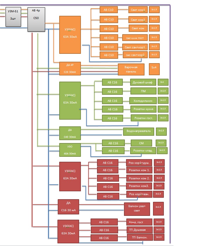

Щиток в 3ке новостройка су 155 прошу совета

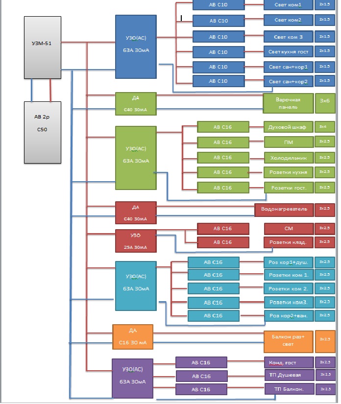

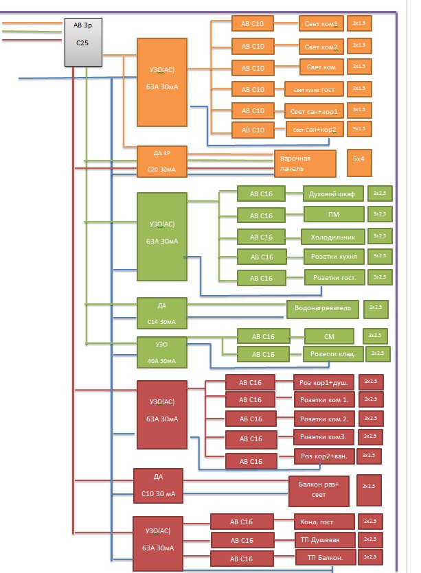

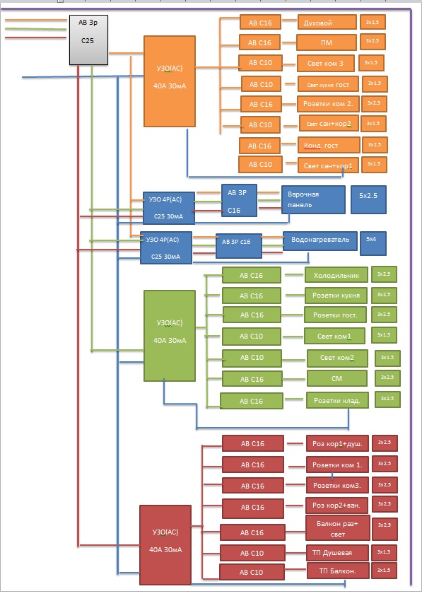

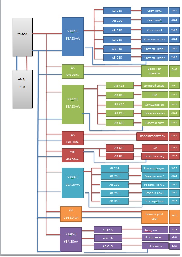

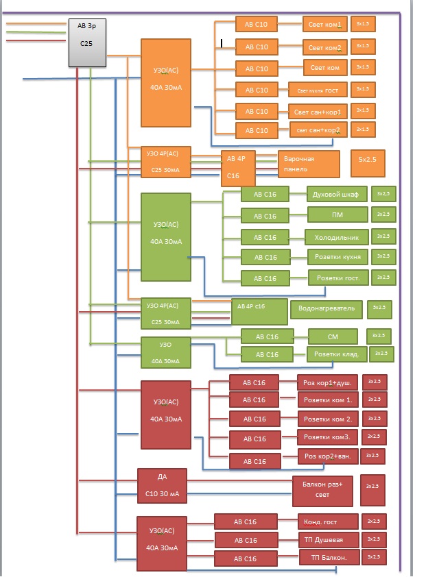

Eygen ответил в теме:
Ну я заказал что было, собственно мне без разницы я не теми не другими не работал)
05.02.2014 в 13:12
Кто, что думает по поводу проводки без распаечных коробок, я решил делать именно так. Уже заказал клещи ПК-16 и гильзы ГМЛ 6-4, буду делать без разрыв...
05.02.2014 в 11:54

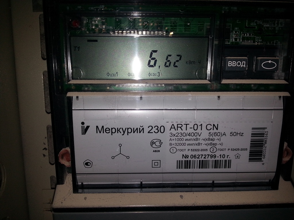

Хм... Даже так бывает, но у меня вроде, как в этажном щите все подключено, счетчик работает.
Или они могут где то на подстанции отрубить?
Да, друг...
05.02.2014 в 11:08
Злой проточник планирую) , на 10кВт примерно) . Я честно говоря не знаю процедуру регистрации в электросетях, должен ли я им проект какой то предостав...
05.02.2014 в 10:53

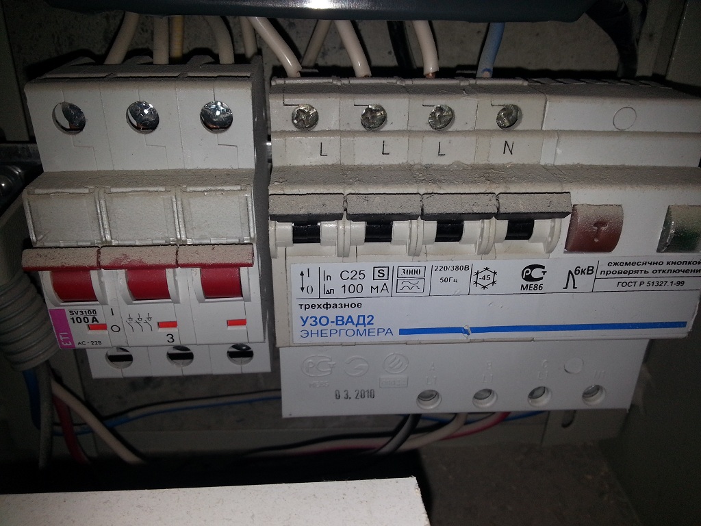

Так если ввод 25А 3фазы то это же больше чем 11.5? Если так, то я поставив у себя в кв автомат на 25а тоже в качестве рубильника получу больше чем мн...
05.02.2014 в 10:41
на первой странице есть фото, там автомат вообще на 100А я так понимаю просто рубильник.
05.02.2014 в 10:29
