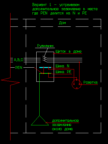

подитожу:
нужно делать доп.контур около дома, к которому затем присоединить молниезащиту. Внутри дома - уравнивание потенциалов.
Соединять ли контур о...
