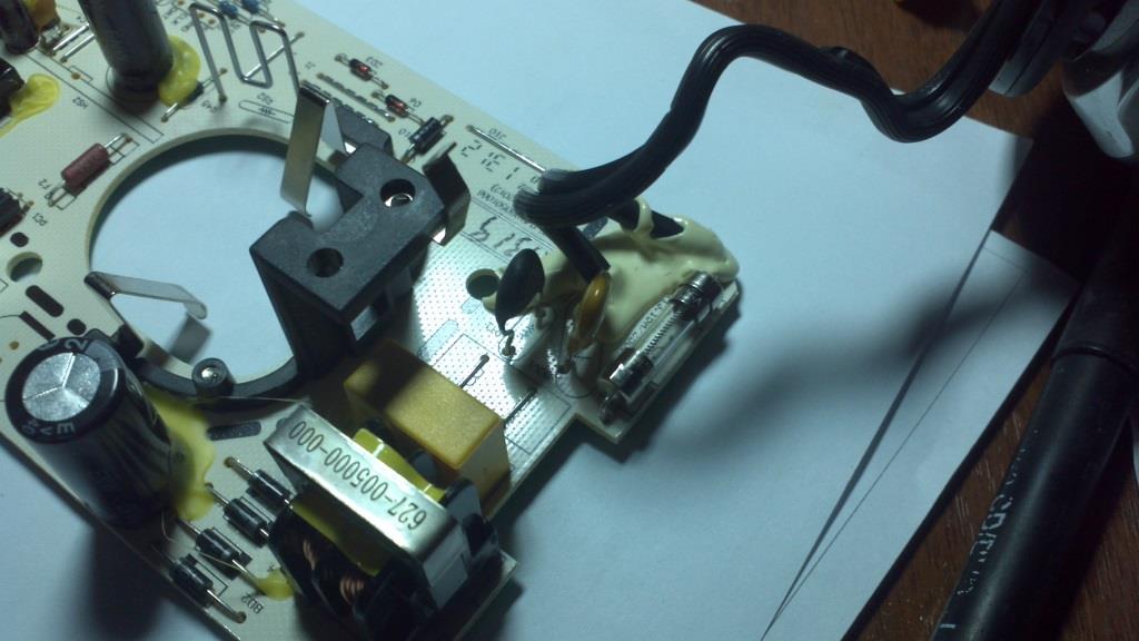

У меня лежит батарея на 4 Ач. Однажды что-то произошло и перестала заряжаться. Разобрал и нашел что сгорел один резисто.
Поменял, а батарея не работае...

senyi ответил в теме:
RYOBI серии ONE+ = вопросы по инструментам
Google, Да, похоже ещё 1 мосфет сдох, не прозванивается. Тоже грешил на них.
А этот резистор случайно заметил (под проводом был, пока провод не подня...
14.04.2017 в 16:05

14.04.2017 в 15:34
В центре около конденсатора
Вот сфоткал, и да, он больше остальных на плате. Но надписей не было видно (обуглился)
14.04.2017 в 15:28
