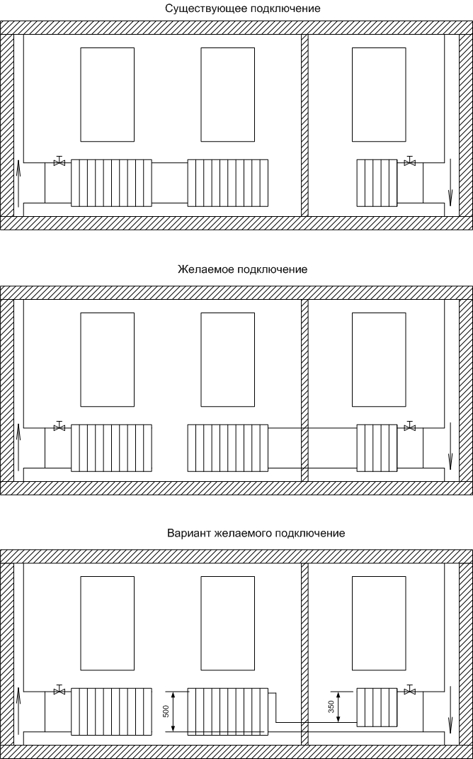

Прошу посоветовать правильно подключить радиаторы. На верхнем рисунке существующее подключение (обе гармошки снизу почти холодные), на среднем желаемо...
santex-SVAR, как сделать правильно?
ВТБ!, вопрос тот же. Как вариант думаю о металлопластике, но пока окончательного решения еще нет.
ser000, на рисун...
Добрый день!
В наличии имеется угловая комната с двумя окнами. (фотография летняя, теперь есть некоторый ремонт)
Как оказалось, подвод теплоносителя с...
