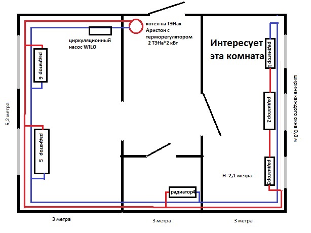

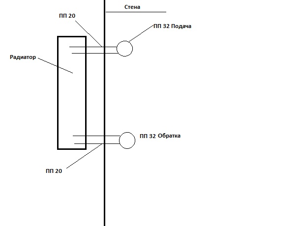

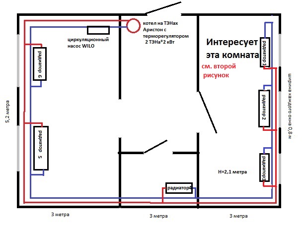

moony ответил в теме:
Помогите с отоплением (схема, диаметр труб и пр)
Я благодарен Вам за помощь и попыткам посоветовать правильные решения, но я уже не могу делать полноценное кольцо по дому.
Единственное что могу сдел...
03.04.2014 в 21:11

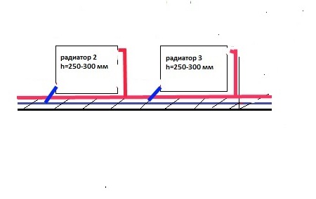

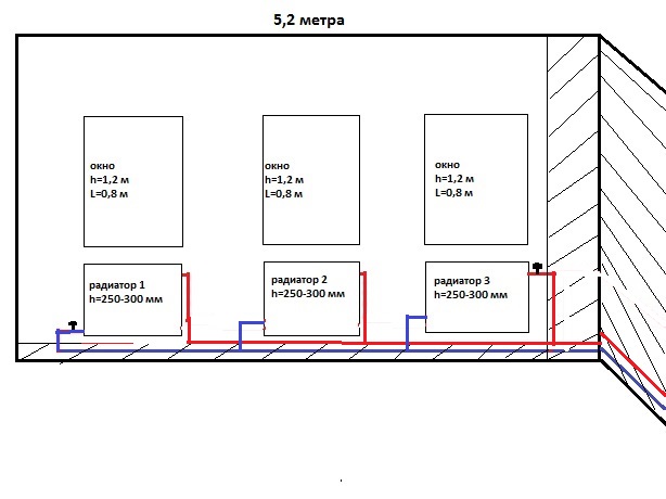

Т.е. единственный правильный вариант при двухтрубной тупиуовой СО это такой?
И сколько по вашему мнению нужен диаметр магистралей? У меня получается ...
03.04.2014 в 17:21

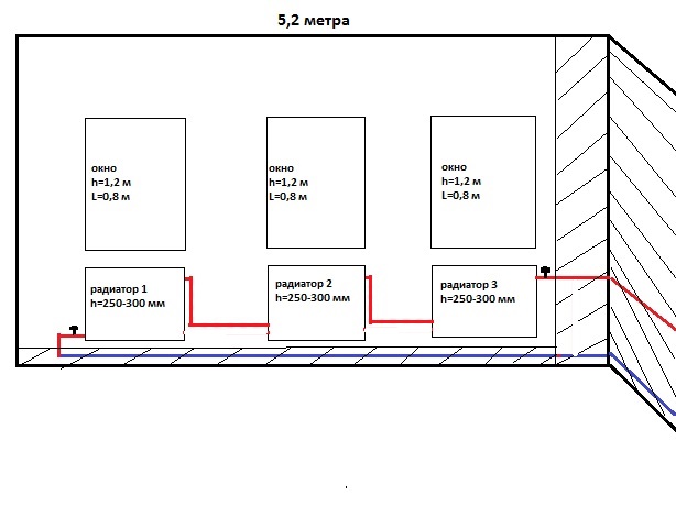

Доработал чертежи для большей наглядности
На счет байпаса согласен. Это лишнее.
03.04.2014 в 16:03
Расположение радиаторов, их вид, количество секций, теплоотдача и тепловой общий поток у меня записаны "на листочке". Все остальные рассчет...
03.04.2014 в 15:53

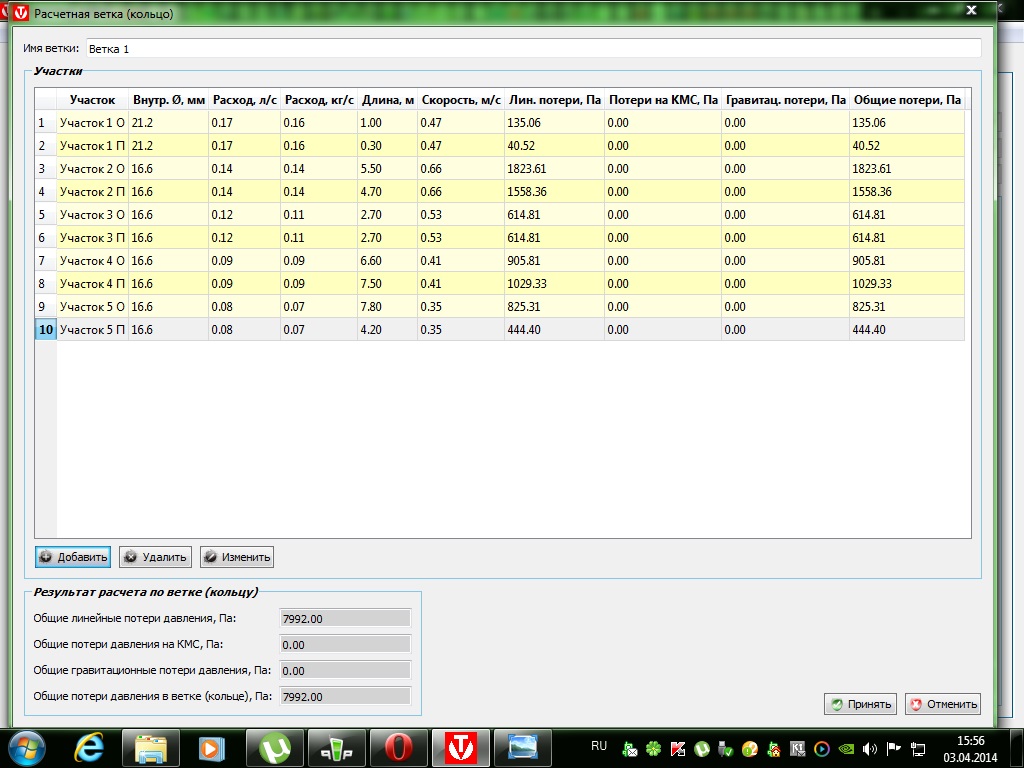

Я сделал рассчет
Вопрос: на пятом участке (комната с "тройным радиатором") не слишком маленькая скорость теплоносителя? Может есть смысл п...
03.04.2014 в 15:13
Ну у меня на параллельных участках подачи (П) и обратки (О) скорость тоже одинаковая везде.
А на попутке мне кажетя на парралельных участках наоборот...
03.04.2014 в 14:57
Сделал гидравлический рассчет (2 дня разбирался) и вот что получилось
На пятом участке не слишком маленькая скорость теплоносителя?
03.04.2014 в 14:02
