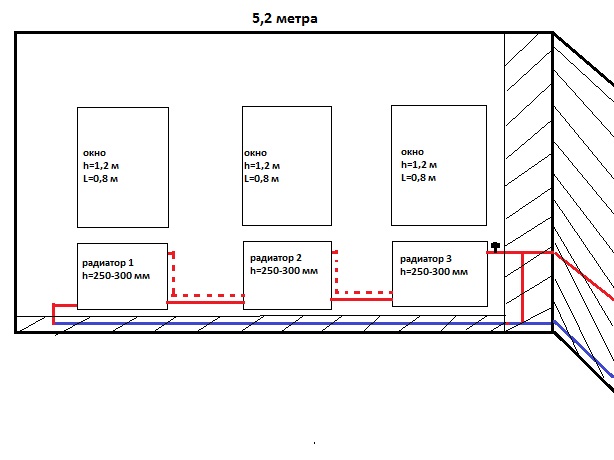

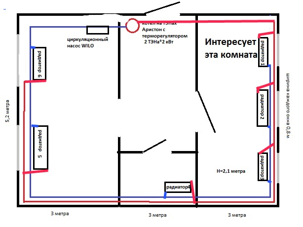

Есть частный деревянный домик в Свердловской области. Отопление электрическое от котла на 2-х ТЭНах Аристон с терморегулятором по 2 кВт каждый. Отопление идет метал. трубами диаметром 76 мм. В обратку врезан циркуляционный насос, который давит воду в котел.
Сейчас делаю ремонт в одной из комнат и планирую ставить алюминиевые или биметалические радиаторы на полипропиленовых трубах. Обратку планирую спрятать под стеной ГКЛ, также в правой заштрихованной части комнаты трубы пущу под стеной ГКЛ (потому что в том месте встанет встроенный шкаф-купе). Вариант с отводом воды в обратку после каждого радиатора не рассматриваю, ввиду того что обратка скрытая и проблемно делать врезку в нее.
Соответственно вопросы:
  1. Какой вариант соединения радиаторов 1,2,3 выбрать? по сплошной красной линии или по пунктирной? Почему?
  2. Какой диаметр полипропилена использовать на подачу, обратку, байпас? (В дальнейшем планирую переделать также отопление и в других комнатах).
  3. Одного общего "крана" достаточно для регулирования подаваемого теплоносителя в комнату? Не будет ли вода даже при открытом кране сразу уходить через байпас в обратку?
  4. Какой "кран" использовать? Обычный или трех-ходовой на байпасе?

moony написал : для регулирования подаваемого теплоносителя в комнату
Краны на каждой батарее. По два штука.
Разводка ПП25 мм.к батареям ПП20 мм.Полипропилен использовать качественный(правда и китайскому ничего не будет) в Вашей СО. Расширительный бак не забудте,сливной и заливной краны.

касимов Подачу на 1 рисунке можно же пустить налево от котла вместе с обраткой?
Получается подача и обратка на 25? соответственно вертикальная подача и вертикальная обратка тоже каждая на 20? ПП планирую ставить армированный стекловолокном. Расширительный бак есть.
На каждом радиаторе на входе и на выходе поставлю по крану и также на каждом радиаторе по маевскому.

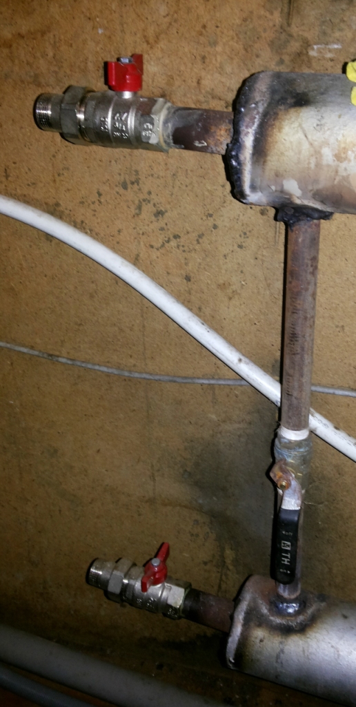

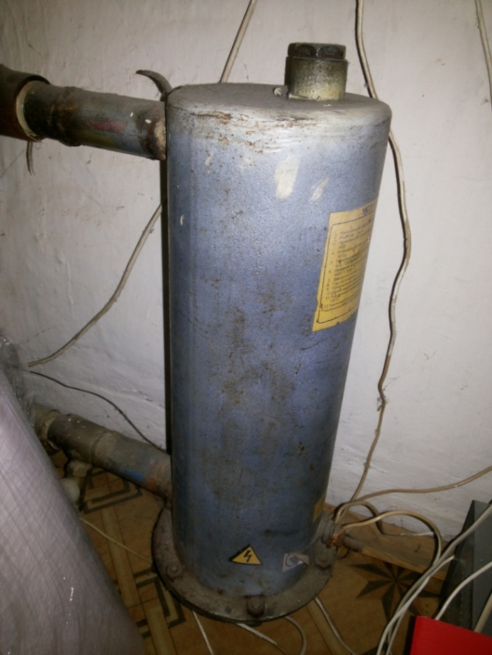

касимов написал : Как выглядит позиция,называемая котлом?
Вот так Под вертикальными подачей и обраткой я имел ввиду отводы от магистралей к радиаторам

moony написал : Вот так
Вот так закалялась сталь.(не в тему).Нормально!Не страшный!;)

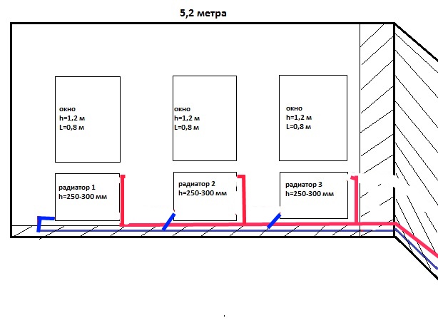

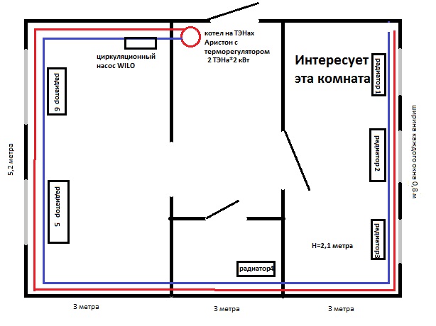

moony написал : Почему?
Я переправил на *попутную* схему отопления.Она удобнее.Электрокотел не такой мощный как газовый.Поставите батареи,убавится литраж воды а если измените схему то почувствуется разница.В положительную сторону. Делается все почти с нуля.можно подачу пустить влево.а обратка под полом двери вернется.

касимов написал : Я переправил на *попутную* схему отопления.Она удобнее.Электрокотел не такой мощный как газовый.Поставите батареи,убавится литраж воды а если измените схему то почувствуется разница.В положительную сторону. Делается все почти с нуля.можно подачу пустить влево.а обратка под полом двери вернется.
В чем будет разница? Будут лучше нагреваться радиаторы и нужно будет меньше электричества?
При необходимости могу увеличить объем котла. Это поможет? При температуре на улице до минус 20-25 градусов мне хватает одного тена на 2 кВт для обогрева всего дома, а теплоносителя в 2-х 79-х трубах по всему периметру достаточно много. Следовательно если воды будет еще меньше (в разы) она будет быстрее нагреваться и больше отдавать тепла через алюминивые радиаторы. Верно?
Еще проблема в том, что ремонт пока в одной комнате, когда буду делать остальные комнаты еще не известно. Сейчас я срезал часть металл. труб и закольцевал их , т.е. дом отопливается на 2/3. После ремонта комнаты хотел снова подключиться к ним.

moony написал : В чем будет разница?
Меньше воды - быстрее нагрев всей СО. Регистры по-периметру(от и до),думаем о количестве батарей,хотя отдача от них лучше.Все мысли вслух и без расчета.:)

касимов написал : Нет.Насосу все равно,а ТЭНы это не оценят.
А чем тенам плохо если объем котла увеличиить? Котел не заводской. Он переделанный из какого то анодного с солевым раствором путем выкидывания прежних внутренностей и впихиванием 2-х тенов.

moony написал : другими словами?
Нагревать и поддерживать температуру меньшего объема быстрее.проще и дешевле.Оп. Регистры обычно по периметру,батареи под окнами.Углы сыреть не начнут?

moony написал : чем тенам плохо если объем котла увеличиить?
Китайский кипятильник для кружки поместить в ведро. Правильно - не логично.
