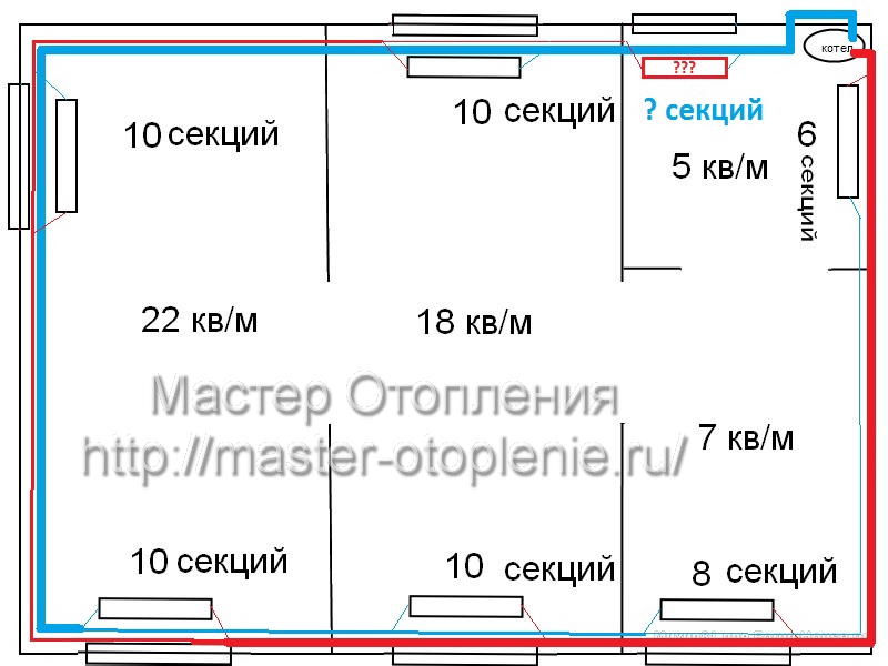

moony написал :
Я сделал рассчет
Не хочу обидеть, но это не расчет. Вот расчет -
moony написал :
Вопрос: на пятом участке (комната с "тройным радиатором") не слишком маленькая скорость теплоносителя? Может есть смысл поставить ПП 20 и поднять скорость до 0,56 л/сек? Или ПП 20 с внутренним сечением 13,2 мм слишком мало для тупиковой части магистрали?
Нельзя говорить, что скорость 0,35 м/с мала или велика для какой-то там магистрали. Должны быть критерии оценки. Мала или велика для чего? Для удаления воздуха эта скорость достаточна. А уж какое получается общее гидросопротивление системы и при таком сопротивлении прокачает ли насос необходимый объем теплоносителя - смотрите по графику производительности применяемого Вами насоса. Если насос справляется, то спрашивается, зачем использовать например трубу ПП25мм, когда можно использовать ПП20мм с вн.диам 13мм?
Диаметры труб и беруться при проектировании насосной (принудительной) циркуляции настолько малыми, чтобы насос справился и не было кавитационного шума в трубах.
moony написал :
Т.е в первом посте на втором рисунке подключать лучше по пунктирной линии?
Уже ответил, что подача в ОП должна осуществляться в ВЕРХНИЙ коллектор ОП.
moony написал :
Разберитесь сначала какую систему Вы делаете. Двухтрубную или однотрубную. Замыкающие участки (байпасы) в двухтрубной СО не нужны вообще. Но нарисовали Вы однотрубную СО. Так что непонятно о чем пишете.
moony написал :
Т.е. три радиатора в комнате будут выполнять роль одного большого радиатора с одним входом подачи и одной обраткой. так?
Смотрите ответ пунктом выше.
