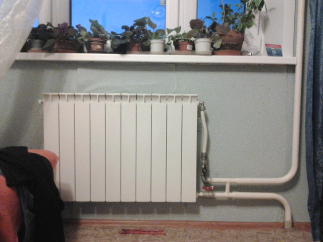

Отвечаю всем по порядку:
да, снова воздух скопился, трубы от меня уходят на чердак (вверх) и к соседям (вниз). За ночь опять все остыло((( Радиатор не...
Всем доброго дня.
помогите решить проблему. 14 (последний) этаж дома. Поменяли радиаторы отопления, с тех самых пор периодически скапливается воздух в...
