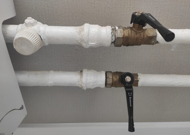

BV, Протечки в первую очередь, во вторую - пропуск потока частично горизонтально, а не перенаправление вверх.

А вообще пружинный клапан нижнего подключения - насколько надежная вещь?
В этой части есть ли какой-то рекомендуемый ассортимент от производителей?

Подачу внизу или сзади - это как?
Подача у меня верхняя труба, клапан сейчас стоит на ней.

Если отбросить эстетическую составляющую, то будет ли практическое преимущество переварки отводов от стояка (для изменения межосевого расстояния) пере...

А артикул Данфосс можете подсказать (1/2)?
А то что-то мне поиск выдает про обжимное штуцерное соединение...

Олегович, Сейчас межосевое 85мм.Видимо угловых америнки и крана - не хватит?
И да, я перфикционист)

BV, Вот поэтому я и хочу быть тем жильцом, который не внесет свою лепту в это умирание. Т.е. пытаюсь понять, как подключить максимально правильно.
Ува...

Олегович, Но вы считаете, что в случае двутрубного подключения это будет плохой вариант?

BV, Зашито всё, ломать совершенно не хочется)

Нет доступа к стоякам, чтобы переваривать от них.
