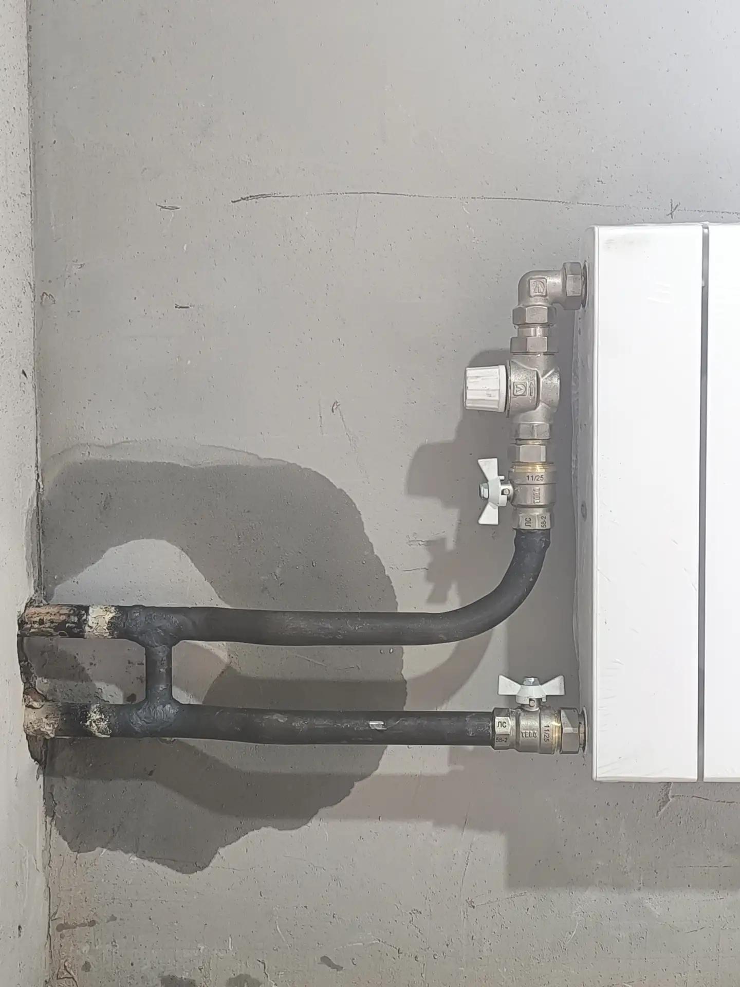

А артикул Данфосс можете подсказать (1/2)? А то что-то мне поиск выдает про обжимное штуцерное соединение...

RTD-N Но у данфос свои термоголовы и типовые не подходят

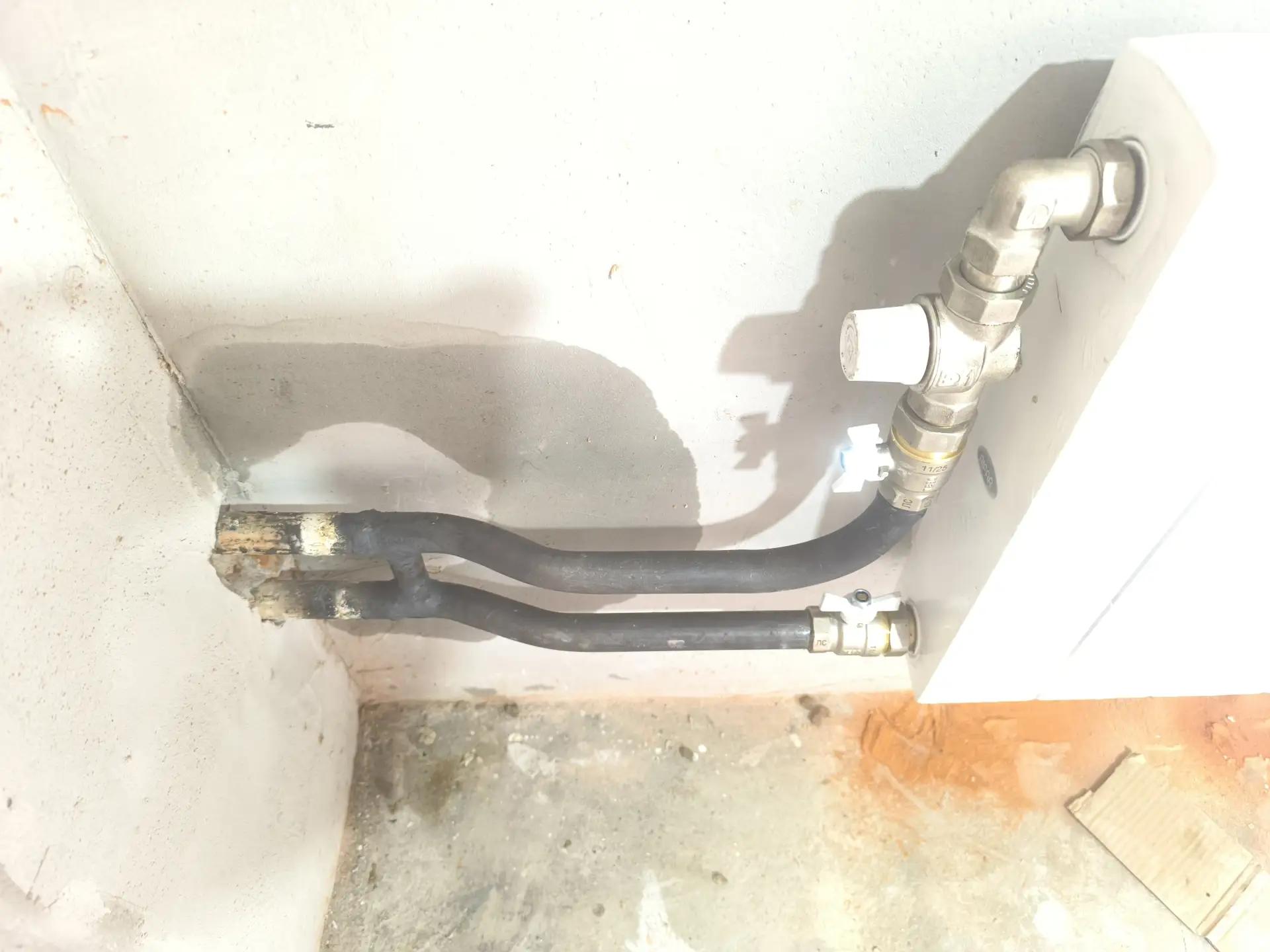

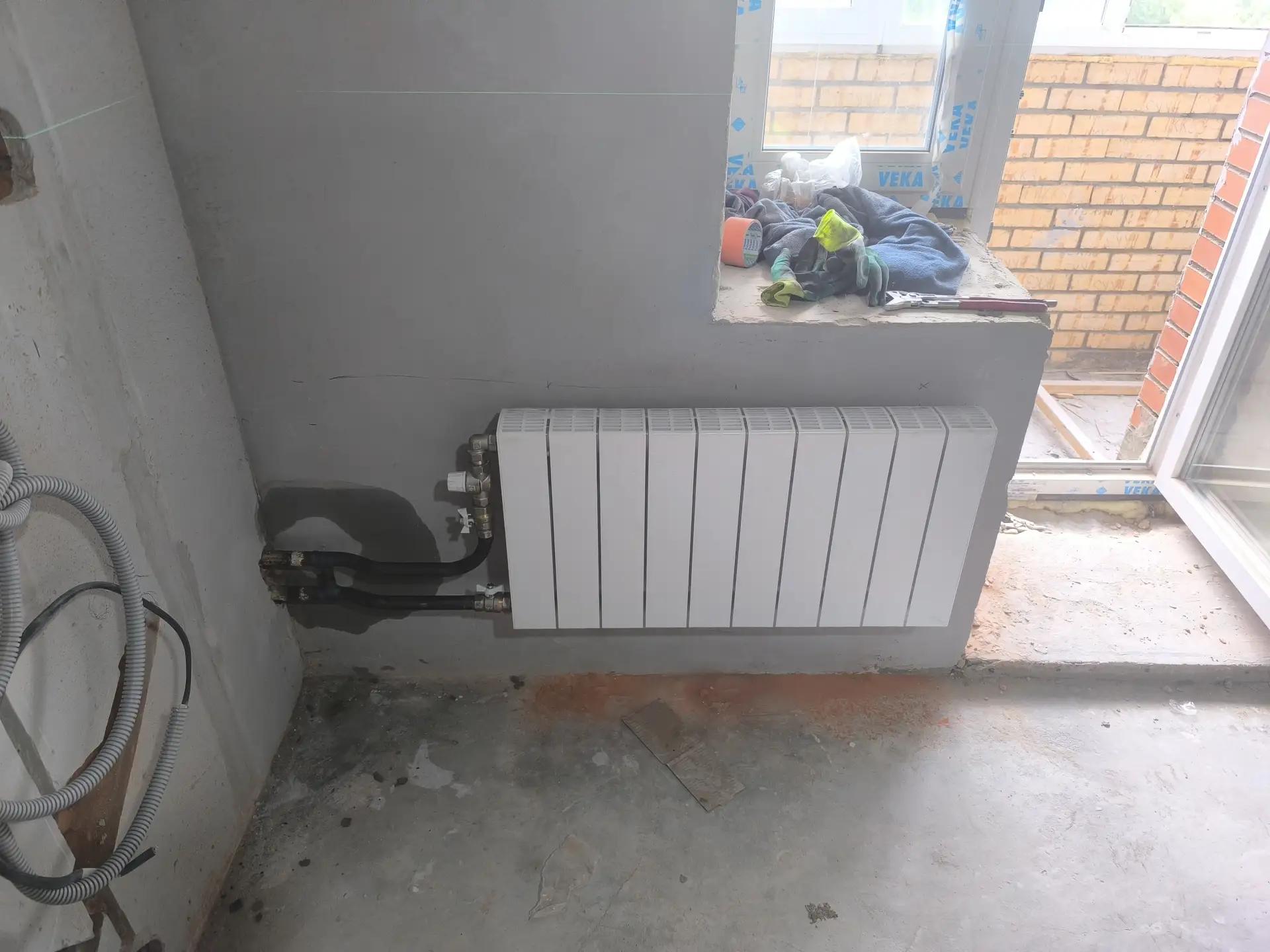

Если отбросить эстетическую составляющую, то будет ли практическое преимущество переварки отводов от стояка (для изменения межосевого расстояния) перед вариантом поднять трубу подачи уточкой перед радиатором?
Ну и как можно эти варианты разположить по приоритету: - переварка отводов от стояка - поднять трубу подачи для бокового подключения - сделать низ-низ ?
С учетом того, что речь идёт о двутрубном подключении?

у утки тоже есть свои плюсы, термоголовка будет в плоскости радиатора. а вот при низ-низ в вашем случае будет торчать как и при боковом подключении перпендикулярно стене, но тут уж вам виднее, в зависимости от того будут ли шторы и насколько близко 123 1231 1232

Олегович написал 16.07.2026 в 23:02
Но будет подогреваться двумя трубами внизу и достаточно близко. Если утку, то голову до утки и в горизонт.
В этом плане низ низ лучше (с клапаном внутри). Такой вариант по сути = диагонали, но одна секция дает больше тепла. Ну и то же самое в сравнении с боковым.

В данном случае низ-низ (с клапаном! это важно) выигрывает: - не надо трогать стояки - термоголова не греется - макс теплоотдача чуть лучше на той же длине радиатора - и все же утка менее эстетична
Ну и да - чтобы голова была на правильном месте - надо подачу или внизу или сзади (не обратку)
