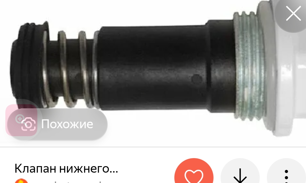

dio125,  А что мешает вам изогнуть подачу наверх длинной "уткой"? Можно гнутую, можно сварную, можно просто два уголка резьбовых и труба между ними..
Ну например если стояки, отводы и краны не хотите ставить....
Количество секса и эстетика сравнимы с подключением низ низ.
Если уж хотите низ низ - то можно и нужно поставить на подаче "пробку" между 1й и 2й секциями. Они продаются...
Screenshot_20260716-162730

Сообщений: 139604
16.07.2026 в 16:30:38
Олегович написал 16.07.2026 в 16:27
на двухтрубке правильно оставить тип арматуры и диаметр как было по проекту
не обязательно. Главное - не превышать проектный расход кг/час через радиатор - ну то есть не отапливать лоджию и заодно улицу)
Другой вопрос что в теории для какого-то огромного радиатора клапана ДУ15 может быть недостаточно, будет нужен на размер больше.
Итого - нужно знать какой сейчас стоит клапан, и посмотреть его характеристики. Найти по фото..
Можно обойтись и без знаний о клапане.
