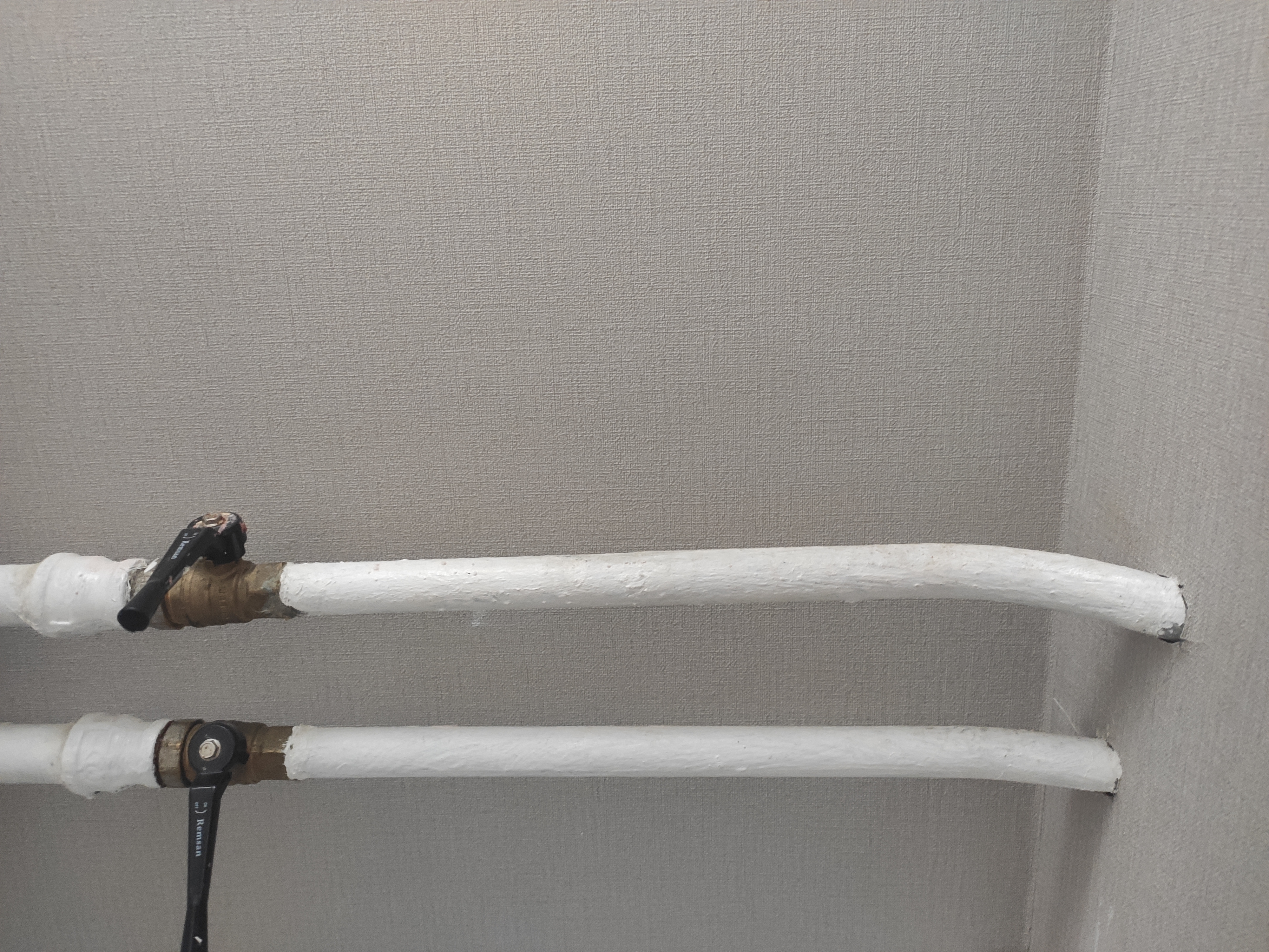

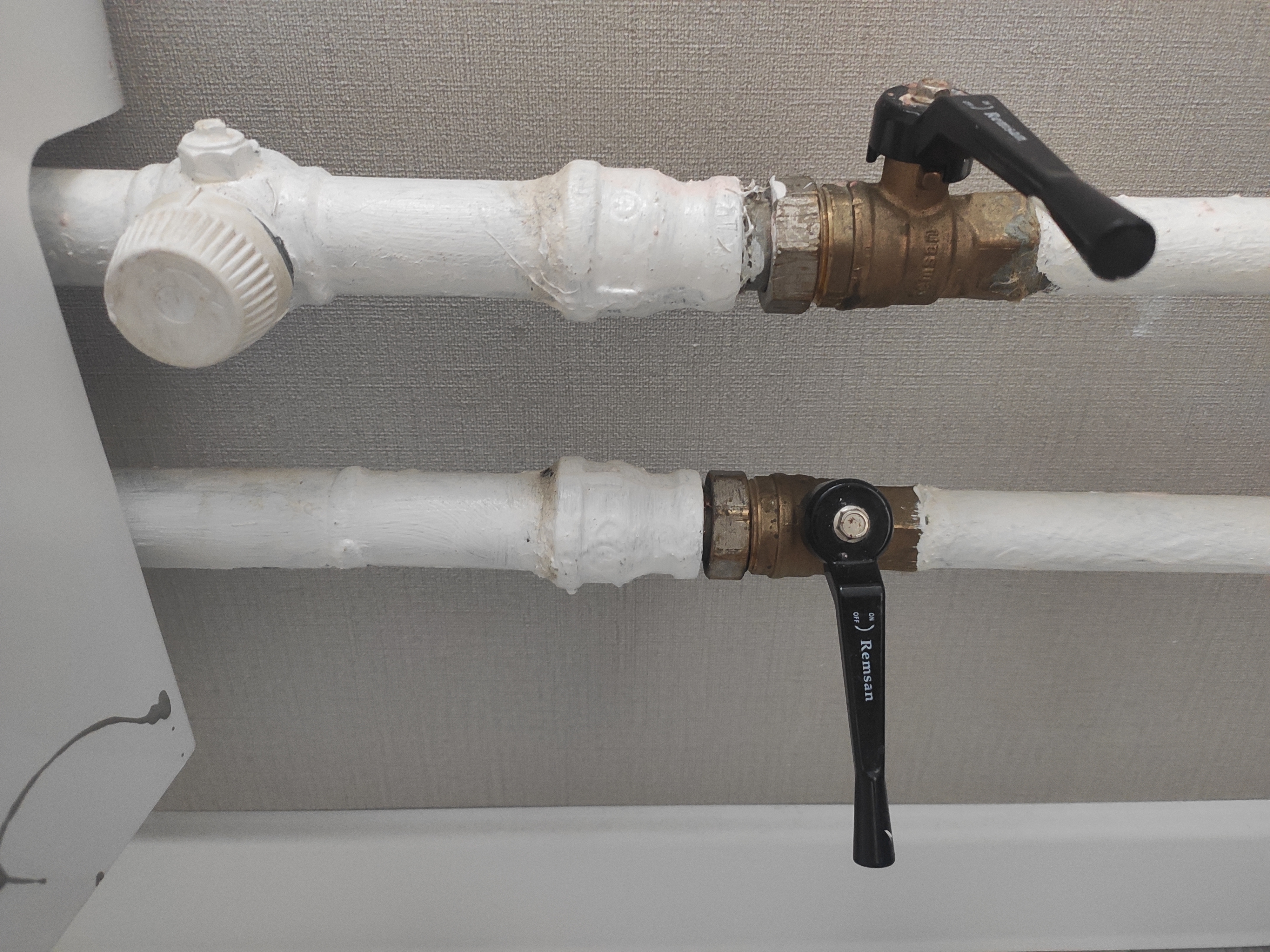

Спасибо всем за ответы! Низ-низ - потому что сейчас стоит ковектор от застройщика и трубы (от двух рядом стоящих стояков) подходят с маленьким межосевым расстоянием.При это подача - сверху.Кроме низ-низ можно нижнюю трубу только увести за радиатор (снизу его), и потом поднимать до верха.Но это не эстетично.А почему низ-низ в этим случае вы считаете, что плохо?
Вот так это сейчас выглядит:
![ссылка удалена]
Делайте самое обычное классическое боковое подключение верх низ и не изобретайте) Переваривайте выше отвод от подачи. Сверху шаровый и клапан с преднастройкой. (куда одеть термоголовку - сами догадаетесь) Снизу шаровый.
Все.

Нет доступа к стоякам, чтобы переваривать от них.

Подробнее и фото можно?

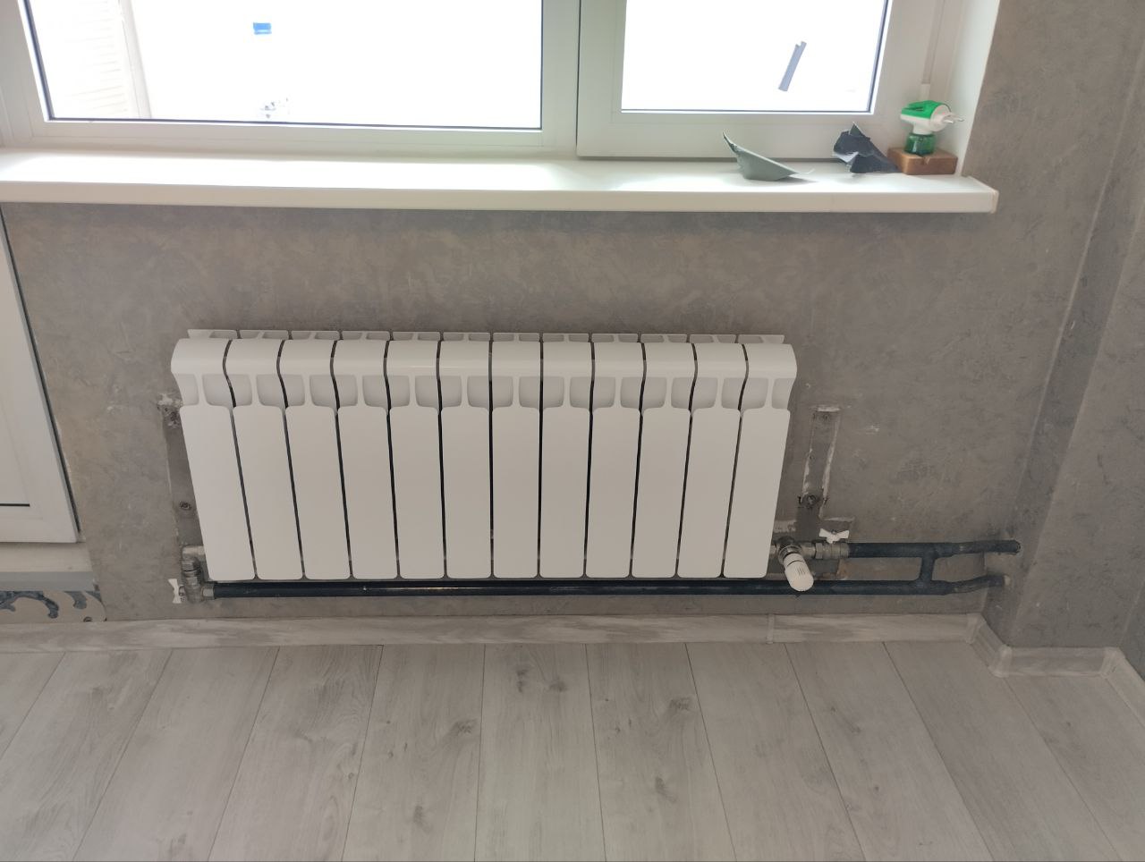

BV, Зашито всё, ломать совершенно не хочется)

dio125 написал 16.07.2026 в 16:05
photo_2023-07-05_15-21-37 (2) тогда как на фото, только без байпаса, потому что на фото однотрубка

dio125,  К сожалению двухтрубные системы со стояками в комнатах обречены на умирание силами жильцов, делающих ремонты и местных сантехников.... Причина - убирают термоклапаны вместе с конвекторами, а радиаторы ставят без них. Соболезную... но увы, так везде. Исключения - одно на мильен)
