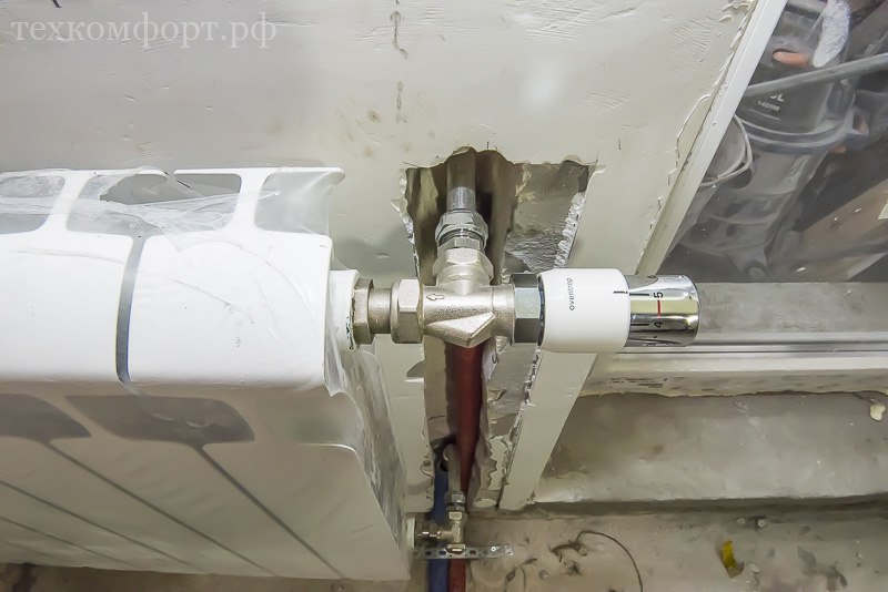

dio125 написал 16.07.2026 в 13:25
1.Шаровые краны и на подачу и на выход - каких производителей можете рекомендовать
Valtec, на подачу и на обратку
2.Терморегулятор на вход после шарового крана - какой?
Клапан радиаторный термостатический для двухтрубных систем с диаметром равным проектному (от строителей) между шаровым краном и радиатором, если по проекту Данфосс значит Данфосс с преднастройкой, если не Данфосс значит любой (Валтек, Стаут, Люксор, Итап)
3.Компенсационный регулятор на обратке - нужен ли он вообще, и если нужен, то опять же - какой?
если на конвекторе стоит значит нужен, производитель аналогично п.2, если не стоит значит не нужен, точное наименование номенклатуры - клапан радиаторный настроечный.
Может быть кто-то пожет дать готовую схему подключения с указанной арматурой? Подключение будет низ-низ.

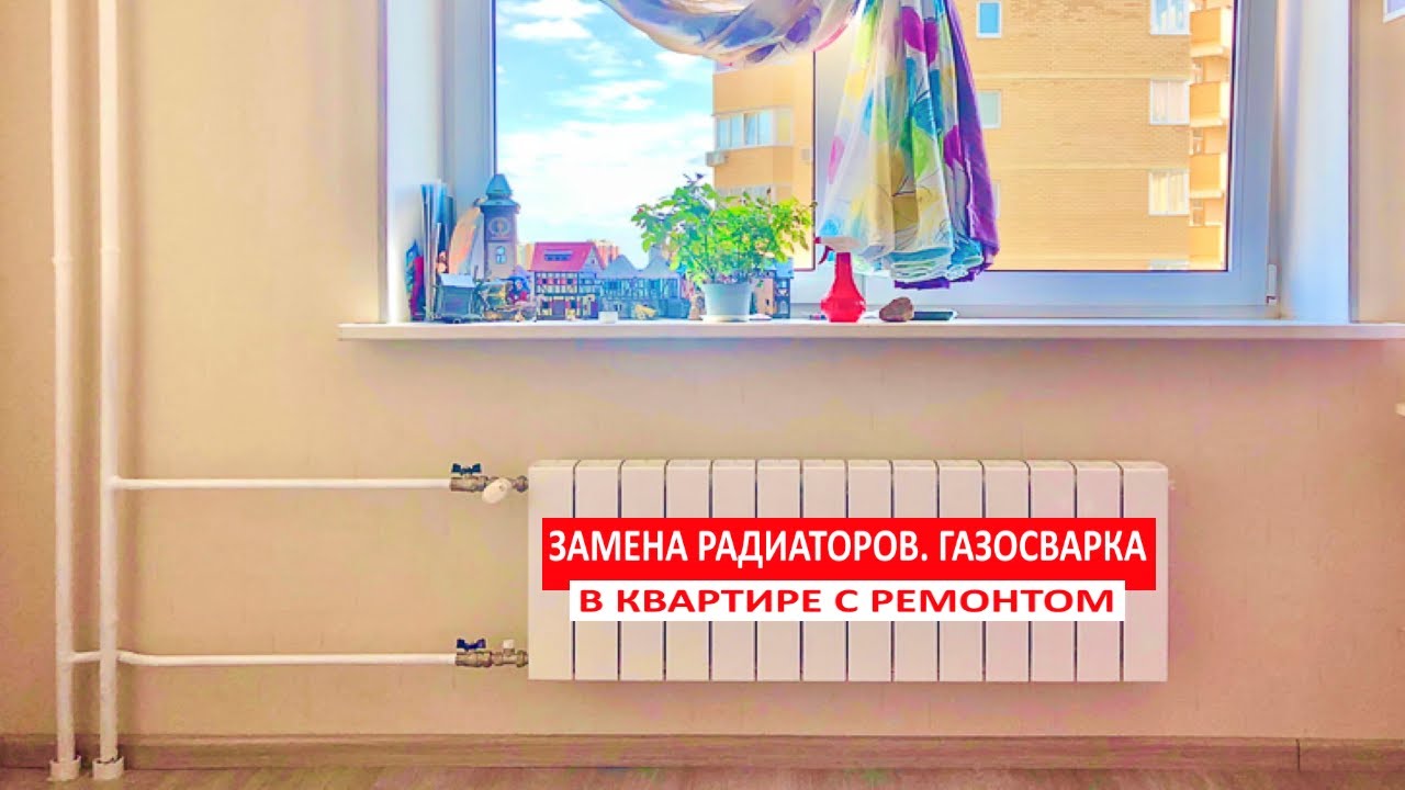

4dqg_U0d_Pk низ-низ для двухтрубной системы и стальными стояками за гранью здравого смысла и компетенции в отоплении, разве что если использовать радиаторы с нижним подключением типа Rifar Monolit Ventil
А если у вас стальные стояки то схема стандартна, как в ролике ниже: maxresdefault (10)
