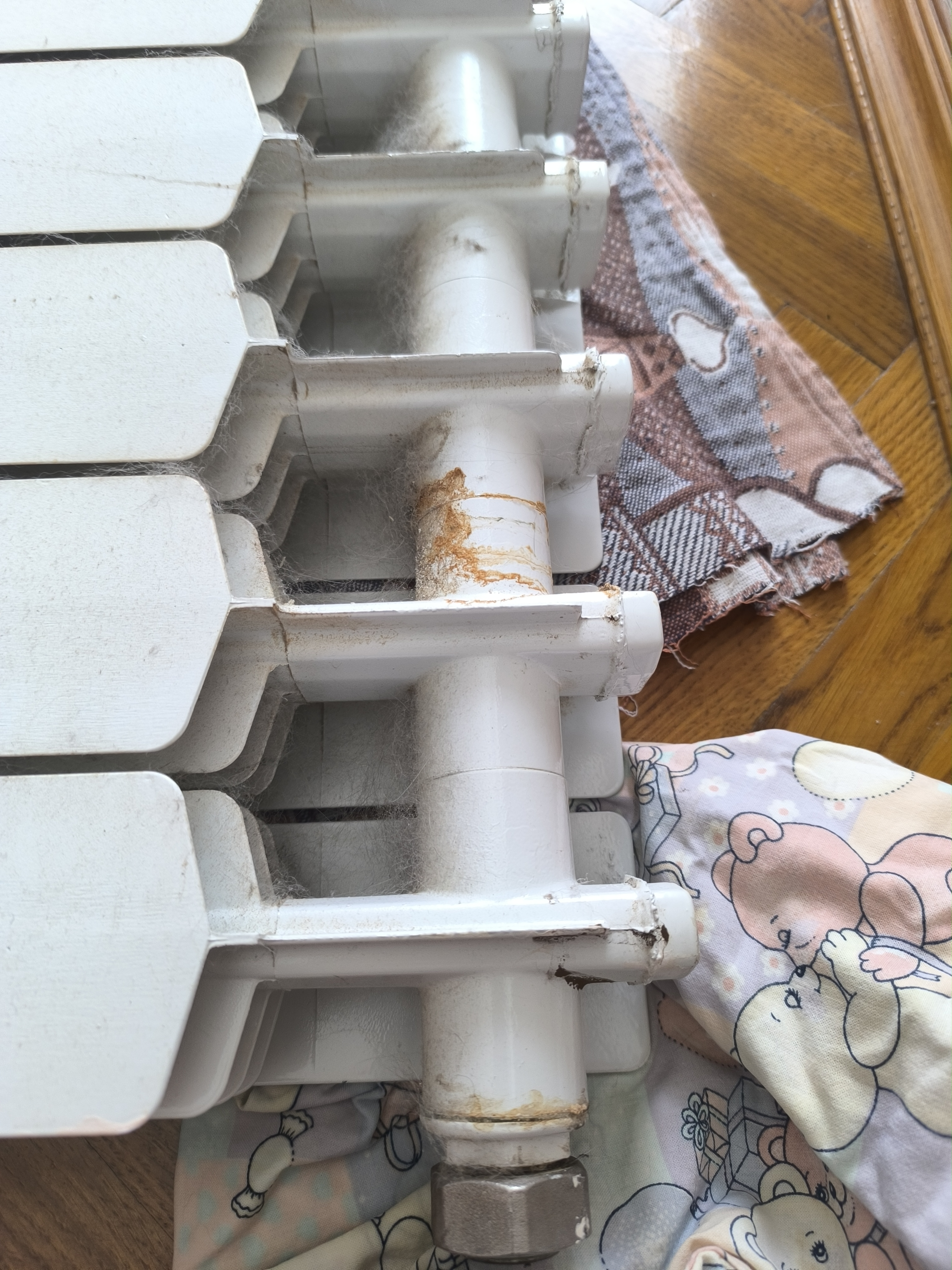

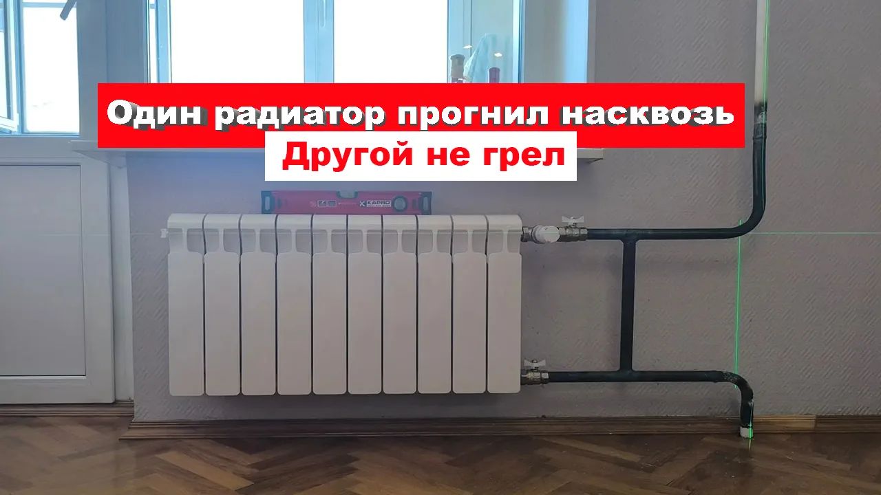

Классика жанра: аллюминий на ЦО и Рифар Бэйс с "забившимся" клапаном. 1000029814 1000029813
1000029816 1000029815
PS у Стаута, если что, нет клапанов для однотрубок.

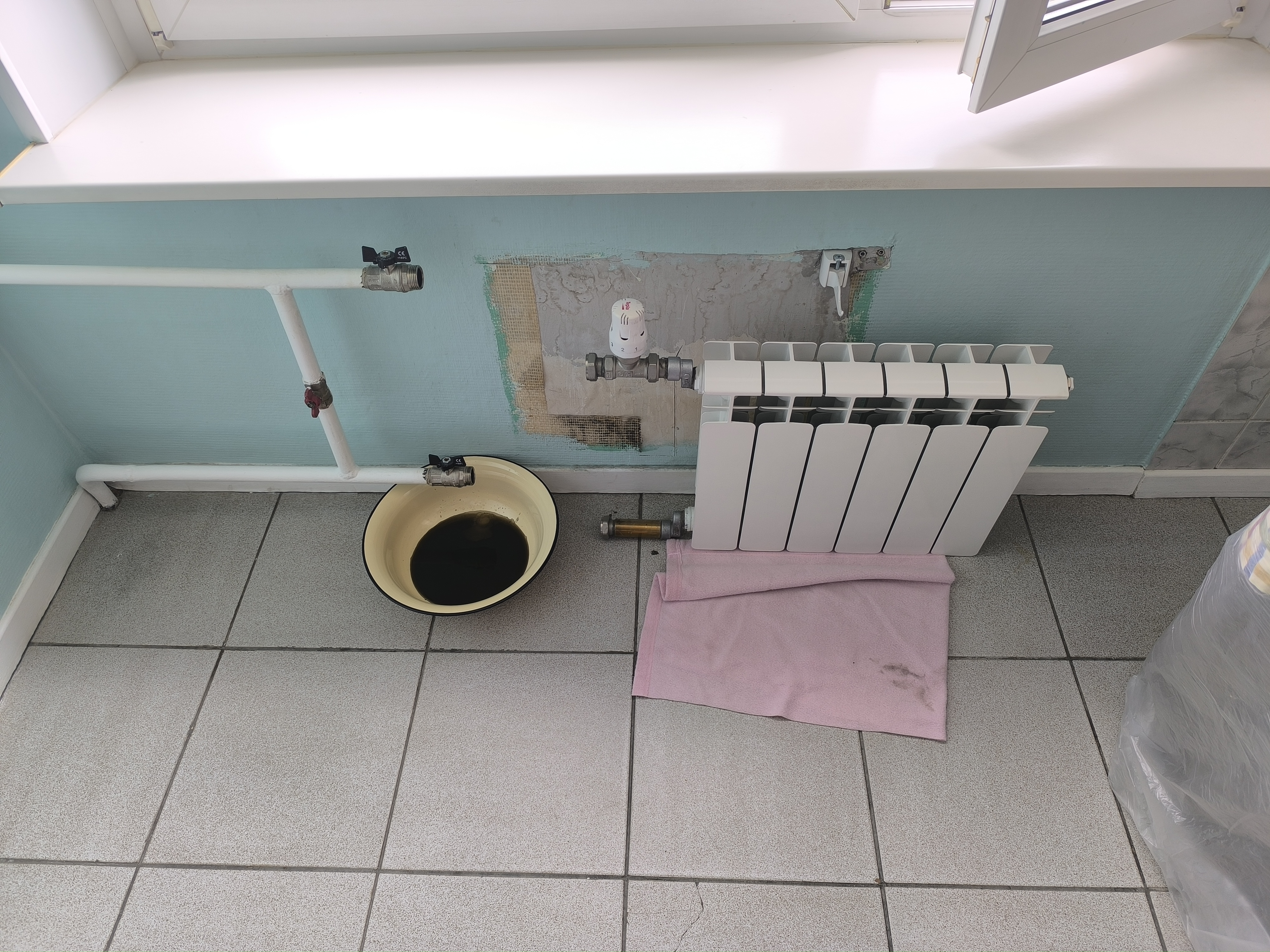

15.07.2026 в 08:37:15
Олегович написал 15.07.2026 в 08:21
Торчок мог быть и поменьше. )))
Да, ни фига.

15.07.2026 в 08:41:25
dokar написал 15.07.2026 в 08:37
переведите, не врубаюсь

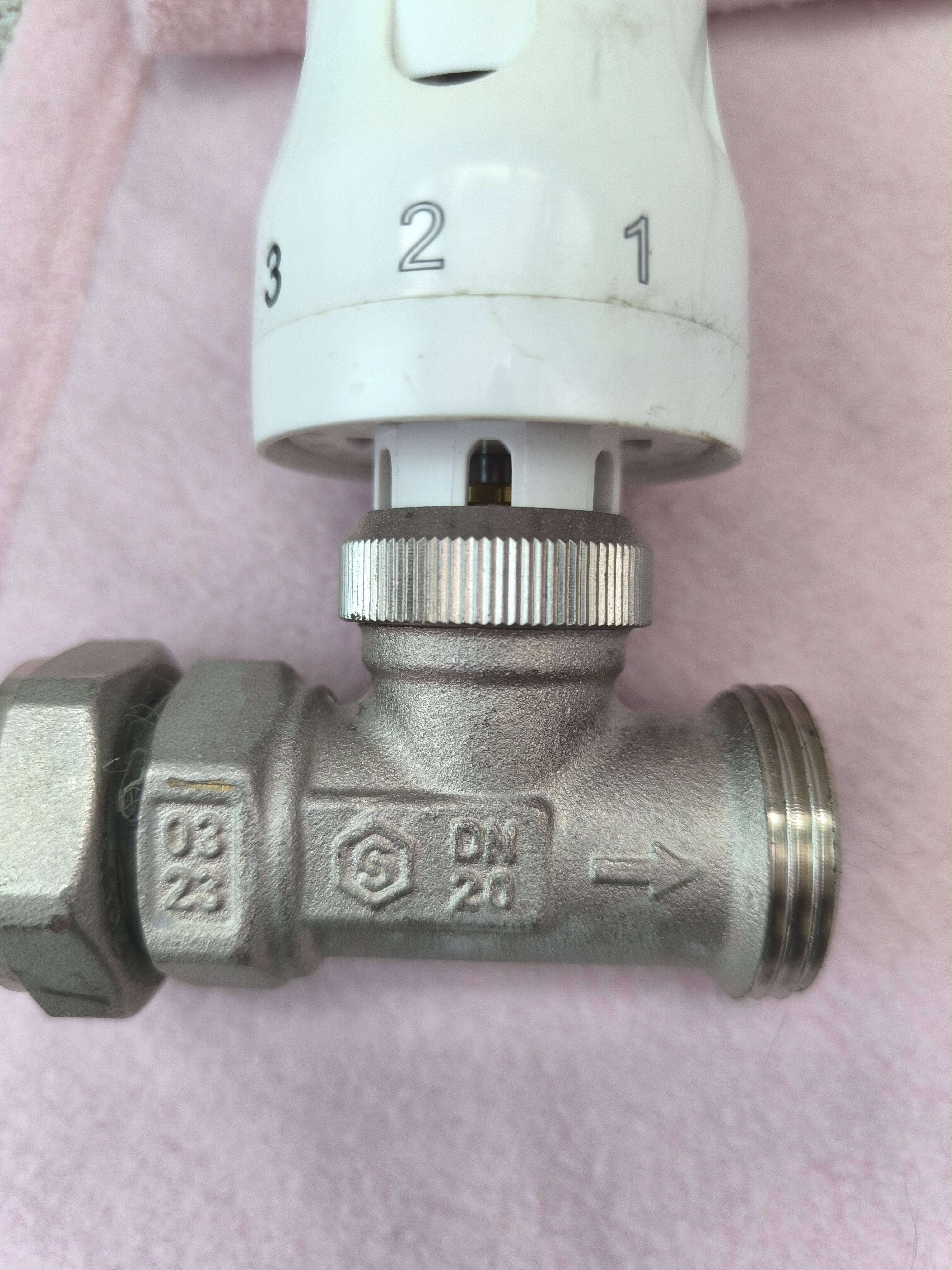

15.07.2026 в 08:50:05
Олегович,  А вы мысленно повесьте занавесочку почти вплотную к свежеповешенному радиатору. )

15.07.2026 в 08:58:13
dokar, аа, про термоголовку, ну это не ко мне) она вполне компактная а горизонтально единственно верный вариант монтажа.

15.07.2026 в 09:27:05

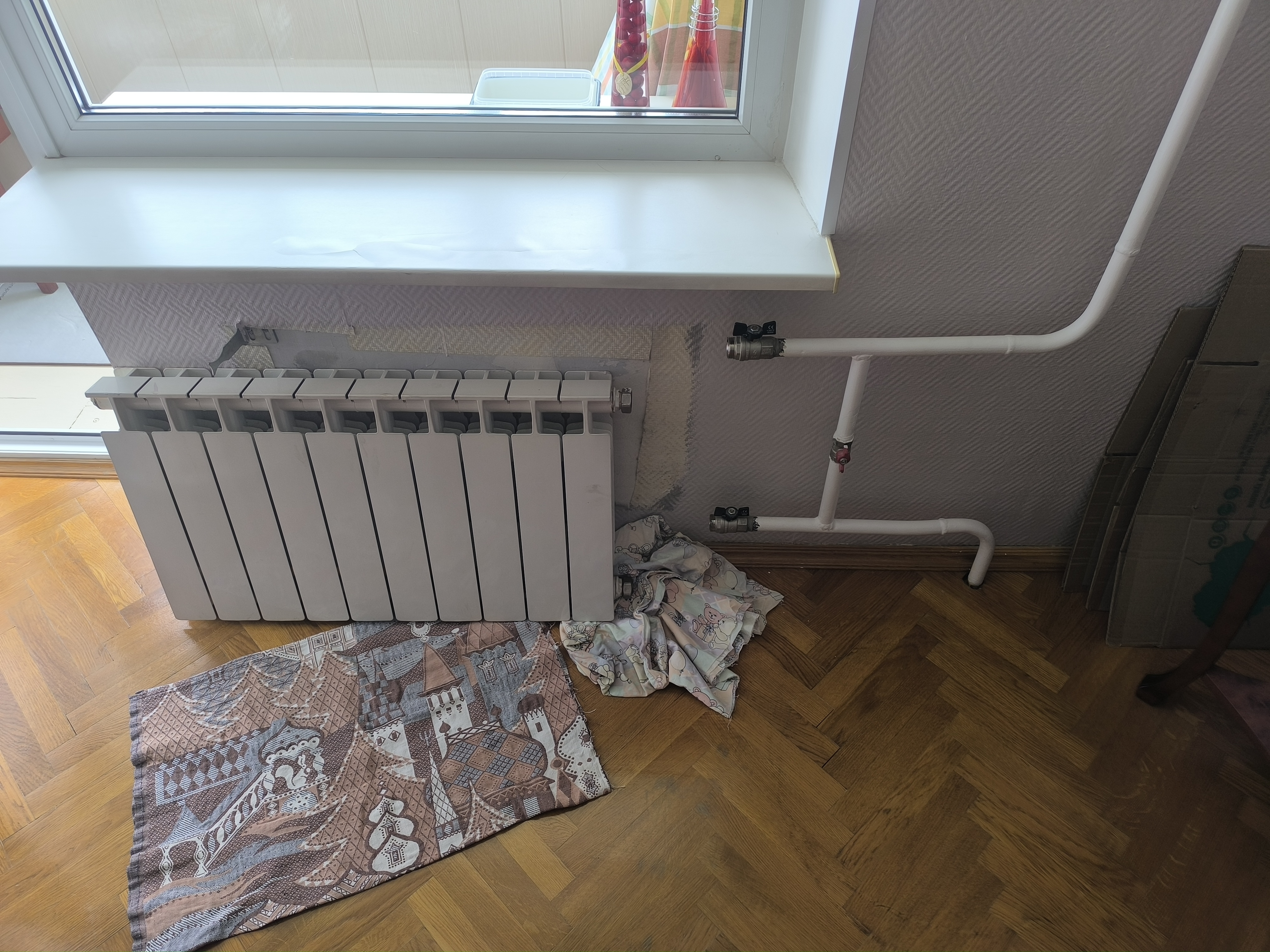

Олегович,  Не обращали внимания, В каком месте прогнивают Алюминиевые ОП чаще всего. Или по разному? Как я понял по вашему фото, на нижний коллектор накапало откуда-то сверху. Вопрос: на фото, с верхнего коллектора или с трубок текло? (Ни разу не видел алюминиевых радиаторов)).

15.07.2026 в 09:42:12
марс, я редко меняю аллюминий, хз, у этого прогнил нижний коллектор
полный аллюминий тоже биметалл, межсекционнве нипеля из стали, не удалось поднять на чай на приёме цветмет)
