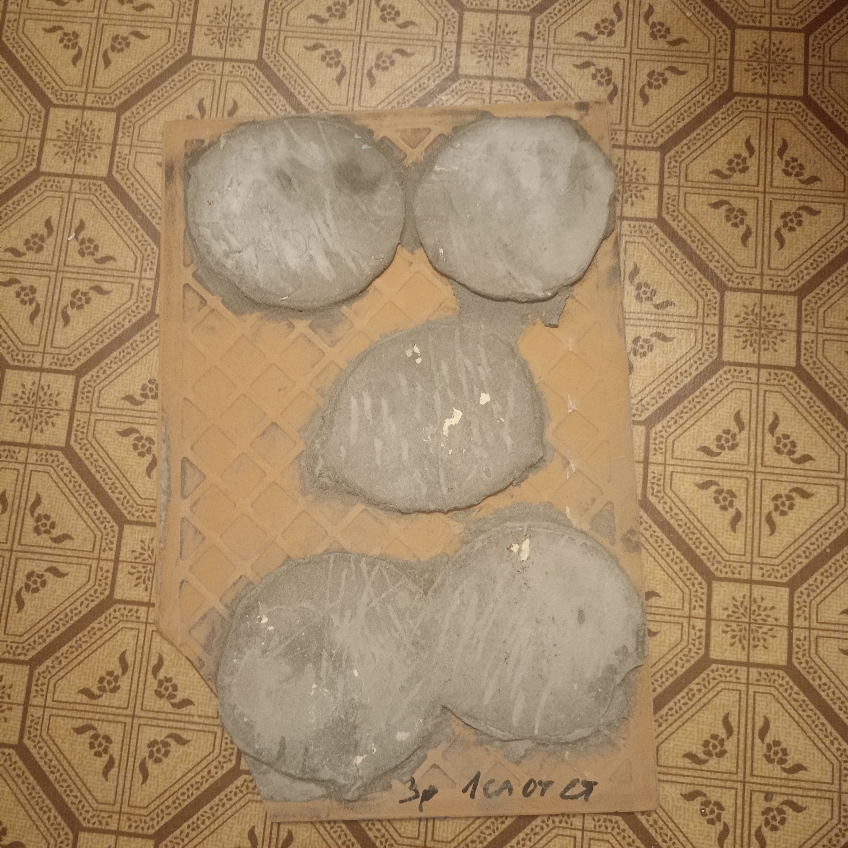

Kreadlling ответил в теме:
Будет ли держаться старая плитка на тонком слое клея
может быть)
03.06.2025 в 16:05
ТО есть Юнис 2000
03.06.2025 в 12:03
Unis 2000. Клеил ровно сутки назад
Здравствуйте. Плитка в ванной начала отваливаться, клали еще 20 лет назад на стену с краской один мастер. Я сейчас зачистил стены нождачкой, сделал на...
