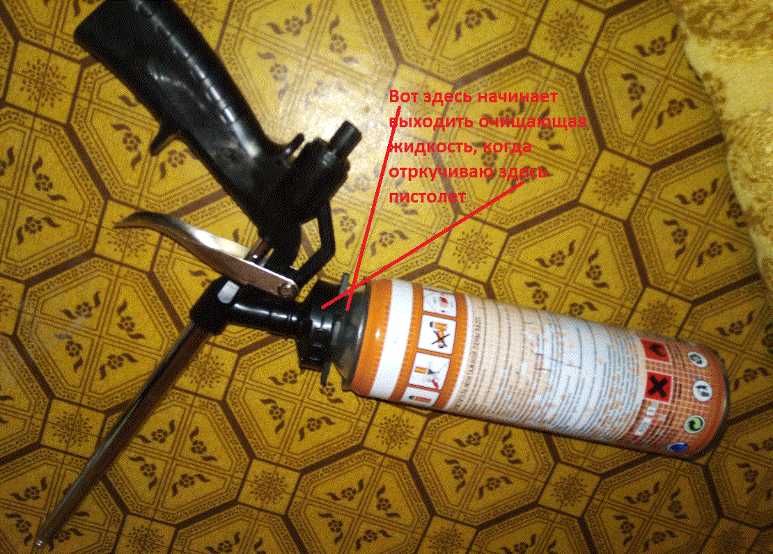

Здравствуйте. Пытаюсь открутить пистолет от баллона очистителя пены, при этом начинается шипение, баллон сильно охлаждается и очищающая жидкость льется наружу через крышку пистолета, где он накручивается. Подскажите как правильно снять или я все правильно делаю?

  1. Делать это внутри пэ большого пакета
  2. Делать быстро

Вадим М, да не из-за коррозии, а из-за того что это абсолютно ненужное занятие. Kreadlling, просто не снимайте баллон пены, и храните пистолетом вниз. Раз в 3-6мес пшикнуть чуть пены и так можно хранить годами. Если баллон кончился - спустите газ - пистолет сверху, и тут же поставьте новый баллон, выпустите немного пены и храните.

BV, раз в полгода не получится, оттуда газ выходит. Я как-то пролюбил пистолет, купил новый, потом примерно через полгода нашел этот, а из него ничего не лезет. Ну точнее, лезет еле живой червяк, т.е. сам пистолет не забит, а давления нет. При этом по весу там ещё половина баллона была минимум.
В остальном согласен, смысла в очистителе никакого. Даже если баллон пустой, его просто оставляем на пистолете, и когда потребуется, меняем на новый.

Если газ выходит, значит есть дырочка. Если есть дырочка, значит, рано или поздно, пена может засохнуть. Если пена может засохнуть - значит, лучше её удалять. Удалять лучше очистителем. Значит, в очистителе есть какой -то смысл? )

я тоже так раньше думал оставлял баллон на пистолете надолго Выходил "дохлый червяк" иногда даже при замене баллона на новый, выходил "дохлый червяк" Выбросил кучу баллонов пены Выбросил кучу пистолетов. ........ Но вот крайний раз, когда пошёл дохлый червяк, я решил домучить баллон до конца, и что вы себе думаете? после нескольких километров дохлого червяка - как будто пробку выбило, и пена пошла весело и мощно, как будто с нового баллона! Я на радостях свинтил баллон и промыл пистолет. Теперь регулярно проверяю напор, и чуть что - свинчиваю баллон и промываю пистолет.

Грэй, если работа с пеной хотя бы раз в 2-3 месяца, там ничего не сохнет. Если реже, покупать пистолет вообще смысла нет, проще купить баллон, который без пистолета работает.
