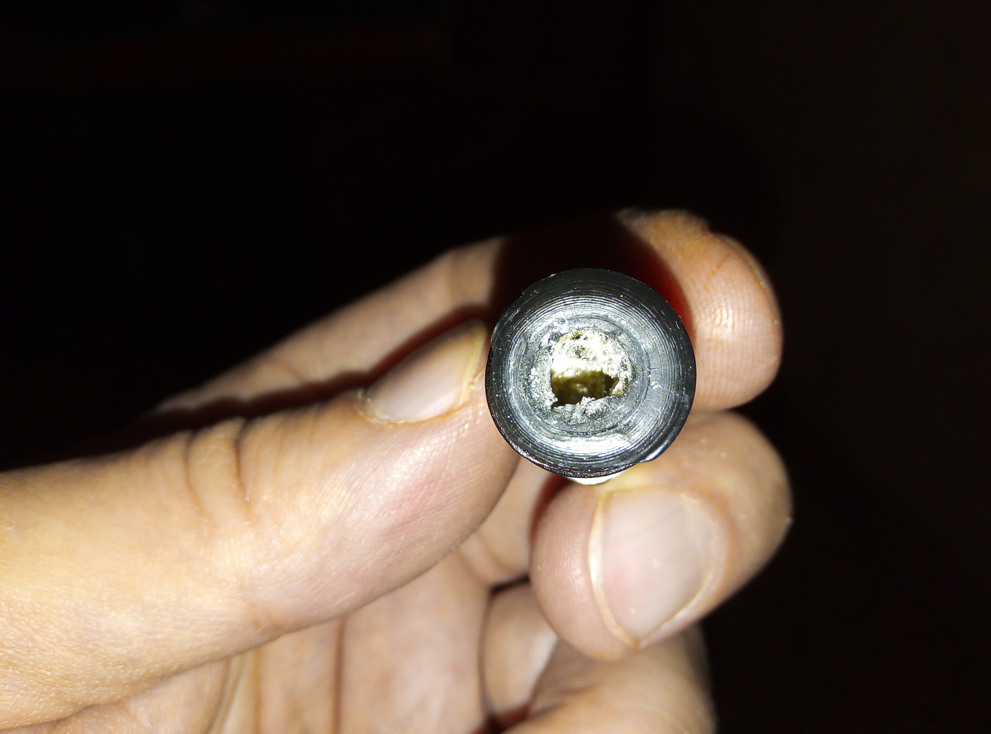

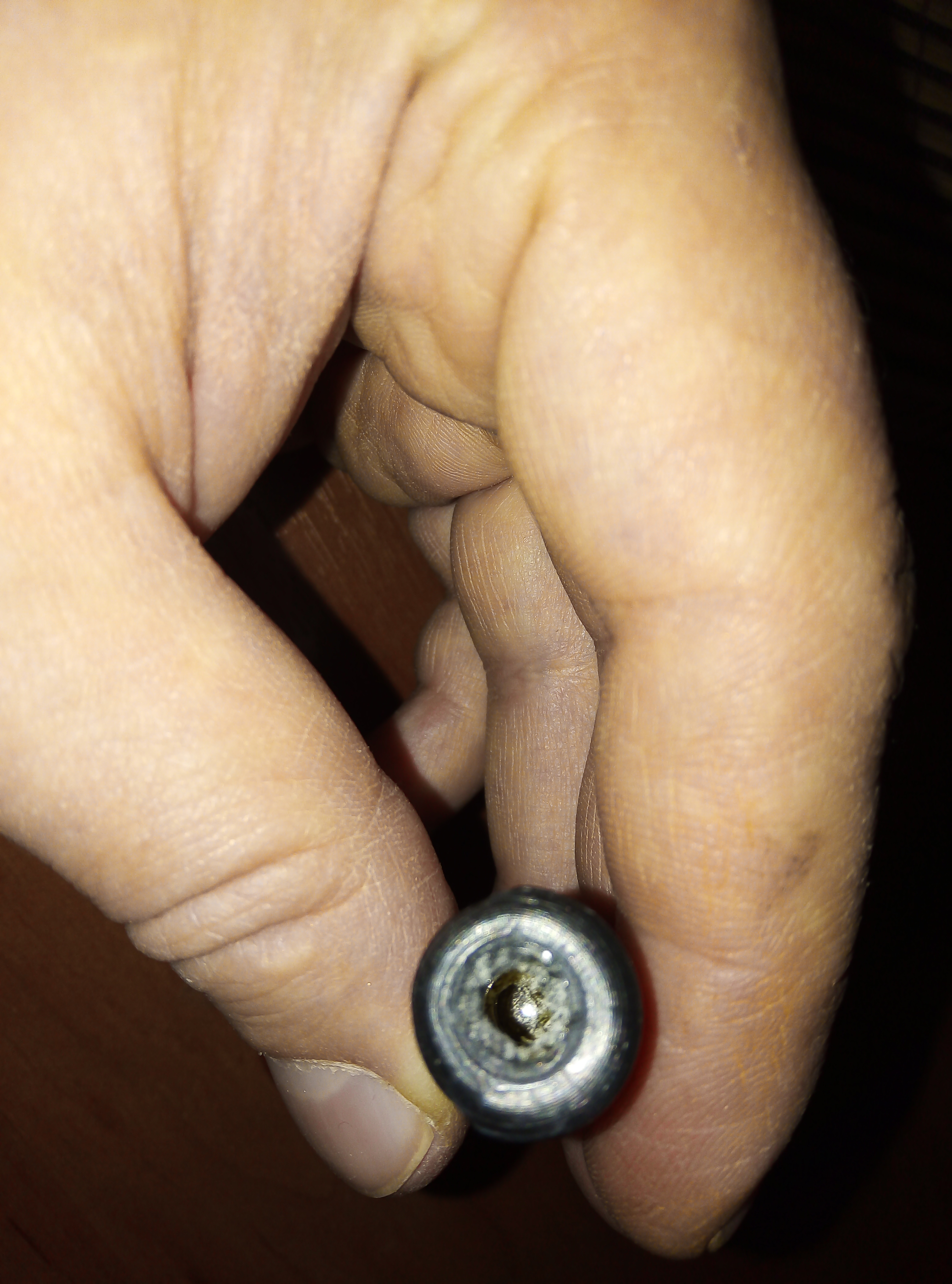

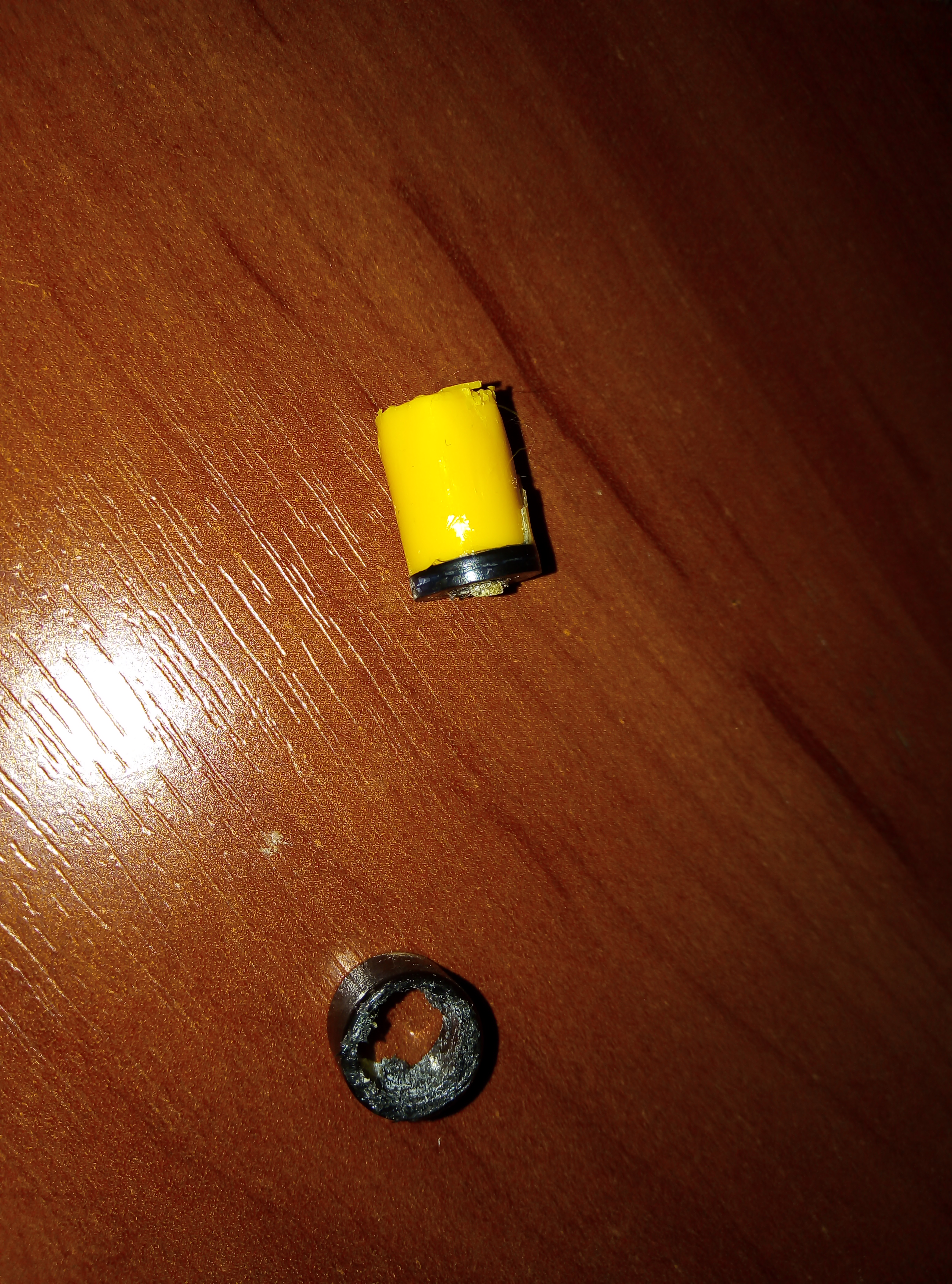

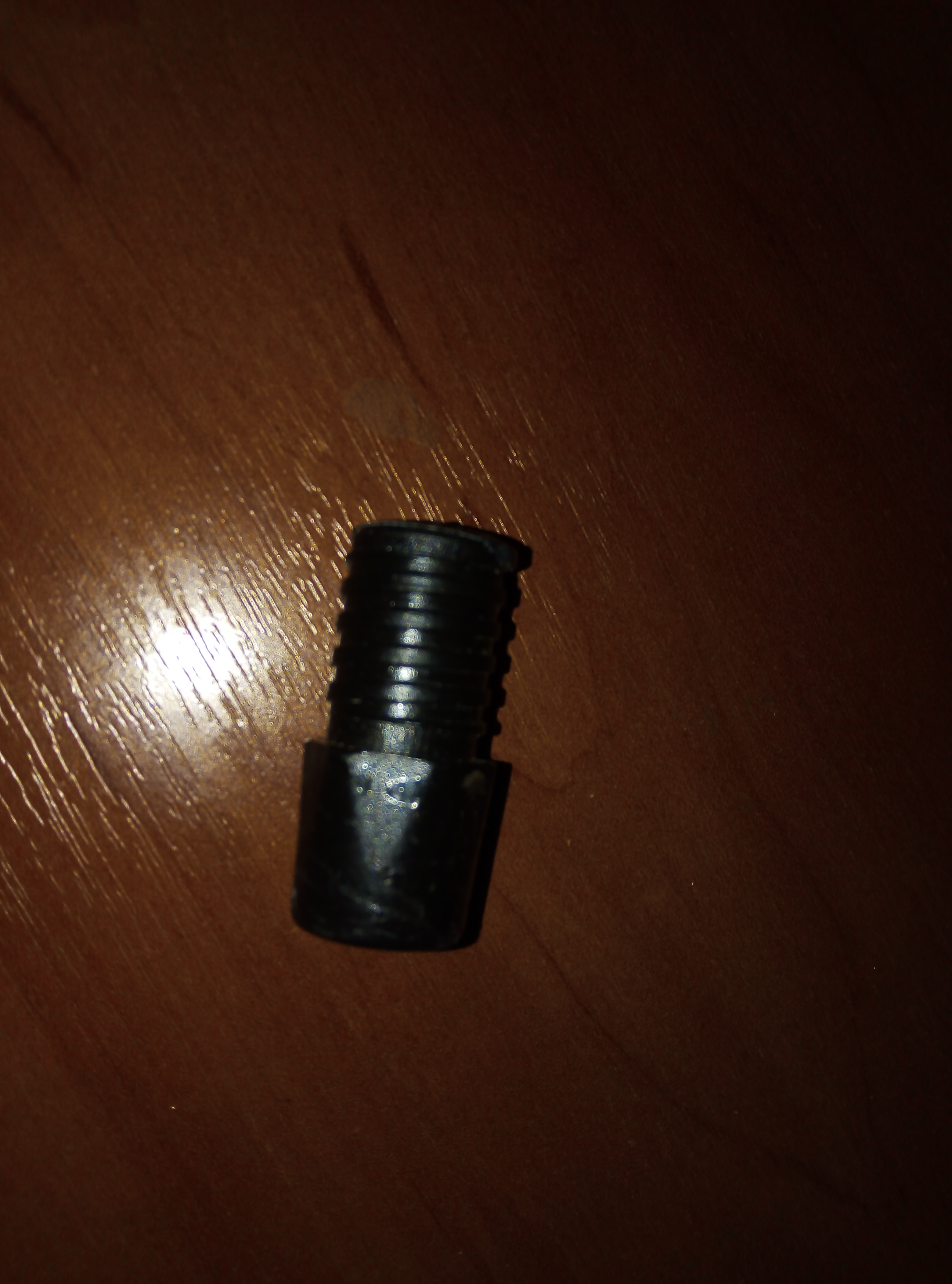

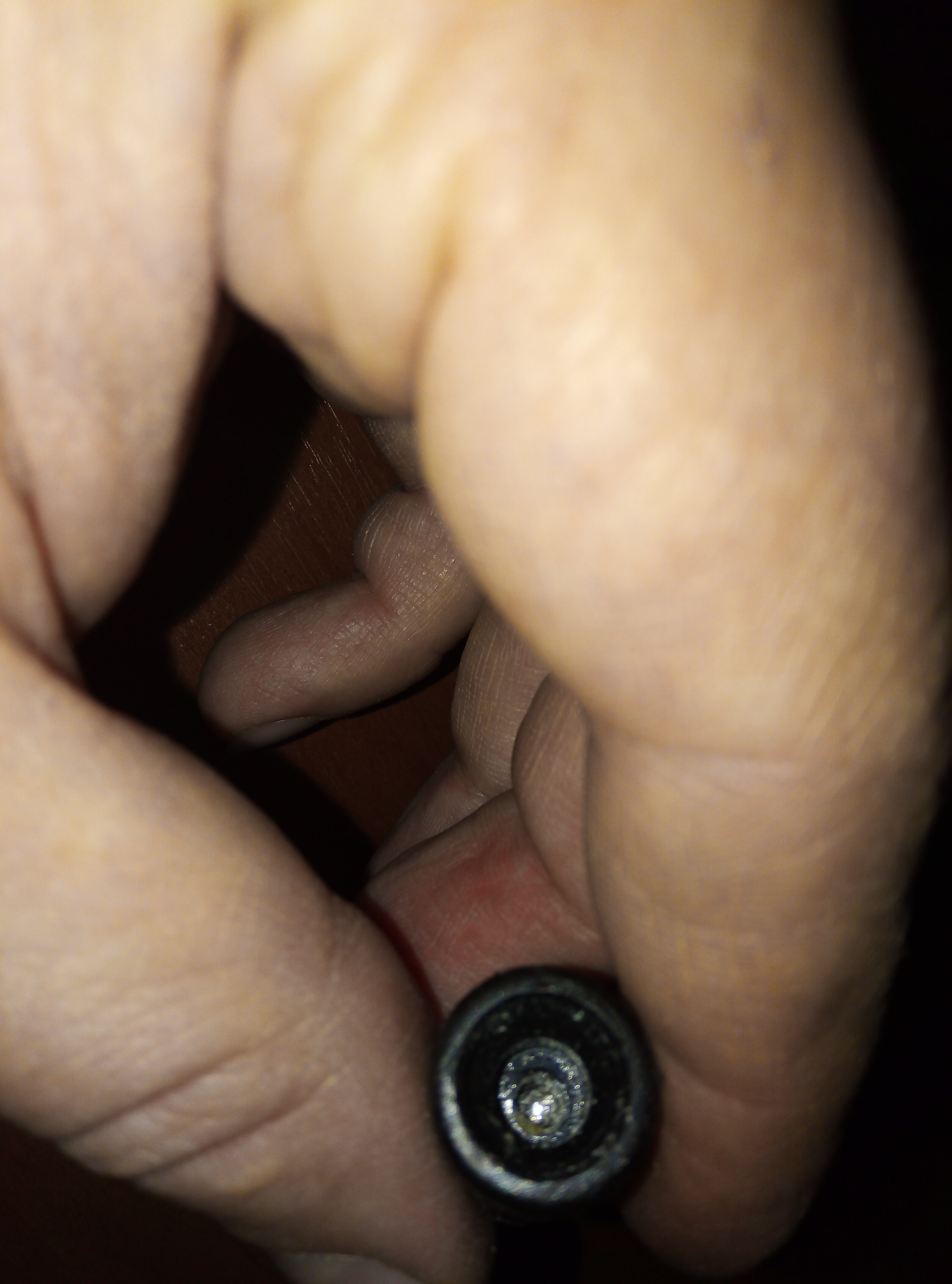

Еще вопрос - у меня на одном пистолете как раз долго держал его на баллоне, но сверху баллона. Он забился, все вроде прочистил кроме этой детали - клапана - не пойму как он работает. Подскажите на картинках (прикреплены) как он работает и как его проверить.
Сообщений: 138063
22.12.2022 в 20:18:27
Kreadlling, внутри - шарик подпертый пружиной. Пену размягчает (но не растворяет) димексид - есть в аптеках, или ксилол. В нагретом состоянии - быстрее. Клапан нужен чтобы не изгадить баллон, и посадочное место пистолета пеной под давлением, оставшейся в пистолете, когда снимаете пистолет с не полностью использованного баллона. Многие удаляют и шарик и пружинку. Проверить - надавить на шарик штифтом каким-то - должен свободно ходить и возвращаться на место

22.12.2022 в 22:03:28
На другом сайте мне сказали резинку оставить. Какая из них резинка?, просто они обе пластмассовые)

22.12.2022 в 22:07:50
После неприлично долгого стоЯния пистолета с пеной в невостребованности, давно использую интенсивный нагрев носика градусов до 80. Могу и баллончик погреть градусов до 50-60 - по ситуации. В абсолютном большинстве случаев червяк превращается в струю.
Сообщений: 138063
22.12.2022 в 22:10:29
Kreadlling написал: На другом сайте мне сказали резинку оставить. Какая из них резинка?, просто они обе пластмассовые)
Kreadlling, оставить надо то, во что входит штуцер баллона
