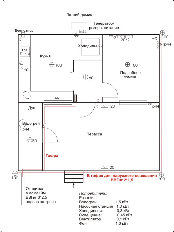

  • Игорян ответил в теме:
    Нарисовал схемы щитков замечания
    Я так же хотел, но местный электрик... Переход на медь сделать "Зажим ответвительный Р616"? И кабель ВВГнг 2*4 Цитата: Сообщение от ВТБ! Ном...
    09.11.2009 в 14:43
    400-500м И вдогонку: для переключения между ВЛ и генератором планирую поставит реверсивный рубильник АВВ ОТ25Е3, в хар-ке указано ввод для провода (...
    09.11.2009 в 12:57
    Остался вопрос по номиналам УЗО, посмотрите:help
    09.11.2009 в 10:59
    Остался вопрос по УЗО: какие номиналы ставить? Схему изменил. Что то она сжатая какая-то, а у меня на компе нормальная...
    08.11.2009 в 22:14
    Тогда ставлю УЗО 32А/100мА после рубильника, АВ В25 убираю, ставлю УЗО ??А/30мА на всю сеть дома, дополнительно в щитке домика УЗО ??А/30мА так же на ...
    08.11.2009 в 21:12
    Да все по той же причине, ... хотя, правильно будет В16?
    08.11.2009 в 20:59
    Здравствуйте, уважаемые, Посмотрите, пожалуйста, что «наваял» по щиткам в двух своих строениях. Дано: Каркасный дом и такой же домик, строительство за...
    08.11.2009 в 20:47
