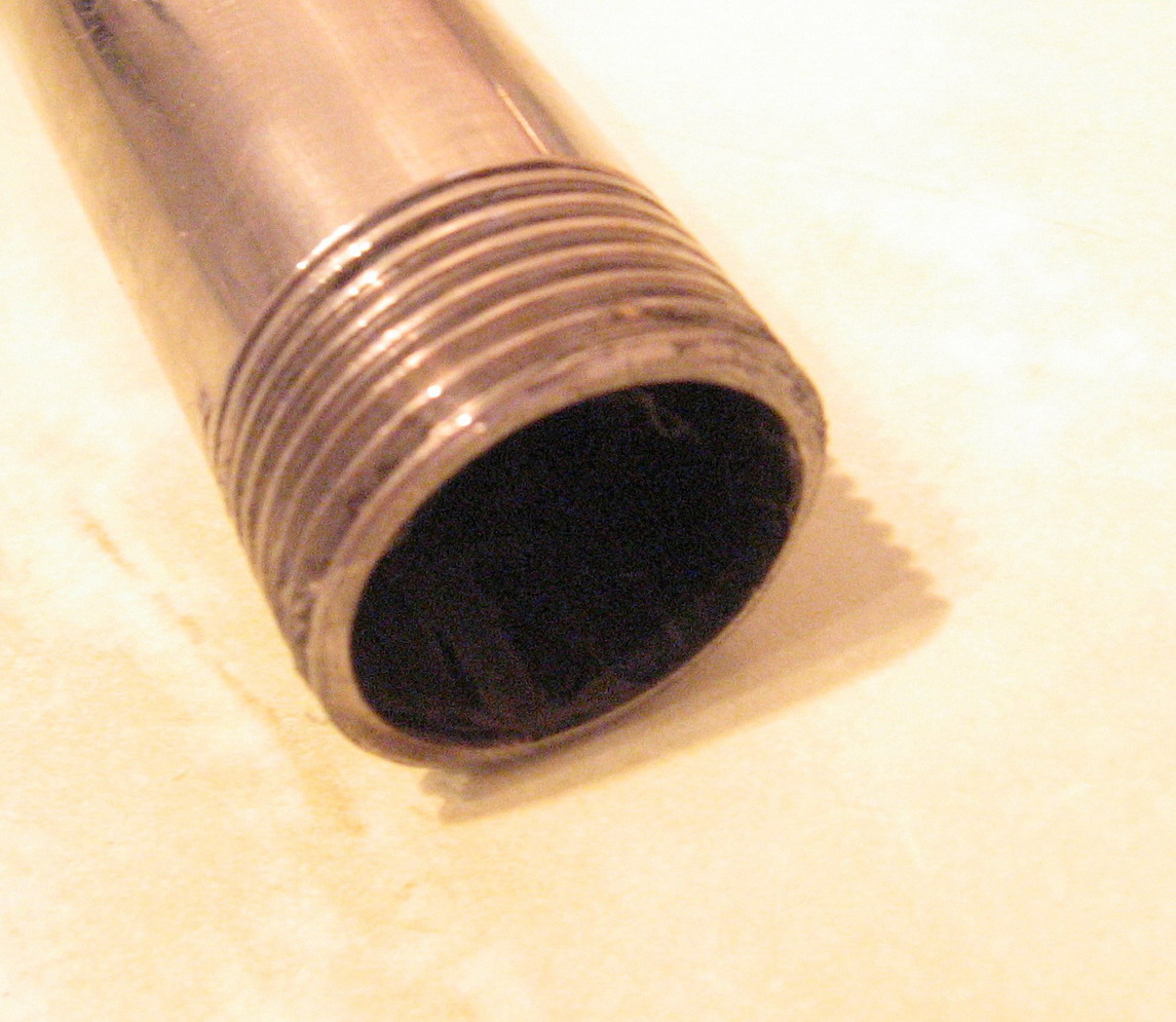

  • Z_O_V ответил в теме:
    Полотенцесушитель не греет
    2Палецкий , здесь фото резьбы http://www.mastercity.ru/vforum/showthread.php?p=1413518&posted=1#post1413518
    Подсоединительные уголки ПС
    Похоже, что дело в площади прилегания торца трубы к фланцу внутренней втулки уголка. Нет нормальной плоскости. Проблемы не было бы точно, будь труба П...
    Фото с телефона получаются паршивыми. Но может поможет, если аккуратно снять резьбу на 2мм от края и гладенько отшлифовать торец? Резьба на ПС начинае...
    Подсоединение ПС к уголкам от перекладки труб не зависит. Или Вы предлагаете и ПС с уголками сменить? Тянем аккуратно. А вот фото резьбы возможно...
    Пока не экспериментировали. Не можем решить проблему герметичности подсоединения ПС к уголкам. Вот эту: http://www.mastercity.ru/vforum/showthread.php...
    А что, они не для этого предназначены? Фторопласт - сомнительно (будет тот же результат, что с паронитом), тем более что в нашей деревеньке его не сы...
    Задача: Есть ПС М-образный, нержавейка, производство г. Москва, 3/4. Установлены уголки с накидными гайками. Как подсоедитнить ПС к уголкам? Есть обст...
