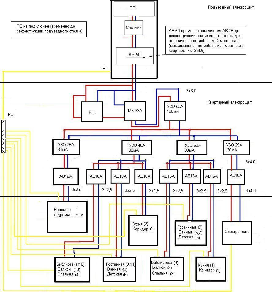

  • Pal_SecambI4 ответил в теме:
    Схема щита
    Объясняю ситуацию: приходиться доделывать работу, начатую другими, исправлена уже не одна куча косяков, единственное, нет возможности заменить 3х2,5(к...
    06.12.2009 в 22:00
    Схема щита
    Добрый вечер,покритикуйте,пожалуйста,схемку щита.
    06.12.2009 в 21:27
