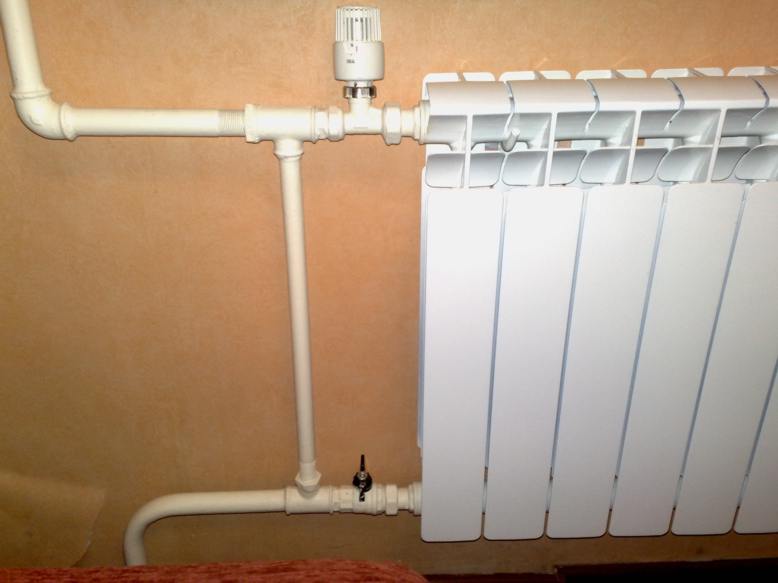

AlekseyFX ответил в теме:
Батареи биметалл - верх теплый, низ - холодный !
Всем спасибо за советы. тему можно закрывать.
Буду просить отключить стояк и менять термостаты на обычные шаровые краны бугатти.
Я знаю одно термостат у меня самый поганый, а для какой системы не знаю.
1)на 5 - макс.
2)нет , но я уже сам попробовал , ничего не меняется , низ х...
Летом когда менял , месный сантехник отключал стояк.
но теперь там у них все поменялось и стояк они не имеют права трогать , только с разрешения нача...
"шарик перекрыт" - это только на фото :)
так он конечно постоянно открыт.
"Если головку Oventrop'а установить на ноль (закрыто), а зат...
Это КАК ??
т.е. термоголову не надо менять на шаровый кран ?
Вот с холодами обнаружил что дома батареи работают как-то странно.
стояк очень горячий, а батарея - верх теплый , низ - вообще ХОЛОДНЫЙ !!!
Сегодня са...
