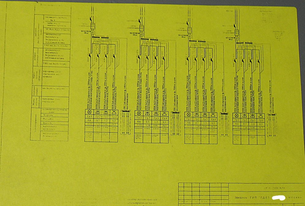

  • Denis_D ответил в теме:
    Пятипроводный стояк, украли заземление.
    Вот фото того что сейчас есть. Чтобы нагляднее было. Там 4ая жила черная её плохо видно. Не доплачивали ни копейки, да и чего то они отказывались ну у...
    10.03.2010 в 23:57
