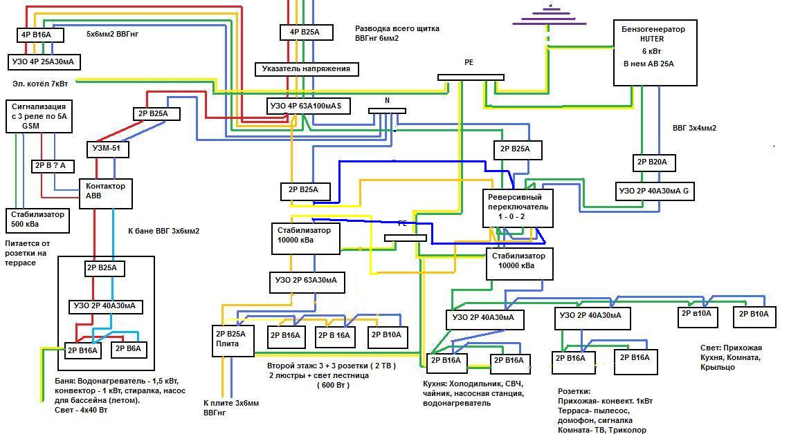

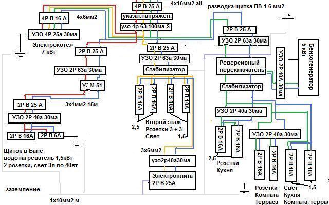

  • Инкассатор ответил в теме:
    Схема дома
    Вот немного переделал
    15.03.2012 в 18:07
    Схема дома
    А почему убрать узм?
    13.03.2012 в 14:50
    Схема дома
    Пока только водонагреватель и один конвектор, летом планирую стиральную машину, также летом к бане подключена циркуляция бассейна. А, что это очень ...
    12.03.2012 в 09:21
    Схема дома
    Стабилизаторы каждый по 10кВт. Кабель пока по забору
    11.03.2012 в 13:45
    Схема дома
    Уважаемые форумчане! Нарисовал схему дома, поправьте , если что не так
    11.03.2012 в 12:48

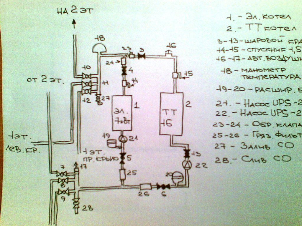

    Подключение двух котлов
    Т.е. насосы должны быть одинаковыми?А так всё нормально
    23.03.2010 в 09:15
    Вот немного переделал схему № 21- насос UPS 25 - 40 №22 - насос UPS 25 - 60 Вопрос: существует ли какое нибудь реле для управления насосом №22,при ост...
    22.03.2010 в 18:24
    меня интересует вот что:если я добавляю обратные клапаны перед кранами 3 и 4 по одному котлы будут работать?
    20.03.2010 в 17:11
    А где правильно ставятся воздухоотводчики?Видел много фото котельных,где стоят на обратном коллекторе,где на обоих и вообще они стоят ниже группы безо...
