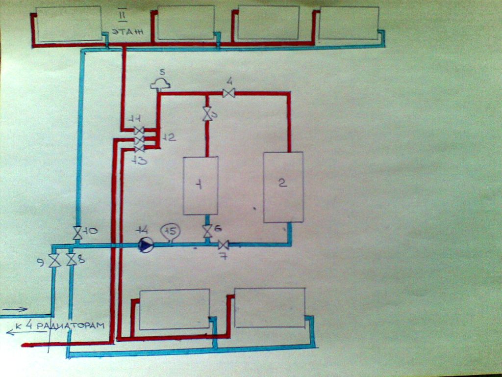

ВСЕМ ДОБРЫЙ ДЕНЬ!Подскажите по схеме будет ли всё это работать?Суть вот в чём:был один электрокотёл "Руснит"-7кВт и батареи по первому этажу,хочу добавить второй этаж и соответственно ТТ котёл "Дон"-16Квт.

Если неодновременно топить котлы, перекрывая нижние краны, то будет.
Только группы безопасности надобно на каждый котел поставить. При этом между групой безопасности и котлом не допускается наличие запорной арматуры.

18.03.2010 в 19:06:11
Сколько видел схем всегда стоит один!

18.03.2010 в 21:30:12
Сколько видел потекших котлов, всегда группа безопасности не там стояла.

SCB написал : Если неодновременно топить котлы, перекрывая нижние краны, то будет.
При установке обратных клапанов, будут работать и в паре.

18.03.2010 в 22:10:03
Там один насос. Значит циркуляция через котлы может быть неравномерной и недостаточной. Если поставить на каждый котел по насосу...... А лучше котлы последовательно включить.

18.03.2010 в 22:14:34
SCB написал : А лучше котлы последовательно включить.
Считаю, что этого делать вообще не стоит.

18.03.2010 в 23:59:34
Если по уму то на ТТ гребенку с насосом, а электрокотел через гидрострелку к гребенке.

19.03.2010 в 10:30:21
Мне тоже сказали про последовательное соединение : сначала ТТ а потом электро.Просто я в этом не силён,это как?

19.03.2010 в 12:44:08
Обратка > насос > ТТ котел > Электрокотел > коллектор раздачи горячей воды.
Затопили ТТ котел, пошла горячая вода, электрокотел выключился. Перестали топить, вода стала остывать, электрокотел включился. Эдакая "автоматика". Но есть серьезный недостаток - обратка всегда идет через ТТ котел, соответственно часть тепла будет уходить в атмосферу через трубу ТТ котла.

19.03.2010 в 20:54:08
А где правильно ставятся воздухоотводчики?Видел много фото котельных,где стоят на обратном коллекторе,где на обоих и вообще они стоят ниже группы безопасности.
