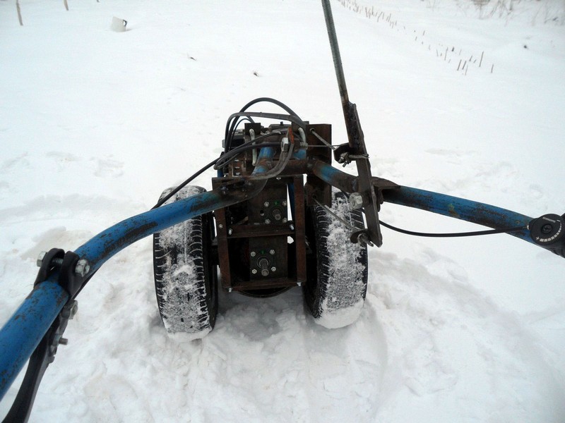

andruxa81 ответил в теме:
Мотоблок КВ-04, на базе КПП ''ЗАЗ'' и его прототипы
Первый выезд!
17.02.2013 в 18:18
Подрезал немного вал двигателя, маховик крепится на переходной втулке, фиксируется болтом М8 с шайбой. Так-же подрезал немного первичный вал КПП. Дис...
