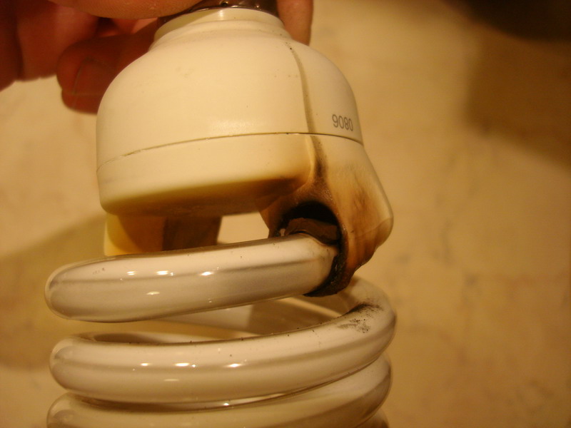

Так в том-то и проблема, что КЛЛ нагрелась гораздо сильнее, чем лампа накаливания, скажем в 150W.

Объясните, пожалуйста, почему обычные люминесцентные лампы с индуктивным балластом - холодные, а КЛЛ горячие. Я потрогал колбы некскольких КЛЛ в кварт...

Я и не пытаюсь купить самое дешевое. Просто нет в магазинах КЛЛ ламп нормальной мощности, европейских марок, скажем, больше 35W. Только китайские. Мо...

Отверстие есть по центру лампы, но в этой ситуации оно не помогло.

Предохранитель, как я понимаю, защищает от тока короткого замыкания. КЗ и повышения тока, видимо не было. Мне кажется, нужен тепловой датчик + способ...

Горело место стыка колбы с лампой, или конец самой колбы. Явно не электронная начинка.
Если заметите, в месте стыка колбы и цоколя есть две небольшие ...

Мы часто выключаем лампу на потолке и оставляем включенной только подсветку цоколя на кухне, получается полумрак. На этот раз я думал, что это жена вы...
