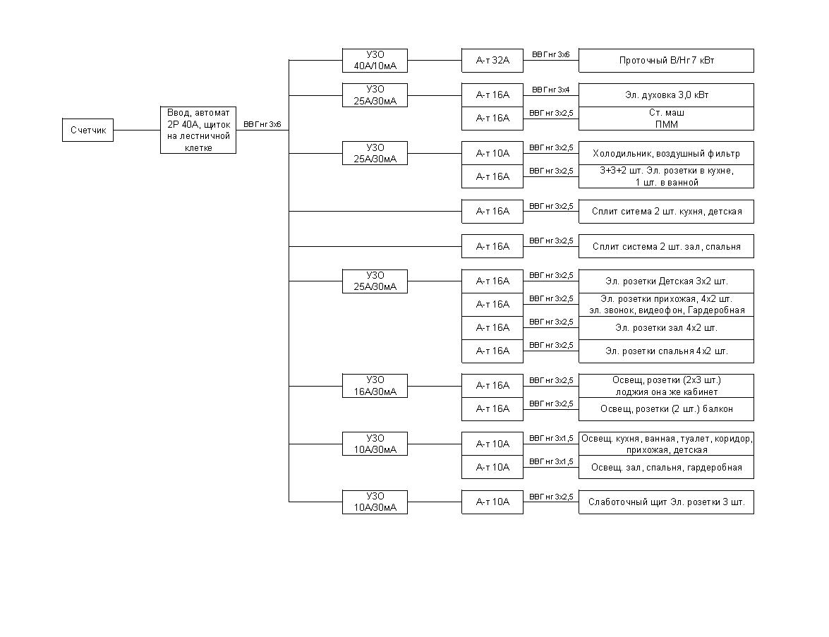

SonDer ответил в теме:
Схеме электропроводки (щитка) в 3-х комнатной квартире
то SVKan, avmal спасибо, буду подключать ч/з Диф.АВ.
Столкнулся с такой проблемой: УЗО типа А в продаже редкость, везде только АС, даже на заказ неохо...
30.10.2011 в 02:59
На этой неделе был в фирме занимающейся поставкой и монтажом электротехнического оборудования АББ, Легранд, Шнайдер и пр., общался с менеджером, и он ...
29.10.2011 в 19:12
На выходных, изучал имеющуся проводку, составлял схему новой проводки и расстановки оборудования, в результате внес некоторые изменения в схему щита: ...
24.10.2011 в 15:05
Изменил схему
Теперь автоматы и УЗО вроде соответствуют тому что есть в природе, щит АВВ в Краснодаре нашел, привезут под заказ.
У меня такой вопрос,...
19.10.2011 в 17:49
Посмотрите мою схему, можно критиковать
Предполпожим в комнате 4 группы розеток по 2 шт., все подключаются к одному автомату, если их соединить последовательно (как Вы советуете), неужели о...
17.10.2011 в 13:15
Я хочу понять, гдe соeдинять проводa идущиe от одного aвтомaтa к нeскольким розeткaм/выключaтeлям. Обычно это дeлaют (дeлaли) в рaспaeчных коробкaх. В...
16.10.2011 в 03:29
Уважаемый avmal, я обратил внимание, что Вы часто в своих комментариях критикуете применение распаячных коробок, но не могу понять, каким образом мож...
16.10.2011 в 00:18
