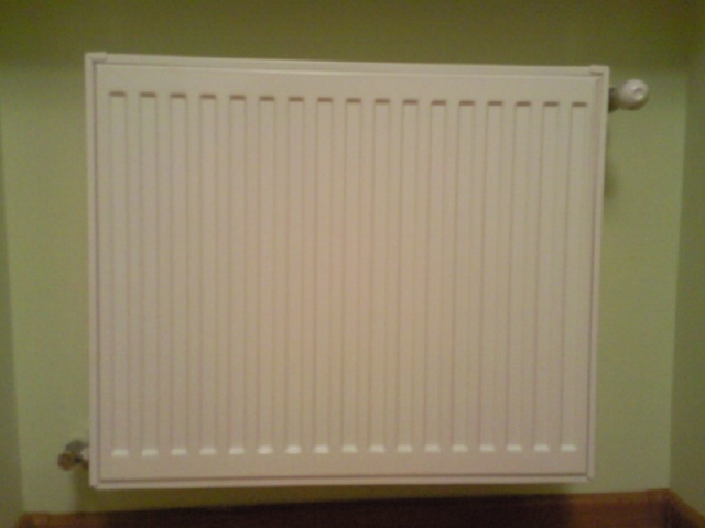

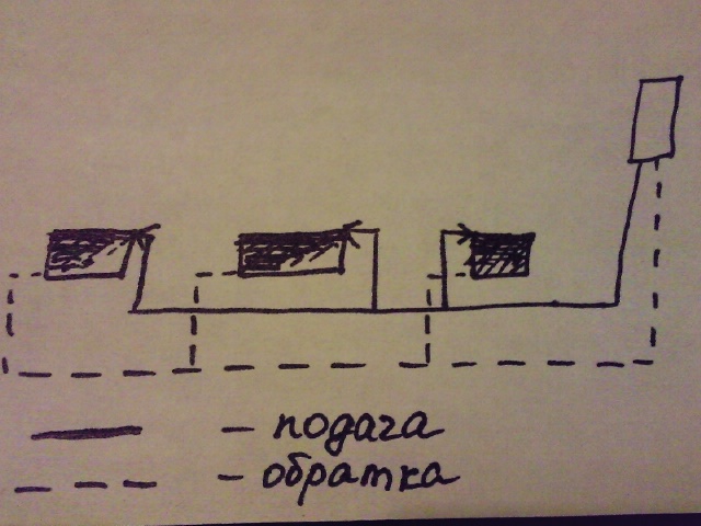

алексей11 ответил в теме:
в чем проблема? сам не разберусь, нужен Ваш совет!
Вобщем все оказалось банально и тупо. Перепутана обратка с подачей.
Значит низ батареи подключен как подача и выталкивает воду через верх батареи в об...
Всем привет,
очень Вам благодарен за советы, версии и вобще внимание к моей проблеме.
Завтра буду пробовать... Результат и вариант решения обязательно...
стоят краны, не термоголовки.
предположим "губа" - что делать?! ломать...?, а как малой кровью обойтись?! посоветуйте пожалуйста!!!
кран за колпачком под шестигранник везде открыт на всю. первый - наиболее теплый, закрывал его, но ситуация с последующими двумя без изменений (частич...
я думал уже о нижнем подключении, но хотел еще поспрашивать, так сказать подтвердить свои мысли.
диаметр подключения 20мм. фото ниже.
фильтр грубой оч...
