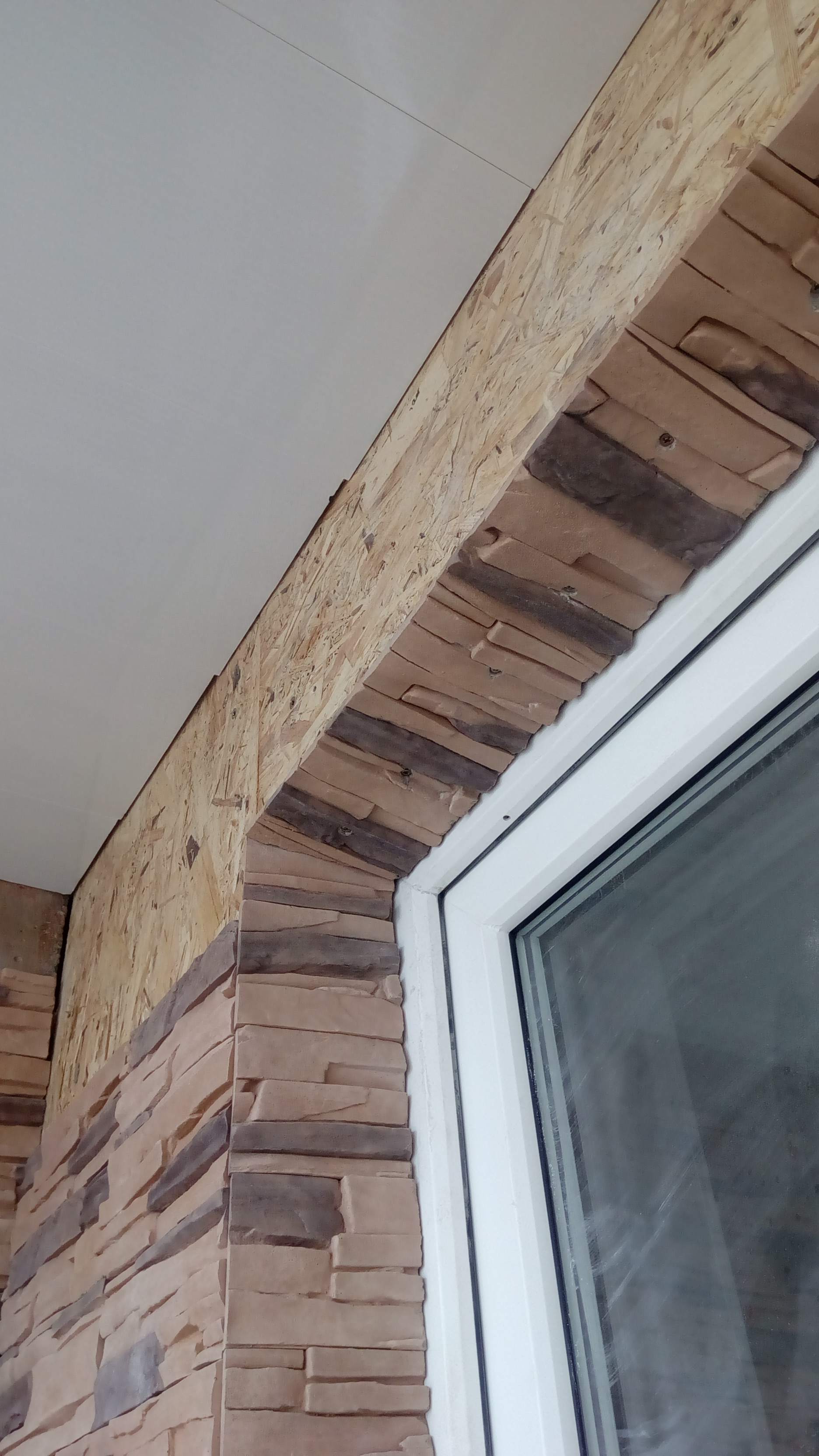

Azat Hai, шикарно идут,несколько дней назад шуриком сверлил под пробки 6х50 20 отверстий, искуственный камень(полимер бетон) 20мм ОСБ-3 8мм остальное бетон(обычная наружная стена в панельной 10этажке)мощным шуриком без удара,перфом было нельзя клей не схватился и плиточки бы отпали(легким перфом(макита1830)и буром бош X5L в два раза дольше,за ресурс не скажу пока полет нормальный И по теме Сергей выложите все доступные к заказу варианты GSR 12V-15 FC Professional и есть ли возможность раздербанить комплект?
