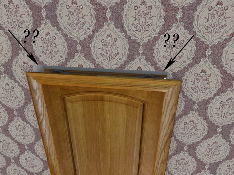

interdict написал:
Алексепт написал: Ну ,что там не так,если доборах портал будет. Чушь пишешь.

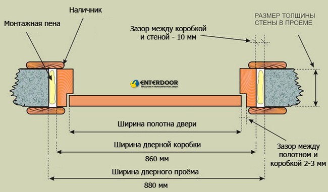

Алексепт, чего "если доборах портал будет"? А проём как расширить с 86см до 88см? А как опустить с 210 до 205 и до 199? Доборами? :D И, потом, мы с Вами детей не крестили и на брудершафт не пили, поэтому будьте любезны обращаться на " Вы"!
interdict, это предложение? Я с телефона пишу ,поэтому т9 рулит порой(умысла тыкать не было).поэтому если ВЫ не из столбовых дворян извиняться не буду,причину объяснил. А для чего для установки обычной двери ширина проема 88? Если вертикаль соблюдена внутри проема прекрасно влазит и в 85.5
04.02.2018 в 10:05:17
Алексепт, Полотно (800 мм) + коробка (60 мм) + 20 мм на пену! = 880 мм
Я уже не говорю о высоте проёма, которую после установки дверной коробки сложно будет уменьшить! Так, что за "чушь" извиниться придётся! :nо:
P.s. Воспитывайте Ваш телефон!
04.02.2018 в 10:24:31
gerhard, не планируете отделывать стены декоративной штукатуркой?
04.02.2018 в 11:06:00
Да пытаюсь угомонить этого" стервеца",но порой не послушный. А такой вариант: полотно 80см,коробка 5 см с четвертями,дверь на четверти накладывается с зазорами по 2.5 мм,высвобождается ещё 1 см. Итого собранная коробка выходит 85 см. Я устанавливаю только с механическим креплением,а не лишь на пену,поэтому по 5 мм с каждой стороны для пены мне хватает,что дверь прекрасно держалась. Но это редкие случаи ,здесь соглашусь ,что зазоры должны быть 88 см( идеальный вариант).хотя есть же двери с разными коробками,и для некоторых нужны проемы и 92-93 см. Просто когда выражают свое мнение ,что должно быть только так без вариантов,а варианты то есть. interdict,если это оскорбило ваши чувства и профессиональное достоинство я приношу свои извинения,погорячился с выражением! Но не с самой сутью вопроса)
04.02.2018 в 11:27:28

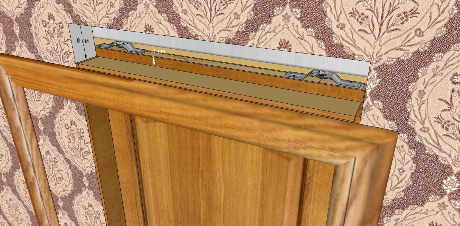

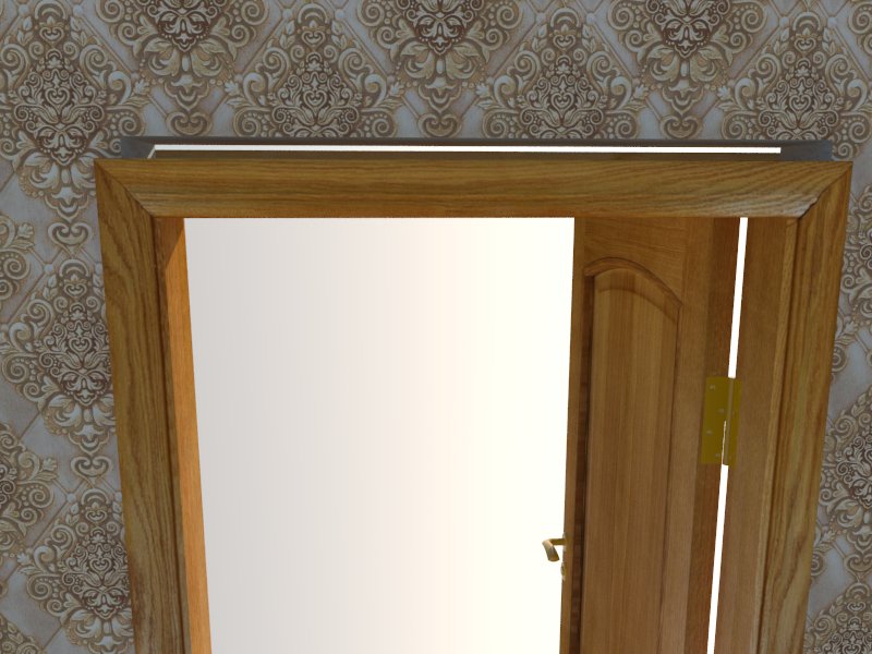

Извинения приняты! :) Теперь по сути вопроса: как после установки коробки можно будет уменьшить высоту проёма с 210см до 205 см? Каким доборами?! При том, что малярка уже сделана!
04.02.2018 в 12:32:33
Ну наличник же 7 см
04.02.2018 в 12:35:31
Для распашной двери считаем: коробка в сборе 205см,и наличник 7см,даже 211см закроет
04.02.2018 в 13:01:35
Алексепт, коробка в сборе - 2040 мм. Включая зазор между полом и полотном. А крепить наличник к чему? А в случае двери-купе, когда высота проёма 2000 мм max?
