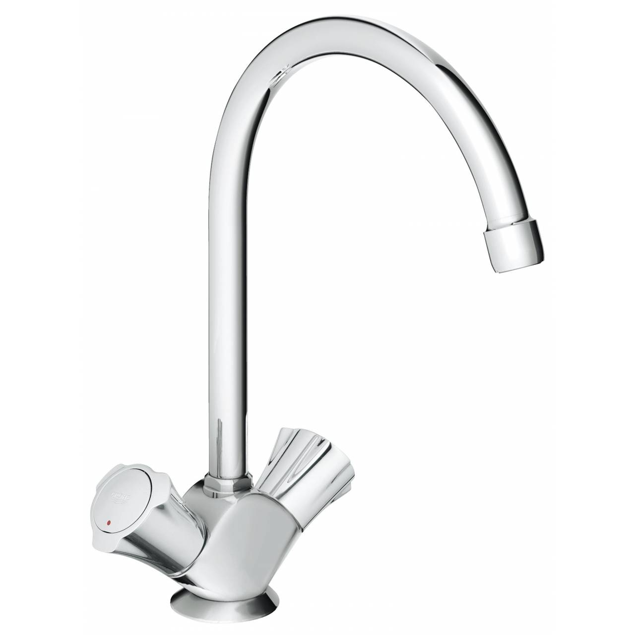

Kamsar, опаньки,а Вы похоже правы! От смесителя до переходника не видно,что идёт! На другой оплётке похоже на окончание надписи Fix-Nox,а у этой оплётка не их,по-моему.Спасибо! Значит,надо смотреть.Или спрашивать ТС.

Kamsar, задал вопрос ТС,смеситель покупал в Сантехдетали,говорит,что немецкий,подводка штатная.Если всё так,то нормально.Вторая,очевидно Industrias Mateu,это их оплётка и кусок надписи совпадает.Перебрать,проверить резинки,анаэробник-и я бы 3 года гарантии дал.Реально,должно хватить на 5-7.А так,конечно,разводку лучше менять.

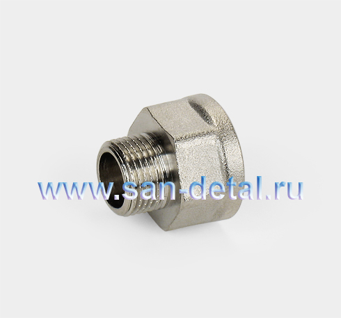

Если найдете силы, то... то раскрутить две гайки да хоть пассатижами, содрать лен, поставить полдюймовую прокладку, и закрутить обратно.

R&R Dwarf написал: И,судя по фото,там не нужна прокладка
У меня прямо противоположное мнение - проще сделать прокладкой, но можно и на льне. Мне без разницы - могу и так и эдак.

BV написал: У меня прямо противоположное мнение - проще сделать прокладкой, но можно и на льне. Мне без разницы - могу и так и эдак.
Лён в данном случае на соединении фитинг(3/8-1/2Внутренняя резьба)-гибкая подводка(1/2 внешняя резьба).Верно? Ну,внутренний конус при такой форме переходника(судя по фото) не предполагается,хотя не факт,что его там нет.Но будем считать,что его там нет.Собственно вопрос: вот Вы прямо фото видите и уверены,что высоты стенки с внешней резьбой на ГП хватает,чтобы достать до внутренней площадки переходника и прижать там резинку? И главное: соединение на прокладке и на льне в данном случае одинаково надёжны? Вы меня простите,но в данном случае,как-то некорректно 2 вида соединений сравнивать.Это моё мнение,естественно.

R&R Dwarf написал: Собственно вопрос: вот Вы прямо фото видите и уверены,что высоты стенки с внешней резьбой на ГП хватает,чтобы достать до внутренней площадки переходника и прижать там резинку?
да, а Вы разве нет? :)
R&R Dwarf написал: И главное: соединение на прокладке и на льне в данном случае одинаково надёжны?
Может и на прокладке надежнее.
По крайней мере фото и результат на льне уже есть в теме :)

По смесителю: это обычный GROHE Costa L, к его недостаткам — у него подводка запрессована в верхней части, то есть нельзя заменить на более длинную, чтобы сразу через переходник на стальную трубу. Смеситель, как и подводку с переходниками брал в Сантехдеталь. Подводка Industrias Mateu, 1/2" вр-нр (гайка-штуцер) Fil-Nox Я понимаю, что лучше было бы купить ½" на 3/8" вр-нр. Но сначала я хотел купить смеситель на российскую резьбу, взял подводку. Потом попался на глаза и в руки Grohe, после бесед на форуме, я понял, что этот смеситель явно лучше, чем китайская «чехословакия». Переходник-футорка 3/8″ наружная резьба на 1/2″ внутренняя резьба, итальянский какой-то, резьба длинная и толстые стенки, тоже в Сантехдеталь купил. Прокладки в этом переходнике нет и она не предусмотрена. Насколько я понял из бесед с сантехником, проблема только одна — он спешил и кинул все на лен без пропитки. А сейчас у него горячие деньки на работе и он предлагает подождать, пока освободиться. В общем, все как всегда. Но, конечно, в общем-то большую часть работы он сделал, в том числе я избавился от ржавого советского уголка, напрочь вросшего в стальную советскую трубу и не дающего мне возможность поставить в дальнейшем кран-буксу и водорозетку и т. д.

Иван1970, в л/с я уже высказал Вам своё мнение: Вы купили правильные материалы для этой схемы. Лучше было бы довести трубой (металлопласт,полипропилен,Рехау,не суть) до водорозетки,закрепить её в к стене на нужной высоте и вкрутить переходник (1/2 наружняя)/ (3/8 наружняя),к которому подключить подводку крана.Но что есть,то есть.А соединение течёт,скорее всего из-за того,что льна либо мало,либо неправильно намотан-сполз при закручивании.Резьба на переходнике,похоже,крупная,местный сантехник этого не учёл.
