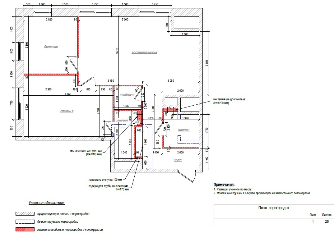

*pro100Игорь написал:** заканчивая не правильными размерами помещений.
У меня друг арх измеряет сам с точностью до миллиметров, и возбуждается, когда стена у рабочих уедет больше 5 мм :)

Так ведь красиво же. Заказчикам нравится.
Обратите внимание на строчку в первом листе (снизу-справа): "Размеры уточнить по месту". Круто, да?

У Земского в проектах тоже такие же строчки стоят. А потом полные восторга жители :)

*pro100Игорь написал:** Обратите внимание на строчку в первом листе (снизу-справа): "Размеры уточнить по месту". Круто, да?
да вполне нормальная строчка.
Мне не понятно зачем все проемы + 20мм И что там за пунктир на месте ванны на 1м рис

BV написал:
И что там за пунктир на месте ванны на первом рисунке? Мне не понятно зачем все проемы + 20мм
А там же написано: "Демонтируемые перегородки". Насчёт проёмов - загадка. Двери там были: 60 и 80 см. Поэтому и проёмы делали 68х206 и 88х206.

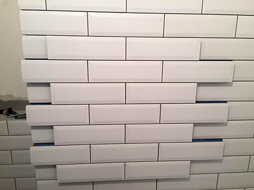

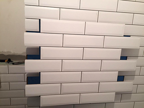

Сейчас там люк-невидимка висит:

01.11.2019 в 22:11:44
Как-то ненадежно выглядит плитка на этом люке ...

SergSB написал: Как-то ненадежно выглядит плитка на этом люке ...
Ну, не знаю... по-моему, очень красивое решение. Пока даже и намёка на отваливание плитки нет. Заказчику понравилось.

01.11.2019 в 22:30:52
*pro100Игорь написал:** Обратите внимание, куда дизайнер полотенцесушитель "повесил". :) Сейчас там люк-невидимка висит:
по мне ПС нормально, если больше некуда, но если бы там не нужен был доступ к стоякам.

*pro100Игорь написал:** SergSB написал: Как-то ненадежно выглядит плитка на этом люке ...
Да нормальный люк, только вот открывать/закрывать его надо трезвым и полностью проснувшимся с великой осторожностью, чтобы не обломать плитку с таким вылетом. Если там водосчетчики - то не вариант, если при крайней нужде - ладно...

BV написал:
Вообще говоря, если нормально работать с дизайнером, и есть сопровождение проекта (заказчик не жабит на это деньги) - то дизайнер дорабатывает проект по замечаниям грамотного прораба. Это самый лучший вариант сотрудничества.
BV, я очень уважаю ваше мнение. Честно. Но... этот Заказчик мог, в лёгкую, обойтись и без такого дизайн-проекта. Мы бы ему и сами всё "разложили" что и как лучше делать. И далеко не один вариант бы "накидали". Оставалось бы только выбрать, а на сэкономленные деньги, вместо ламината, настоящий штучный дубовый паркет бы на полы положить.
Кстати, люк открывается очень легко и широко, по нормальной дуге, ничего не задевая.
