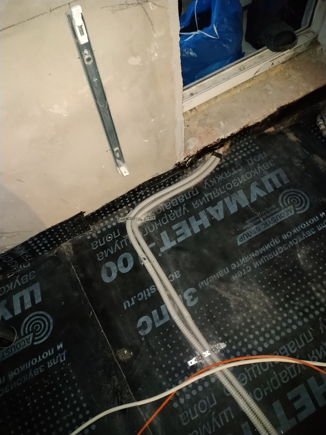

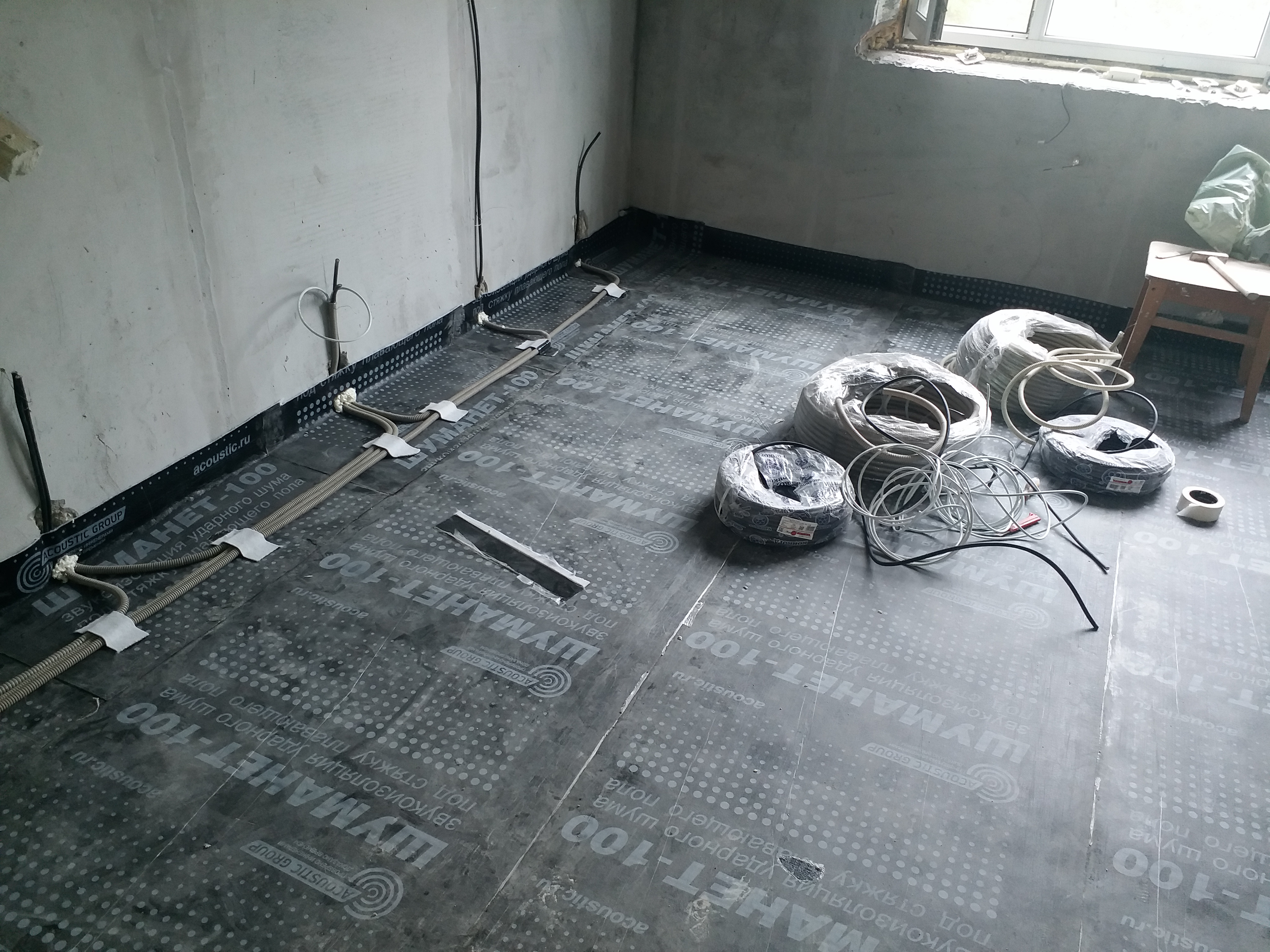

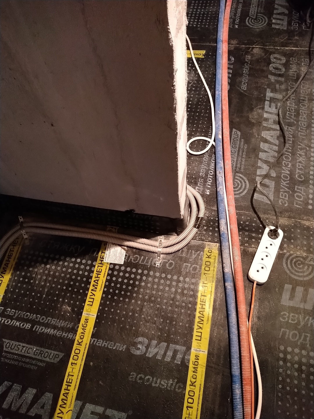

Снова, здравствуйте. Делюсь своим опытом, нашла через знакомую узбеков, которые, по отзывам, отлично делали ремонты. Договорились о цене, прошел месяц, были демонтированы стены, возведены новые, отштукатурены. Вчера распрощалась. Был положен на пол шуманет 100 комби, началась разводка кабелей по полу (при этом в стенах еще штробы не сделаны). Пришла вечером на объект и увидела такую картину:
Что на ваш взгляд не так сделано? Повод ли это для расставания с ремонтниками?

Варвара123, весь смысл шуманета сведен к 0.
примерно так должно быть.

да, но исполнители доказывали обратное, ссылаясь на 11 лет опыта в ремонтах.

После таких ремонтников люди пишут, что от шуманета никакого толка. Меня еще убеждали, что нахлест на стену не обязателен. Стяжка же все закроет и так.
