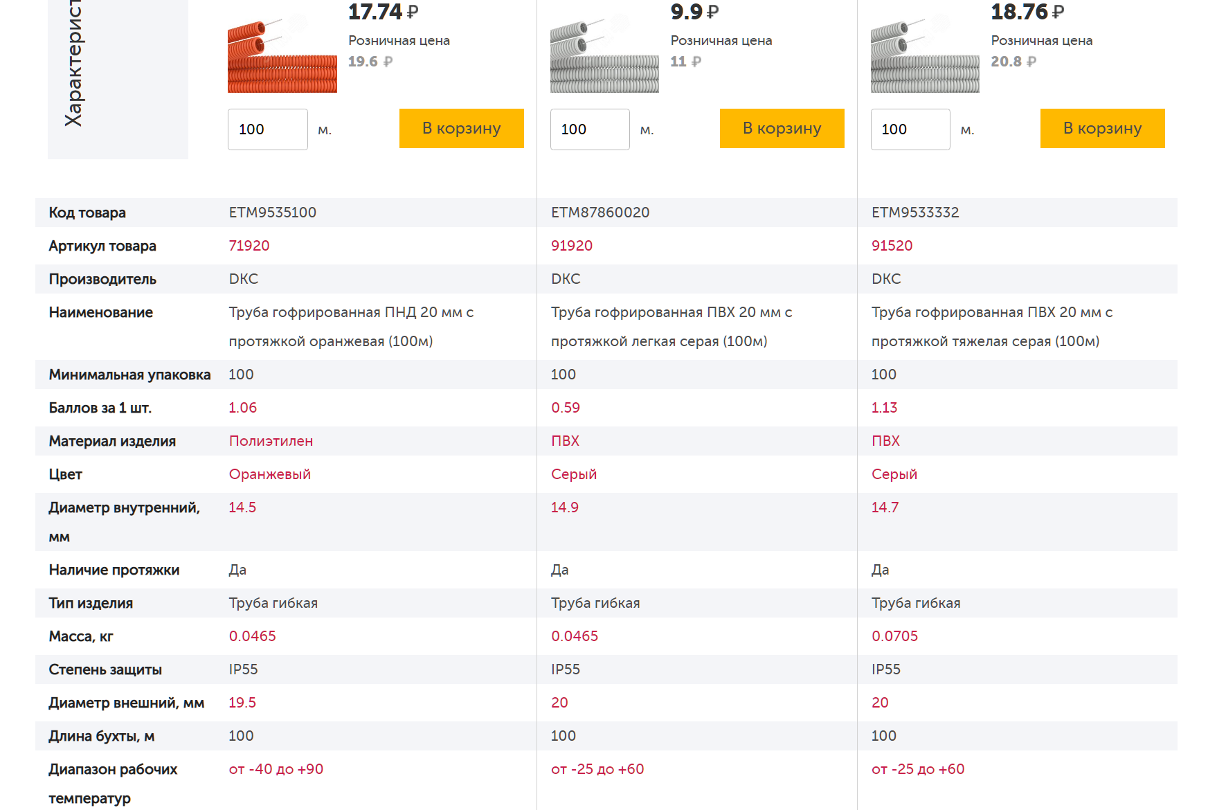

dmitrovski, а почему нет? Обязательно полиэтилен? Серая куда угодно. Полиэтилен только из за дешевизны кладут Ну или инстаграмные електрики, из за оранжевого цвета

master.msk, ну как раз полиэтилен раза так в два дороже.
Он предназначен только для уличной прокладки так как устойчив к ультрафиолету и погоде. Но у него главный минус - чрезвычайная горючесть, что накладывает запрет на его использование в доме.
Так же ещё он прочнее пвх-гофры и многие используют его под стяжку лишь потому что если наступить ботинком на такую одиночную гофру, она не повредится, а пвх замнётся. То, что не надо ходить ботинками по кабелям, видимо, слишком сложное условие.
А платит за это заказчик, сильно переплачивая за пнд. И, главное, игнорируя нормы пожарной безопасности.
А некоторые инстаграммщики вообще за натяжным потолком ее пускают, красиво же, инстаграммно так. А то что у этого потолка есть нехилый шанс в будущем капать на голову заказчика горящими каплями, которые оставляют тяжелейшие ожоги и поджигают все вокруг, им пох.
ПВХ прекрасно чувствует себя в стяжке.

master.msk, тяжёлая пвх действительно дороже, но вполне хватает и легкой. В том числе под стяжку.
