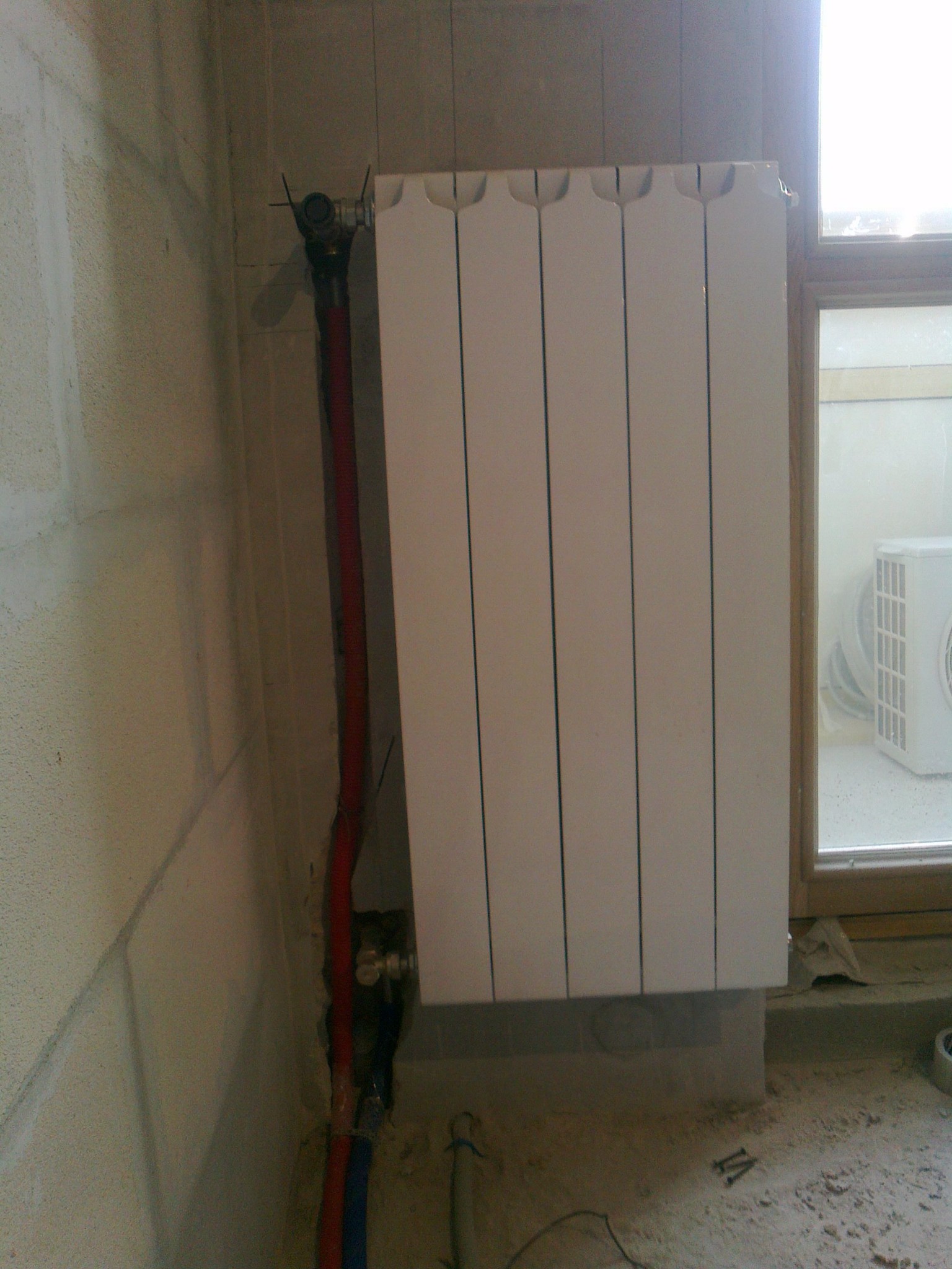

Strannik2110, Если я правильно понял, то вот так : https://content-30.foto.my.mail.ru/mail/nikullin7/_myphoto/s-43.jpg

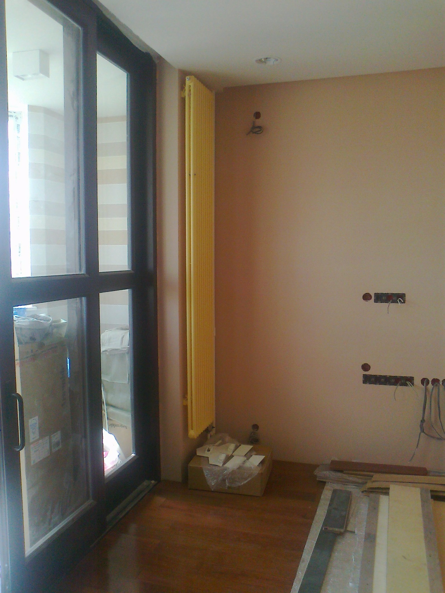

Или так : https://content-28.foto.my.mail.ru/mail/nikullin7/_myphoto/s-44.jpg

Strannik2110 написал: Всем доброго времени суток! имеется трешка на последнем этаже в новостройке (монолит-кирпич) с витражными окнами на балконах. Один из них (в тех паспорте на квартиру проходит как лоджия) проходит через комнату и кухню, но выход на него только из комнаты планирую следующее: разделить балкон на две зоны глухой стеной, а кухню объединить с балконом. рассматриваю два варианта:
  1. вынести стену только на размер оконного блока, а сбоку по стене повесить вертикальную батарею
  2. вынести стену под потолок на размер балки по правой стороне, а слева полностью.
  3. рассмотрю ваши предложения естественно окна на лоджии будут меняться, на данный момент стоят окна от застройщика (я так понимаю, холодное остекление алюминиевый профиль) в любом случае встают вопросы грамотной организации отопления выслушаю ваши мнения и цены по реализации заранее благодарен

что вы все привезались к этим панорамным окнам.. остекление будет меняться,балкон разделяться и утеплятся.. по смыслу Труженик верные фотки приложил ну а ик тп и прочее пойдут как дополнение
п.с. от конвектора толк будет при таком варианте, лучшей из возможных, можно да же с вентелятором установить единственно от чего будет зависить эфективность его работы, так это от t теплоносителя ну и его циркуляции соответственно

Труженик, спасибо, уже куплена, как на втором варианте
