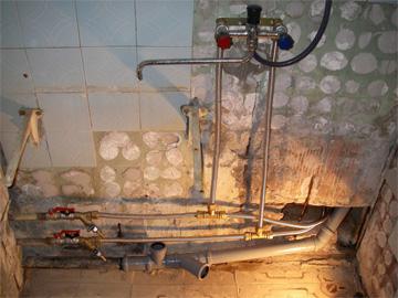

Перед тем как осуществить демонтаж, уберите все лишнее из ванной комнаты, если помещение отличается малыми размерами, то придется убрать абсолютно все и даже снять дверь с петель. Изначально необходимо отсоединить от ванны все сантехнические приборы. Иногда, особенно в старых домах, канализационный слив и сантехника могут быть установлены таким образом, что доступ к ним превращается в проблему.
Первым делом нужно разобрать и демонтировать сифон, который располагается в месте слива стоков под ванной.
Если он не поддается раскручиванию - используйте ножовку по металлу, чтобы спилить сливную решетку. Также можно выбить узел при помощи молотка и зубила, отводная труба и перелив удаляются аналогично. В этом деле главное - при помощи разводного ключа постараться открутить все детали, которые поддаются откручиванию. Демонтаж швов между стеной и бортиком производится путем сбивания, при помощи стамески. Если конструкцию старых труб сложно демонтировать, она все равно отойдет самостоятельно, когда ванна будет выниматься из своего места расположения.

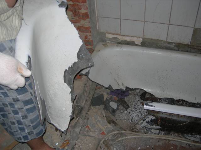

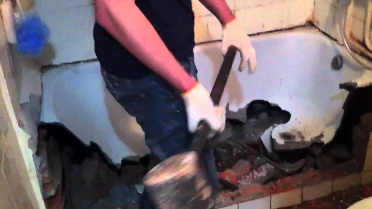

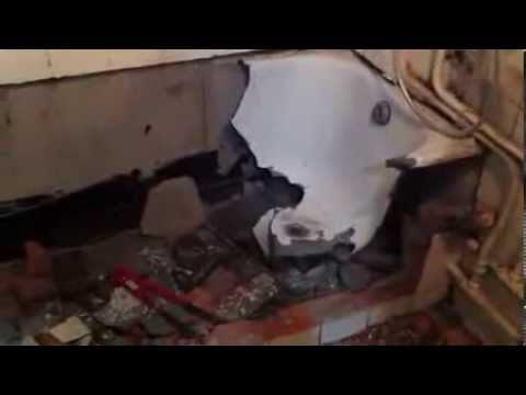

Когда все коммуникации отсоединены, то ванну можно демонтировать, нелишней будет помощь товарища, потому как чугунная ванна весит немало. Если демонтаж и вынос ванны не представляется возможным по причине разницы в размерах между дверным проемом и самой ванной, то ванну нужно разбить либо распилить. Для этого канализационную трубу необходимо заткнуть тряпкой, во избежание попадания в нее осколков и мусора, а саму ванну накрыть плотной мокрой тканью. Ткань должна быть обязательно мокрой, потому что при намокании она становится тяжелой, а при ударе кувалдой остается недвижимо и плотно лежать на ванной, тем самым защищая вас от летящих осколков и частиц. При помощи кувалды или лома необходимо нанести сильный удар в боковую чугунную часть ванны, в область размещения сифона. Чугун неплохо крошится при ударе, и у вас должно все получиться. Если демонтаж в виде раскалывания вам не подходит по каким-либо причинам, то ванну можно разрезать. Для этого необходимо сделать надрезы по бортам при помощи болгарки, до половины высоты ванны.
Предварительно нужно надеть респиратор и защитные очки, а саму чугунную ванну накрыть брезентом и уже через ткань осуществлять разрезы. Ткань служит защитой от чугунной крошки и пыли. После того как произведены разрезы, необходимо снова при помощи кувалды сделать аккуратные, но сильные удары по боковым частям изделия, они отколются, и вы сможете спокойно вынести их из квартиры.

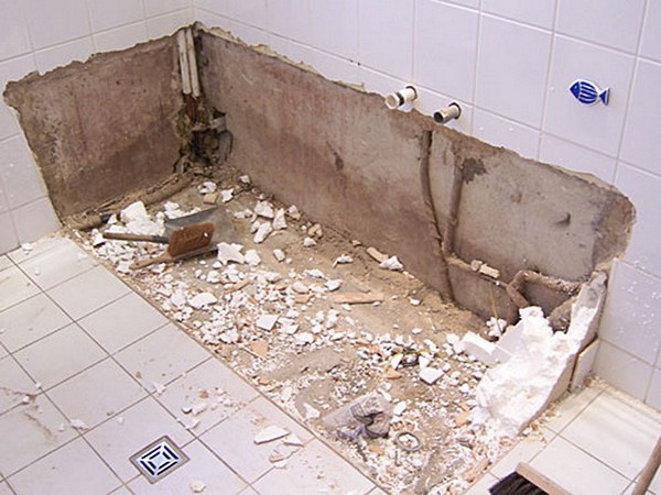

И это только начало!! После демонтажа ванны- делается ремонт в ванной комнате. И только после него устанавливается новая ванна.
Понятное дело- если затеялся капитальный ремонт и есть лишние 150-200 тыс. рублей, то можно и заменить ванну .
А если НЕТ лишних денег??? Вот для этого и существует РЕСТАВРАЦИЯ ванн. А лет через 15-20 , подкопив деньжат, можно и ремонт затеять :)
Мне думается, что после такого ДЕМОНТАЖА ванны, придётся ещё и соседям с низу ремонт делать.)
