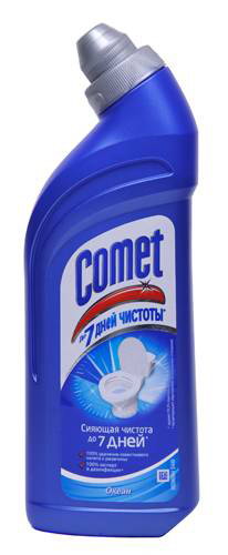

Comet обладает таким же недостатком, как и Cillit — он резко и неопрятно пахнет. Это объясняется содержанием едких кислот, которые и объясняют его очистительный характер. Работать с таким средством нужно только в перчатках и при открытых окнах.

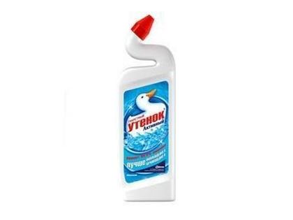

Это как раз то, что характеризуется фразой «Дешево и сердито». В состав этого средства так же входит соляная кислота, потому Утенок эффективно очищает сантехнику. Но, будьте осторожны – по этой же причине Туалетный Утенок губителен для эмали.

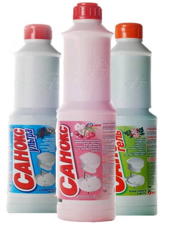

Санокс нельзя оставлять на поверхности сантехники надолго. Потому что он быстро съедает гладкую эмаль. Тоже содержит кислоту

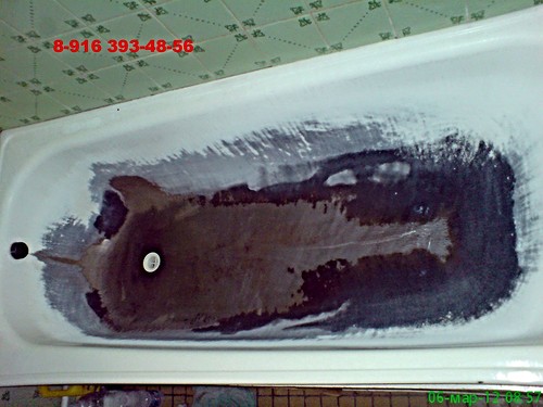

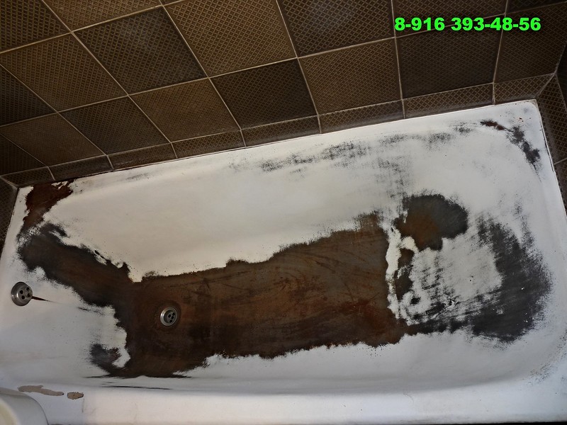

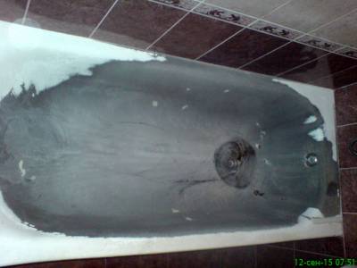

КАК ПРАВИЛЬНО ЭКСПЛУАТИРОВАТЬ БЫТОВЫЕ ВАННЫ !
Поверьте мне (в августе 2017 года будет 19 лет, как я эмалирую ванны)- 99% ванны не МОЮТ, а ЧИСТЯТ. Даже слово "МЫТЬ" не применяют к ванне. И в результате получают вот такое безобразие:
ЧИСТИТЬ- в русском языке, это счищать налёт грязи.
Я знаю- ЧИСТЯТ зубы, ботинки и хлев.
так вот...чтобы ЧИСТИТЬ ванну- сначала её нужно довести до состояния хлева.
То есть- НЕ МЫТЬ ванну неделю, месяц, год ...и т.д.
И на ВСЕХ ЧИСТЯЩИХ средствах, жидких, порошкообразных, гелеобразных....
всяких "Силитах", "Санитарных", "Сифах", "Доместосах, "Пемоксолях" и "Пемолюксах"
мелким-примелким шрифтом написано (даже в очках не прочтёшь, лупа нужна):
  • " ПРИМЕНЯЕТСЯ ТОЛЬКО ДЛЯ ФАЯНСОВЫХ И ФАРФОРОВЫХ ИЗДЕЛИЙ" !!!!!
Фаянс и фарфор- это изделия из глины, покрытые ГЛАЗУРЬЮ. (раковина, унитаз, плитка, кафель)
А, к примеру, на "СИЛИТЕ-геле"- написано:
  • "...При попадании ХОТЬ КАПЛИ, на металлическую эмалированную поверхность-СРОЧНО СМЫВАТЬ ВОДОЙ! "
А всё почему?
Да потому. что во всех ЧИСТЯЩИХ средствах содержится КИСЛОТА.
А эмаль по металлу кислоту не выдерживает!
При попадании ЧИСТЯЩЕГО средства на ванну- сначала съедается верхний слой эмали-ГЛЯНЕЦ...
Ванна становится шершавой (единственное преимущество- пемза не нужна, пятки драить можно прямо о дно ванны ))))
И чем дальше вы будете ЧИСТИТЬ ванну этими средствами- тем хуже она будет.
И в конце концов - дойдёте до чугуна или железа ( если ванна железная, а не чугунная)
Рачительные хозяйки, не читая, ЧТО написано на ЧИСТЯЩИХ средствах, убивали ванны в хлам!!!

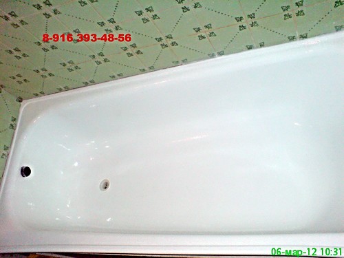

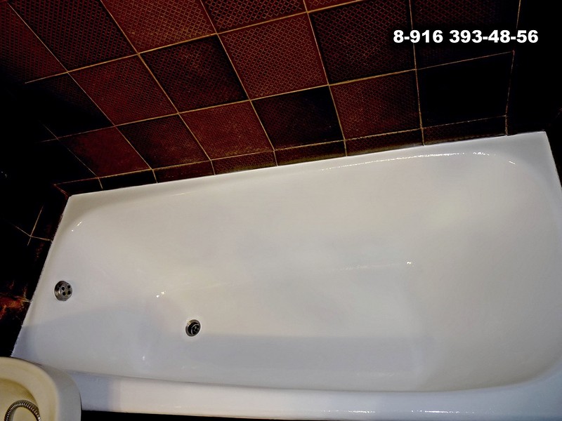

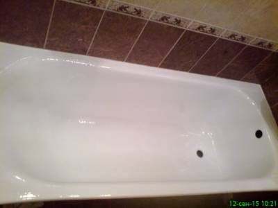

Вот те же ванны, убитые ЧИСТЯЩИМИ средствами, после моей эмалировки.
И такими они останутся 10, 50, 100 лет......Если их МЫТЬ, а не ЧИСТИТЬ!!!
