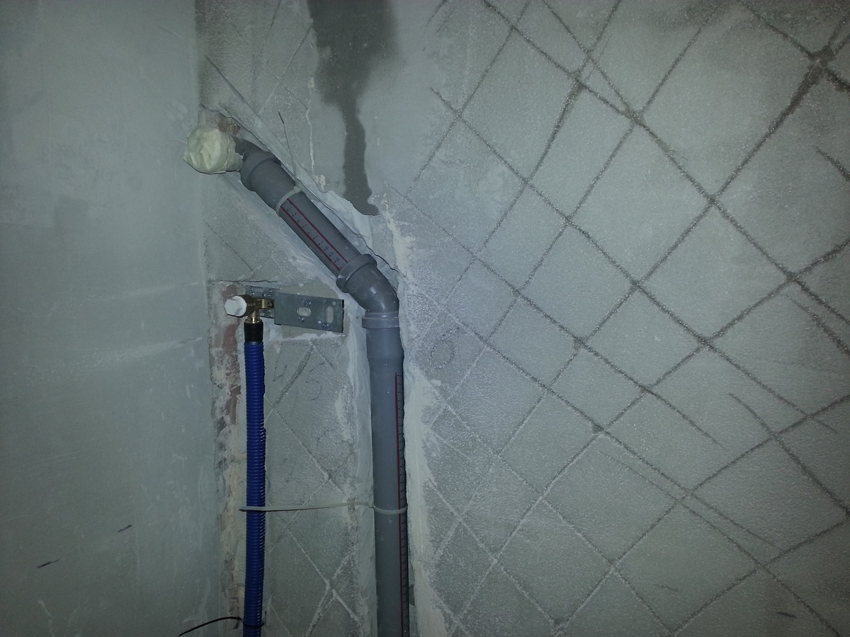

Вторая квартира близнец. Соседнюю квартиру я представлял ранее. Так же водопровод заходит из общего холла. Обрезается прямо в холле и стыкуется уже с Рехау трубопроводом. На этих фото я показал как протянул трубопровод через короб закрывающий вентиляцию. Трубы пошли на умывальник. Умывальник ИКЕА. вот таким способом трубы заходят с холла,идут на коллектор,потом часть труб я возвращаю на кухню. сам коллектор. монтаж канализации. способ установки шпилек на инсталляцию. Эта стена из железобетона. Смело вогнал стальные анкера Хилти,прикрутил цельные шпильки. это так,общий вид.

вот таким способом трубопровод с санузла подошел к кухне. Трубу на мойку и посудомойку запустил одной плетью. Перед прибором разделил тройником. Три трубы,тем способом которым они должны были закрыться,не умещались. Такое решение принял заказчик. На кухне будет выстроена фальш стена,которая закроет водопровод. Канализация с кухни этой квартиры,пошла на кухню другой квартиры. Владелец этих двух квартир один!
