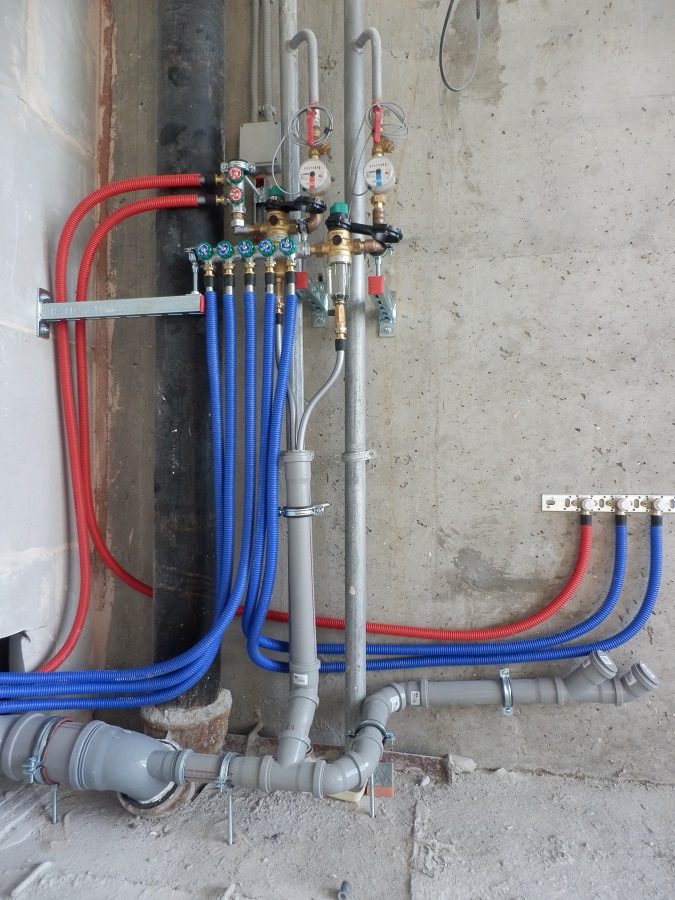

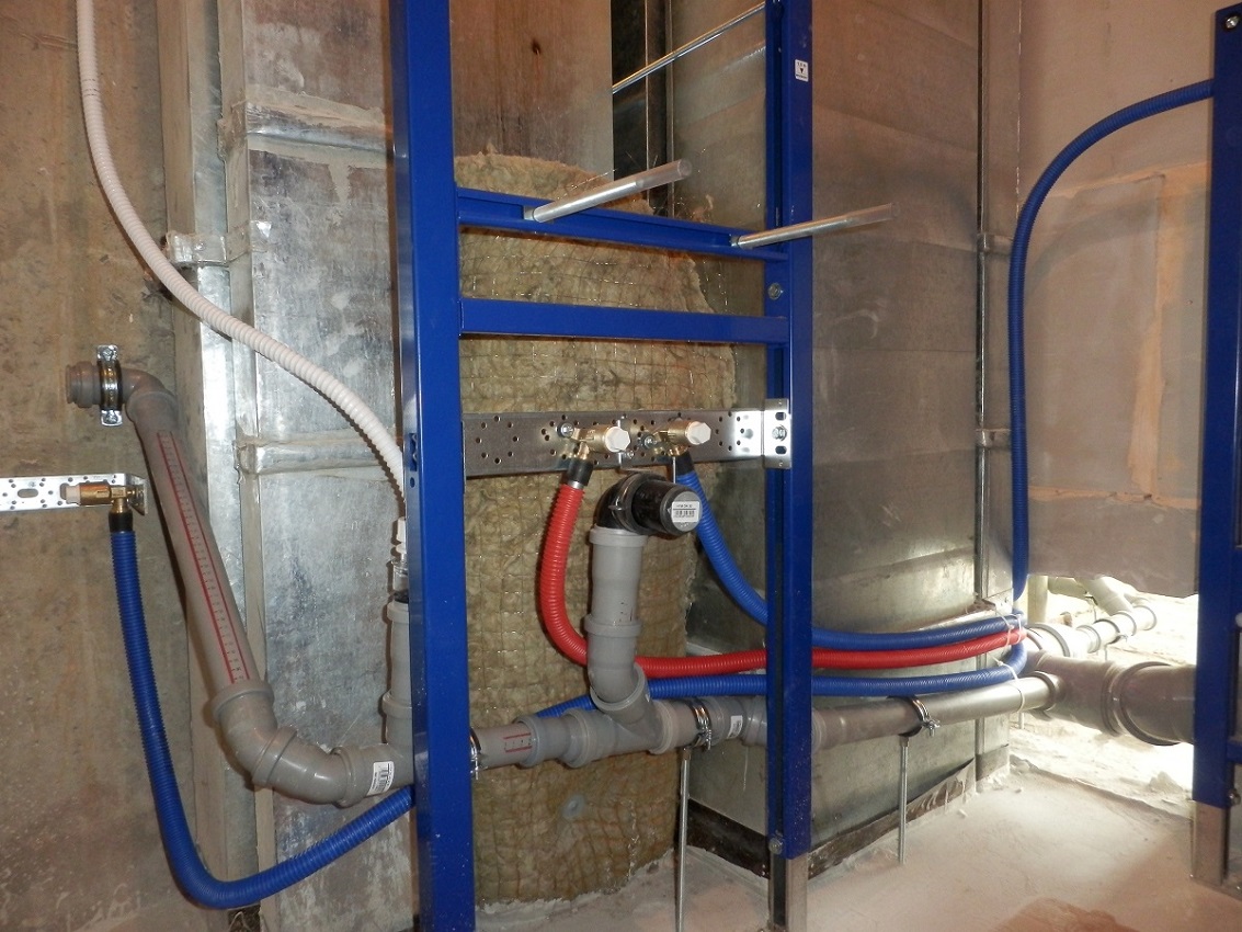

04.09.2013 в 12:47:46
ещё один санузел. По указанию заказчика(она же профессиональный дизайнер),коллекторный узел я смонтировал отдельно,перенеся его в другое место. этот узел покрасят позже бронзовой краской,и оборудуют в ящик со стеклянной дверцей. Не помню как называется этот стиль,но говорят модно. Хотя я в этом ничего не понимаю. выходы на кухню закрываются фальш. стеной.

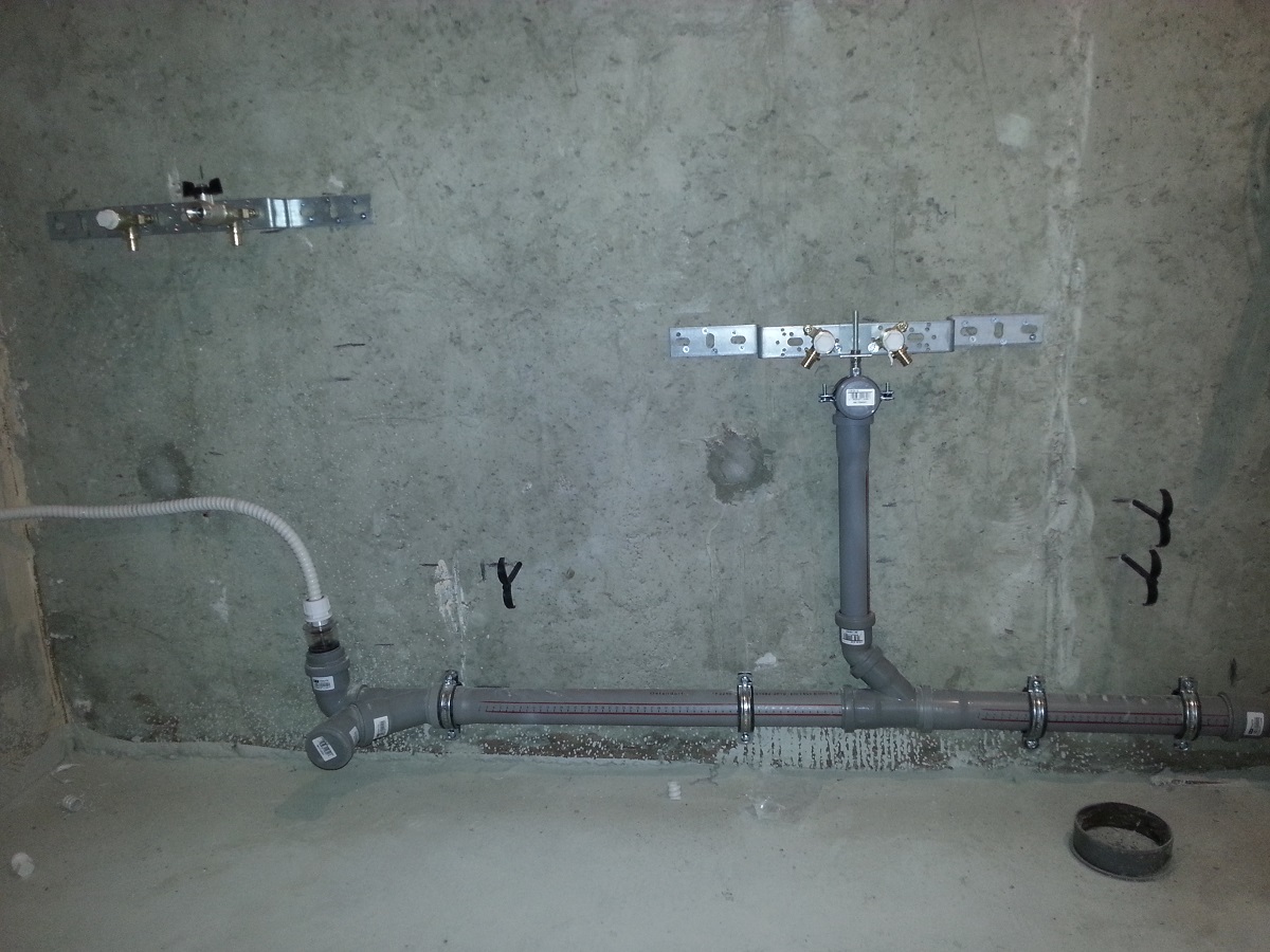

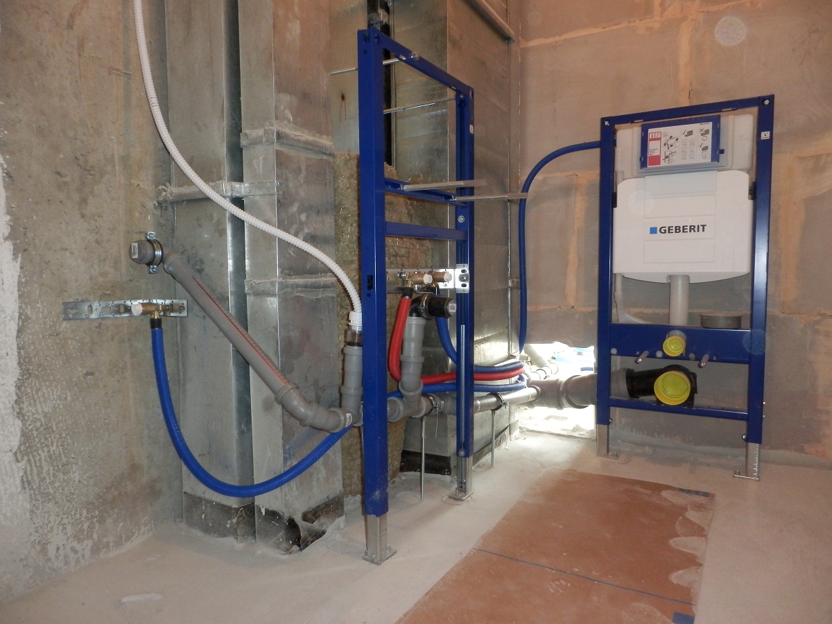

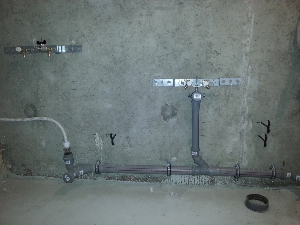

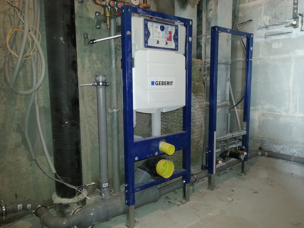

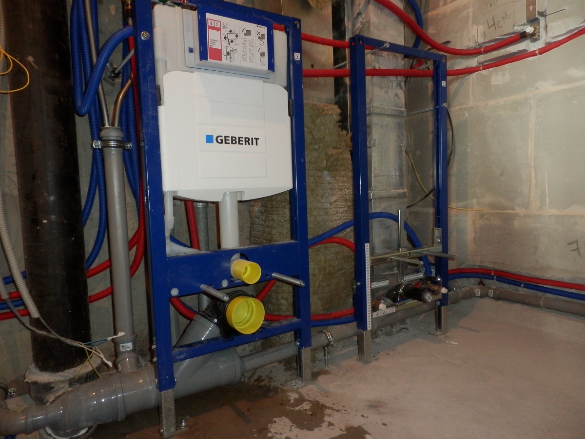

05.09.2013 в 19:12:09
продолжение санузла представленного выше. Выход на унитаз,с прямым сливом. Рядом гигиенический душ. Канализация закроется коробом.
ванна,умывальник и дальше на стиральную машинку
заказчик профессиональный дизайнер,все приборы были установлены четко по проекту. Поэтому полотенец на такой высоте. Уклоны трубы направил в сторону полотенца,работает отлично. С еле заметными потерями.
второй унитаз,второй умывальник,второй гигиенический душ.

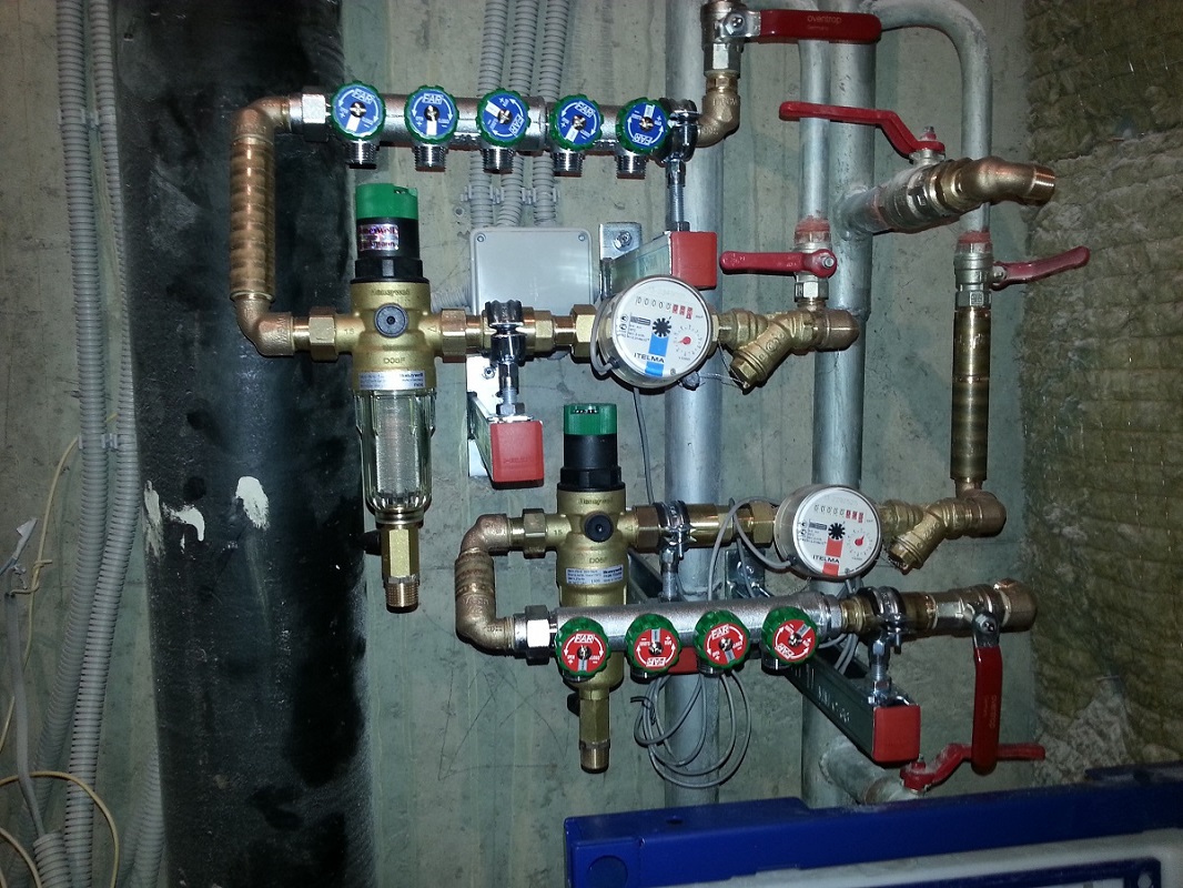

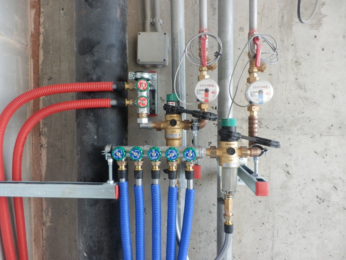

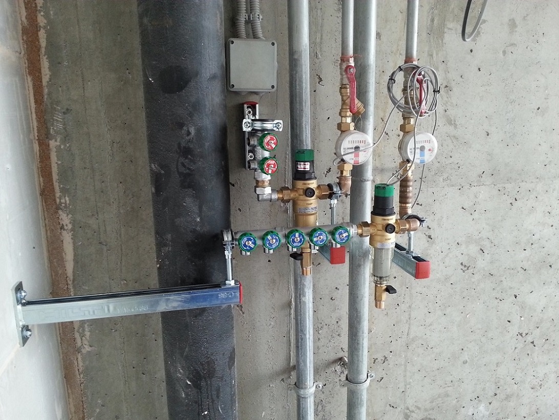

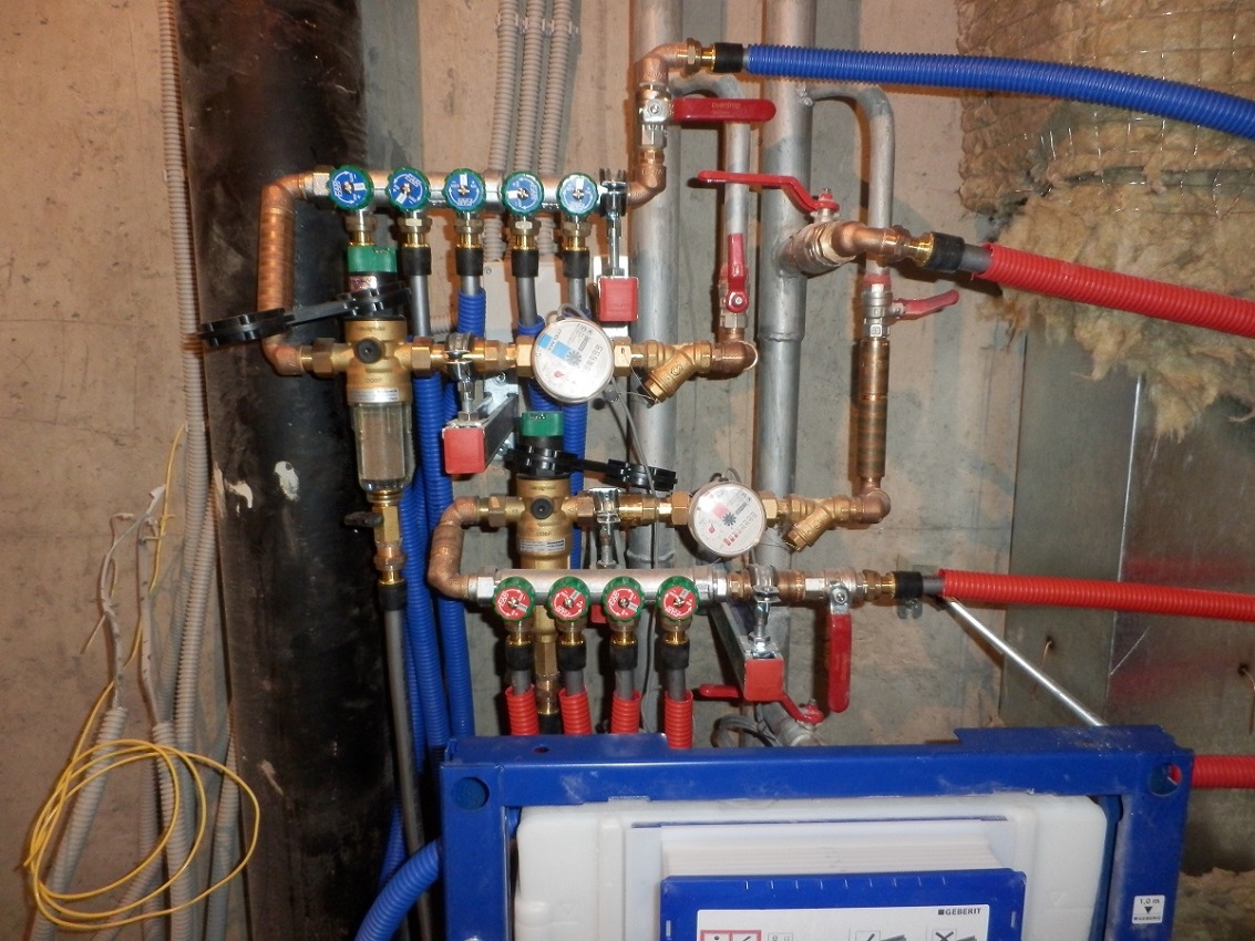

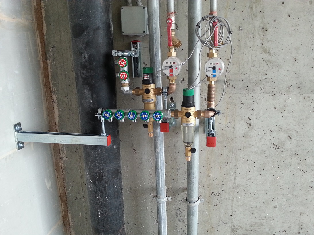

11.09.2013 в 21:17:15
небольшой санузел. Сегодня собрал коллекторный узел. Думал вложусь меньше чем за три часа. Четыре часа провозился. Водосчетчики я не ставил. Та ужасная упаковка резьб,на водосчетчиках,не моё произведение.
12.09.2013 в 22:06:03
закончил небольшой санузел. Задача была вместиться в ширину чуть больше тридцати сантиметров,в толщину двенадцать-тринадцать. Вместилось. На фото может не так видно,но до дренажного краника в Хоневелле,по горячей воде,очень легкий доступ. Это если у кого то вопросы возникнут. ванна. кухня,снизу выходы на стиральную машинку и посудомойку. на полотенцесушитель не хватило монтажной пластины. Вот такое временное решение применил. Но вы понимаете что это временно. Пластина будет установлена. Ещё раз напоминаю,водосчетчики я не ставил. Тот лён что на них накручен,это водомерные старатели так монтируют.

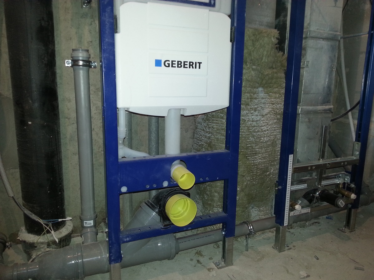

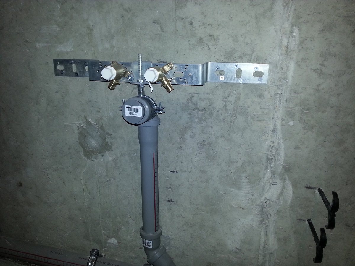

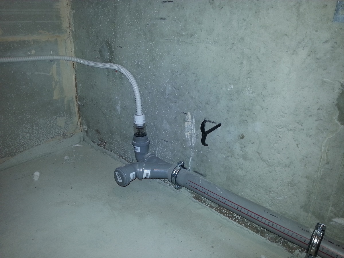

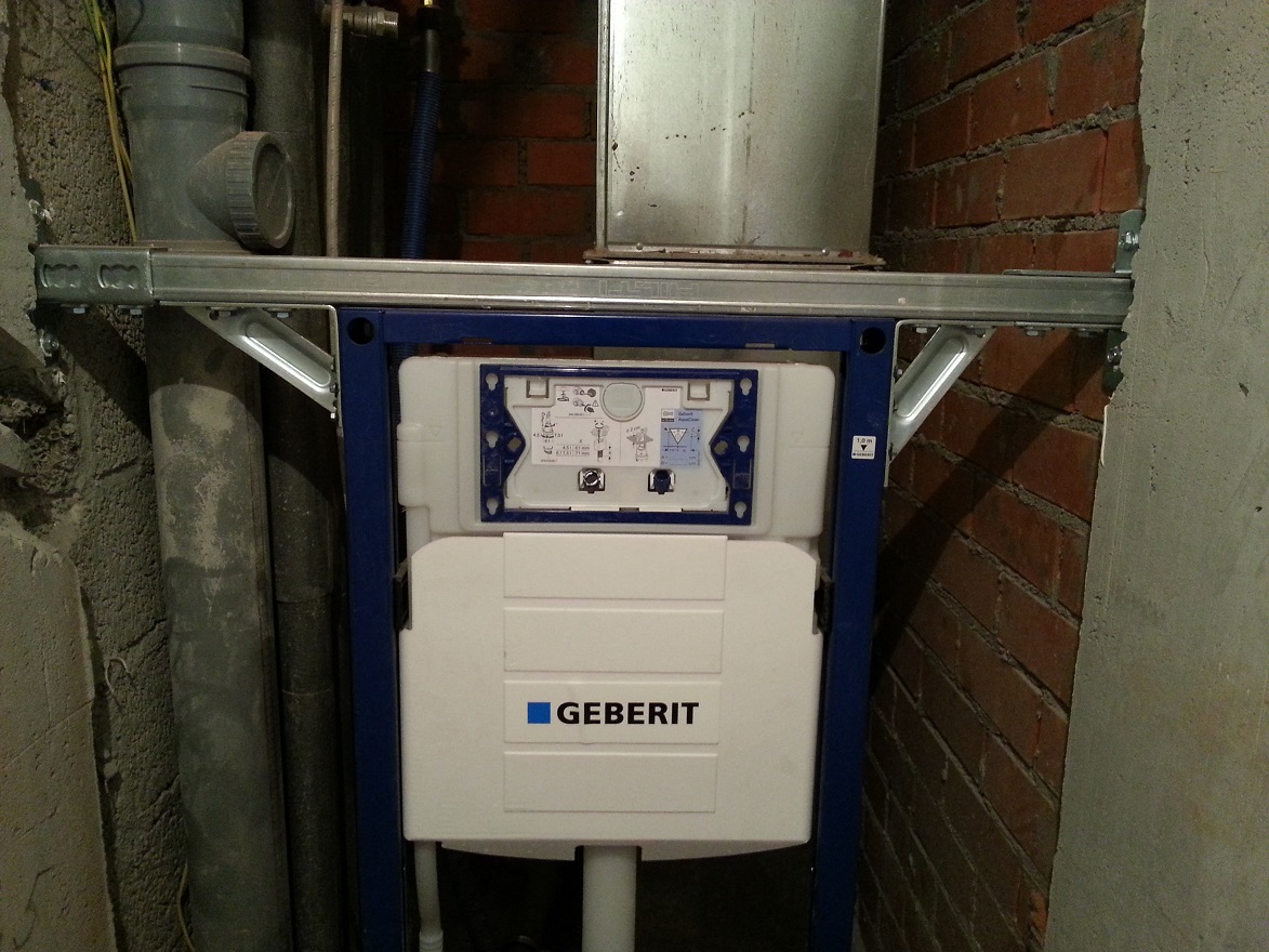

23.09.2013 в 04:30:23
приступил к небольшому проекту. На это ушло часа четыре(Инсталляция,канализация,заготовки на коллекторный узел)
23.09.2013 в 22:47:19
закончил санузел. На всё ушло полтора дня.
