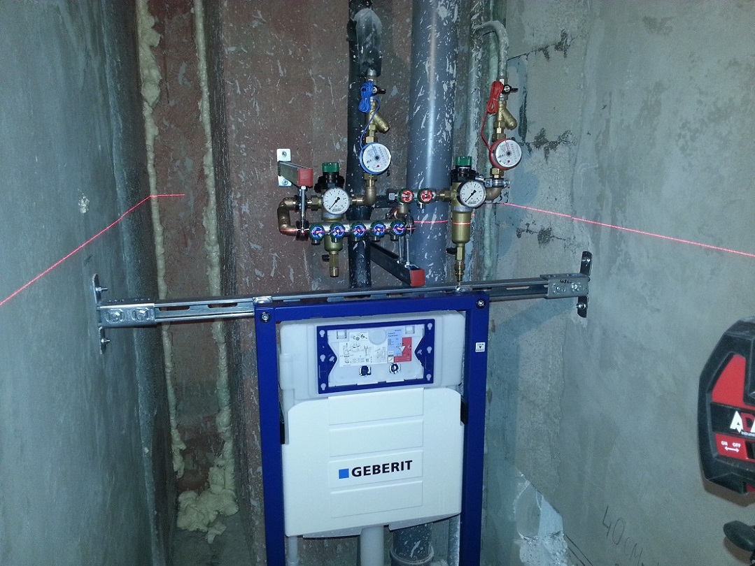

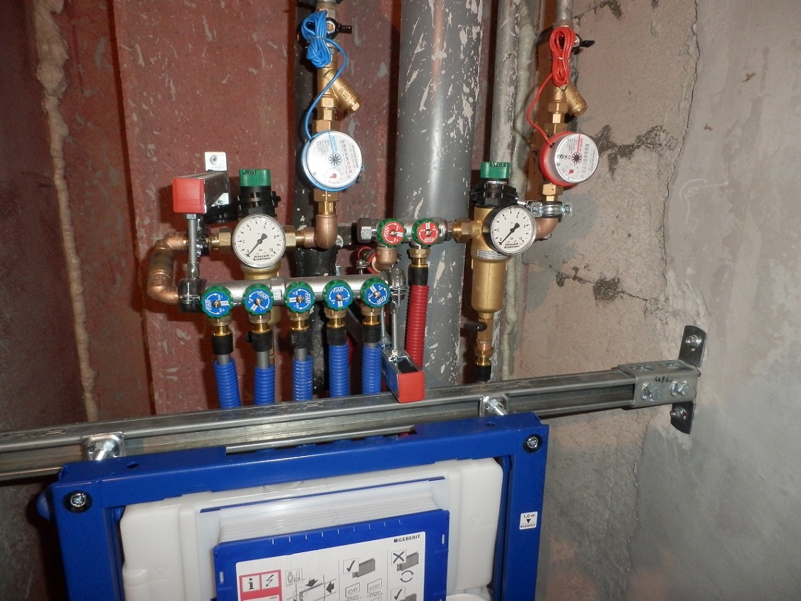

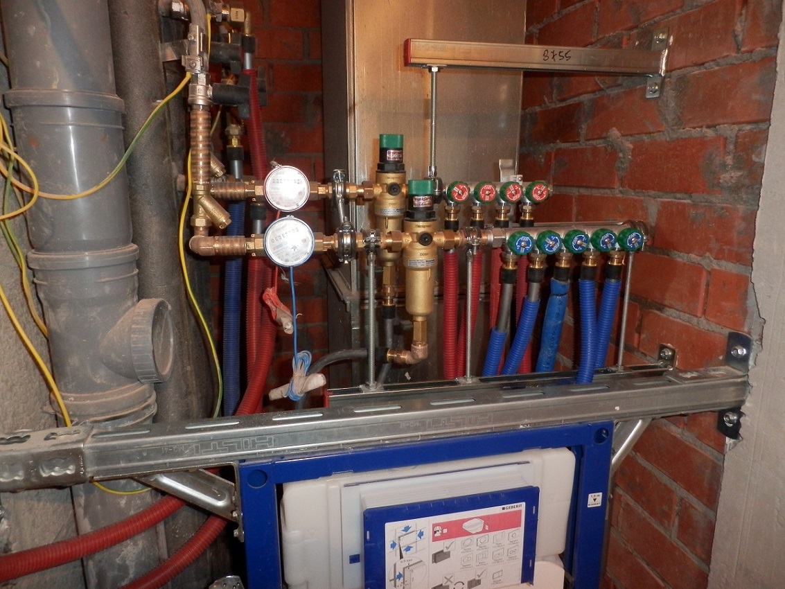

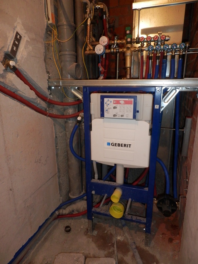

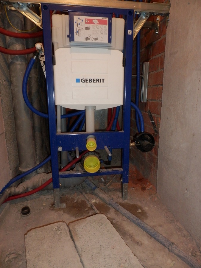

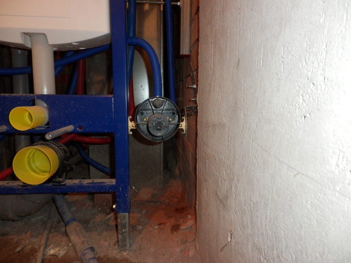

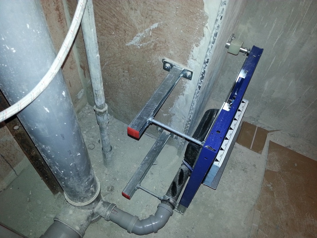

закончил ещё один объект. На этот раз,ушло больше времени чем я планировал. вот таким способом смонтировал инсталляцию. Получилась монолитная конструкция. Я её усиленно старался потрясти,в разные стороны. Ощущение,что трясу многотонный железобетонный столб. Ноль движения. Заказчик отмел предложение переварить вводы воды. Инсталляция поэтому укороченная,80 см. Ну и планировку,коллекторного узла,пришлось делать не совсем обычно. Не смог сделать компактнее. Вернее смог бы но,приоритет я ставил на комфорт управления и удобство обслуживания,каждого отдельно взятого модуля. Но лучше бы переварили. обвязка водонагревателя с устройством слива. ещё пару фото. Остальные в следующий раз.

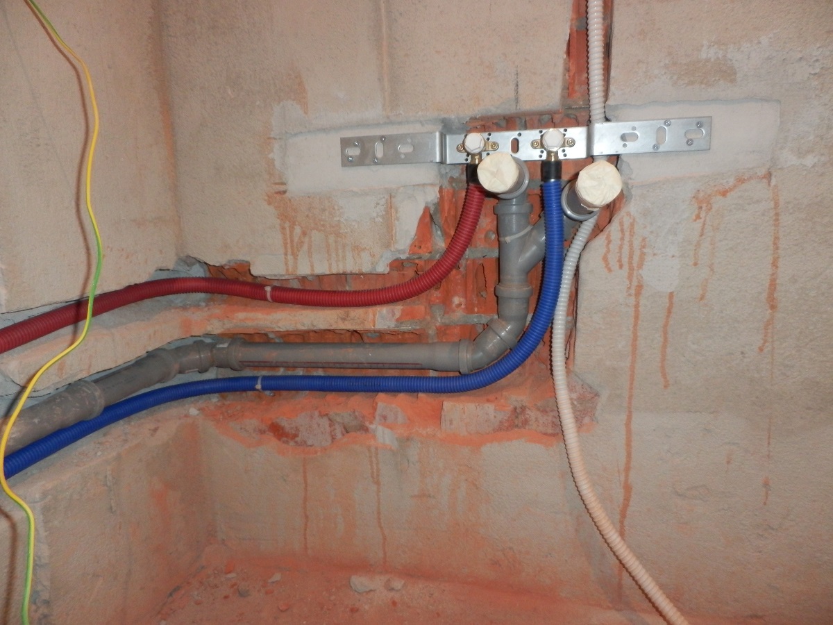

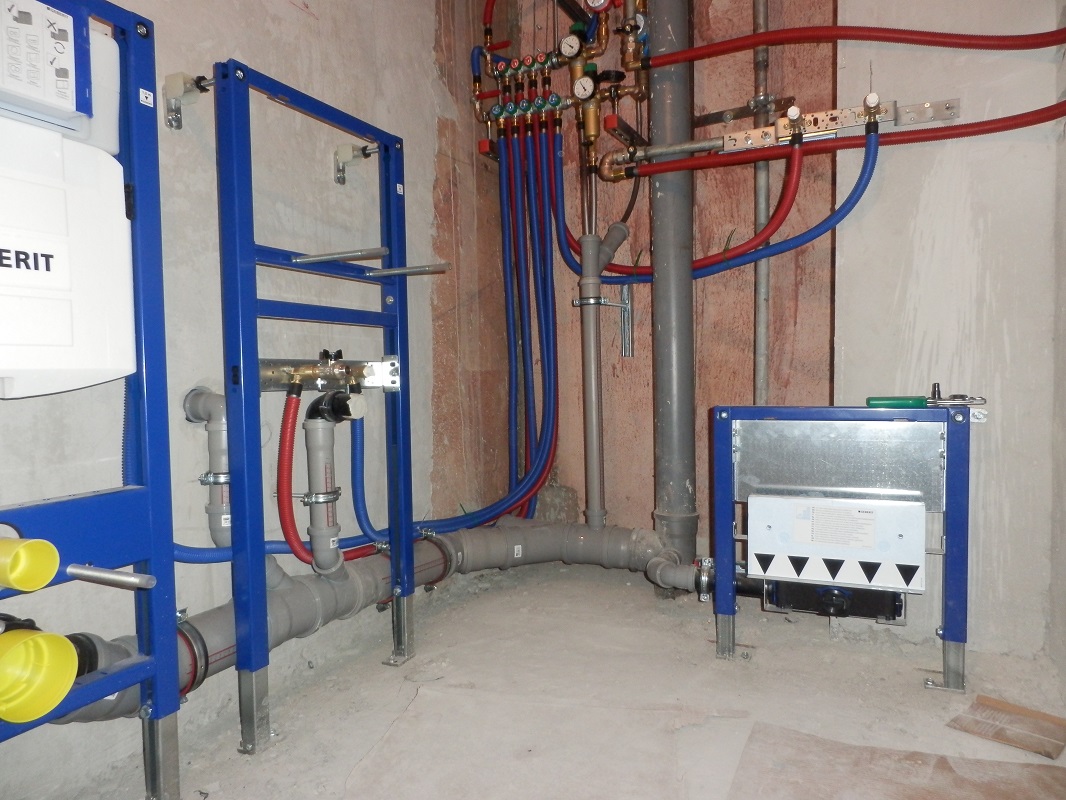

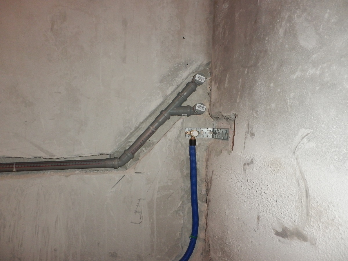

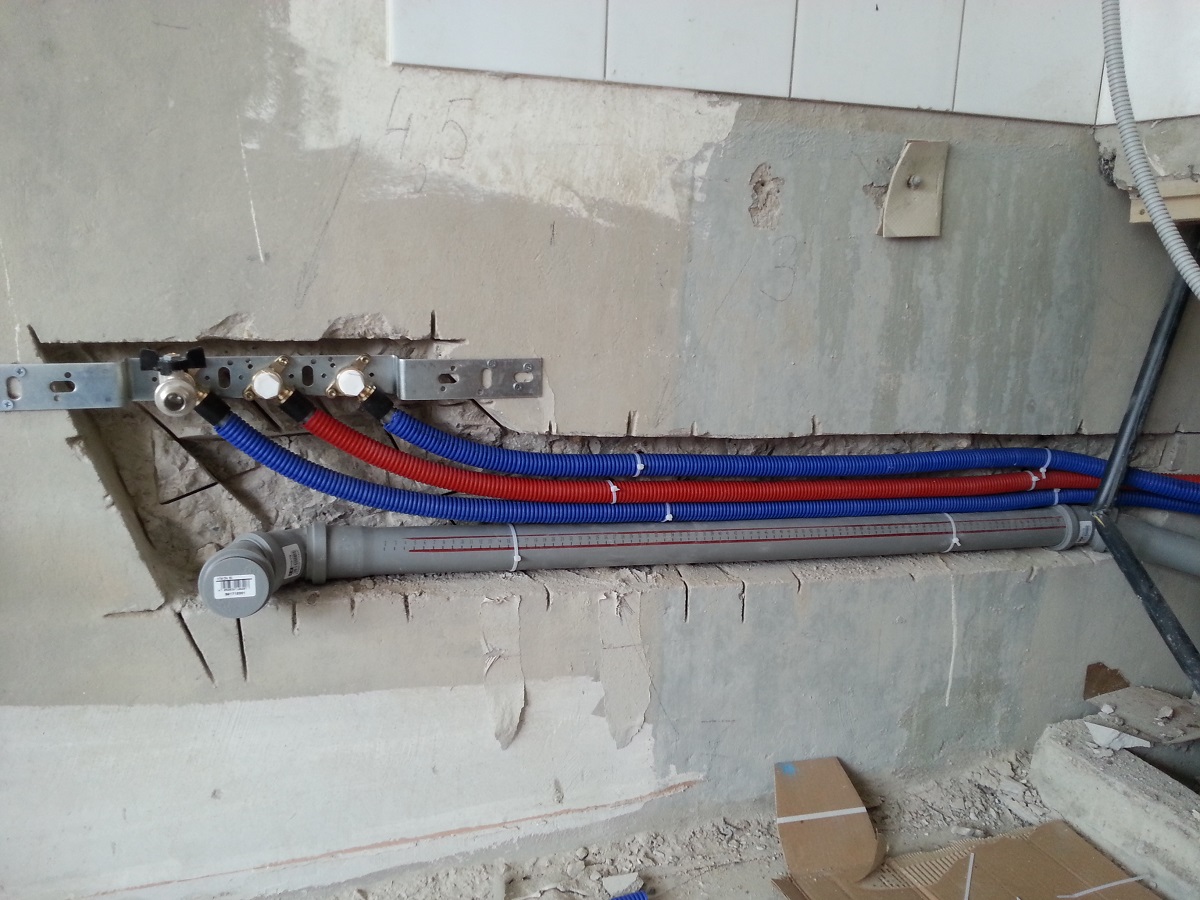

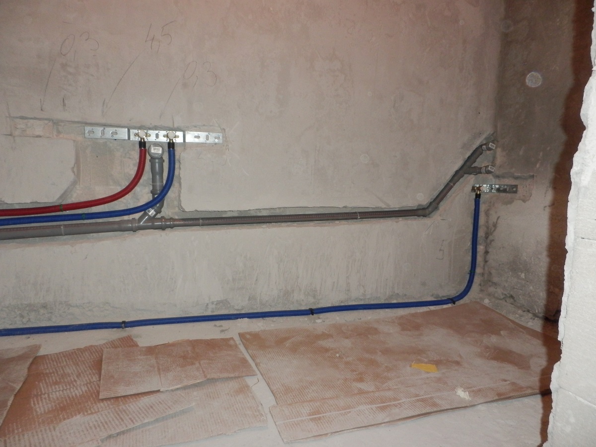

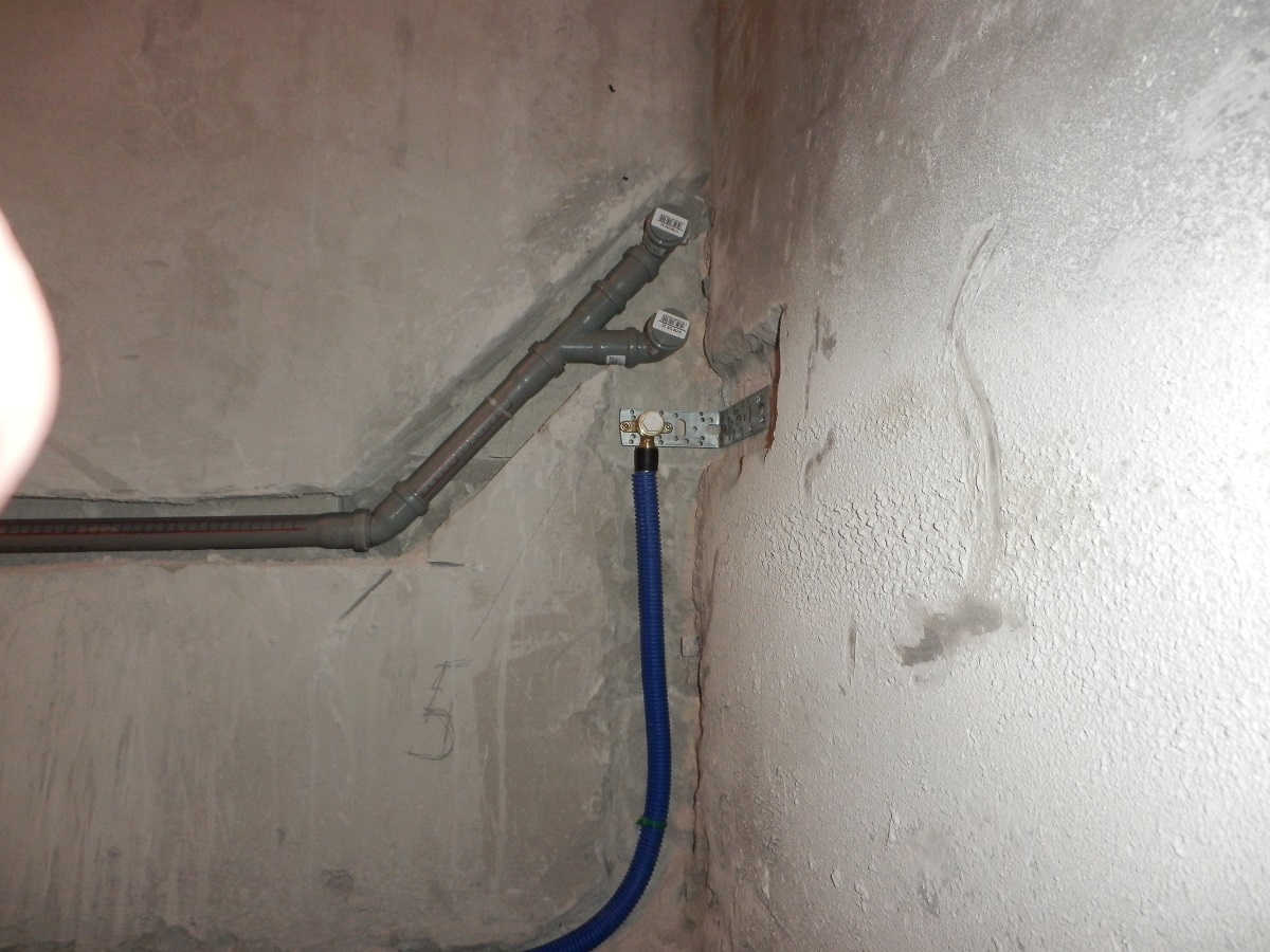

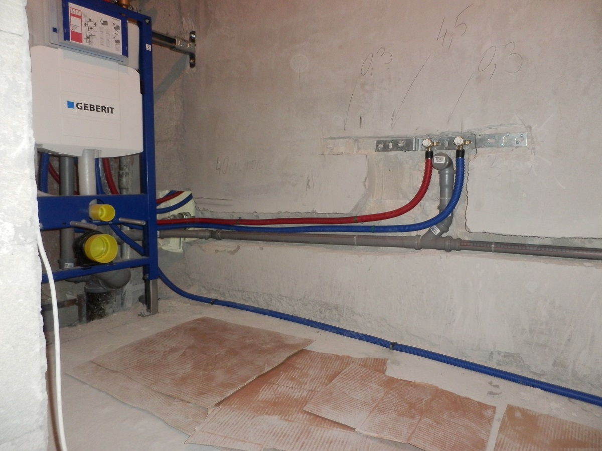

продолжение квартиры,представленной выше. Канализация пошла на второй унитаз. Естественно я учитывал короб под трубопровод,инсталляцию смонтировал на соответствующем удалении. а это окончательный вариант на второй унитаз. Трубу,на нужной высоте,закрепил в нескольких местах стяжками. Скажем так,до заделки она смонтирована достаточно прочно,непроизвольно она свой размер,от пола,не потеряет. Если только,никто вредительством не займется. Рядом трубопровод на раковину с полупьедесталом. ванна Равак. Слив в одном месте,смеситель в другом. кухня. Трубопровод скроется кухонными ящиками.

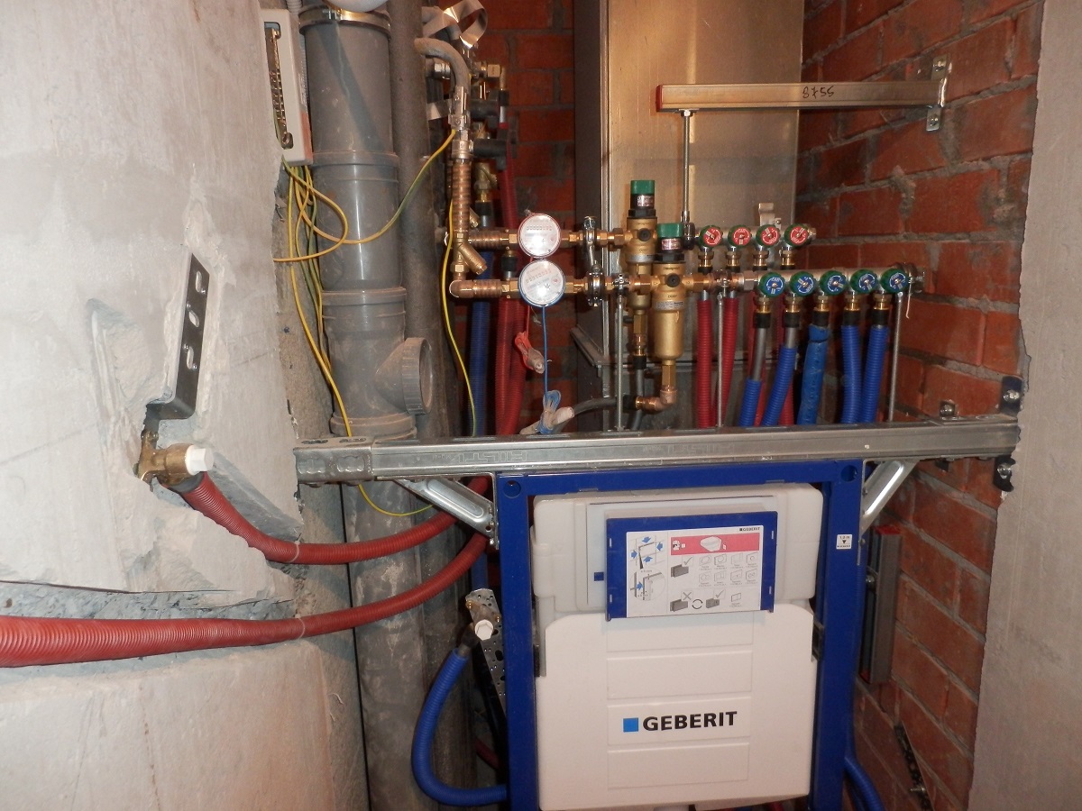

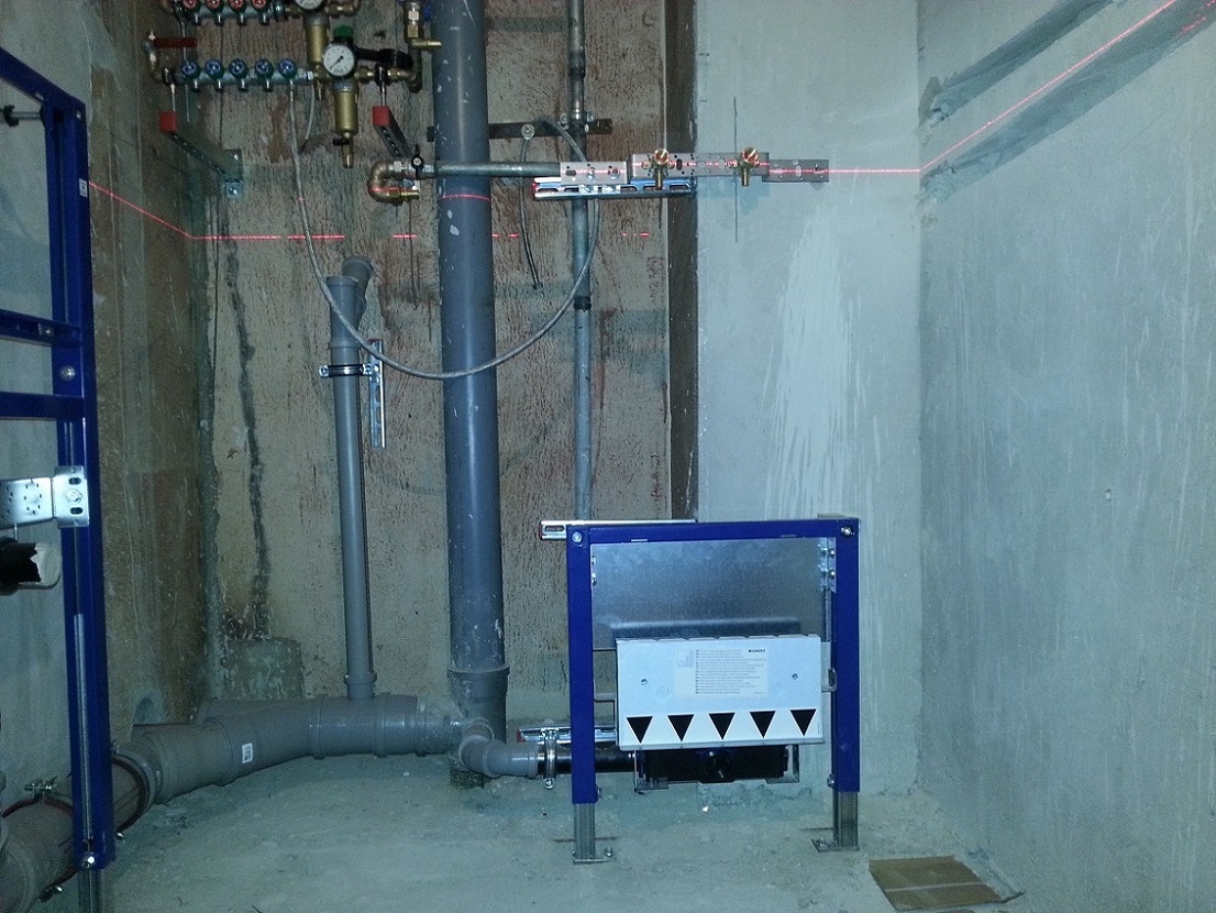

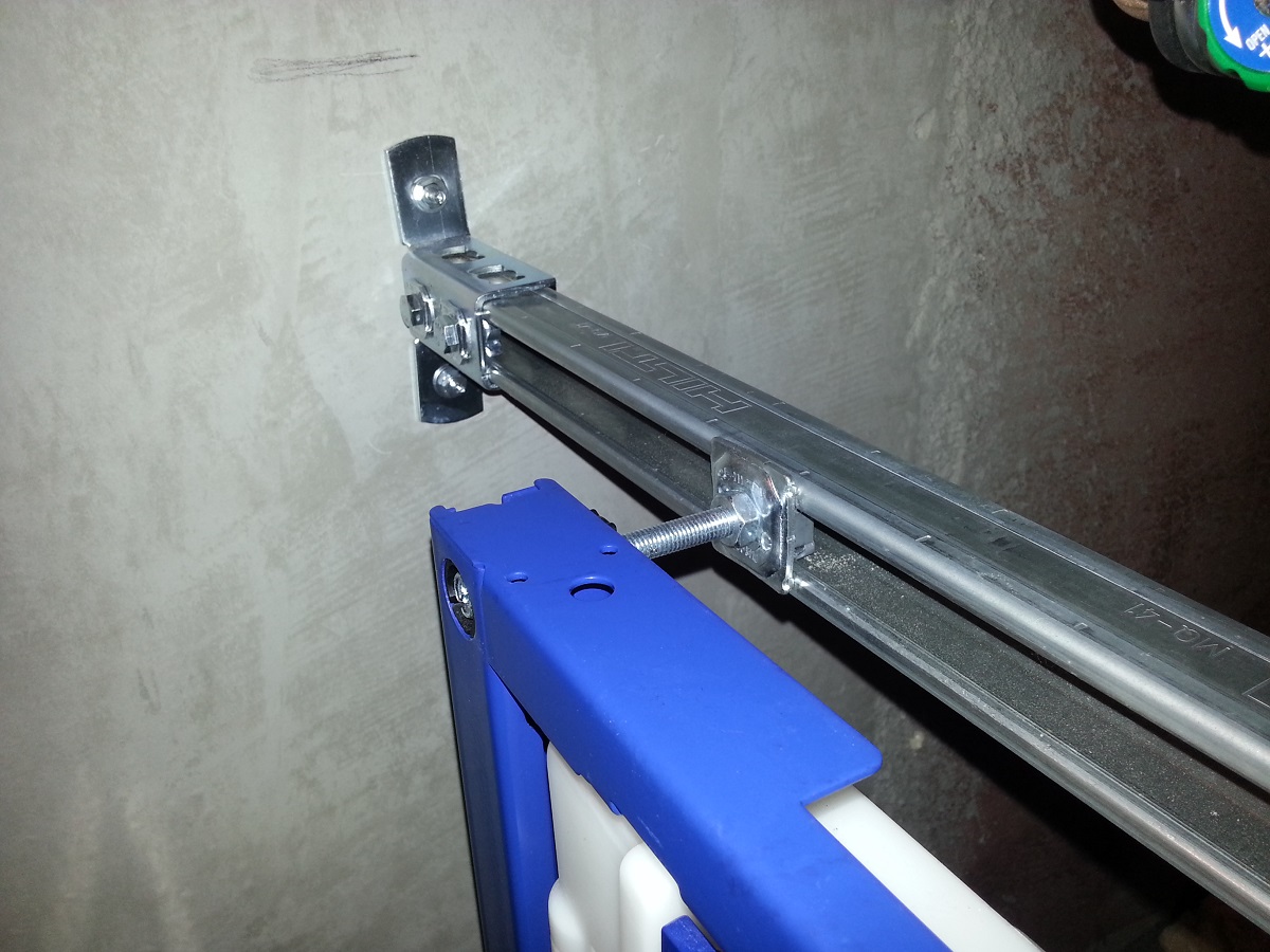

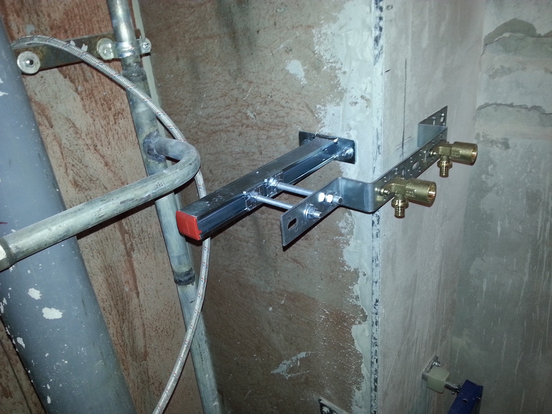

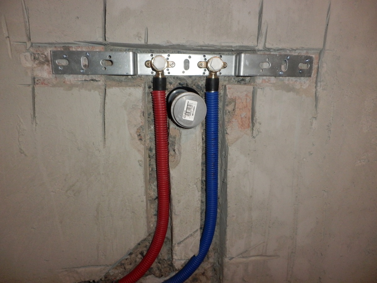

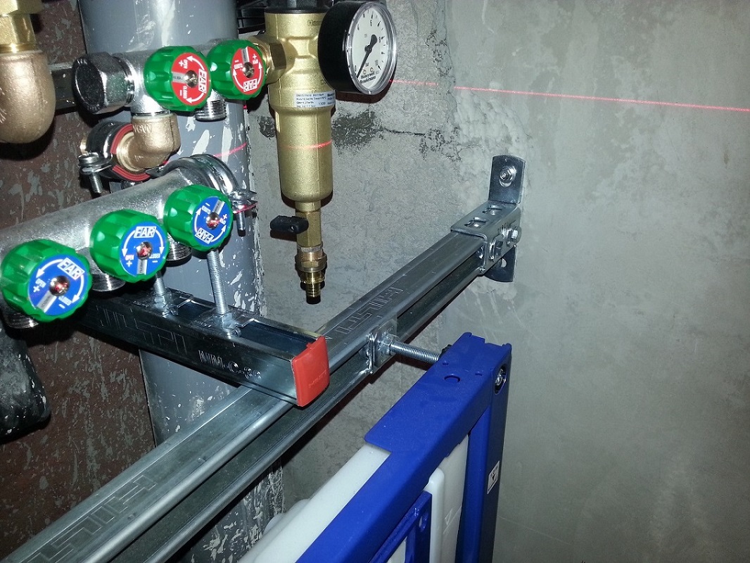

способ монтажа инсталляции на очень большом удалении от стены. Установил при помощи монтажной системы Хилти. Профиль MQ. Можно было бы и MM, но MQ для таких целей лучше. Если попытаться подергать конструкцию,ощущение что толкаешь дом.

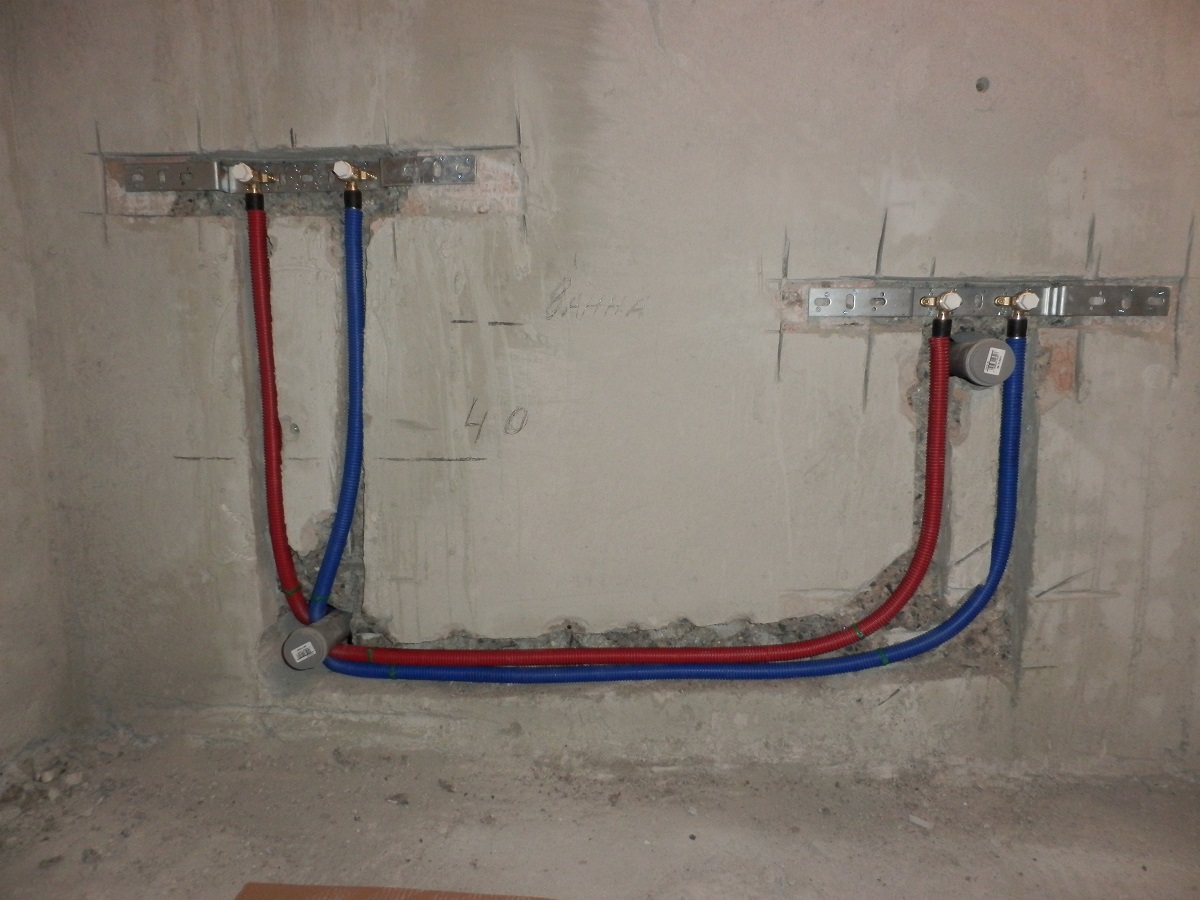

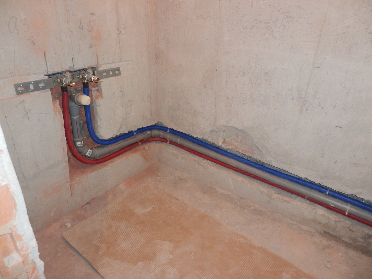

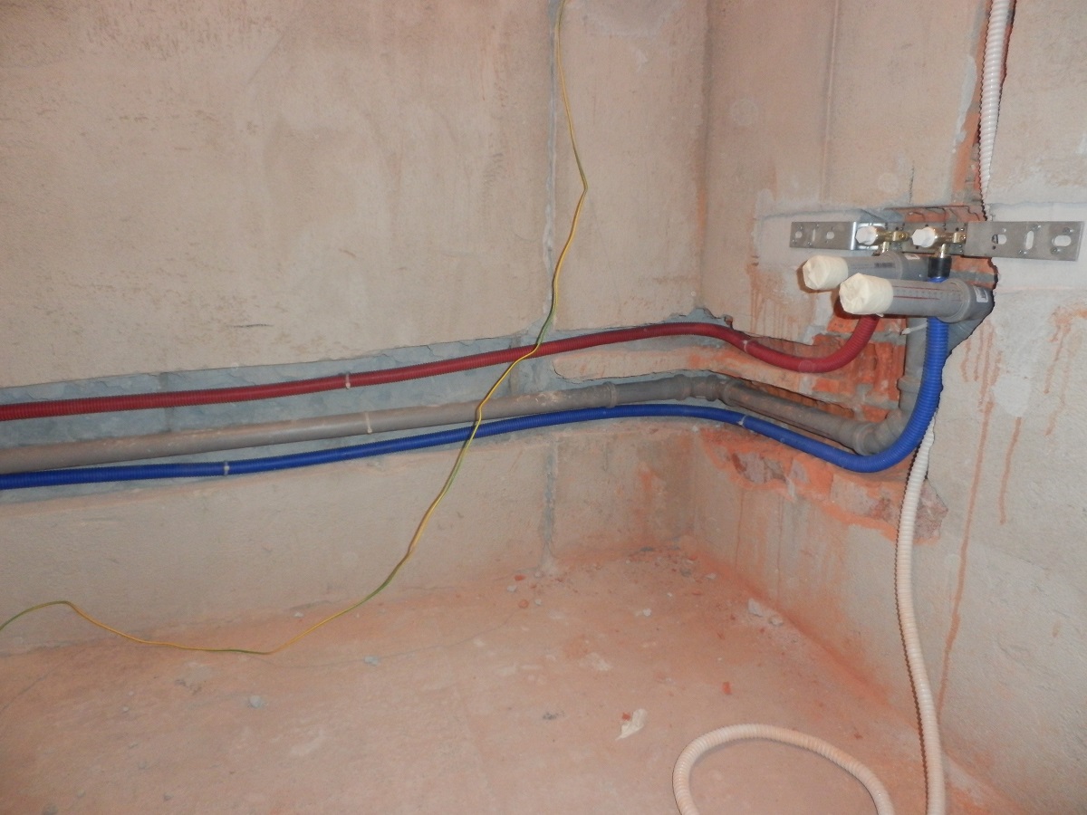

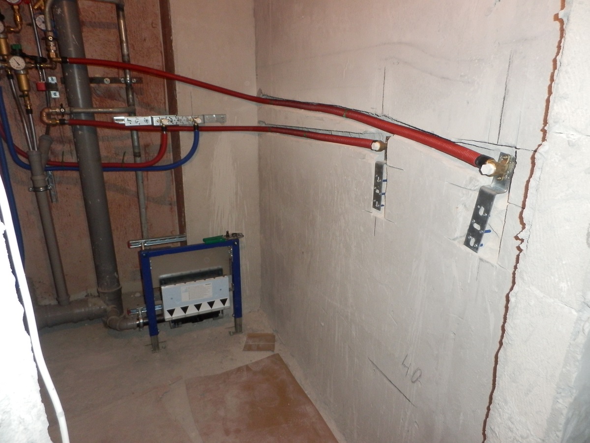

Трубопровод REHAU. Разводка труб.

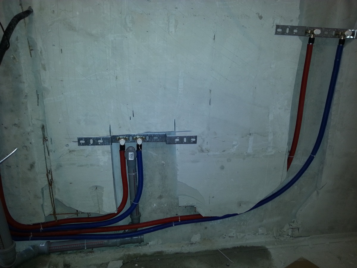

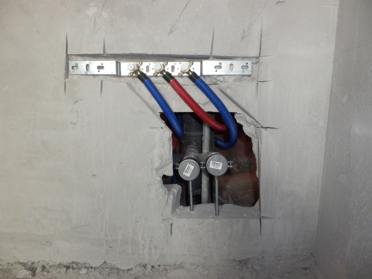

продолжаю показ квартиры представленной выше. Кухня. обратите внимание на слив кондиционера. Его я установил через обратный клапан. ванна и раковина. Раковина ИКЕА. Обратите на вывод канализации под эту раковину. полотенцесушитель. Трубы с уклоном в сторону стояка. Для выхода воздуха. стиральная машина. Выходы должны располагаться не сзади,а сбоку машины. Это позволит установить её близко к задней стене.

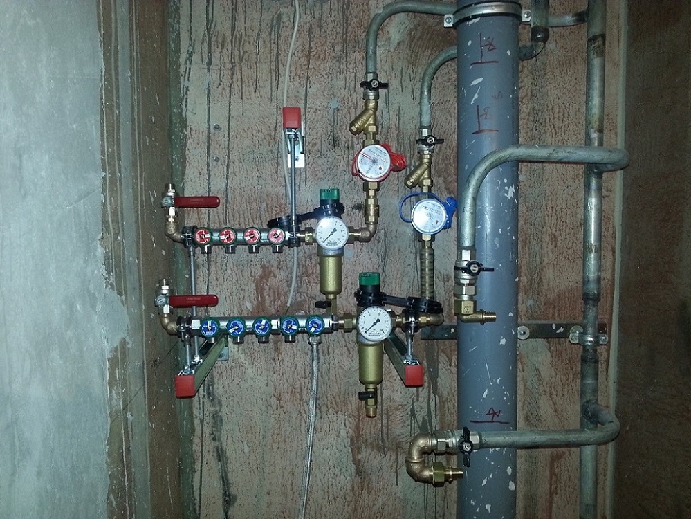

ну и заканчиваю тему этого объекта коллекторным узлом,уже в окончательном варианте.

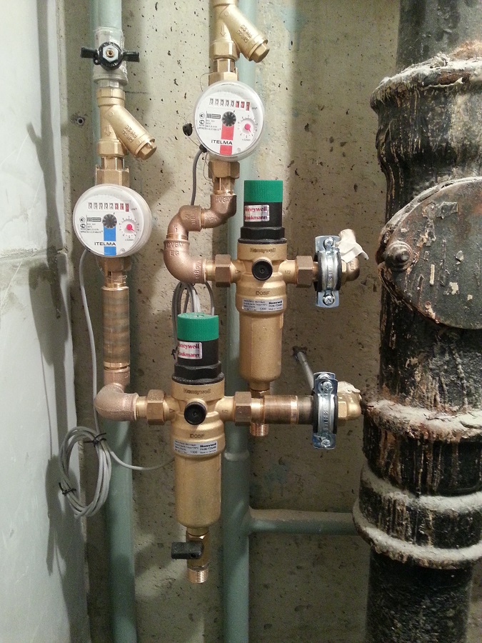

 хотел показать способ установки бойлера. Санузел очень маленький. Что бы всё задуманное вместить,сантехнический короб будет сжиматься очень сильно. Водонагреватель смонтировал перед стояками на монтажную систему Хилти. Конструкция очень прочная.

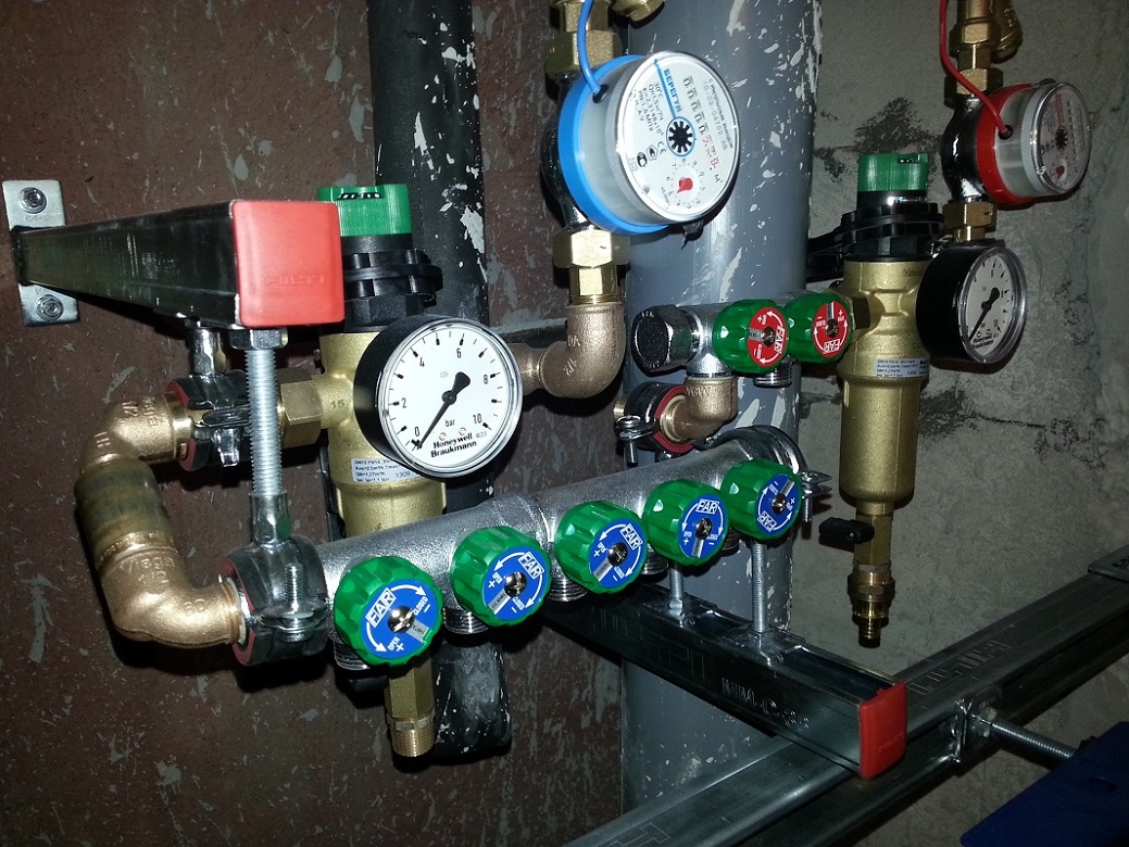

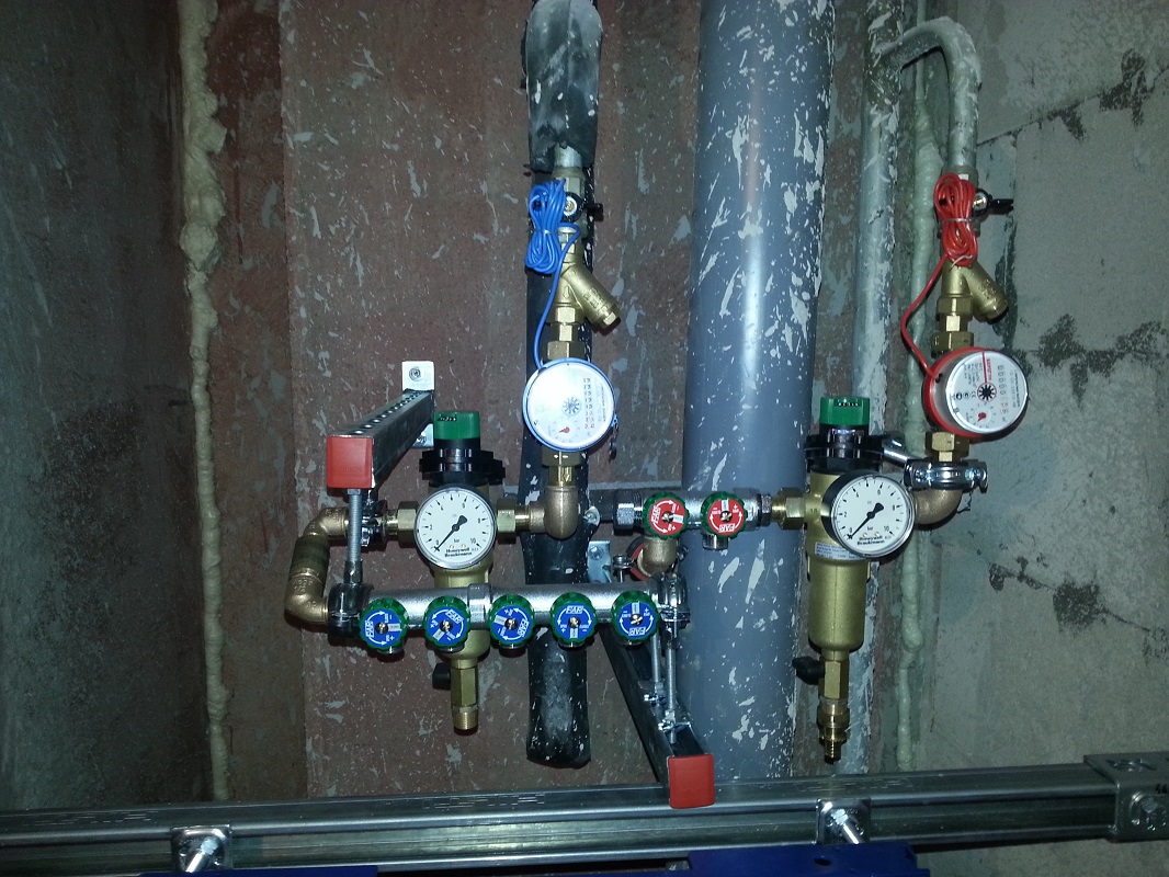

  закончил небольшой монтаж,завтра приступаю к большому и интересному,для меня. Интересному не в смысле заработка,в смысле сложности.

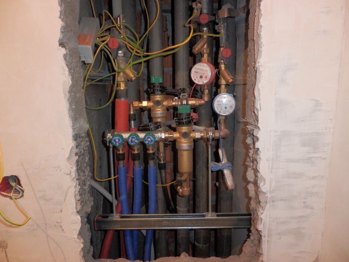

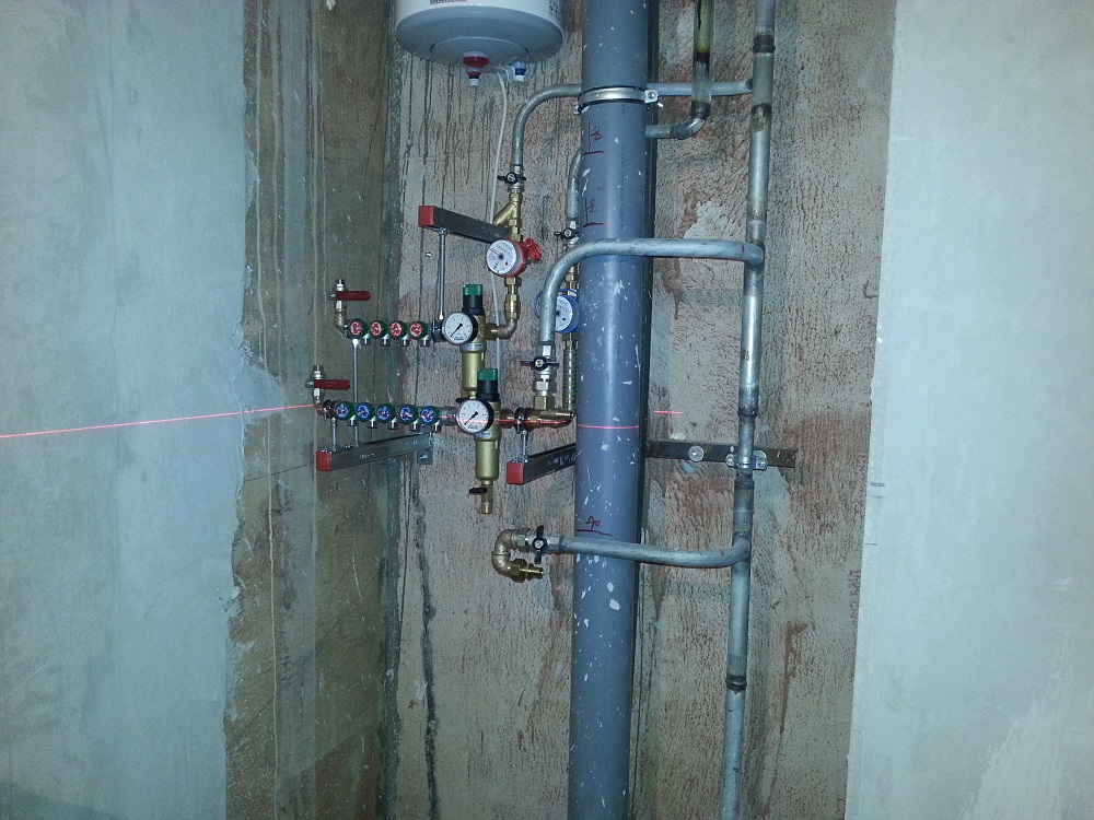

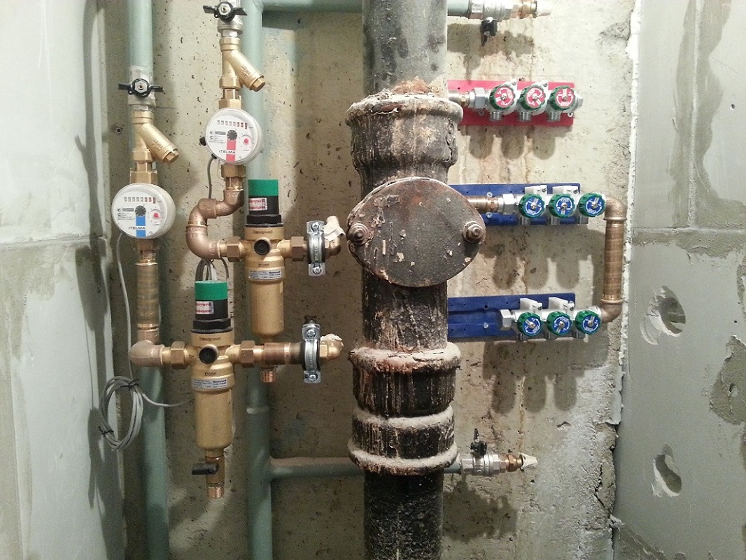

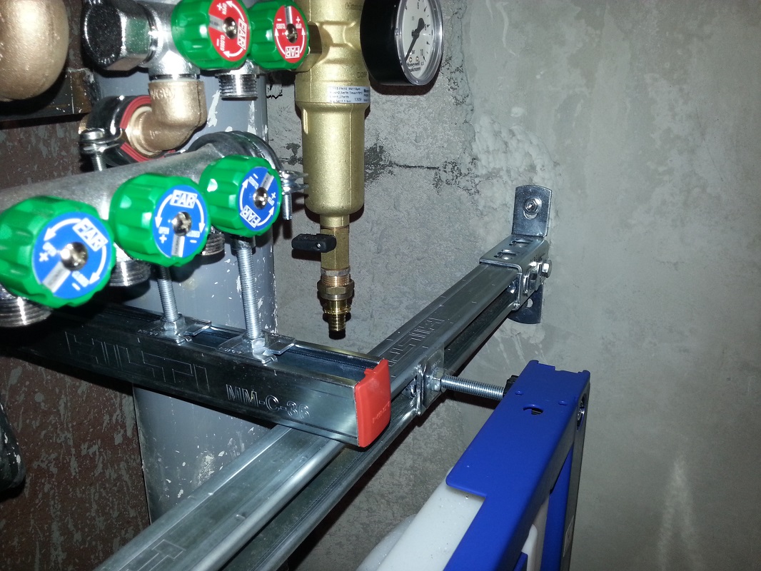

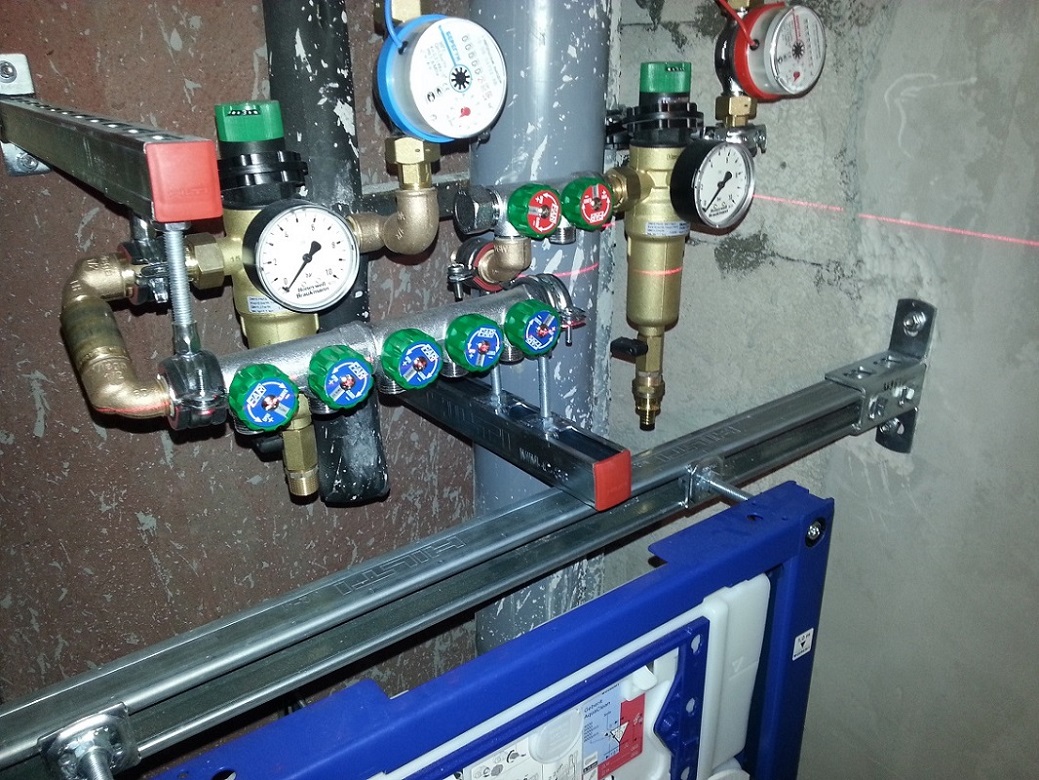

На представленном монтаже полотенцесушитель диагонального подключения,с уклоном труб к стоякам. Коллекторный узел смонтировал перед стояками,на консолях Хилти. Консоли две,крепления узла четыре. На каждую ветку по два крепления по сторонам.

30.10.2013 в 22:28:43

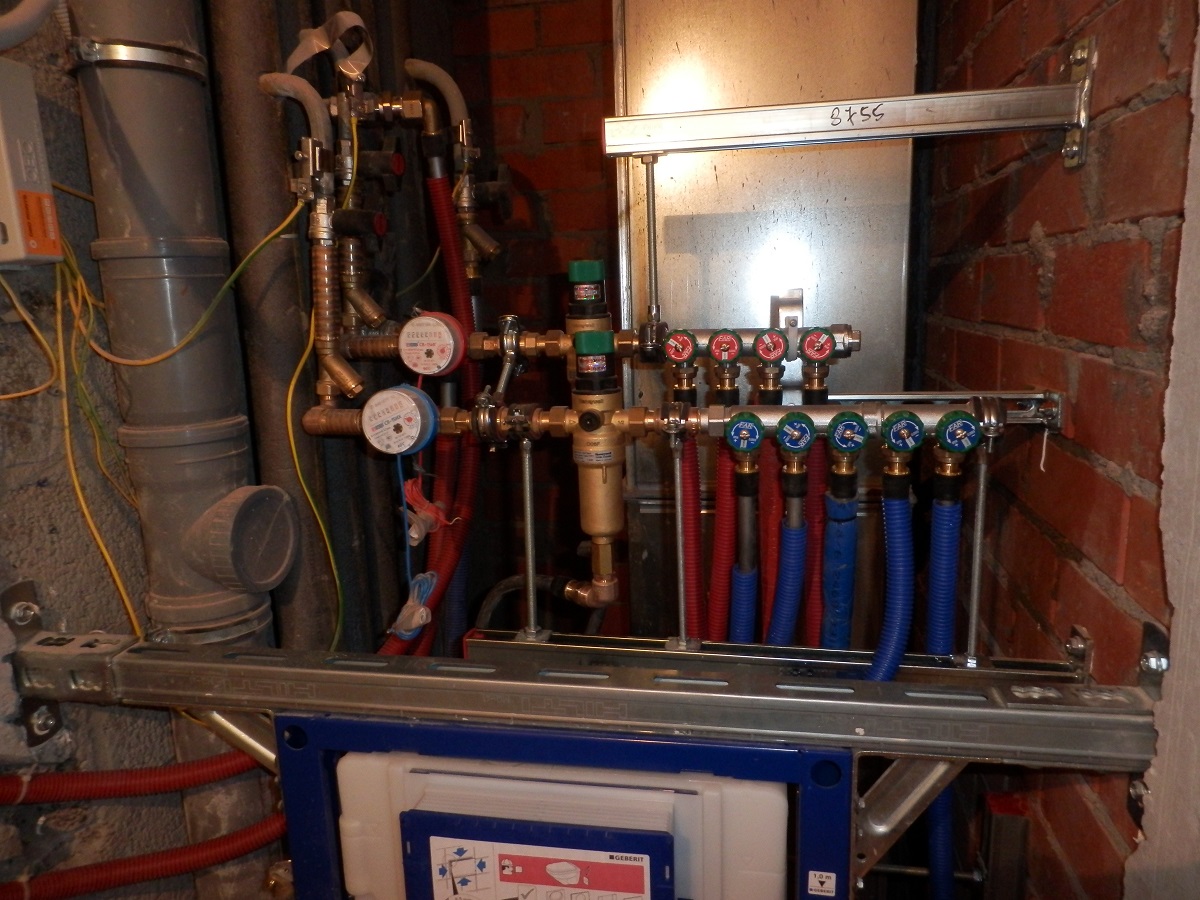

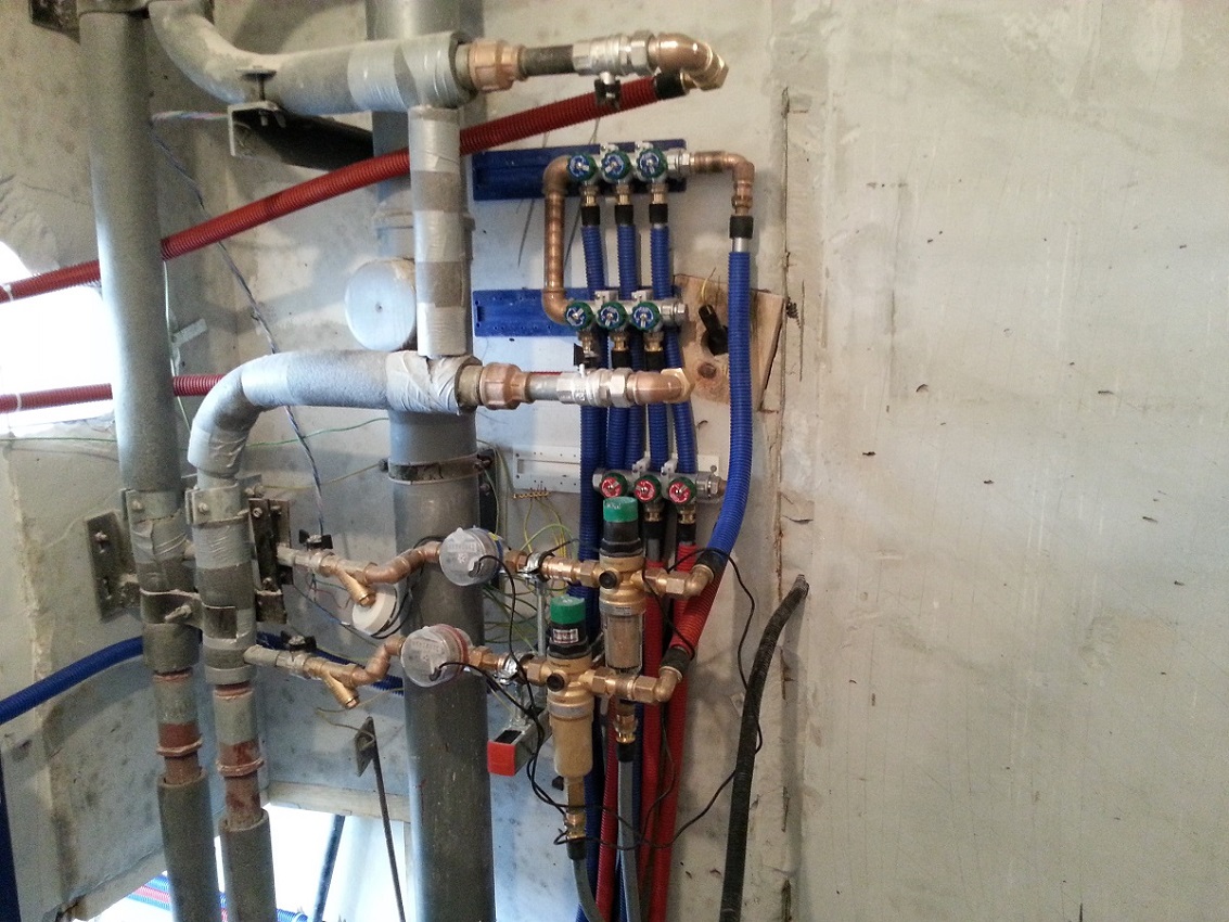

продолжение квартиры где я демонстрировал бойлер перед стояками,на консолях Хилти. Под Бойлером вот такой коллекторный узел. Он ещё не полностью укомплектован. Парочку цацок добавлю завтра. Можно было модули сделать проще но,мне надо было два окна в коллекторном узле. Одно для того,что бы был доступ до нижнего крана на полотенцесушитель. Второе для промывки Хоневеллов. Так как манометров на Хоневеллах нет,я их смонтировал боком. Этим я получил нужную ширину,так как короб должен закончится за канализацией. Так же,я не мог опустится ниже,инсталляция диктует высоту минимума.
