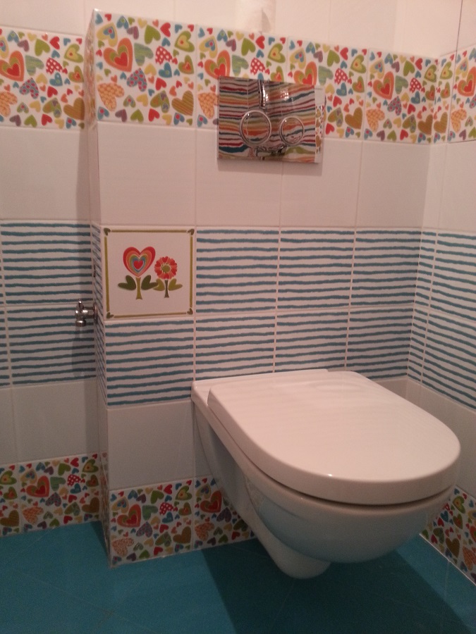

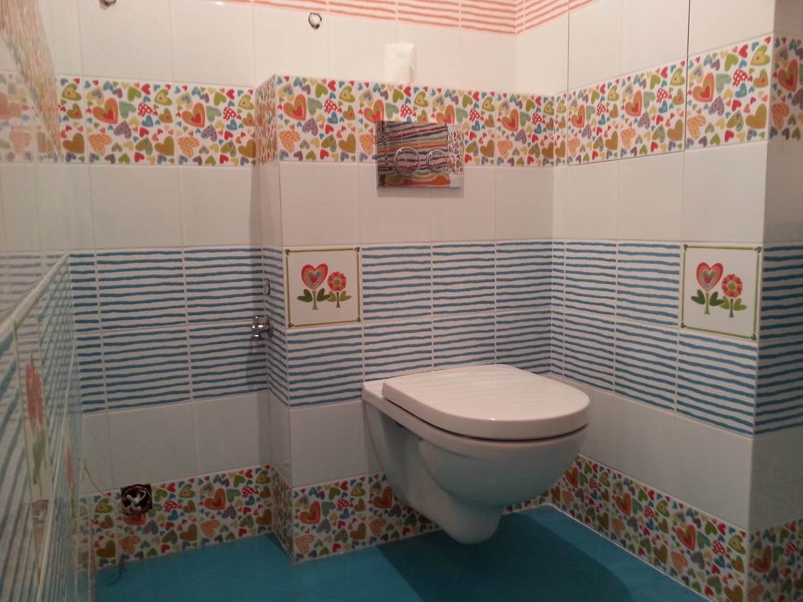

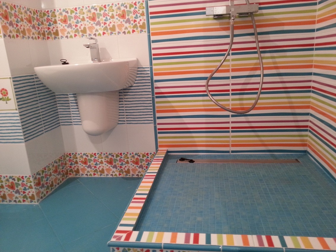

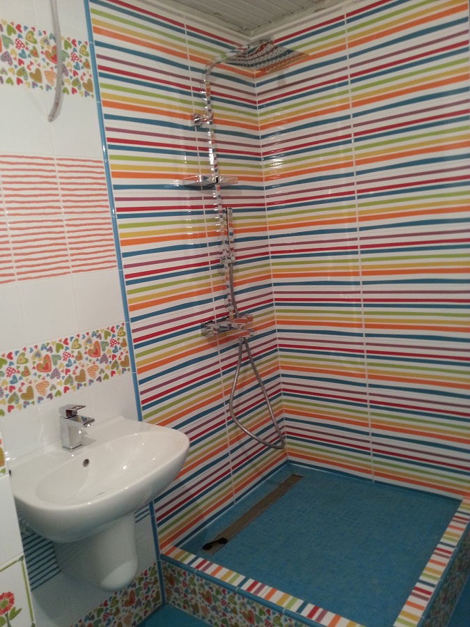

  закончил санузел стандартной квартиры. После квартир свободной планировки,с двумя тремя санузлами,этот просто как сказка. Не работаешь а отдыхаешь. Однако,не смотря на маленький санузел,всё компактно и рационально.

выходы на кухню,забыл добавить. Закроются кухонной мебелью.

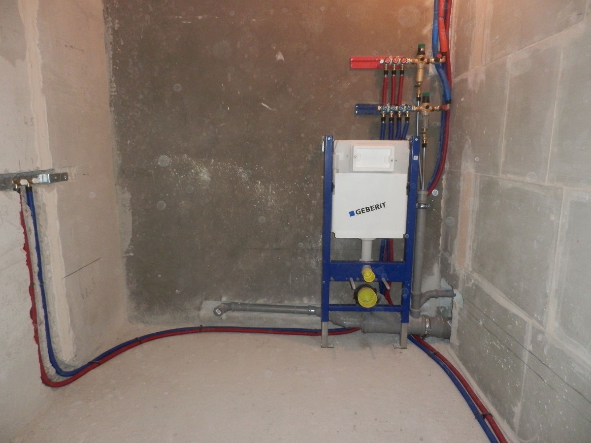

Сообщений: 794

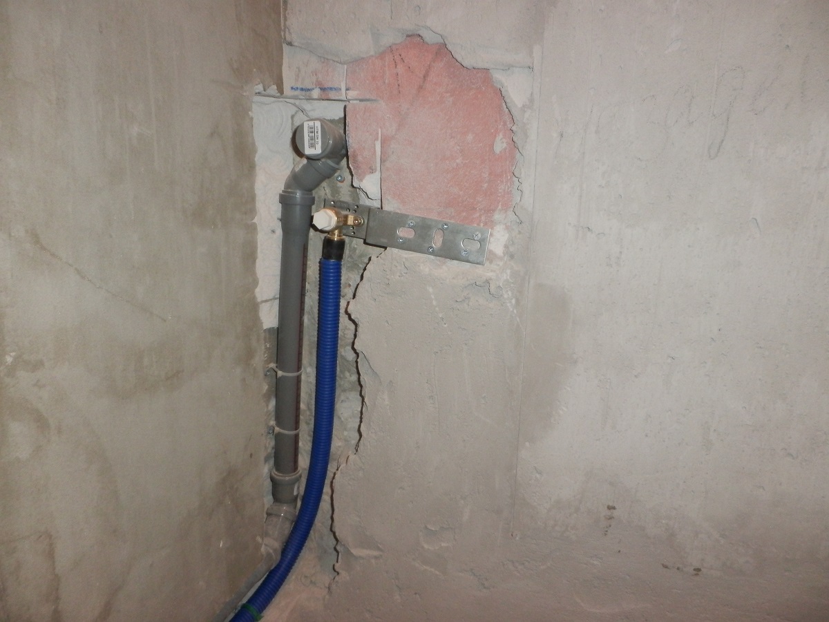

23.07.2013 в 21:15:51

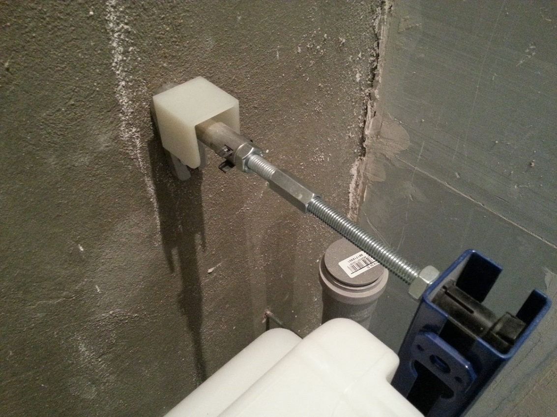

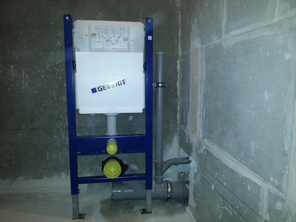

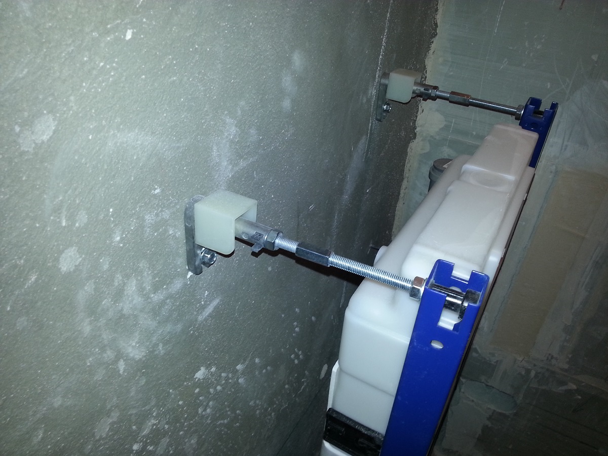

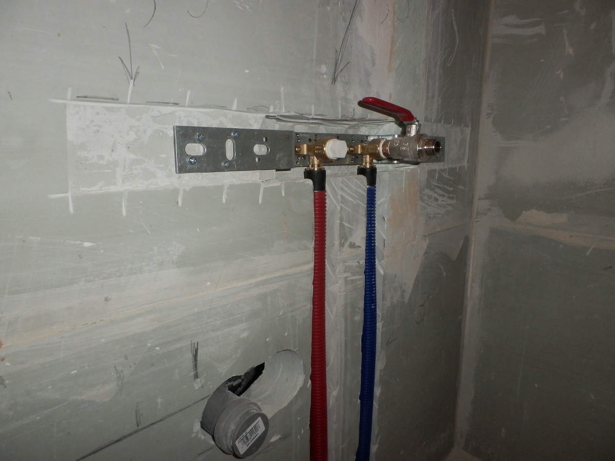

монтаж инсталляции. С первого взгляда всё обычно. Но не всё. Из за канализации инсталляция встаёт дальше,чем рассчитаны стеновые крепления. Я отрезаю недостающую длину,от шпильки. Соединяю с родным болтом через специальную муфту. И получаем такие же крепления только удлиненные. Муфта и дополнительная шпилька известной компании Хилти.

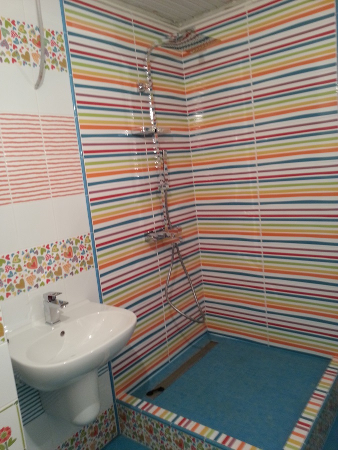

Сообщений: 794

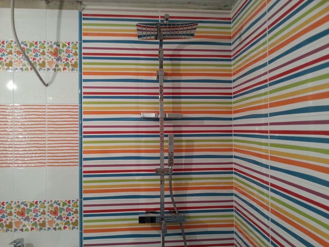

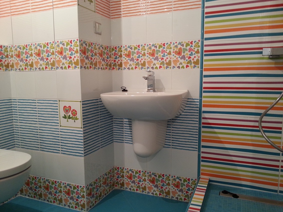

04.08.2013 в 23:38:11

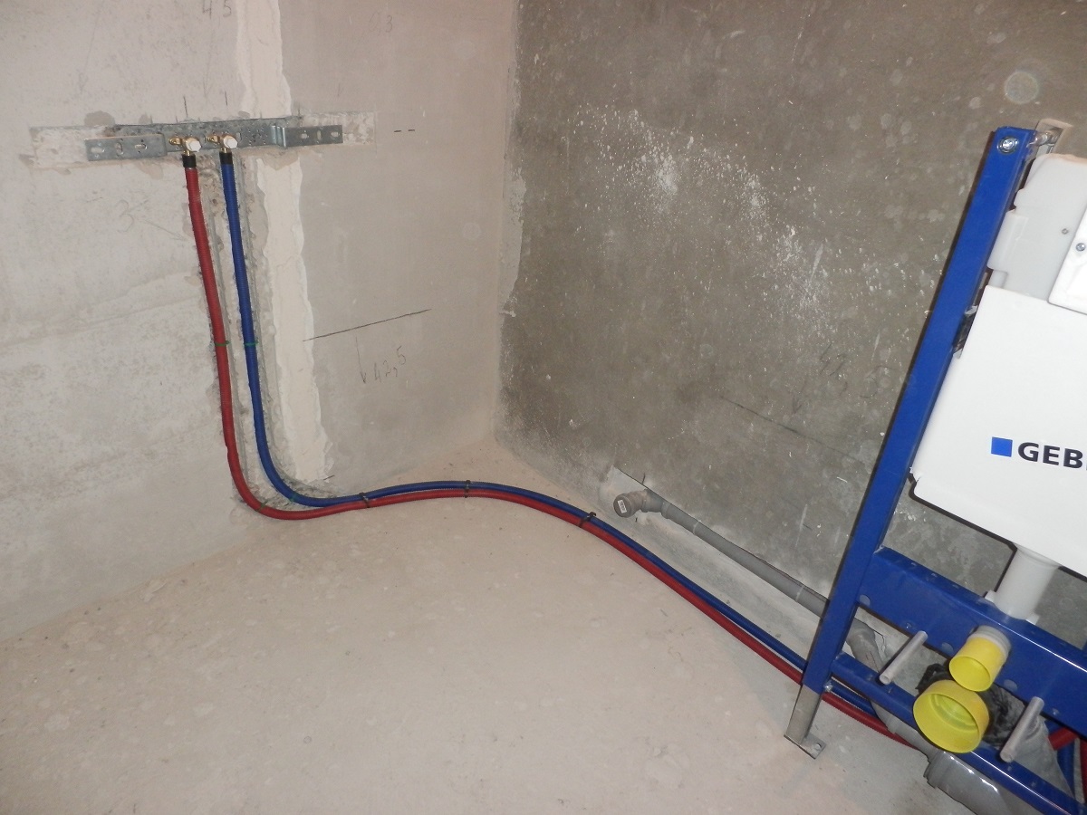

   Установка сантехники на ранее проведенный мною монтаж.
Фаянс Вилерой Бош. Смеситель душ Хансгроэ. Трап Виега лоток. Раковина Гроэ. Санузел ещё не закончен,но как будет в конечном итоге уже видно.

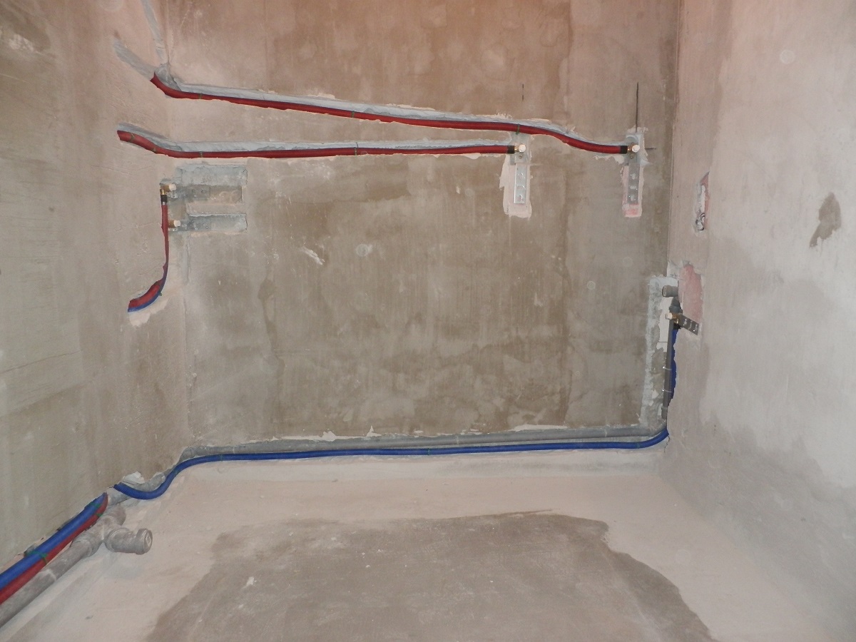

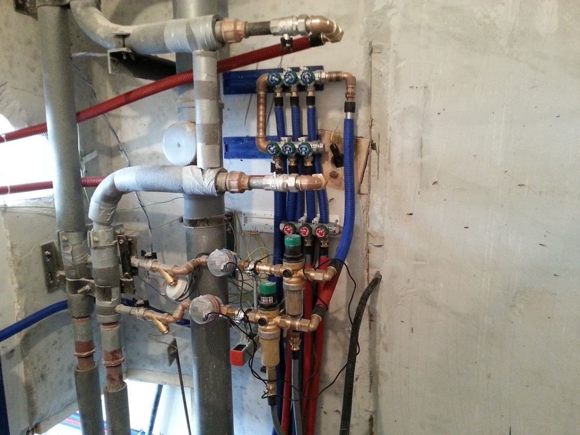

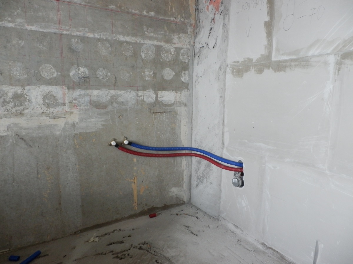

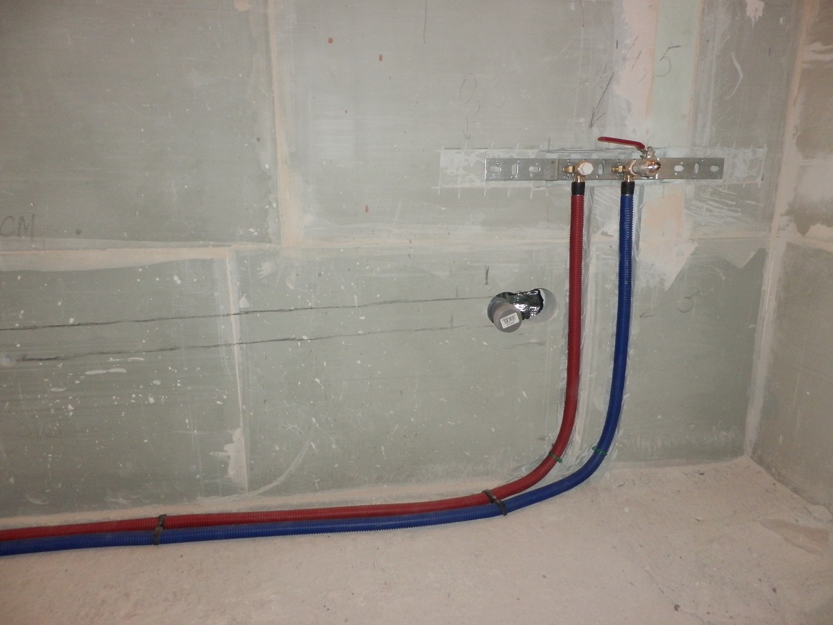

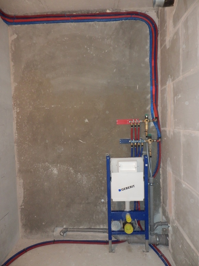

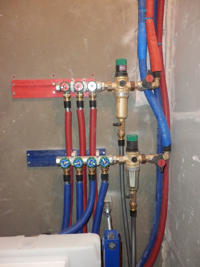

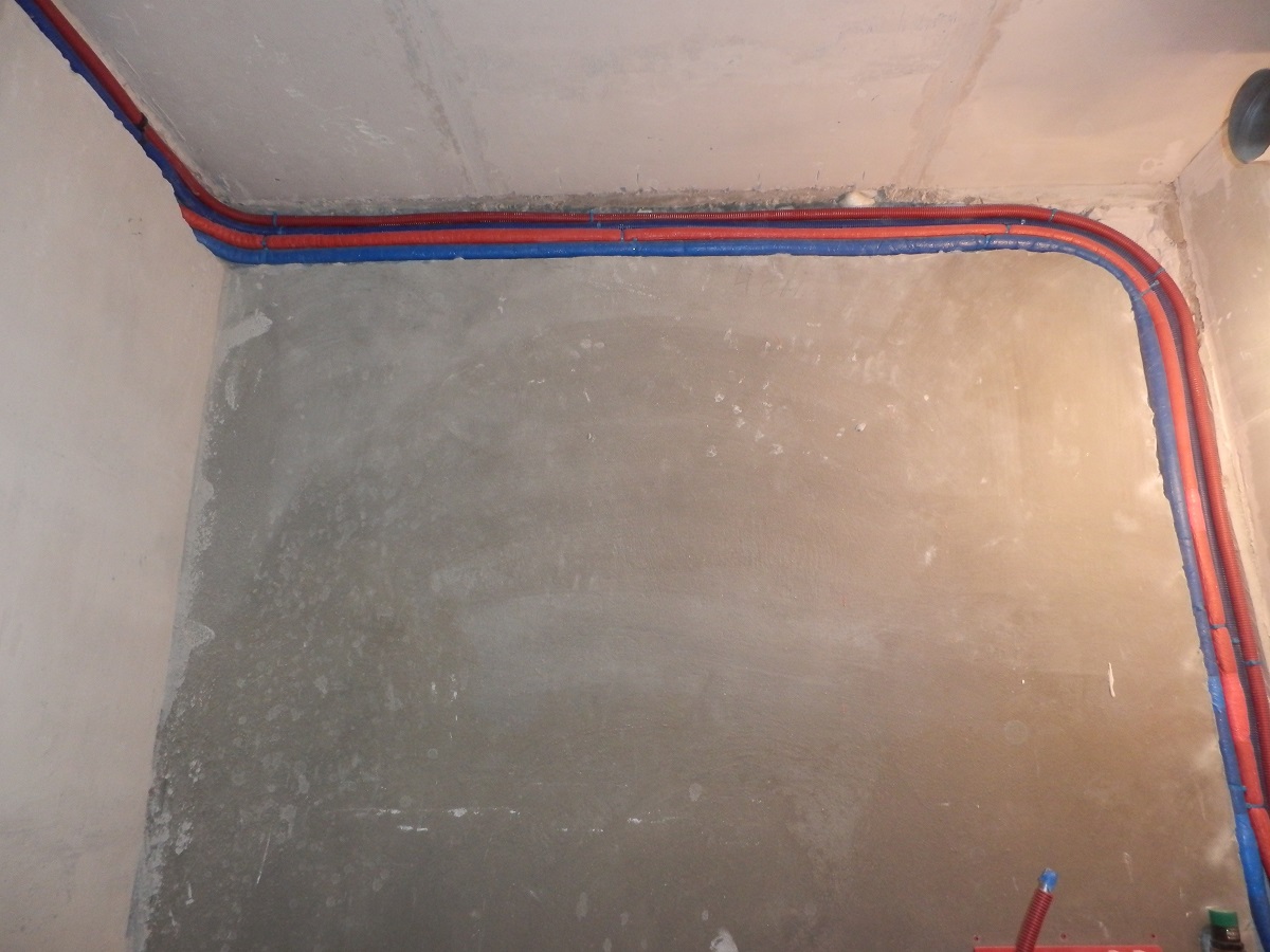

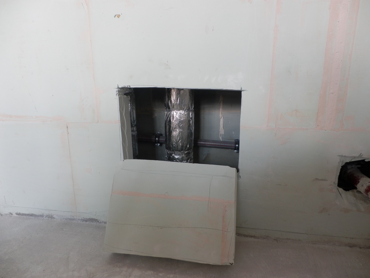

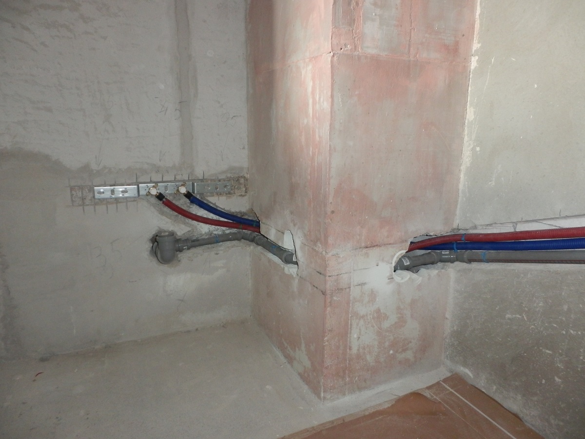

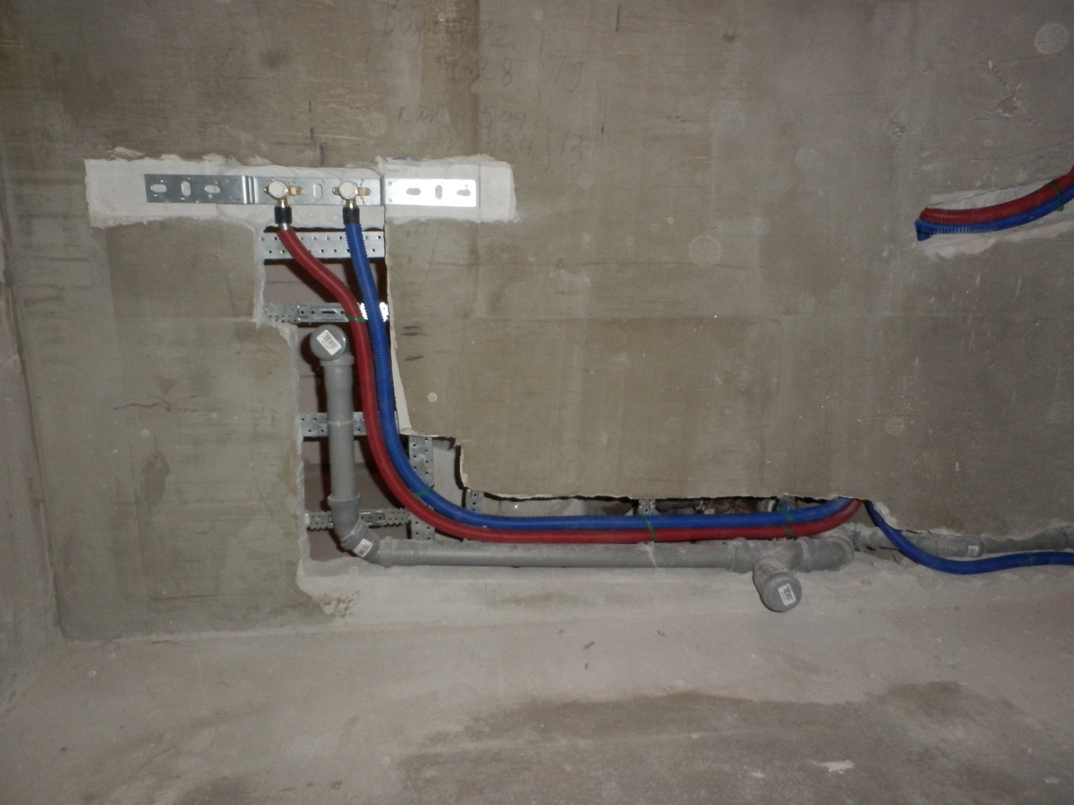

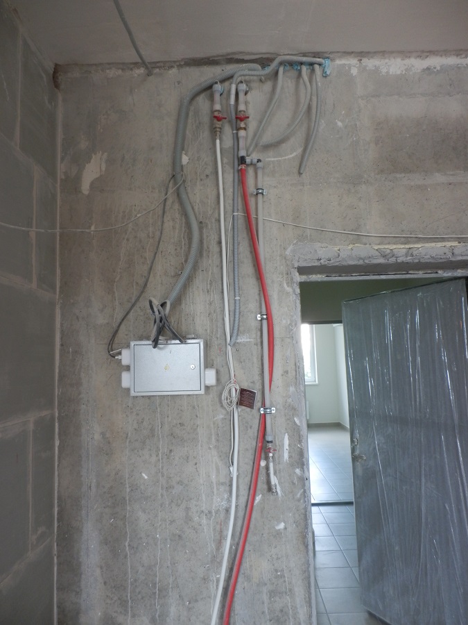

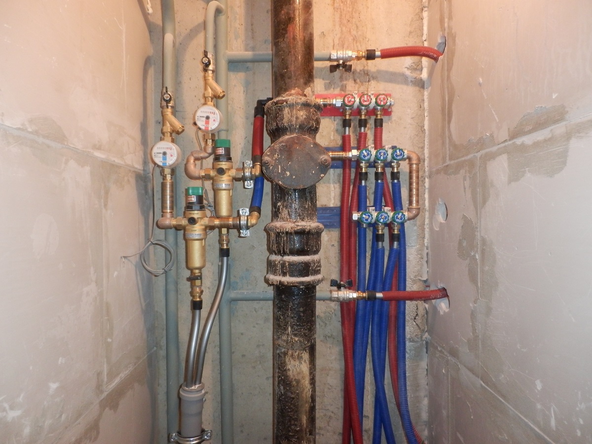

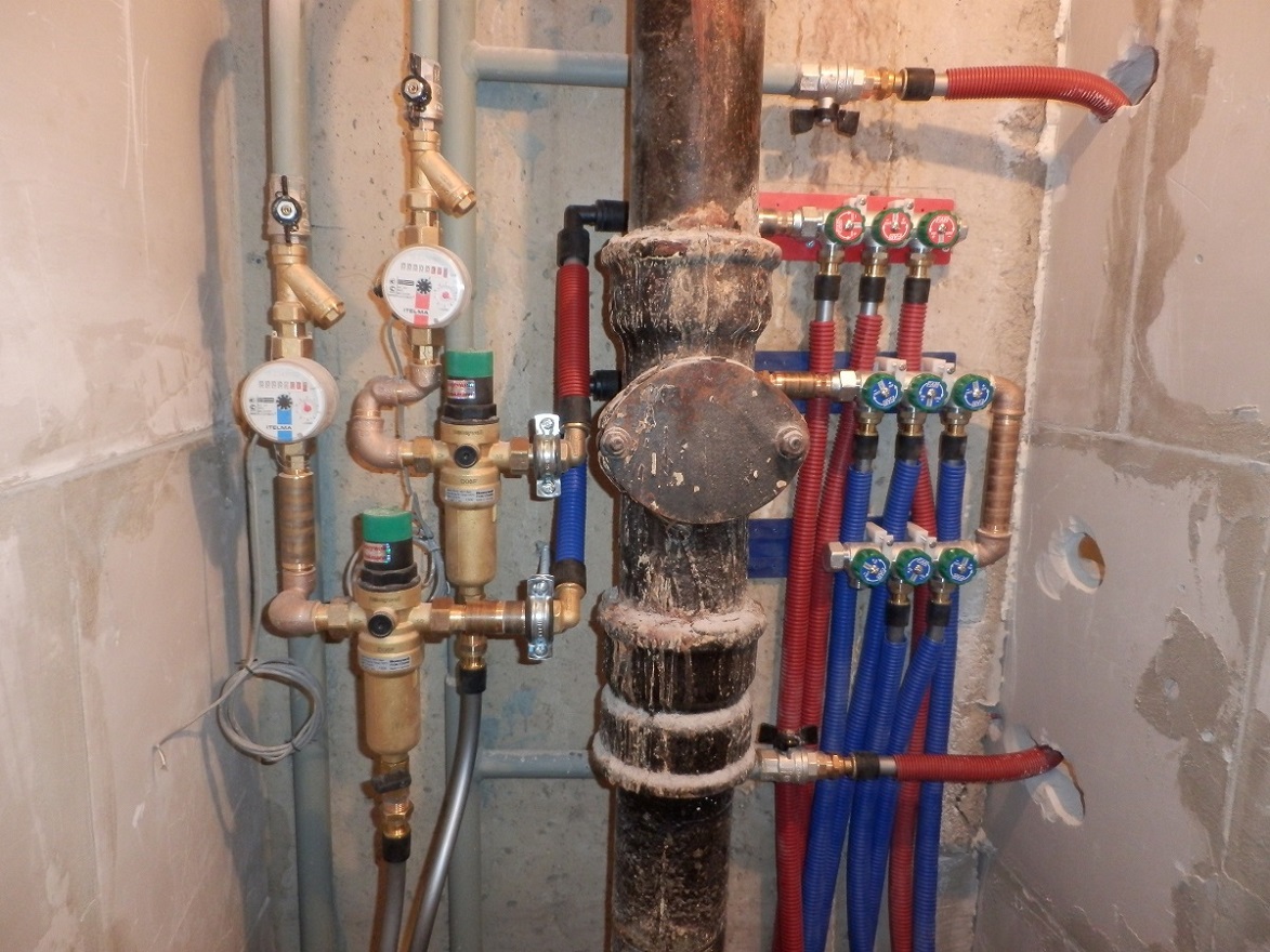

Закончил ещё один объект. Квартиры близнецы,одна рядом с другой. Пока представлю только одну квартиру. Данный адрес свободной планировки. Компания застройщик вот так сдаёт квартиры. Вводы сверху входной двери. Ужас конечно. Эти отростки демонтируются прямо в общем холле. Там же делается врезка,в санузле производятся отверстия и по ним уже заходит новый водопровод. Над инсталляцией монтируется коллекторный узел и от него дальше разводка. На душ кабину и на умывальник из ИКЕА
Чтобы не ослаблять стену штробой,так как сзади вентшахта,в ней вырезается временное монтажное окно и проводиться канализация.
Дальше от коллектора трубопровод снова поднимается на потолок и направляется на кухню.

11.08.2013 в 23:57:07

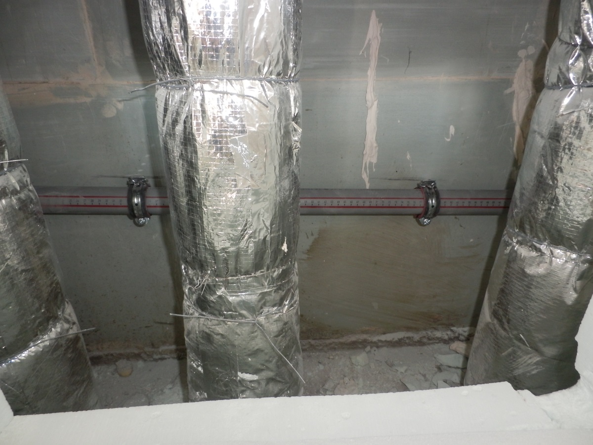

обратите внимание как трубопровод пропущен через вентиляционный короб. Если эту шахту штробить по периметру,что с неё останется? А так оригинально пропустил через неё. Саму идею внёс заказчик.

13.08.2013 в 09:10:08
Игорь И. написал : Я отрезаю недостающую длину,от шпильки. Соединяю с родным болтом через специальную муфту. И получаем такие же крепления только удлиненные. Муфта и дополнительная шпилька известной компании Хилти.
Длинная соединяющая гайка установлена неправильно - она д.б. расконтрена гайками с двух сторон. У геберит сама система со шпонкой достаточно хилая, в таком случае сам Бог велел переделать на сплошную шпильку с подпятником от распорного анкера. К тому же, длинные гайки у hilti "низкопрофильные" - под малый размер ключа, худенькие. теме ап!

13.08.2013 в 22:51:58
BV Здравствуйте. Это было так давно,я не помню. Кажется Хансгроэ.
Игорь И.
Игорь И.
Регистрация: 09.10.2012
Сообщений: 794
13.08.2013 в 23:11:50
Андраник написал : Длинная соединяющая гайка установлена неправильно - она д.б. расконтрена гайками с двух сторон. У геберит сама система со шпонкой достаточно хилая, в таком случае сам Бог велел переделать на сплошную шпильку с подпятником от распорного анкера. К тому же, длинные гайки у hilti "низкопрофильные" - под малый размер ключа, худенькие. теме ап!
Здравствуйте. У Геберита с виду может она и кажеться хилой,но нагрузки держит будь здоров. Вы лично можете привести пример поломки Геберитовского крепежа? Я думаю что нет! Ну а то что вам кажется хилым,муравей тоже хилый,вес десятерной поднимает,слон так не может,хотя выглядет могучим. По поводу расконтреной шпильки. У Гебрита в комплекте крепежа,пластиковые гайки для расконтргайки. Вы знаете для чего они? Ими убирается вибрация(люфт). Как вы думаете почему пластиковые? Если гаить стальными,можно переборщить и начать выдавливать шпильку из резьбовых креплений. Но этих гаек у меня не было,а стальными я не передавлю,опыт есть. Муфты у Хилти созданы удлинять шпильки под монтаж средних нагрузок,то есть до 200 килограмм на разрыв. Неужели вы это не знали? Я думаю теме не ап. Ап это вашим высказыванием,ничем не подтвержденным. НИ примерами,НИ тех характеристиками. Всё со слов и предположений.

14.08.2013 в 09:22:32
Игорь И. написал : трубопровод пропущен через вентиляционный короб. Если эту шахту штробить по периметру,что с неё останется? А так оригинально пропустил через неё. Саму идею внёс заказчик.
Нехорошая идея. Вентшахту нельзя трогать - могут заставить восстановить по суду. И любой кирпич сверху может перебить трубы.

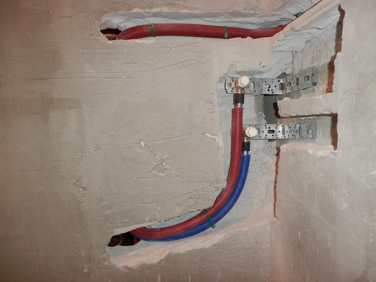

Игорь И. написал : приступил к небольшому объекту.
Игорь, а где берете латунные удлиннители? Монтажные пластины под водорозетки длинные? http://www.mastercity.ru/attachment.php?attachmentid=414841&d=1373433131
