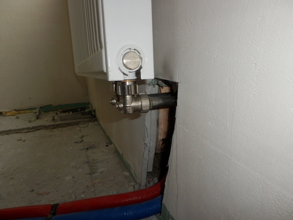

   Установка радиаторов отопления. До ремонта в квартире,произвел монтаж но,радиаторы были от компании застройщика! Под конец ремонта,заказчик решил установить другие радиаторы. Так как у многих производителей меж осевое расстояние одинаково,это не составило огромного труда. Установил Рифар Монолит. Я часто устанавливаю эту марку. По инструкции прилагающейся,у них рабочее давление до СТА атмосфер! Гарантийные обязательства 25 лет. Они расчитаны на любой теплоноситель. То есть на воду,все виды незамерзаек,ПАР! Футорки сначала хотел поставить на анаэроб,но подумал и смонтировал на лен и унипак. Футорки с Леруа,как то не очень отношусь к подобному материалу. Решил что эта часть должна быть взаимозаменяема.

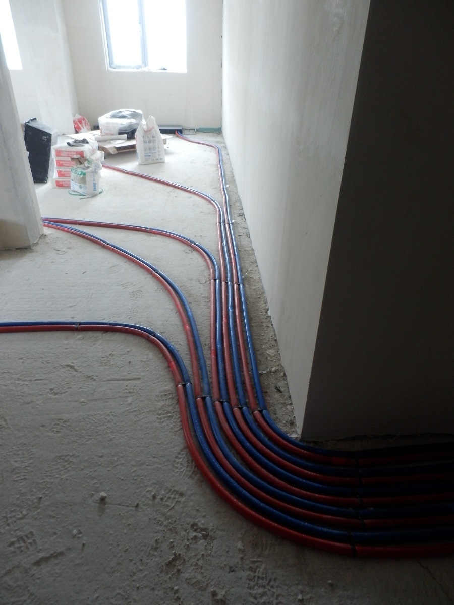

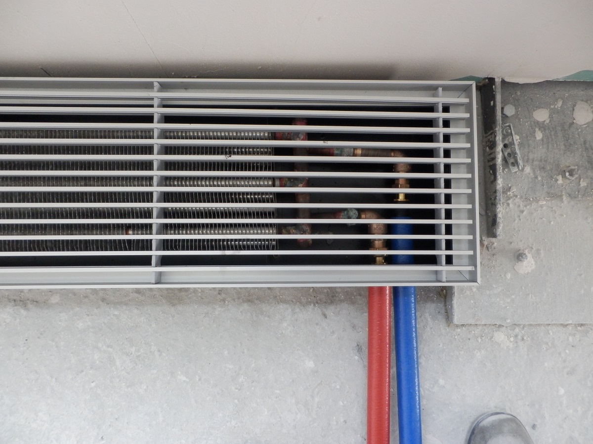

Отопление в квартиру заходит с общего холла. В этом варианте заходит две трассы. Соответственно два коллекторных узла. Подача снизу,если в будущем заказчик решит установить теплосчетчики,такой вариант для них более приемлем. часть радиаторов в напольном исполнении. Один Российский завод,выпускающий холодильники,заодно выпускает эти модели. Радиаторы этого завода устанавливаю в первый раз. Какие они в работе узнаю только осенью. другая половина квартиры в радиаторах от компании застройщика. Переделал врезки с пола на врезки в стену. Ну и соответственно сменил запорную арматуру на фирму Овентроп.

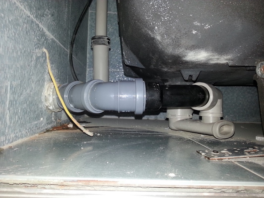

 установка сантехнических приборов в санузле. Хотел заострить внимание на способ подключения сифона под ванной. Если есть возможность,сифон лучше монтировать жестким соединением а не гибкой гофрой. Но это если позволяют обстоятельства.

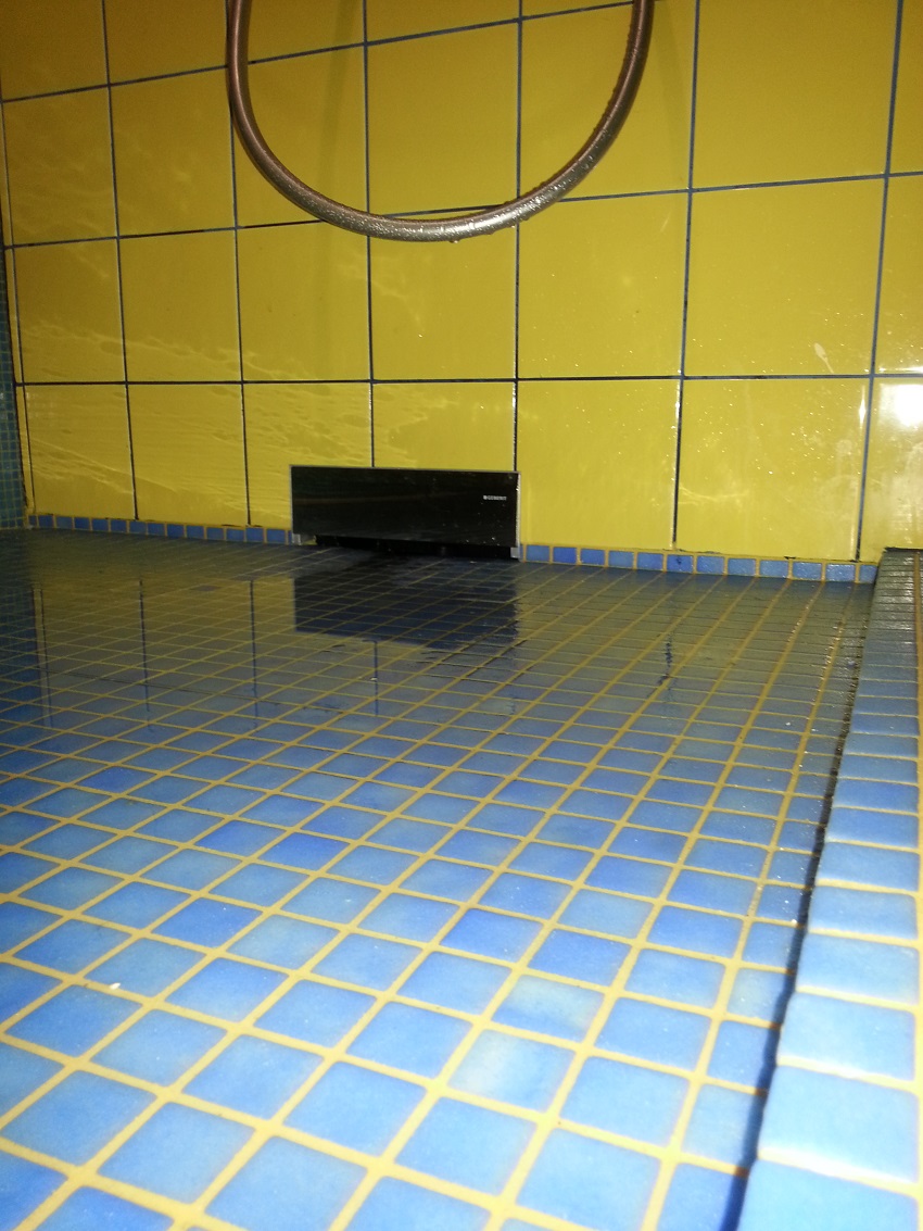

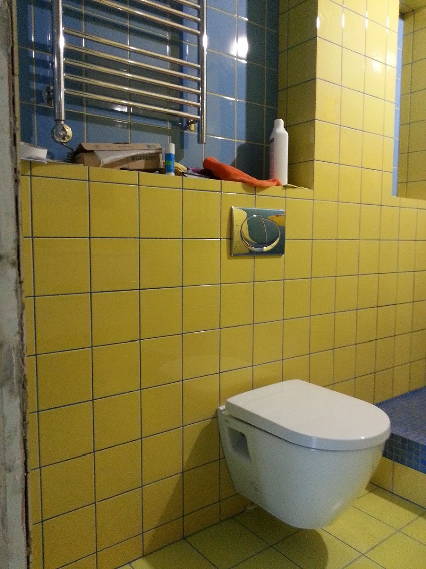

установка сантехники в квартире,на ранее проведённый мною монтаж. Душ кабина с сливом в стену. Быстро сливается,легко чистится трап. ну и остальная сантехника,умывальник и подвесной унитаз. Все инсталляции Геберит.

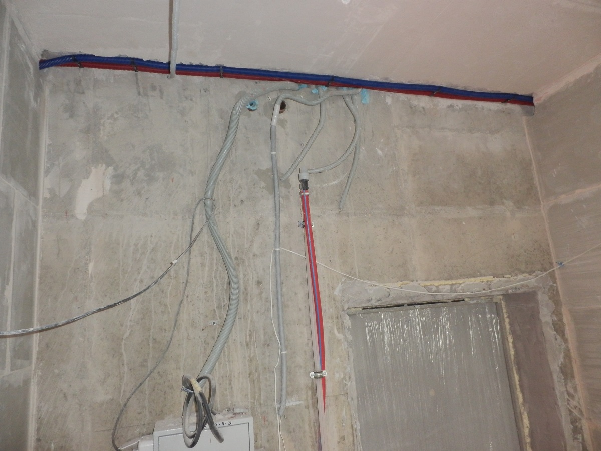

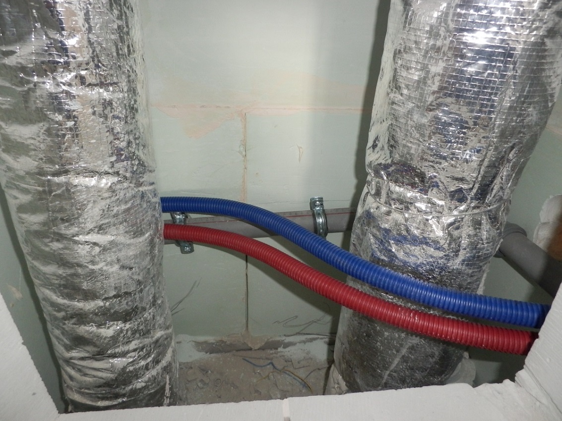

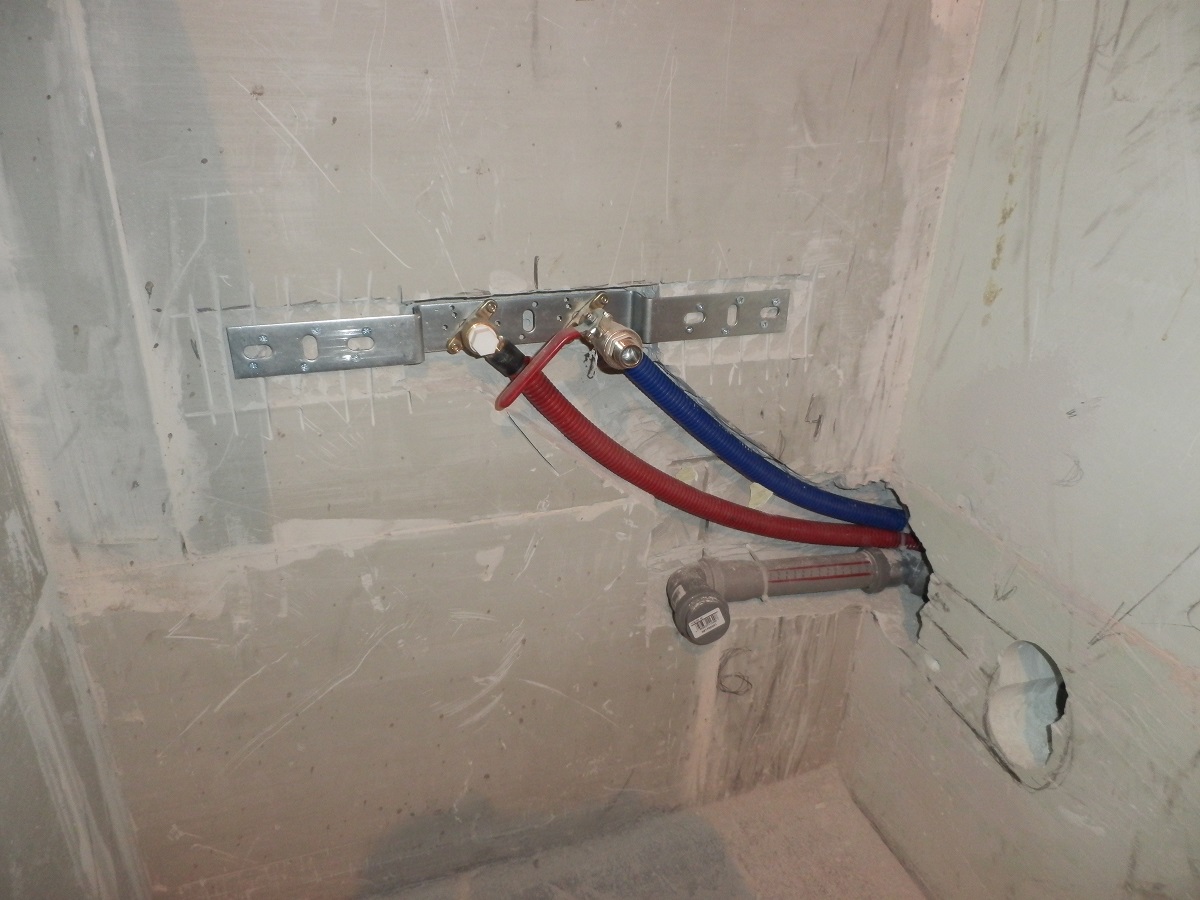

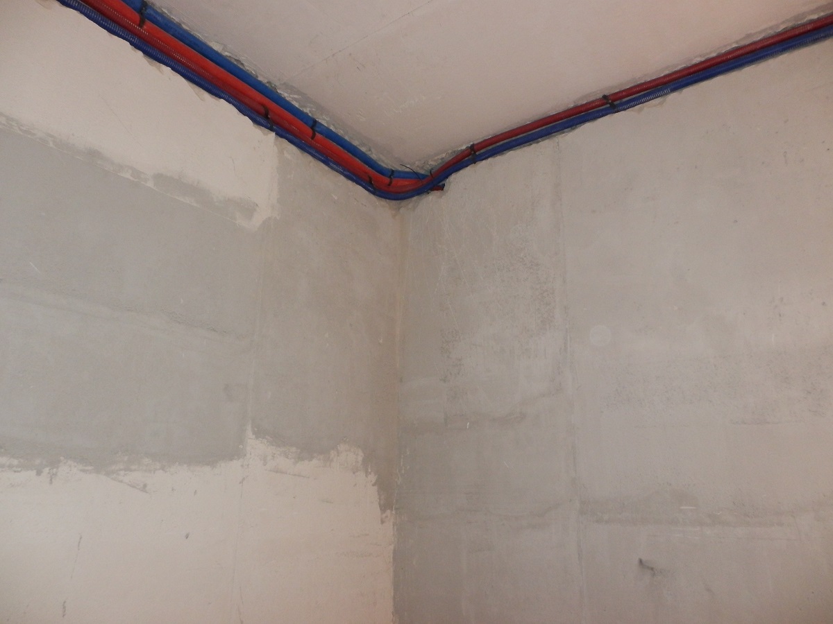

Вторая квартира близнец. Соседнюю квартиру я представлял ранее. Так же водопровод заходит из общего холла. Обрезается прямо в холле и стыкуется уже с Рехау трубопроводом. На этих фото я показал как протянул трубопровод через короб закрывающий вентиляцию. Трубы пошли на умывальник. Умывальник ИКЕА. вот таким способом трубы заходят с холла,идут на коллектор,потом часть труб я возвращаю на кухню. сам коллектор. монтаж канализации. способ установки шпилек на инсталляцию. Эта стена из железобетона. Смело вогнал стальные анкера Хилти,прикрутил цельные шпильки. это так,общий вид.
