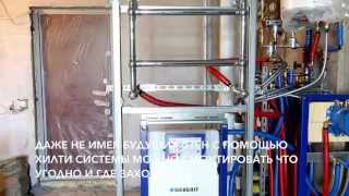

Игорь И.
Регистрация: 09.10.2012
Сообщений: 790
28.07.2016 в 22:50:40
За неполный день собрал узел водоподготовки, установил водонагреватель. Так как расстояние от инсталляции до стены почти 60 см, водонагреватель не крепил где-то там на стене. А смонтировал на шинах Мупро ближе к будущему люку. Теперь его запуск и отключение будет комфортным. Так как водосчетчики свисают на полипропиленовых отростках - предусмотрел жесткий крепёж от болтания конструкции (это и снимет напряжение на пластиковые стыки). Всё этот так написал, просто советы, может кому надо :).

05.08.2016 в 10:28:38
Очередной узел водоподготовки. На этом адресе был заказ только на этот конструктор. Далее, от узла, ремонтник делающий ремонт проложит трубы к будущей сантехнике. Есть у меня такая услуга, в целях экономии. Трубопровод планируется полипропиленом, поэтому узел не стал делать компактным. Так как у полипропилена нет свойств огибаться в маленьком пространстве обходя препятствия.
Аватар пользователя
Игорь И.
Сообщений: 790
05.08.2016 в 20:22:18
Законченный объект. Так как капитальную стену штробить нельзя, выстраивается фальшстена. Перед тем как сделать выемки для труб, стена анкерится к капитальной. На фото показано как это получается в итоге. Для крепления сифона стиральной машины, достаточно изогнуть монтажную пластину буквой зю. Это даёт преимущество для точной и быстрой установки.
