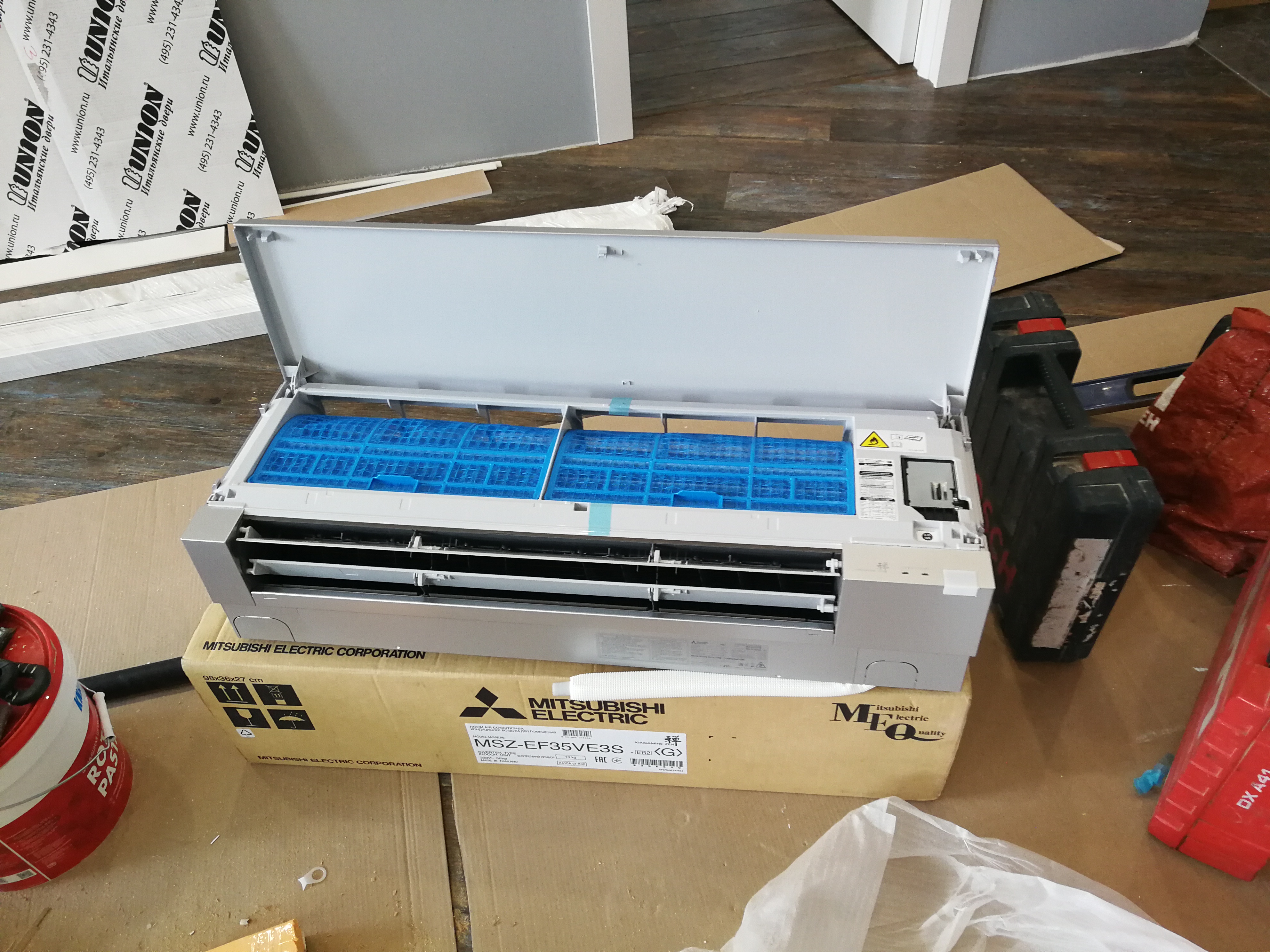

28.09.2018 в 10:40:56
Наконец то наступила осень,Я уже устал ставить кондиционеры,вообщем пошли распродажи,Я снова их ставлю.В Фирме Бриз акция,кондиционер Hisense AS-13ur4ssxqbG (Prem FUTURE Super DC invertor) стоит 30 тыс руб.Дизайн-обалденный,действительно футуристический,на 25 квадратных метров уже кончились,остались только на 40 квадратных метров.

30.09.2018 в 08:09:37
