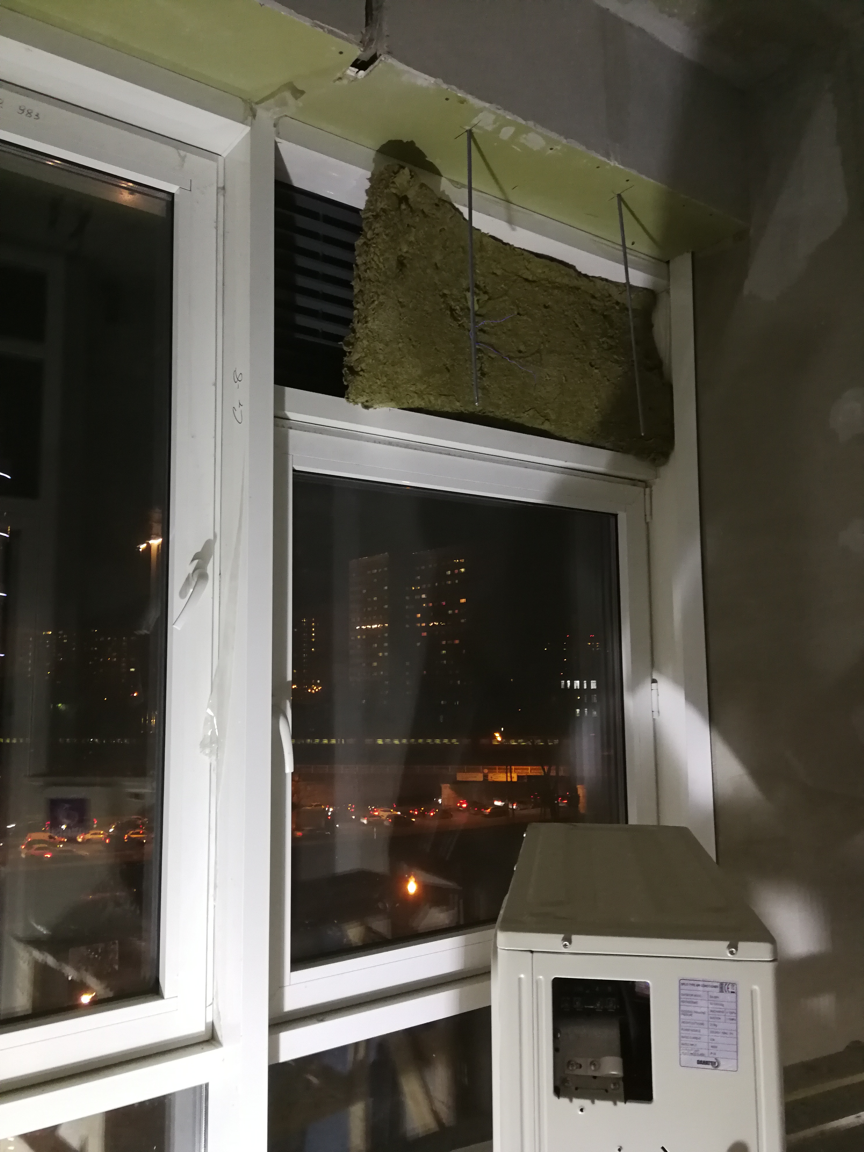

КАТРАН написал: Очень красивые дома в Москве начали делать,со светодиодной подсветкой фасадов,(ЖК Символ),но вот с кондиционерами опять проблема,на улице ставить ничего нельзя,на лоджии есть маленкая решетка над окном,высотой 450 мм и вот туда нужно уместить наружный блок.Предидущий мастер по кондиционерам сказал,что нужно пожертвовать половиной лоджии,там поставить стену и у кондиционера все будет хорошо,только хозяева небольшой квартиры в шоке от такого решения и начали искать другого.Как-то нашли меня ну и все быстренько получилось, без огромных потерь. Выручил малыш Dahatsu,он впритык,на резиновых опорах поместился в это место.С задней части НБ сварена рамка,в нее будет вставлена знакомым оконщиком глухая,теплая белая дверца,со снимающейся ручкой,после установки этой дверцы все остальное будет зашито пенопластом, (пеноплексом), толщиной 5см,зашпаклевано и покрашено.На шпильки с задней части НБ одеты резиновые трубки,чтобы исключить возможный дребезг при работе.Слив воды с наружного блока в данном случае не решен,пользоваться на обогрев не будут,хотя и этот вопрос решается установкой спец помпы в любом месте квартиры,прокладки трассы для нее,установкой подогрева поддона.Вб стоит над дверью,срок между первым и вторым этапом небольшой,поэтому комуникации к наружному блоку ,(НБ), прикручены сразу,потом это тоже можно сделать,но крайне неудобно,или сейчас несимметрично делать открывающуюся дверь
КАТРАН, Наступило время второго этапа и на первый взгляд все было почти хорошо,но на самом деле неправильно абсолютно все и мне все это пришлось доделывать и переделывать.Сколько чуркам,узбекам,таджикам не обьясняй,что нельзя из гипсокартона такие вещи делать-все равно сделают из него,потому что так проще.В данном случае,чтобы гипс не замерз,эти придурки обложили кондиционер стекловатой со всех сторон,(чтобы ему теплее было).Вообщем пришлось всю эту стекловату выкинуть еще раз приехать,купить руспанель толщиной 1см,и маленькими кубиками,изнутри все обклеить.По хорошему-нужно все ломать и делать короб заново,только люди уже вьехали в квартиру и эта грязь уже не нужна. Со внутренним блоком тоже намудрили.Отверстия в гипсокартоне сделали ниже точки выхода воды и когда я повесил блок как нужно,в стене сияло две дыры.(Запенил пеной,потом зашпаклюют и покрасят заново).Но самое веселое,что люк для доступа к комуникациям сделан точно над кондиционером и люк такой и так поставлен,что теперь он не открывается,чтобы его открыть,нужно снимать кондиционер,вот такие мастерки попадаются.
