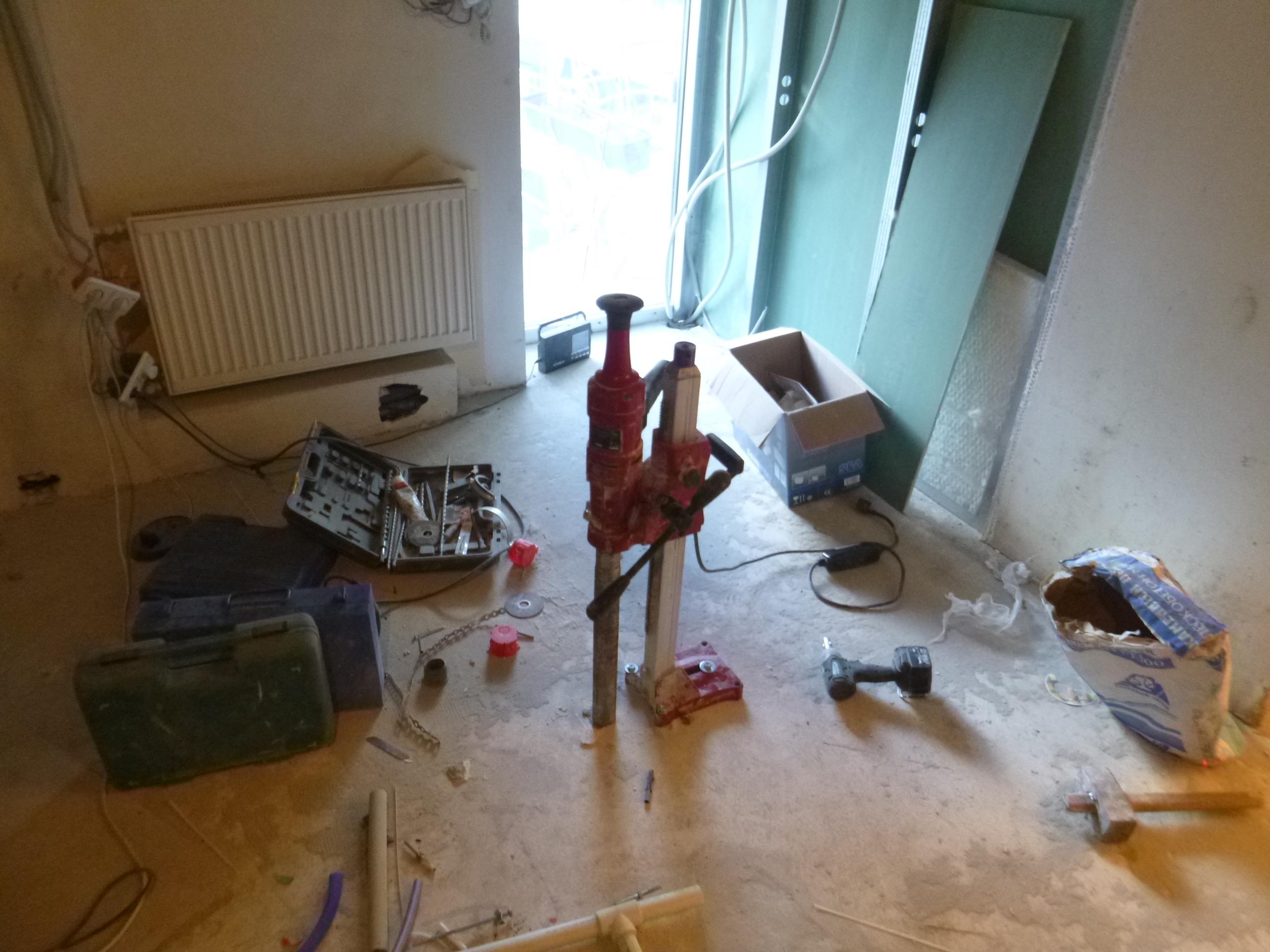

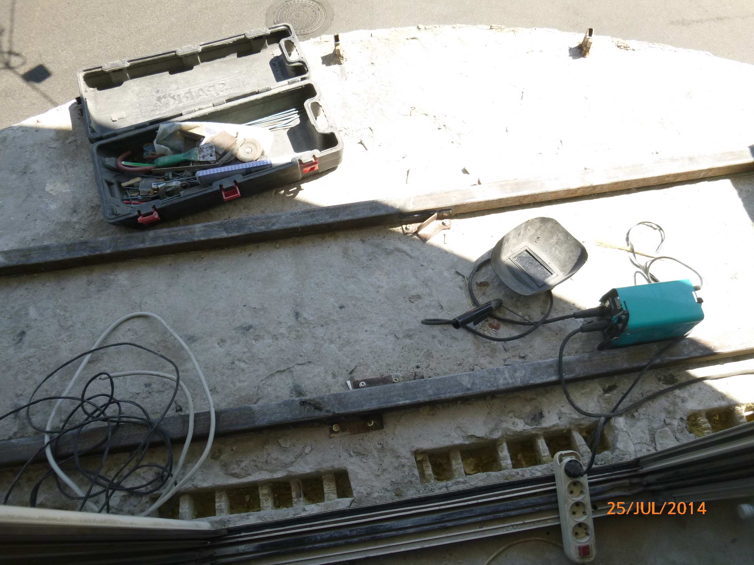

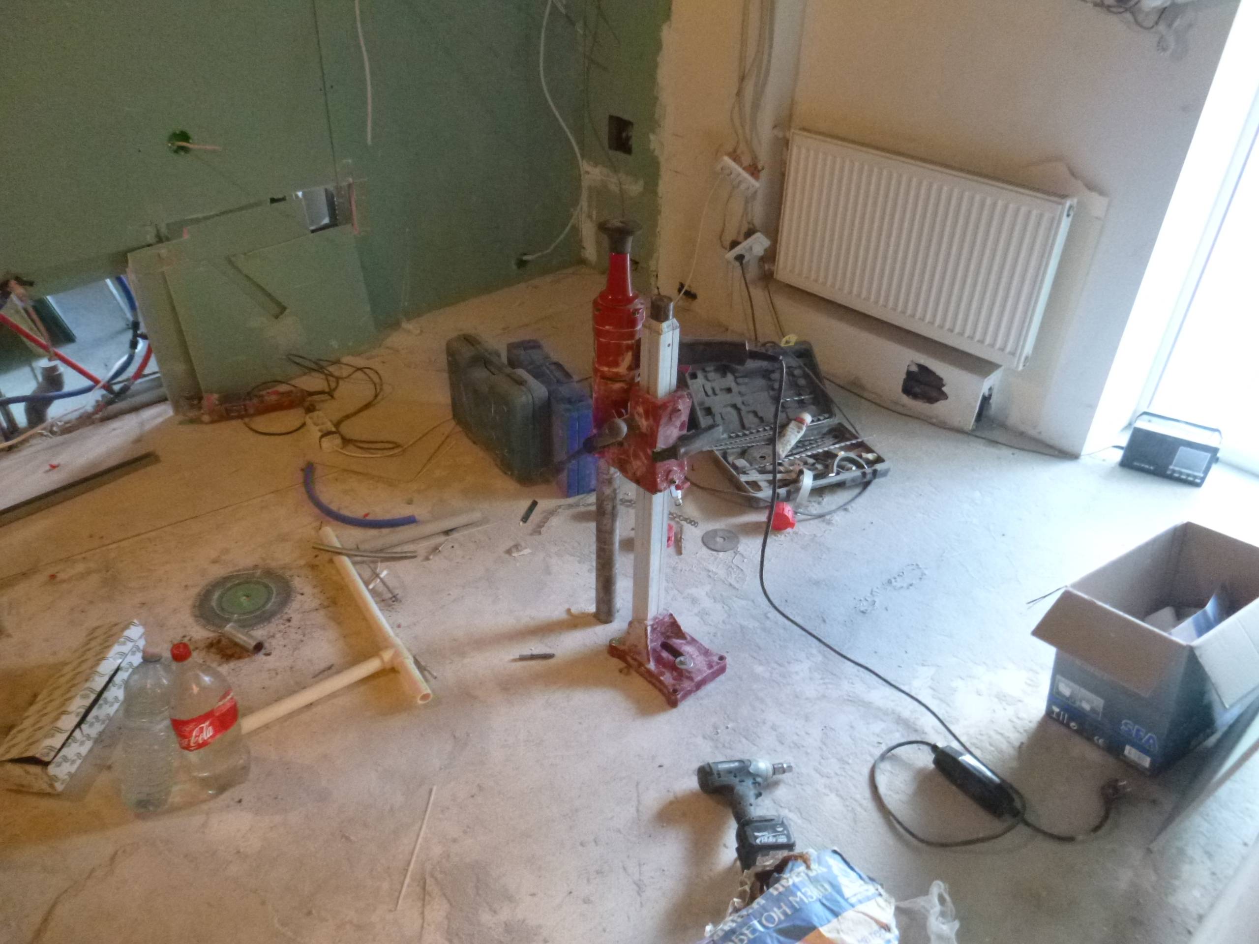

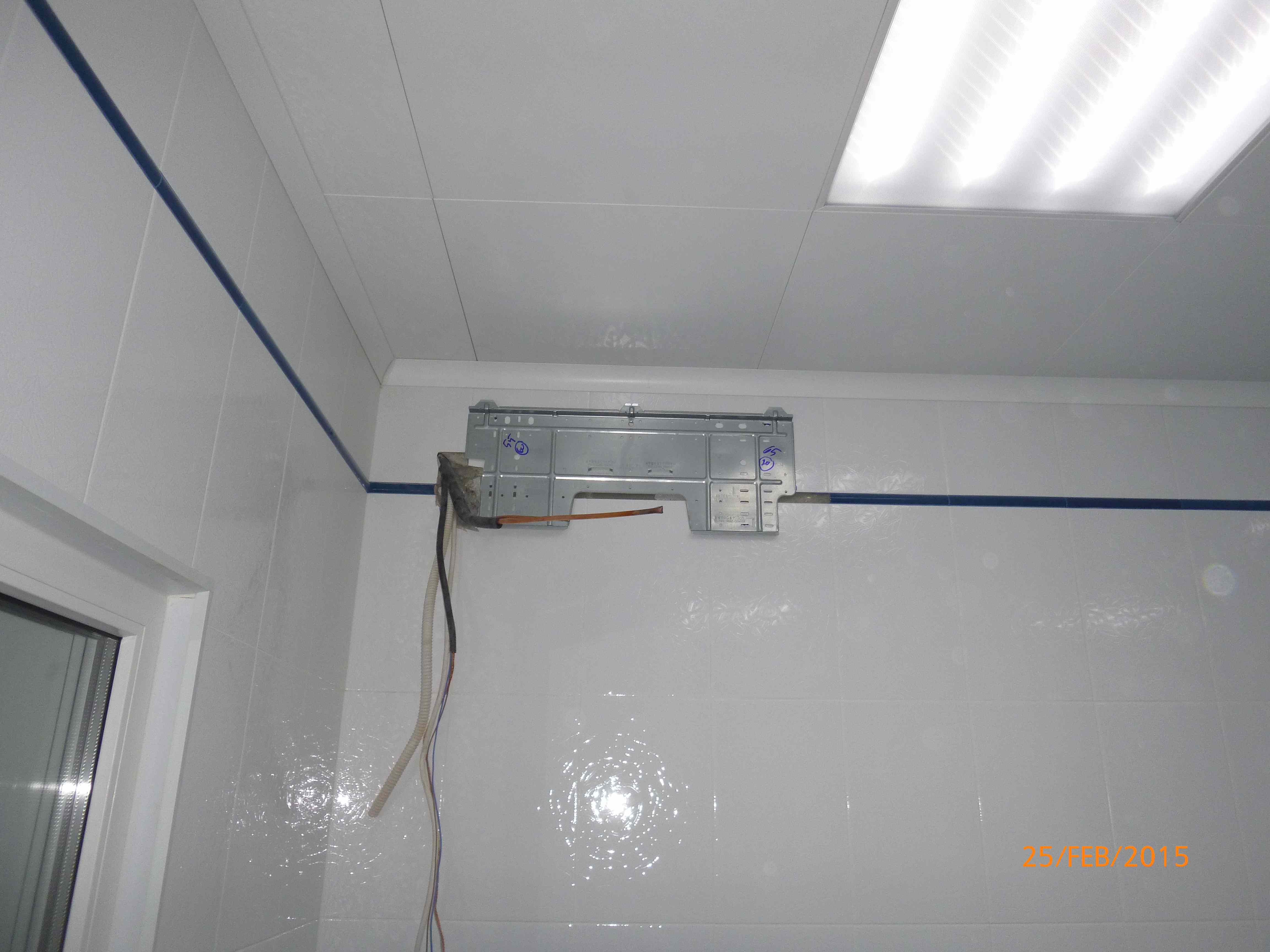

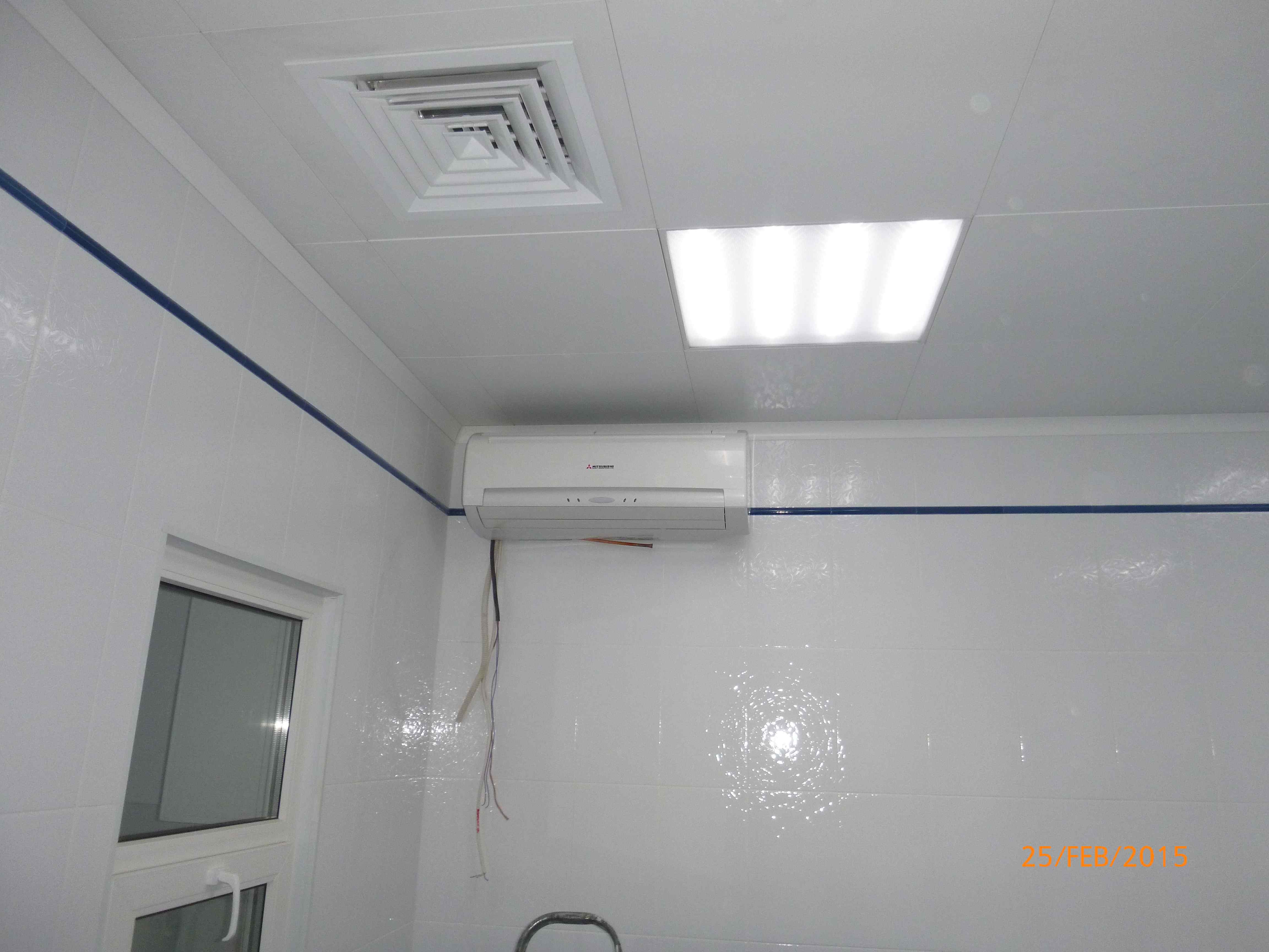

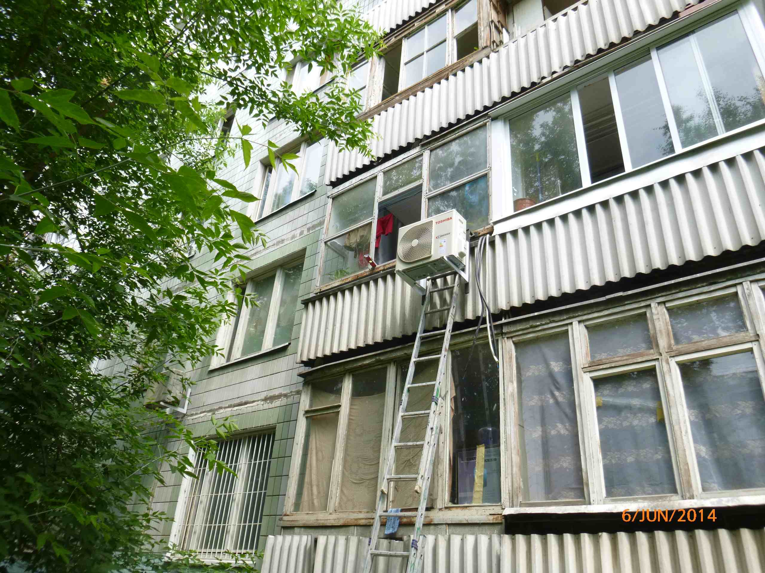

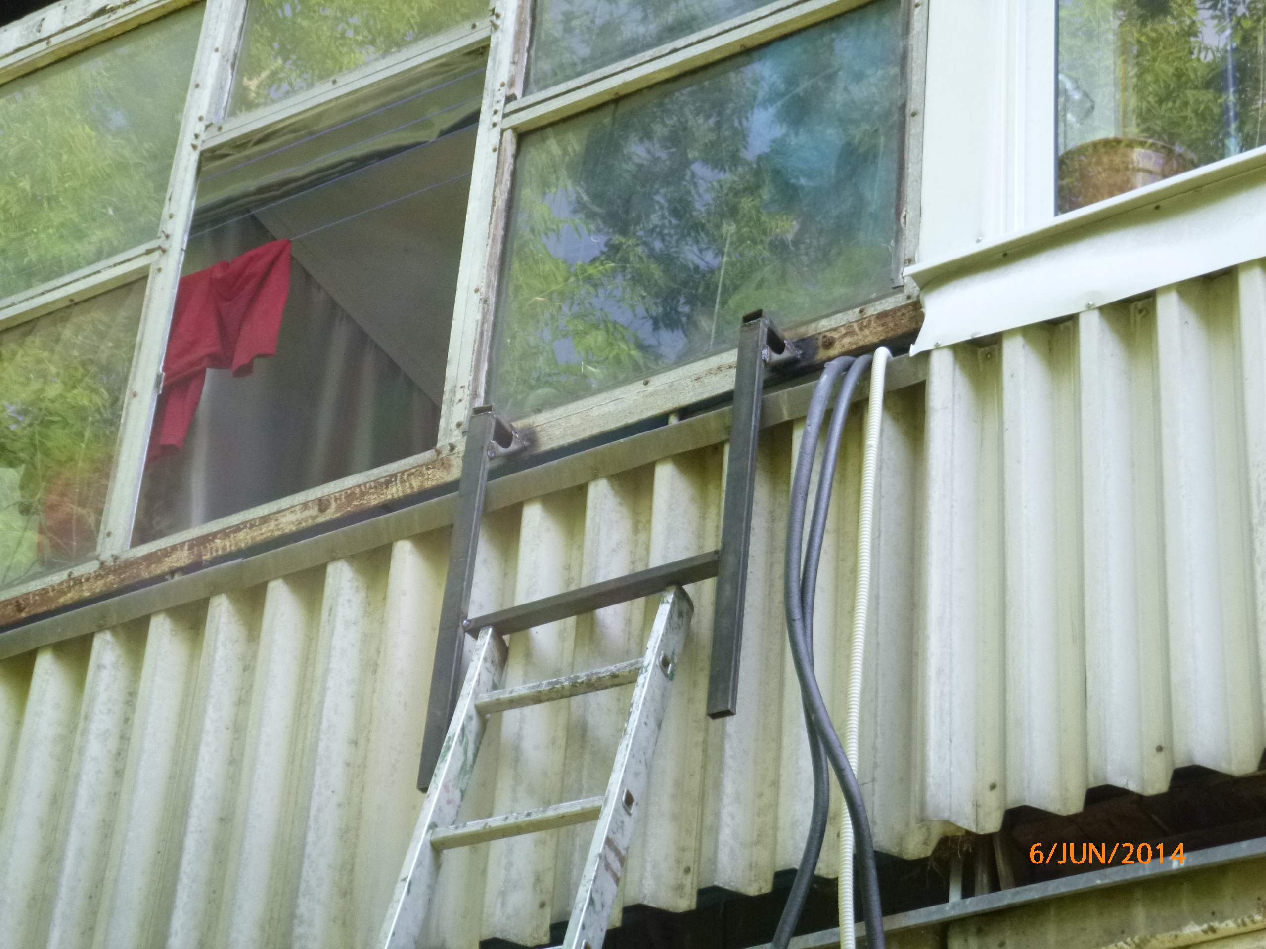

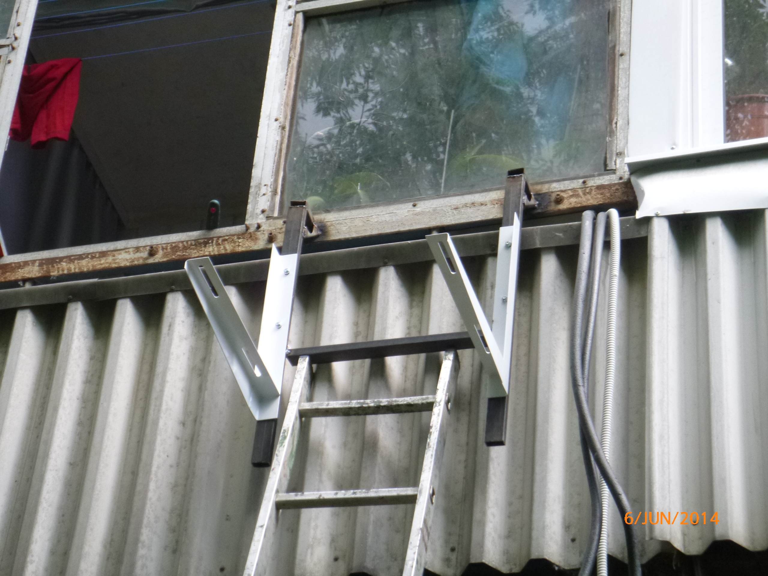

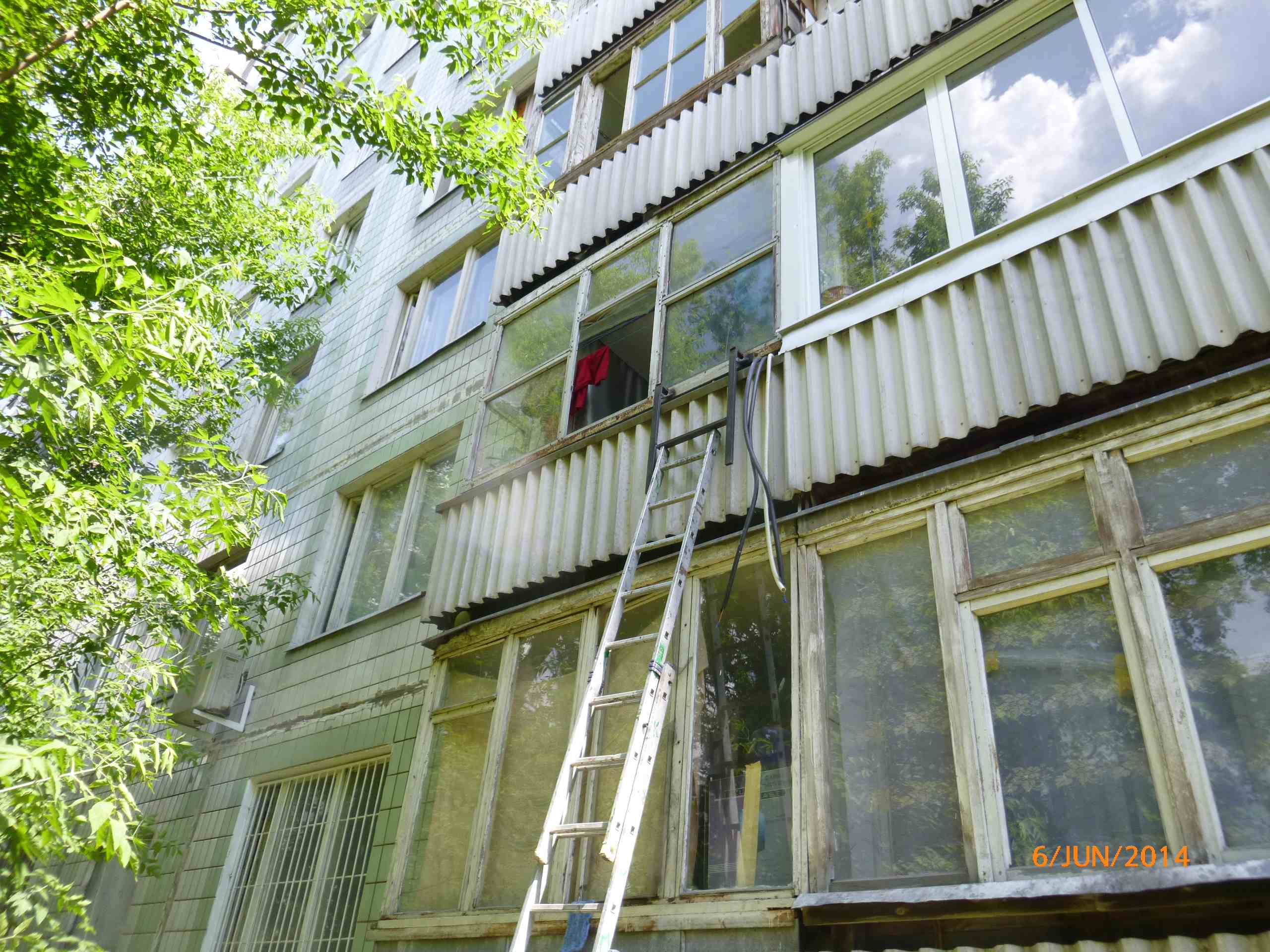

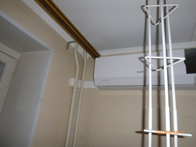

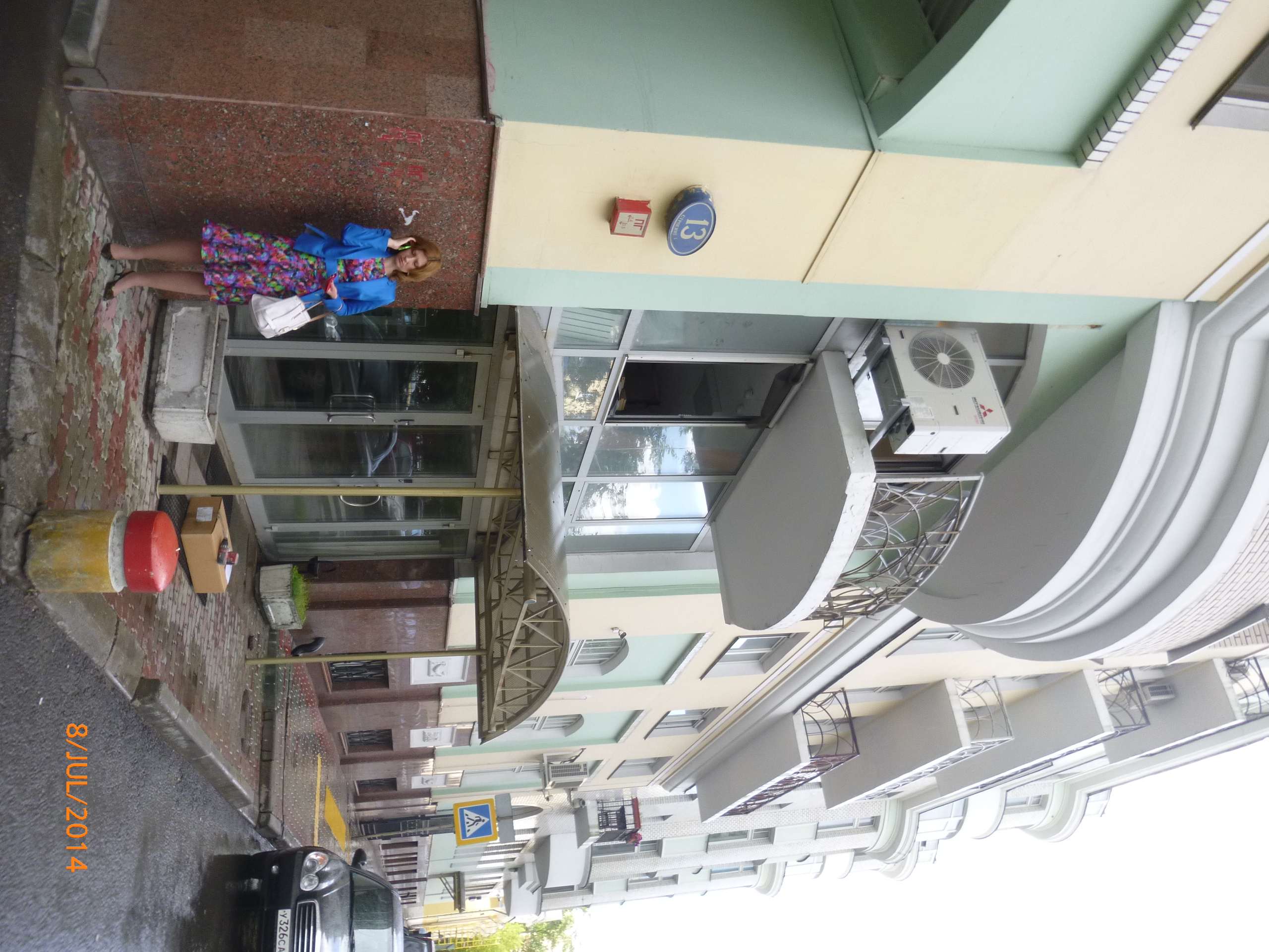

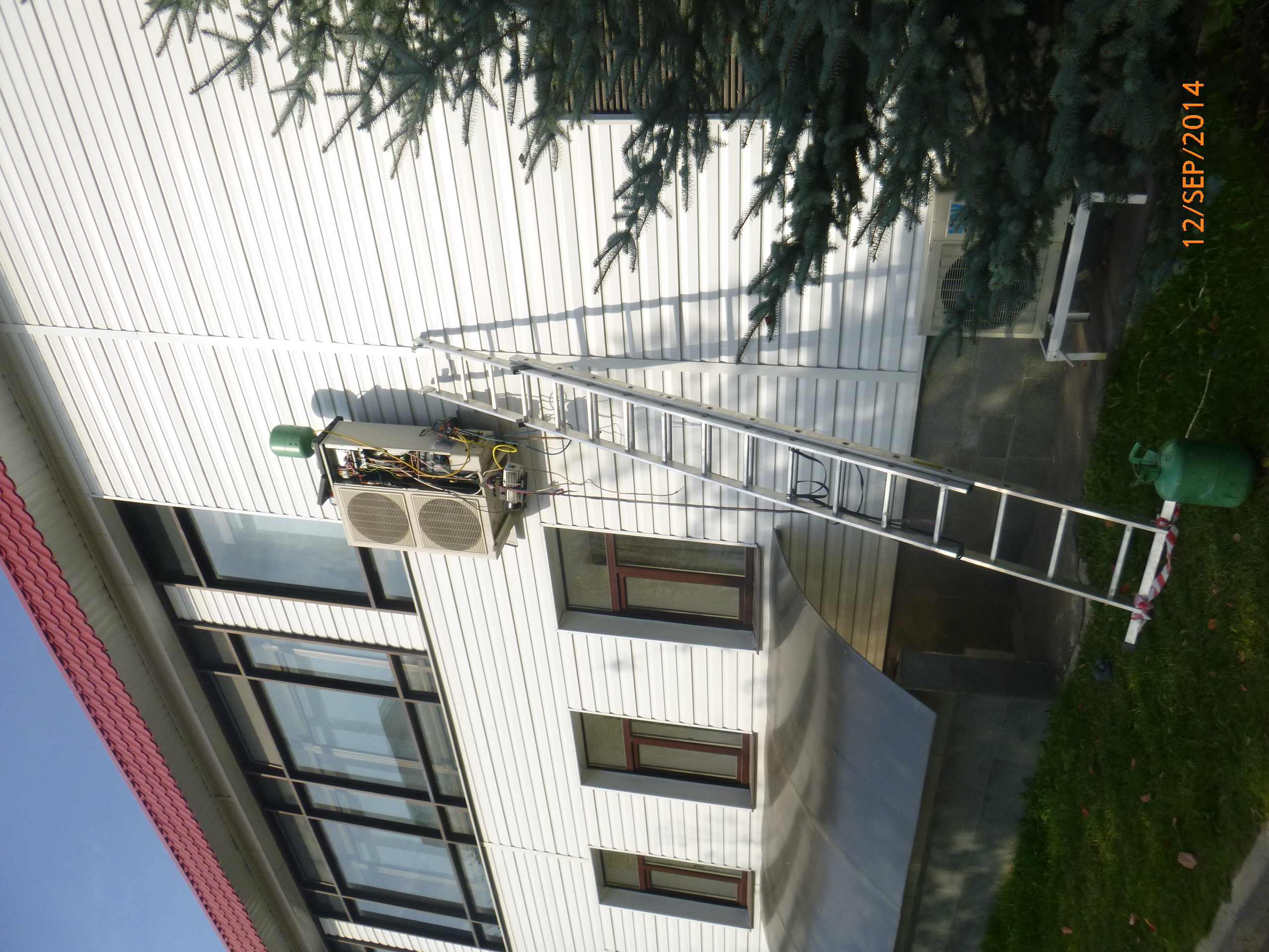

Иногда квартира так заставлена и или захламлена и или там ведутся пыльные работы, вынуждающие раскладывать длинные трассы на улице,а потом затаскивать их через окно.На фото как раз такой первый этап.
07.02.2017 в 19:04:19

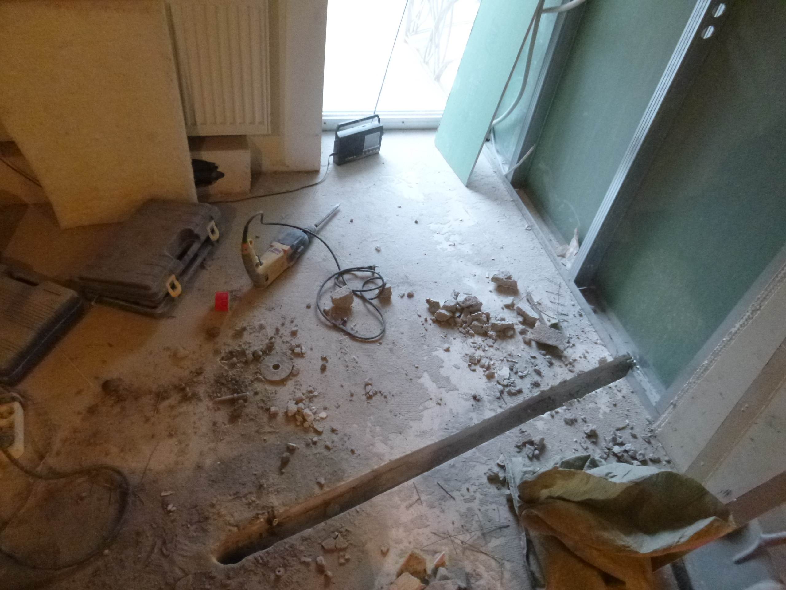

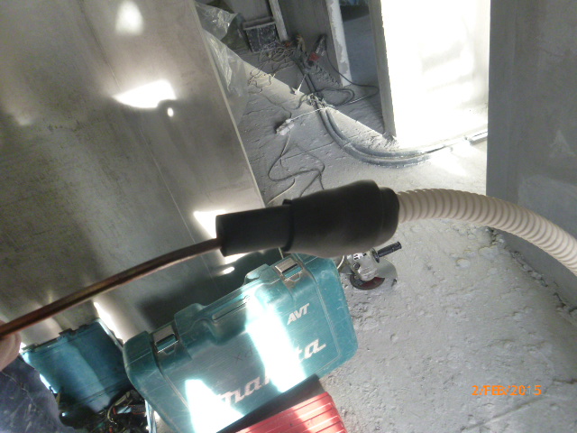

Москва,ул.Шарикоподшипниковская,пентхаус,первый этап для двух сплитов с алмазным бурением и разбором вент. фасада.Запасной плитки нет,нужно сделать Г образные пропилы четко в нужных местах и ничего не разбить.Несмотря на то,что Климат маркет опять продал товар с брачком(крепежные отверстия в кронштейнах на разных уровнях),все получилось.

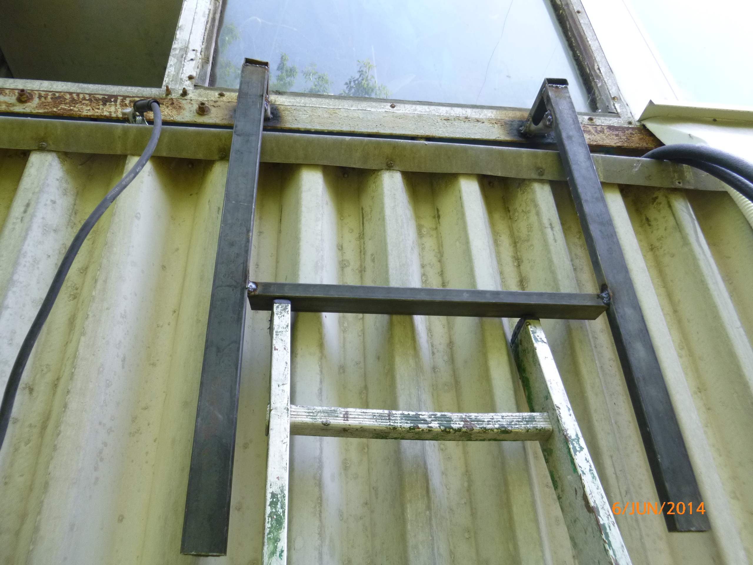

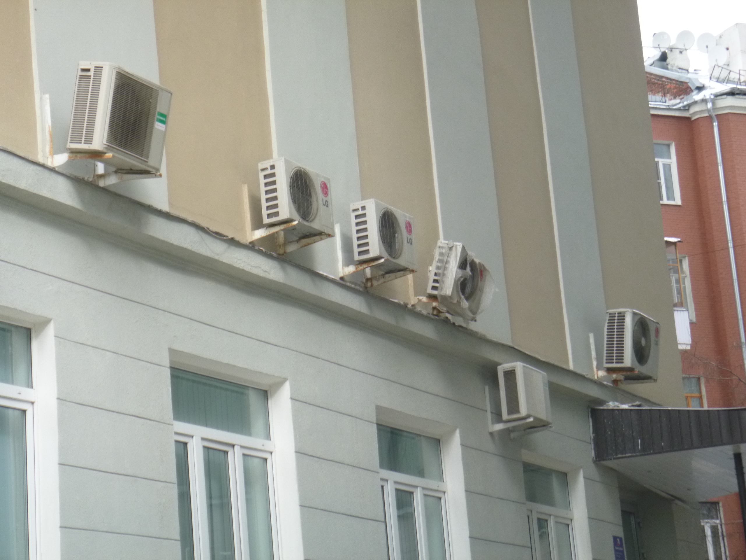

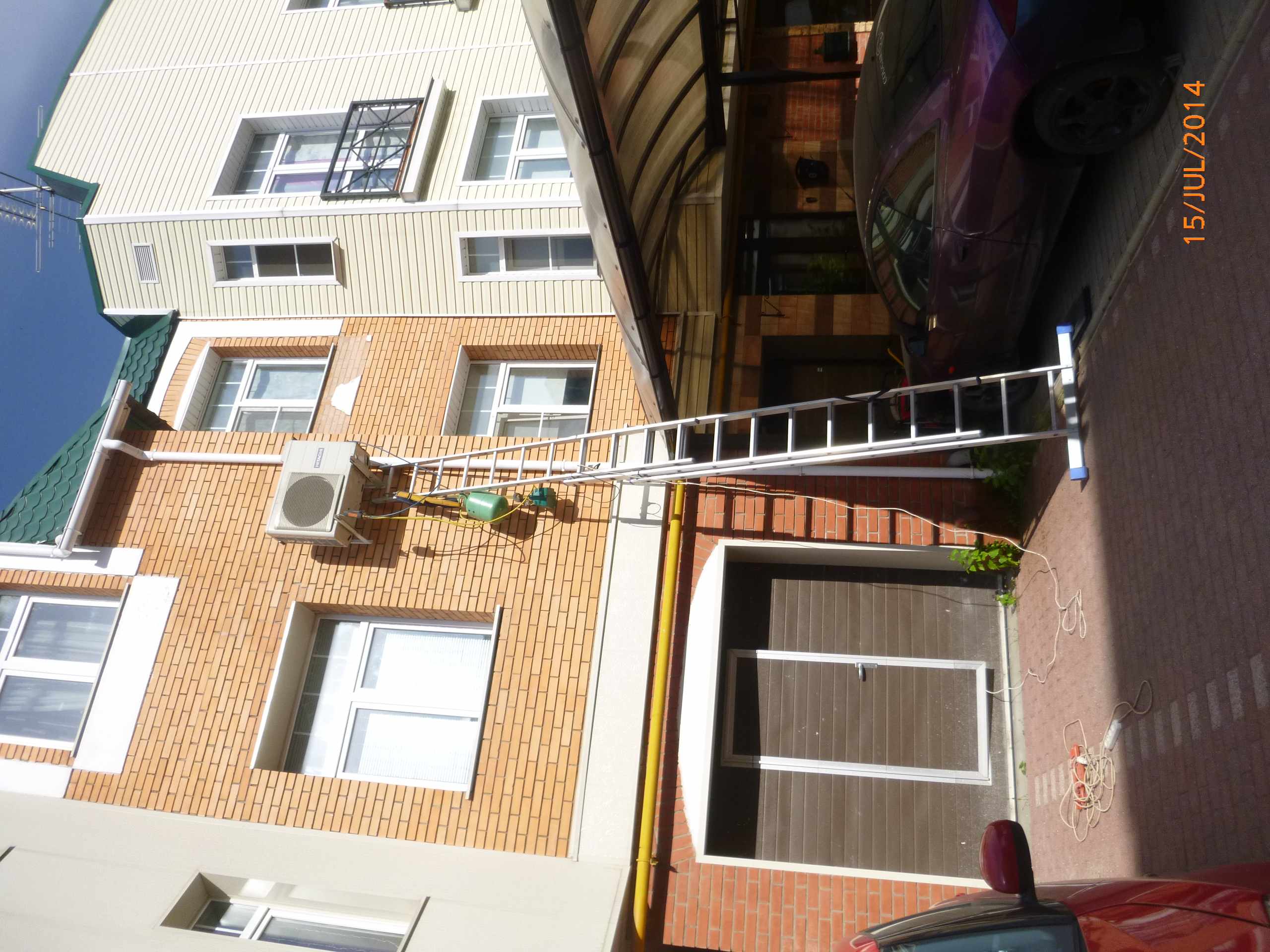

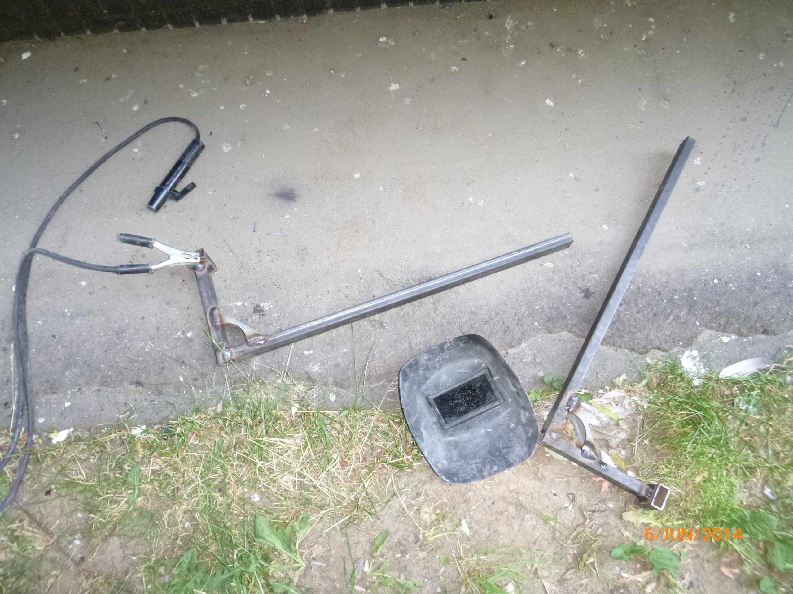

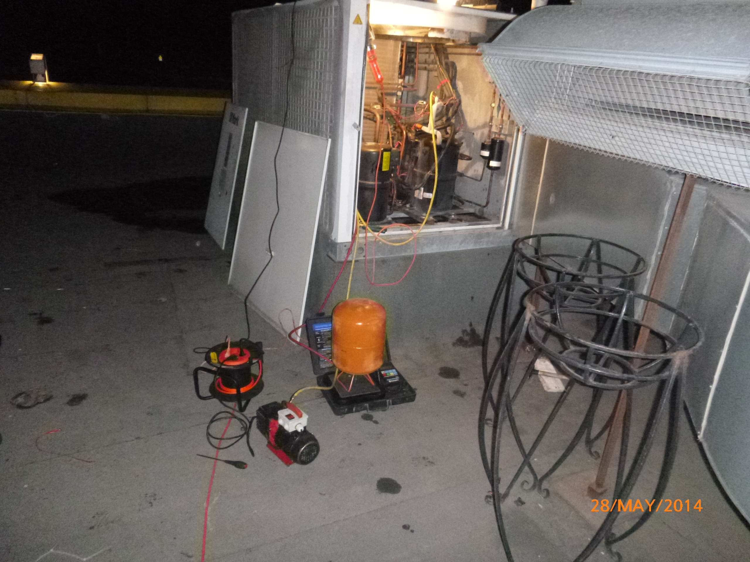

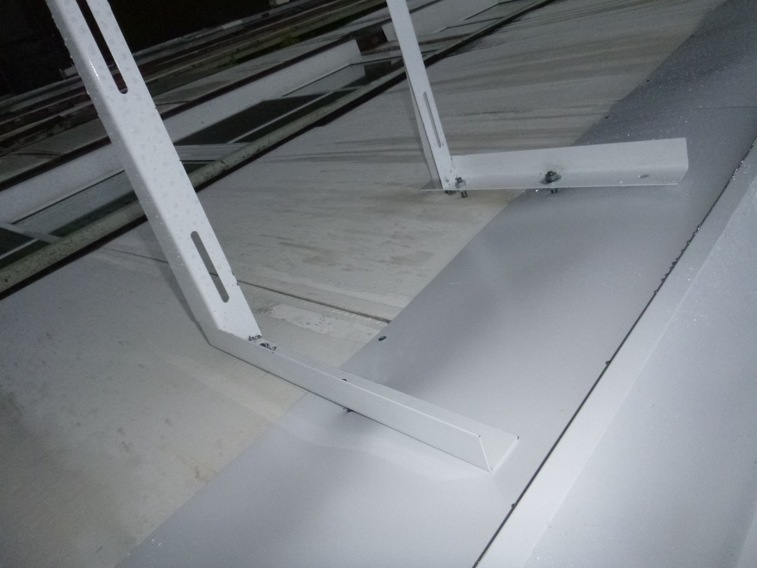

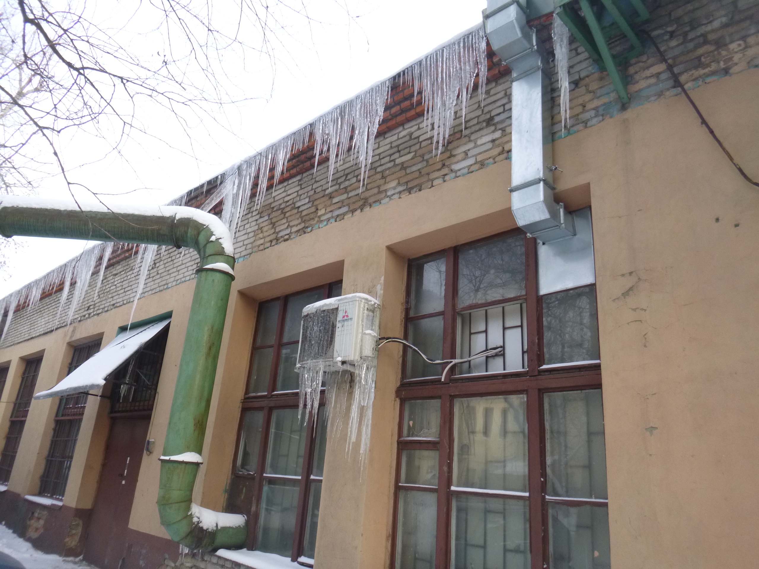

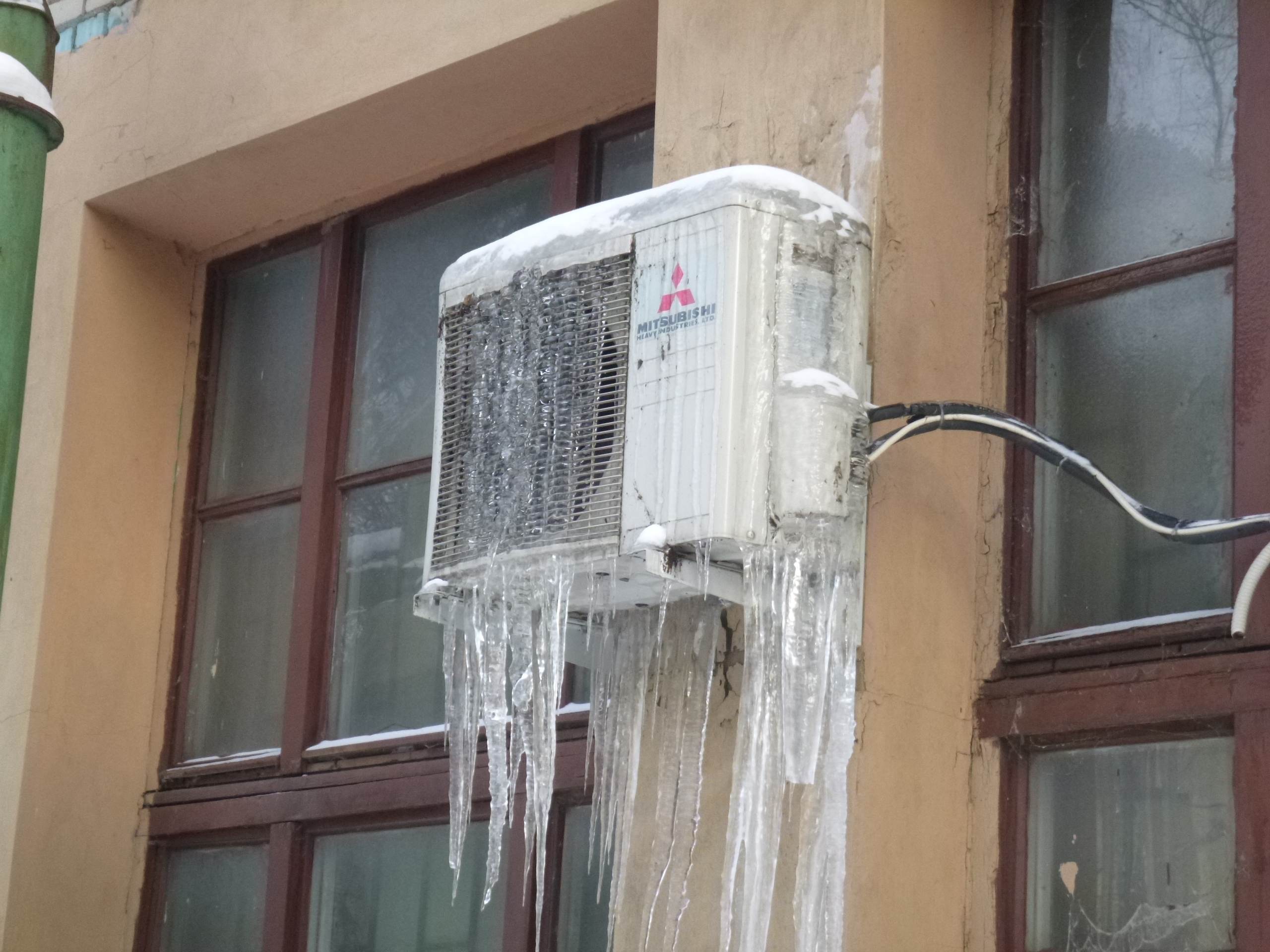

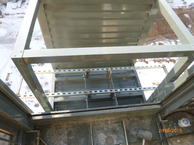

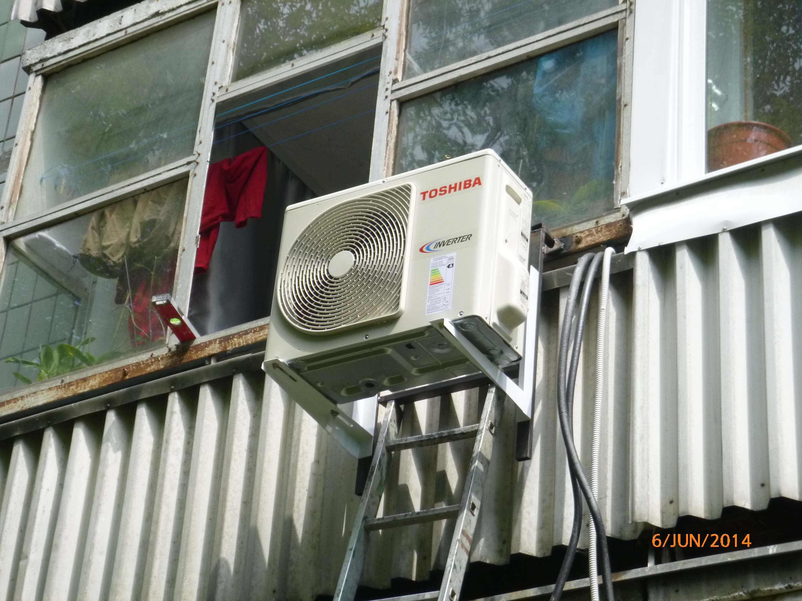

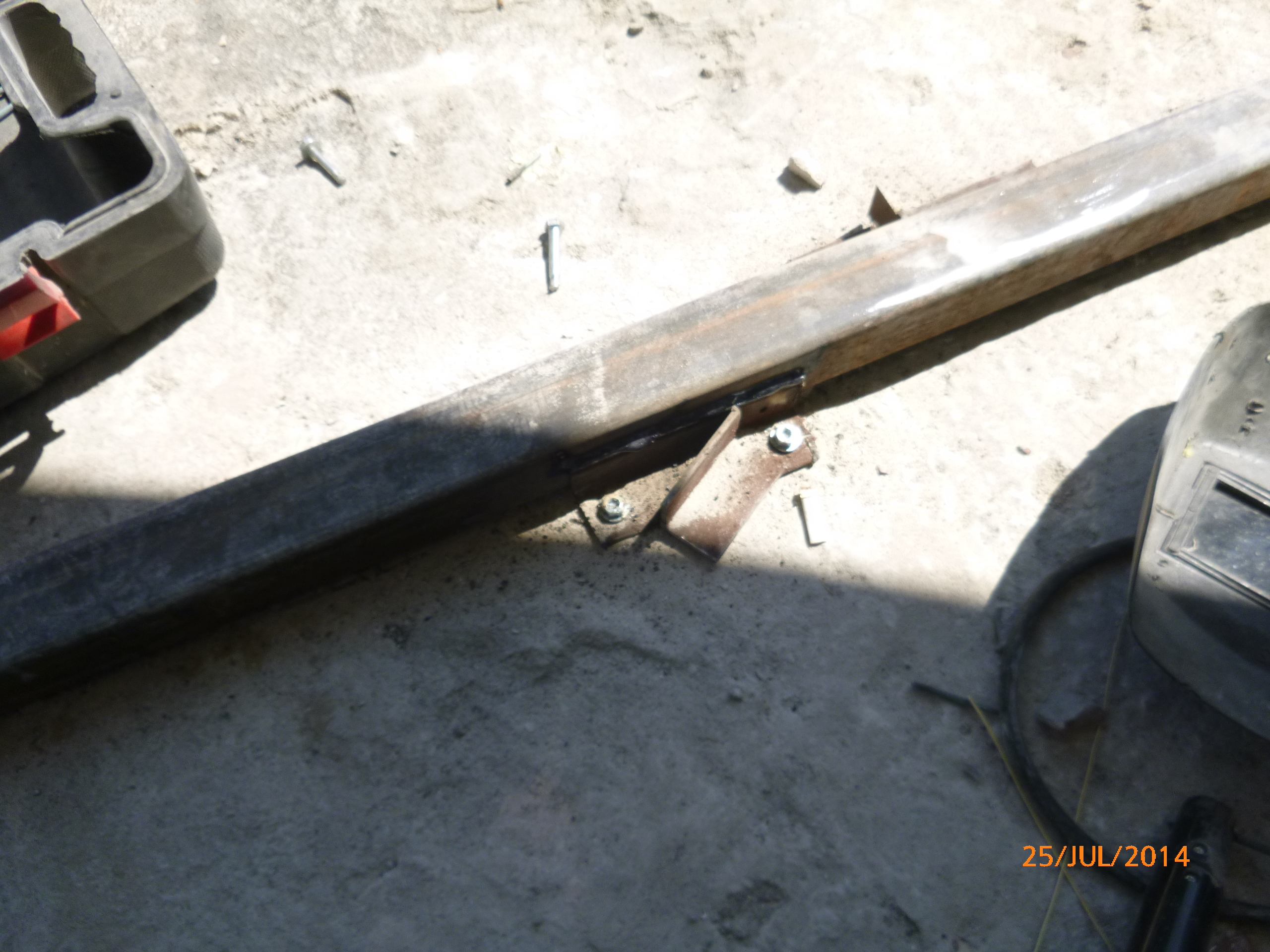

Когда Нб кондеров в опасной зоне,изготавливаю очень мощные козырьки из листовой стали толщиной 3-5мм-они уже не бояться ничего! На фото под такими НБ мицу электрик.

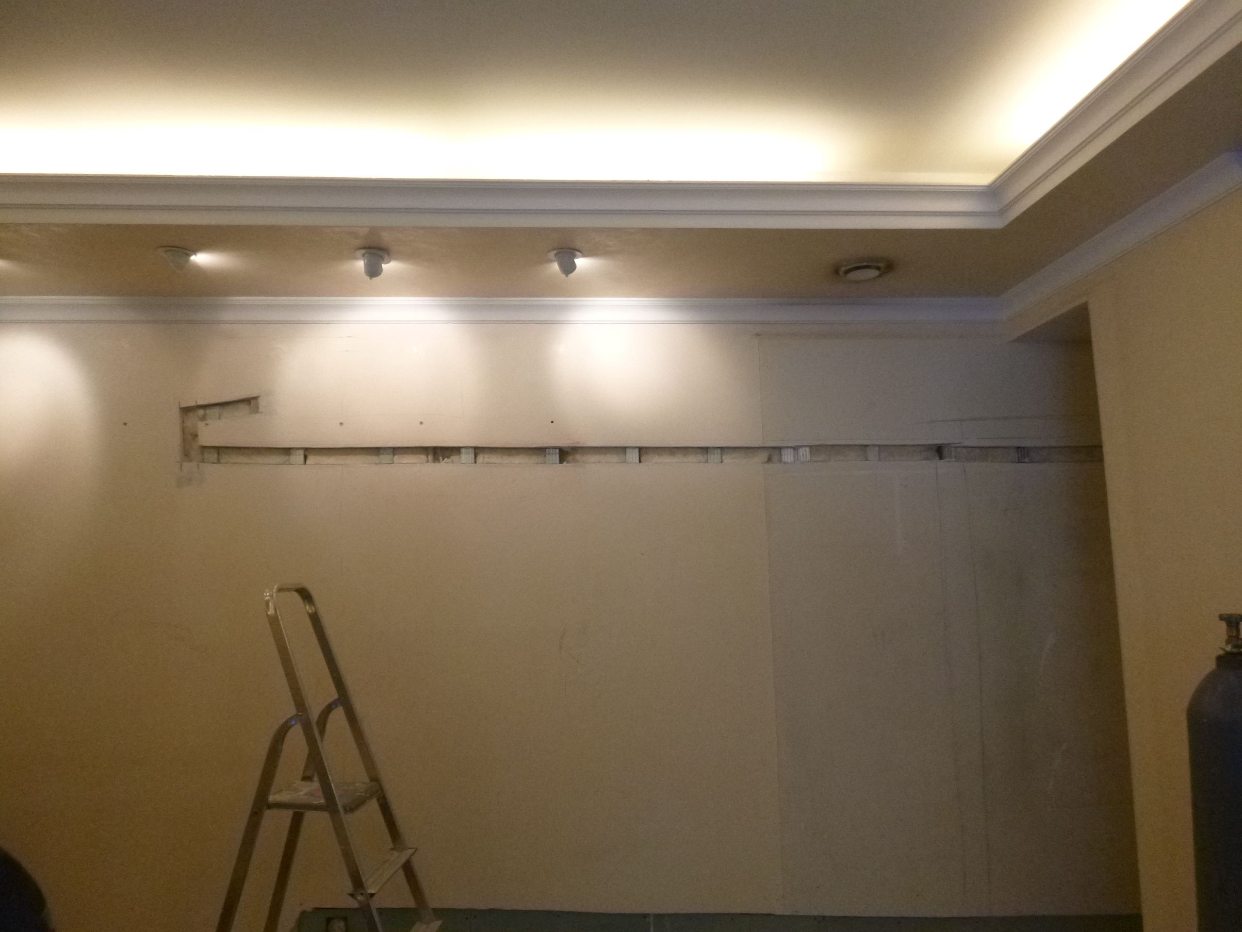

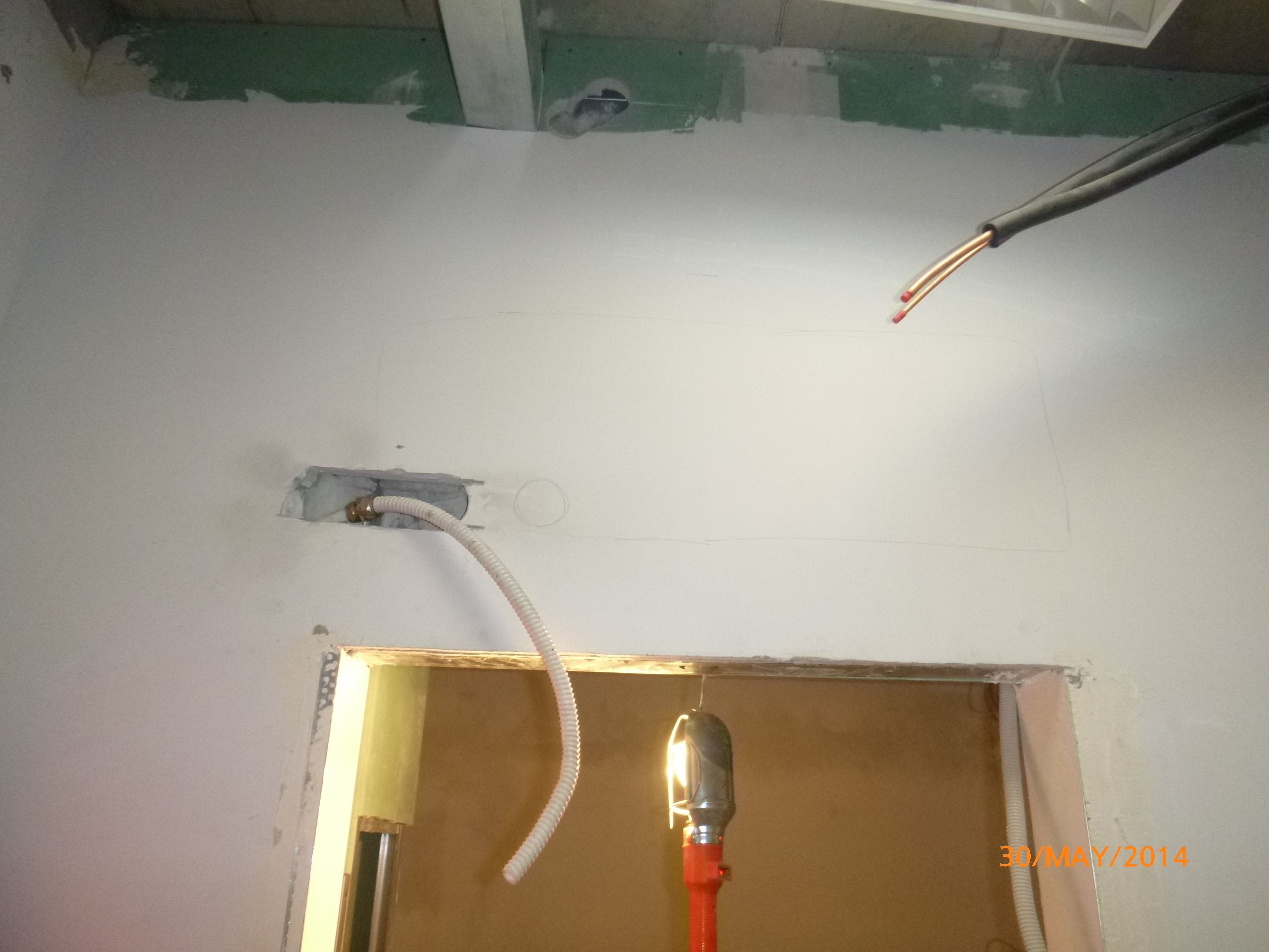

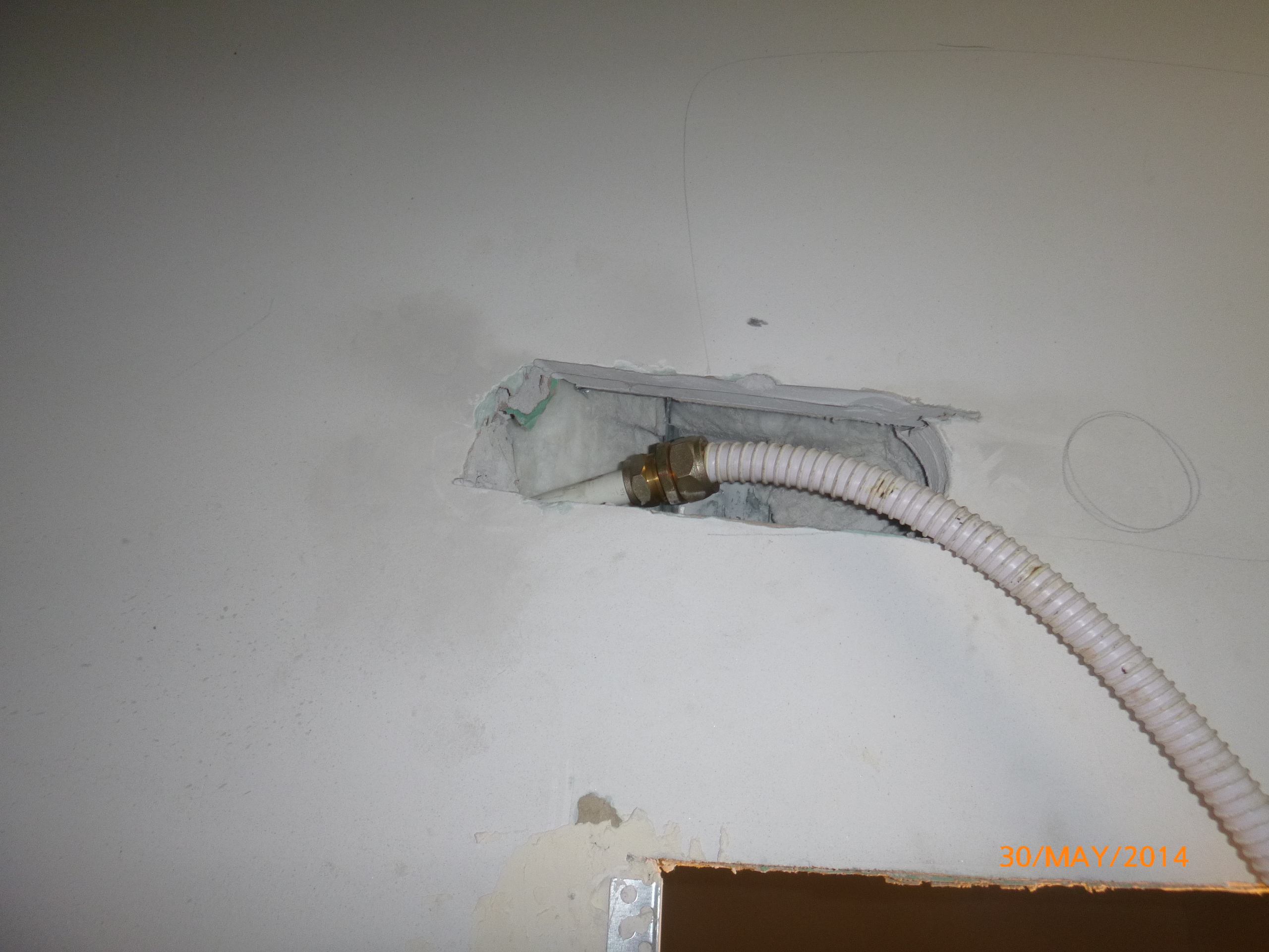

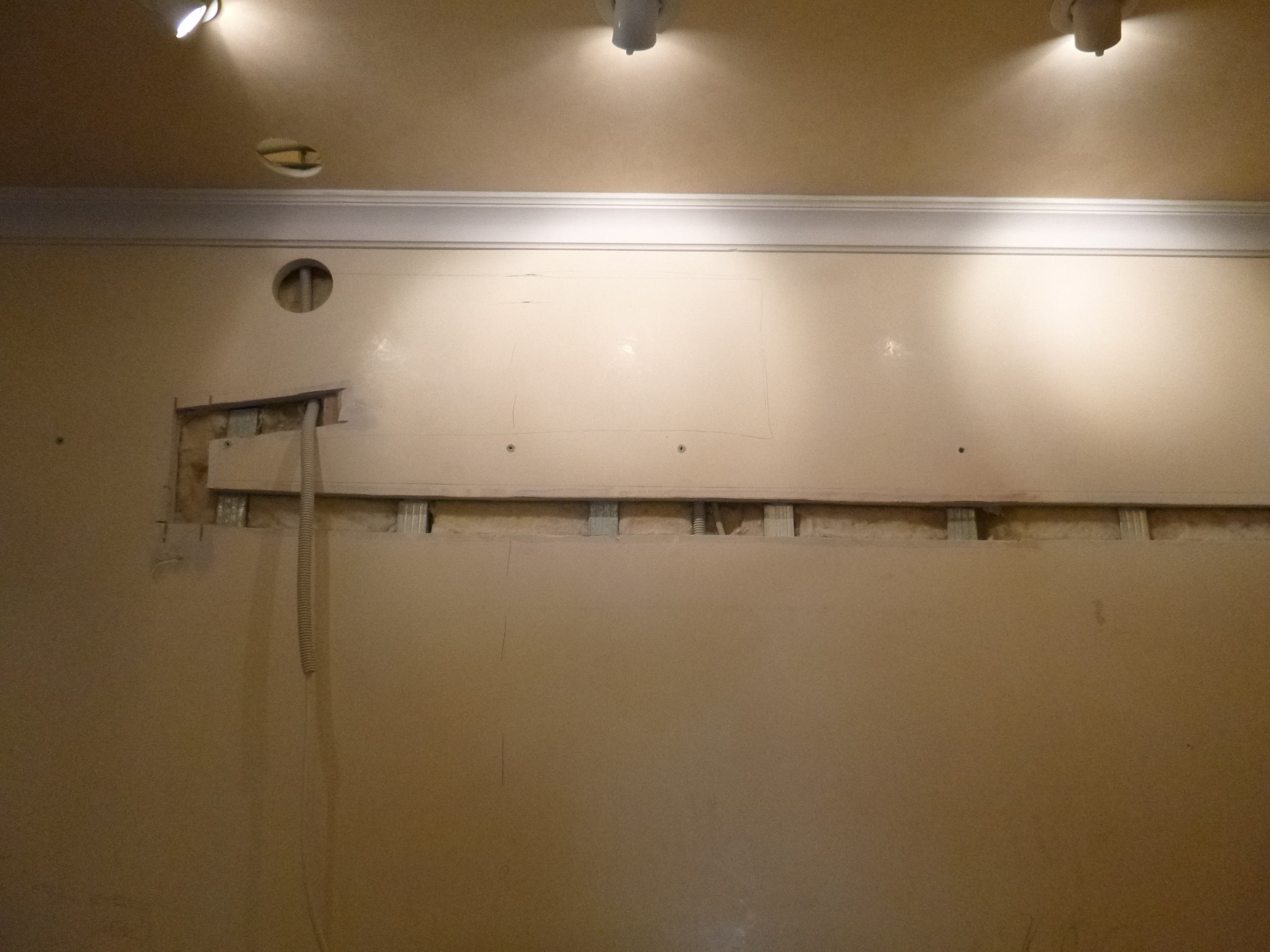

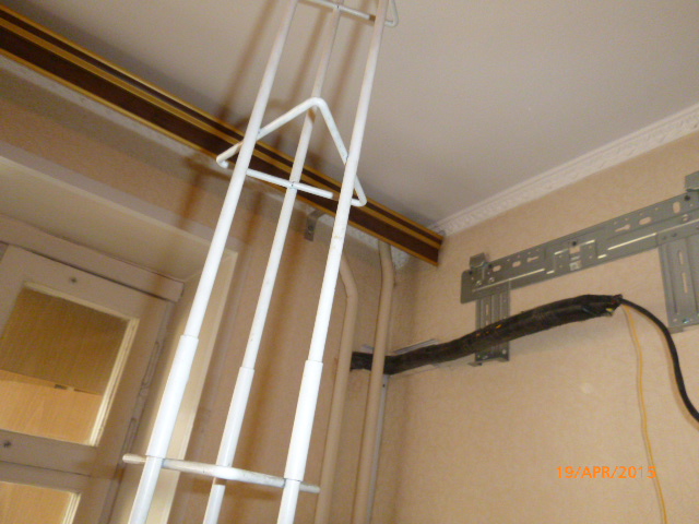

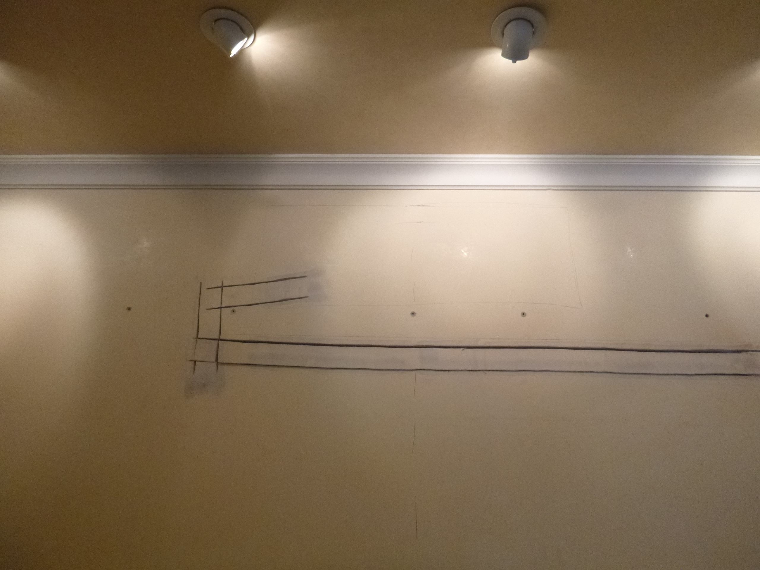

Иногда попадаются стены в офисах,просто гипсокартон,за ним пустота ,опять гипсокартон и чужой офис.Разбирать нельзя,все только что покрасили, вообщем металлоискателем приходится находить оцинкованные профиля,как можно больше крепежа в них,а все остальное в спец дюбеля для рыхлых материалов,остальное на фото.

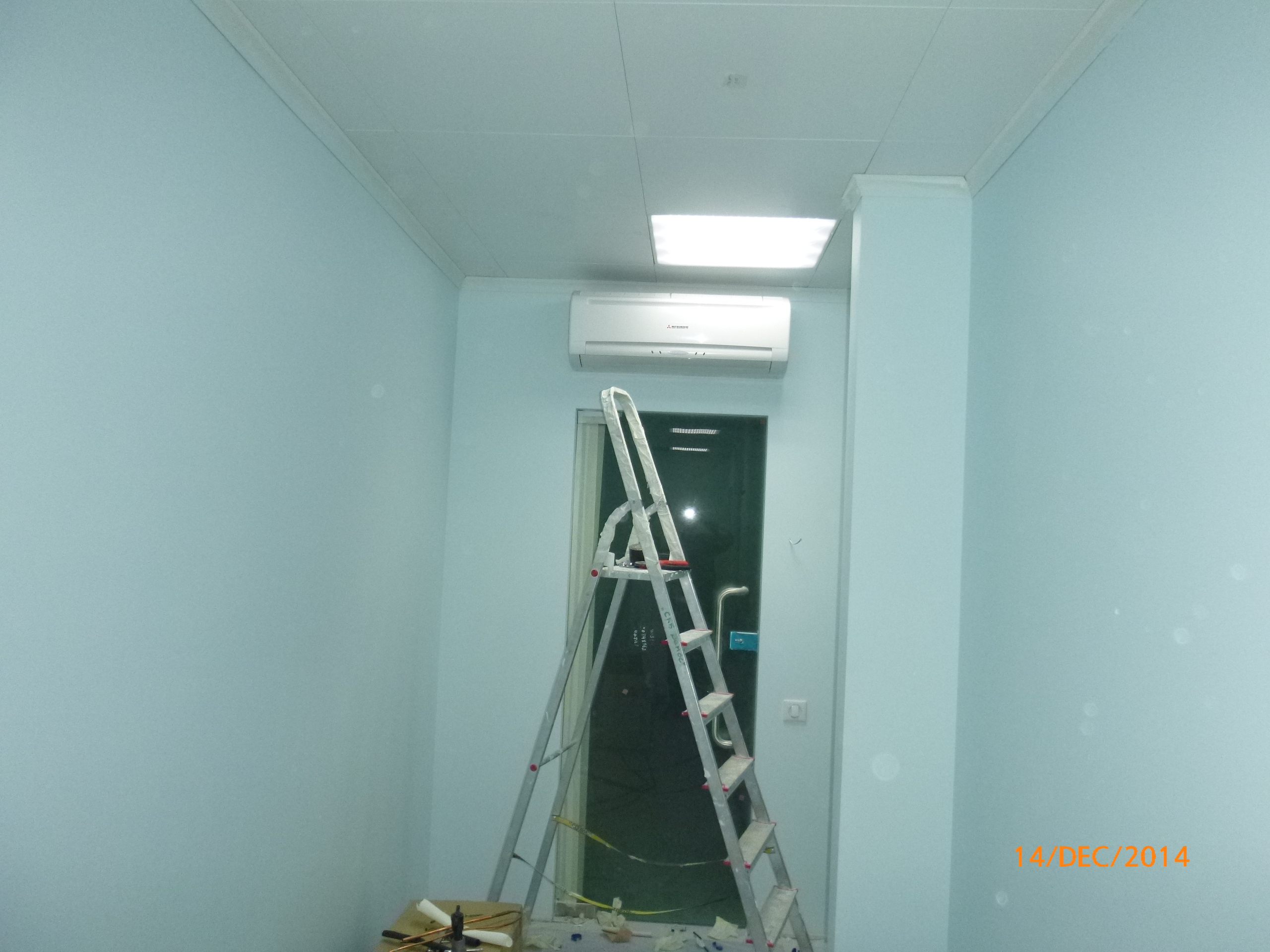

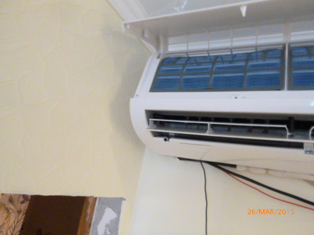

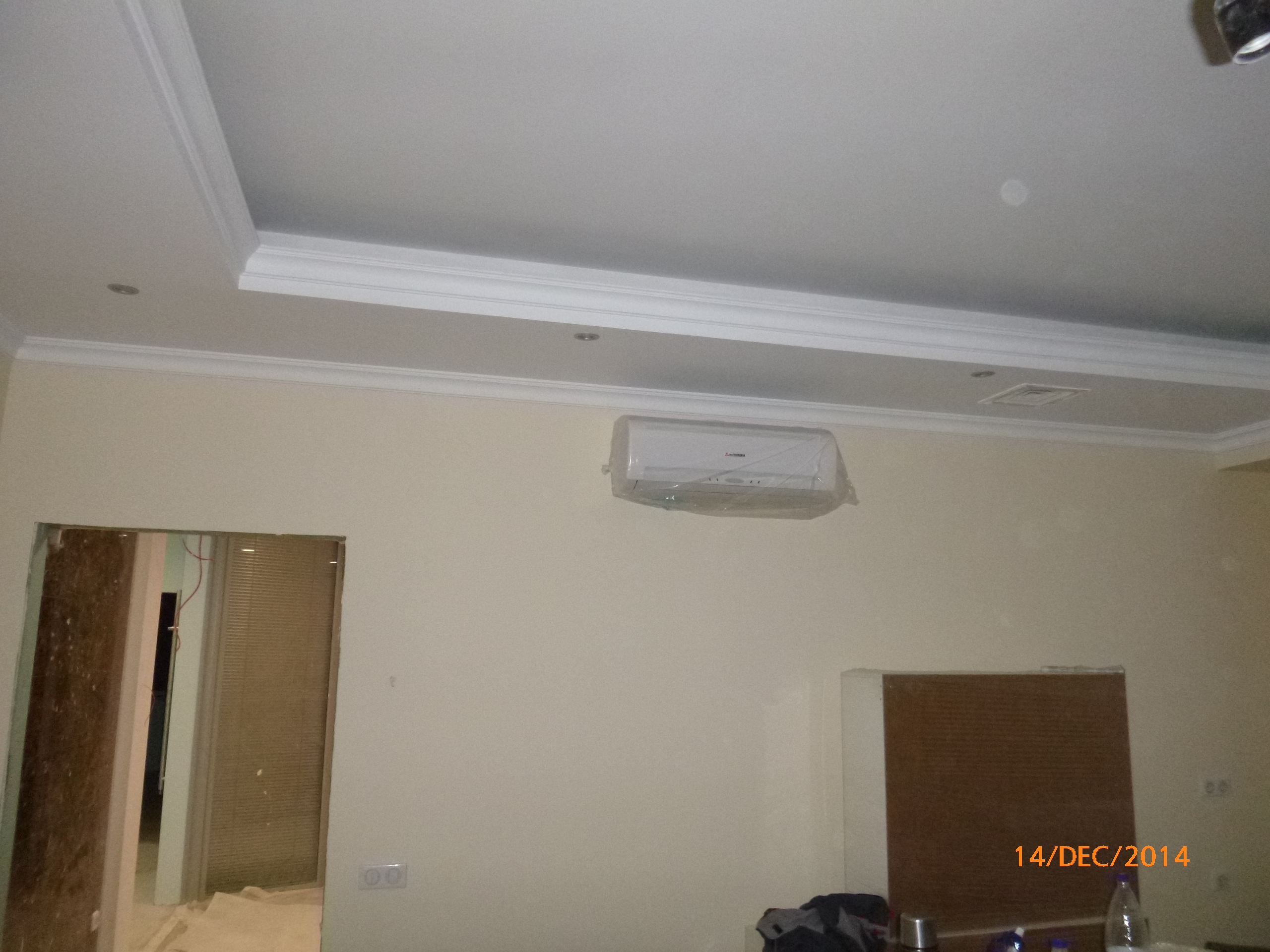

Зимой можно качественно установить кондиционер.Процедуры вакуумирования должны происходить при плюсовой температуре медной трубы.Если какие нибудь тормозные маляры-штукатуры к оттепели не успевают покрасить всю стену,красят пятно под ВБ,Я его ставлю,запускаю,проверяю,ну а потом все закрывают и докрашивают.

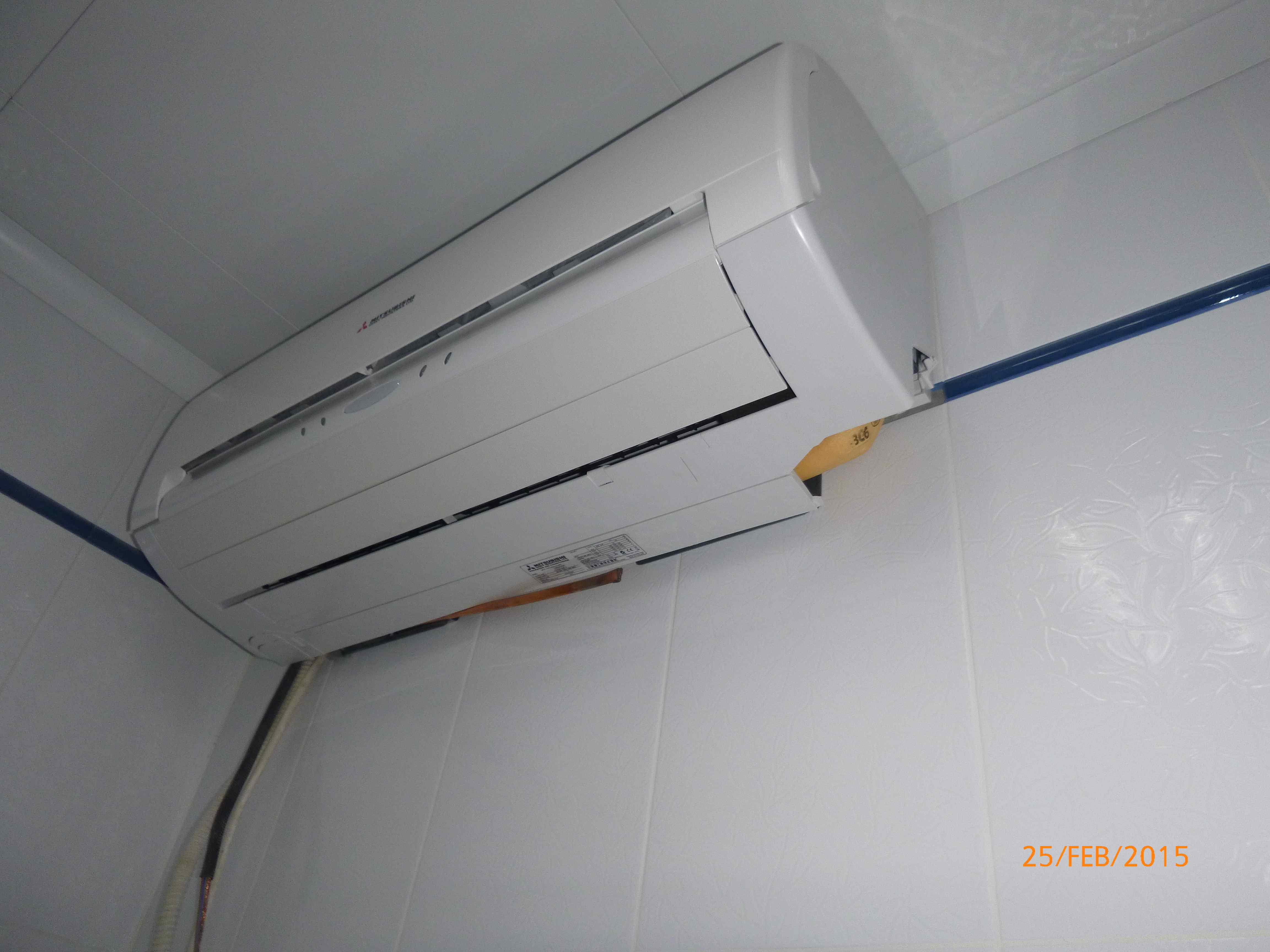

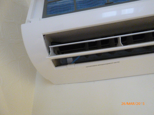

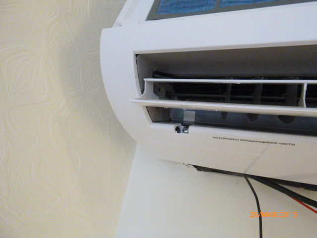

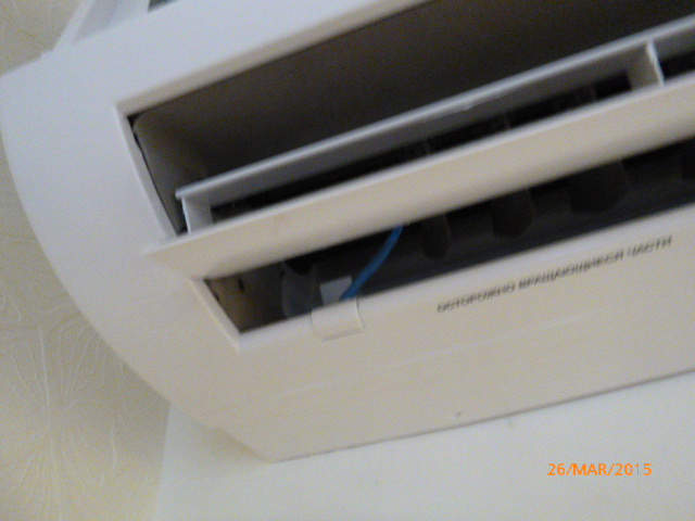

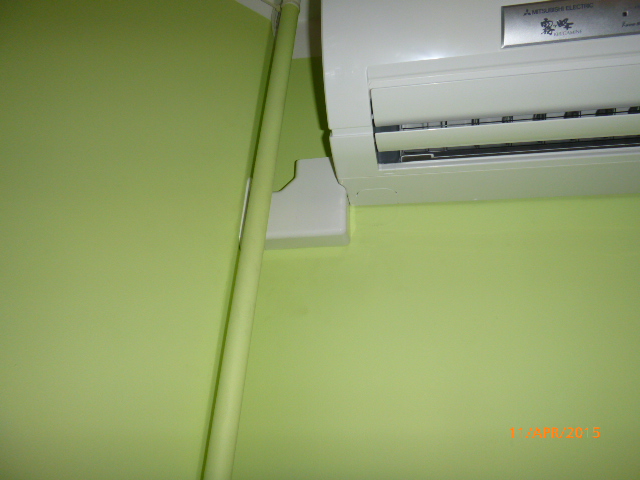

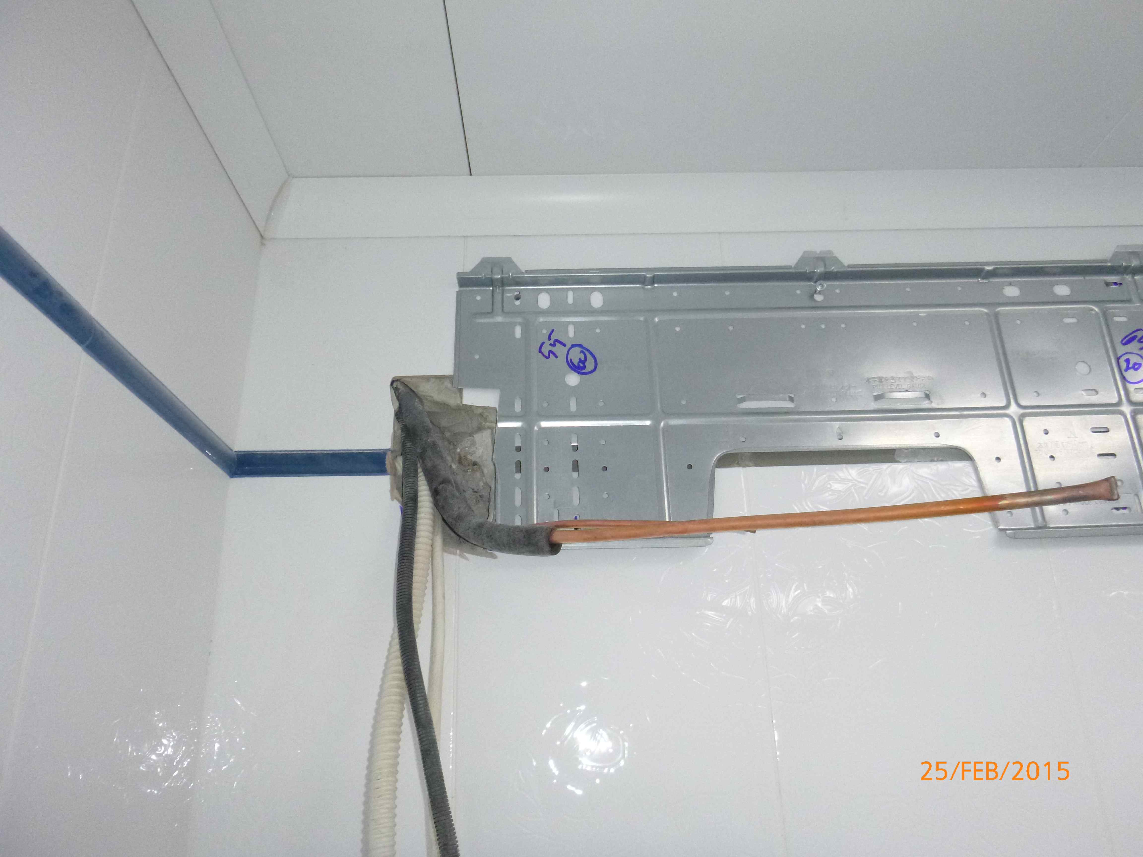

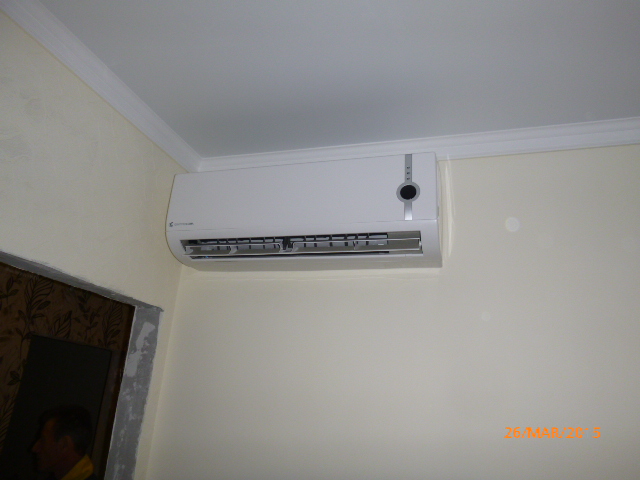

Еще один монтаж одного из легенд Мицу Хеви-SRK35MA-S.Обои по степени нежности похожи на импортную туалетную бумагу,даже просто прикосновение оставляет след,про какую то пыль и речи быть не может,умрут сразу,пришлось пленкой заклеить всю стену.

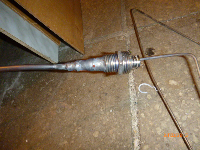

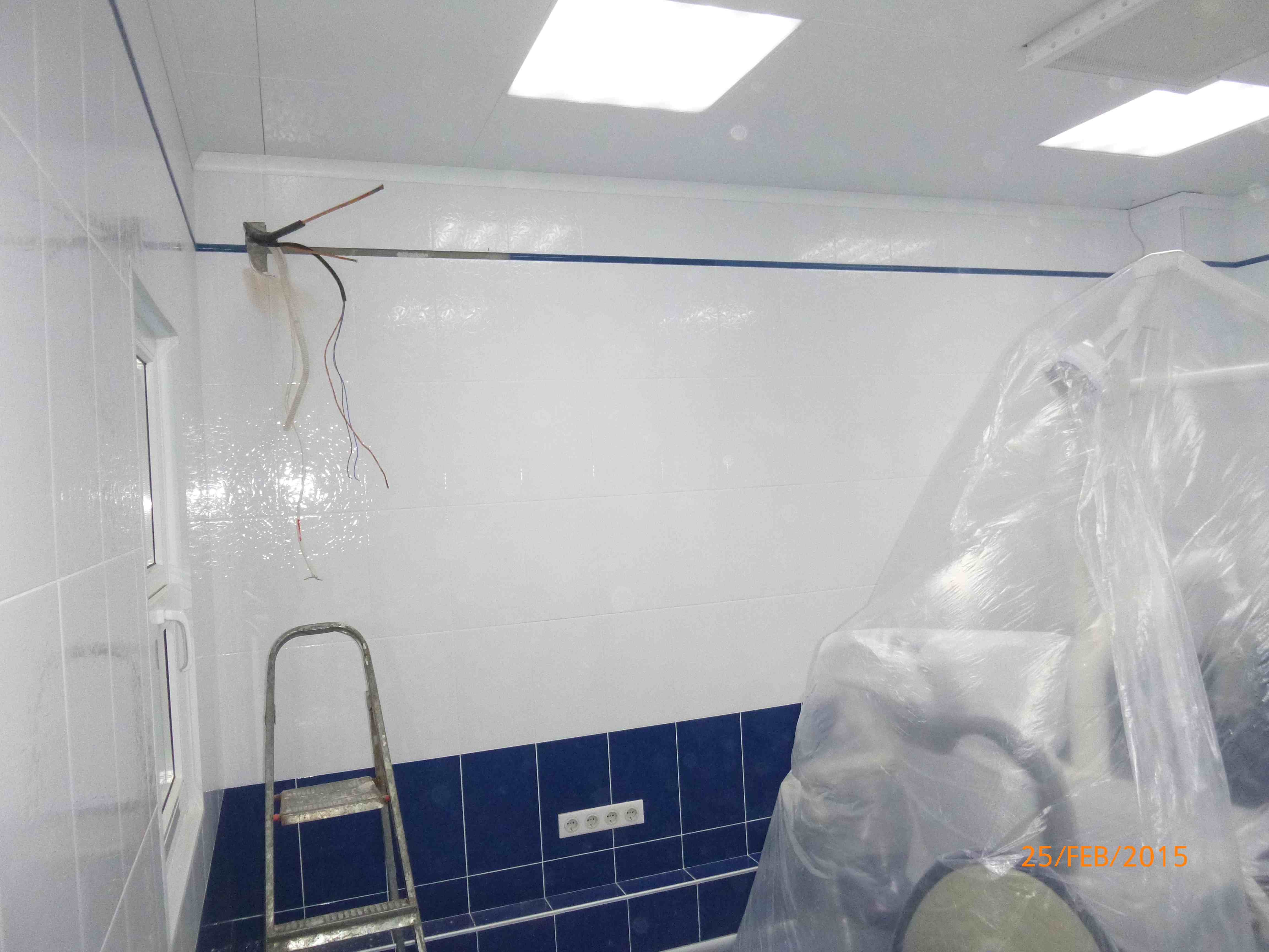

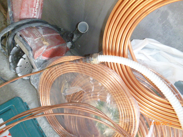

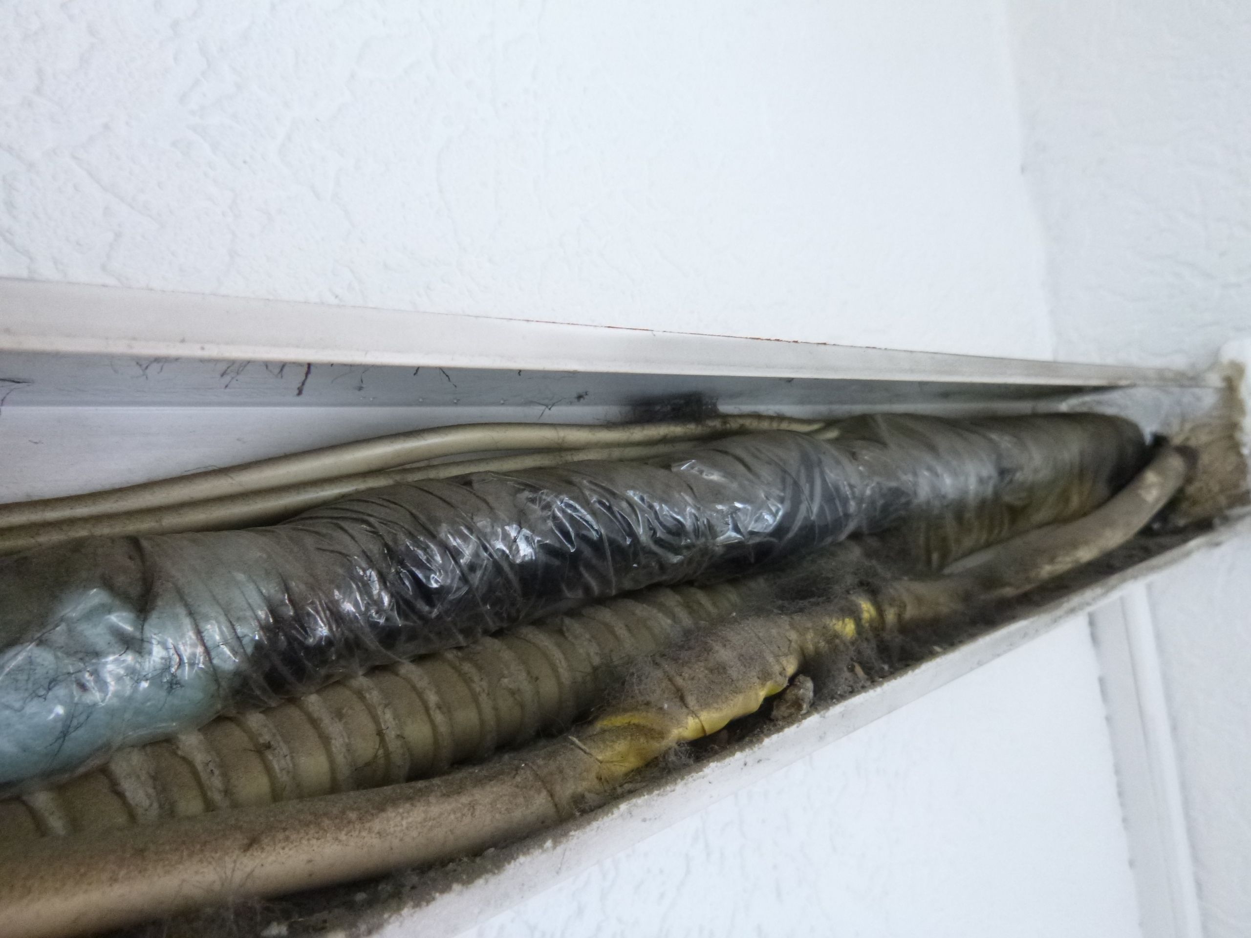

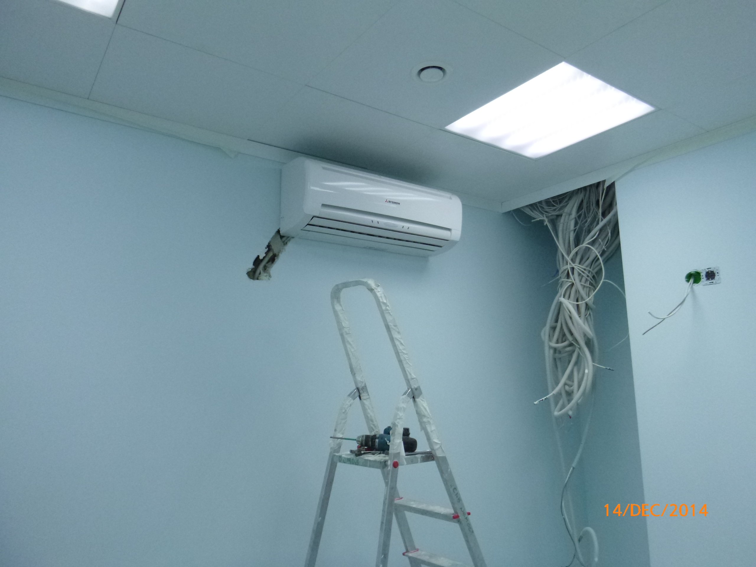

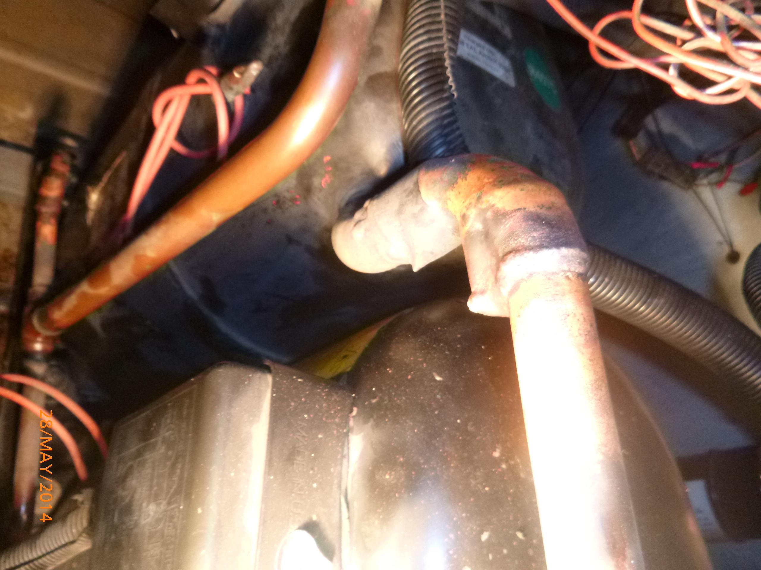

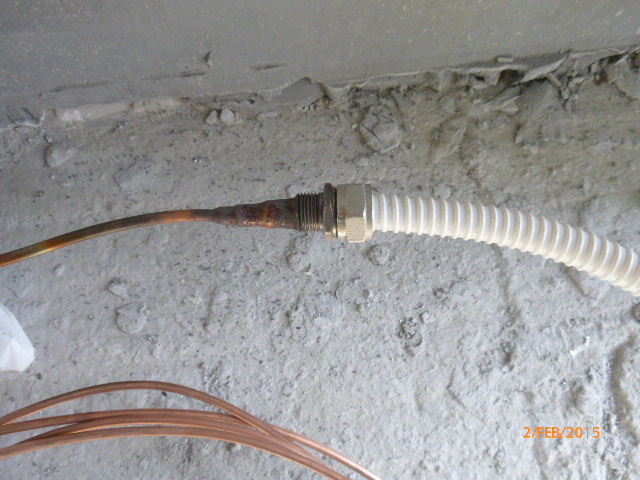

Фото,которые будут ниже можно вывесить сразу в нескольких разделах с общим названием как НЕнадо закладывать трассу для кондиционеров,экономии не получилось вообще никакой,потому ,что ошиблись просто во всех местах и когда пришло время второго этапа,заказчик схватился за голову-в его родном Серпухове нет,тех,кто это все может исправить,вызвал меня,но и мне,вместо одного дня пришлось потратить 3,потому что и химия при плюс 5 градусов быстро не схватывается и толстый слой штукатурки быстро не сохнет и краска на металлических деталях то же.В конце концов все получилось и все прекрасно работает,только стоимость обычного(правильного) второго этапа за монтаж двух внутренних и двух внешних блоков должна быть (у меня),10тыс руб,а здесь с учетом всех переделок и доп.материалов получилась 24тыс. руб,экономии нет,просто абсолютно никакой,поэтому,если досконально в этом вопросе не разбираетесь,своим,местным и т.п. строителям можно доверить изготовление штробы,(здесь возможно получить нормальную экономию),а вот закладку трассы лучше всего доверить более грамотным товарищам.
Перечень ошибок,допущенных при закладке трасс,для этих двух сплит систем. 1.Ошиблись с диаметром трубы,газовая трубка полдюйма,а нужно 3\8,у одного сплита и они очень короткие,все напаивать,в среде азота. 2.Ошиблись с выводом провода питания и маркой провода,проложили на внутренний блок,а кондеры куплены с внешним питанием.Межблочка сделана 6 проводов,обычным ПВС 3 на 2.5мм,3 провода съело питание и осталось 3 провода,земли на межблочке теперь нет,ее роль будут выполнять медные трубы,это не очень хорошо и это уже не исправишь,стены в краске и обоях. 3.Один НБ должен был стоять на балконе,это очень плохо-опять все напаивал и выносил все на улицу. 4.В месте выходя трассы из стены,дренажная трубка должна быть СНИЗУ,а сделали сверху,пришлось все разбить и переделать,а потом это место штукатурить,шпаклевать,шкурить и красить. 5.Концы медных трасс просто замотаны изолентой,а нужно было запаивать,предварительно закачав любой инертный газ,но тут вроде проскочили,трубы не успели окислиться,кондеры нормально работают.
Вообщем такая закладка трассы-это уже слет с заводской гарантии для любого кондиционера и претензии предъявить уже как правило некому,работяги вдруг разбежались,поэтому лучше сразу делать все правильно,время дешевых кондиционеров,которых не жалко, ушло. На этом заказе куплены нормальные инвертора Daikin,мощность 9,стоимость грубо 34 тыс руб за один комплект,работают прекрасно,очень тих внутренний блок,наружный,на комплекте виброизоляции воббще бесшумен.

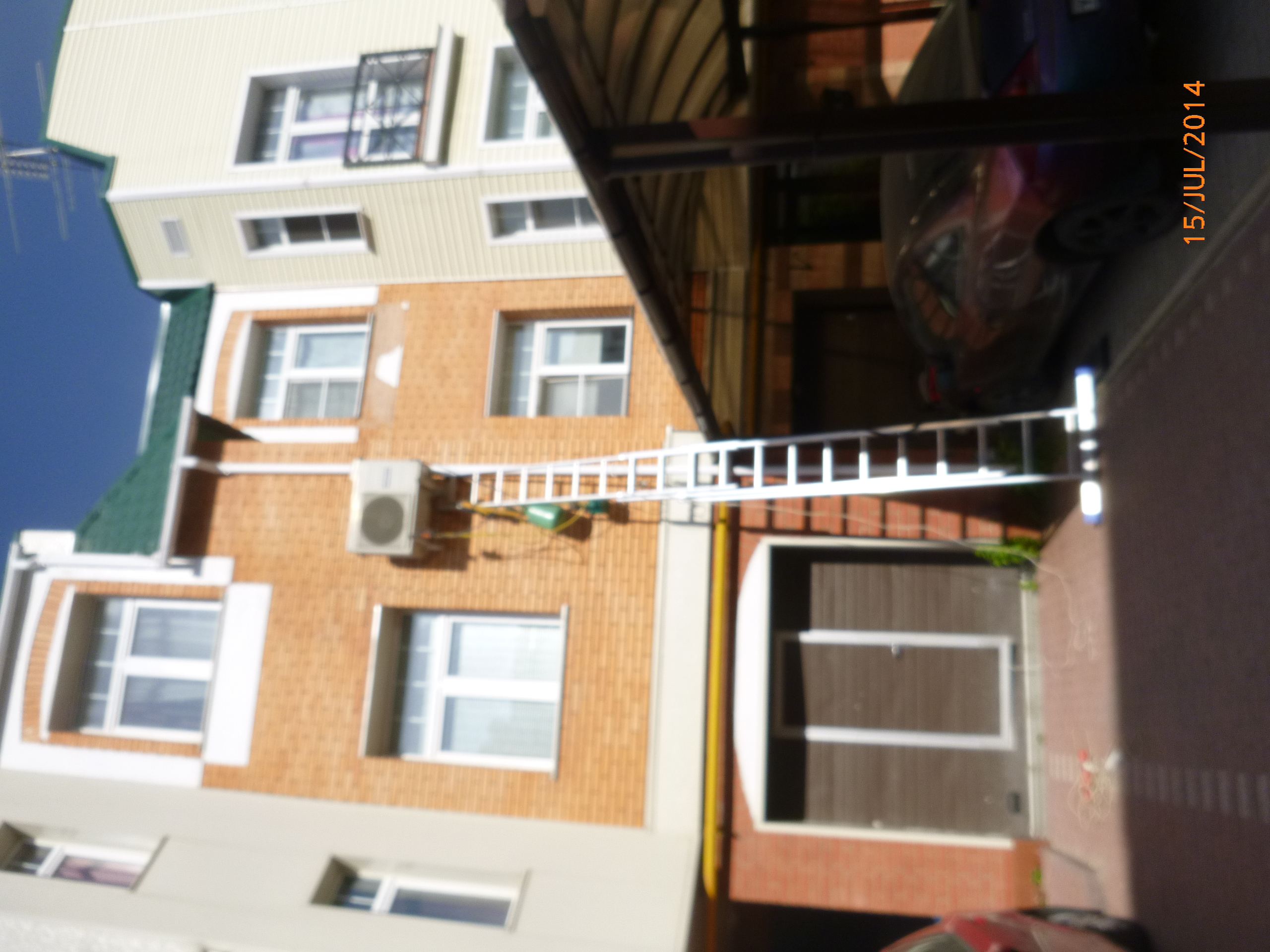

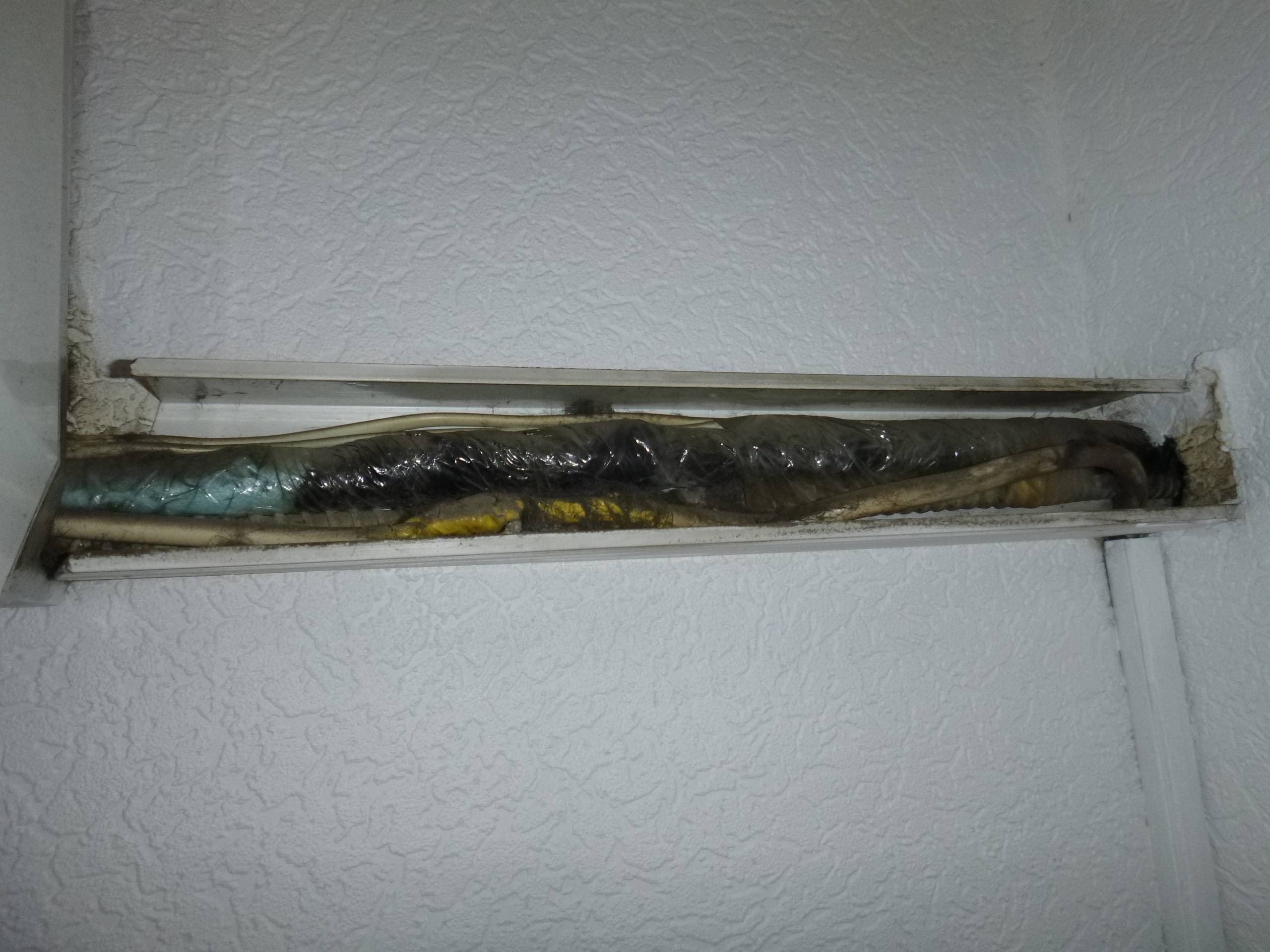

Подмосковье.Котедж.Закладка универсальных трасс для будущих кондиционеров.В основном все под потолком,в последний момент,в помещении котельной все собирается в короба DKS. Еще один котедж Утром было тепло и солнечно над головой всякие самолетики летают а к вечеру вдруг мороз и пурга вдвоем еле затащили НБ мульта на крышу уклон сильный попался

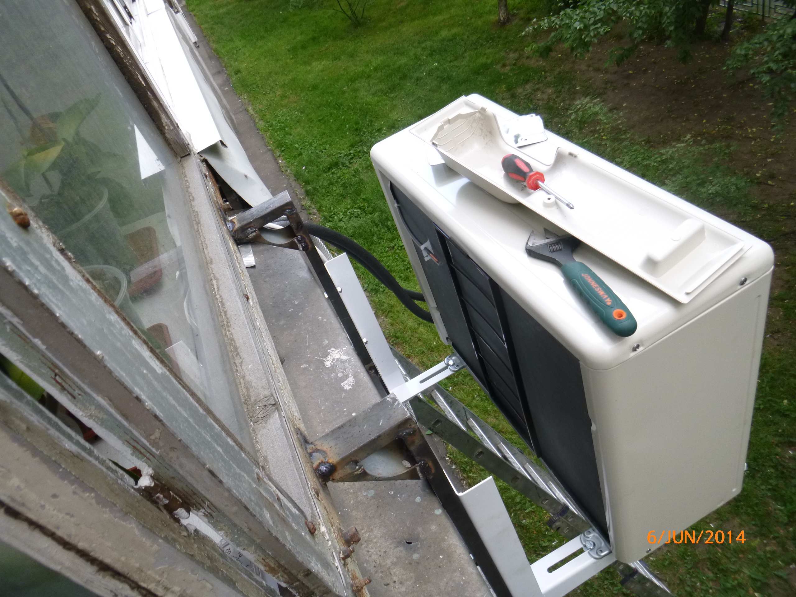

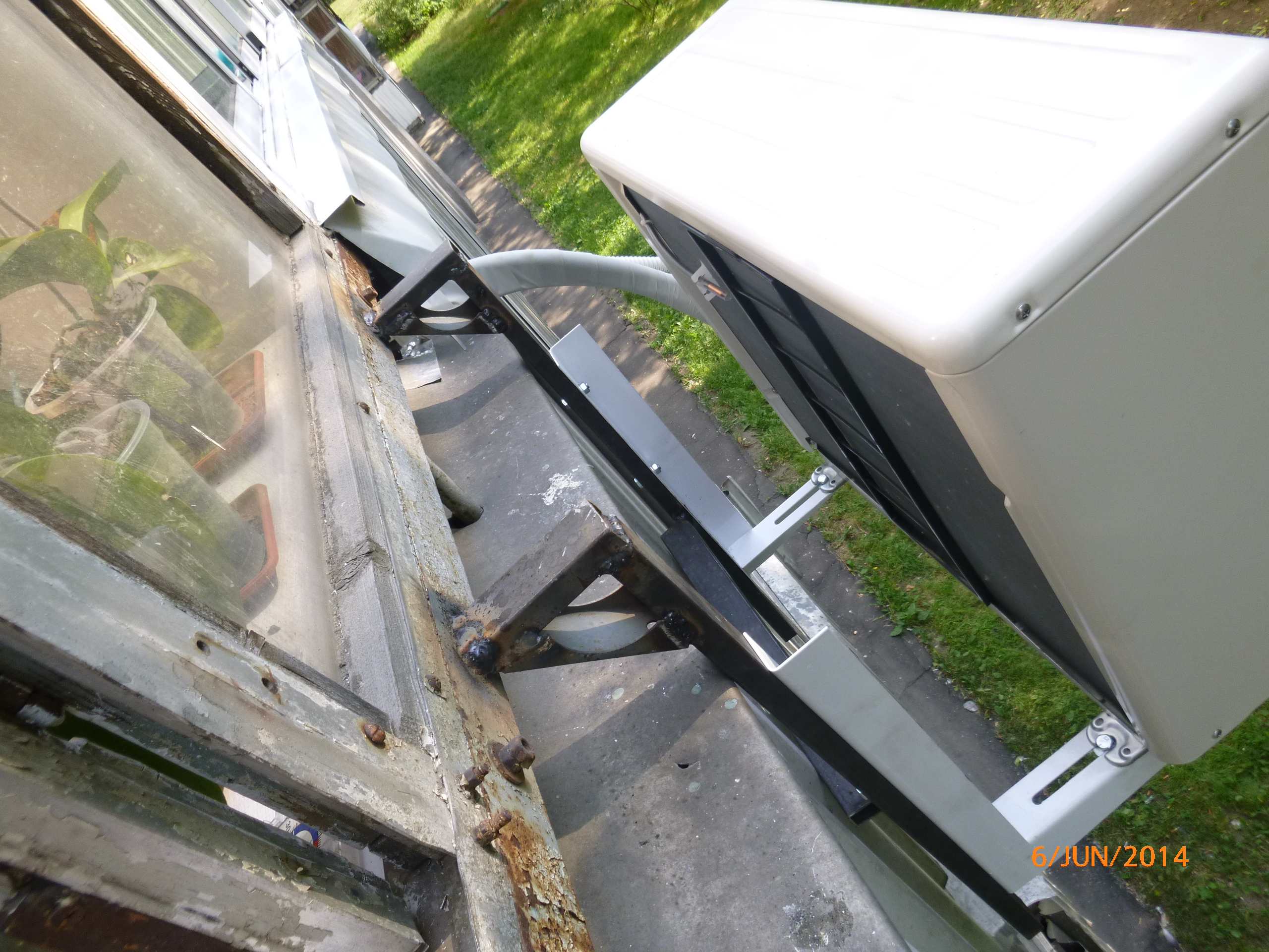

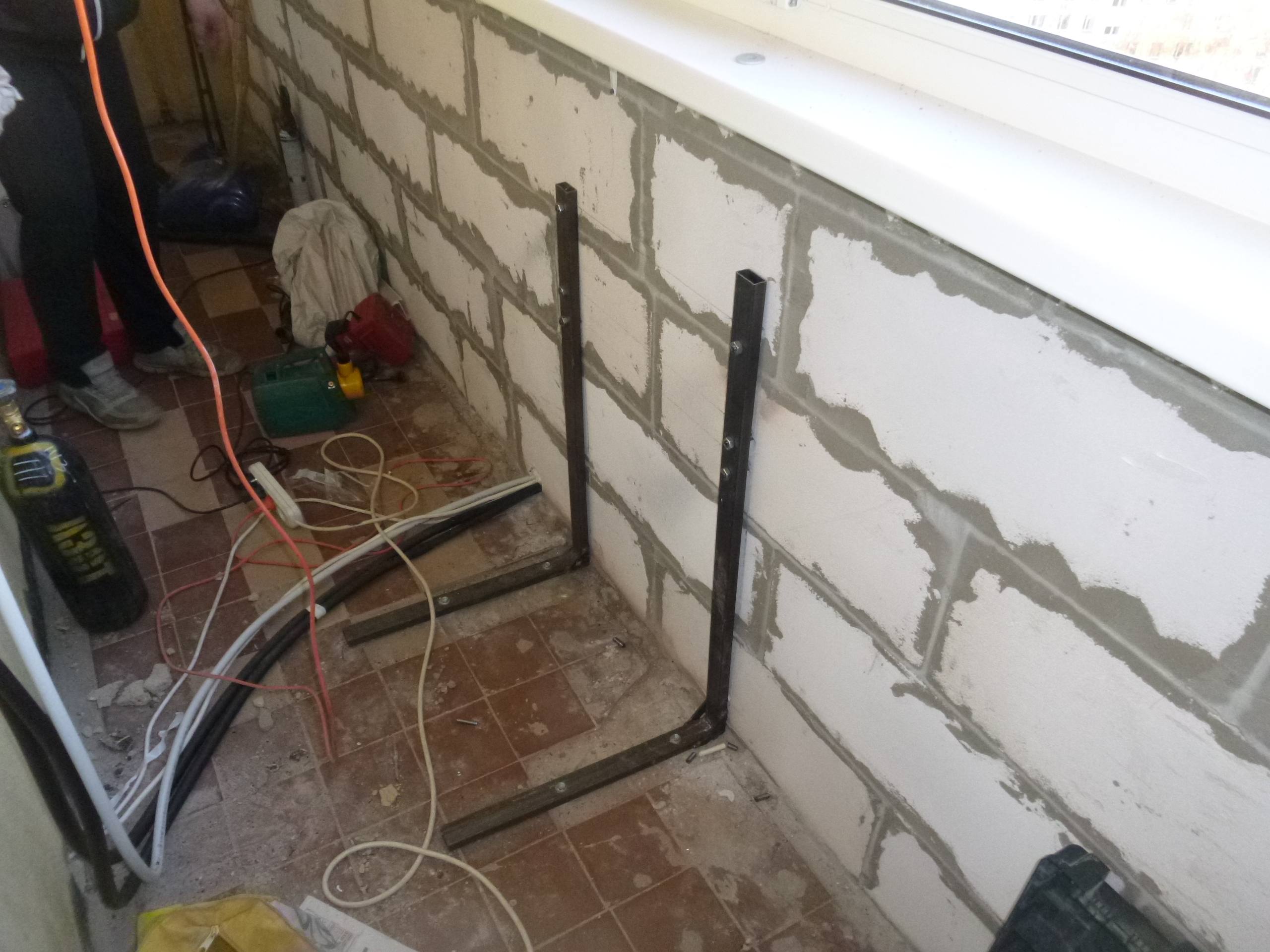

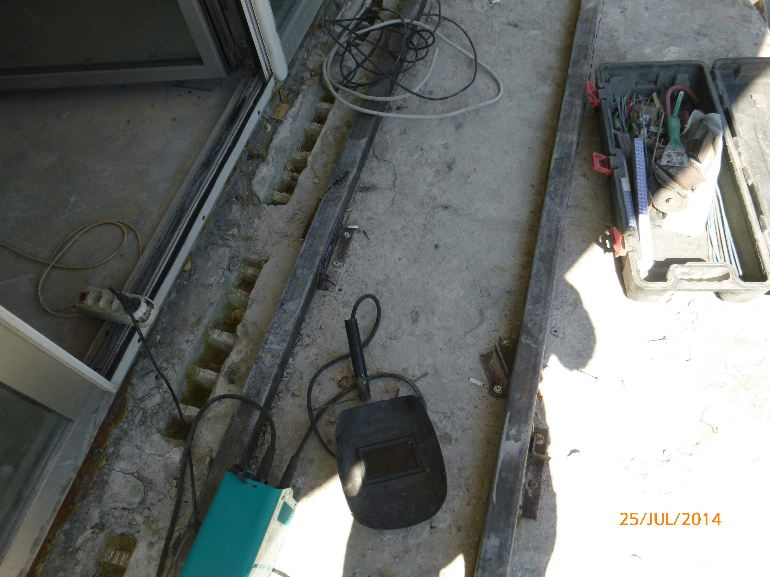

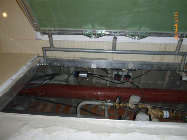

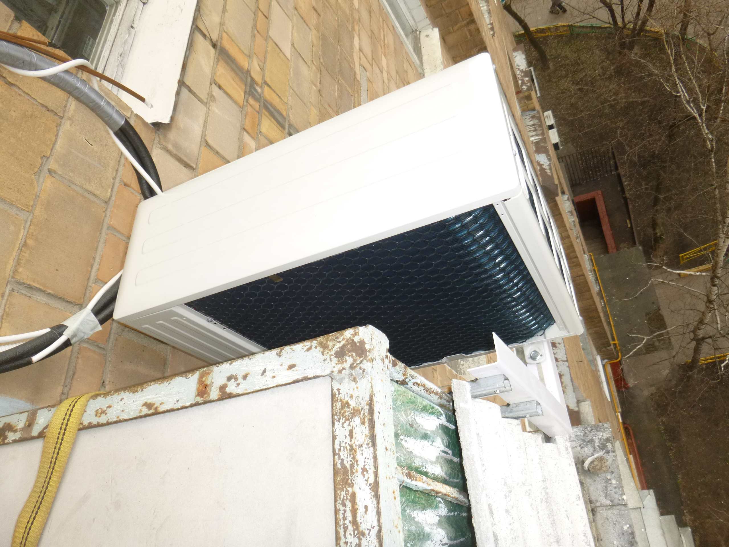

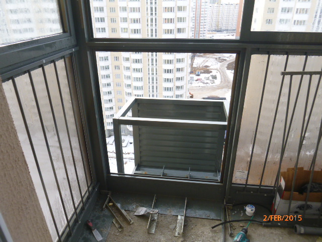

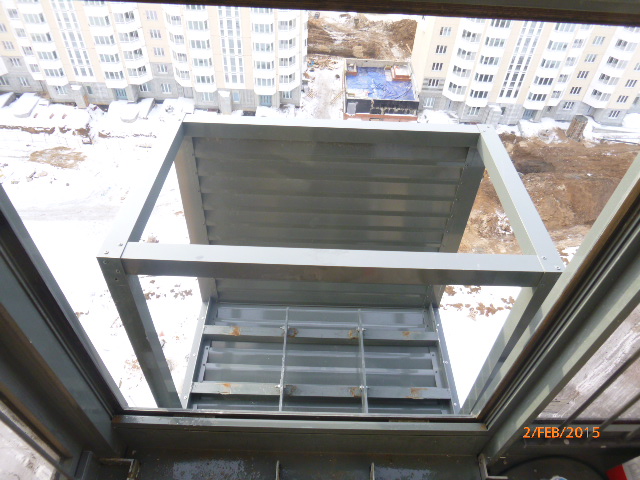

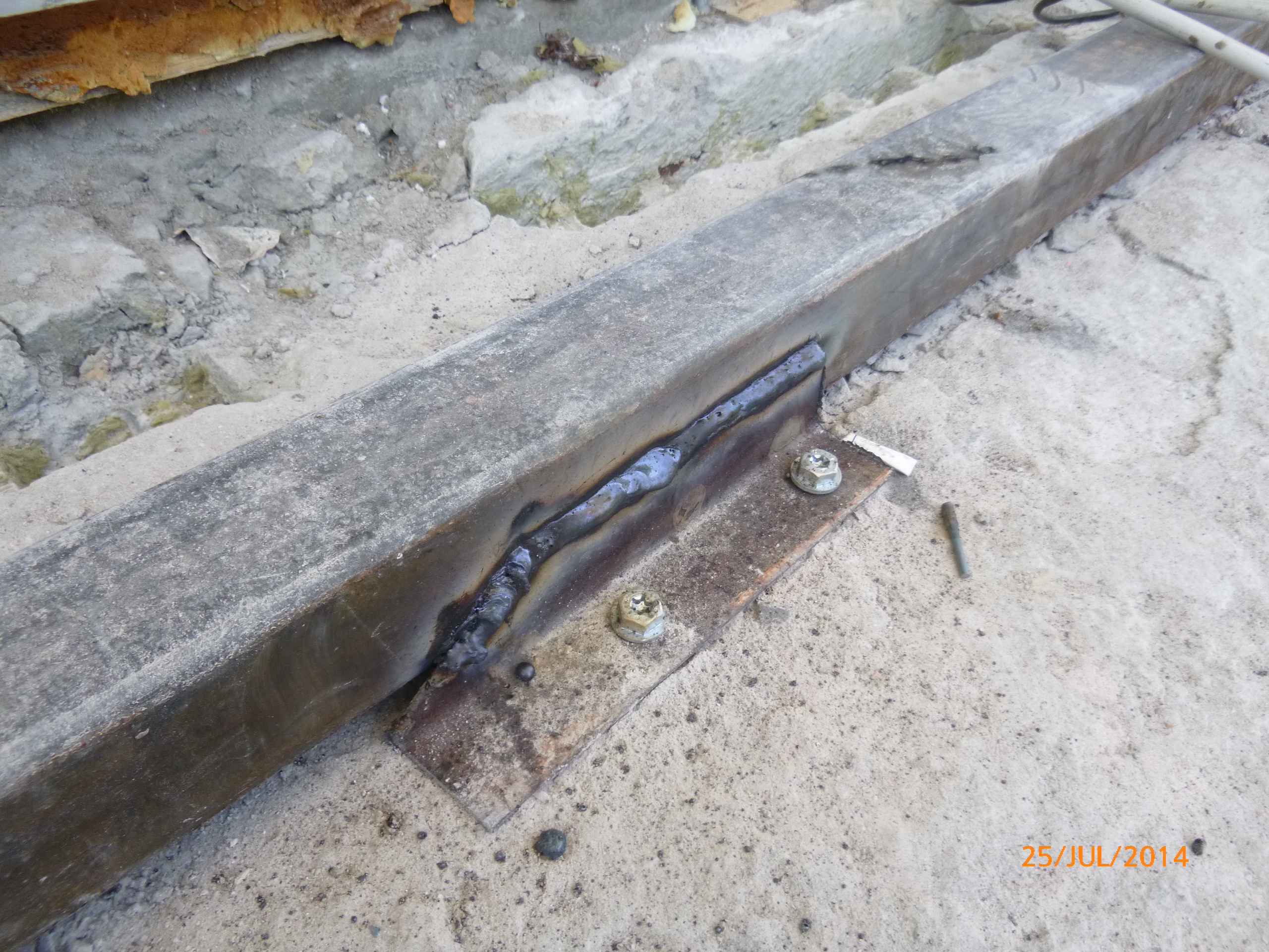

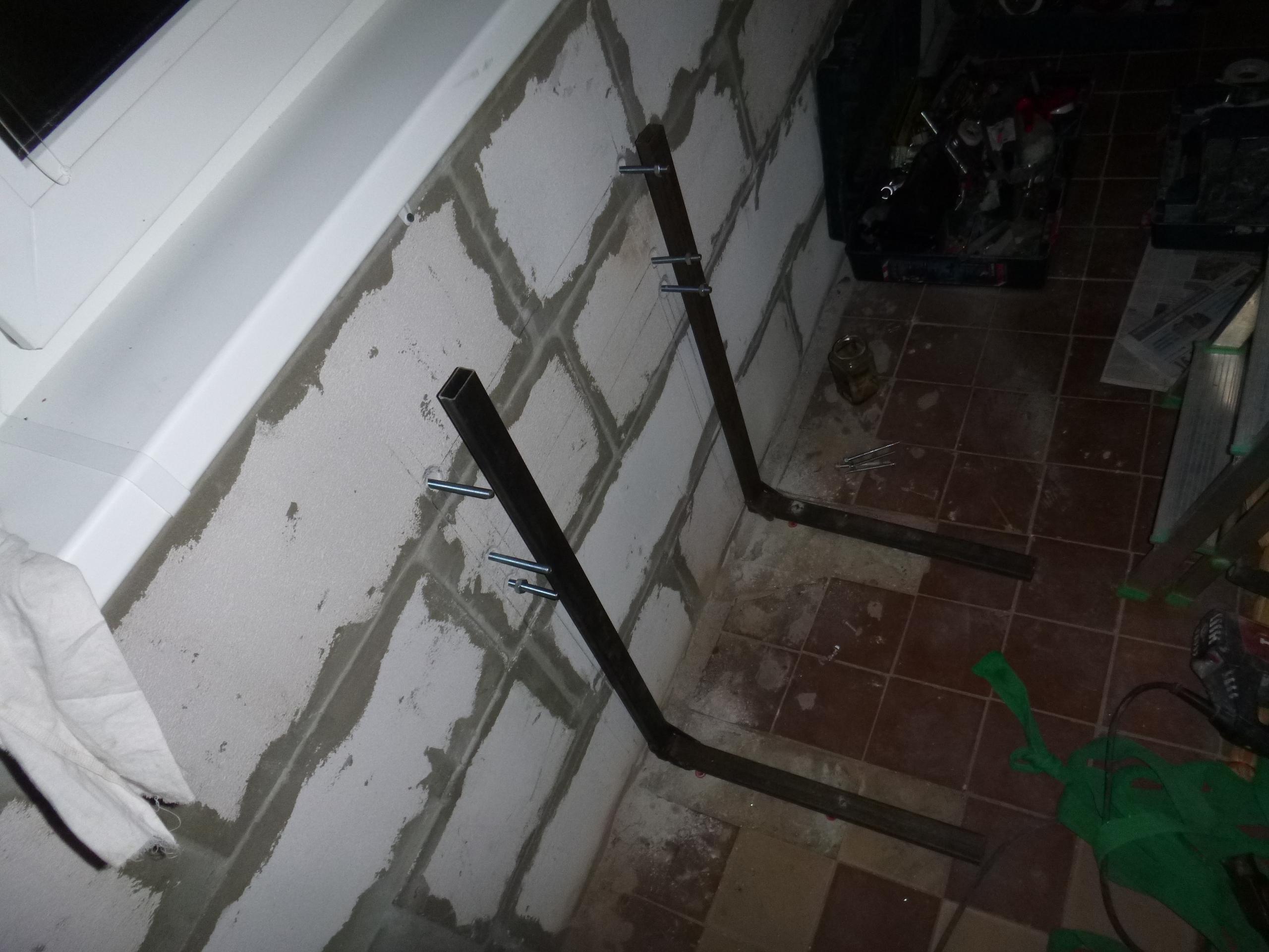

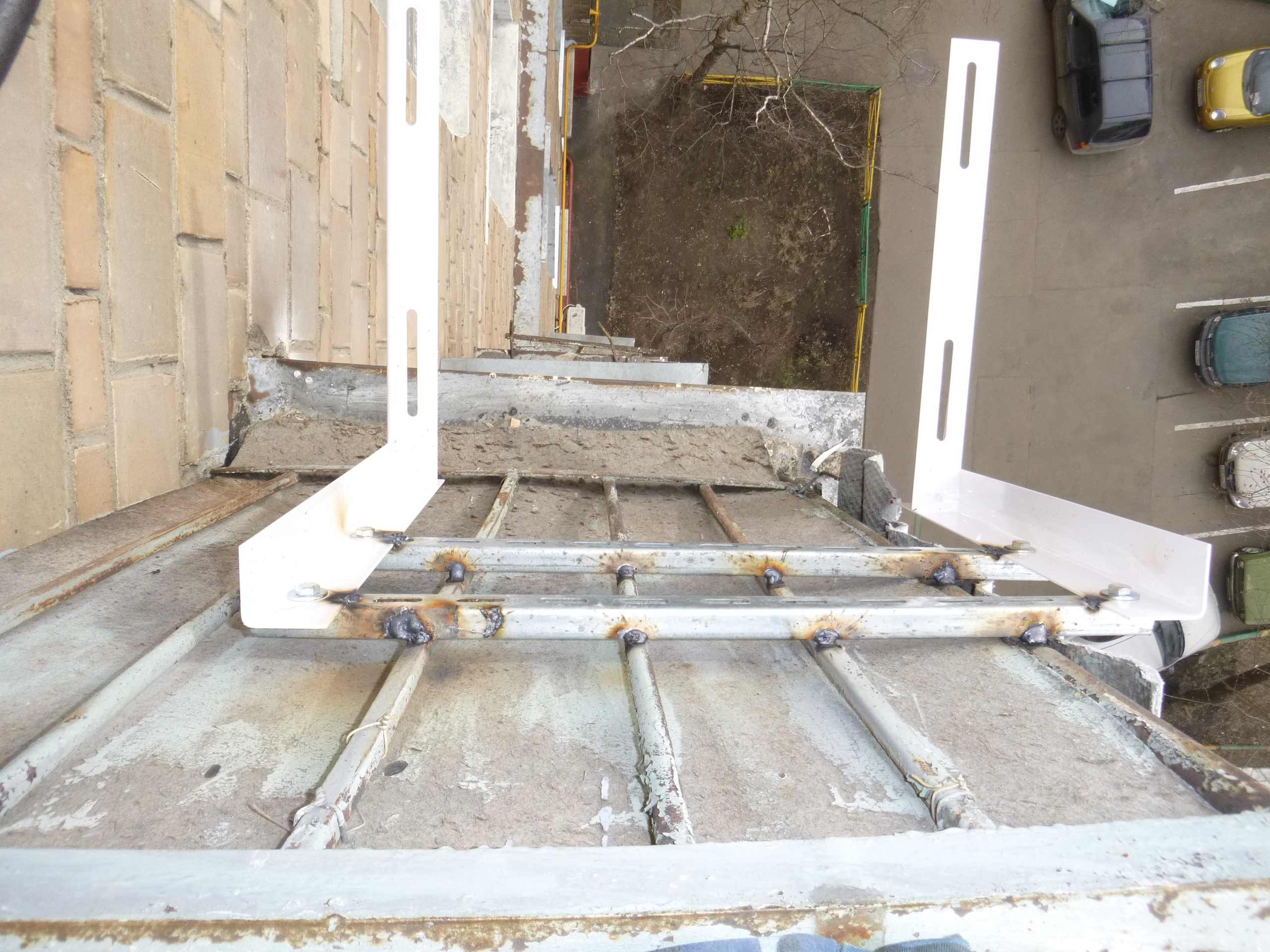

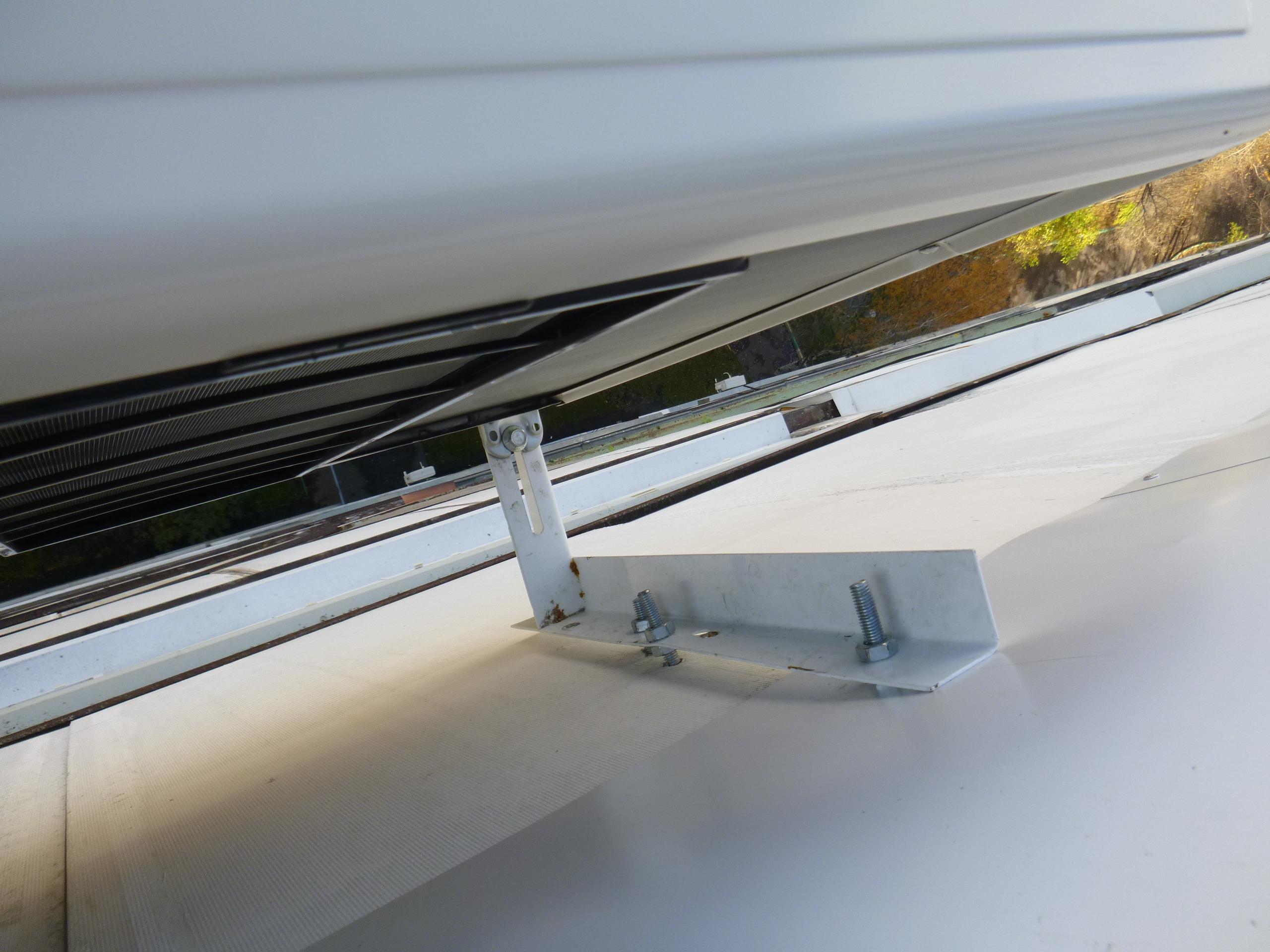

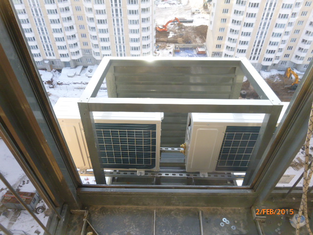

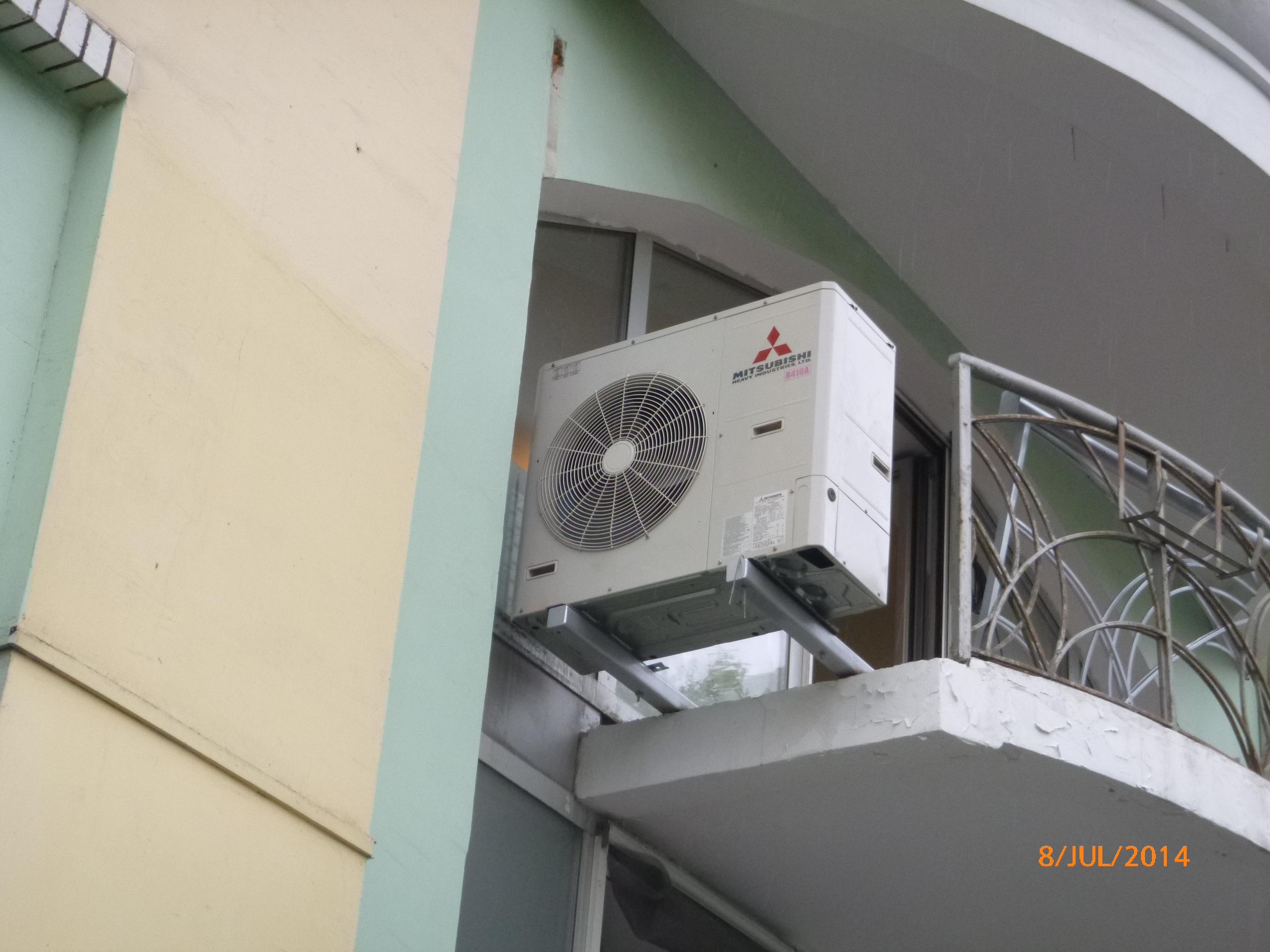

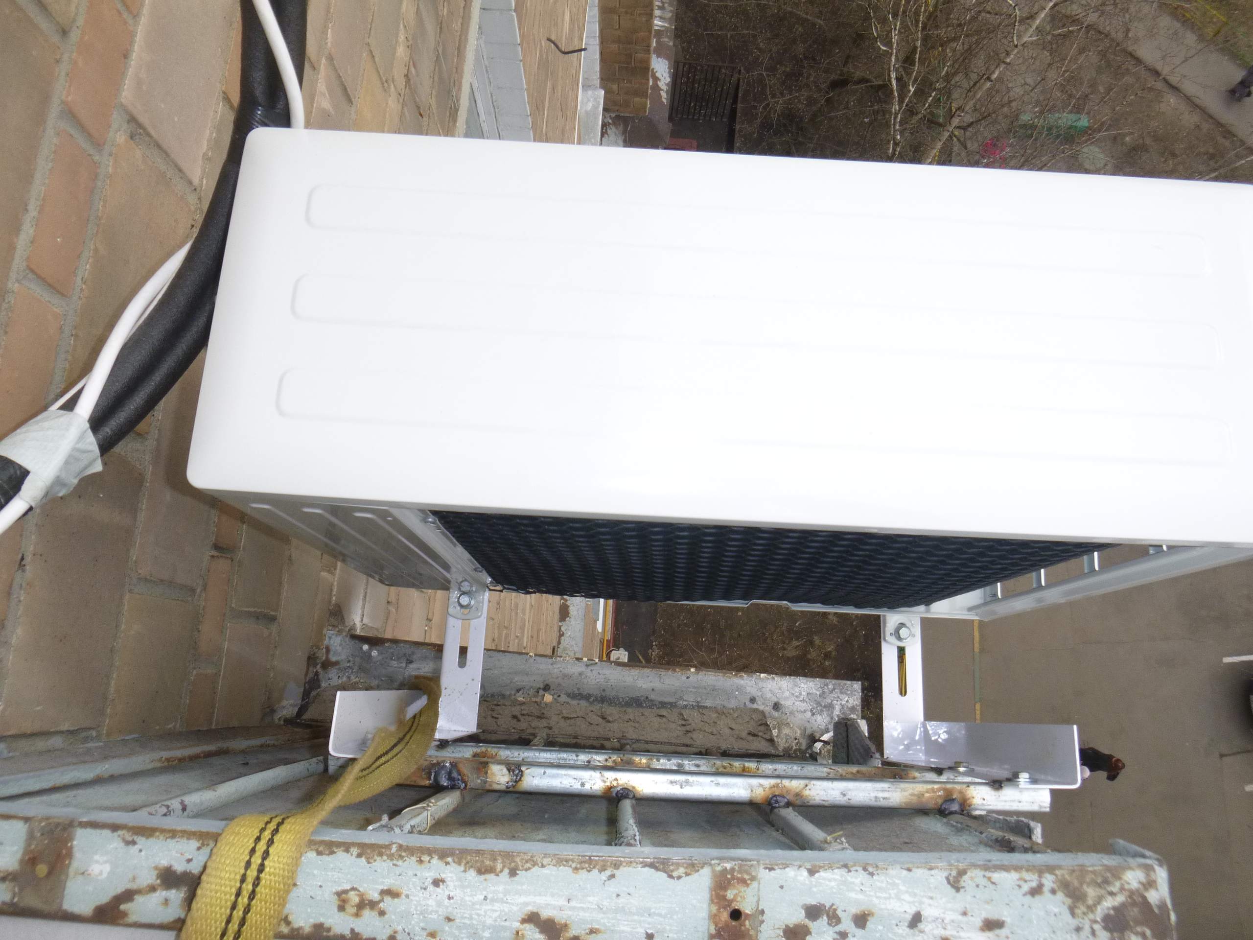

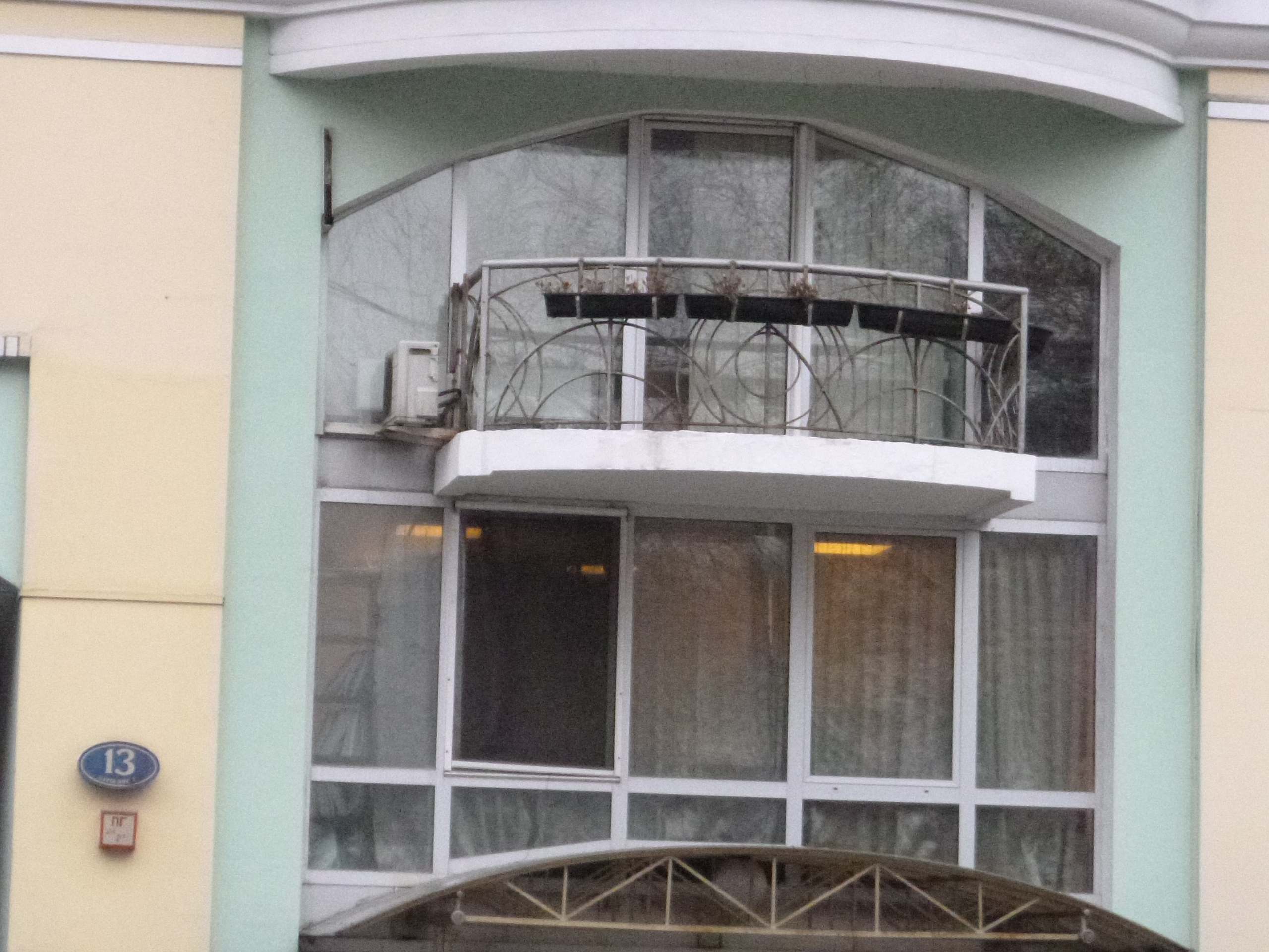

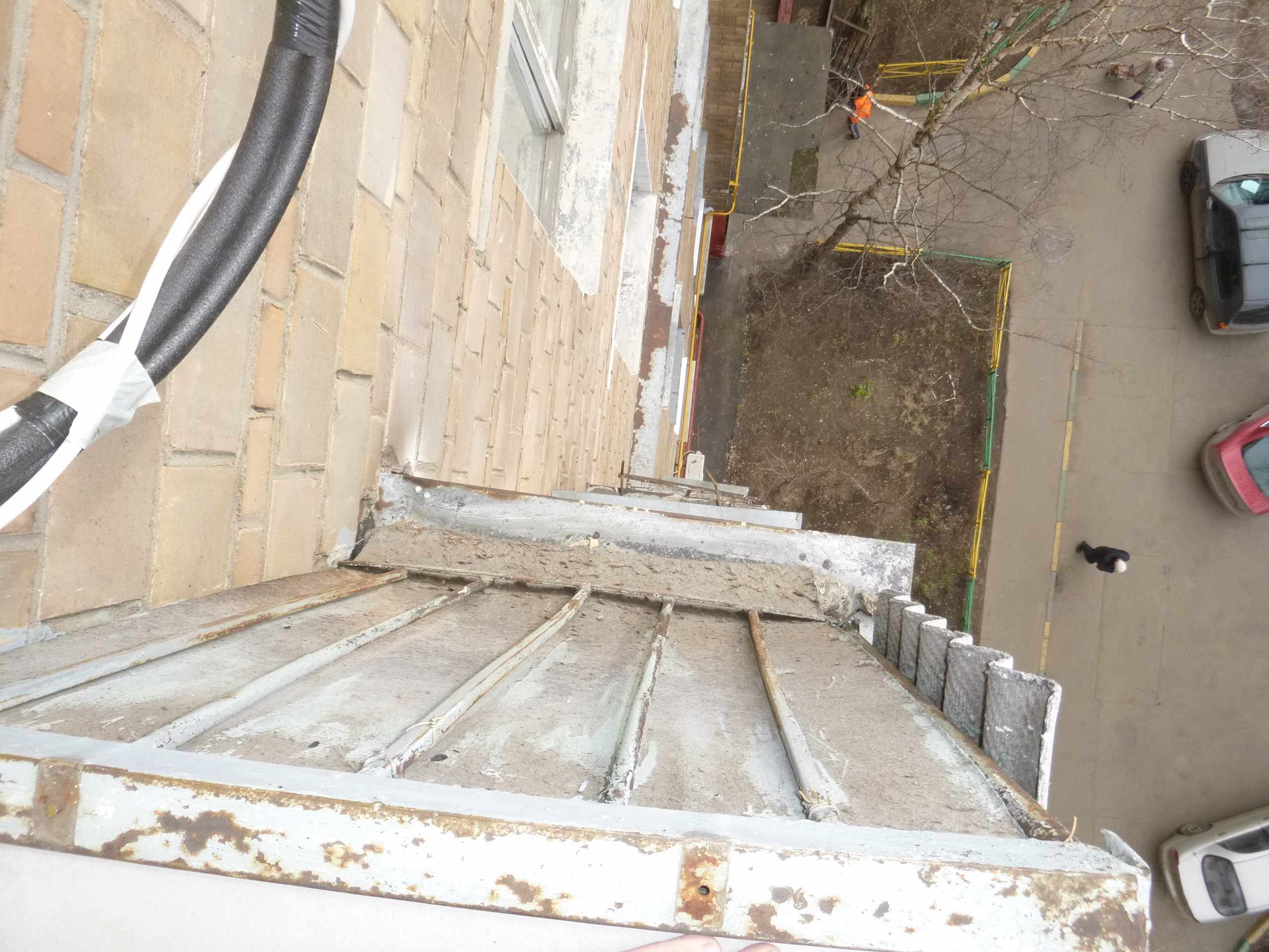

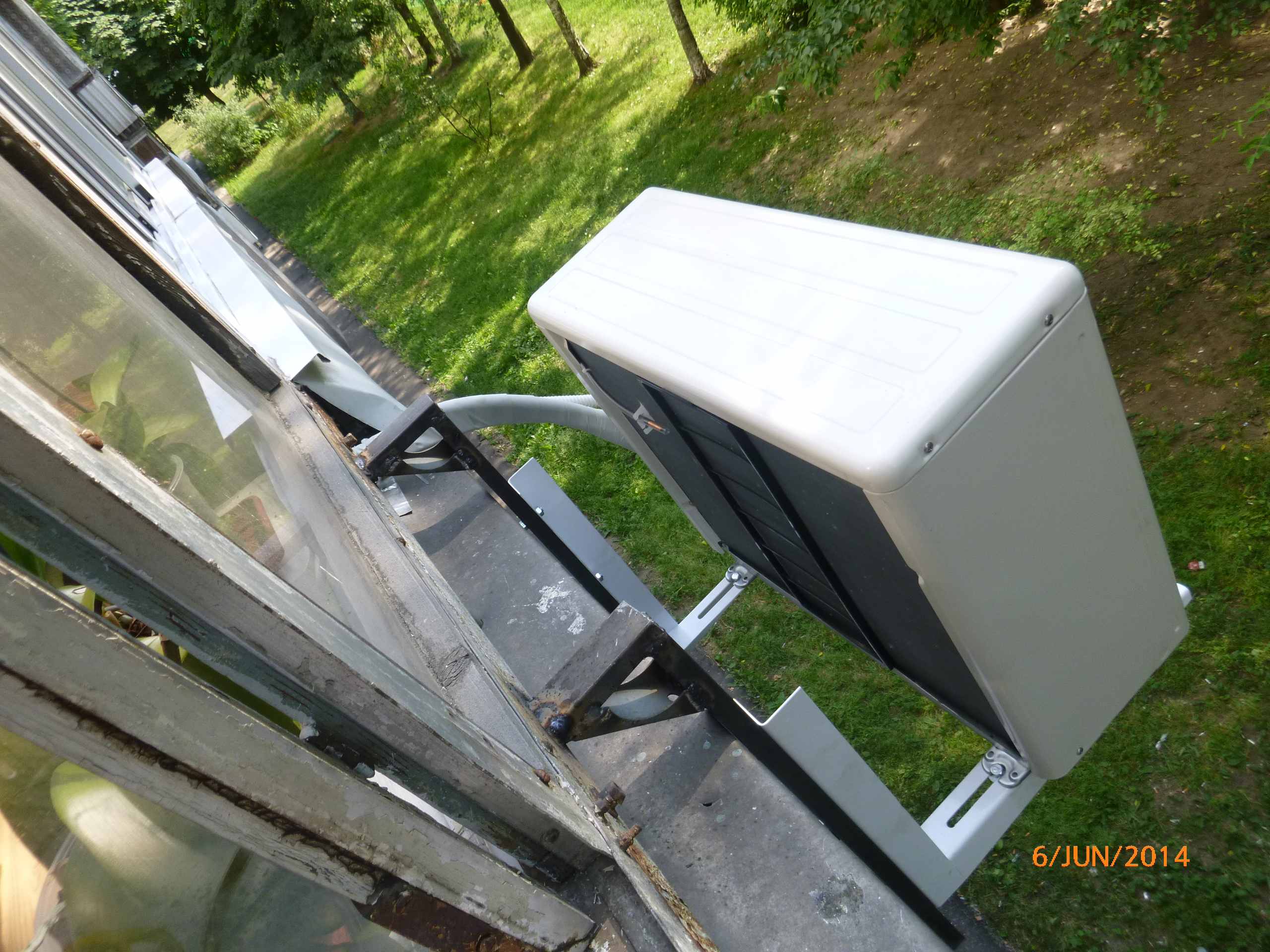

Иногда при установке НБ за стену его невозможно закрепить,фасад непрочный,логично крепиться за пол,но тут есть подводный камень.Если потом металлоконструкцию не теплоизолировать,она начинает охлаждать пол,(первые фото),в таких случаях меняю металл на стеклопластик и все нормально работает без промерзания.

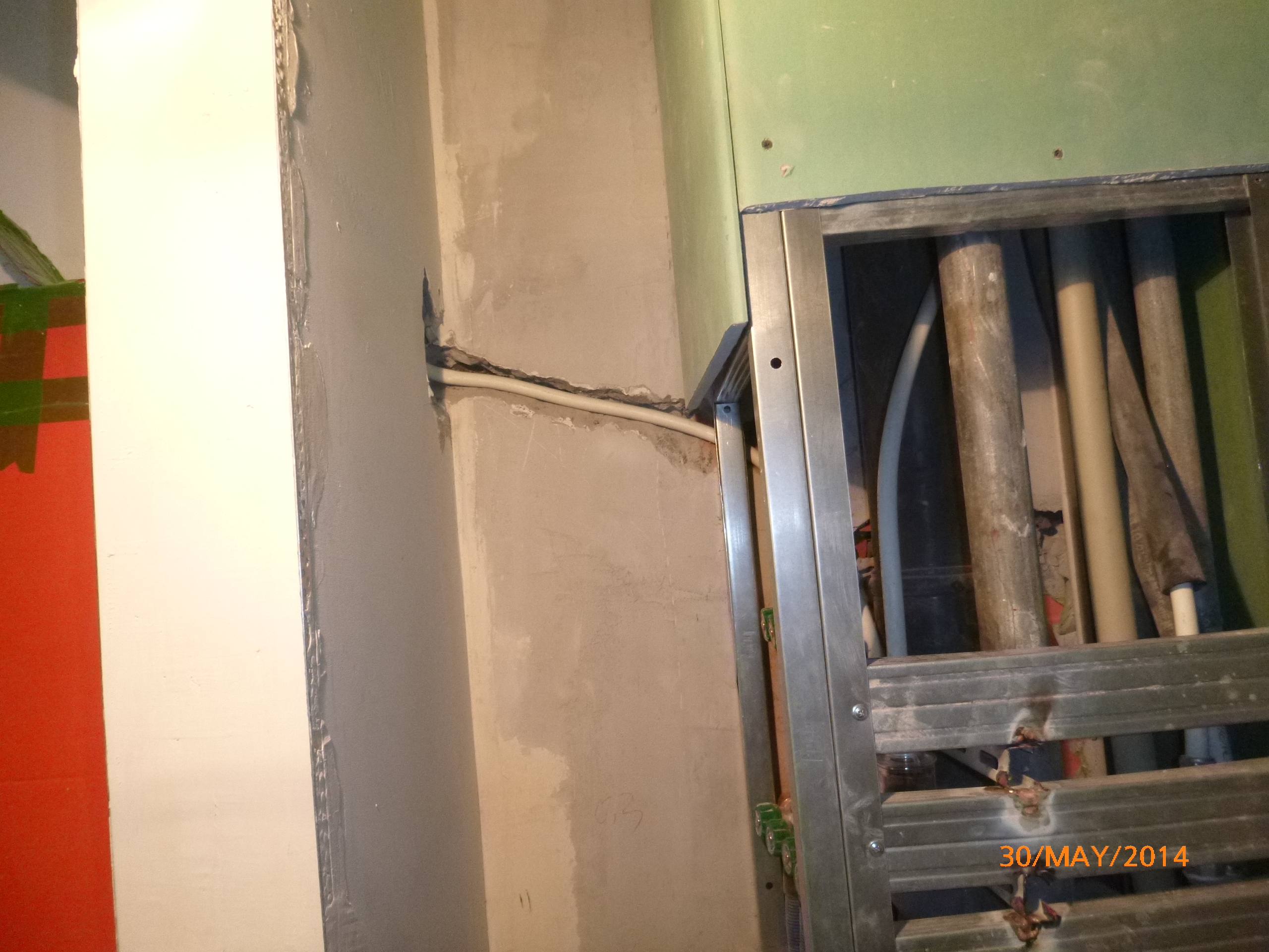

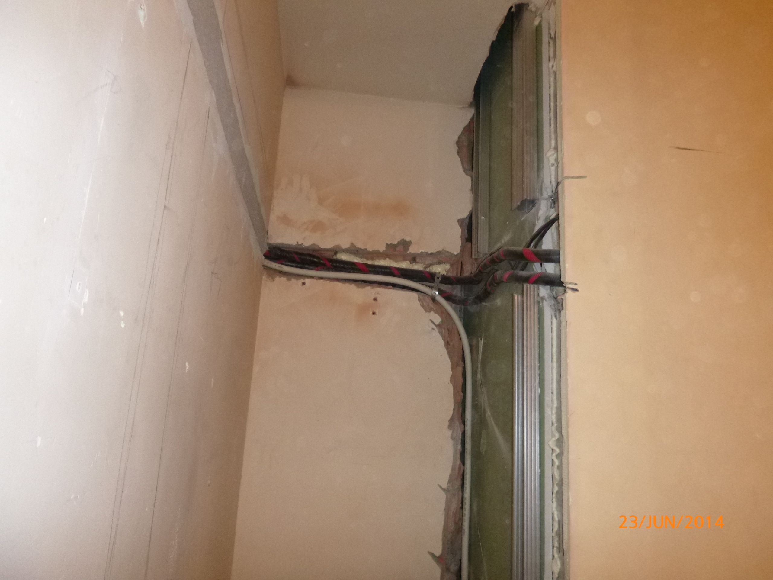

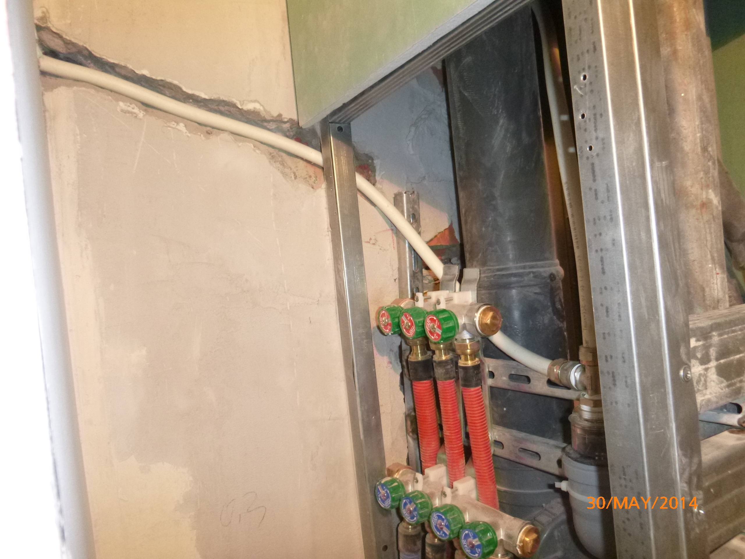

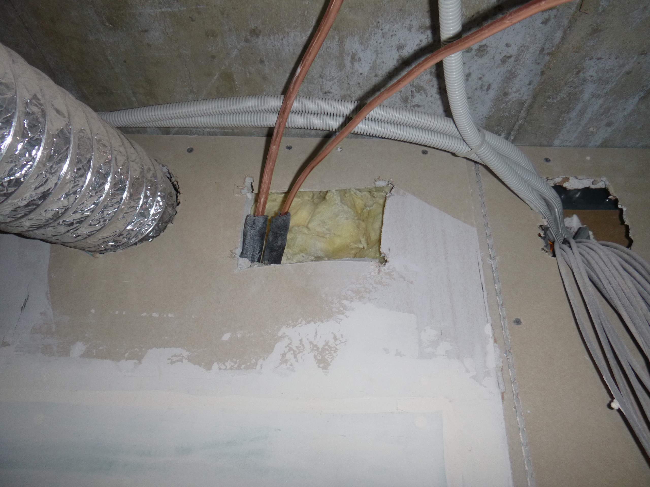

Москва,чистые пруды,дом из красного кирпича.Лет 10 назад сделали типа евроремонт,на расстоянии 10-15см от стен нашили деревянных брусков ,а к ним прибили гипсокартон,квартира уменьшилась,на стены не облокачиваться-треснут,вообщем попросили поставить 2 кондера,но без коробов,насверлил отверстий и протянул в щель тассы.

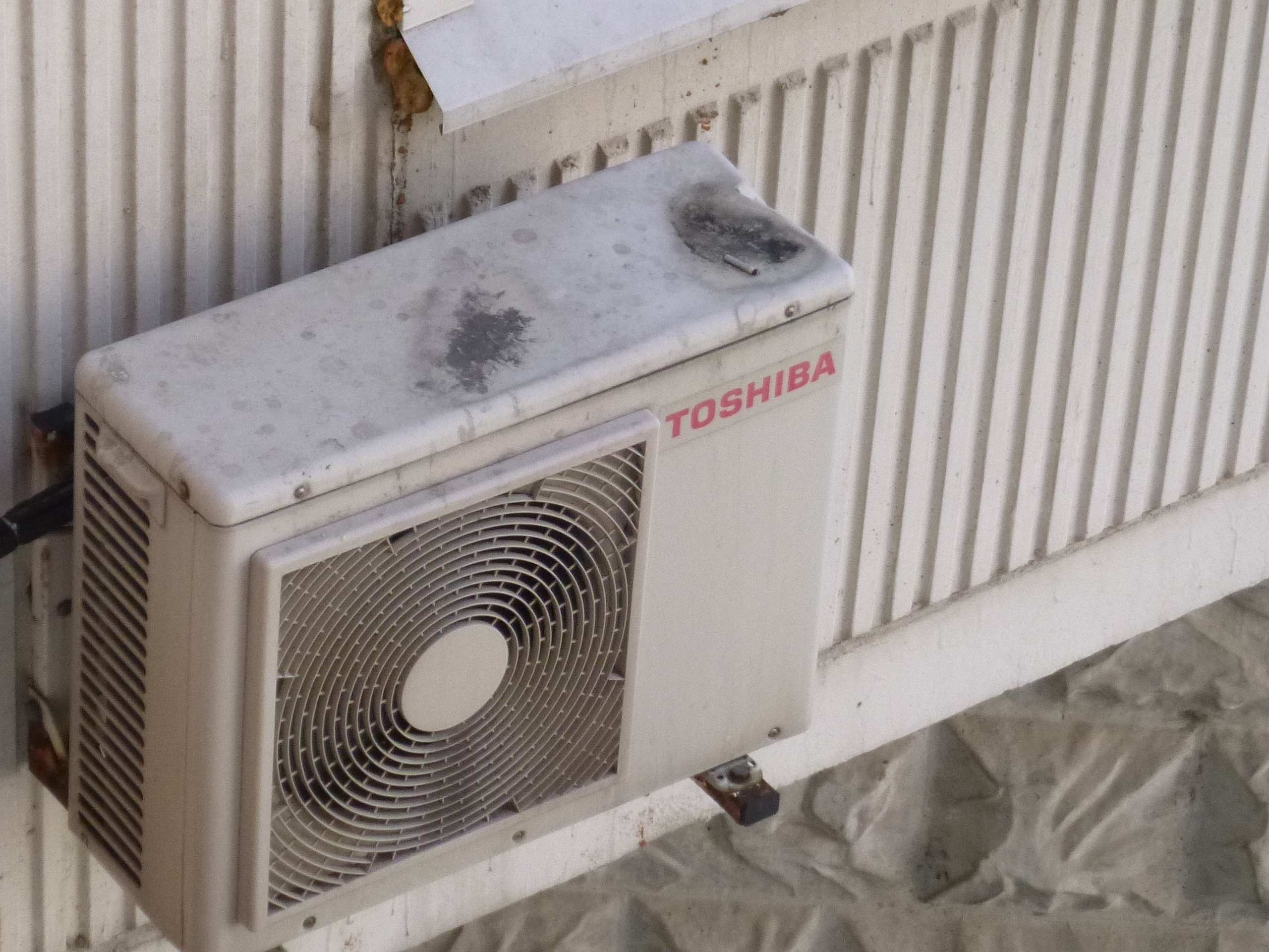

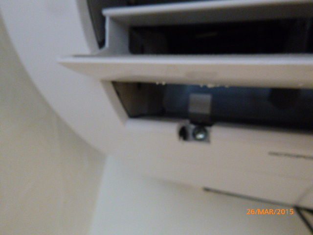

05.03.2017 в 21:32:39
