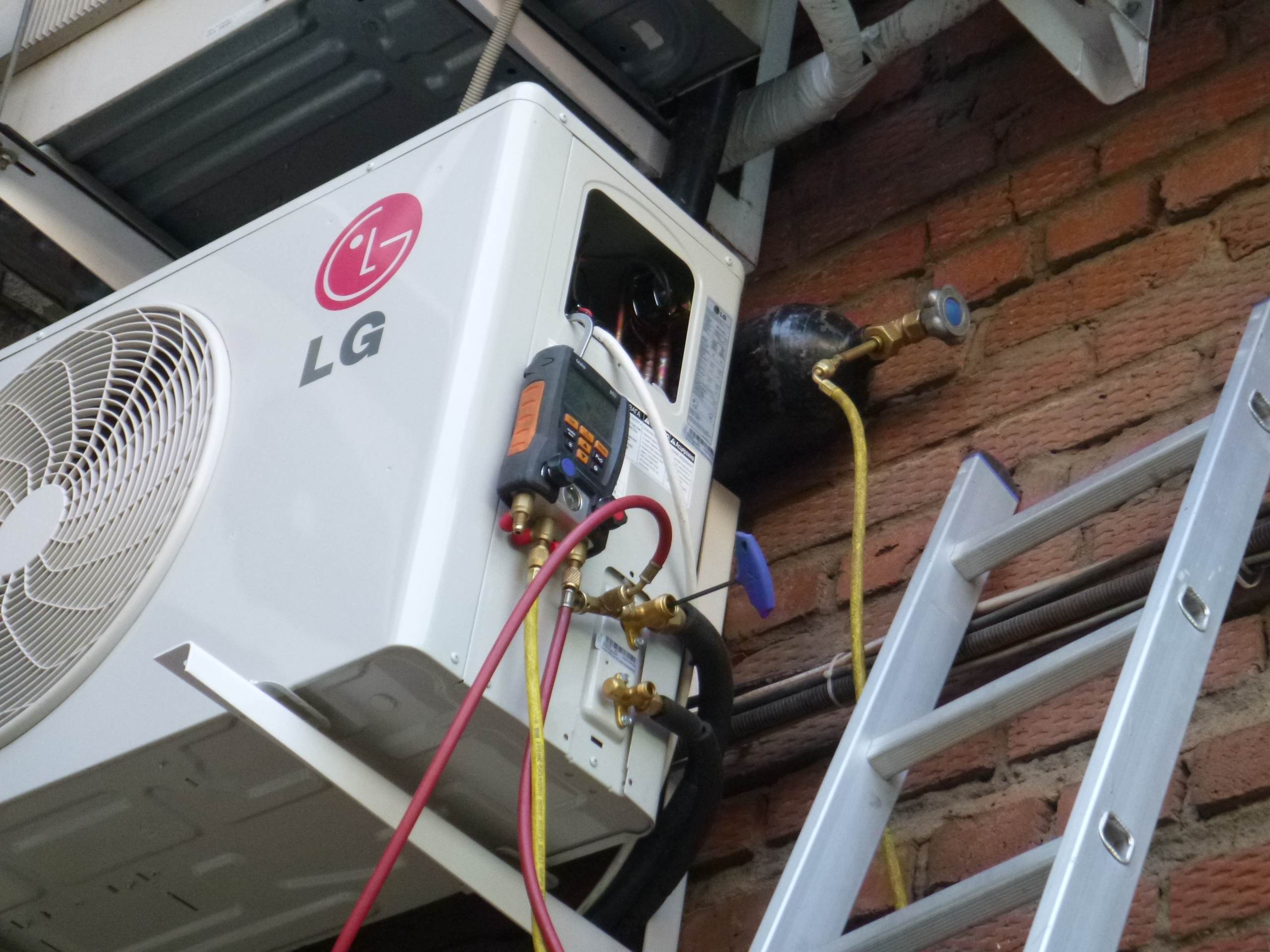

Основной причиной утечки фреона является плохая вальцовка.Чего только халтурщики не придумают в свое оправдание и какая то микротрещина(в мозгу) и неправильное пользование и сложная судьба и тп.На фото ниже избавление кондиционера от его сложной судьбы путем нахождения утечек в вальцовках и их перевальцовке и все-карма чистая!
А вот как выглядит медная труба внутри,спаянная без азота.

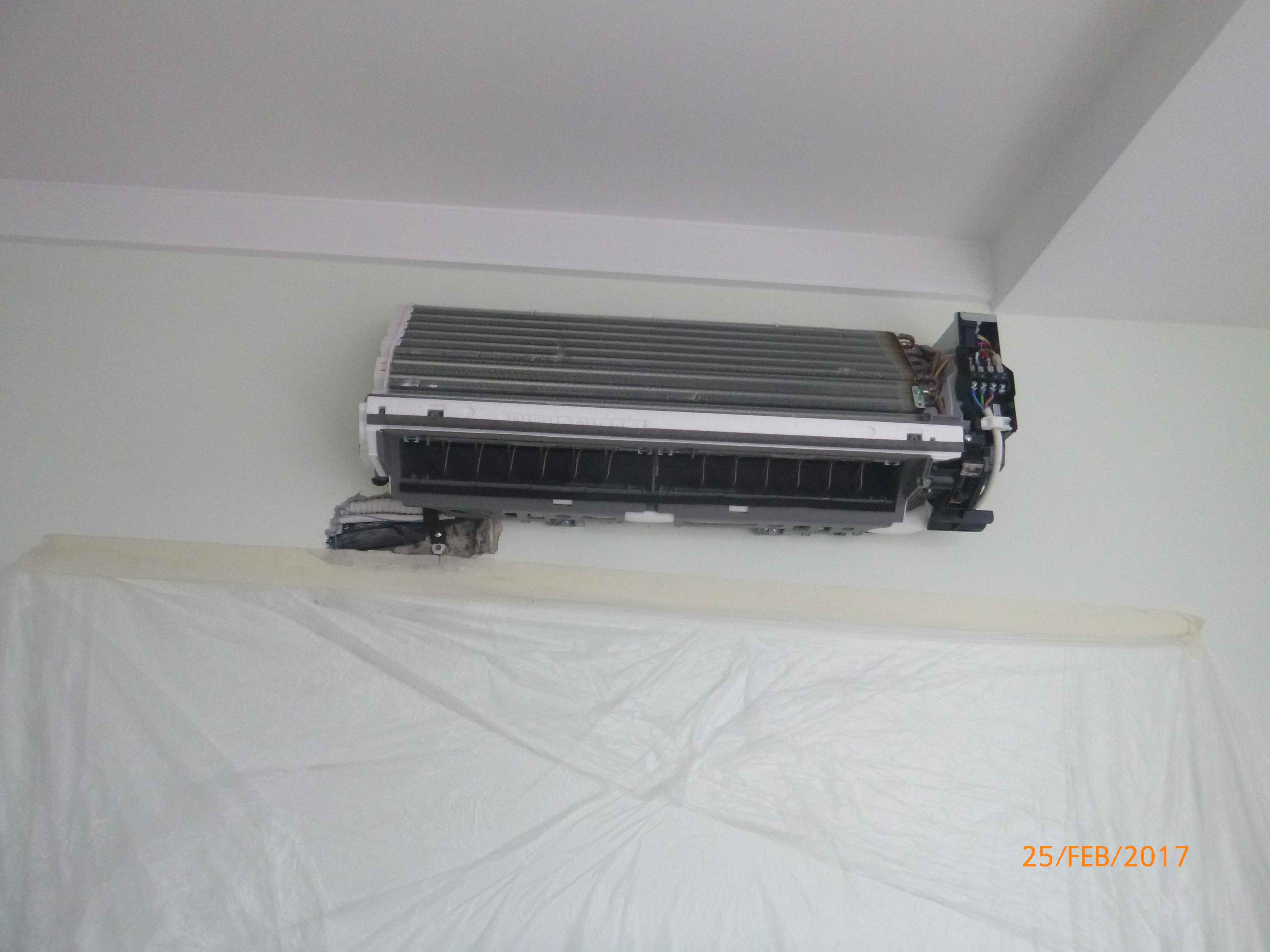

Раз в год,бытовые кондиционеры нужно мыть ОБЯЗАТЕЛЬНО!Даже если ими почти не пользовались,очень нехорошо это дело запускать,потом Я это почти не пользовались устаю отмывать.

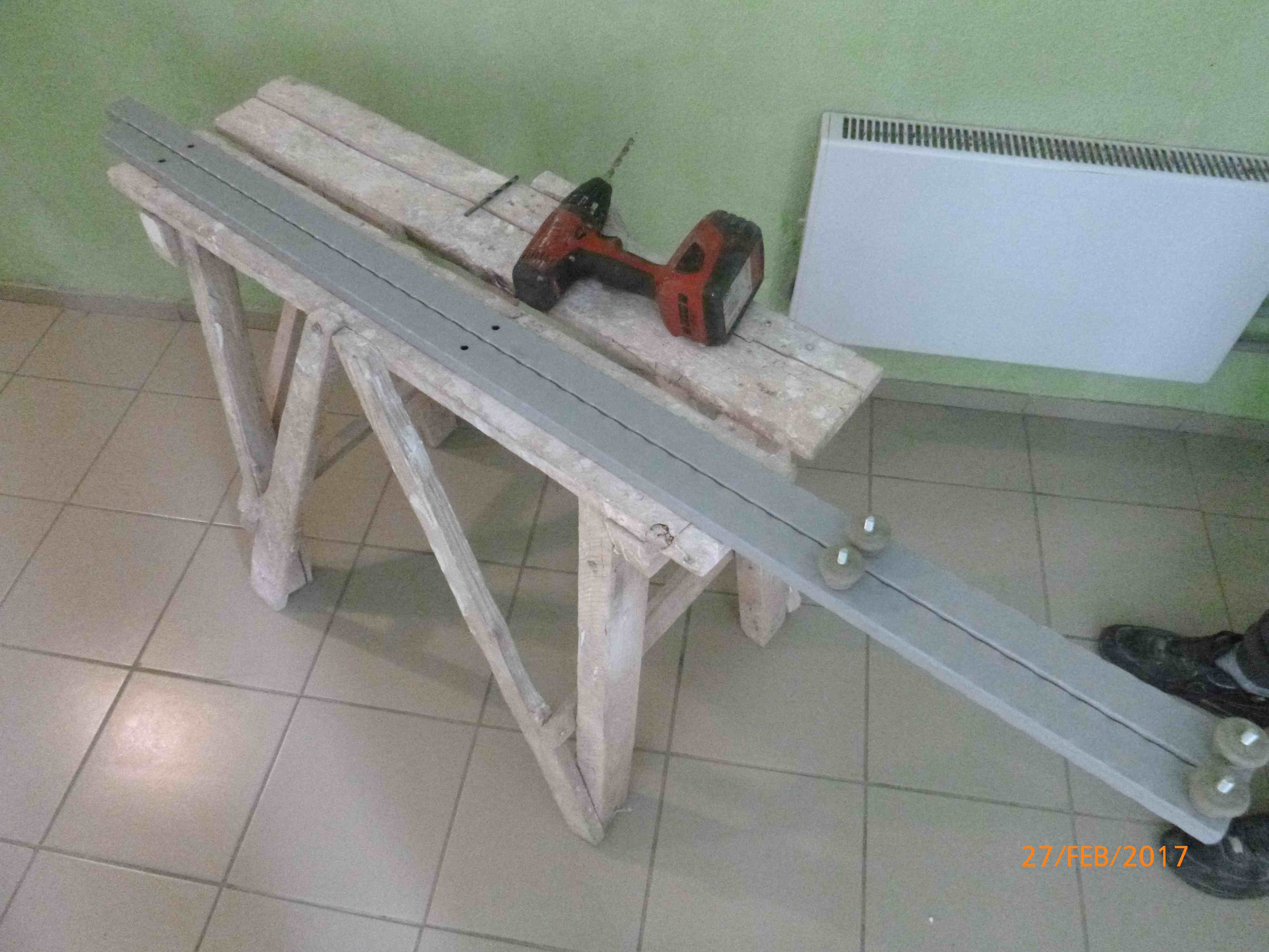

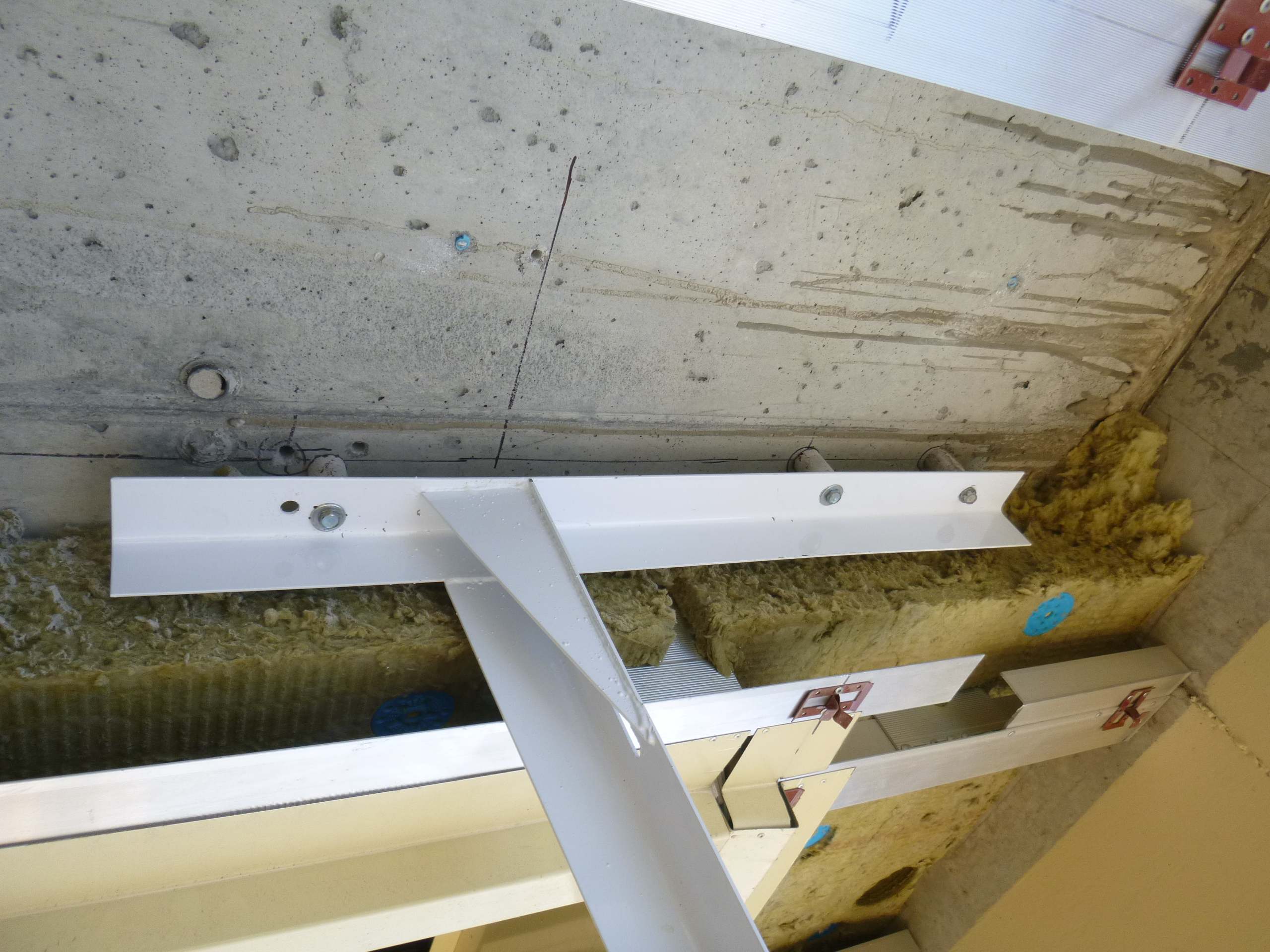

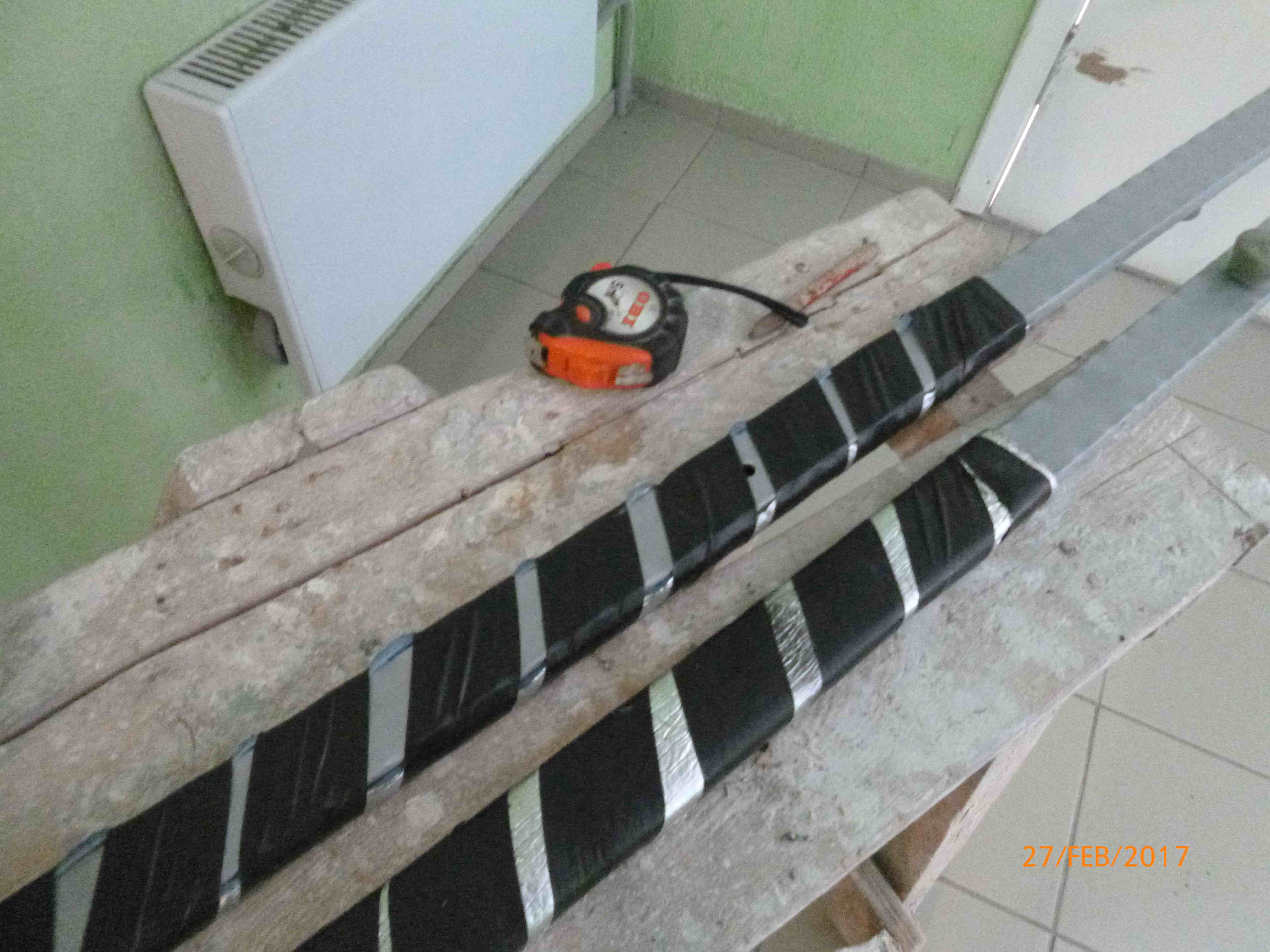

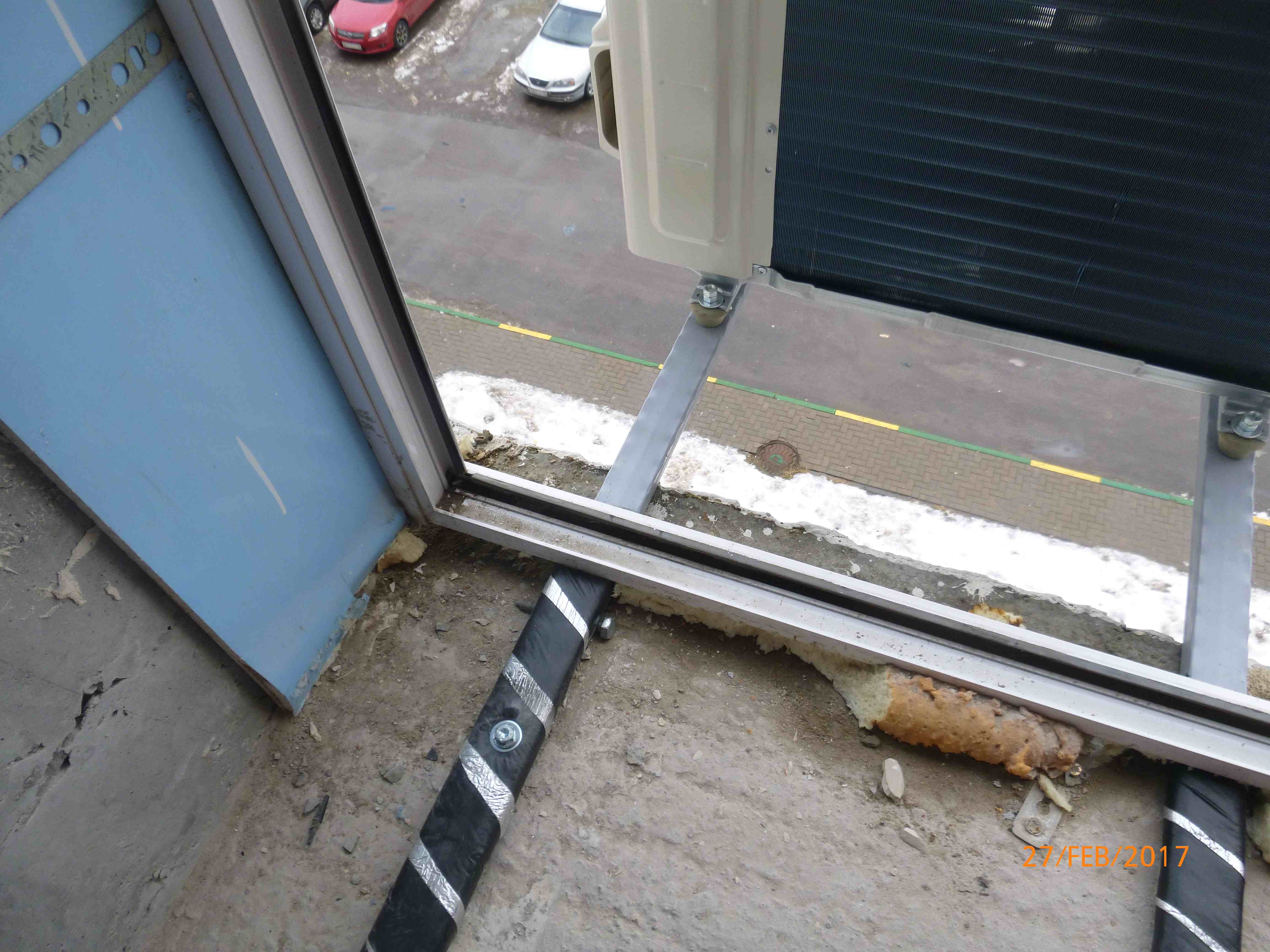

Когда наружные блоки меняются на другие,с другим межцентровым расстоянием крепежа,а перевешивать кронштейны напряжно,покупаю дырявый оцинкованный электротехнический профиль.Сначала закрепляю его,а уж к нему,в ближайшие отверстия-НБ.

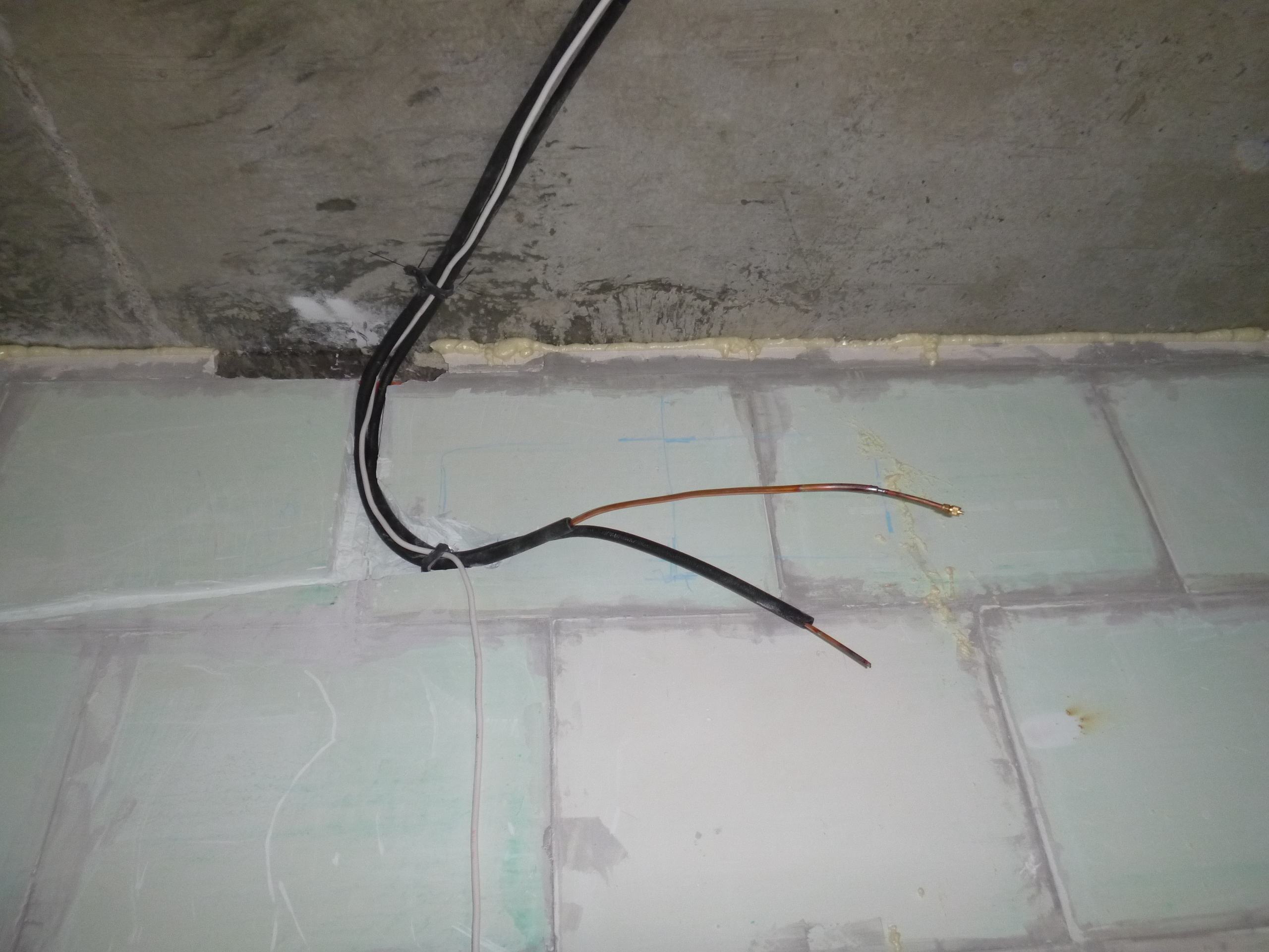

06.03.2017 в 05:08:21

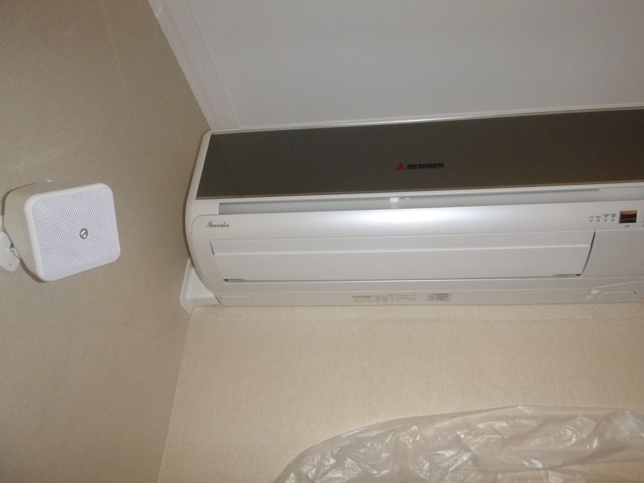

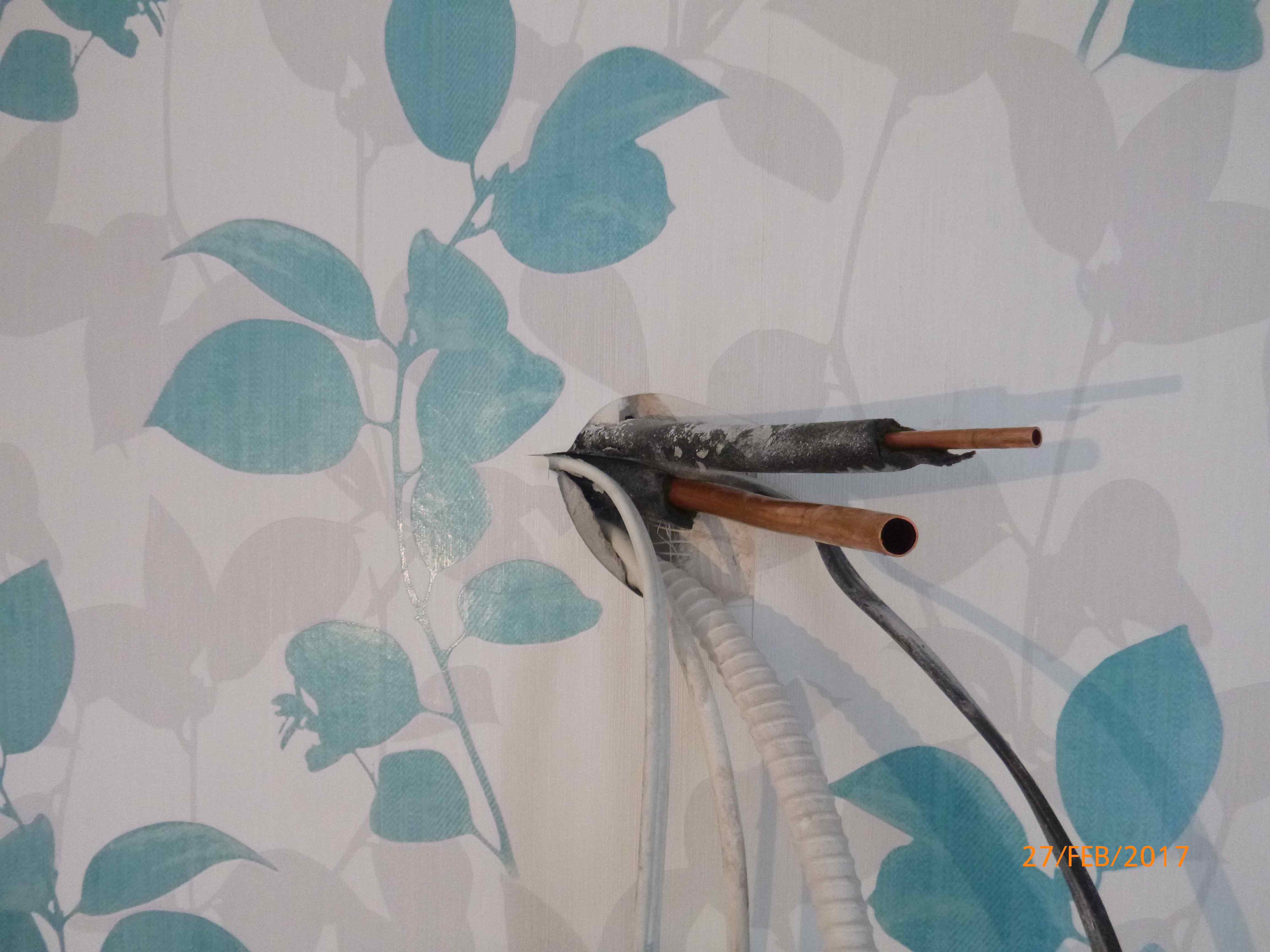

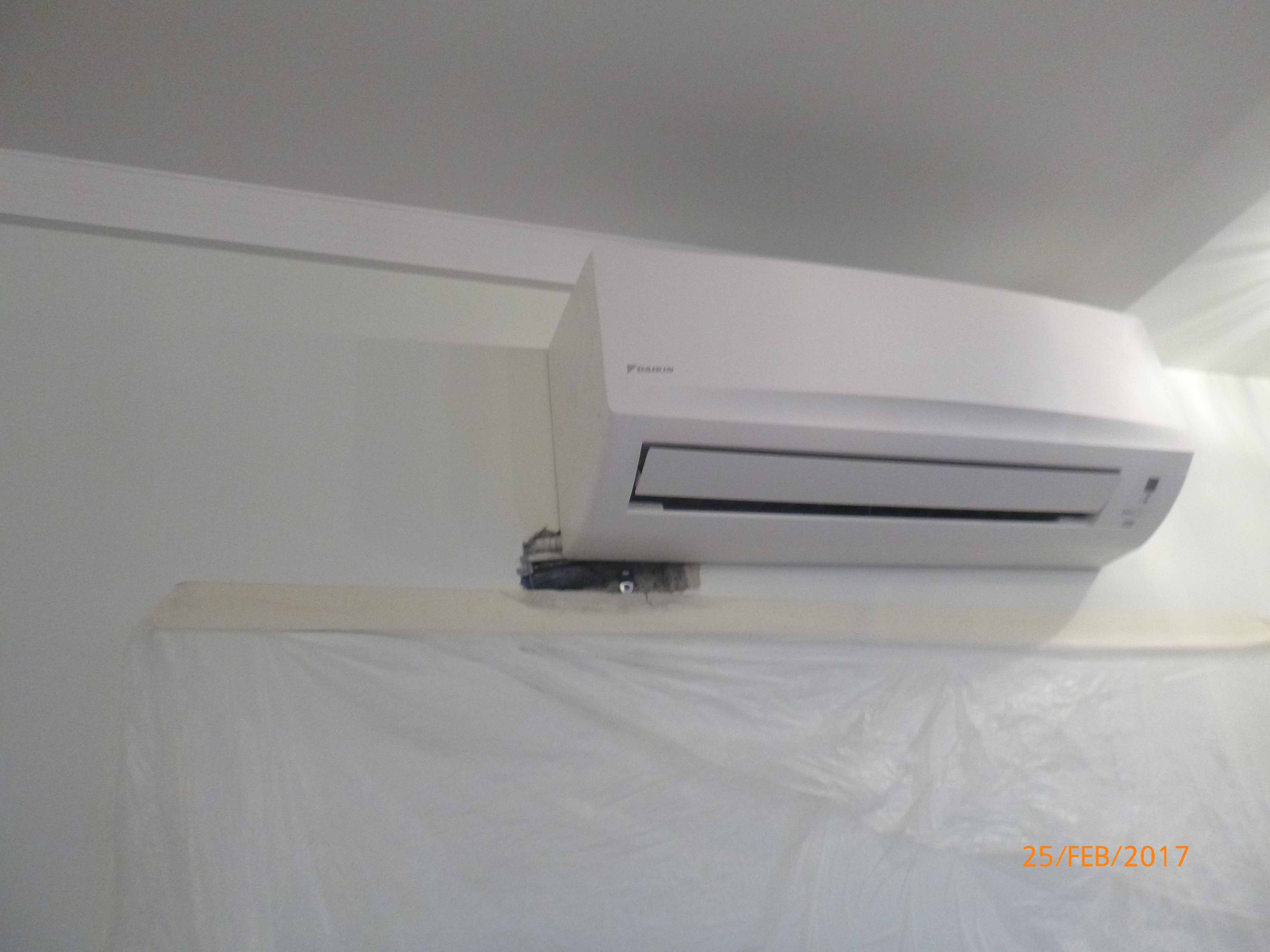

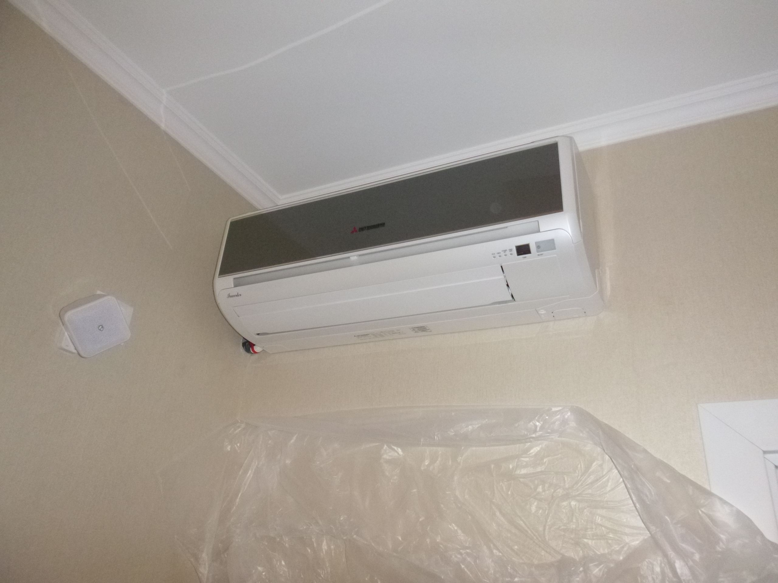

Самая короткая трасса,приблизительно 50см.

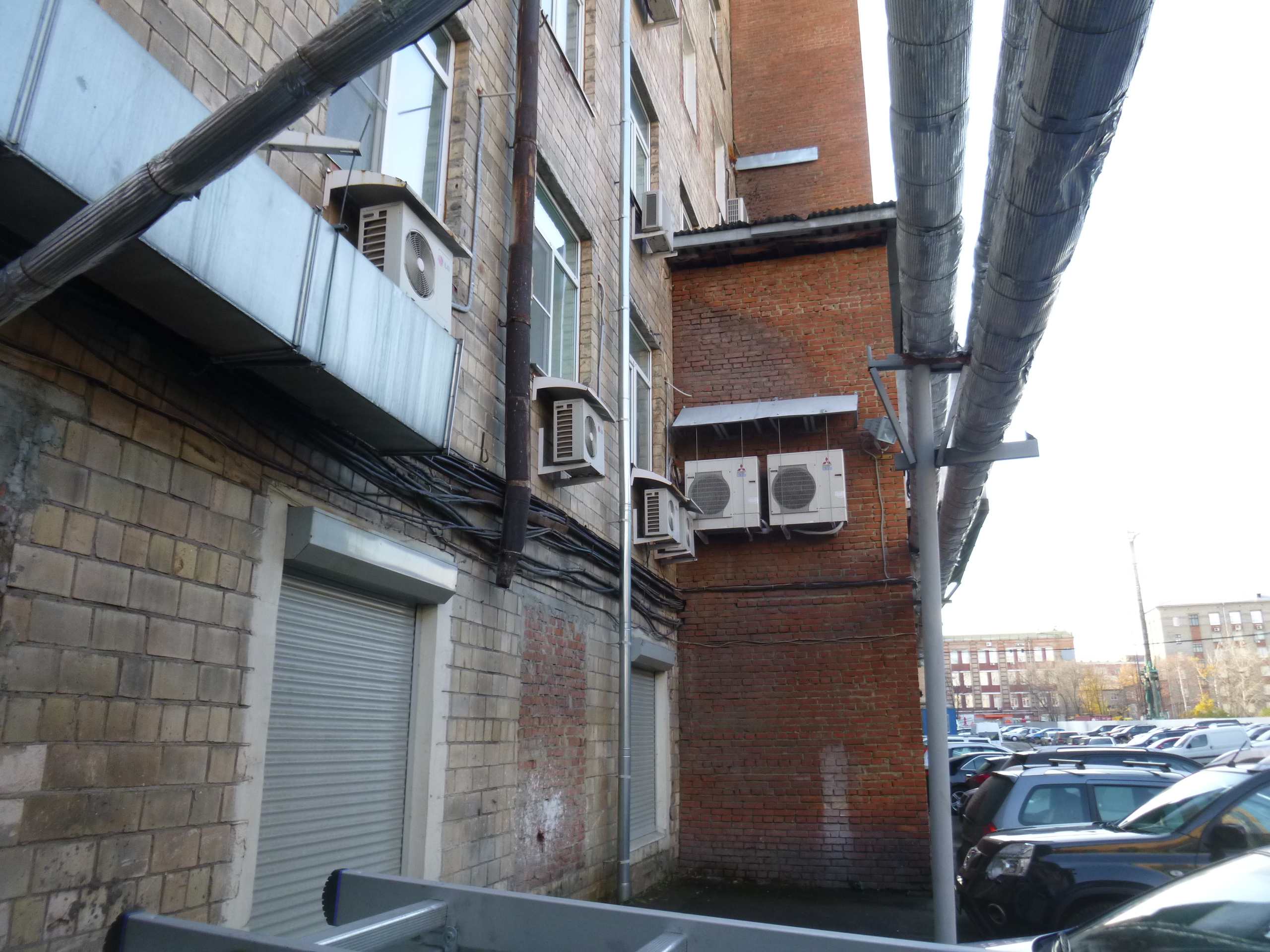

В сети ресторанов МакДональдс очень много кондиционеров на воде (чилеров).При глюке ПО зимой вода останавливается и рвет медные радиаторы,они очень дорогие,перед заменой по нескольку раз запаиваю огромное количество дыр от замерзшей воды.

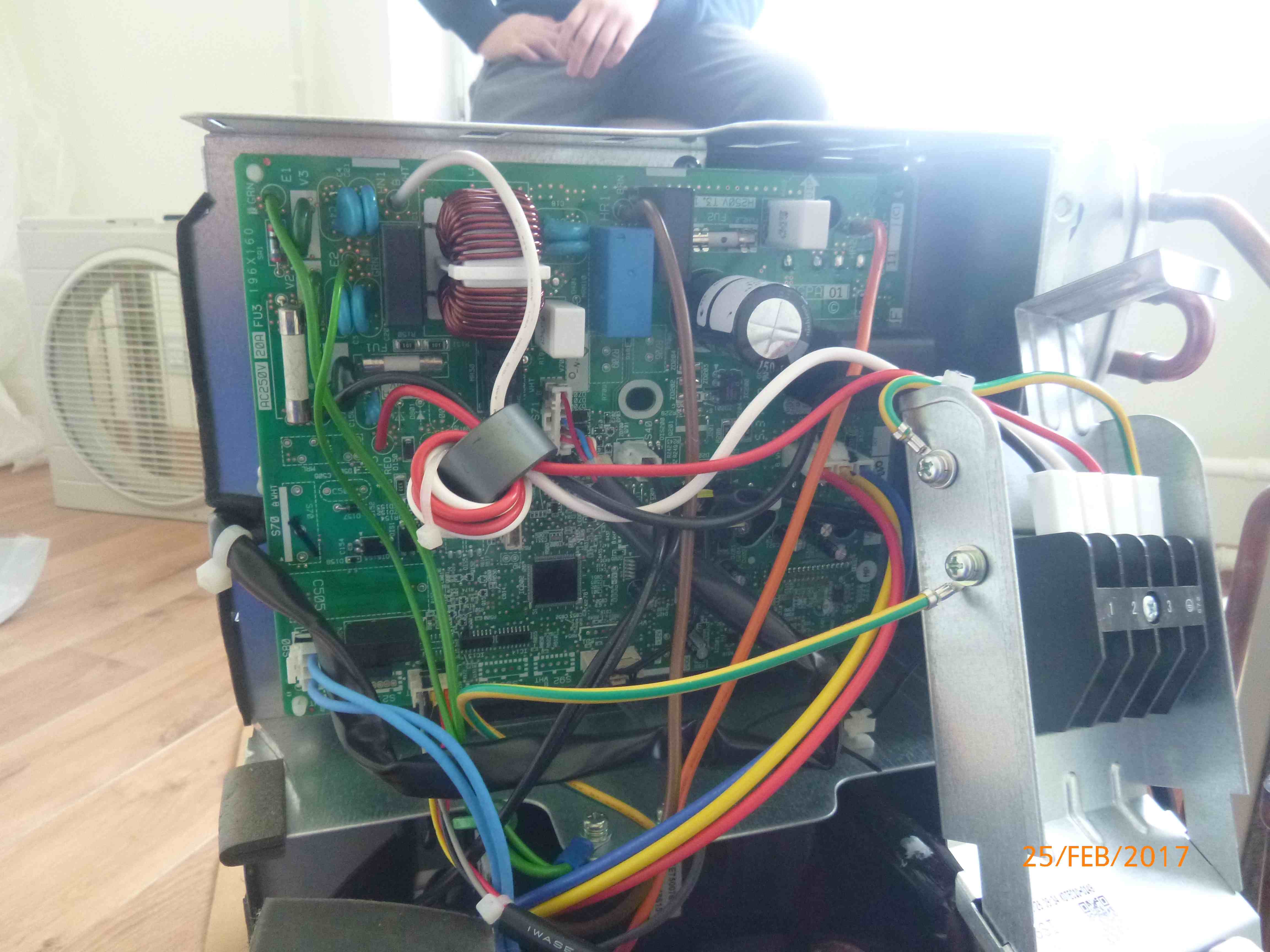

При соединении питающих проводов товарищи электрики любят разъемы фирмы WAGO,могут быть одноразовые и многоразовые.Если холодопроизводительность кондера 2-2.5 КВТ,(так называемая 7-9),можно использовать эти разъемы,700-1000вт электроэнергии они держат,а вот если Ваши кондиционеры мощнее,WAGO использовать нельзя-они просто горят!На фото WAGO кондеров ,которые от сети потребляют 1700-2000вт электроэнергии (12 и больше).

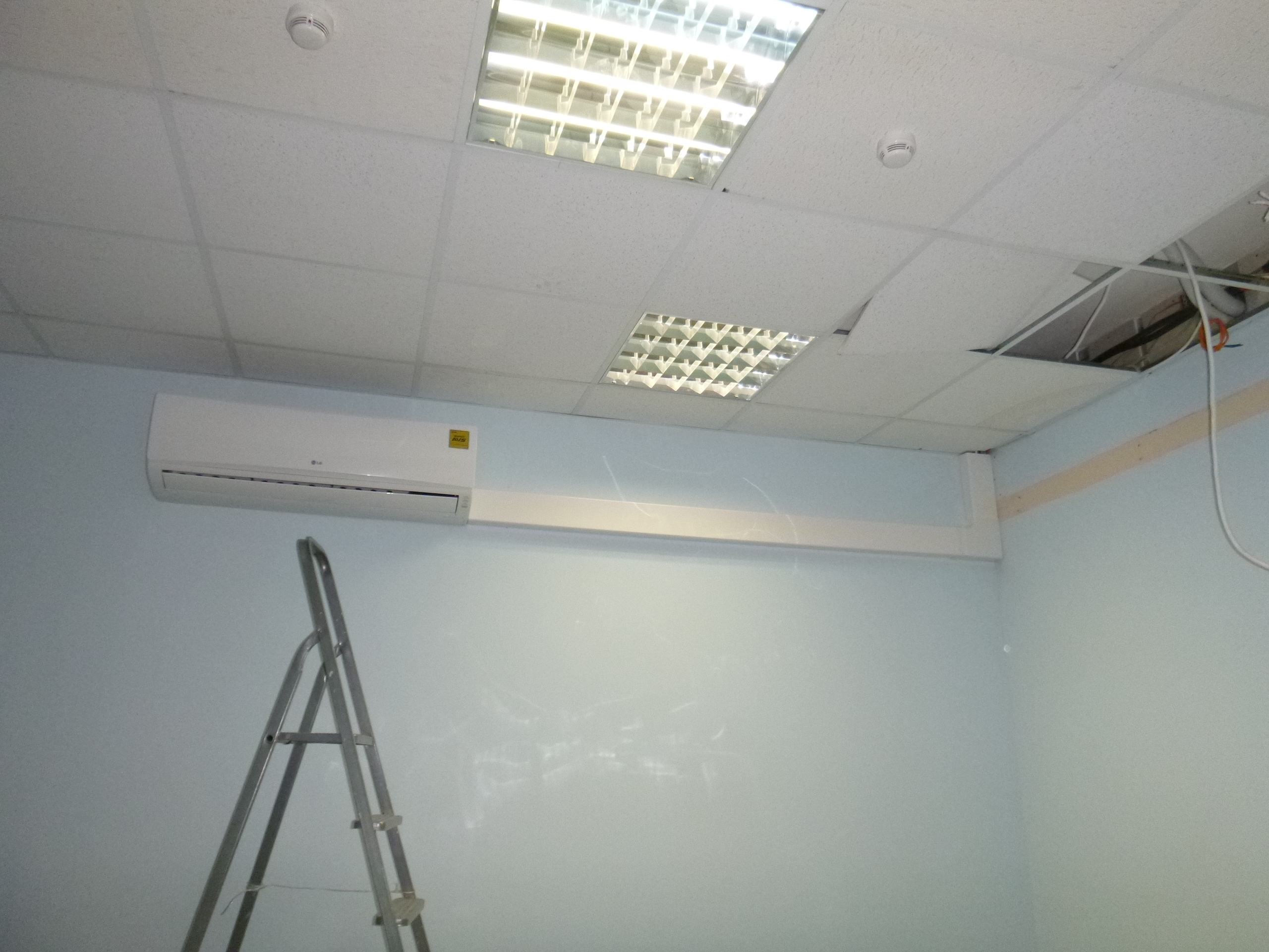

08.03.2017 в 13:07:34

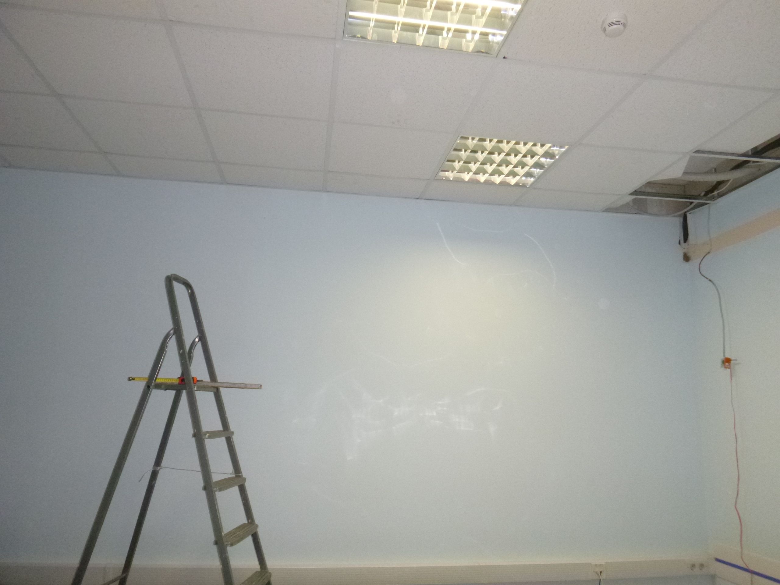

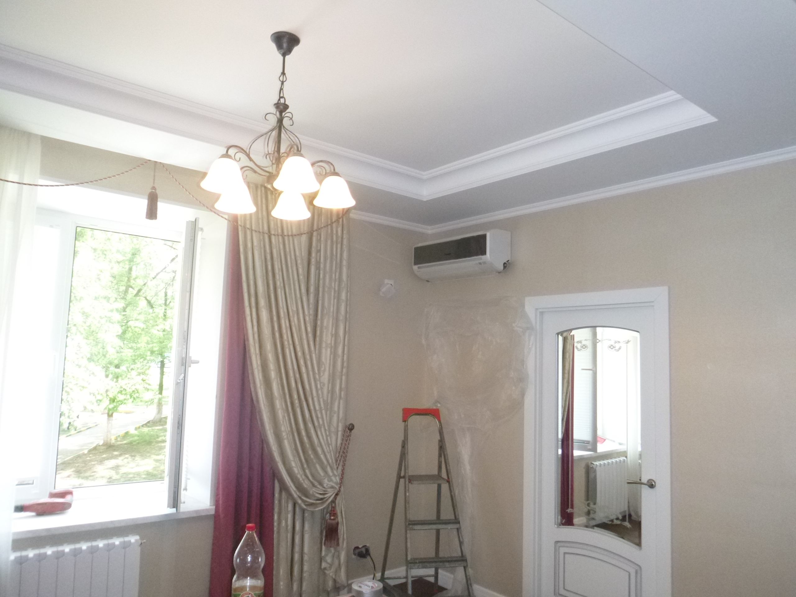

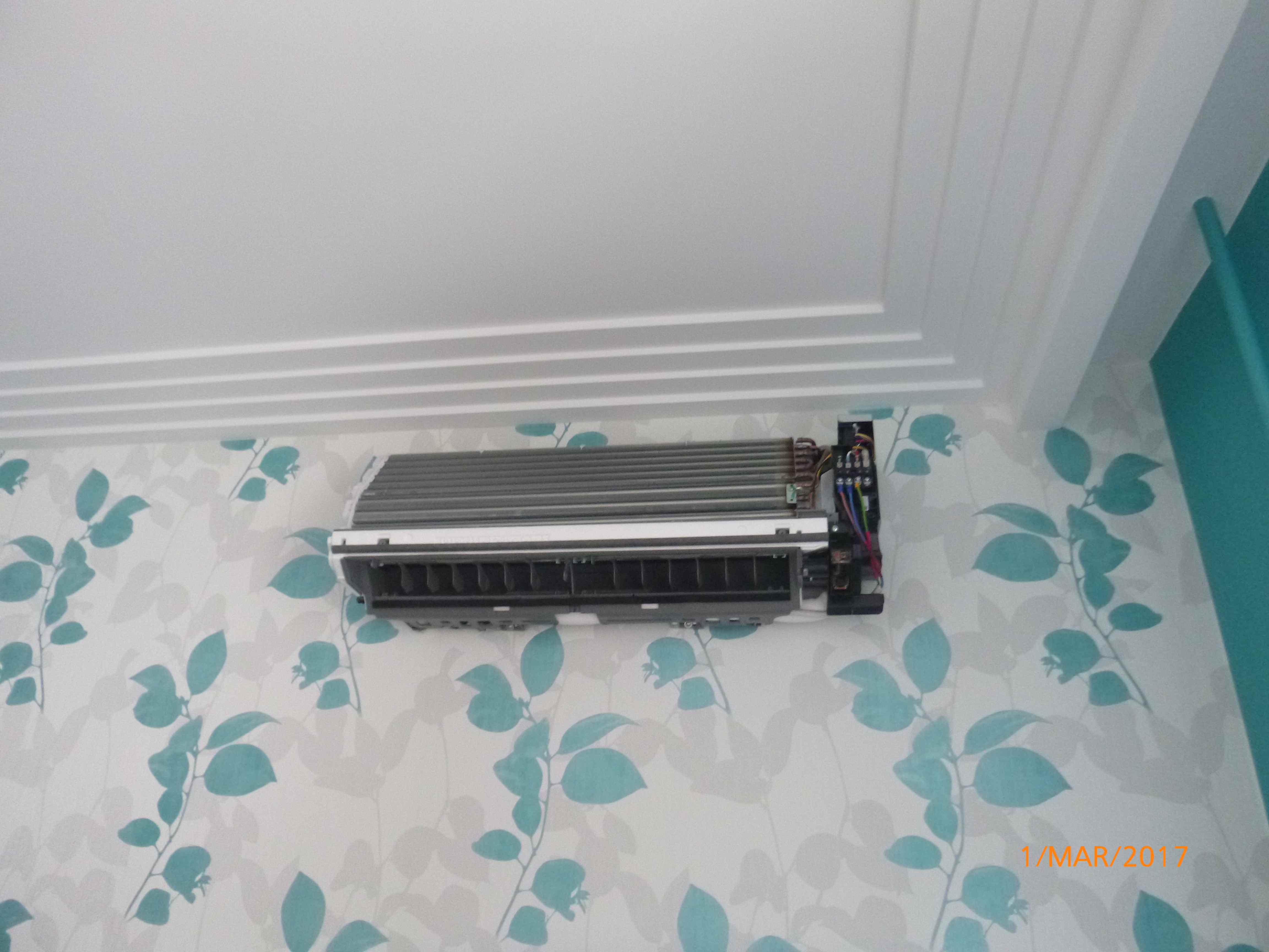

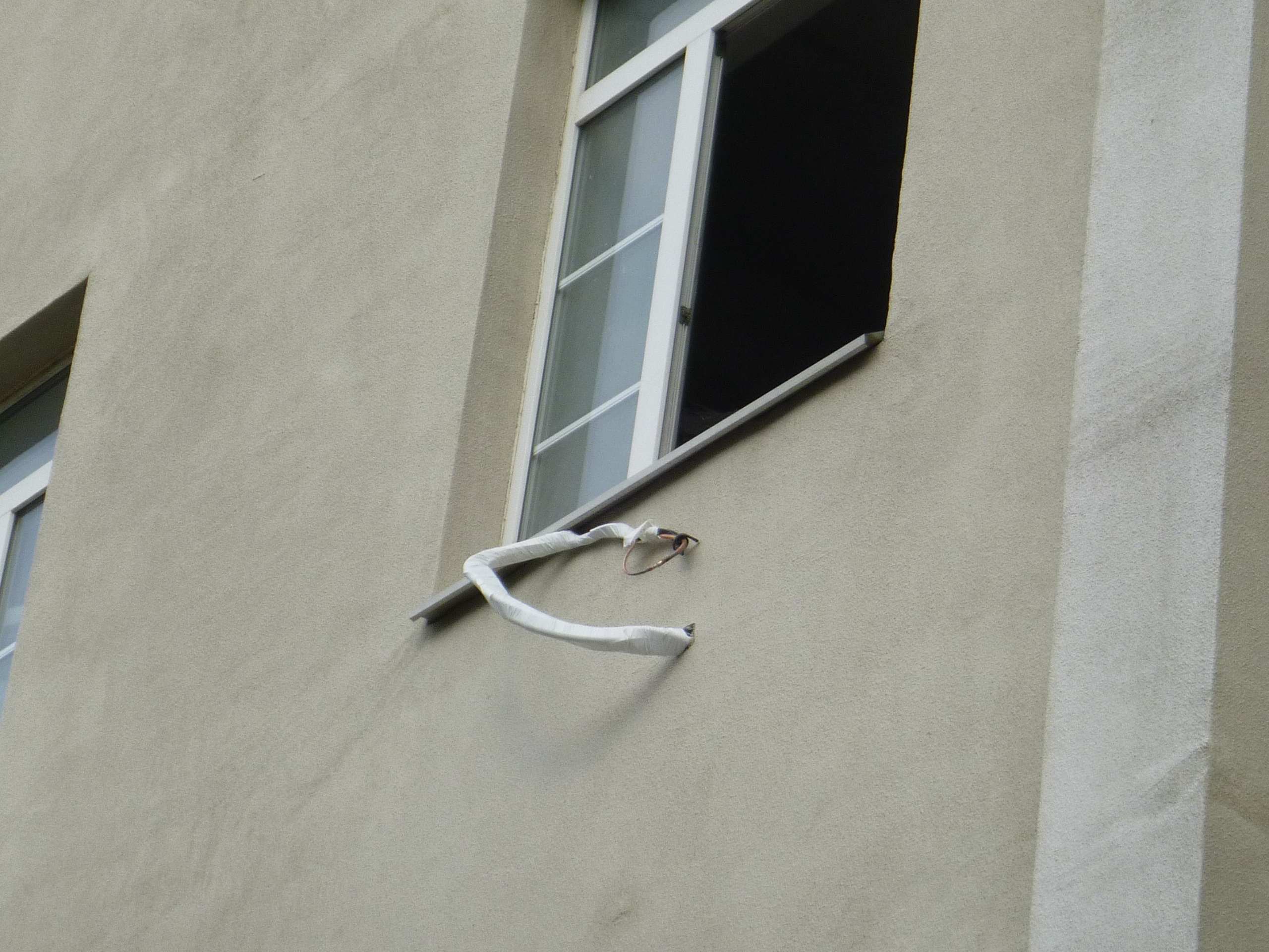

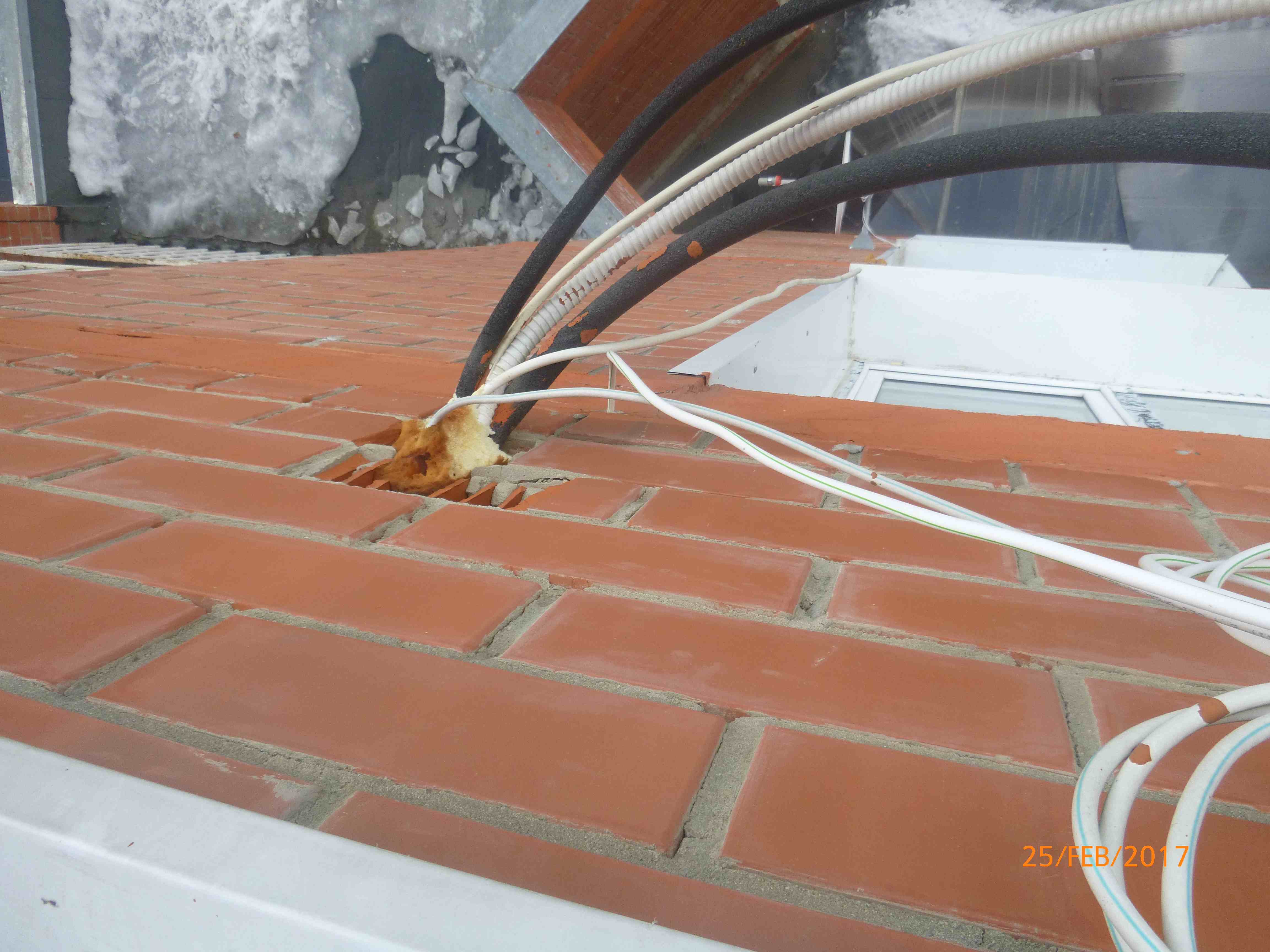

Самостоятельная закладка трасс очень часто происходит с ошибками,некоторые исправить невозможно.На фото опять такая закладка,трассы не законсервированы,дренаж выведен нельзя сказать,что неправильно,но работать очень неудобно,ну а по высоте ошиблись,потолочный плинтус слишком высокий,пришлось в нем делать вырез.

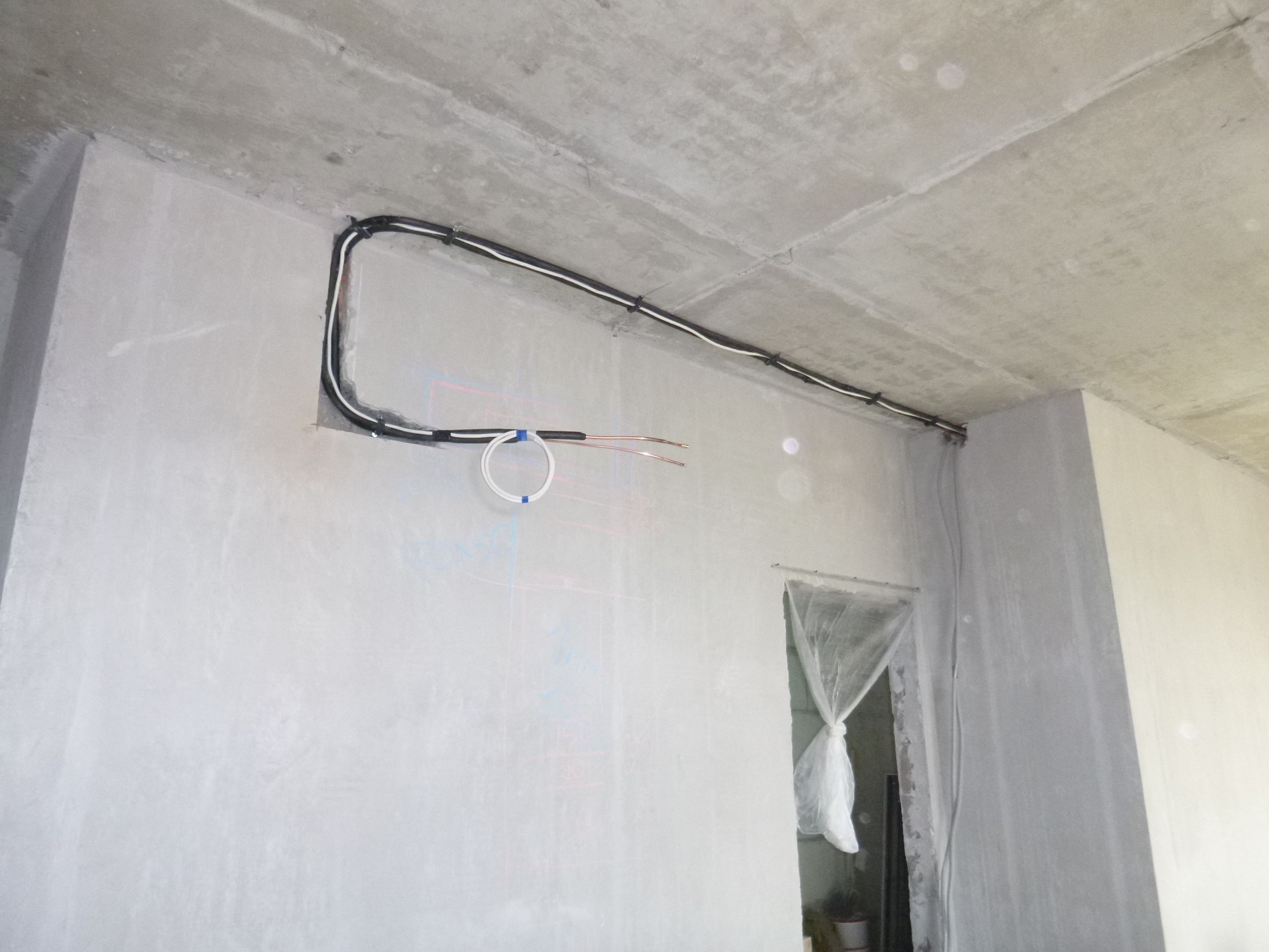

17.03.2017 в 23:07:06

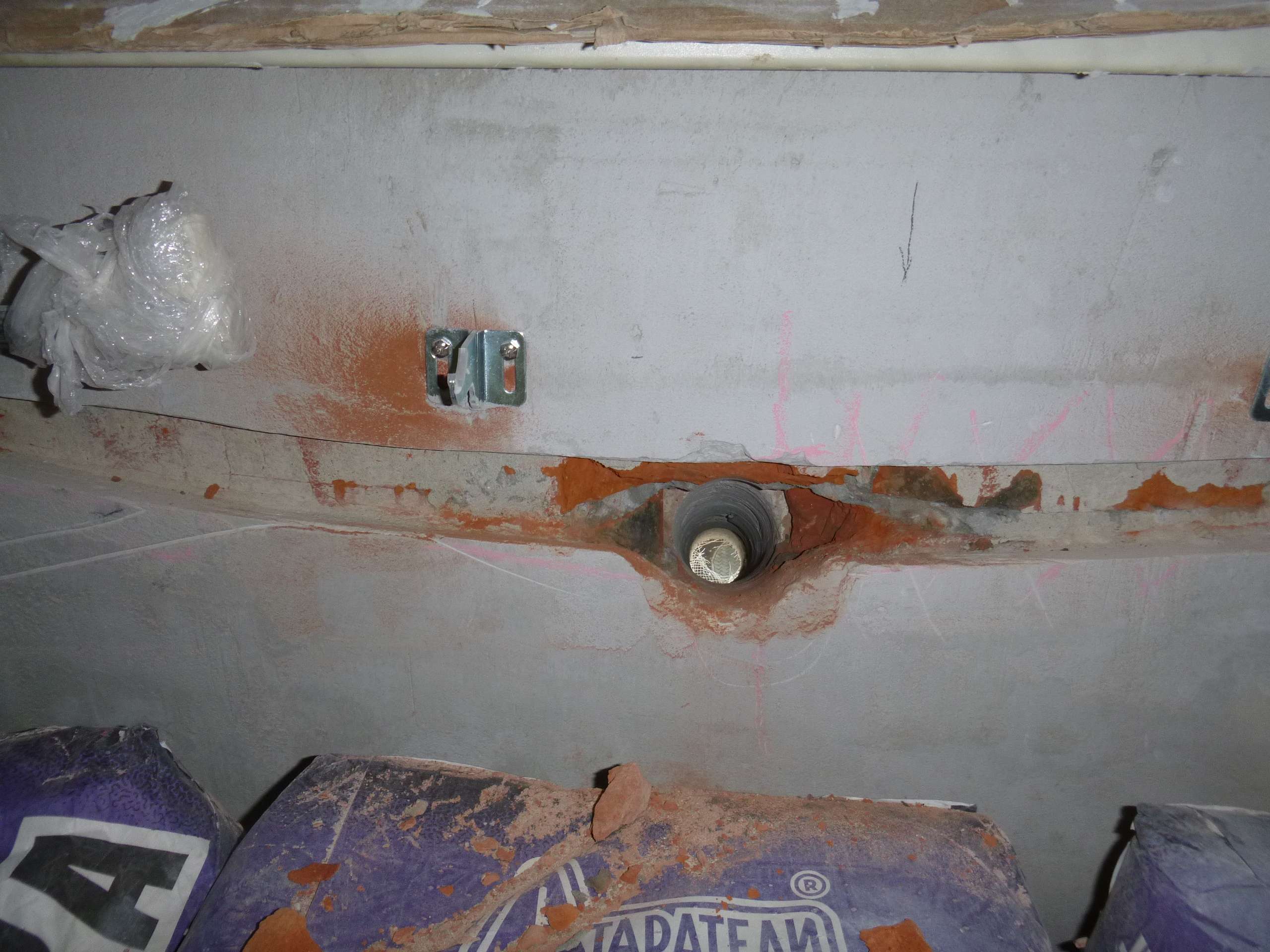

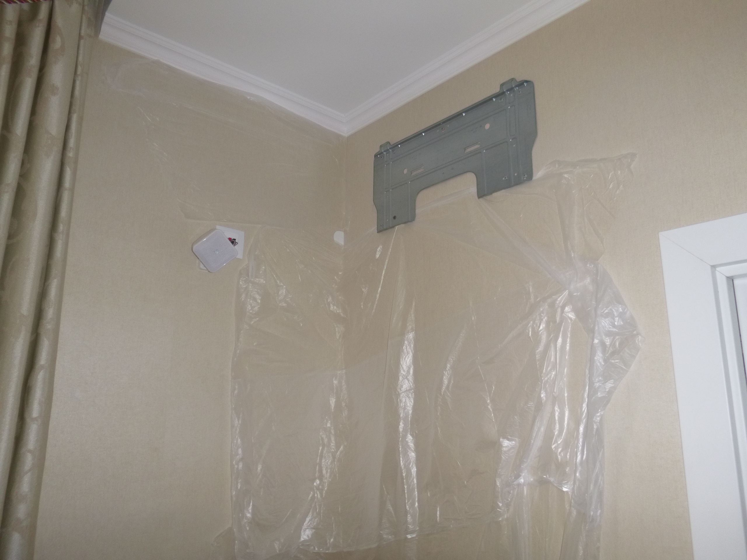

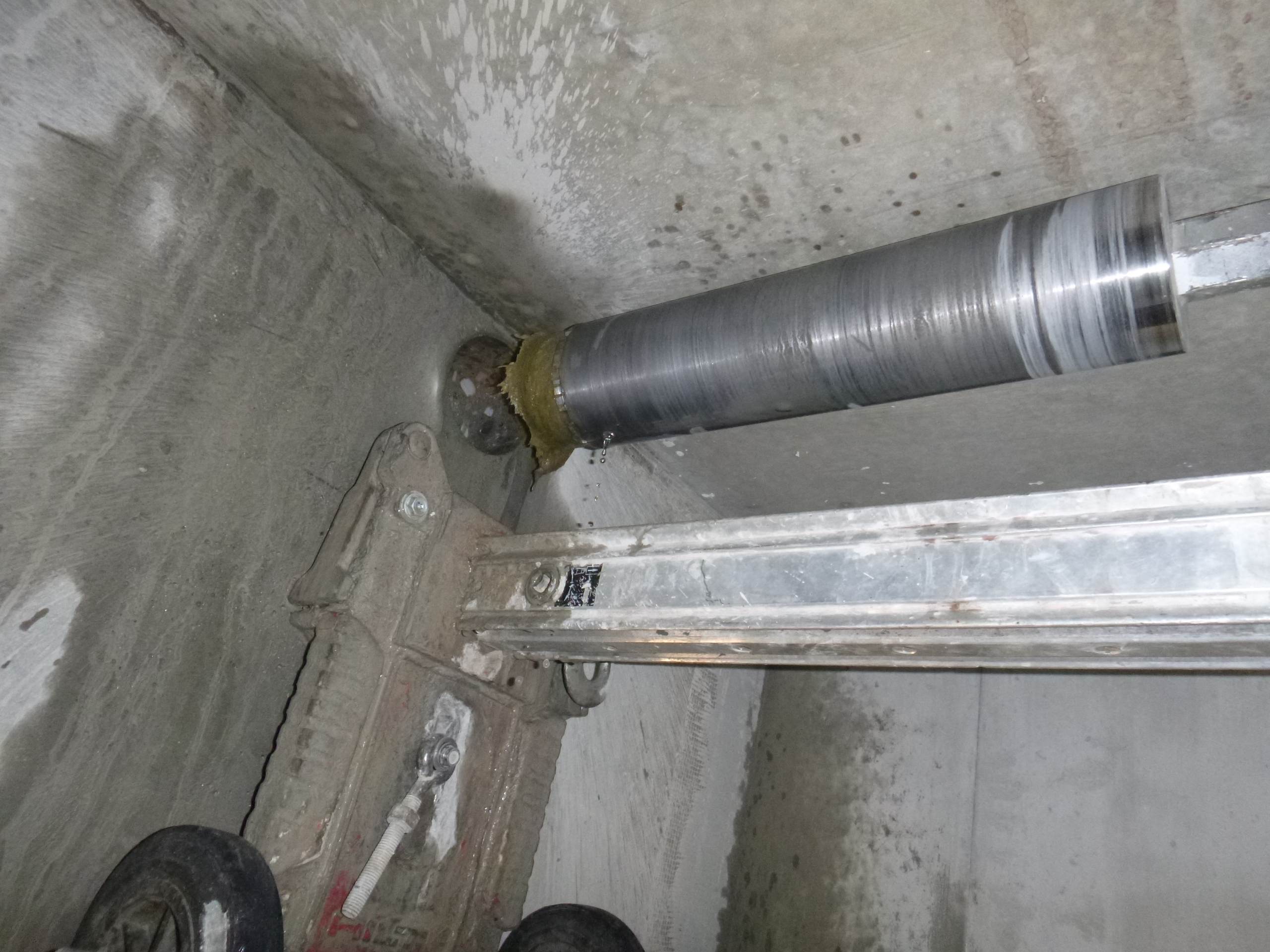

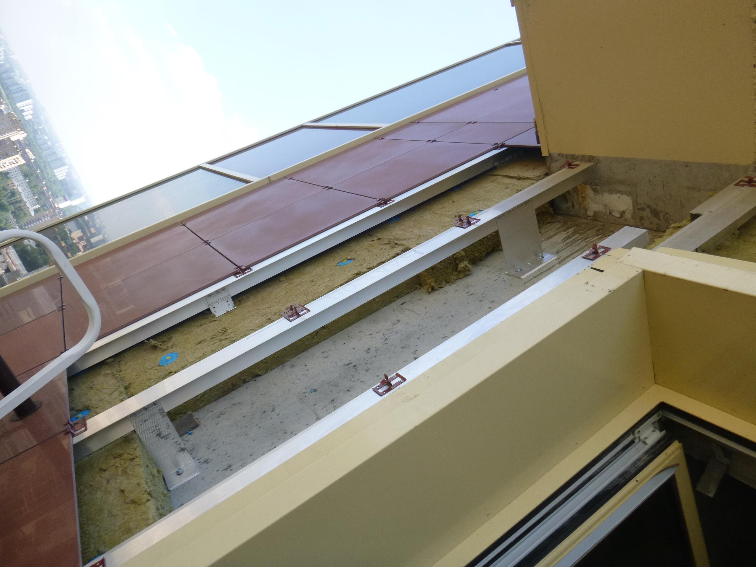

Кризис шагает по стране,но у меня гибкий, индивидуальный подход к каждому заказчику.С целью экономии его средств разрешаю штробу делать самим,разумеется предварительно вместе обсудив все детали.Не всегда получается так же,как у меня,где то больше чем надо,где то меньше,где то перерезали провода,но зато-сами.На фото один из таких заказов.На одном фото показательная штроба размером 30мм на 80мм,до арматуры ,(ее резать и запрещено и действительно -нежелательно).

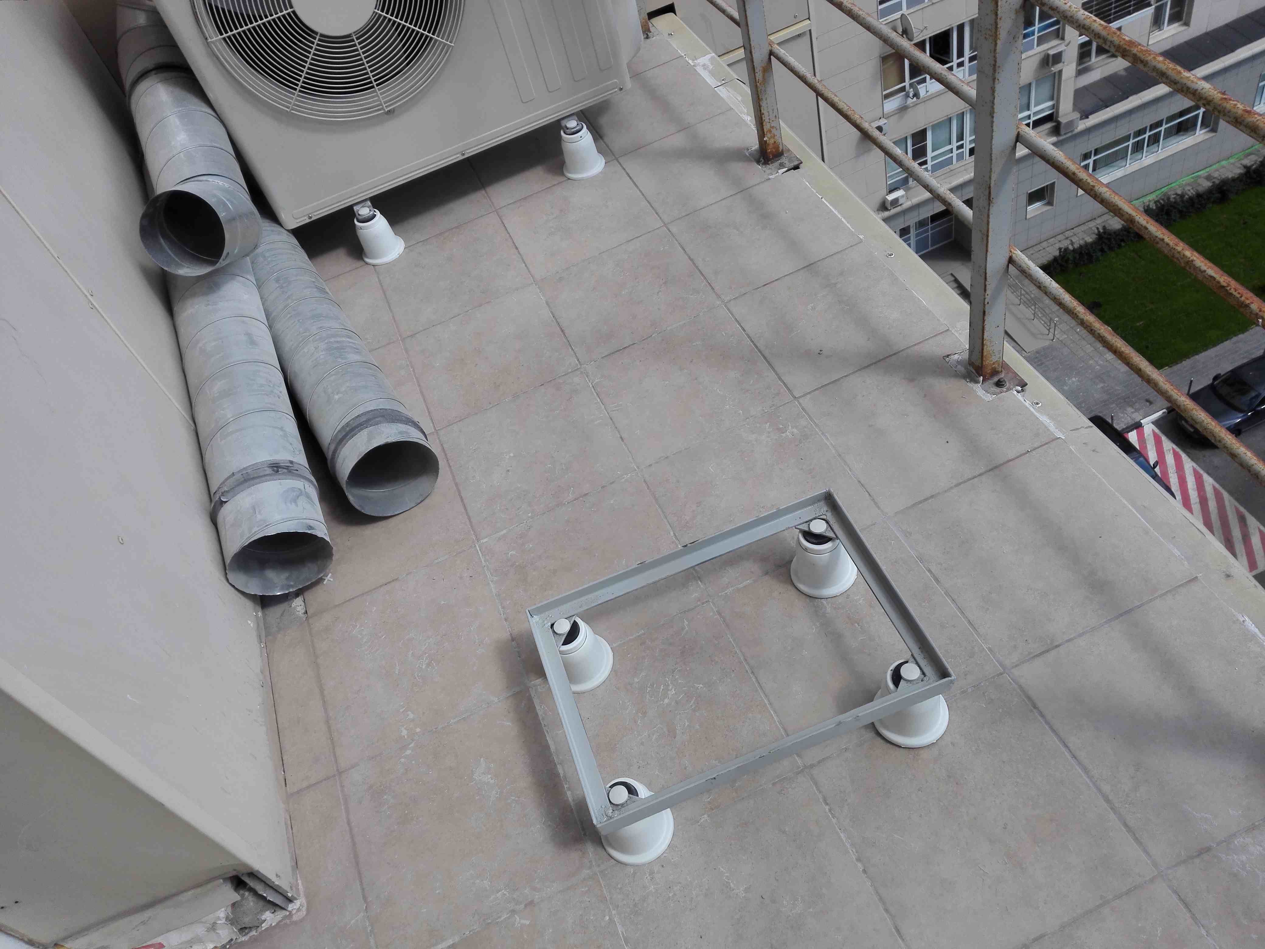

19.03.2017 в 23:44:32

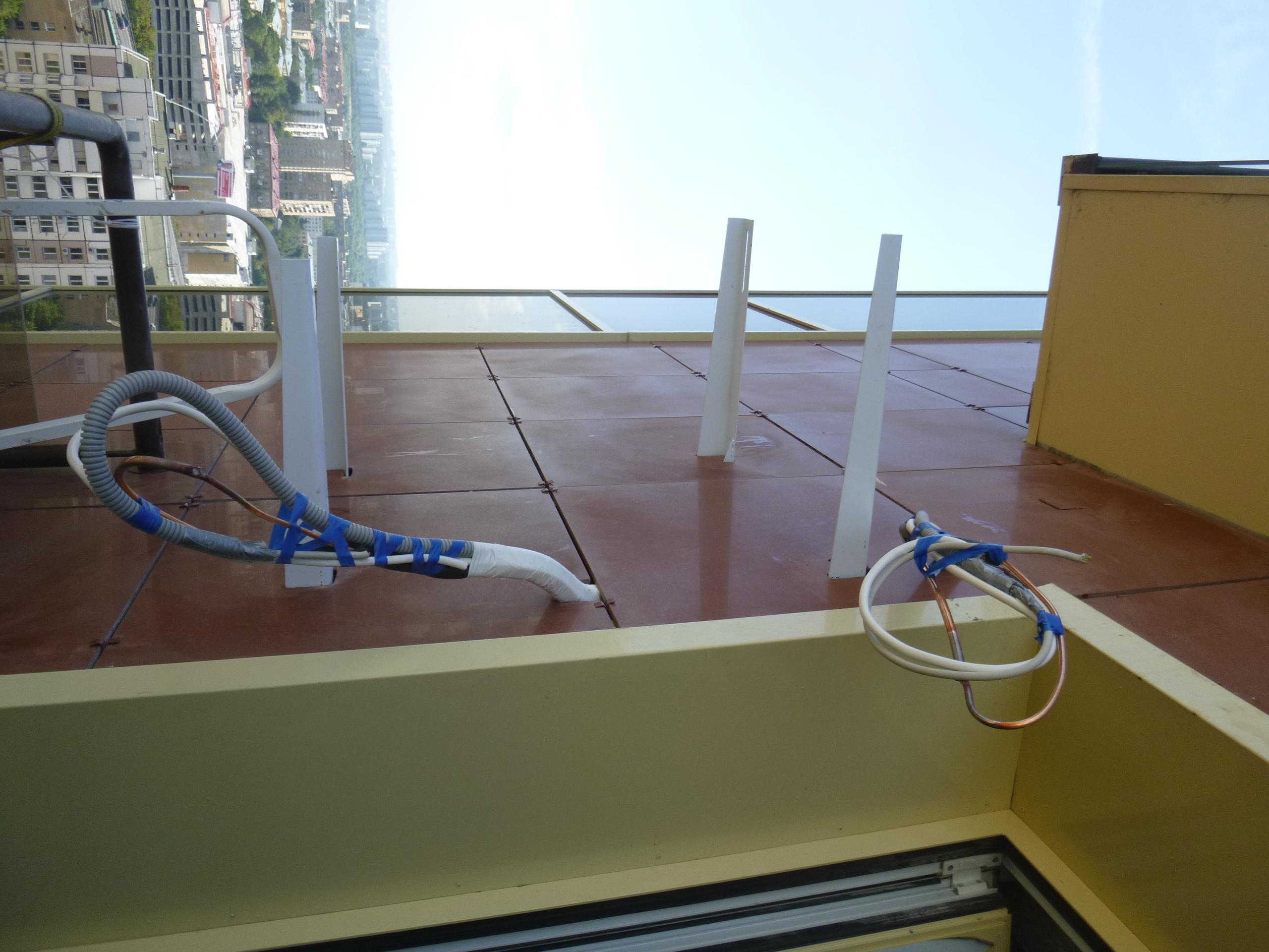

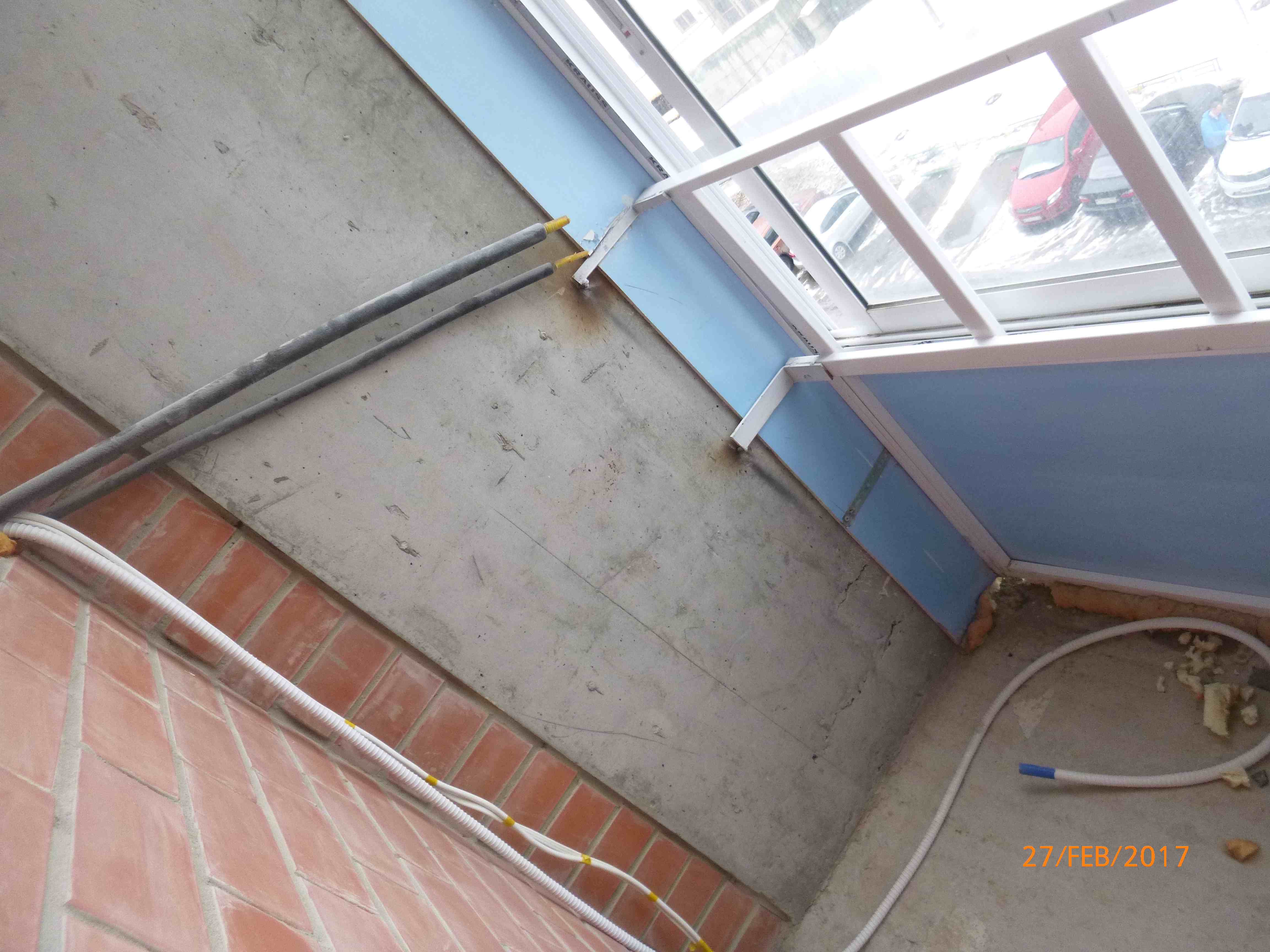

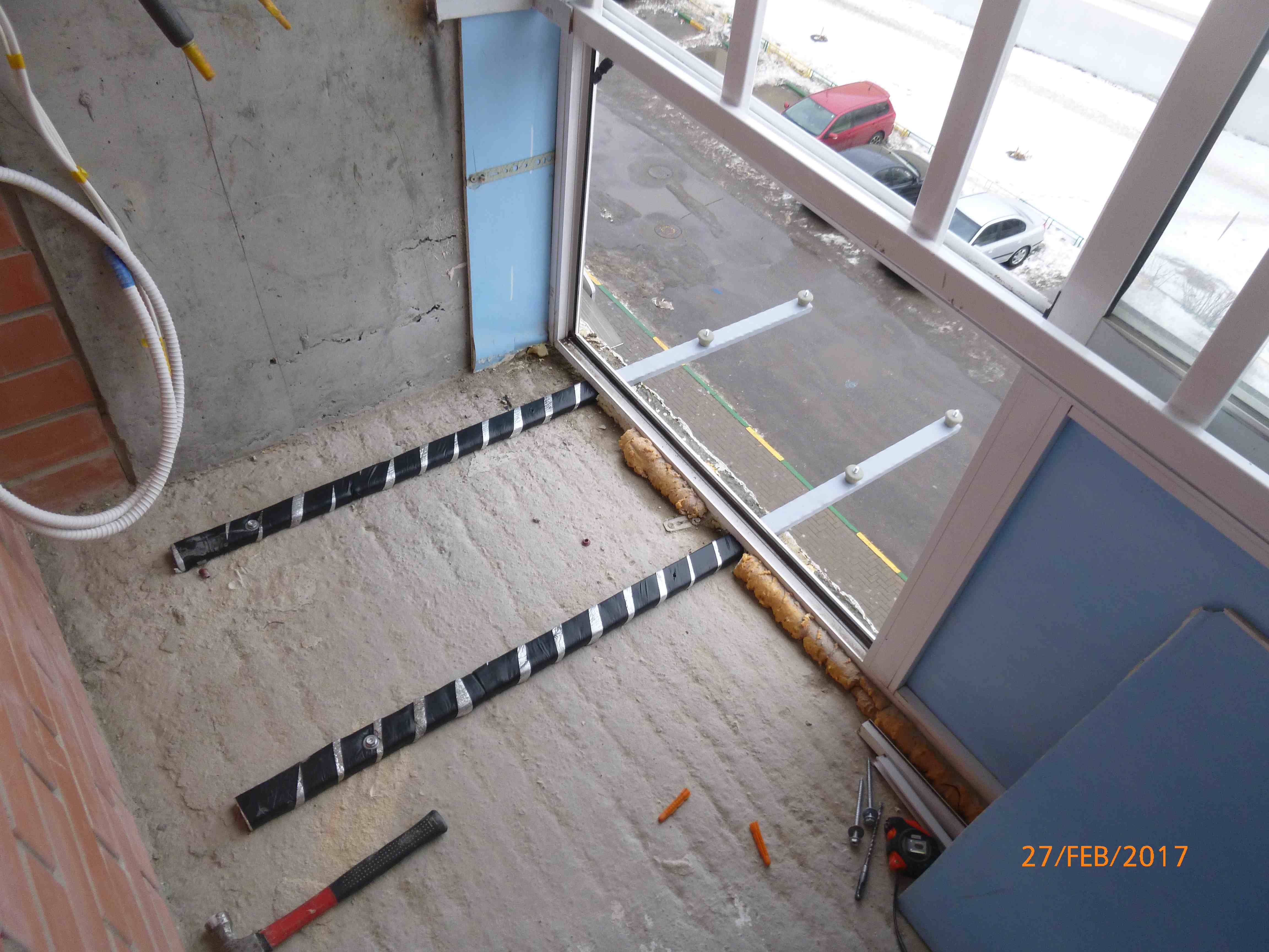

Хочется делать красиво свою работу,к сожалению без импортных комплектующих в таких делах-никуда. Когда Нб,установка очистки воздуха,приточка стоят на открытом балконе,там как правило сделан наклонный пол,(для слива воды).Для идеально ровного и нескользящего расположения тяжелых механизмов использую спец. ножки импортного производства,продаются в ТД Эгида,они имеют и регулировку по высоте и шаровый шарнир в верхней части,позволяющей ножке хорошо встать даже на волнистой поверхности.Бывают белого и черного цветов,остальное на фото.

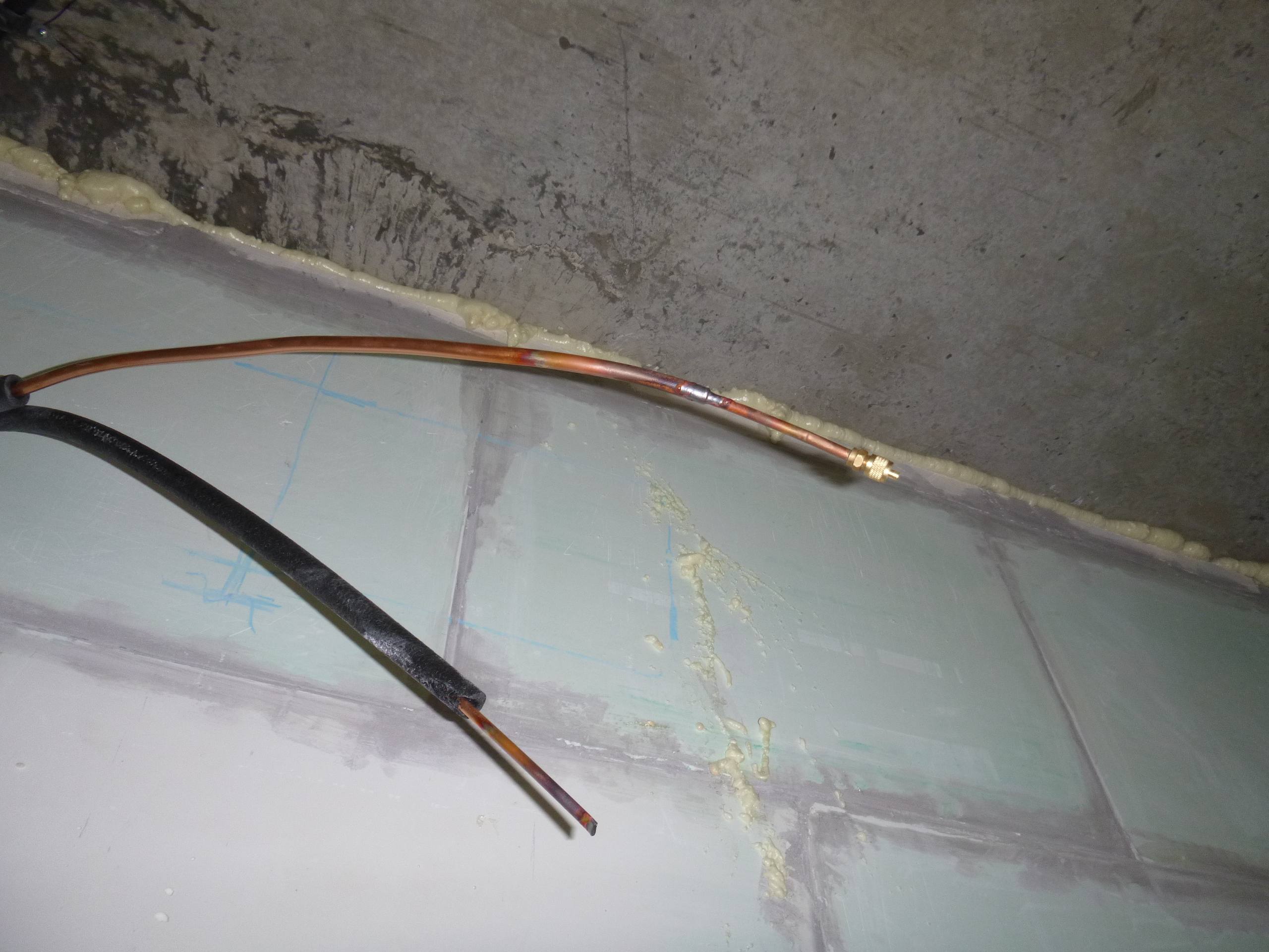

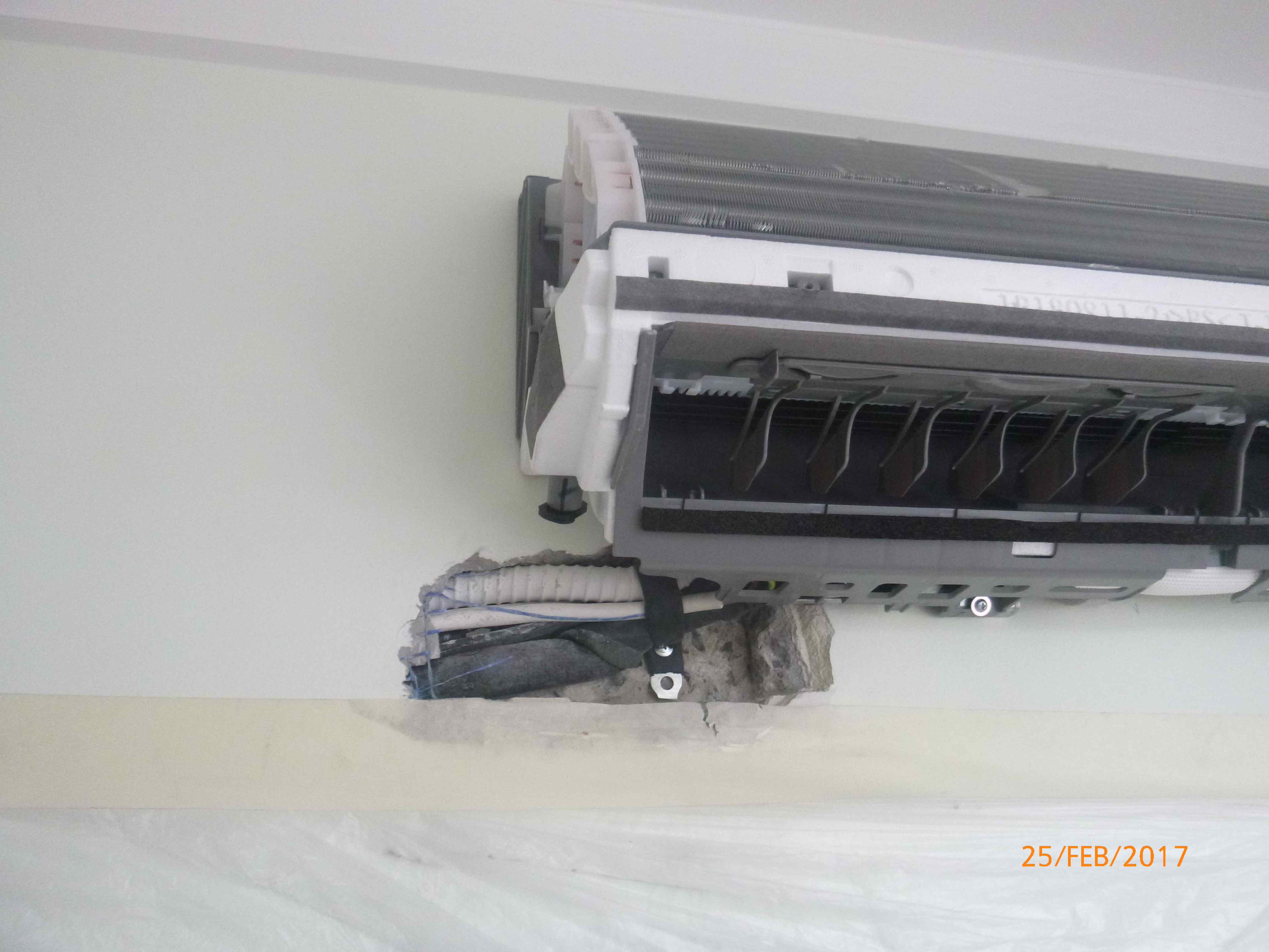

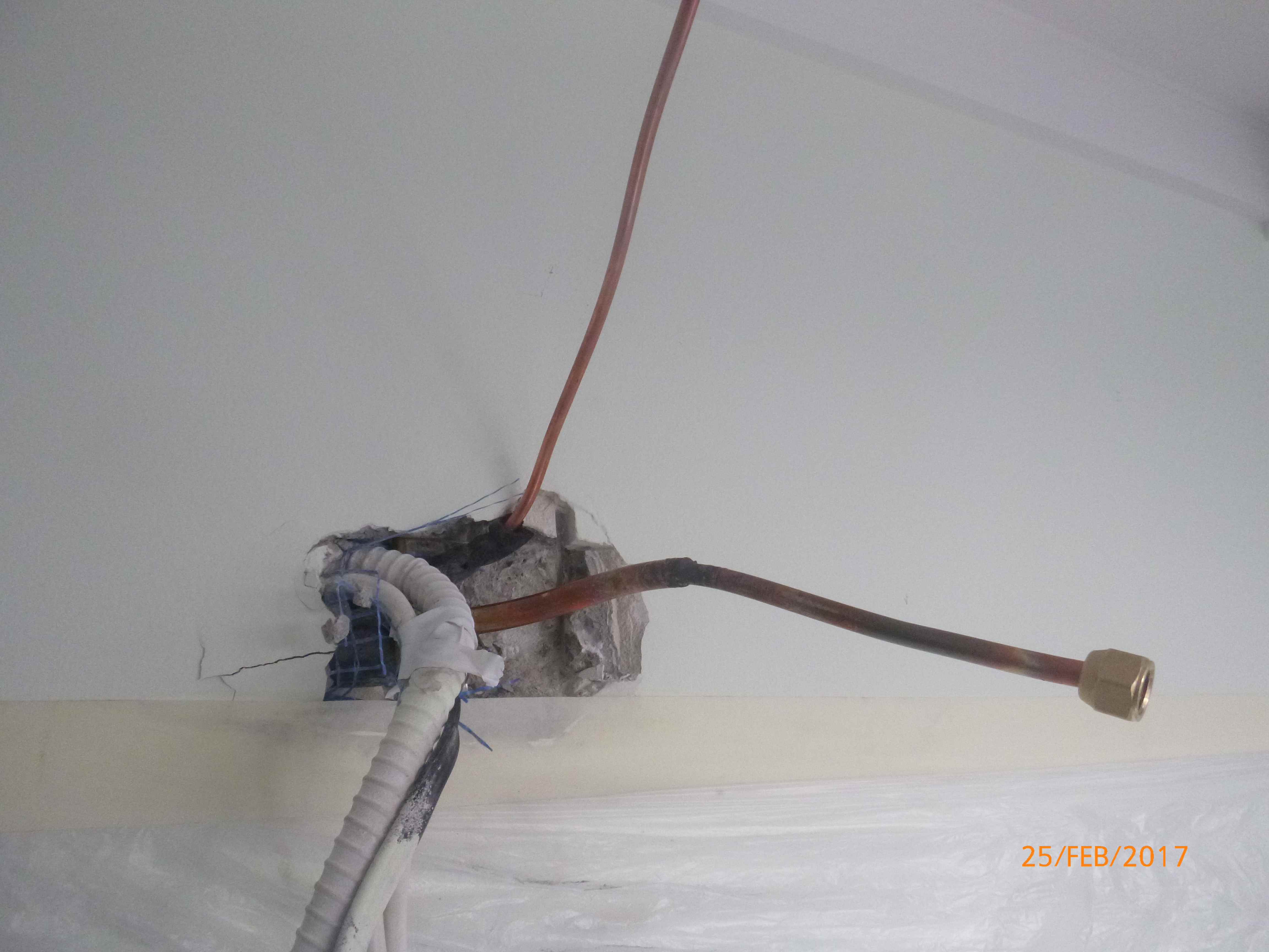

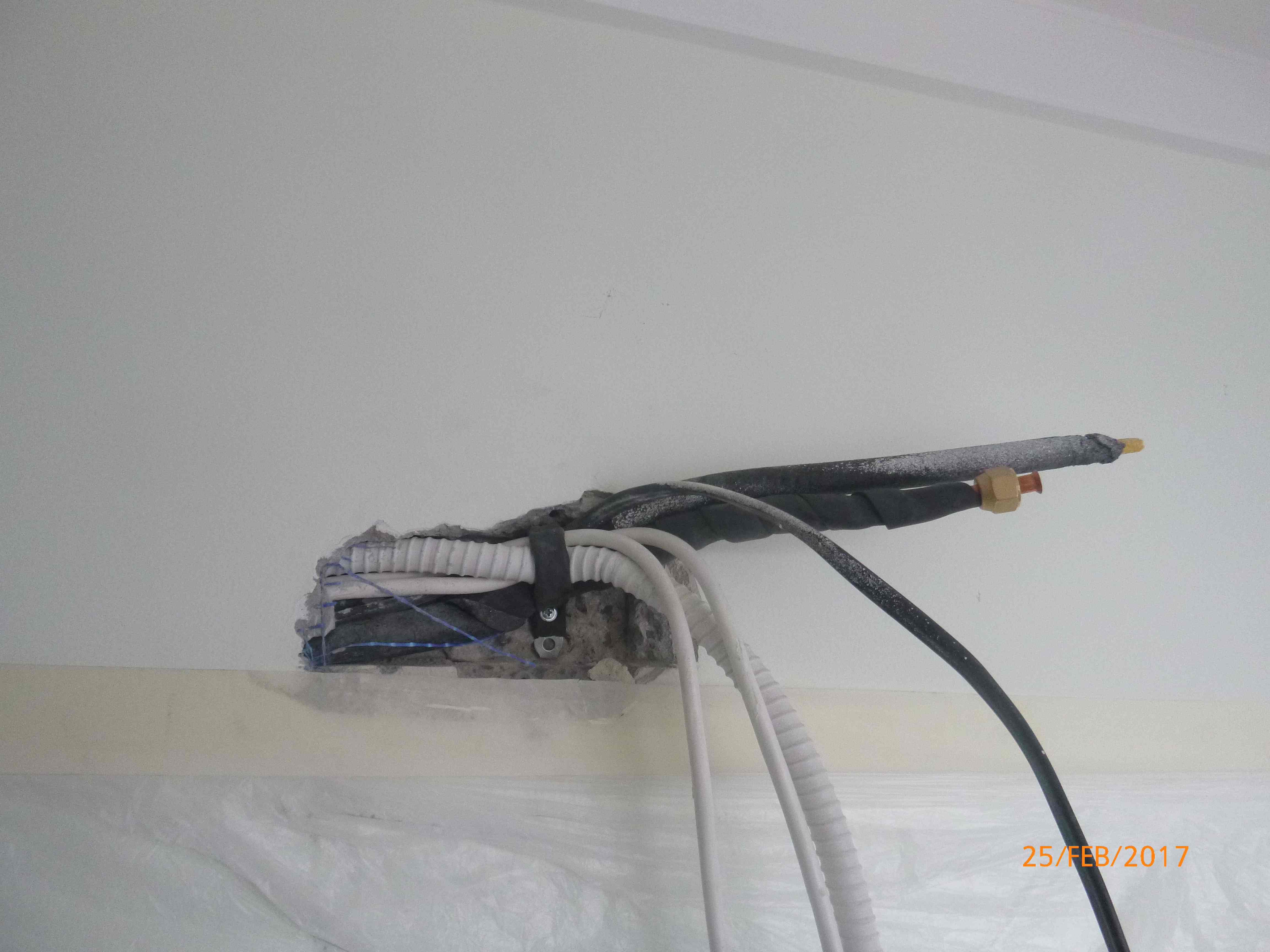

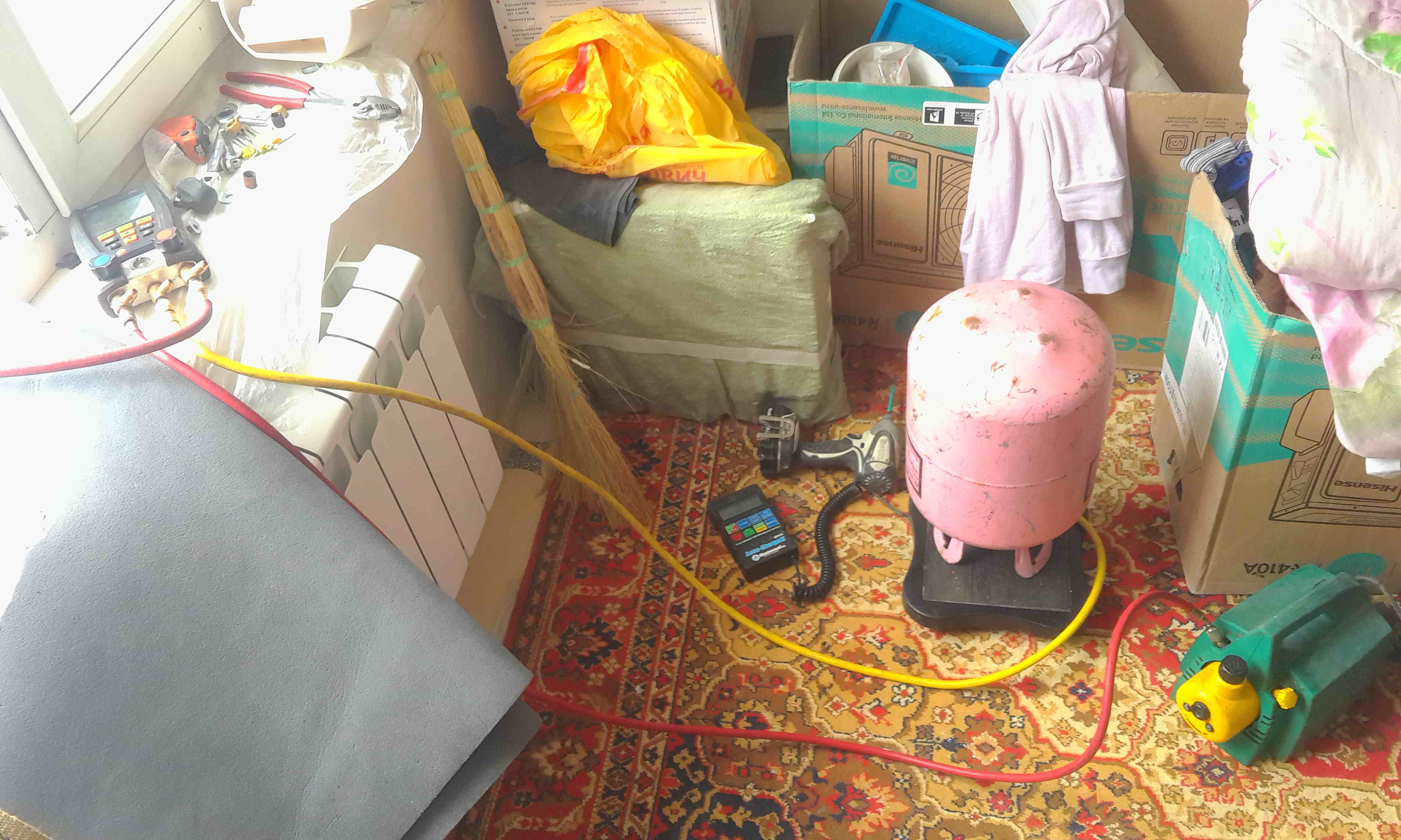

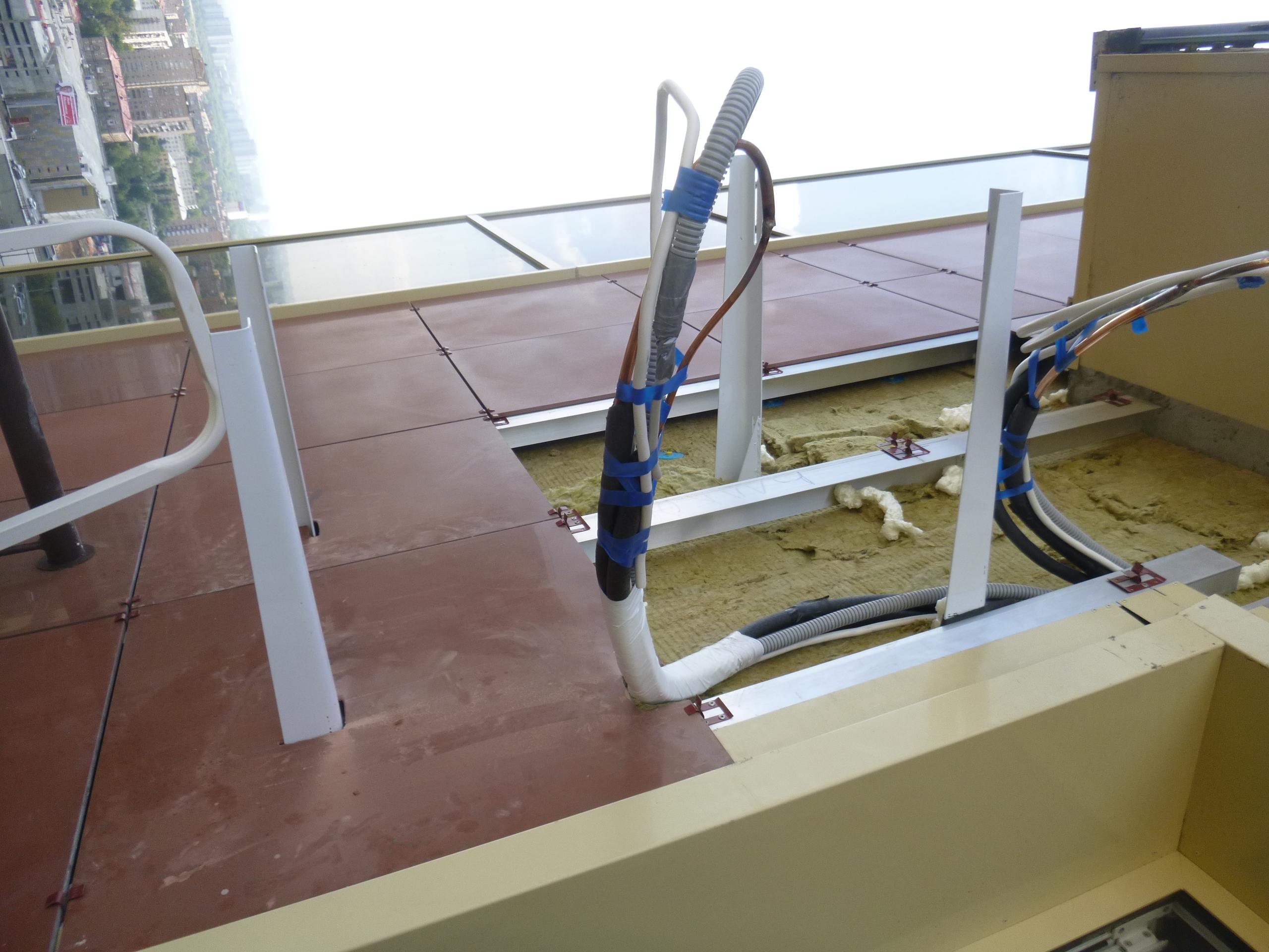

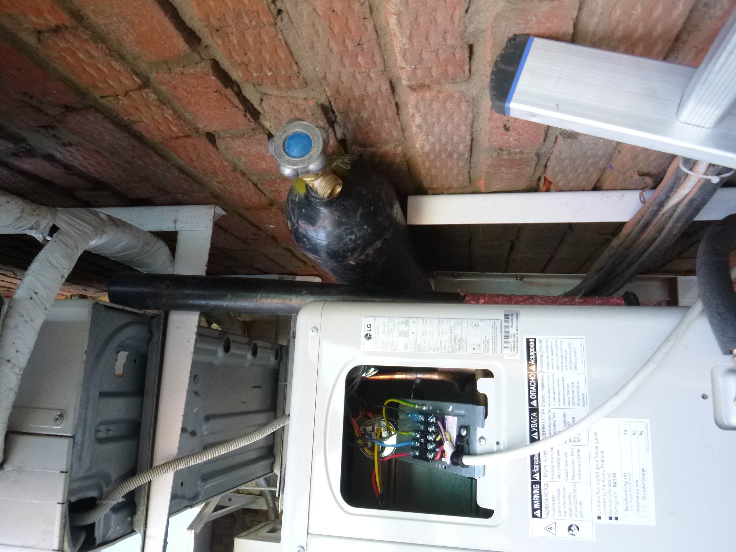

Если трасса замурована в стену,а кондиционер от старости помер,современный кондер просто так старую трассу ставить нельзя .У компрессоров на старом фреоне (R22),минеральное масло,на новом (R410)-синтетическое.Их и смешивать нельзя и большая вероятнолсть нахождения в трассах всякой грязи,в изобилии появляющейся при кончине компрессора.Вообщем в данном случае нужно промыть трассу специальным промывочным фреоном (R141B).Для этого в пустую емкость из под фреона впаивается клапан шредера,с одной стороны-вакуумный насос,второй шланг опускаете в емкость с промывочным фреоном,включаете насос-вакум засосет промывку в бак.Потом наоборот,ко второму соску подключаете баллон с азотом и давлением гоните промывку по старым медным трубам.После промывки R141B,Я навсякий случай промываю жидкарем R410(хуже не будет),потом-долгое вакуумирование мощным вакуумником и вот тогда трасса будет готова к приему нового фреона на новом масле.В данном заказе,чтобы корпус нового кондиционера закрыл пятно от старого, длины трубок не хватало,пришлось в среде азота припаять короткие новые куски,остальное на фото.

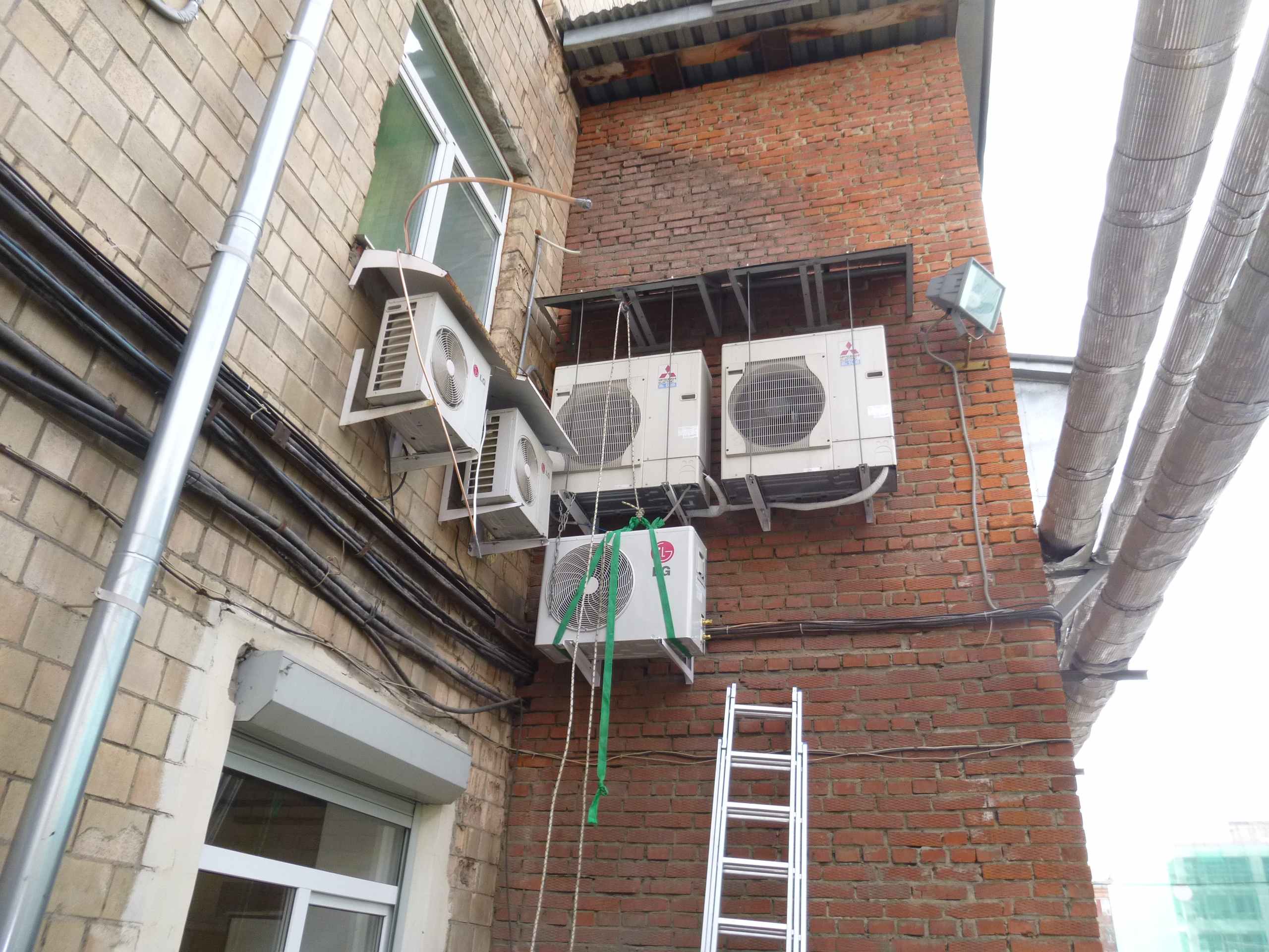

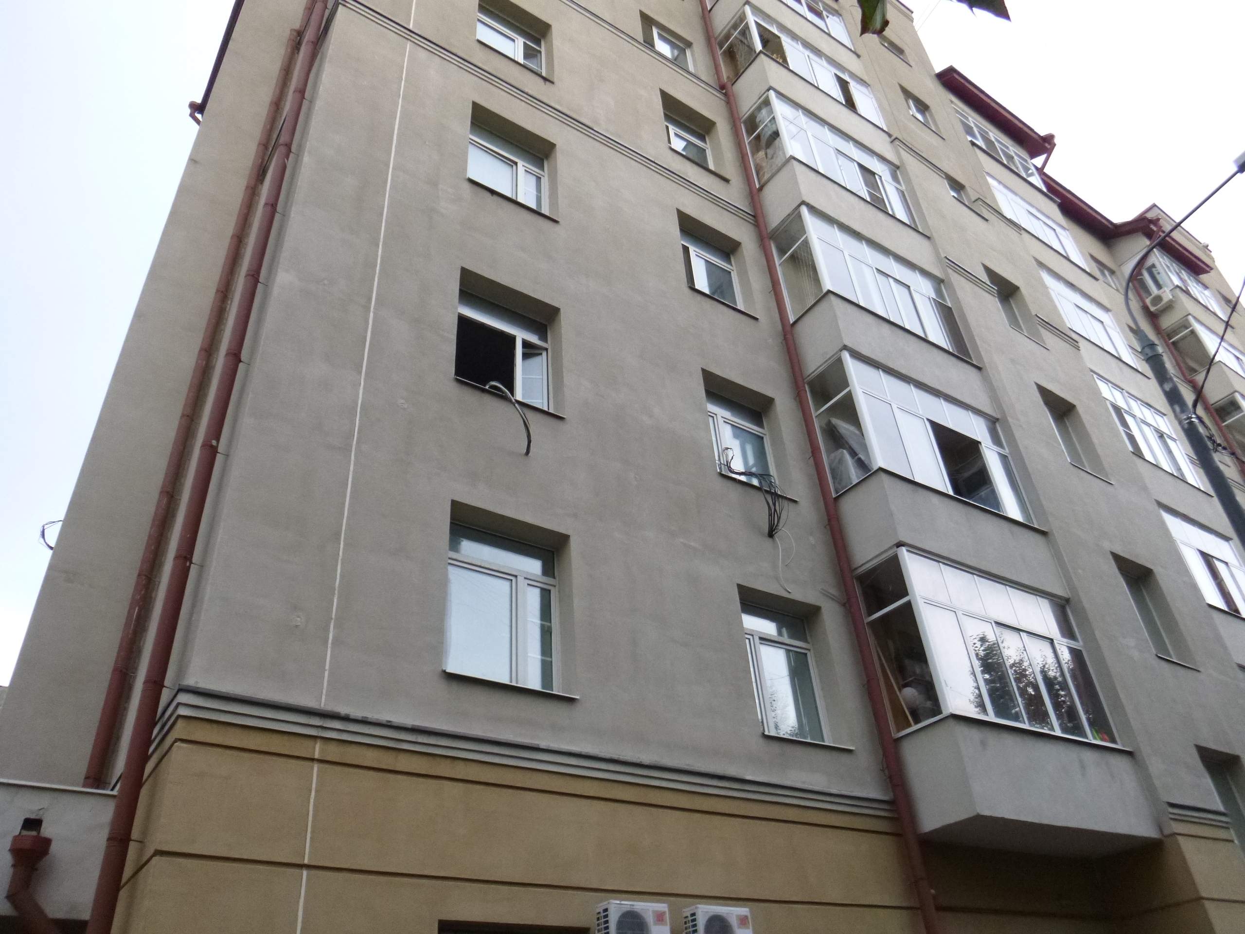

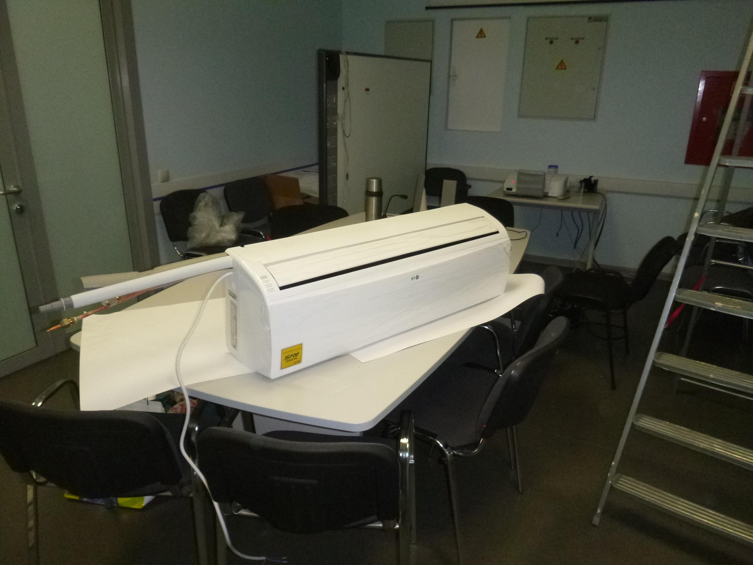

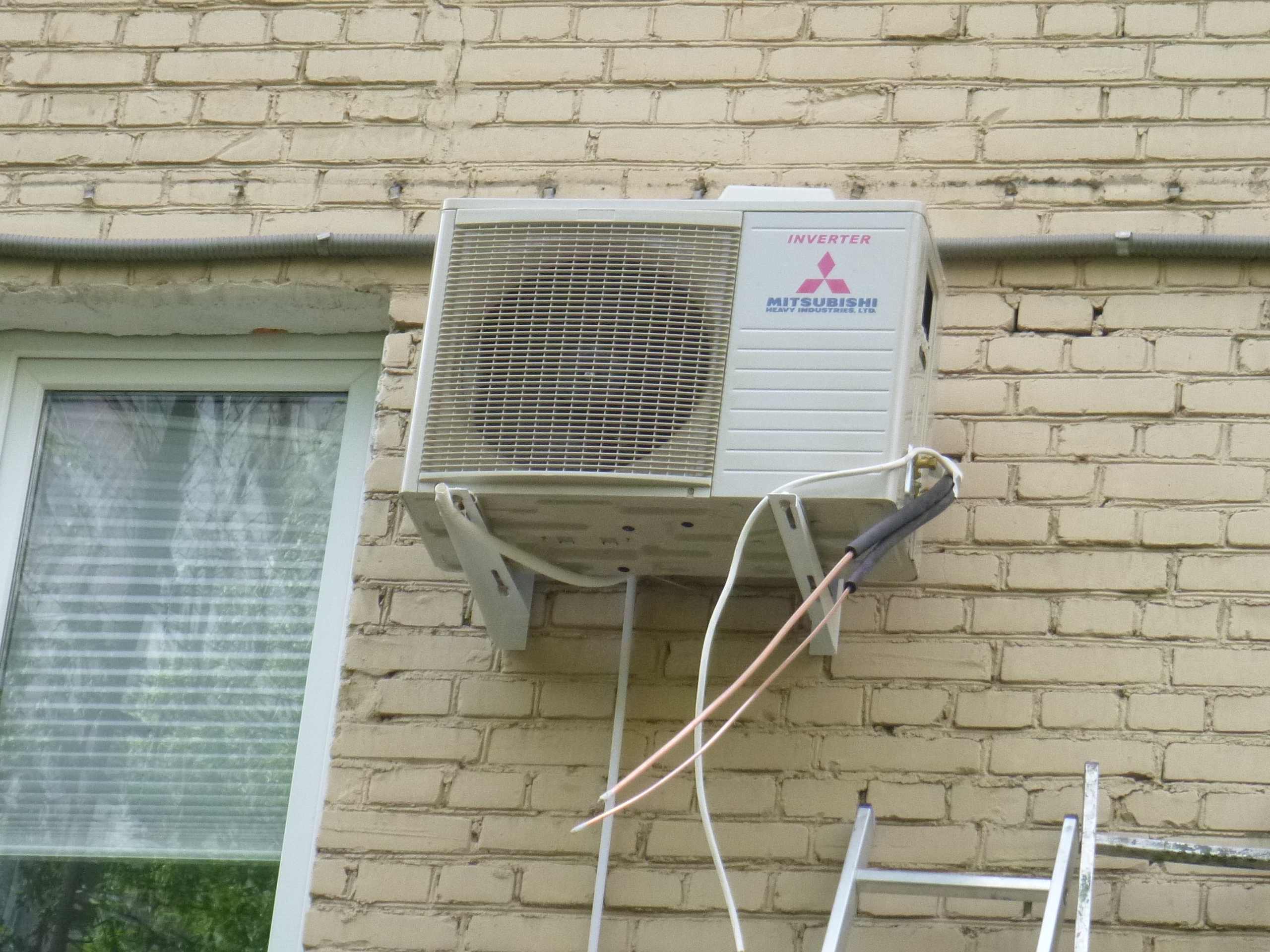

Очень много всяких приспособлений для ручного и механического подъема тяжестей на высоту имеется в наличии,на фото монтаж трех блоков с помощью спец приспособления под названием "коряга",и высокой лестницы.
