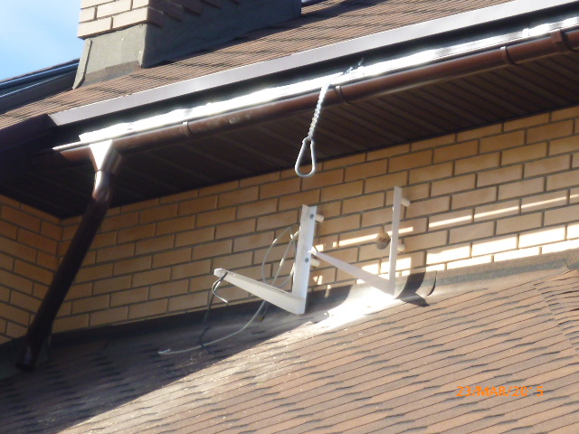

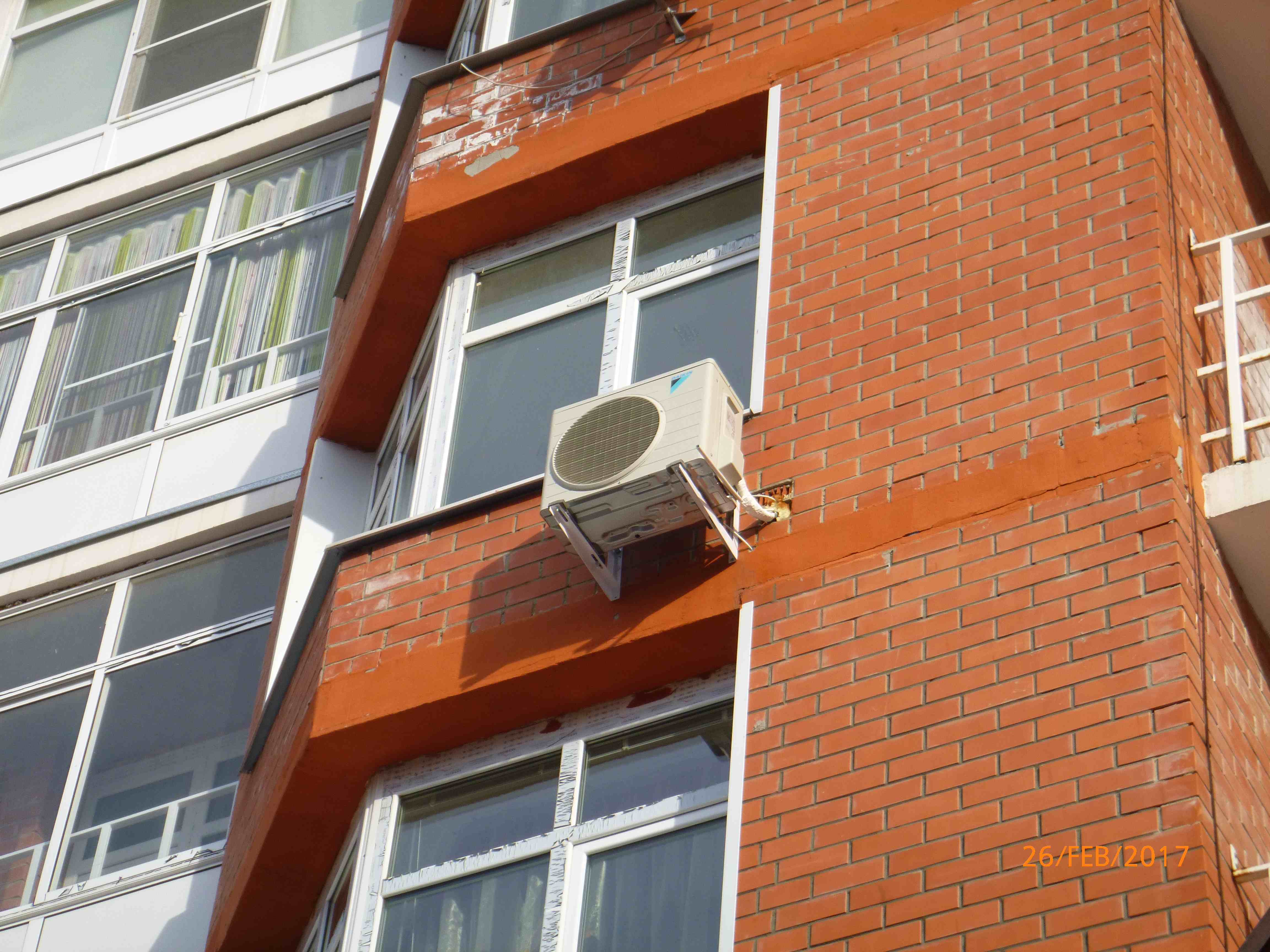

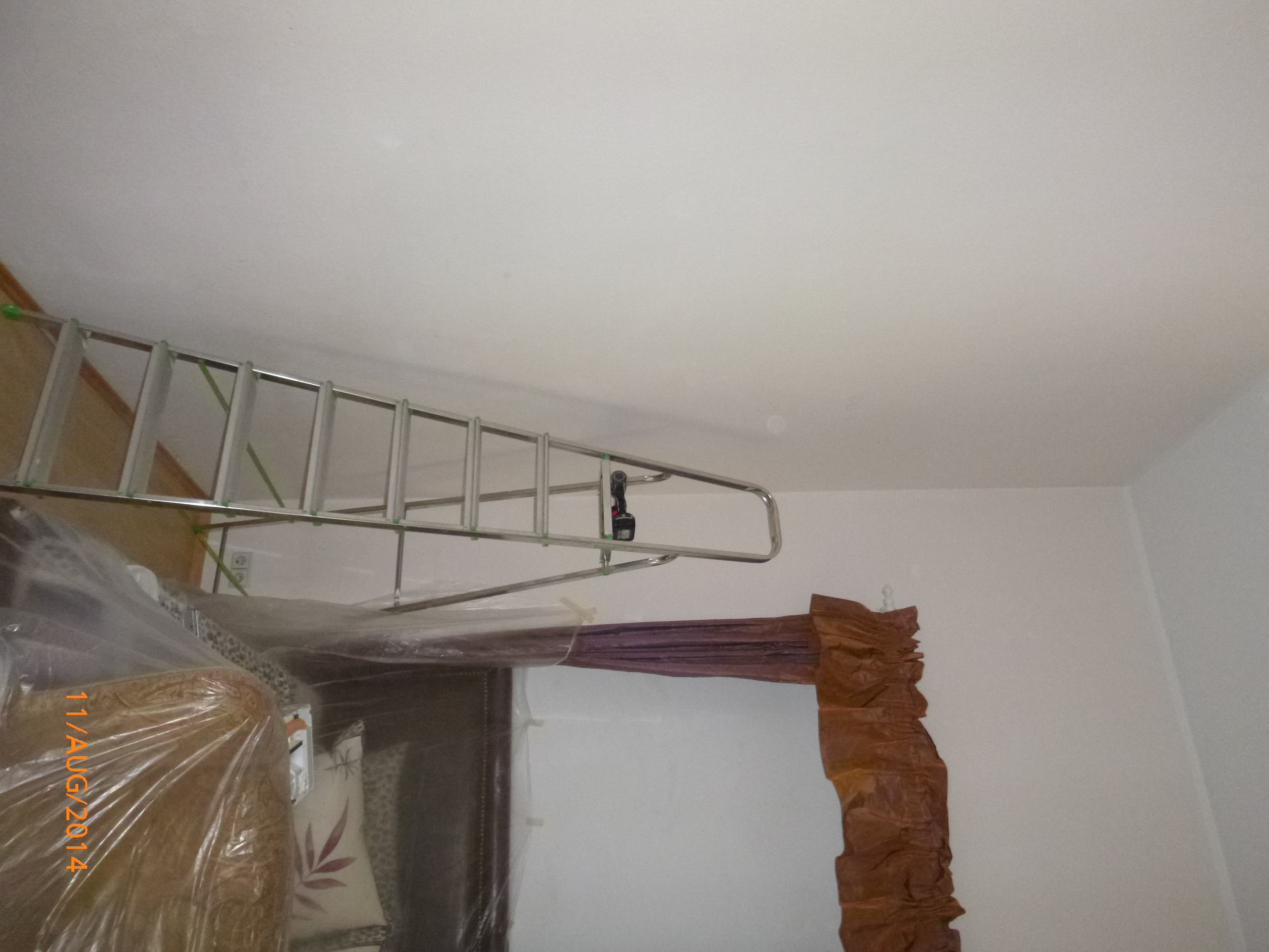

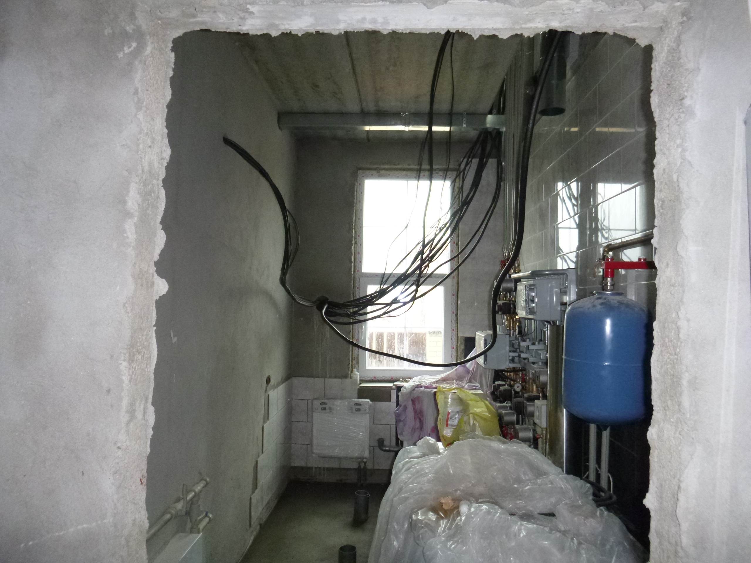

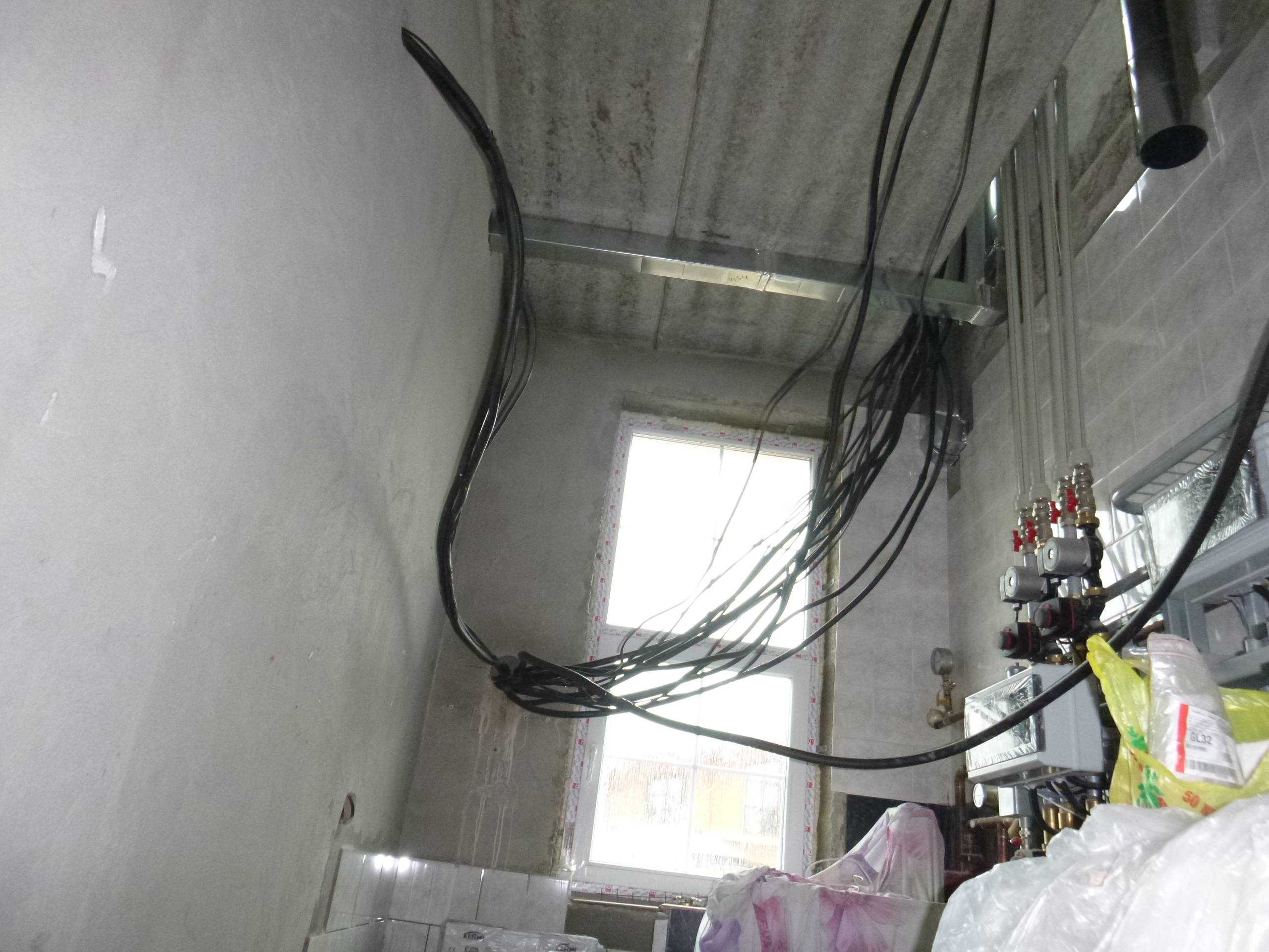

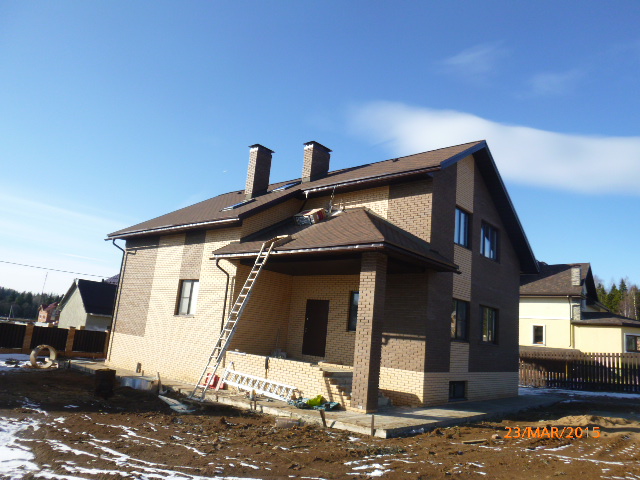

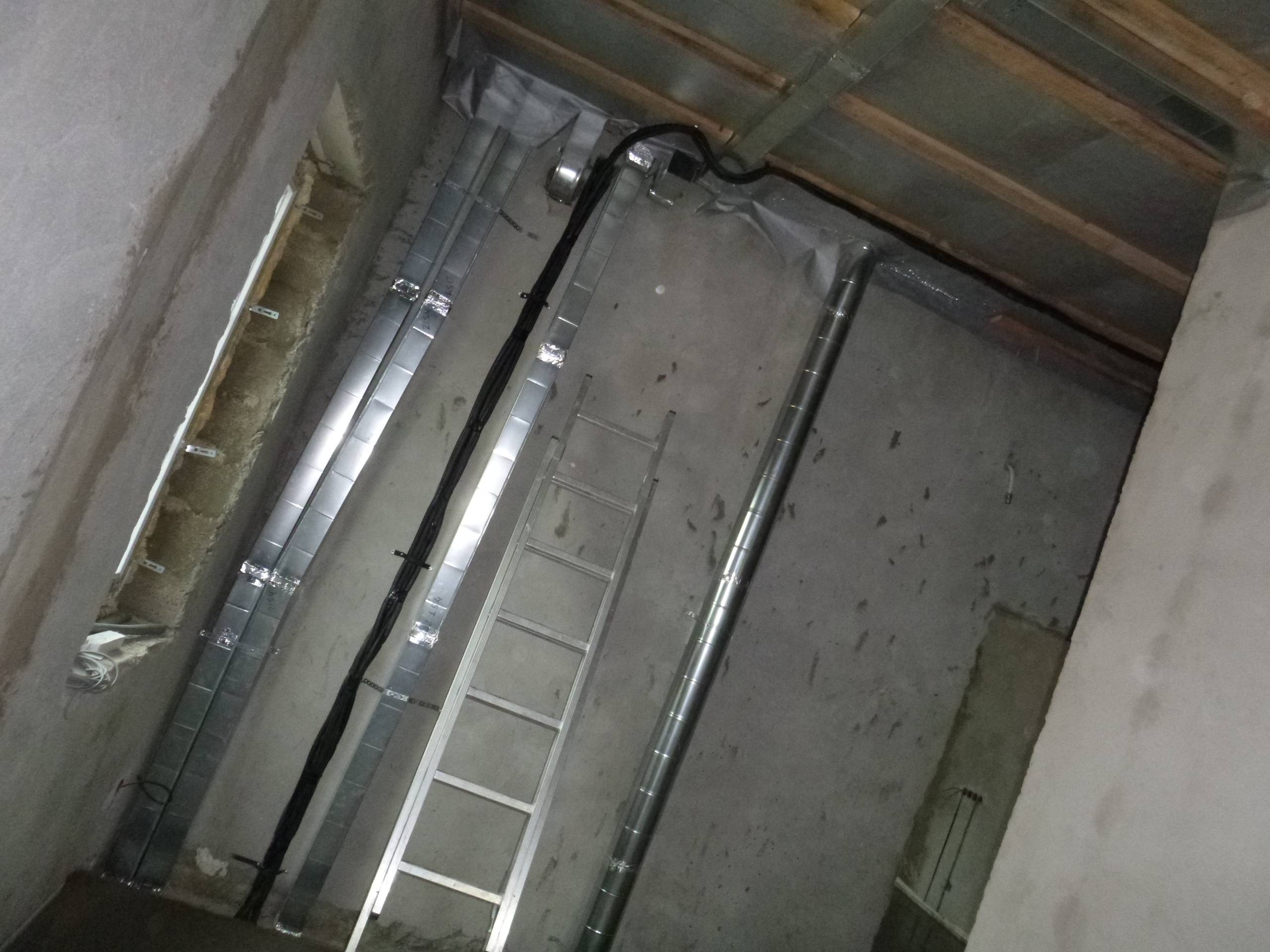

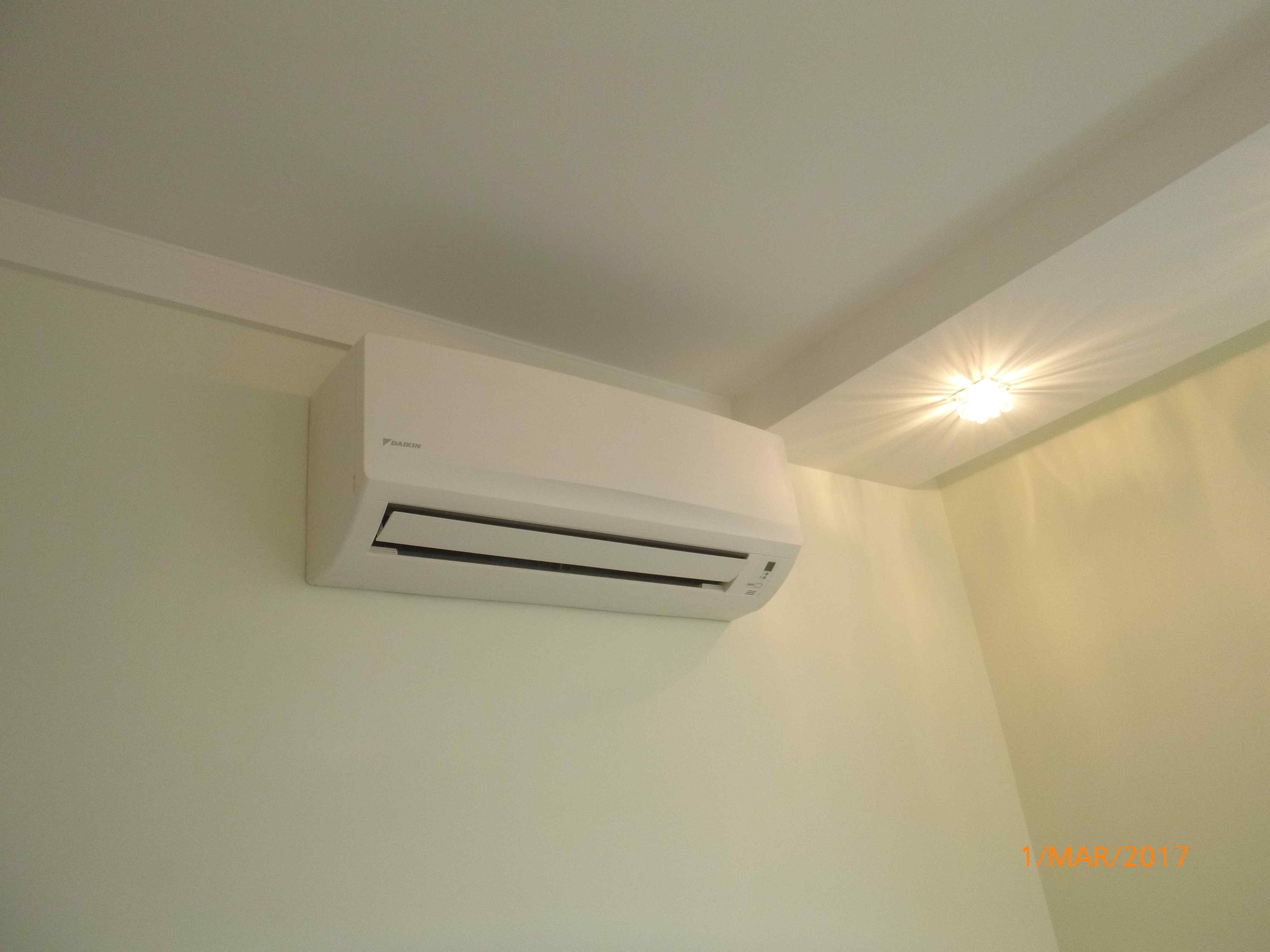

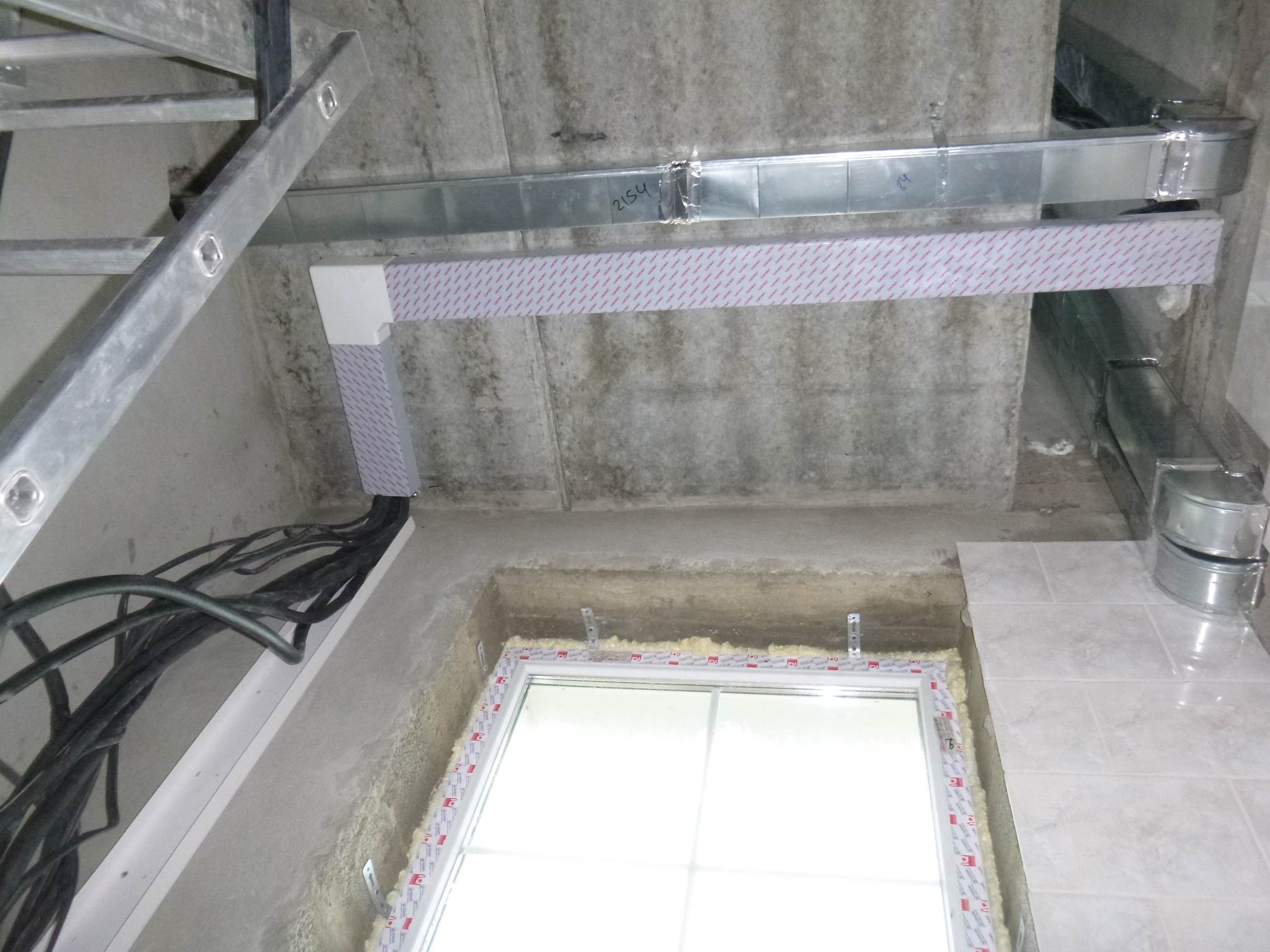

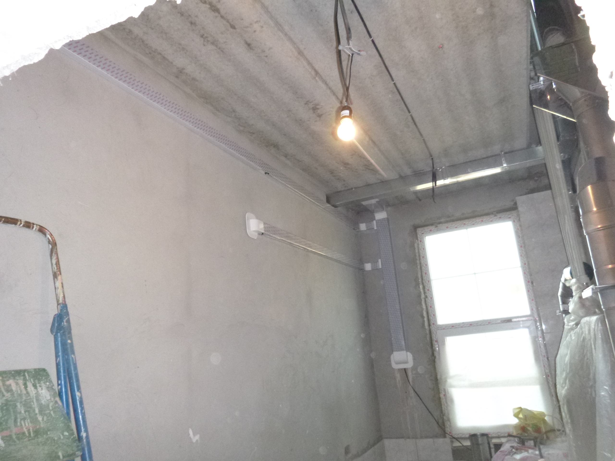

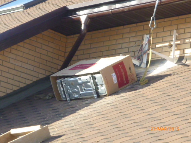

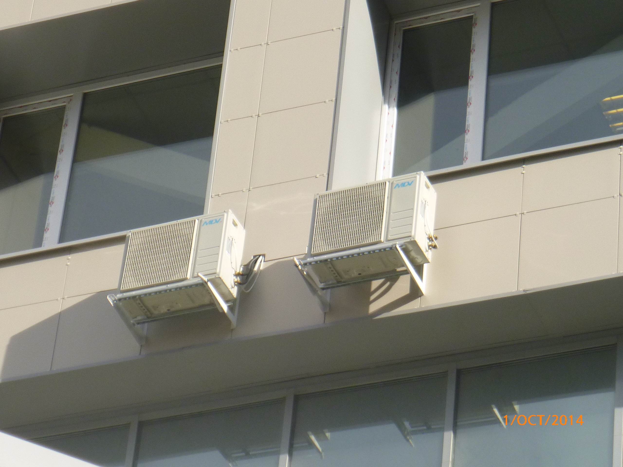

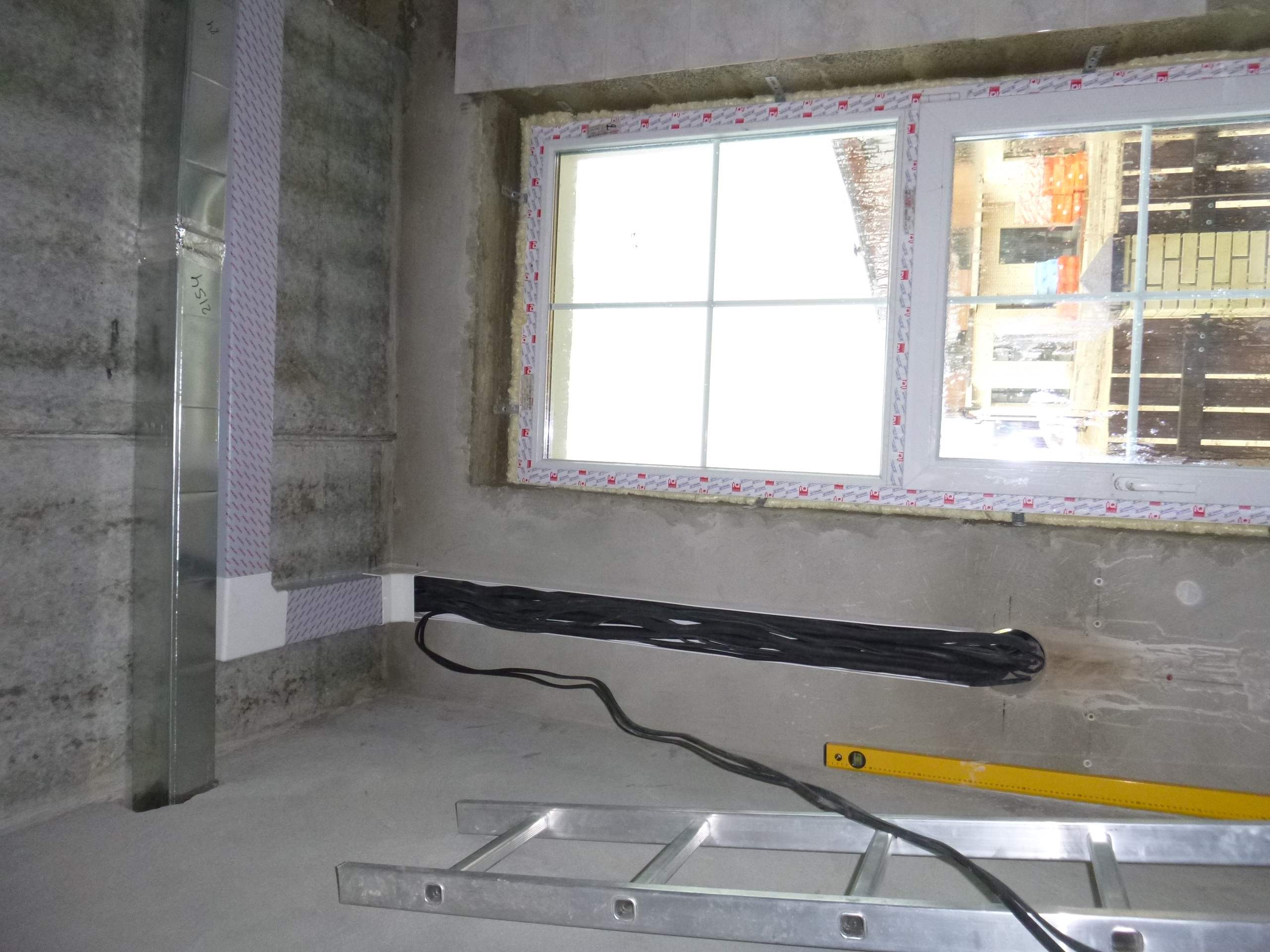

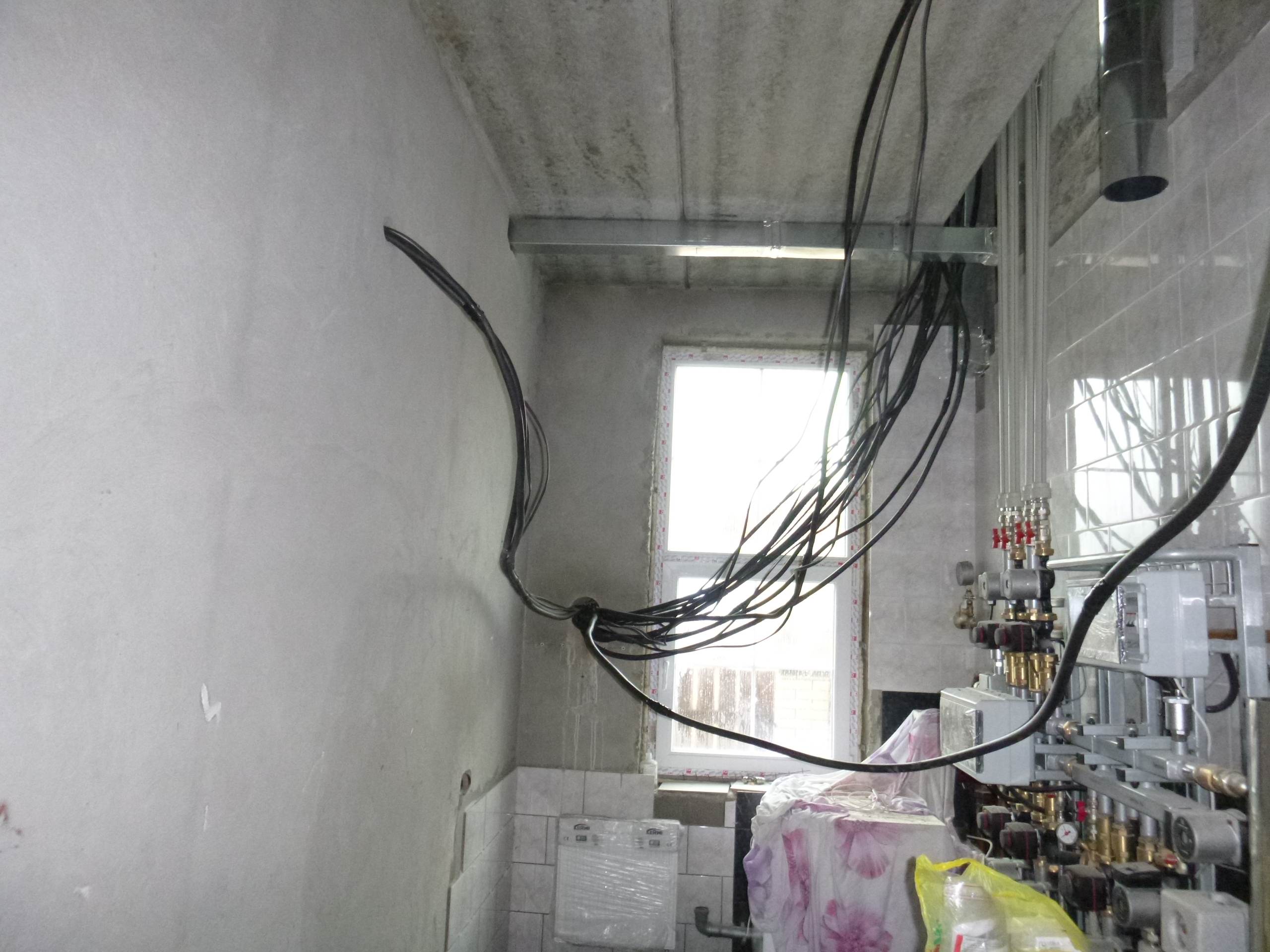

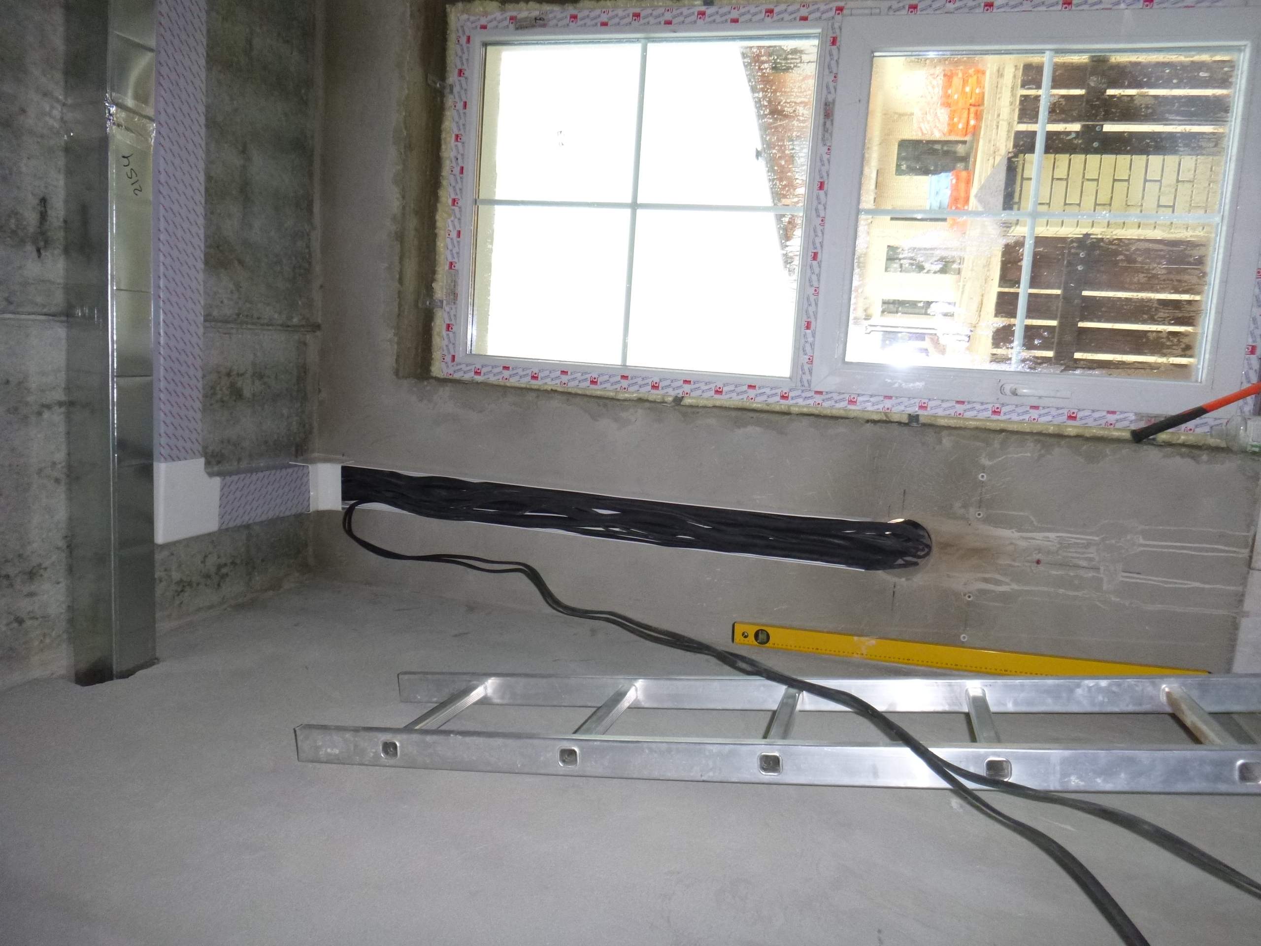

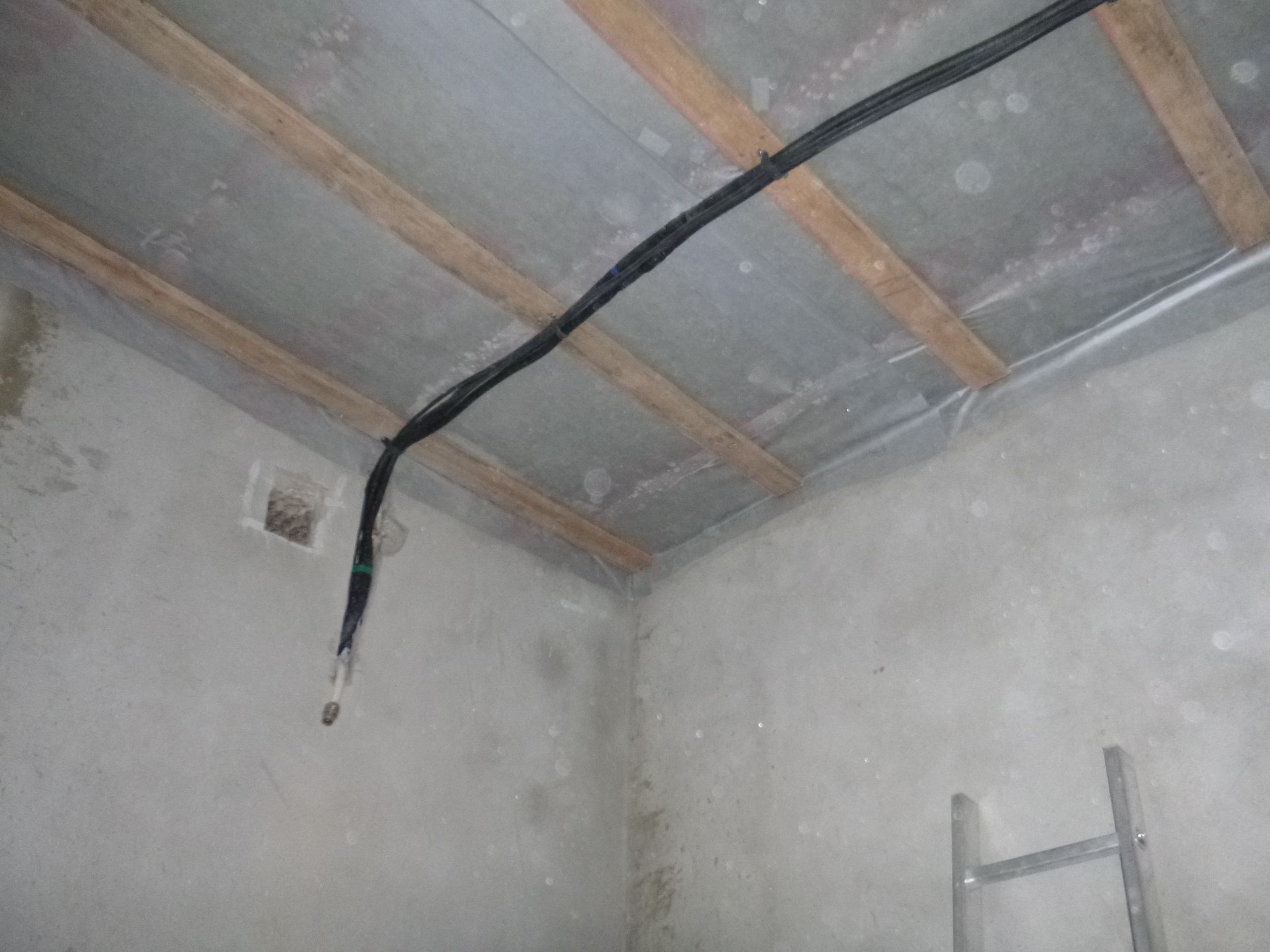

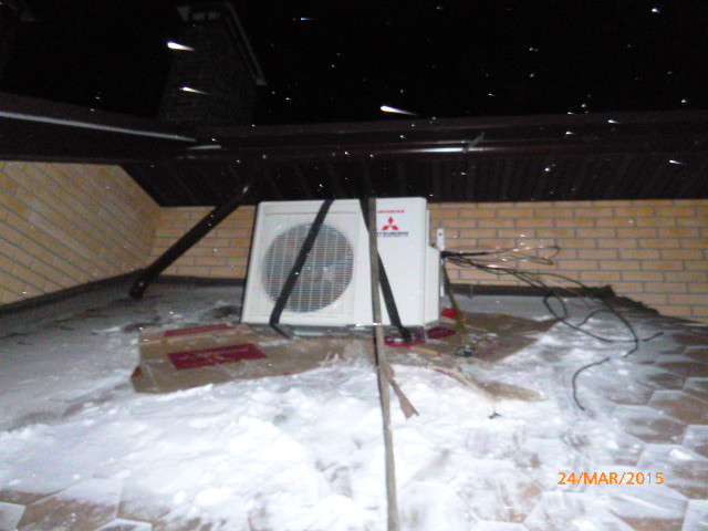

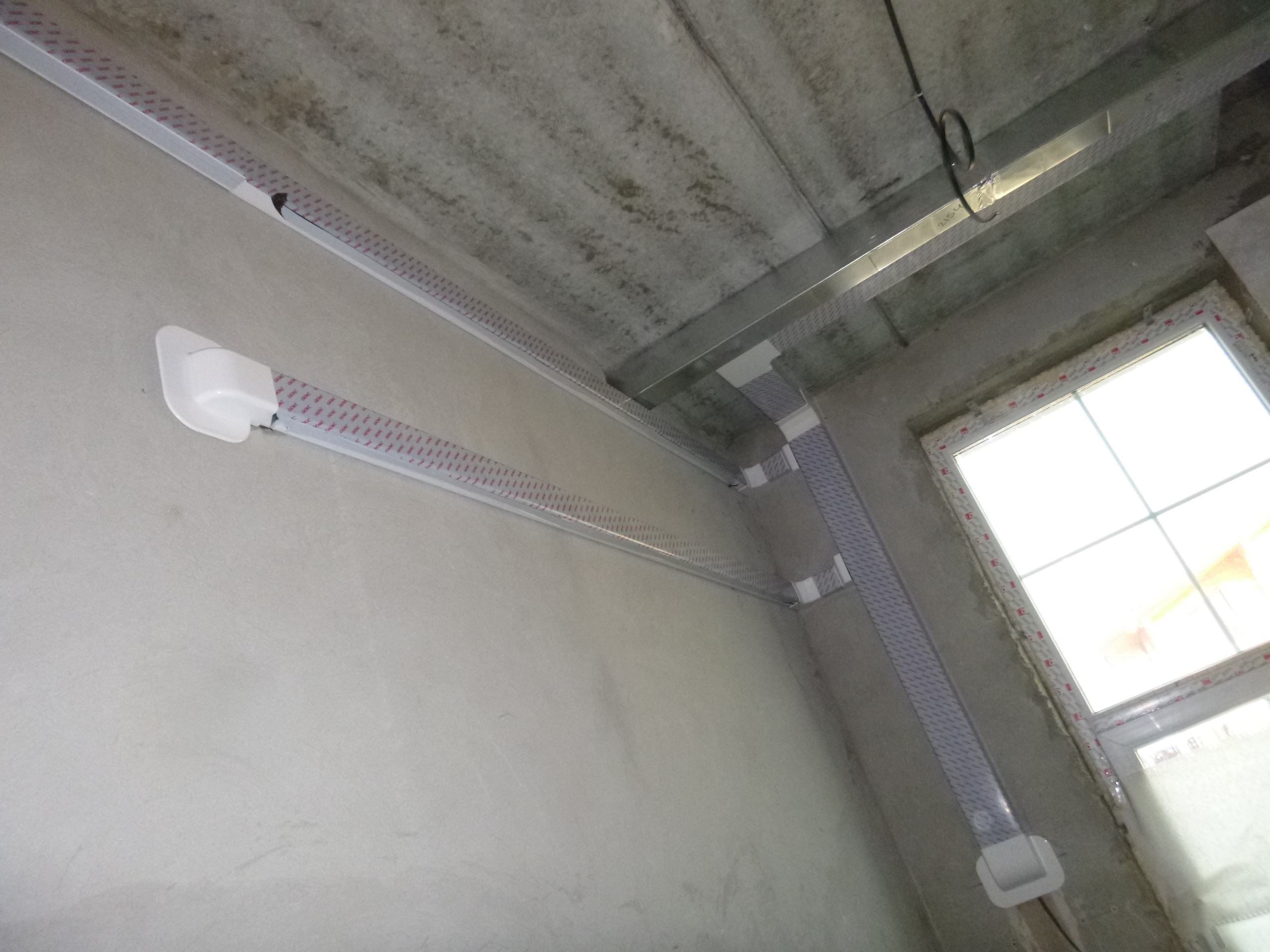

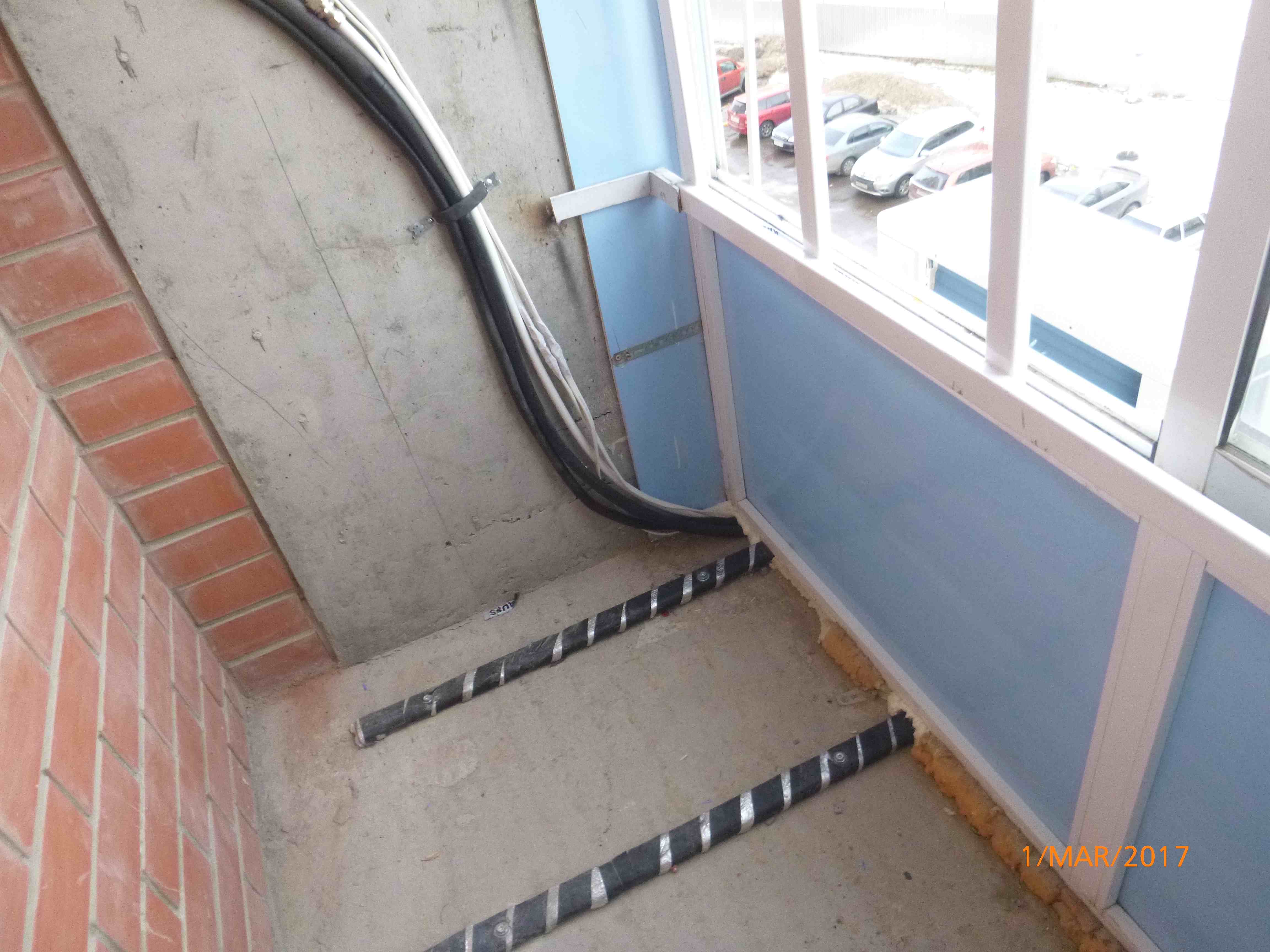

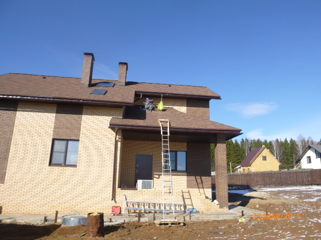

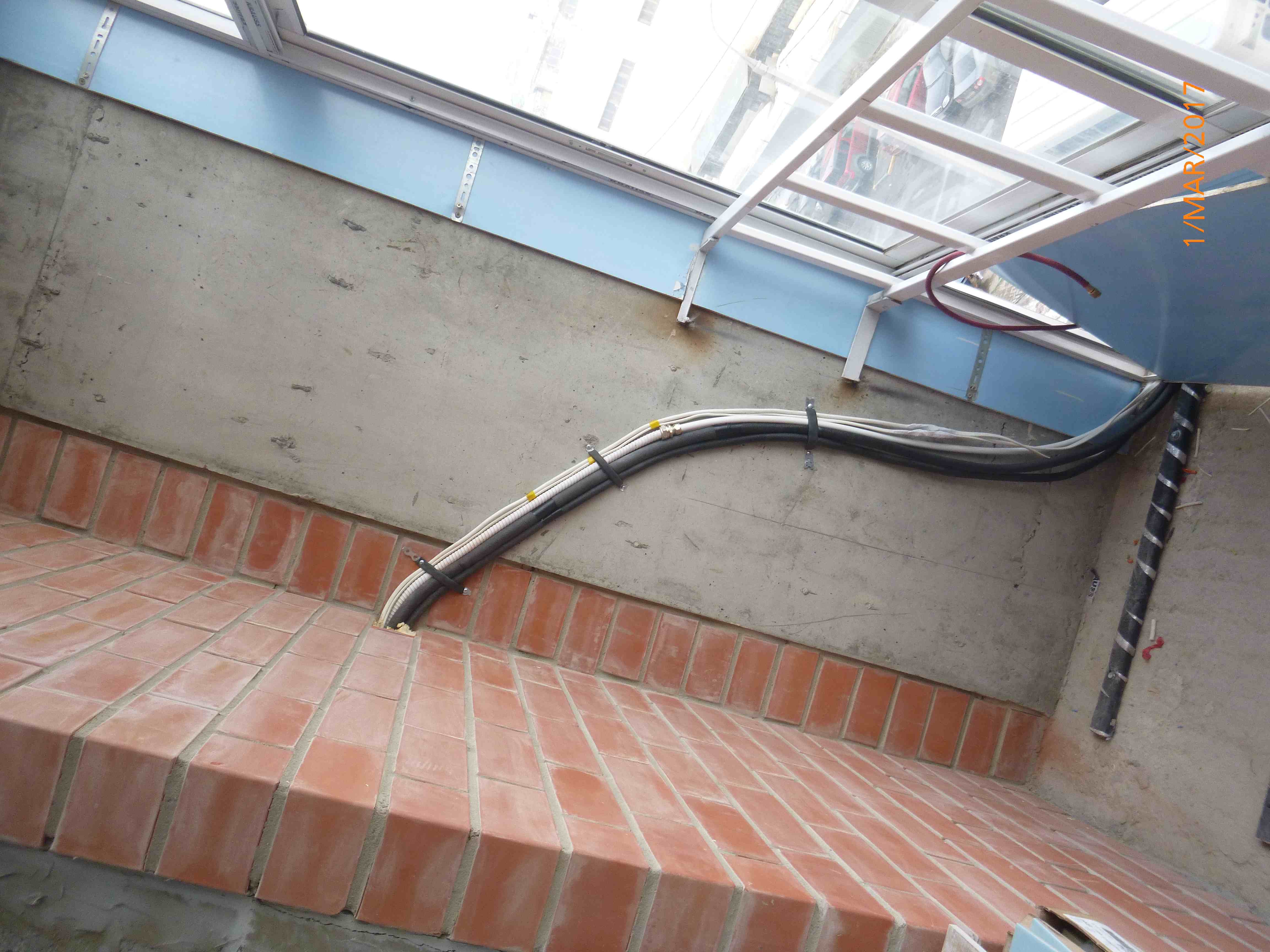

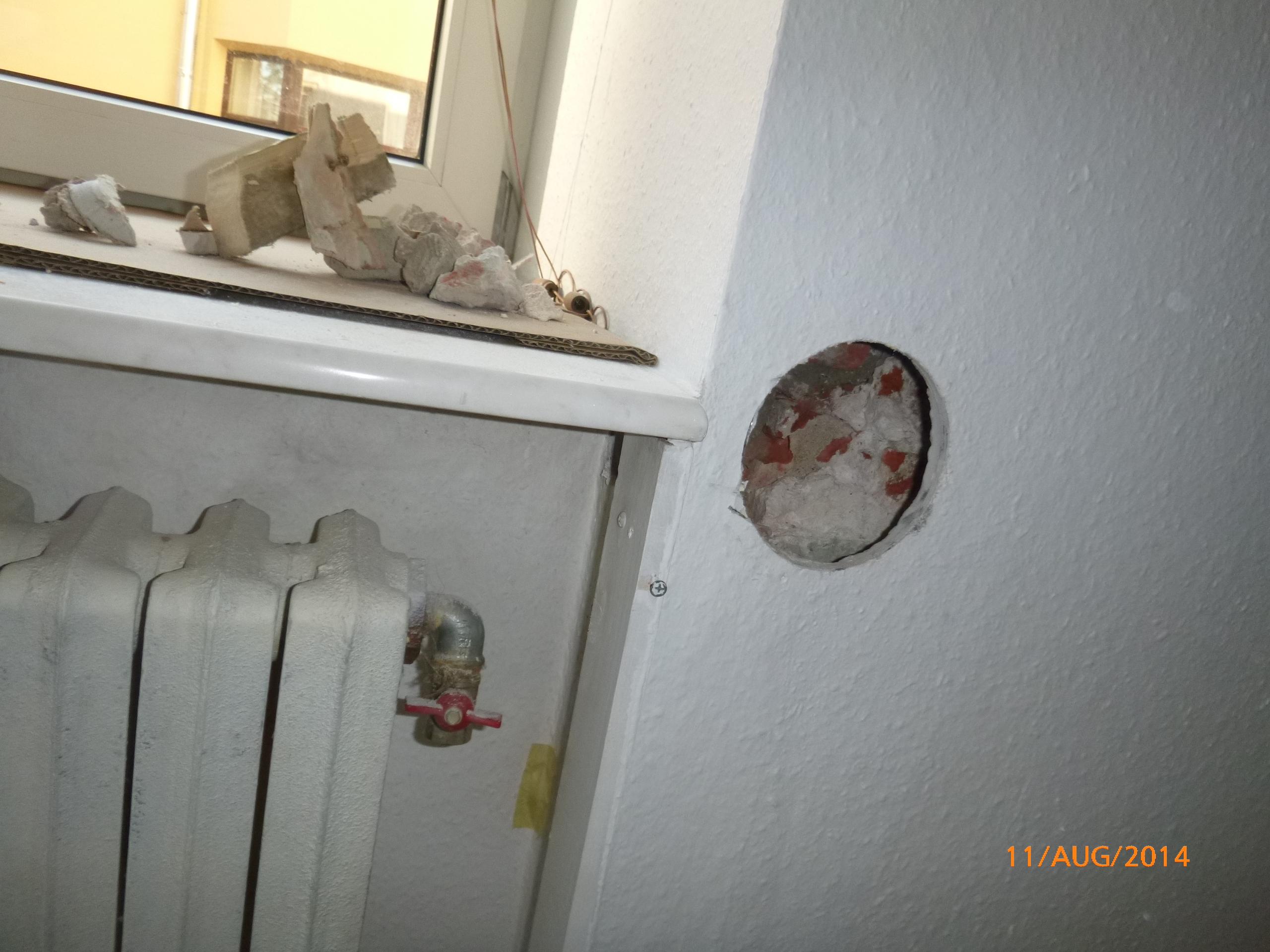

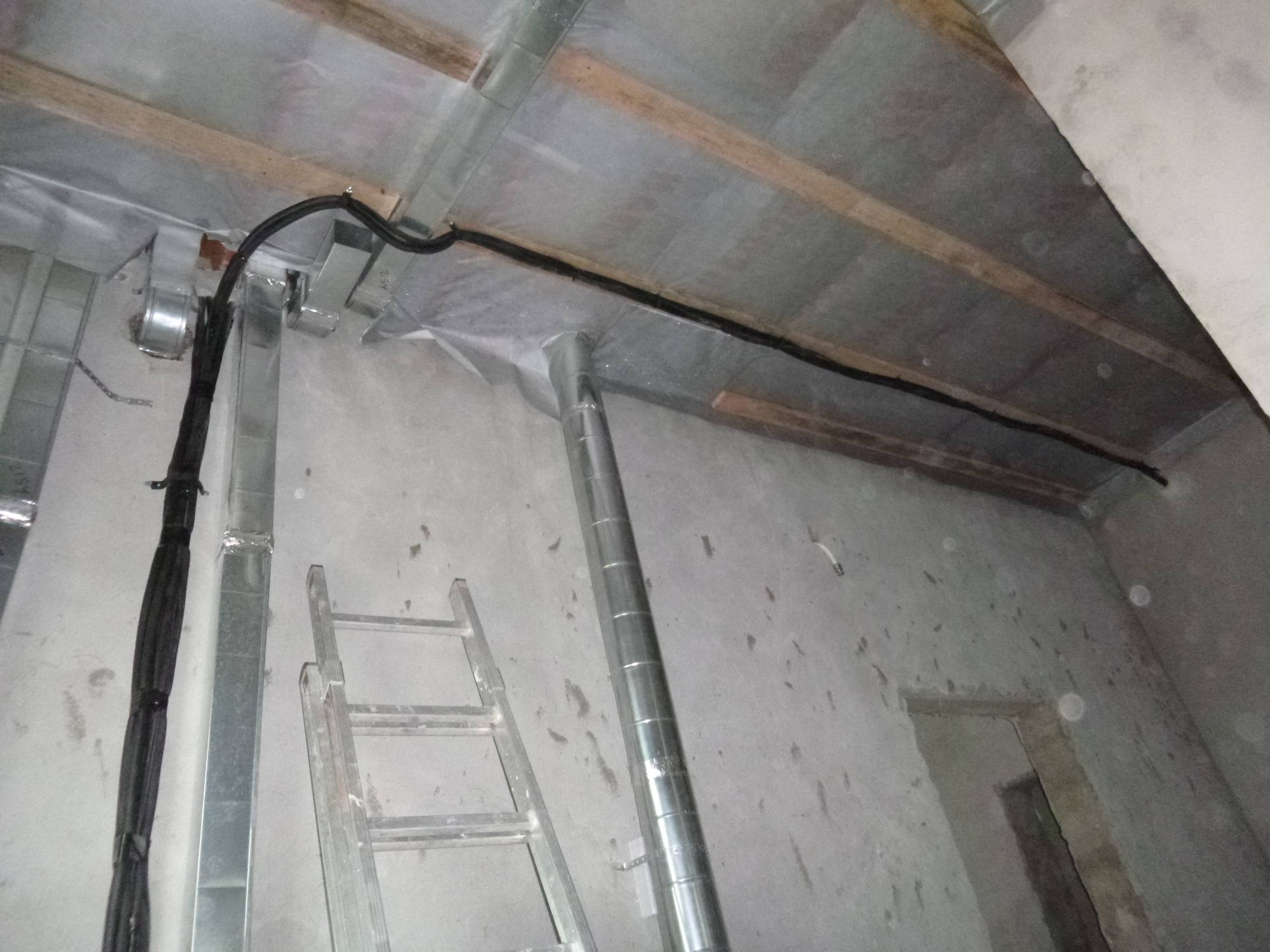

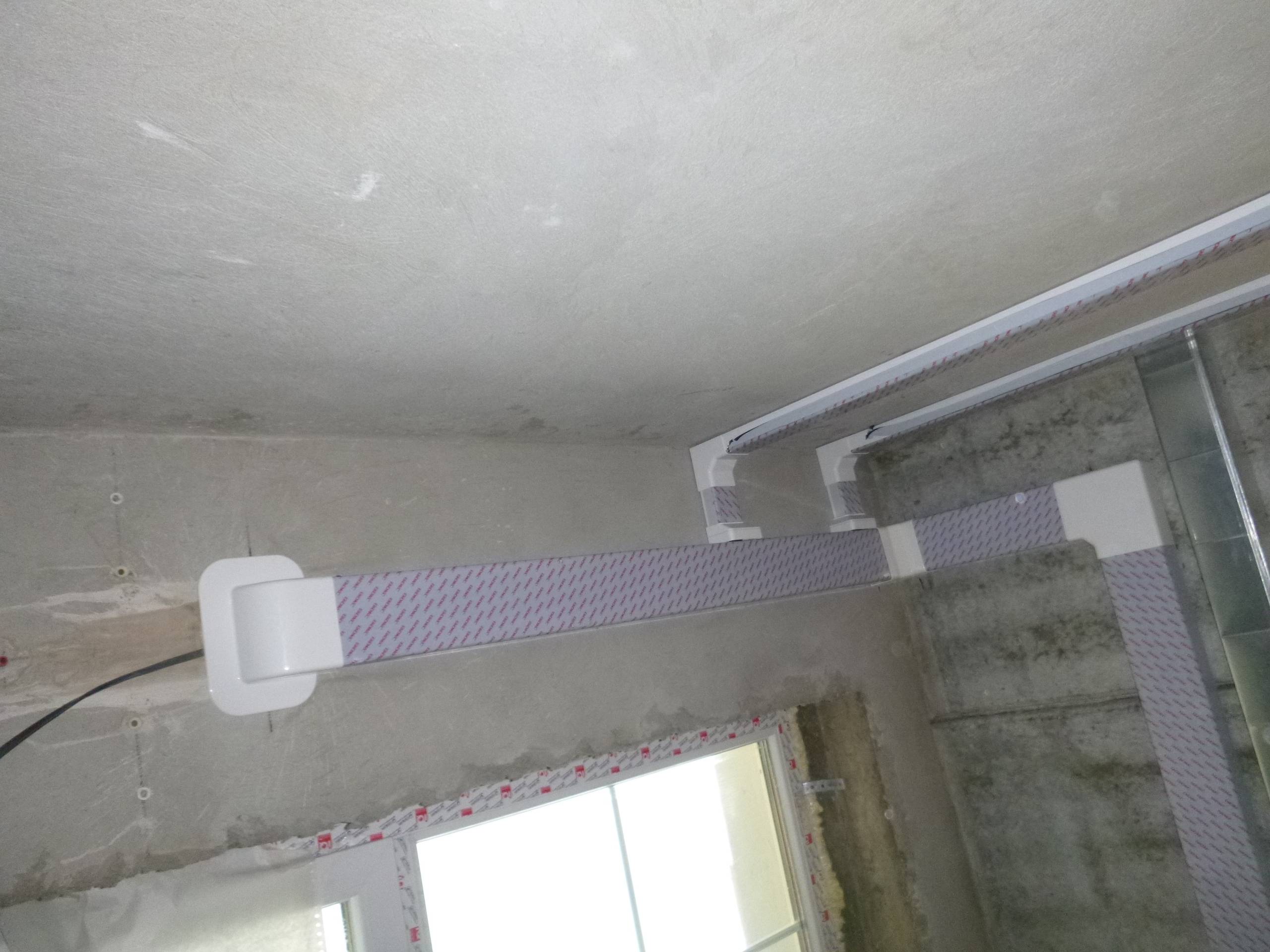

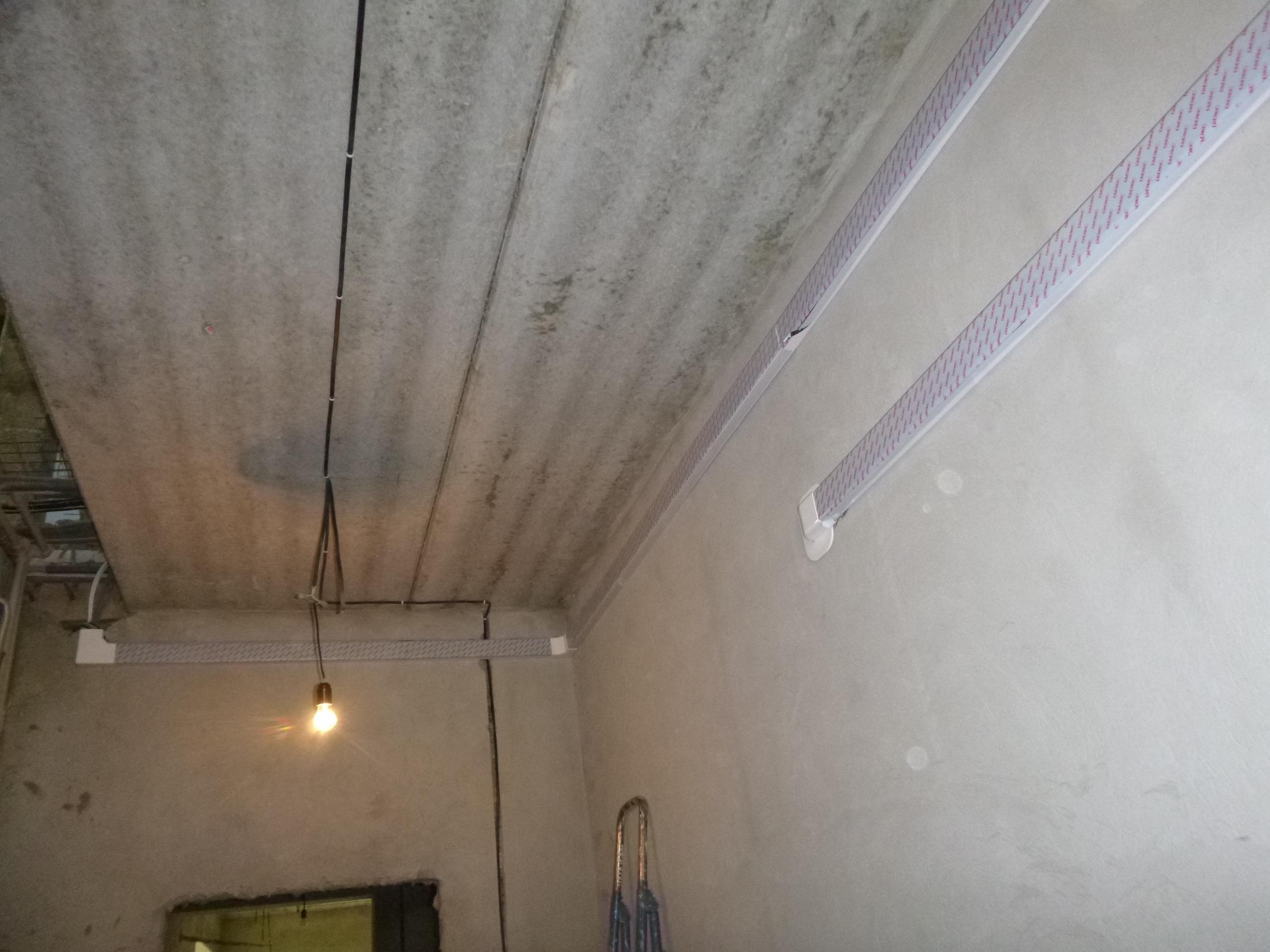

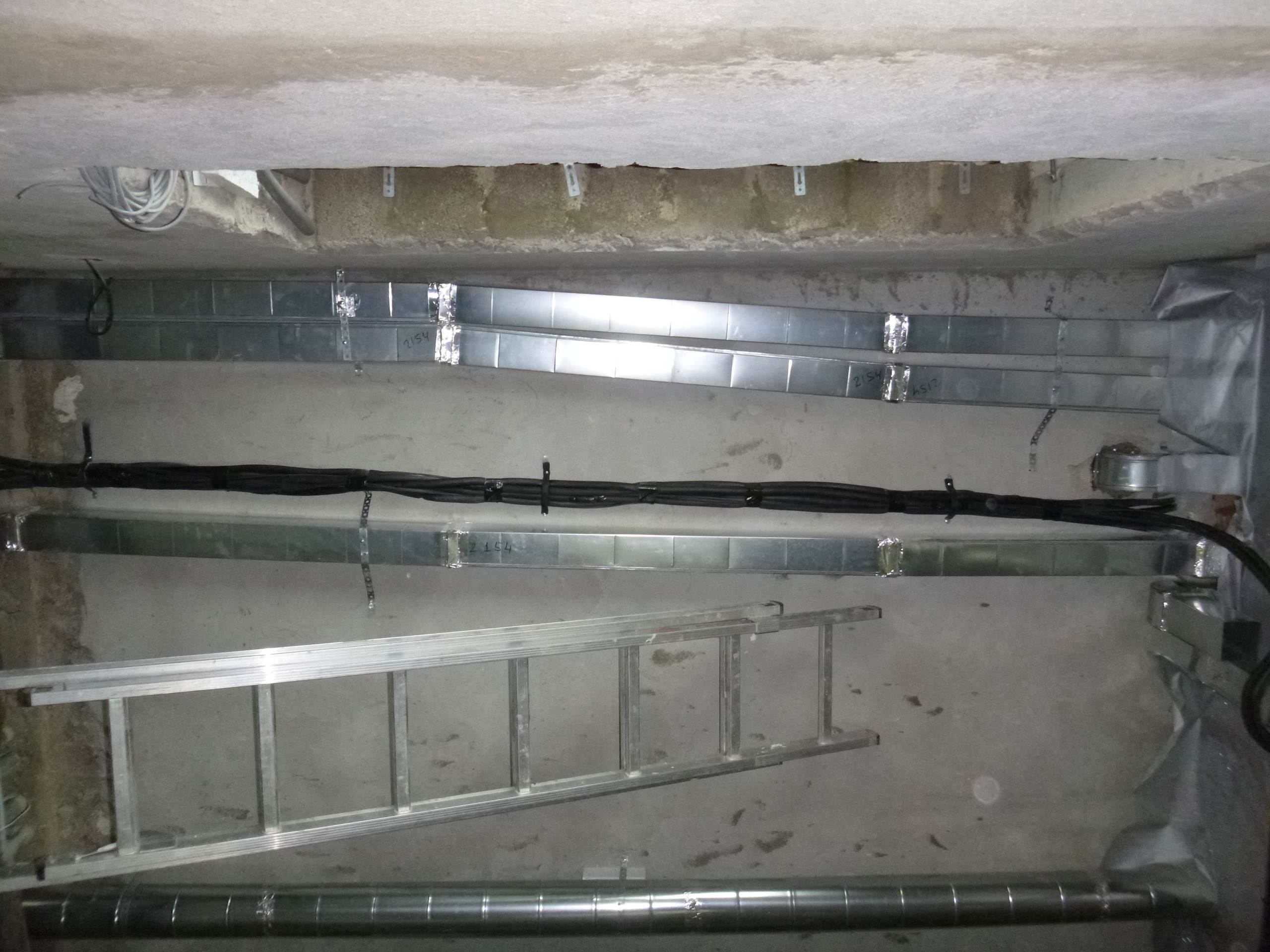

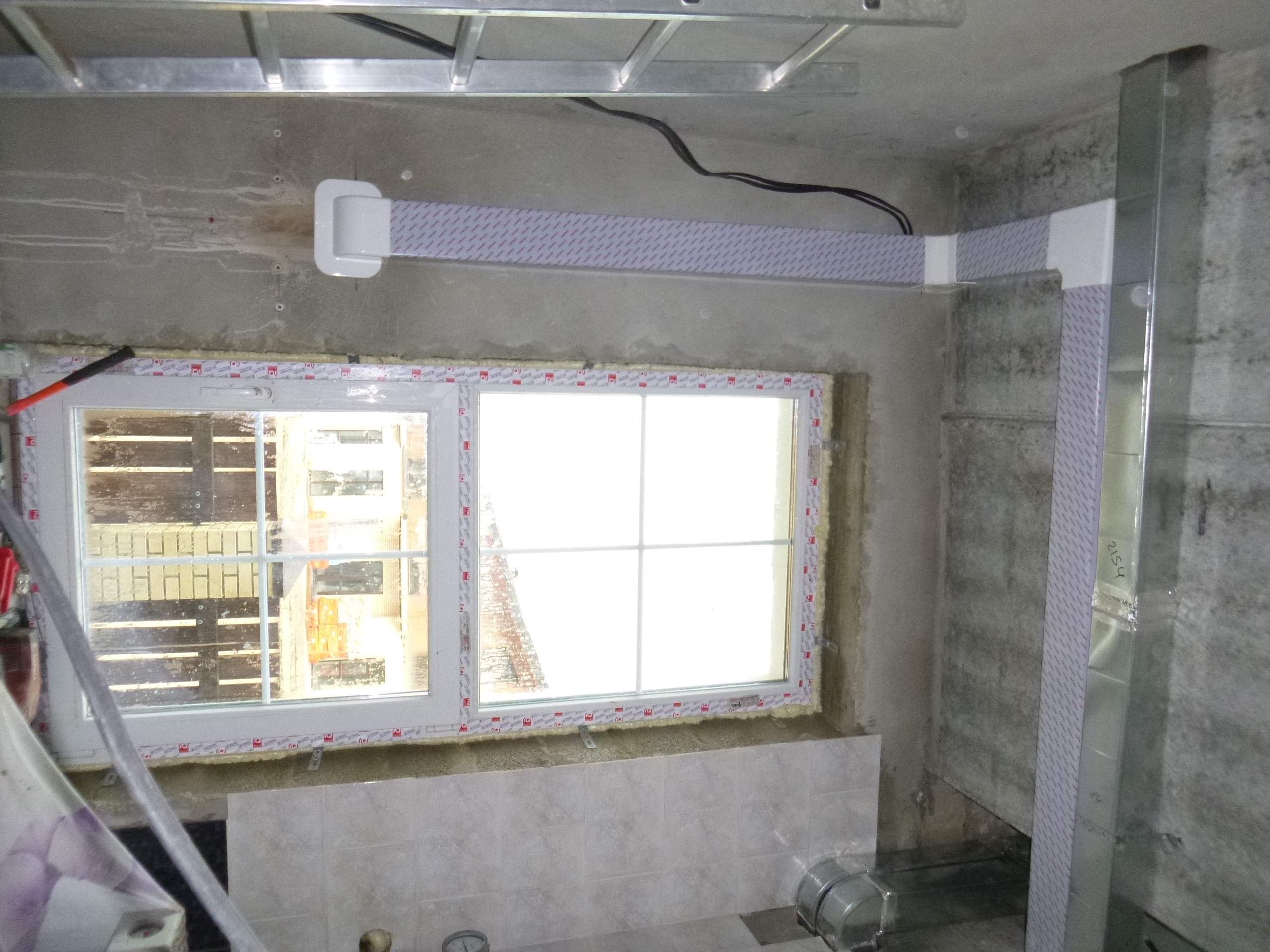

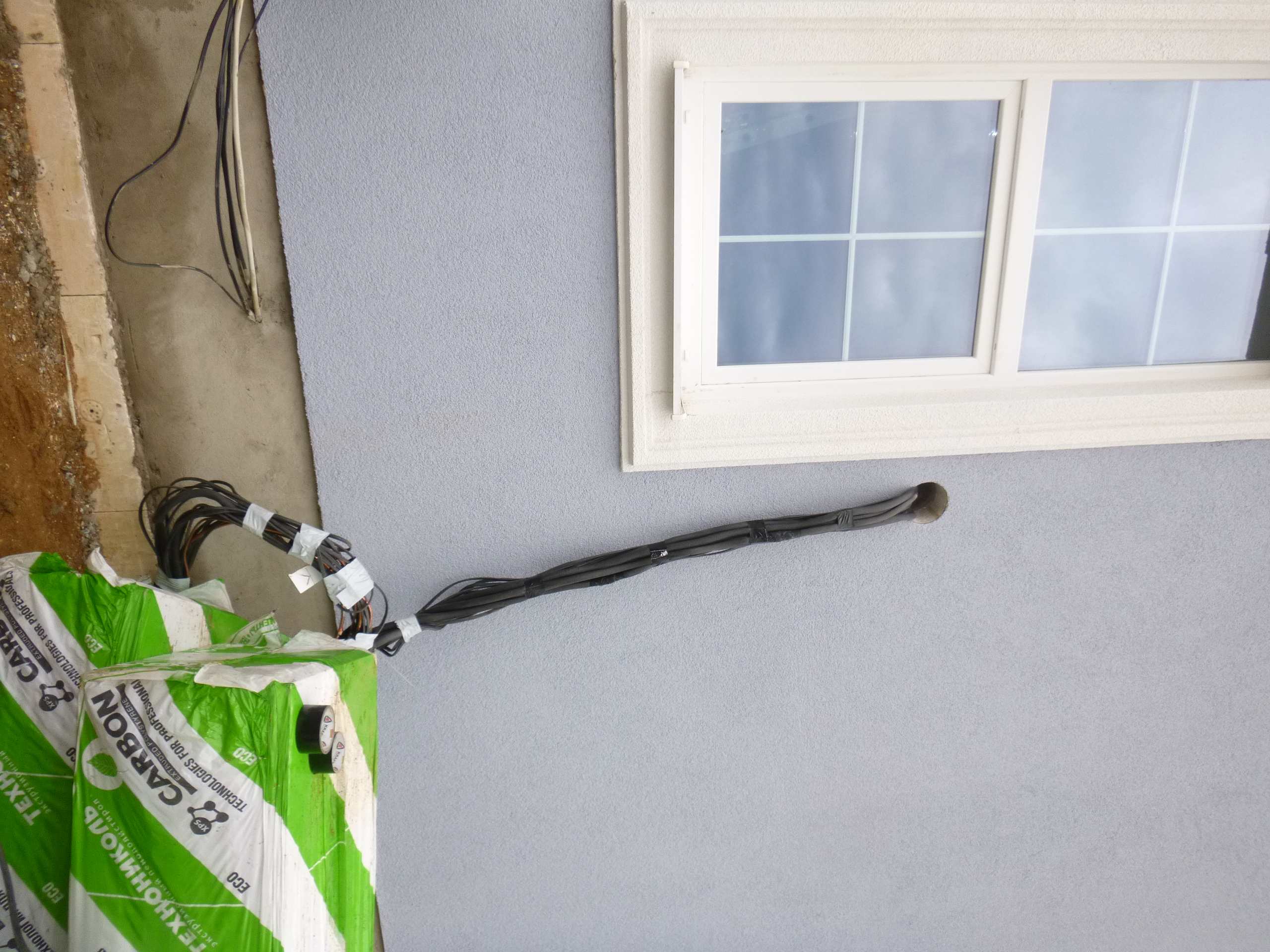

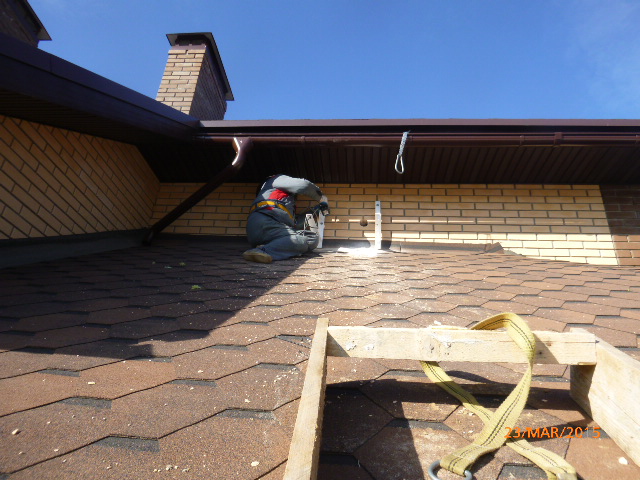

Подмосковье.Котедж.Закладка универсальных трасс для будущих кондиционеров.В основном все под потолком,в последний момент,в помещении котельной все собирается в короба DKS. Еще один котедж Утром было тепло и солнечно над головой всякие самолетики летают а к вечеру вдруг мороз и пурга вдвоем еле затащили НБ мульта на крышу уклон сильный попался

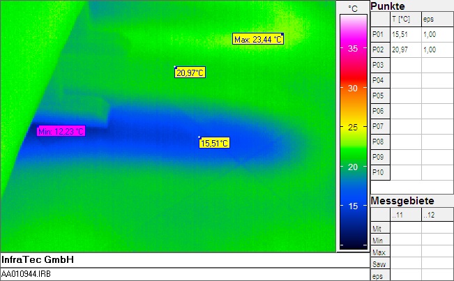

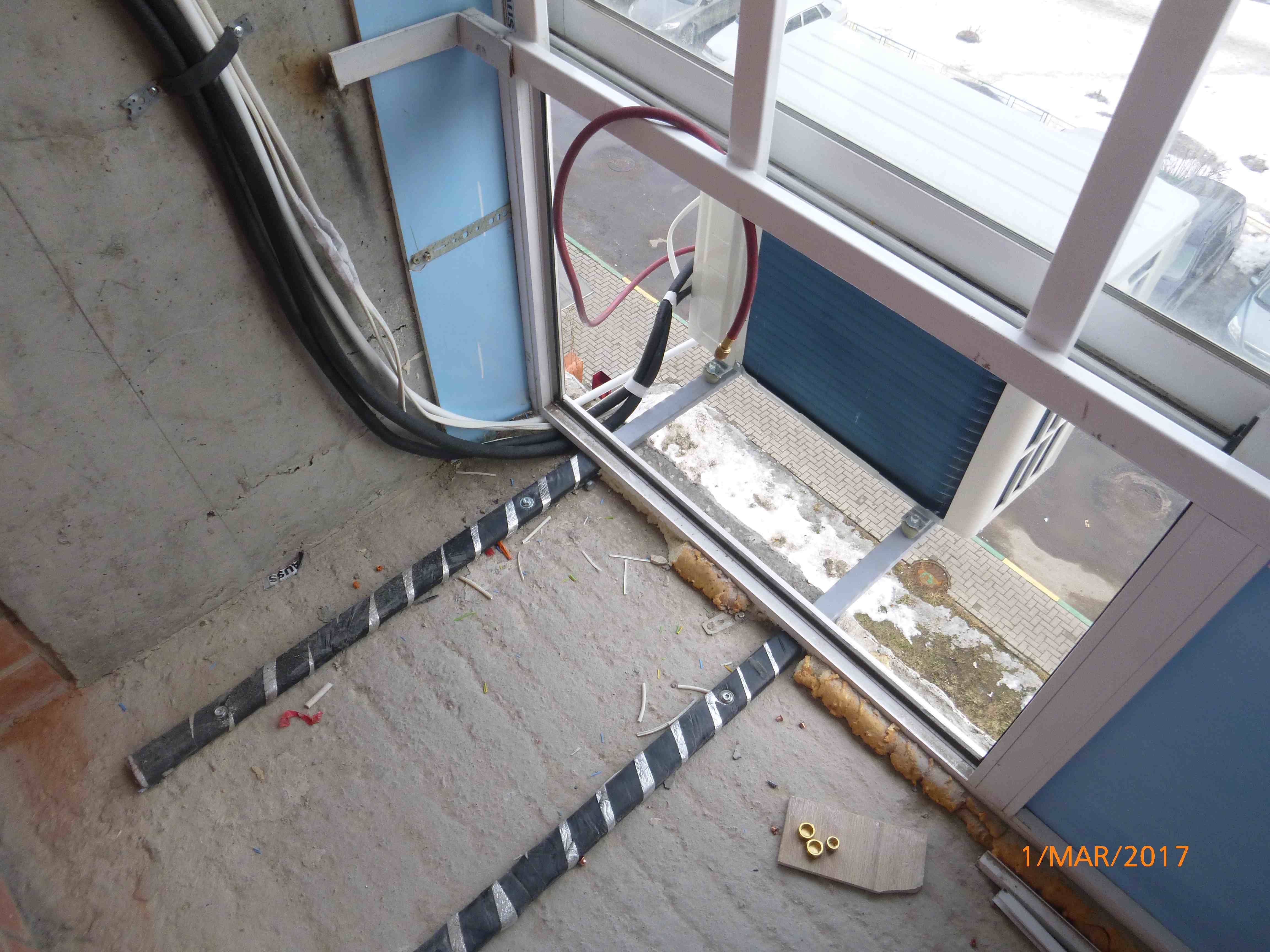

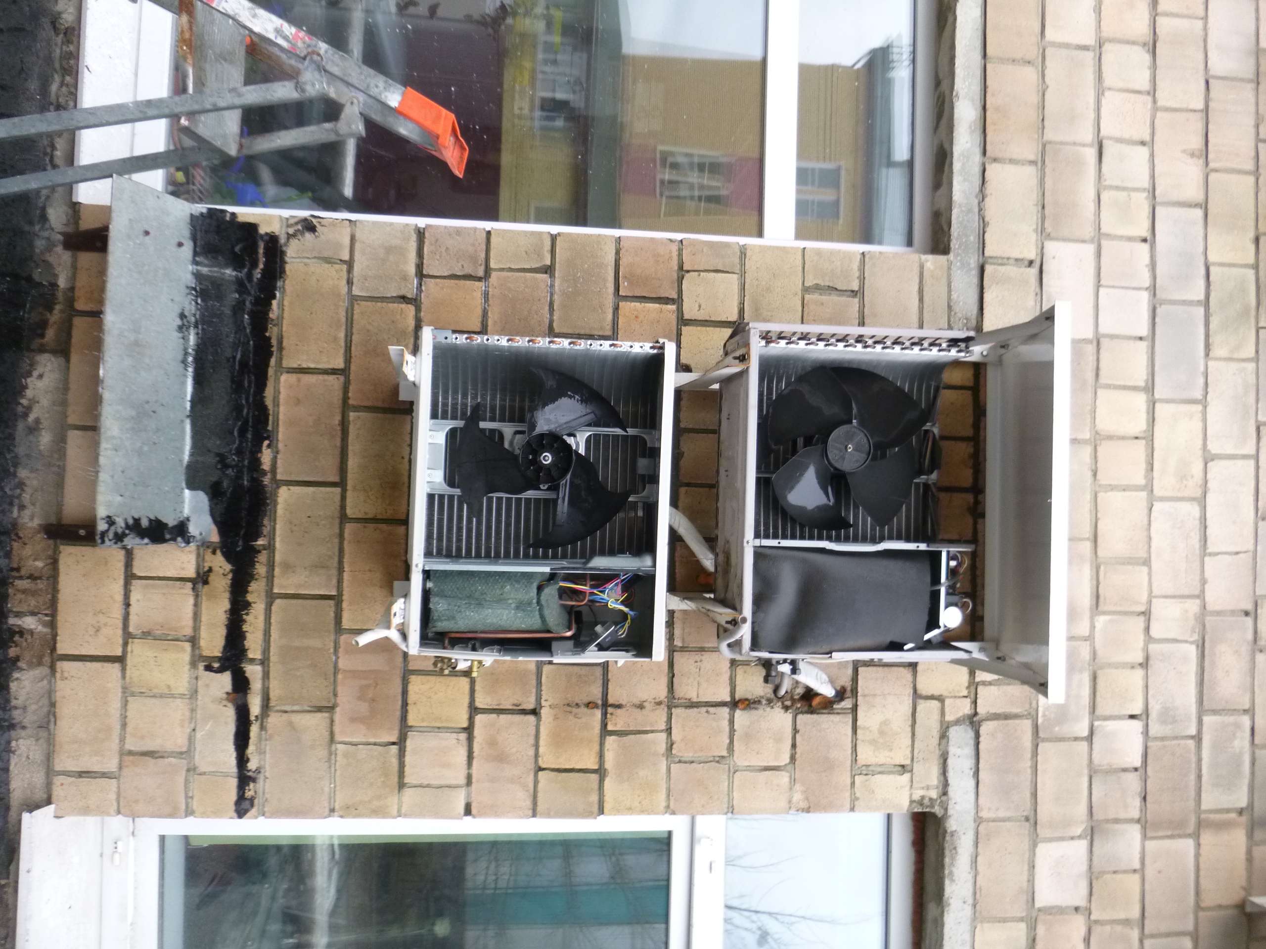

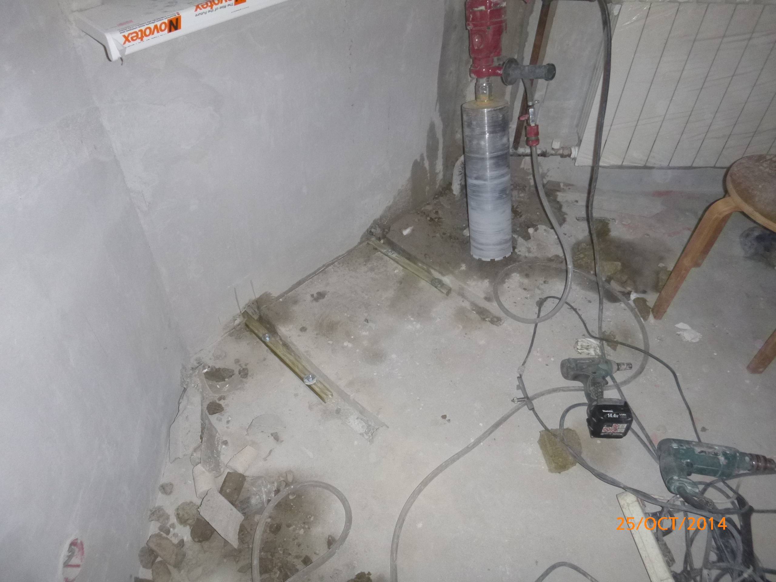

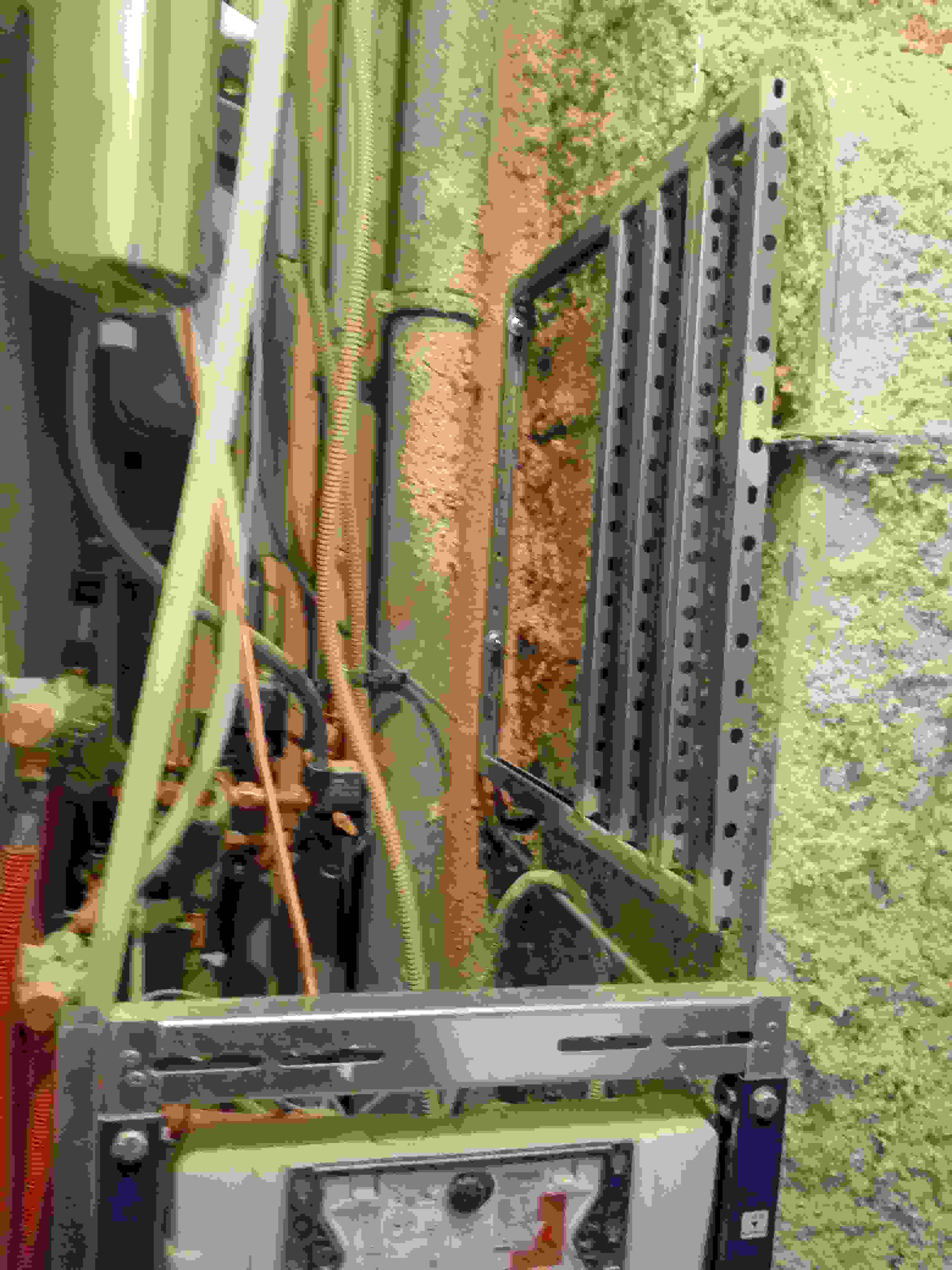

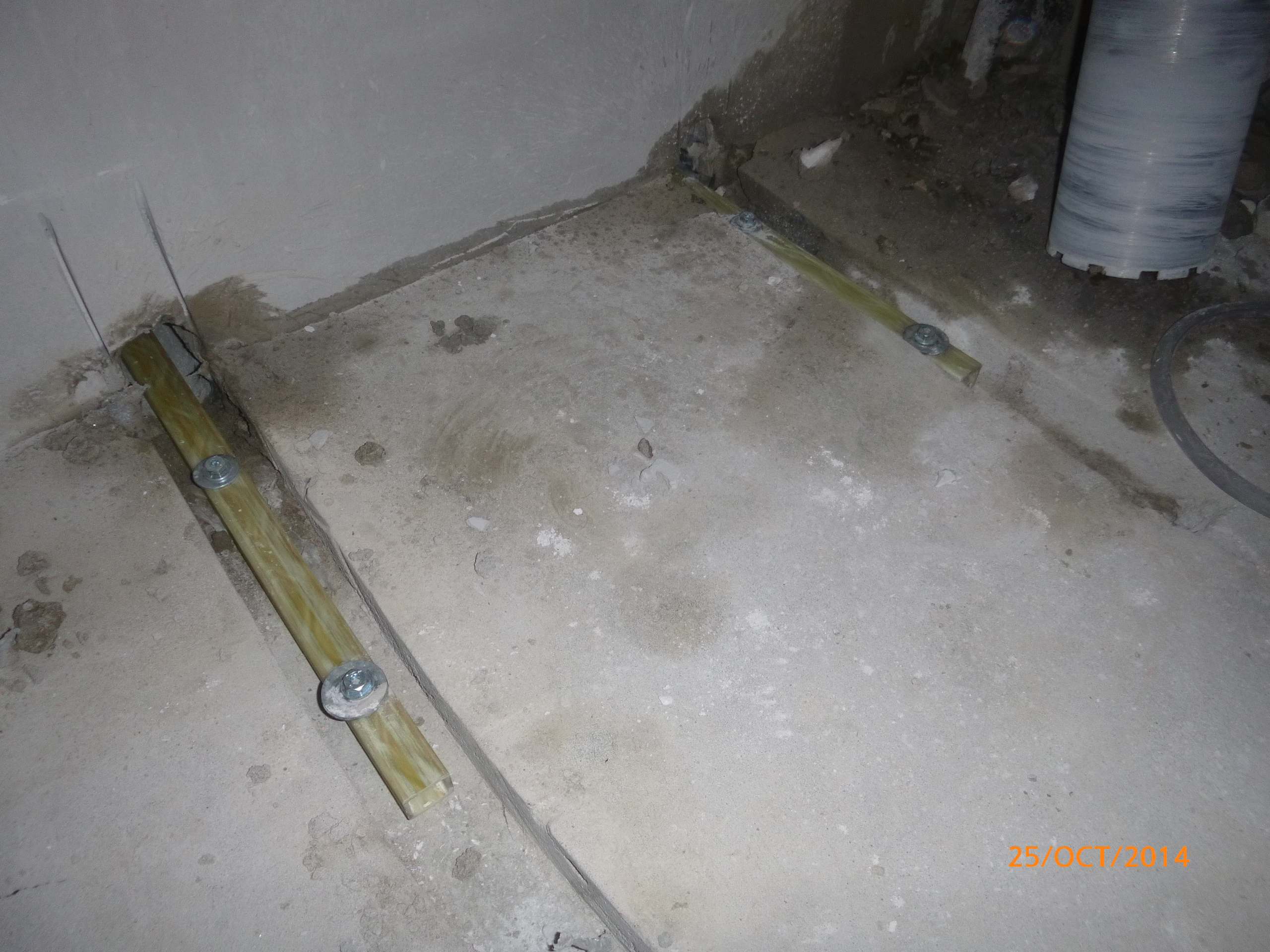

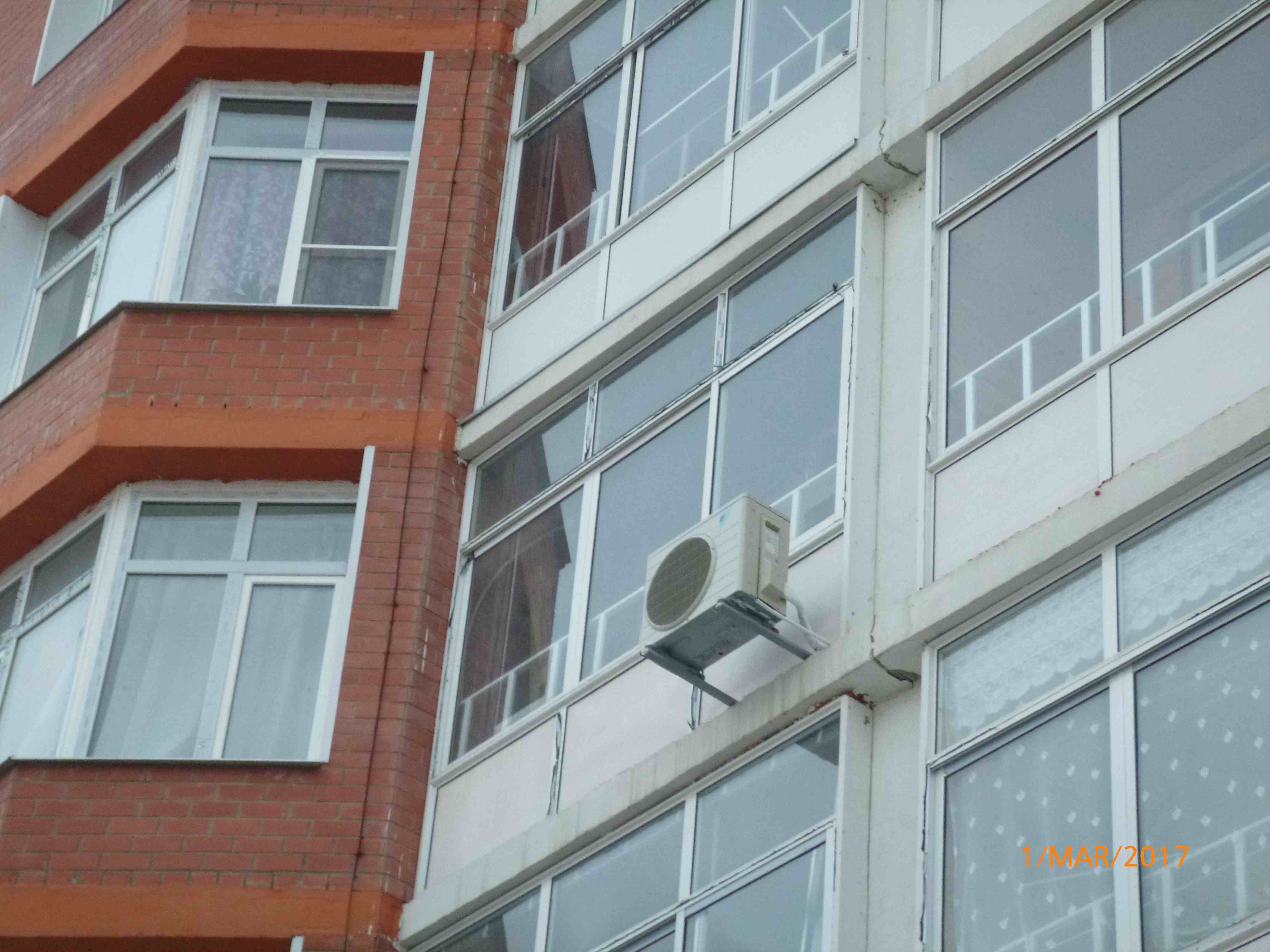

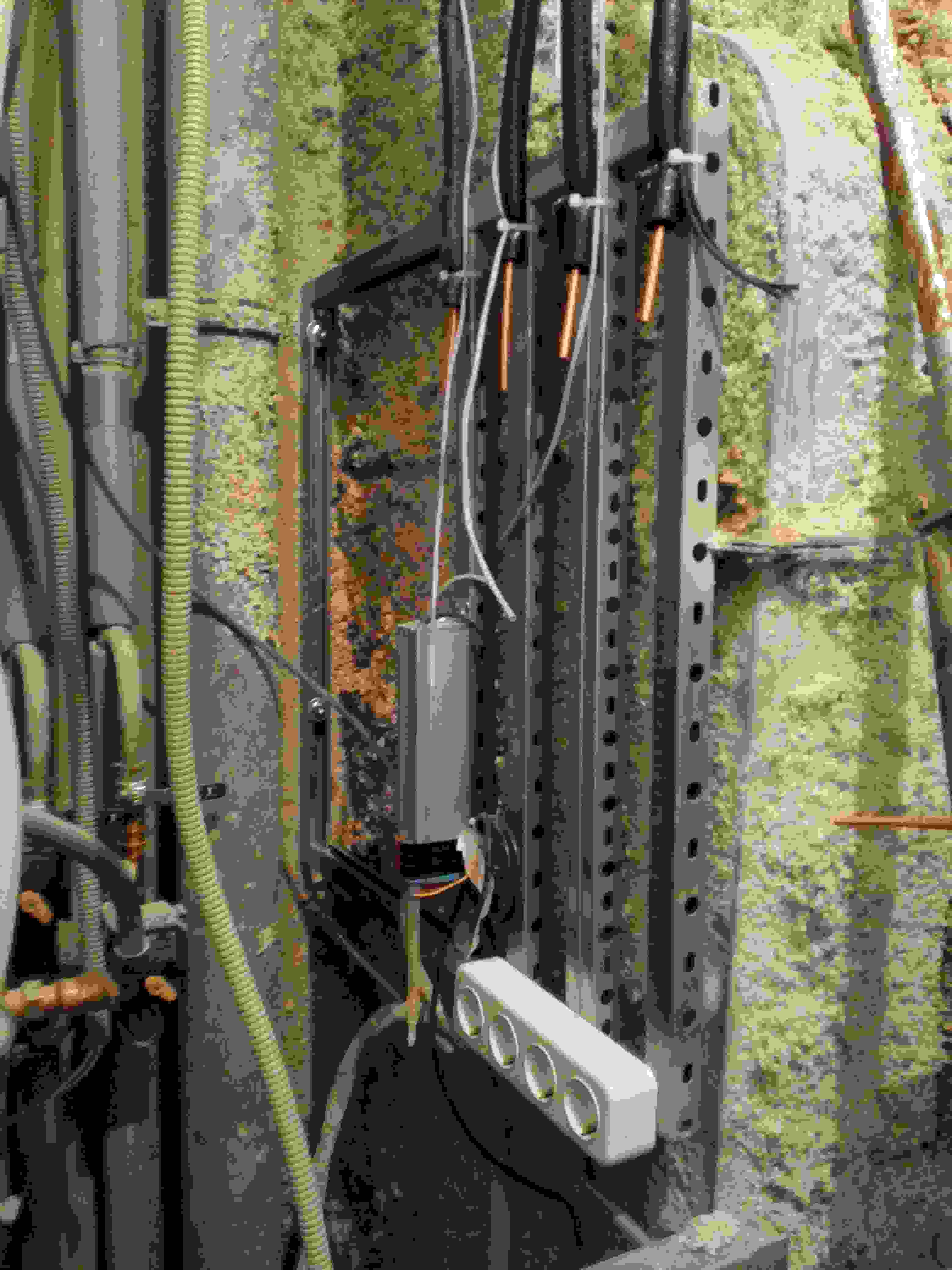

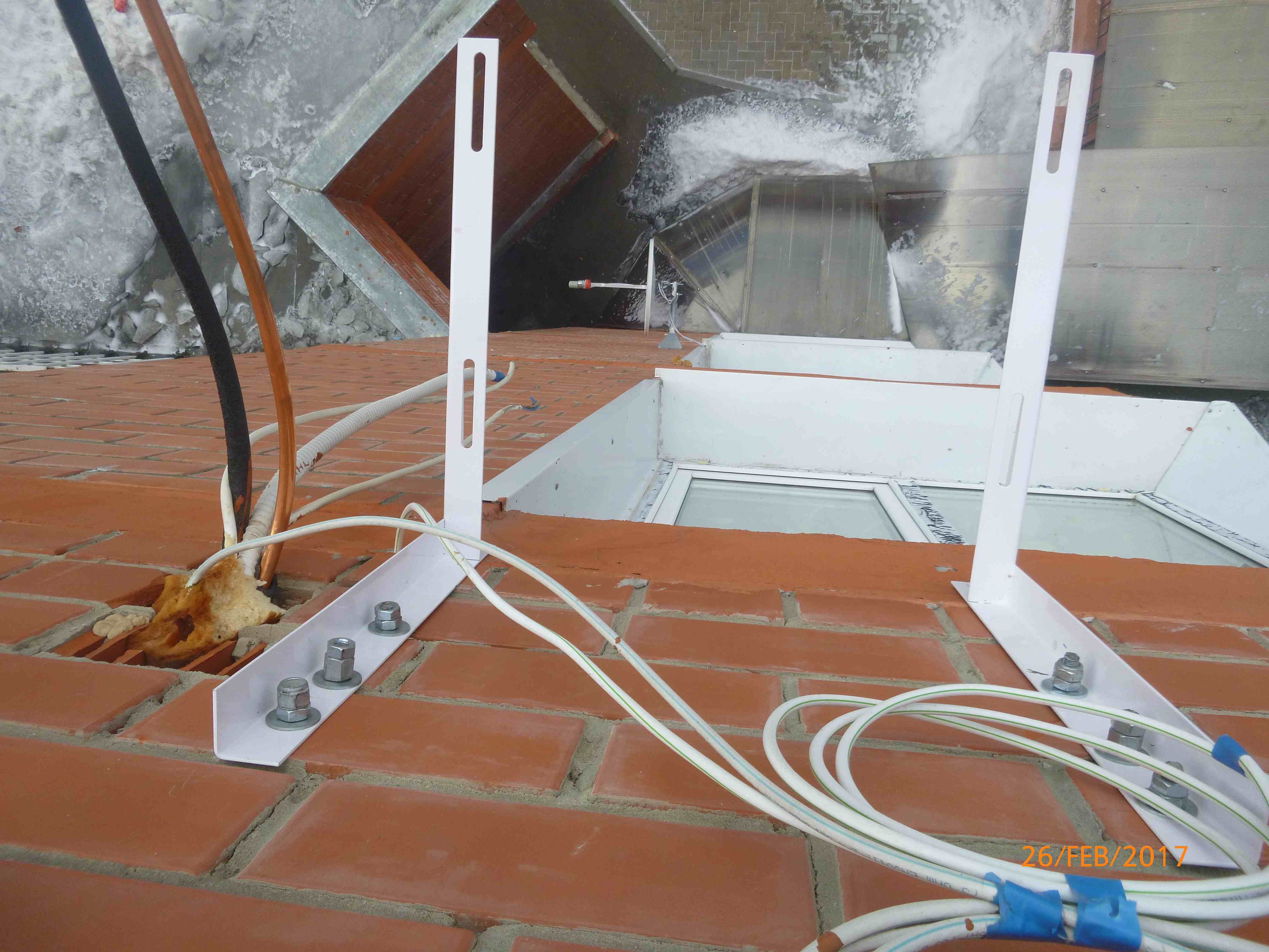

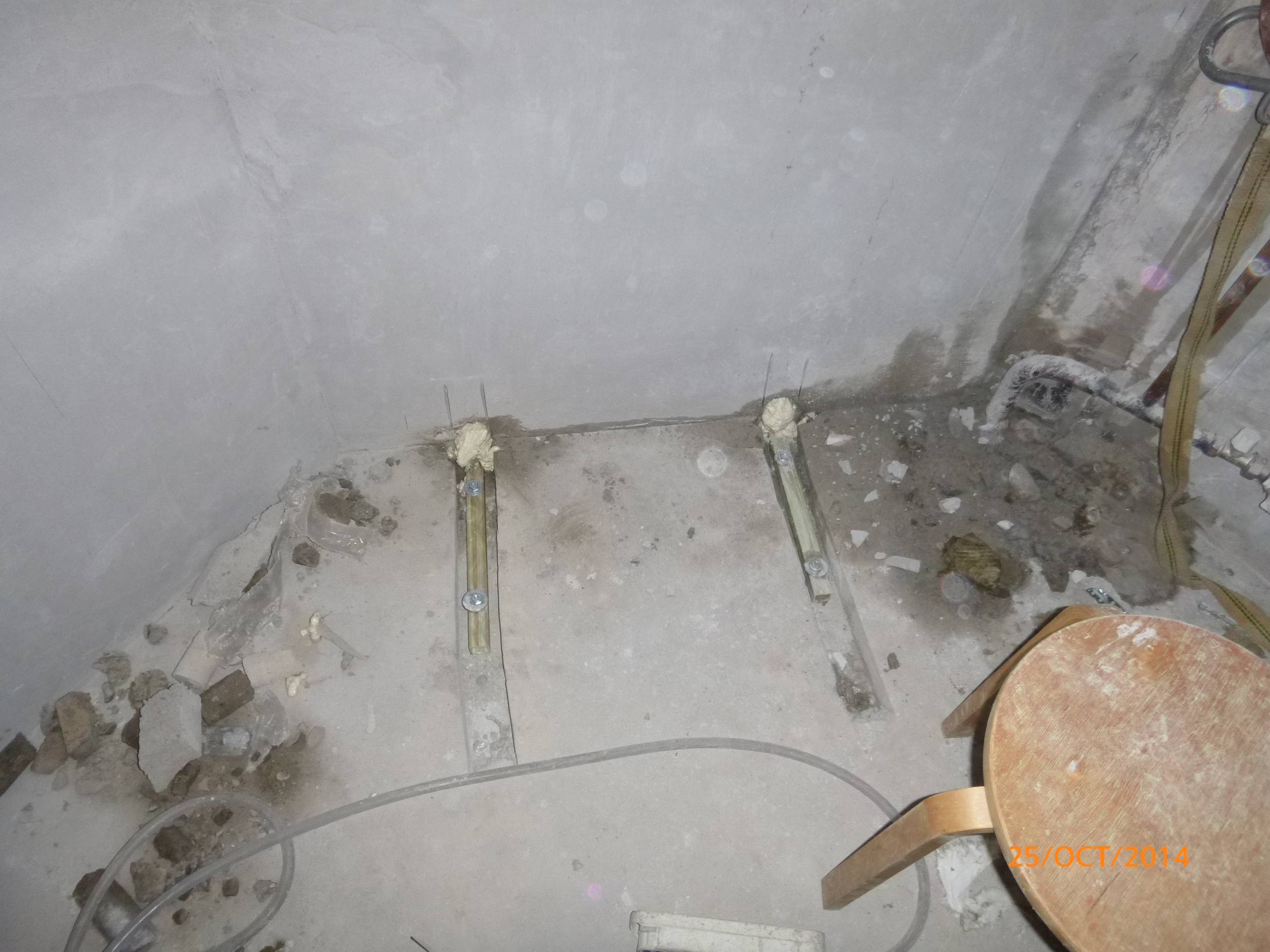

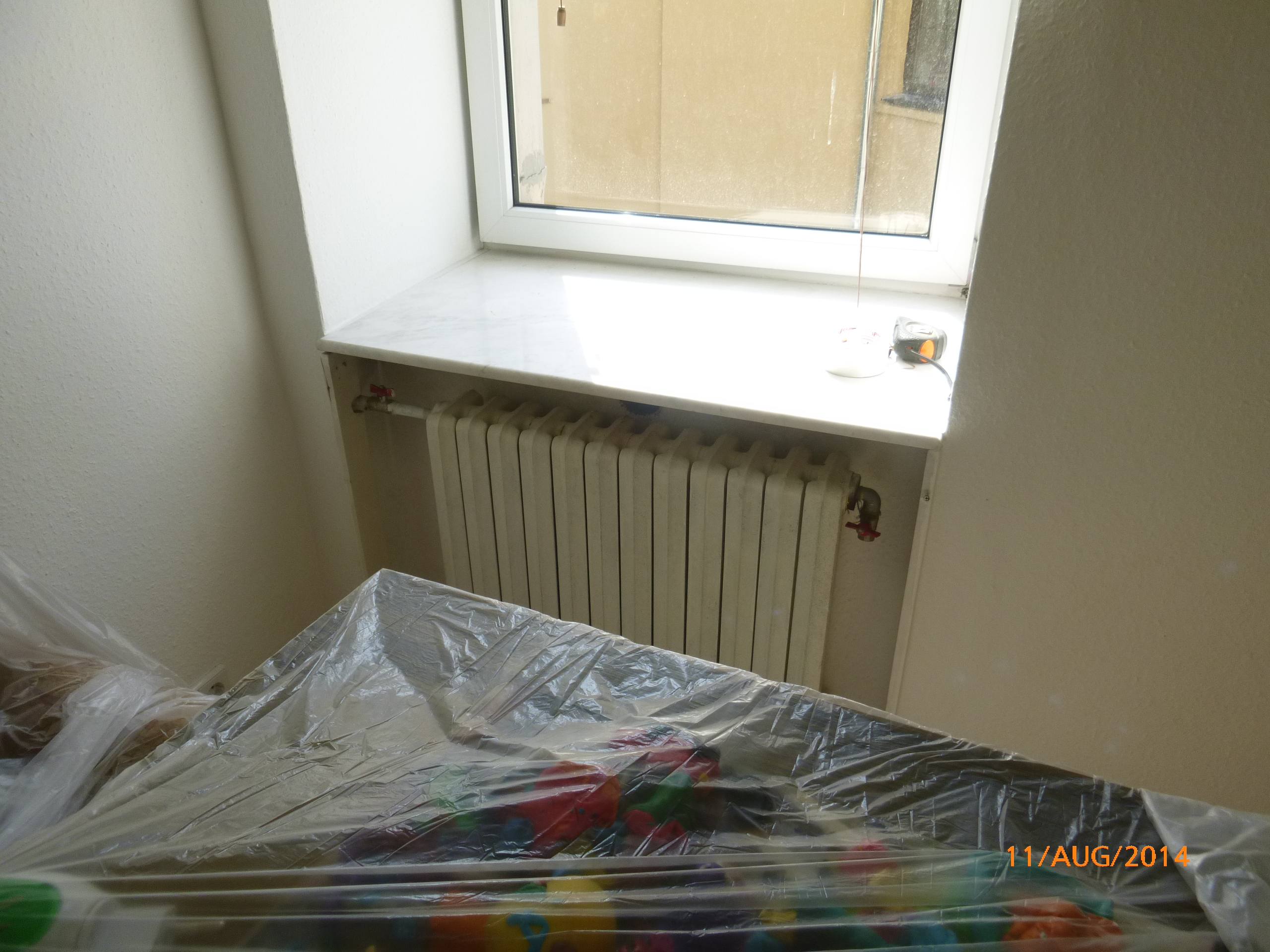

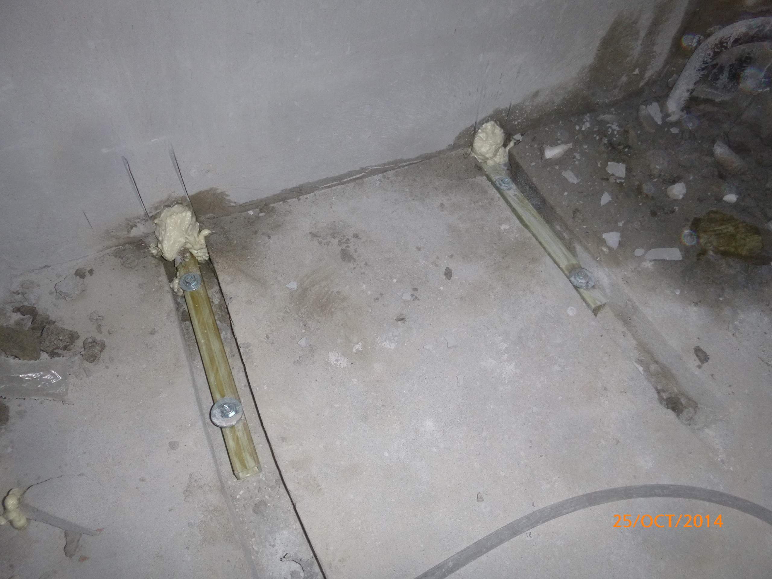

Иногда при установке НБ за стену его невозможно закрепить,фасад непрочный,логично крепиться за пол,но тут есть подводный камень.Если потом металлоконструкцию не теплоизолировать,она начинает охлаждать пол,(первые фото),в таких случаях меняю металл на стеклопластик и все нормально работает без промерзания.

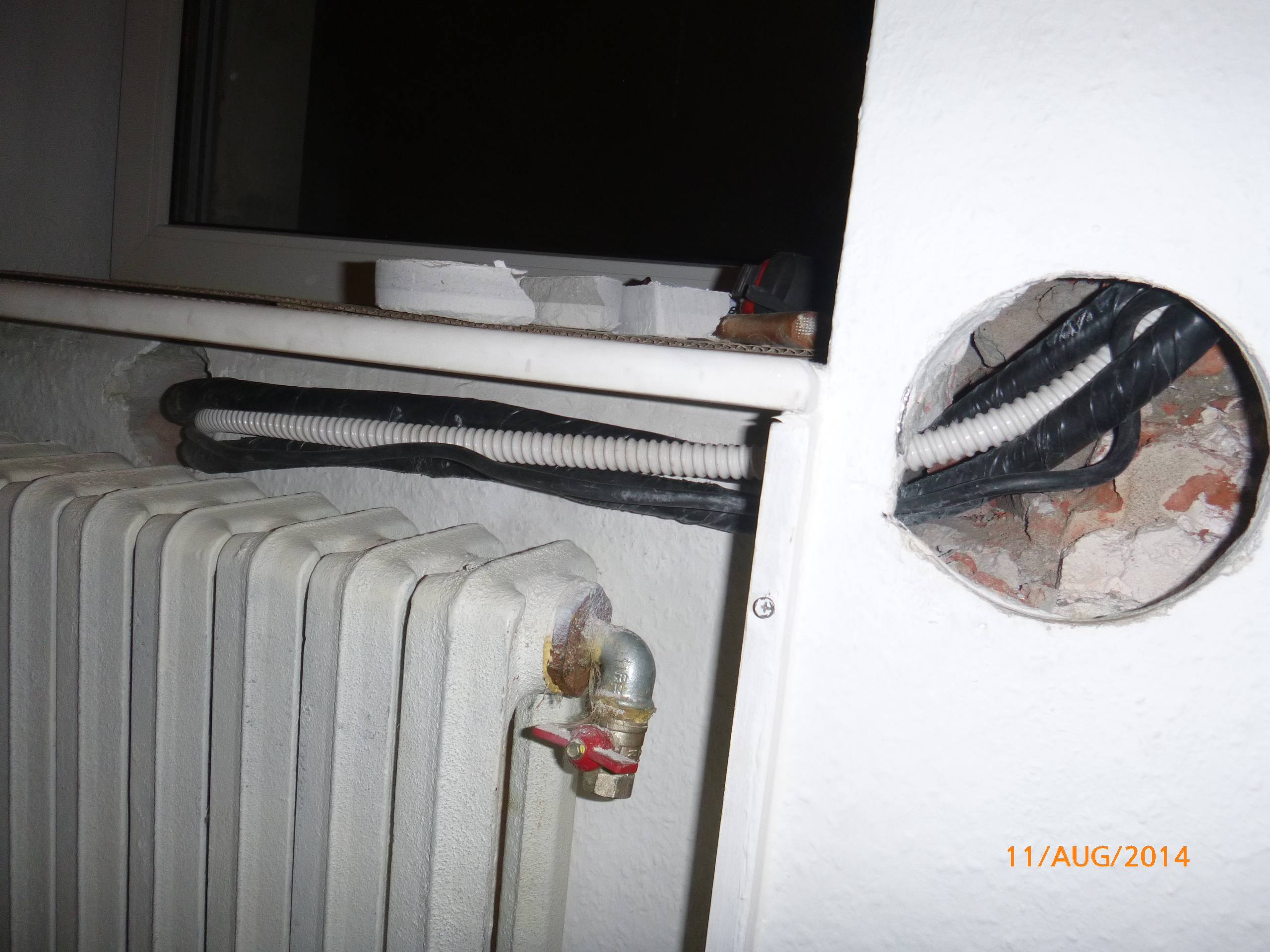

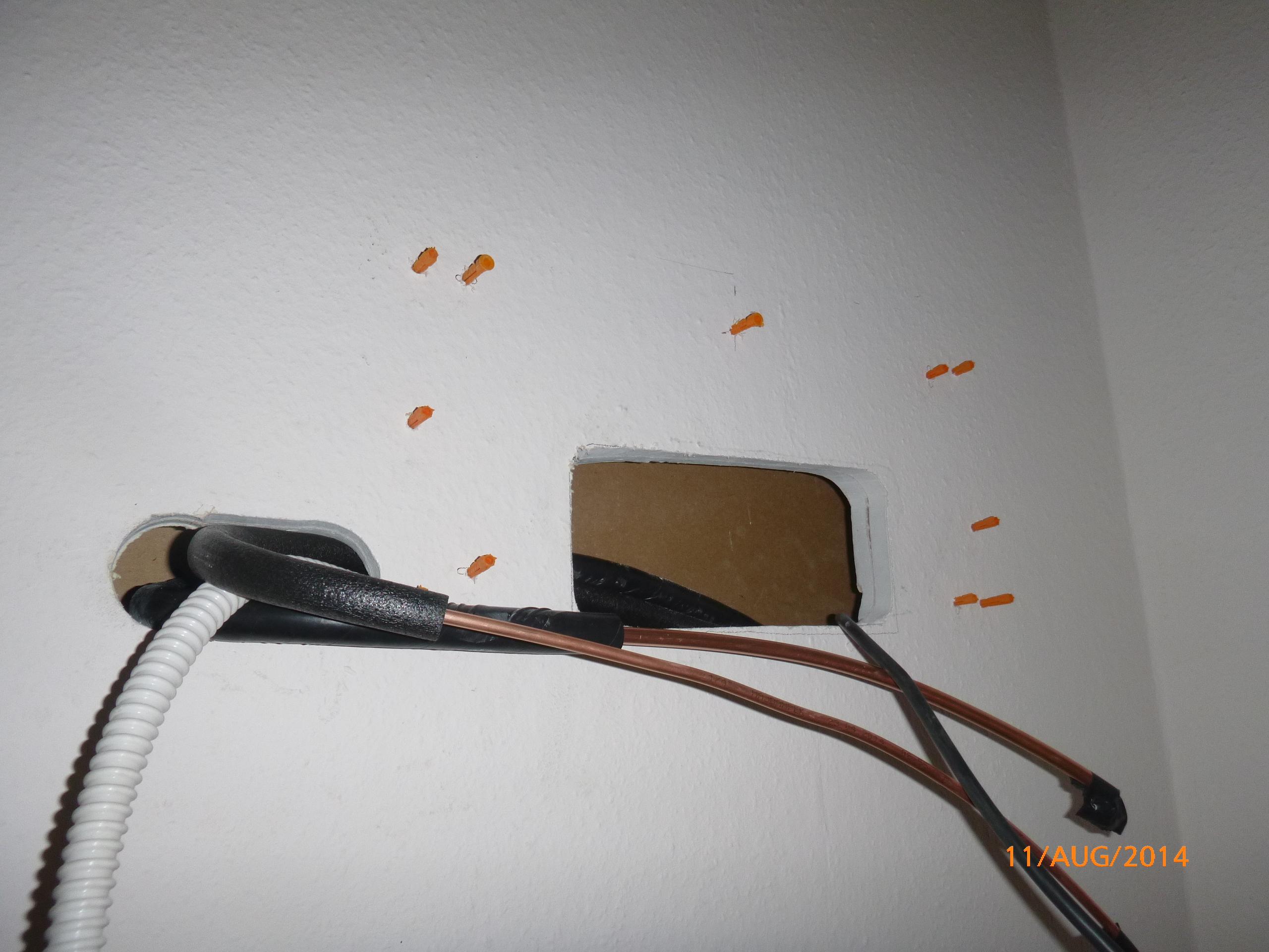

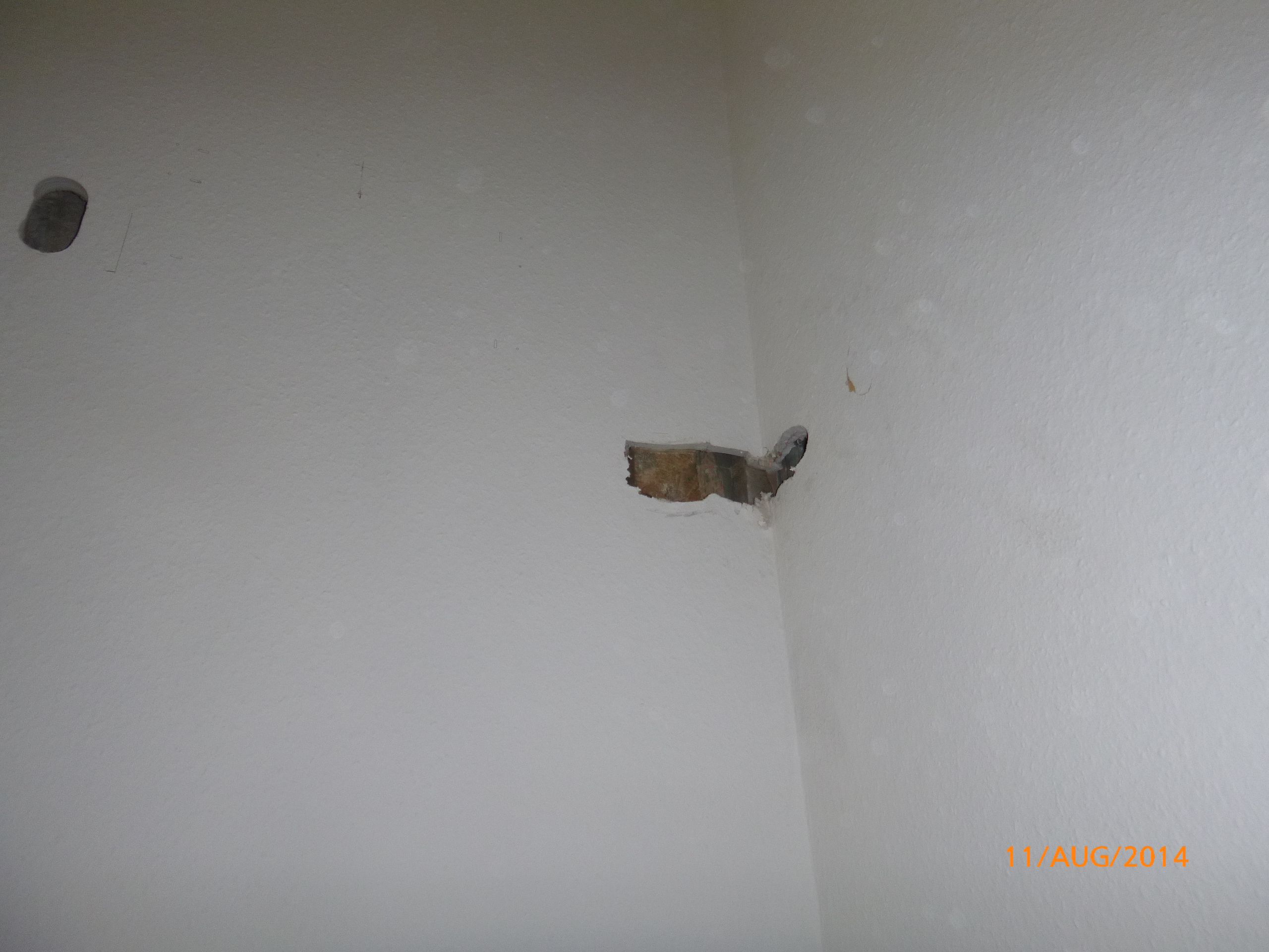

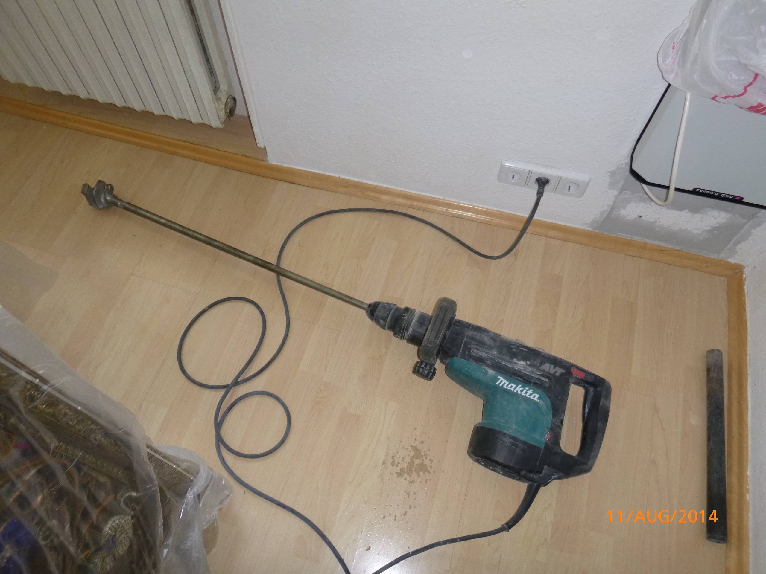

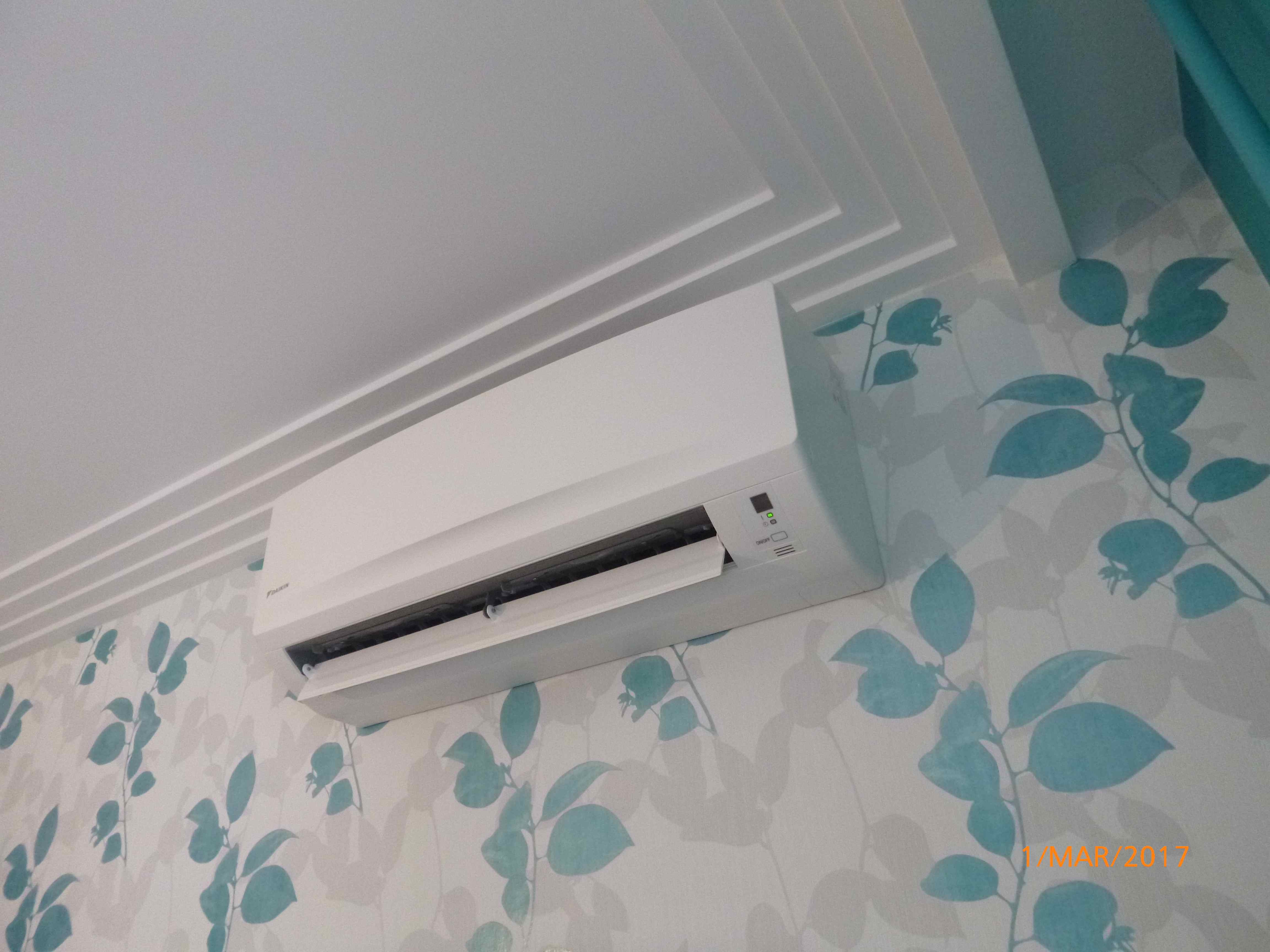

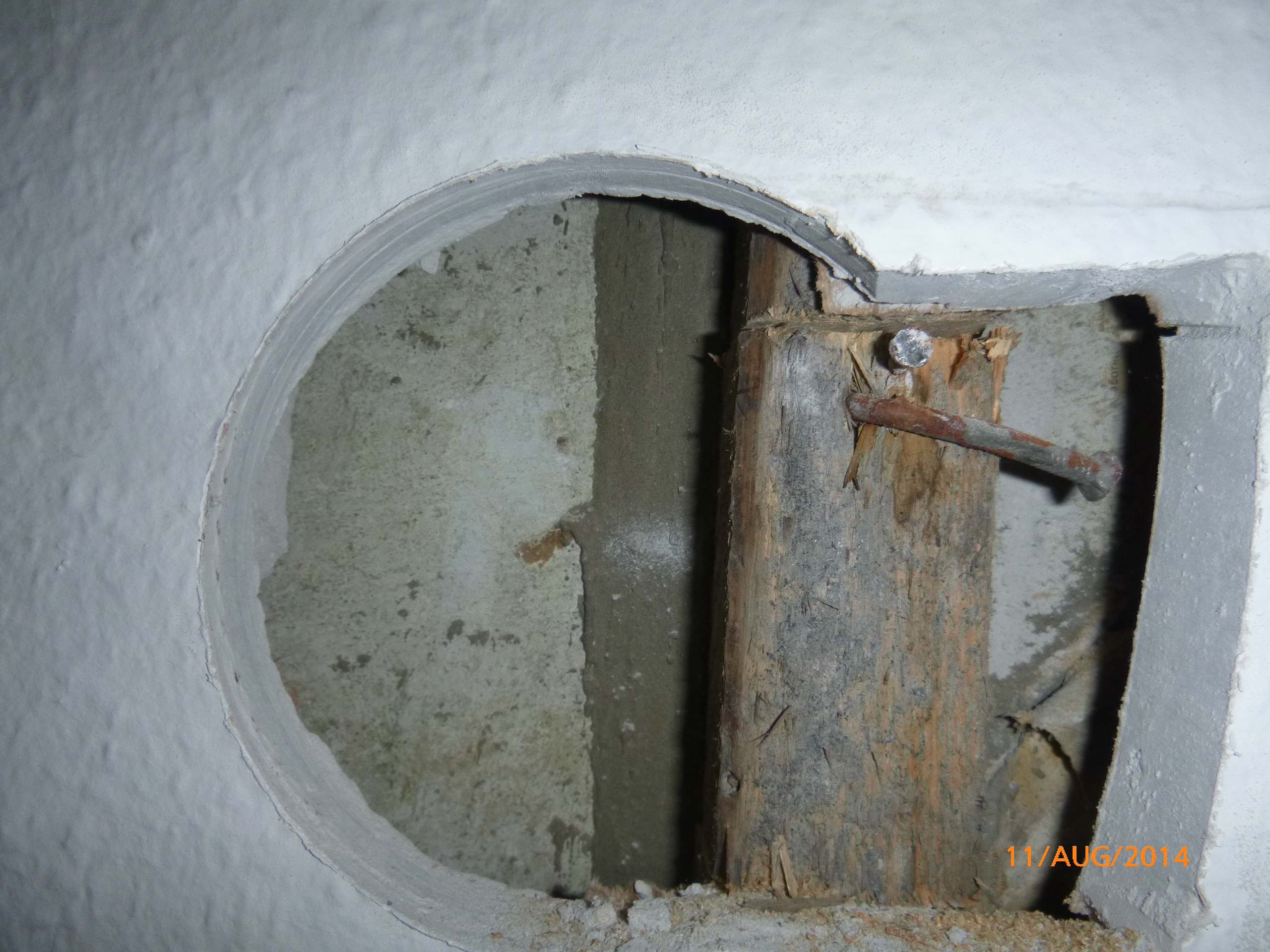

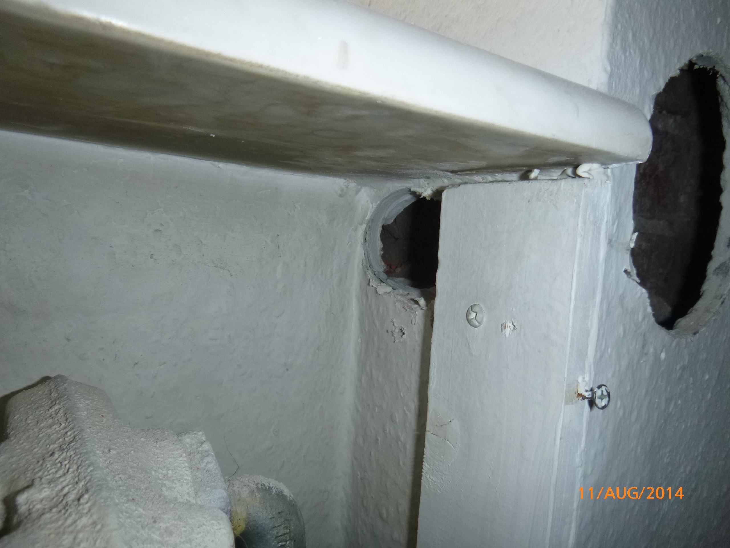

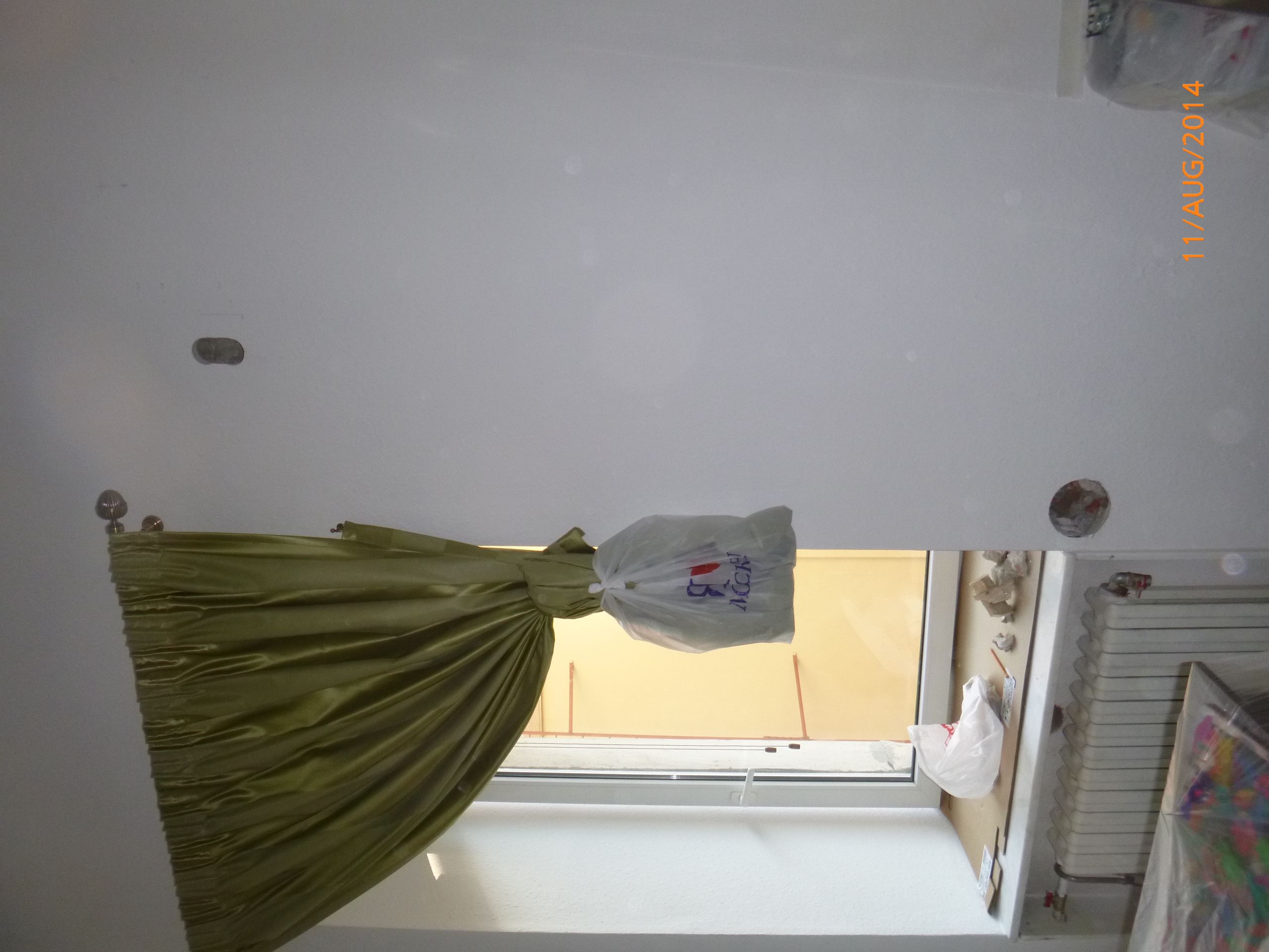

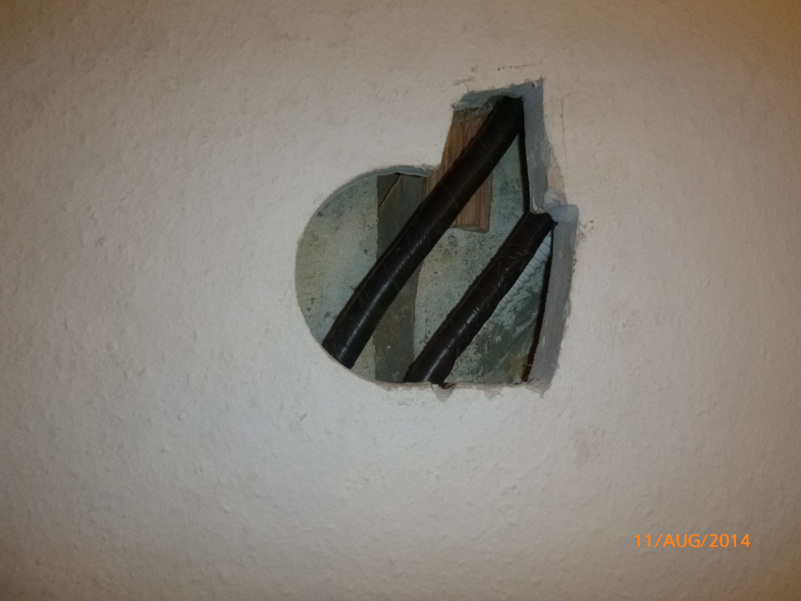

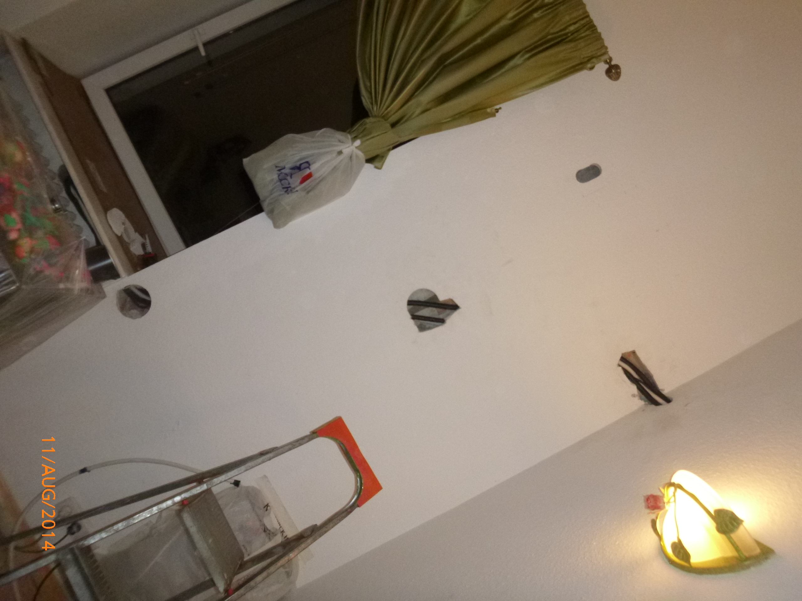

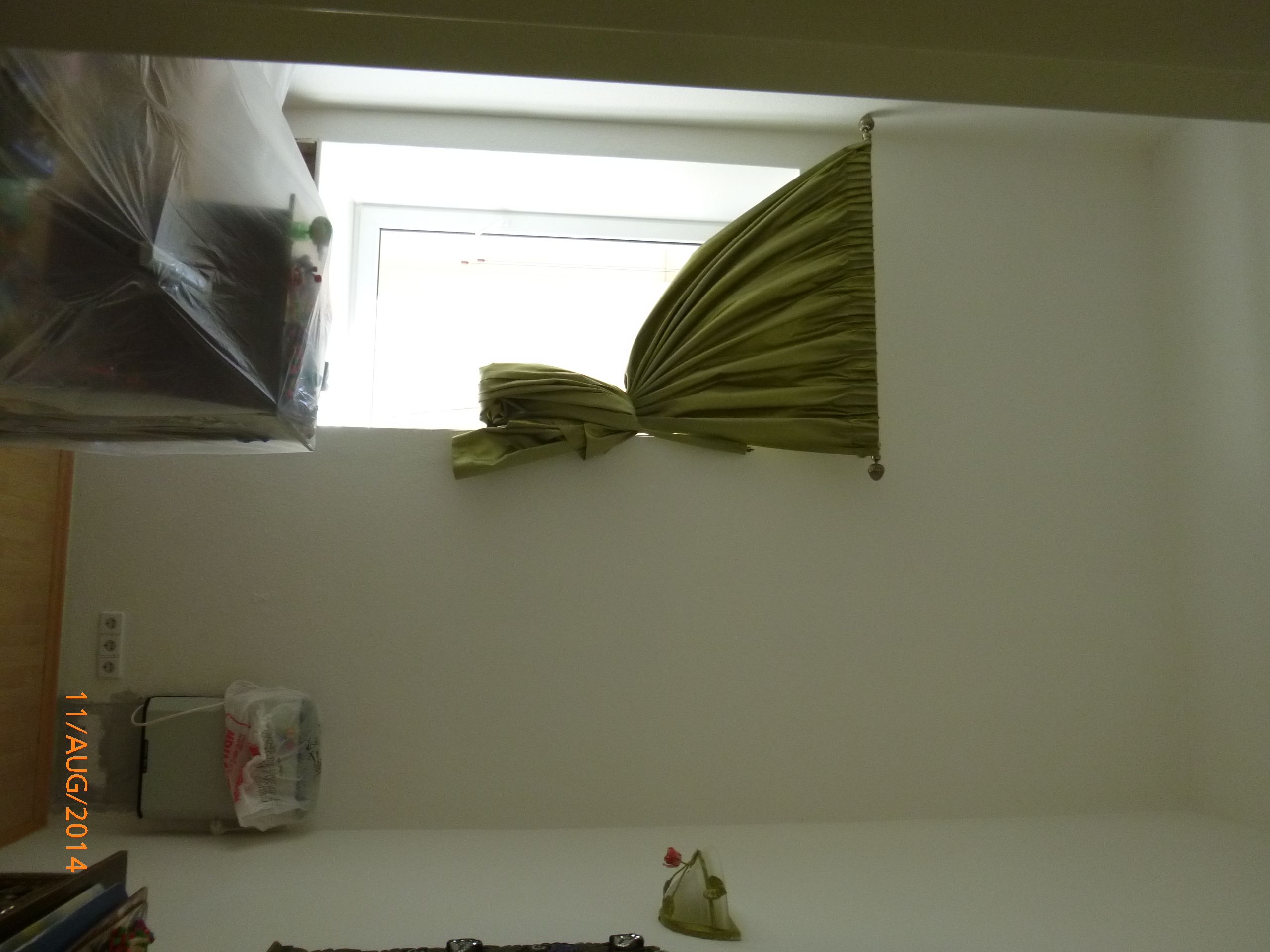

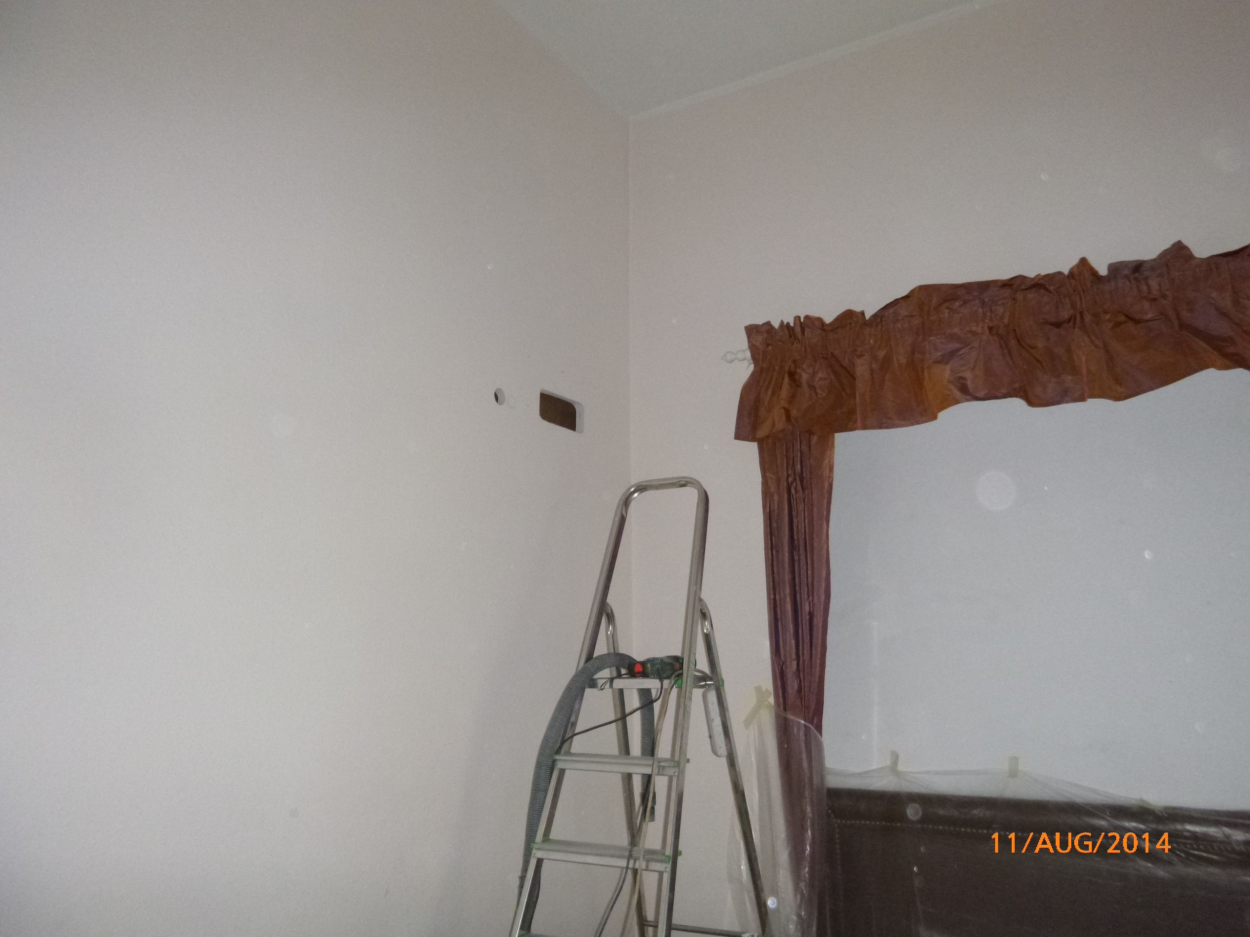

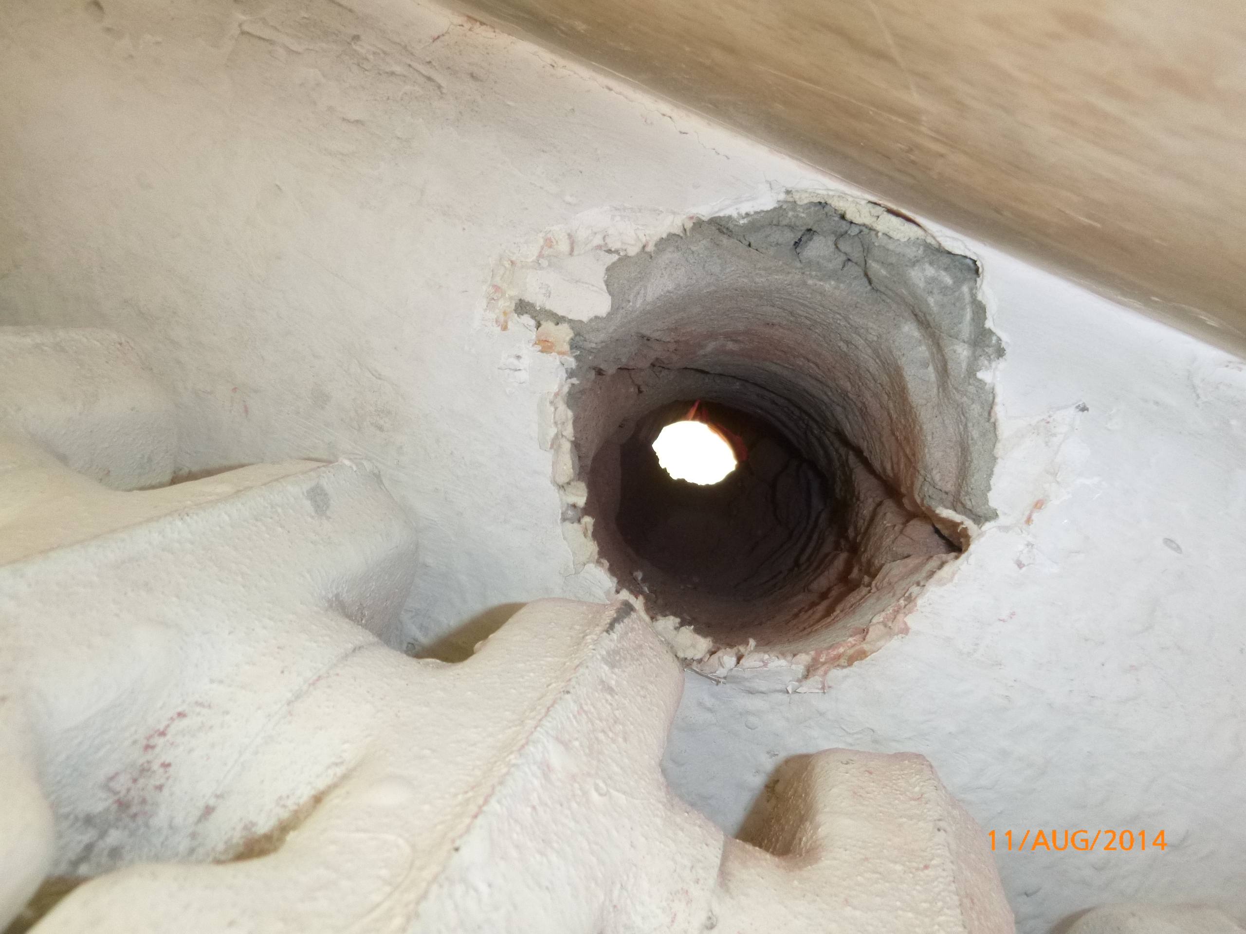

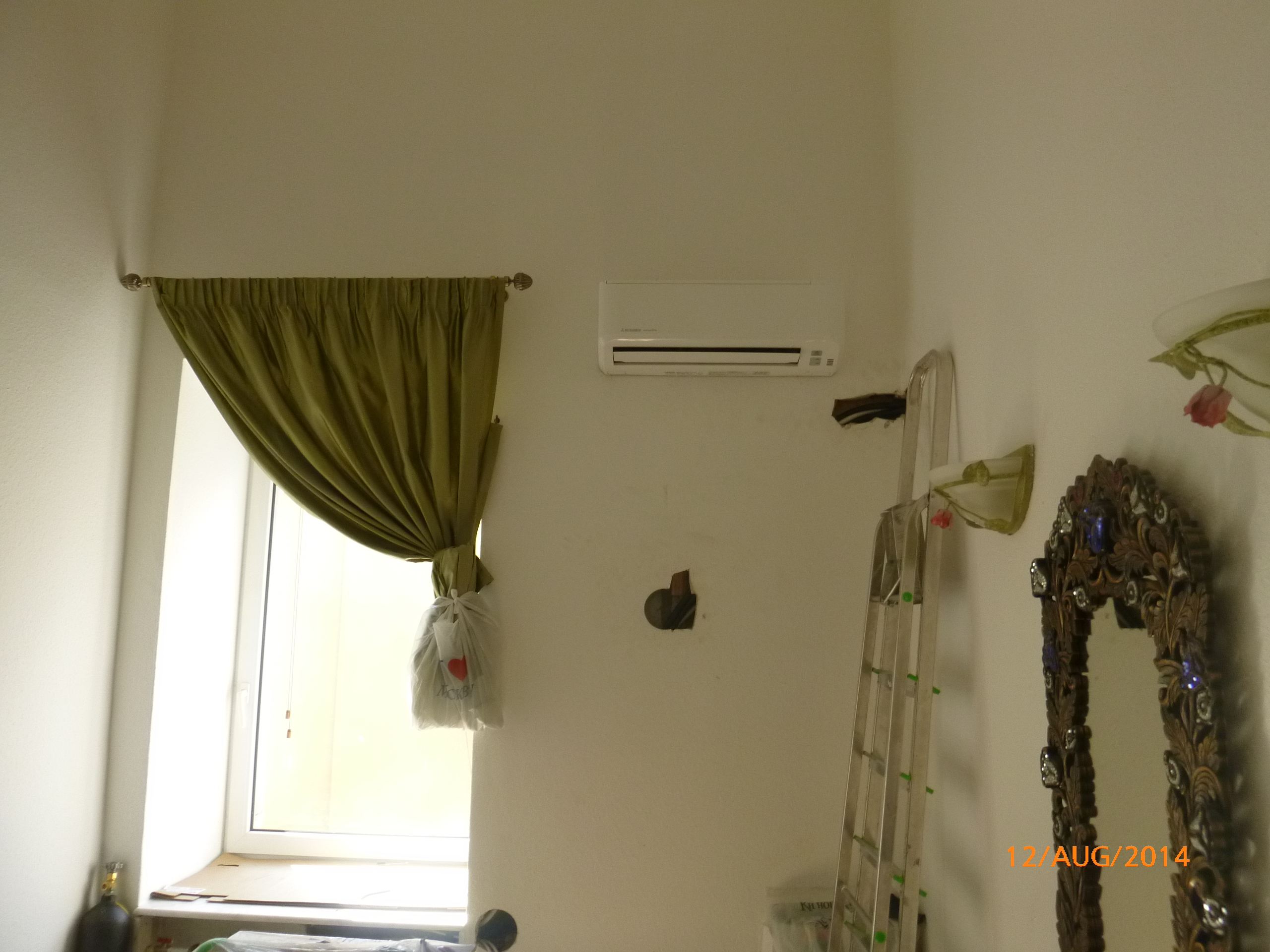

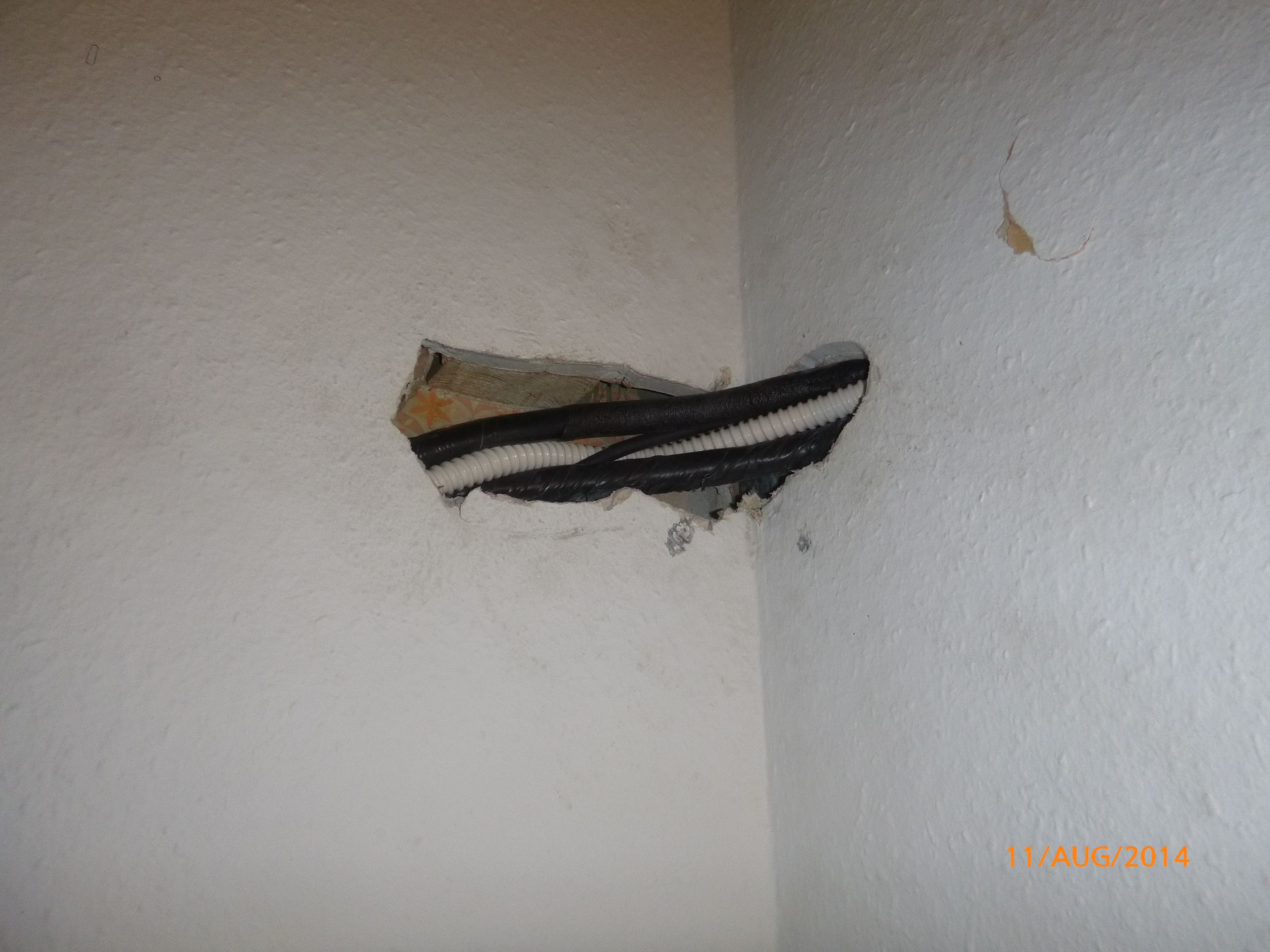

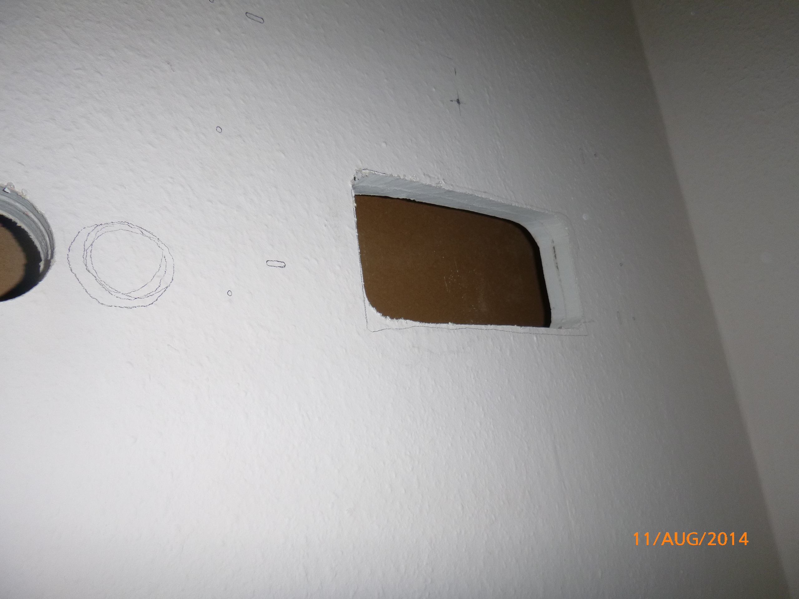

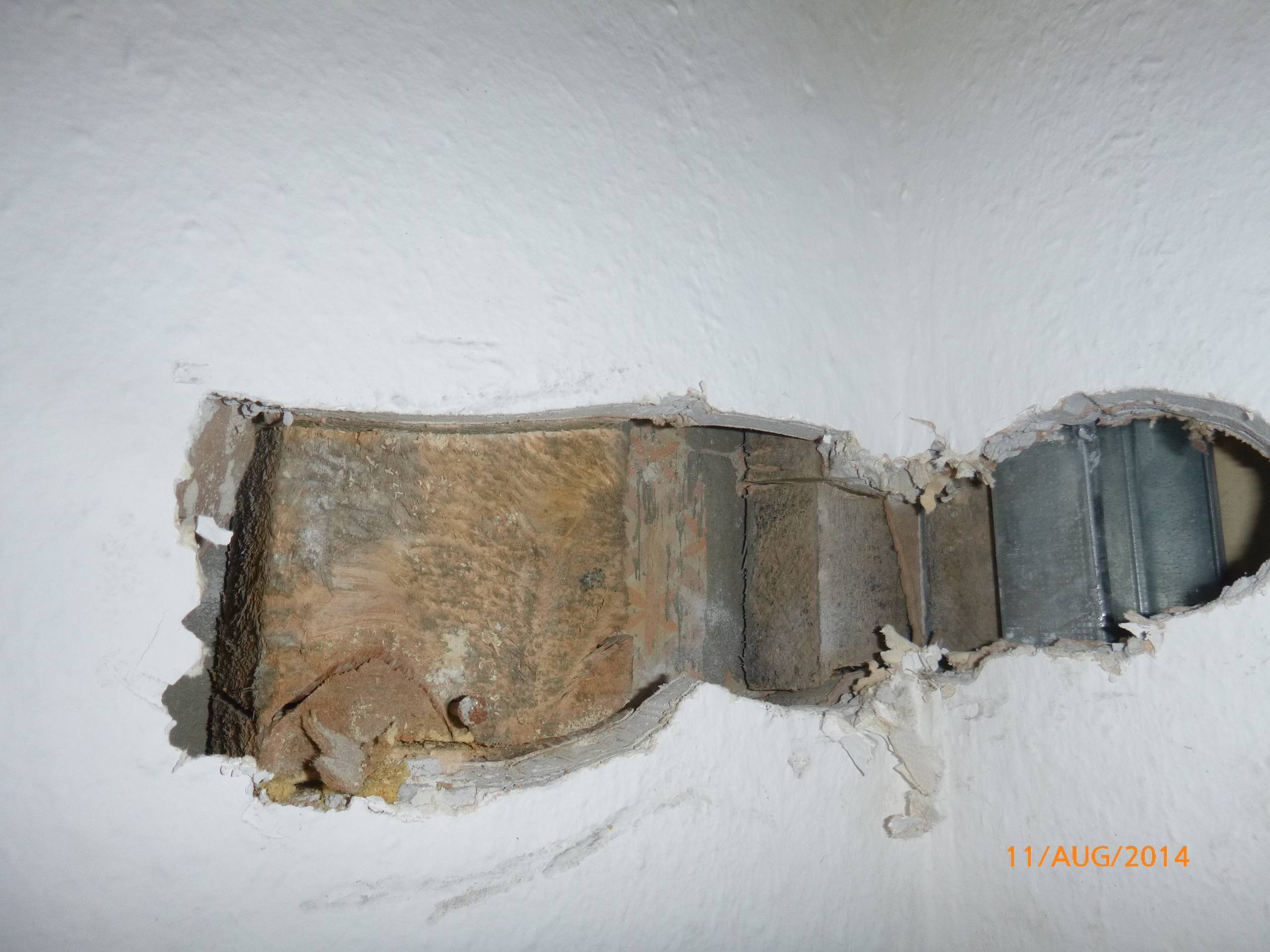

Москва,чистые пруды,дом из красного кирпича.Лет 10 назад сделали типа евроремонт,на расстоянии 10-15см от стен нашили деревянных брусков ,а к ним прибили гипсокартон,квартира уменьшилась,на стены не облокачиваться-треснут,вообщем попросили поставить 2 кондера,но без коробов,насверлил отверстий и протянул в щель тассы.

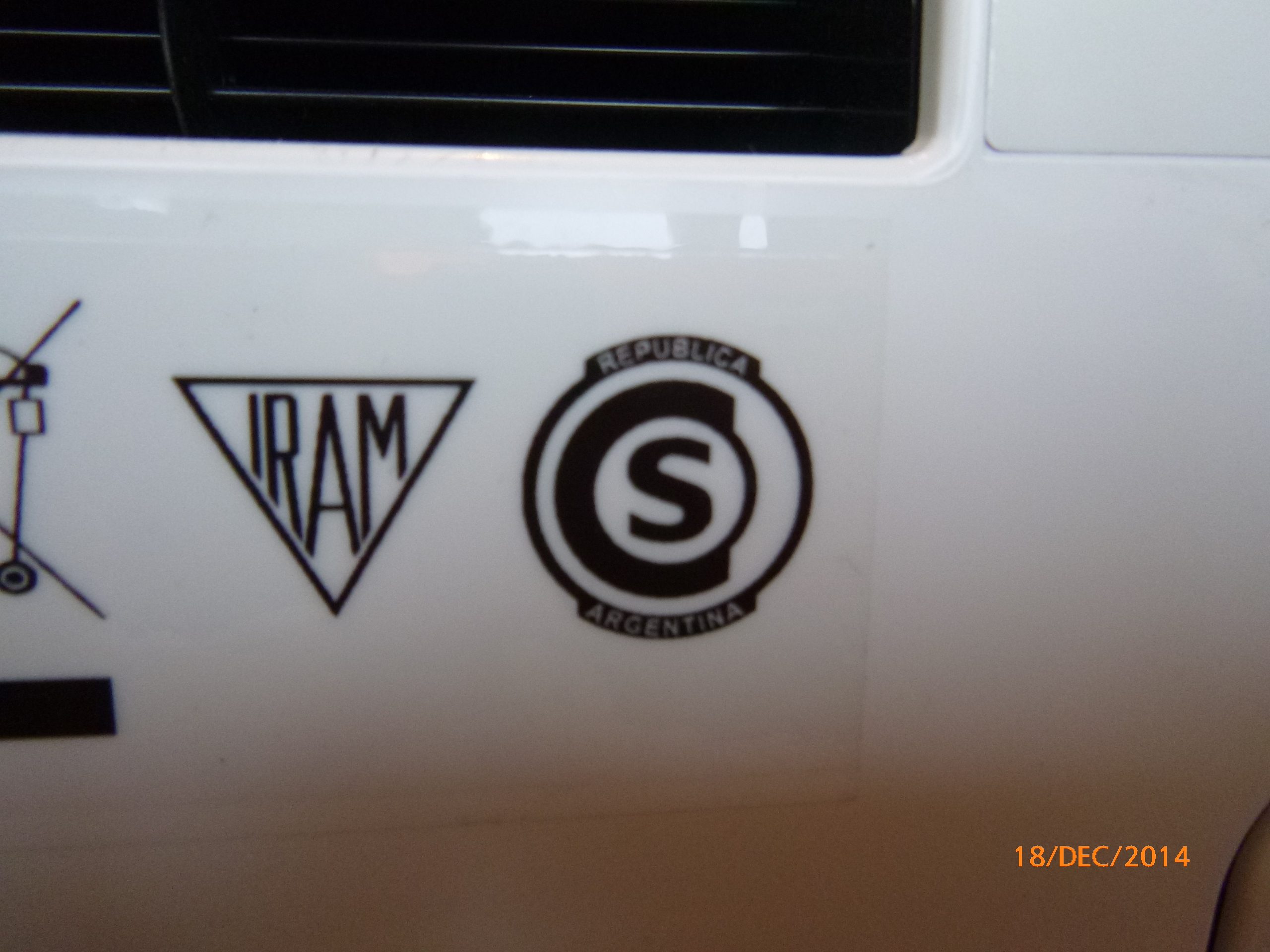

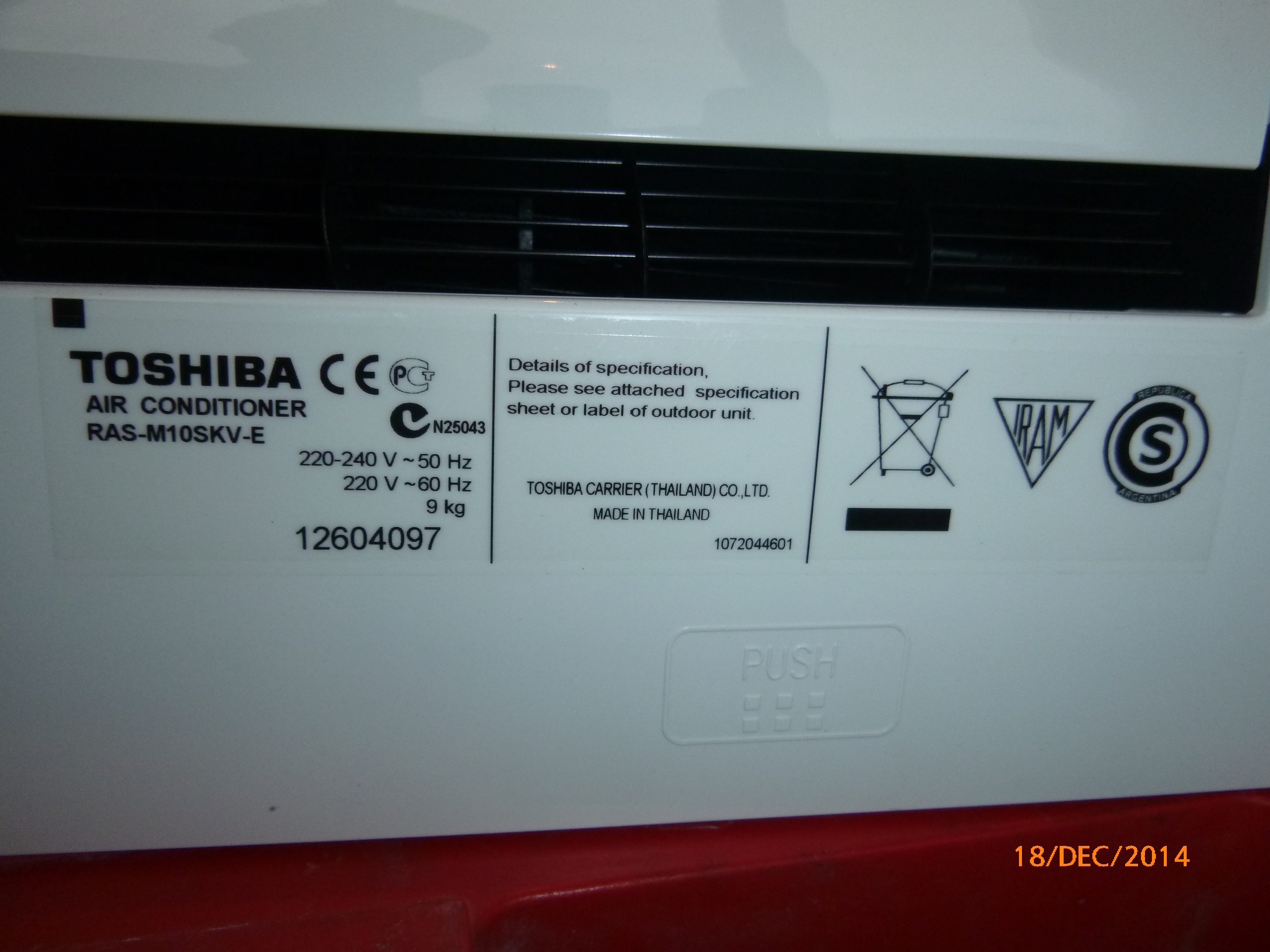

Фирма Тошиба выпускает очень хорошие кондеры,в Японии,то что к нам везут официально тайские,тоже хорошие,но есть еще много левых Тошиб,на фото как раз бирки такого левака,стоит чуть дешевле нормальных,материал пластика отвратительный(волнами),при включении часто сразу не работают.

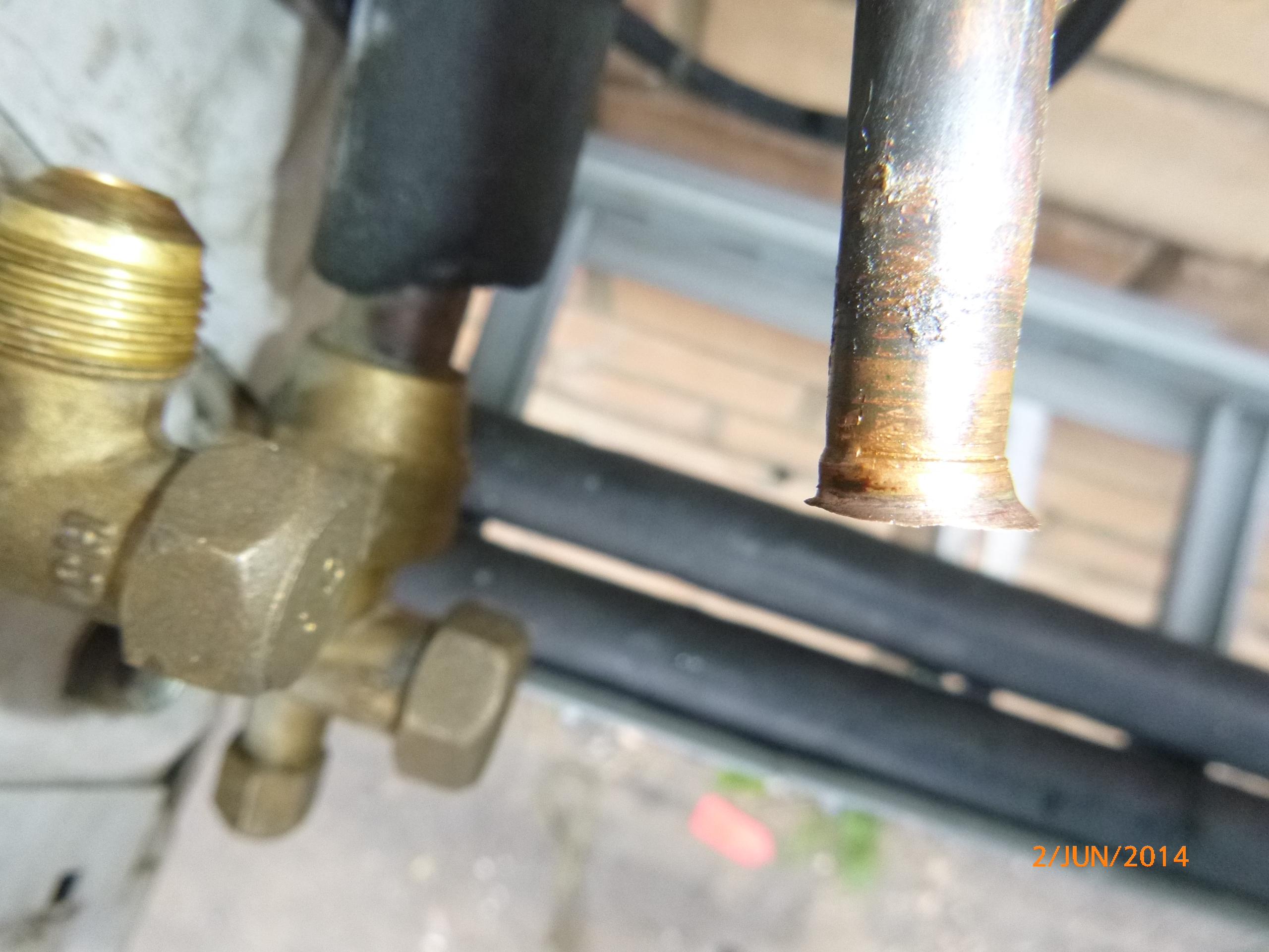

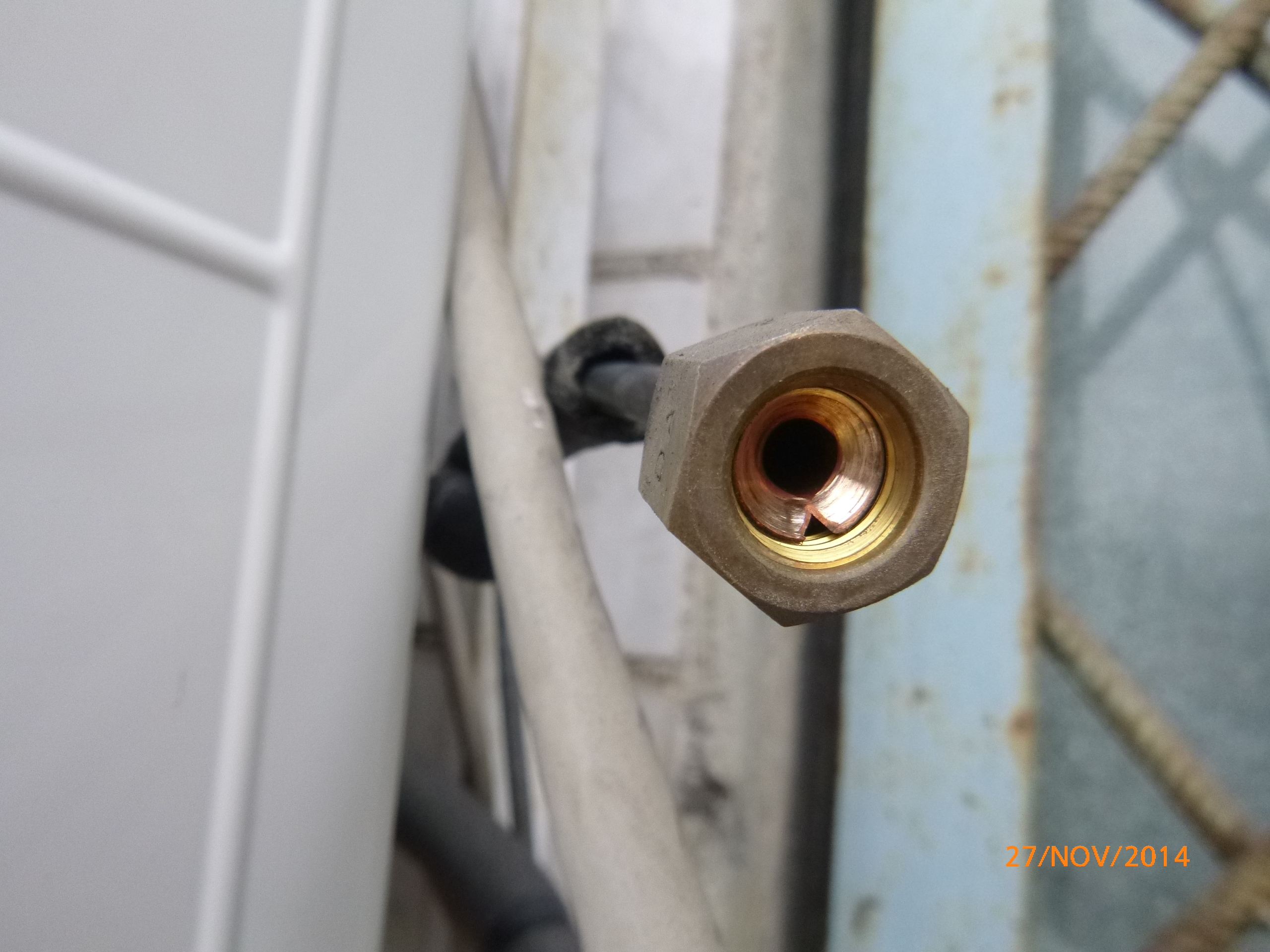

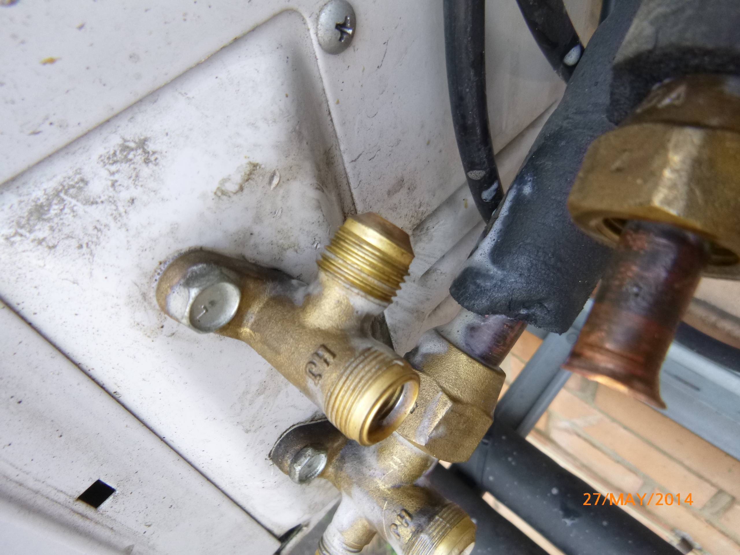

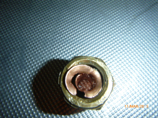

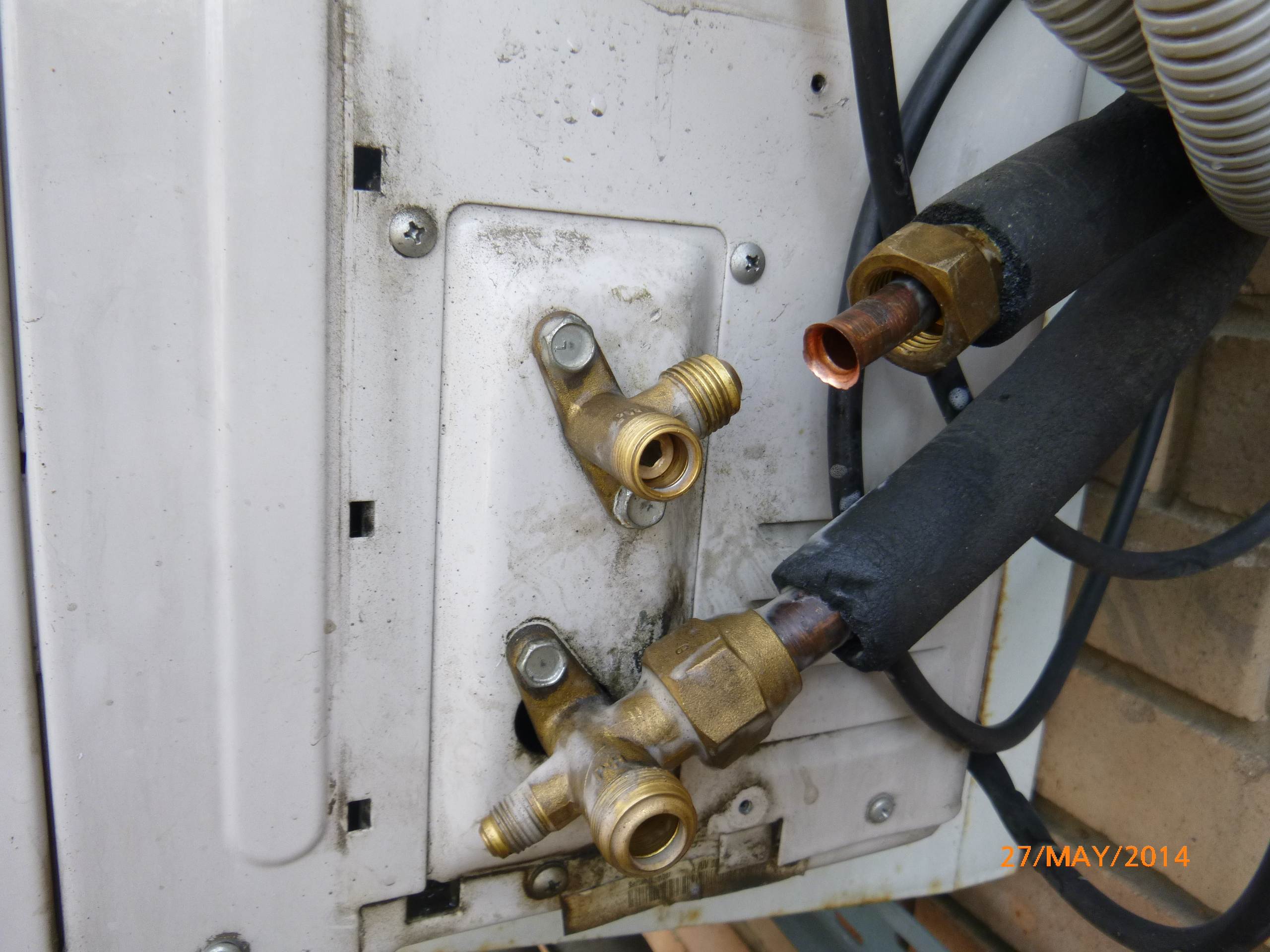

Основной причиной утечки фреона является плохая вальцовка.Чего только халтурщики не придумают в свое оправдание и какая то микротрещина(в мозгу) и неправильное пользование и сложная судьба и тп.На фото ниже избавление кондиционера от его сложной судьбы путем нахождения утечек в вальцовках и их перевальцовке и все-карма чистая!

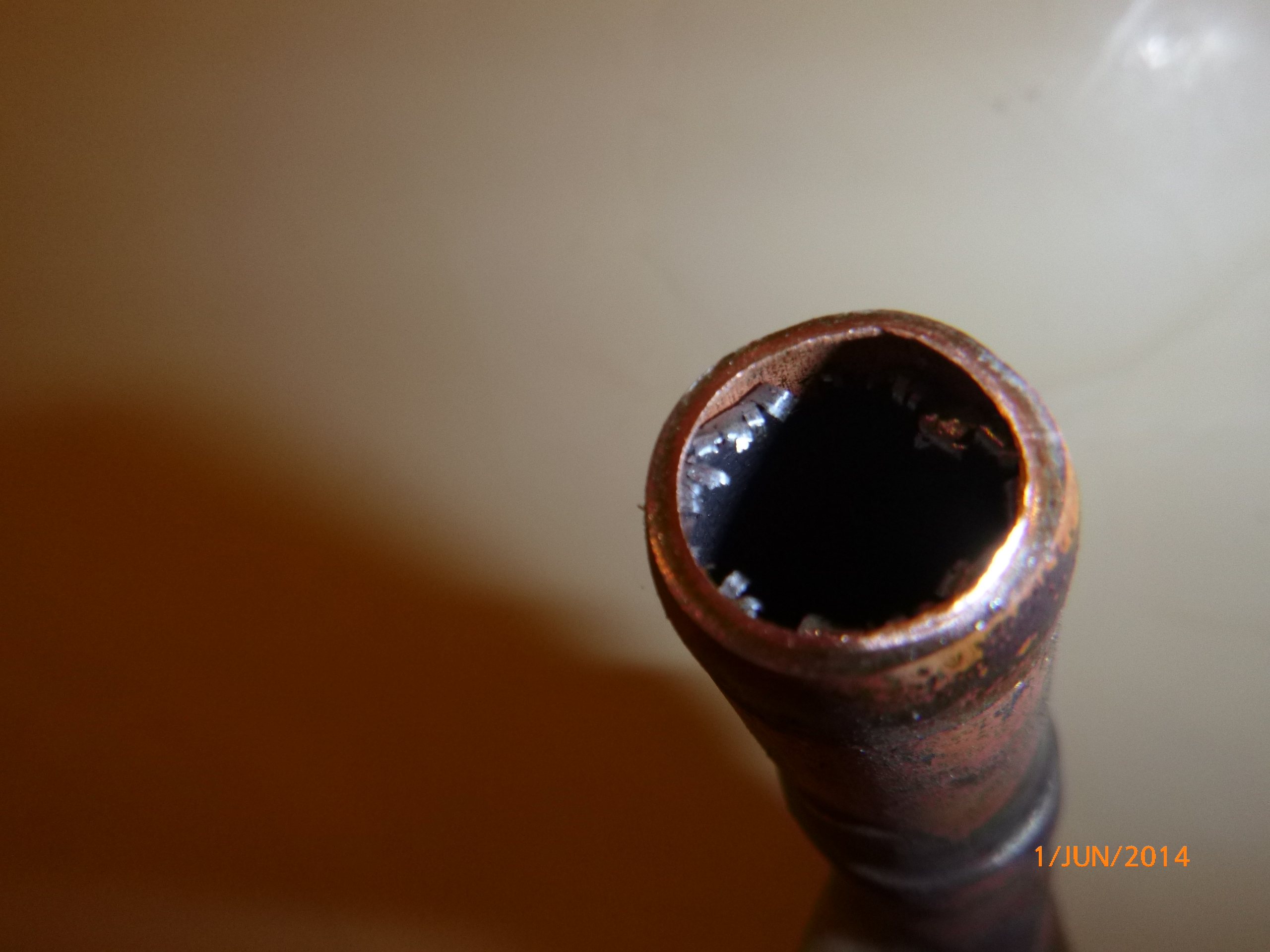

А вот как выглядит медная труба внутри,спаянная без азота.

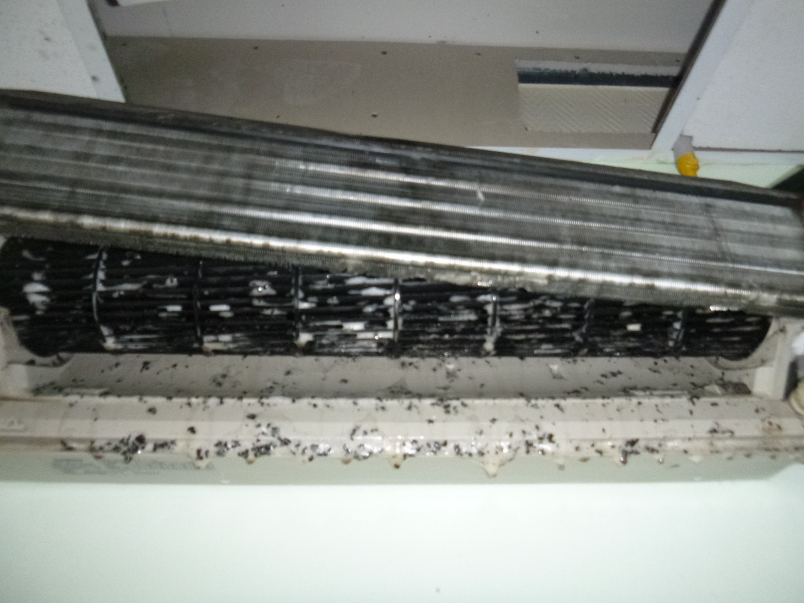

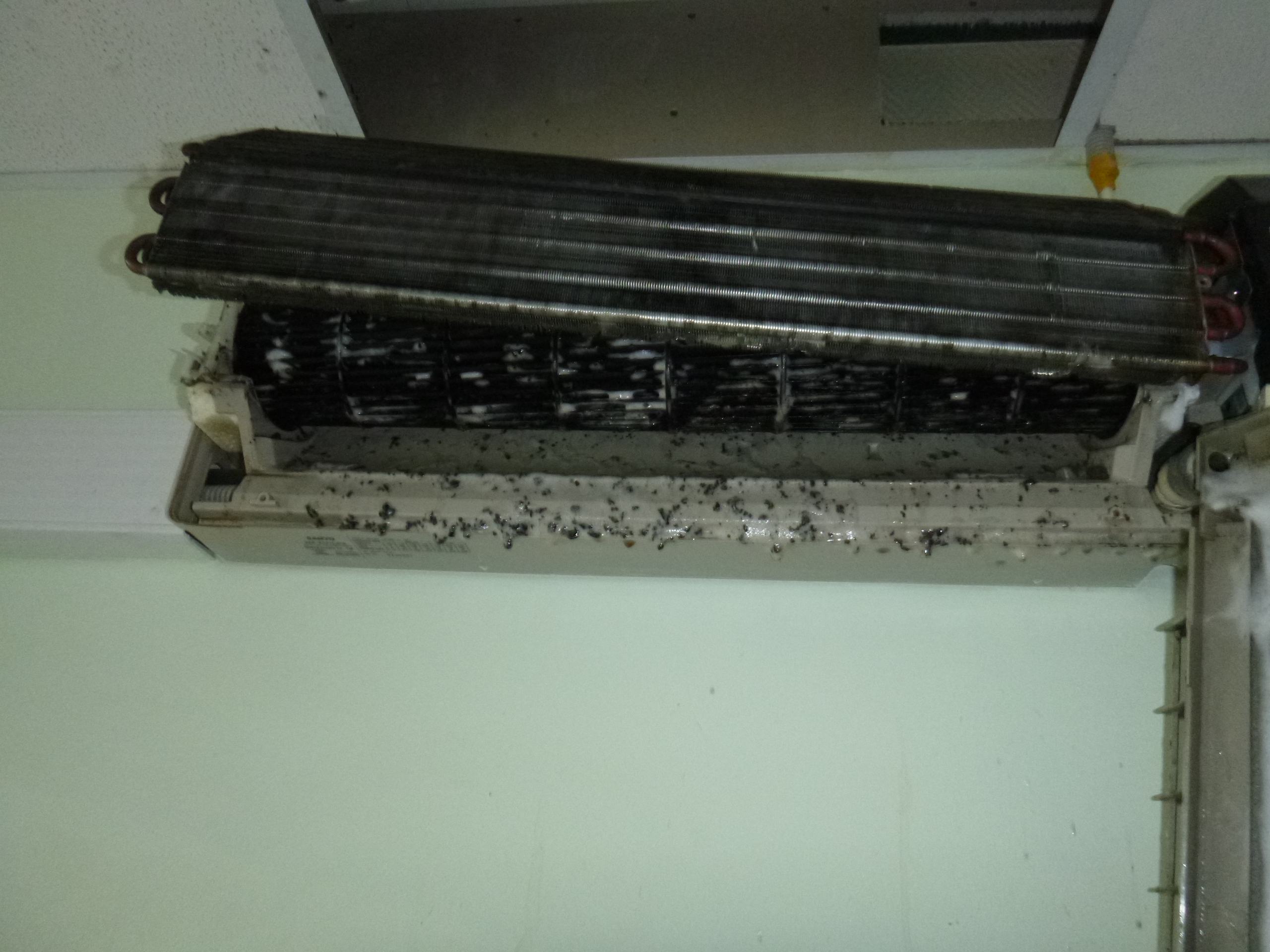

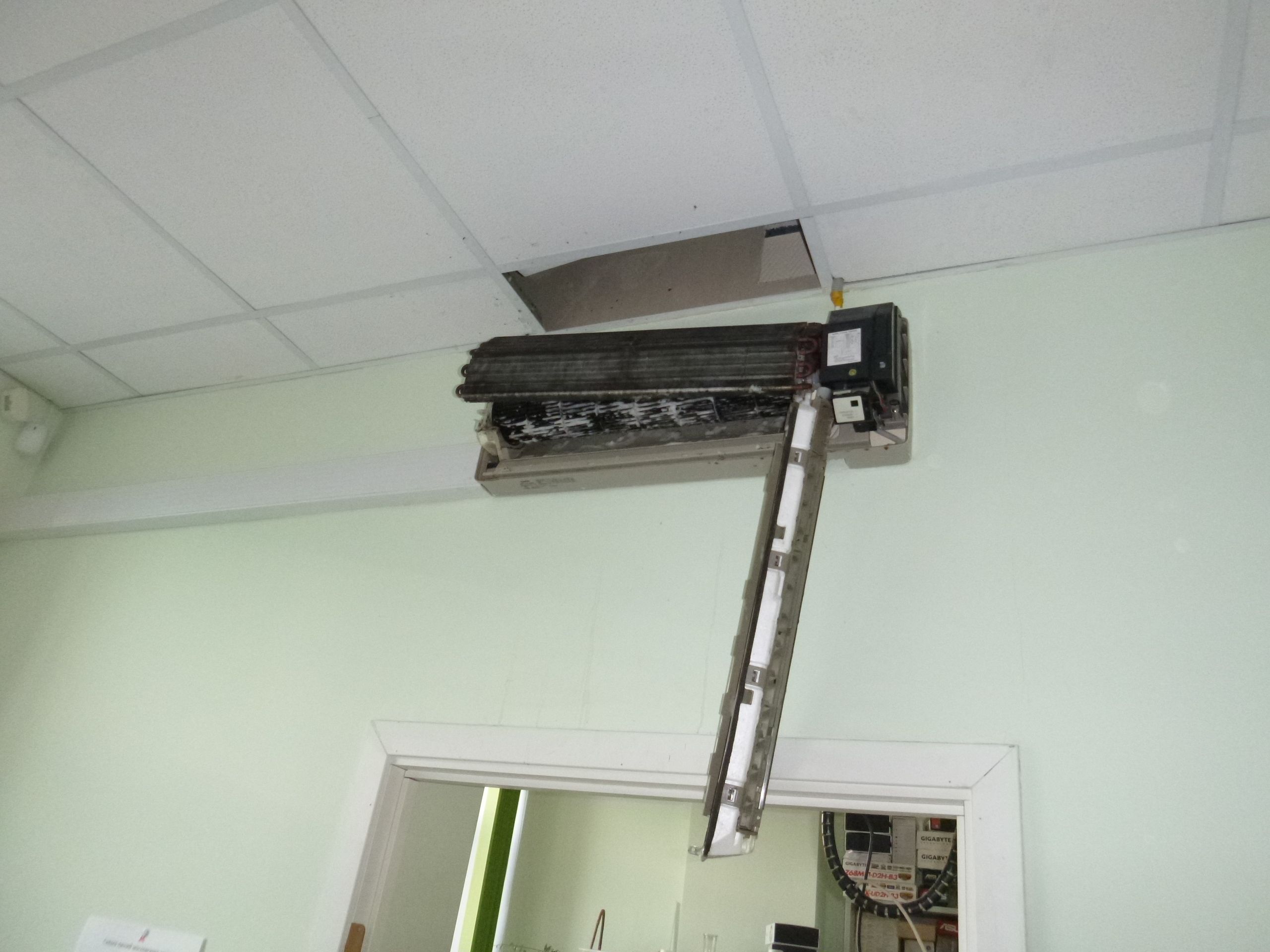

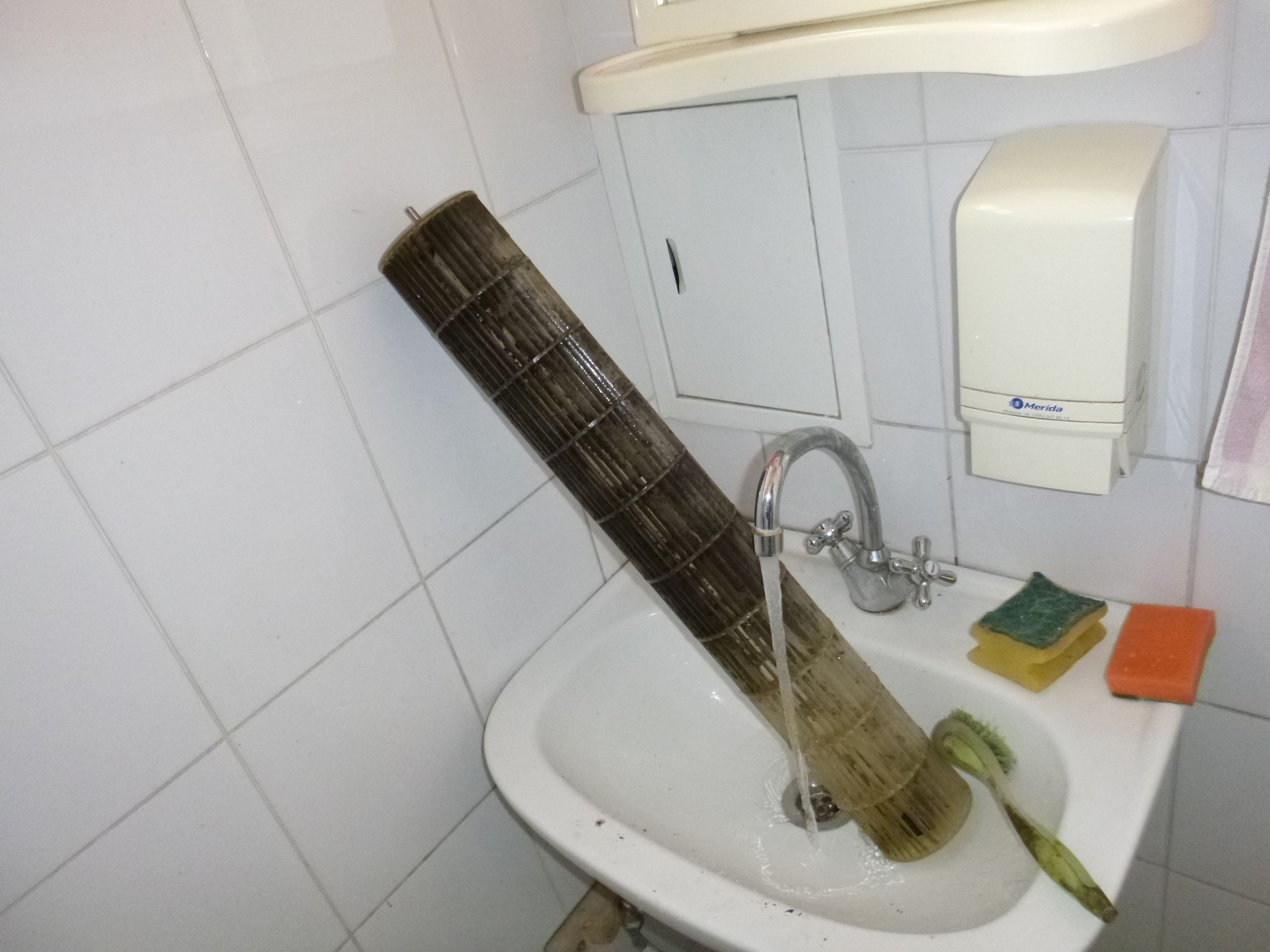

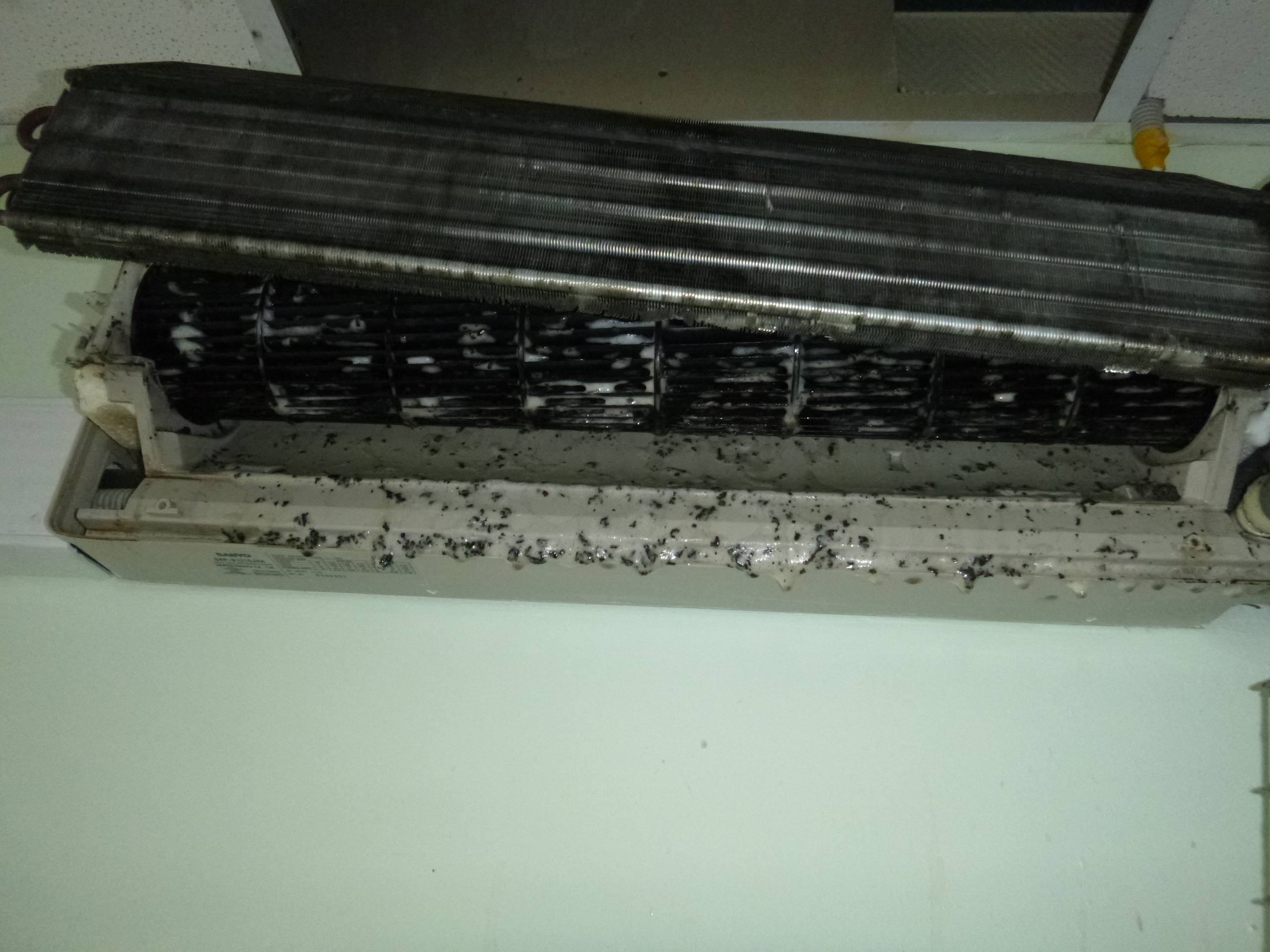

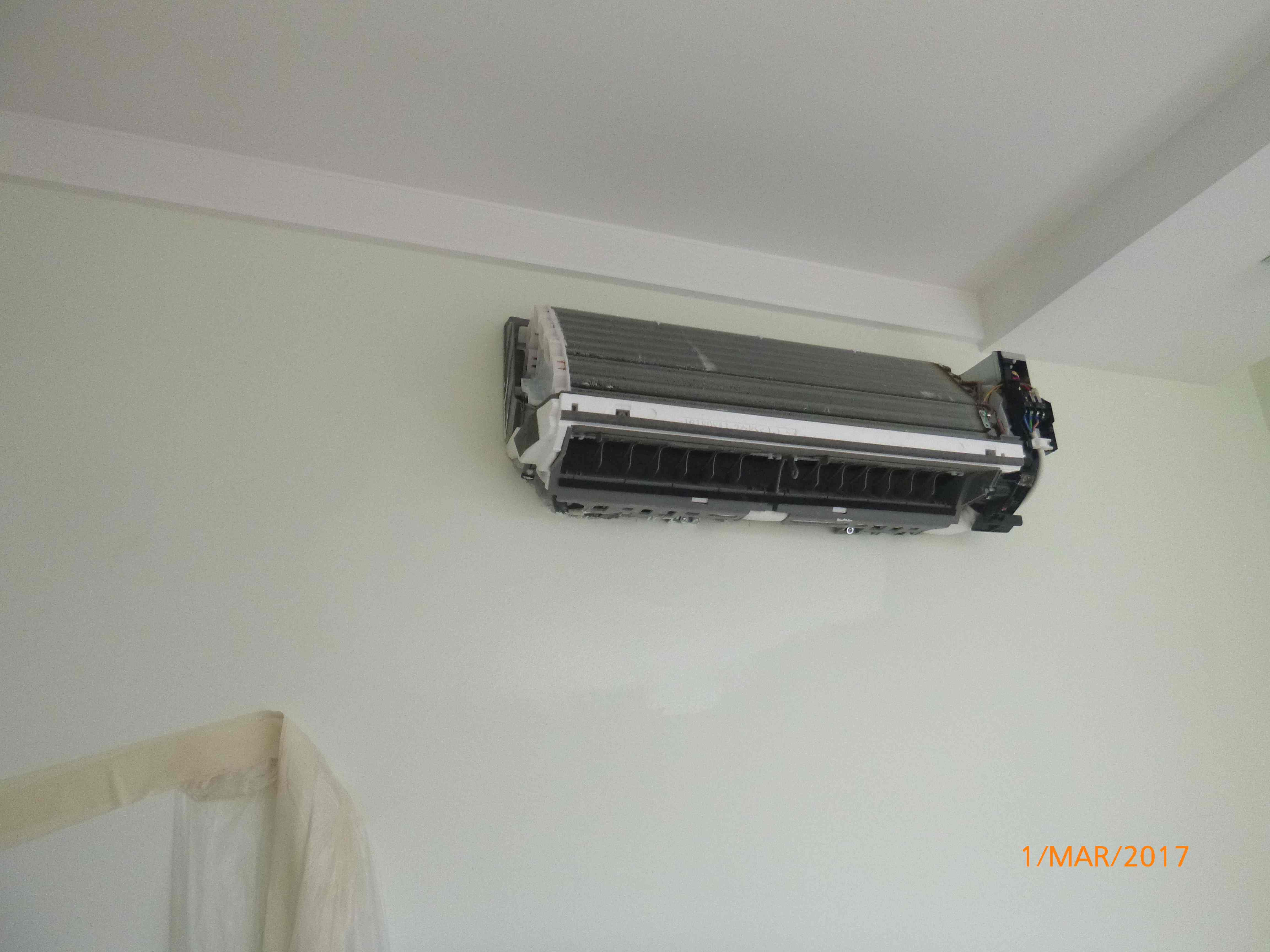

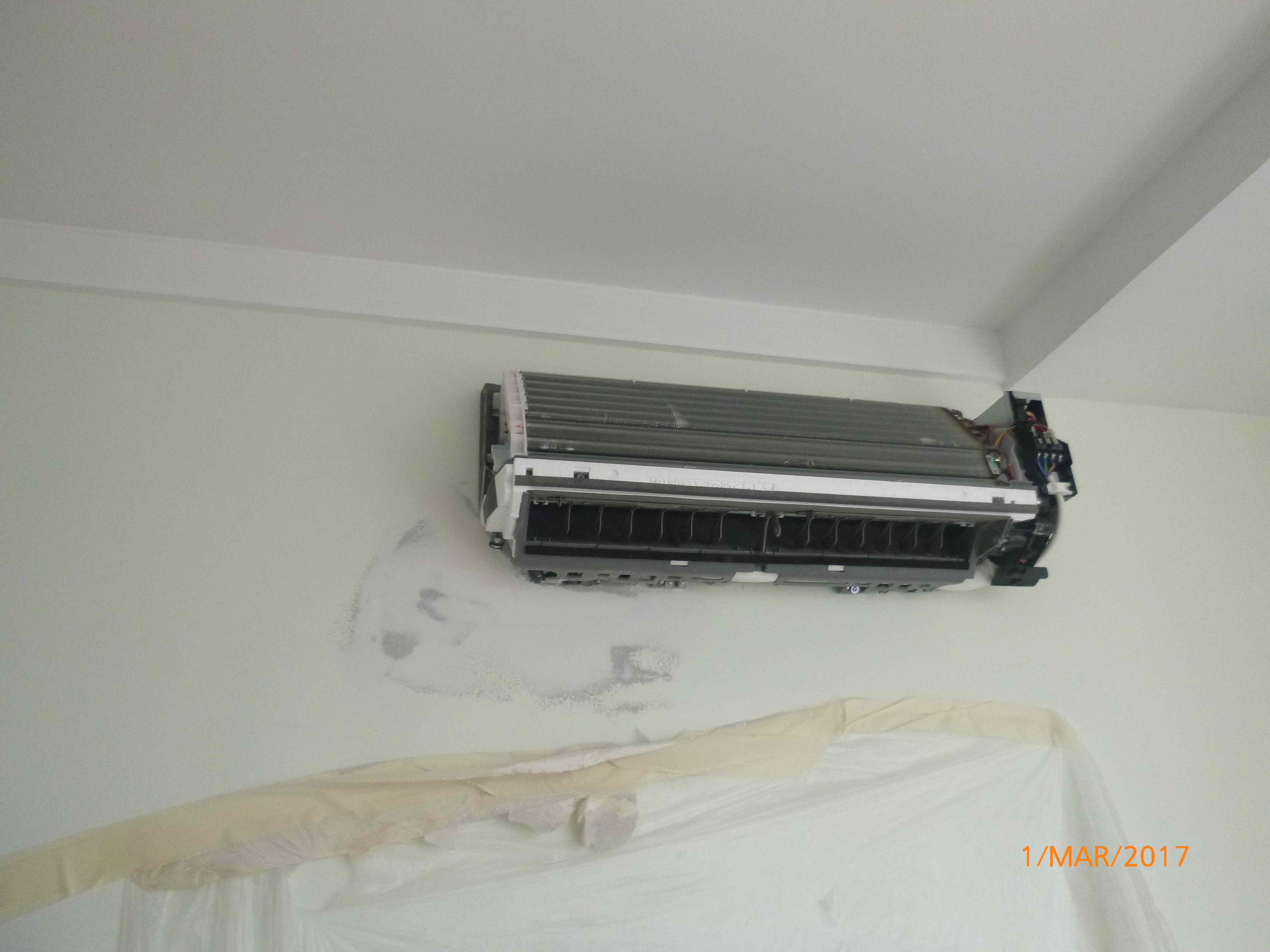

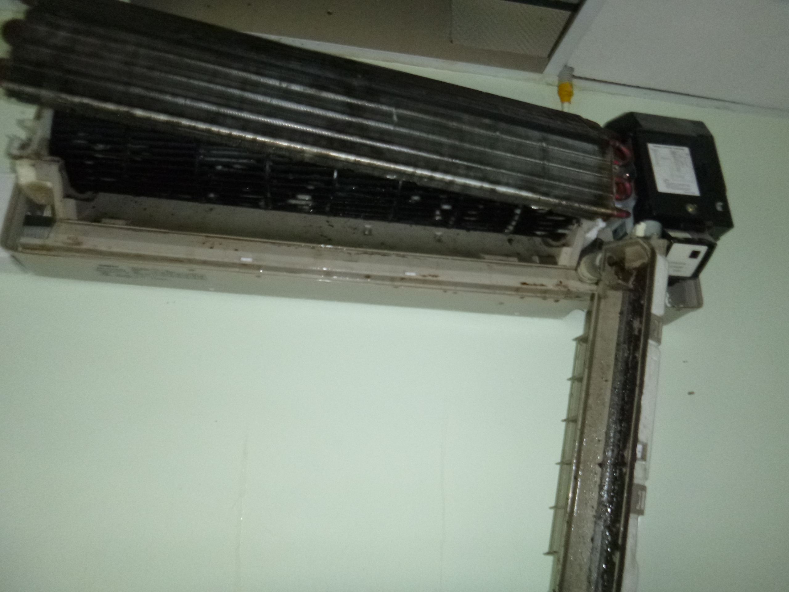

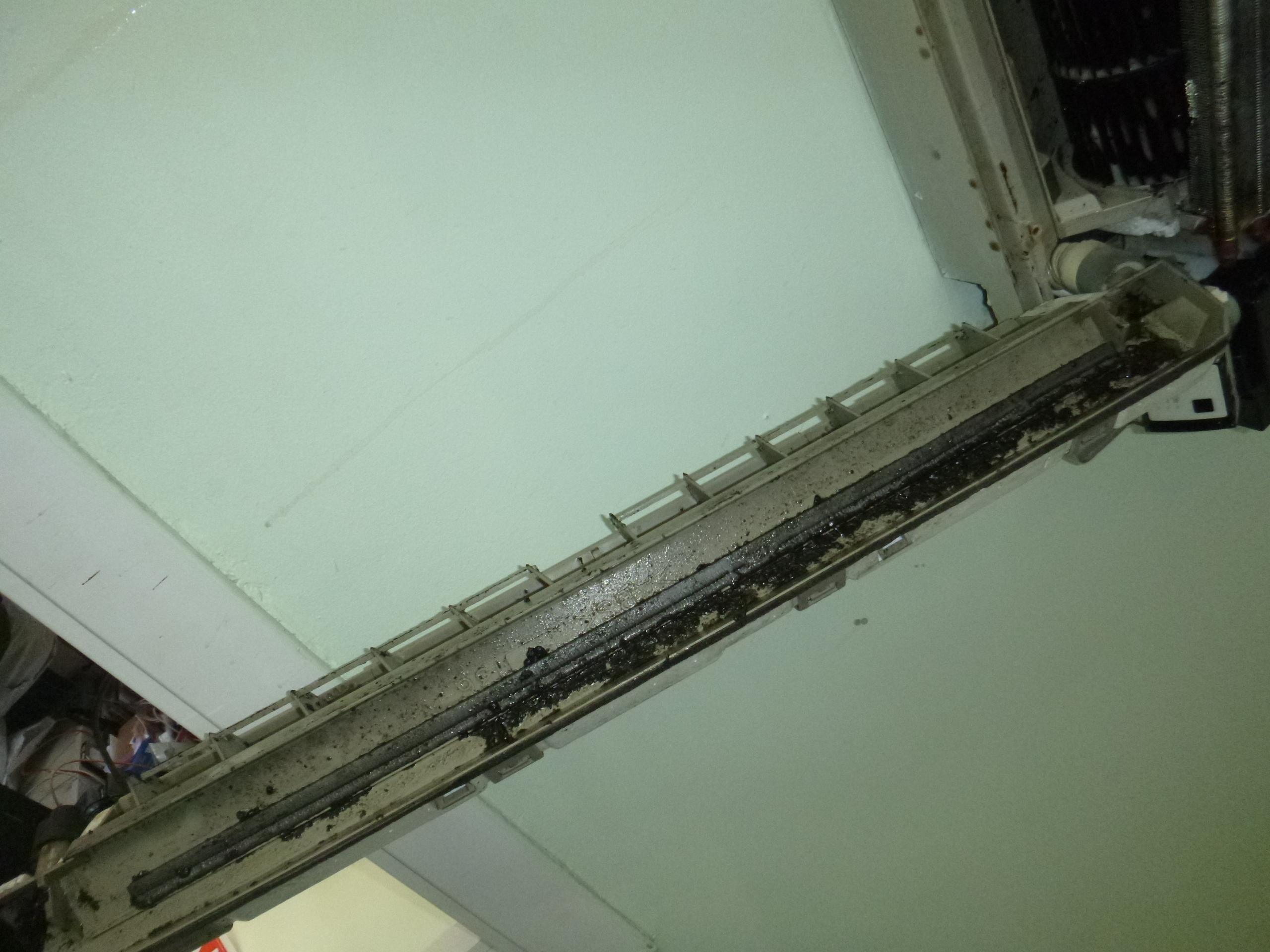

Раз в год,бытовые кондиционеры нужно мыть ОБЯЗАТЕЛЬНО!Даже если ими почти не пользовались,очень нехорошо это дело запускать,потом Я это почти не пользовались устаю отмывать.

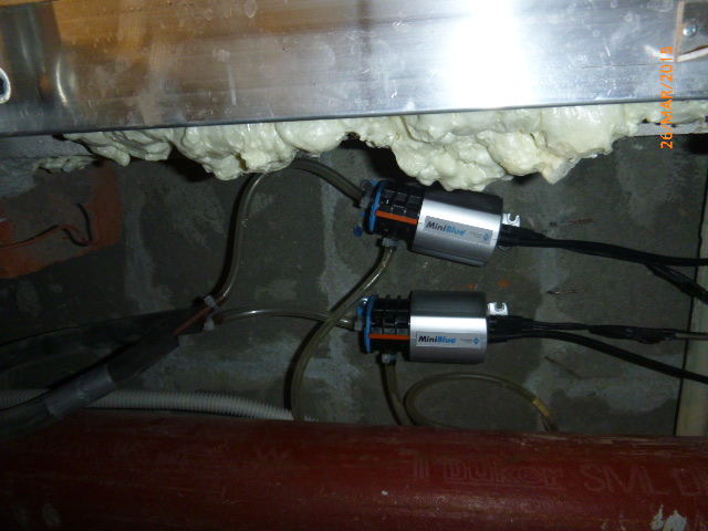

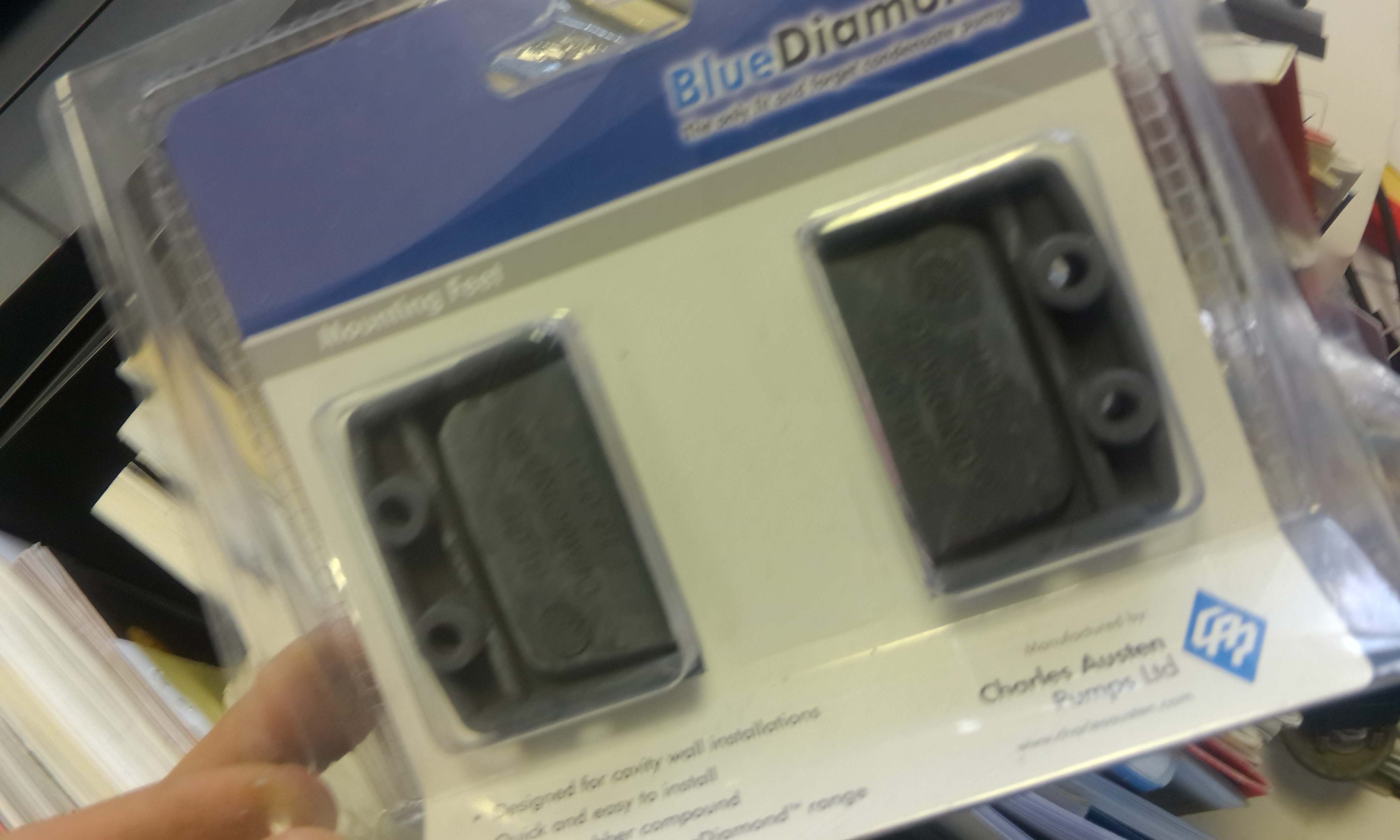

Очень нравятся мне помпы перистальтического принципа работы,можно ставить на удалении от кондиционера и 10 и 20 и 50 метров,не боятся работы на сухую,бесшумны.Чаще всего ставлю Великобританские Charles Austen Mini Blue,на фото показана установка нижнего датчика холодного воздуха.(с верхним проще,просто пластиковым хомутом закрепляется в любом месте),на последних фото родные резиновые демпферы для их крепления,такой заботы о бесшумности у других производителей помп Я не встречал.

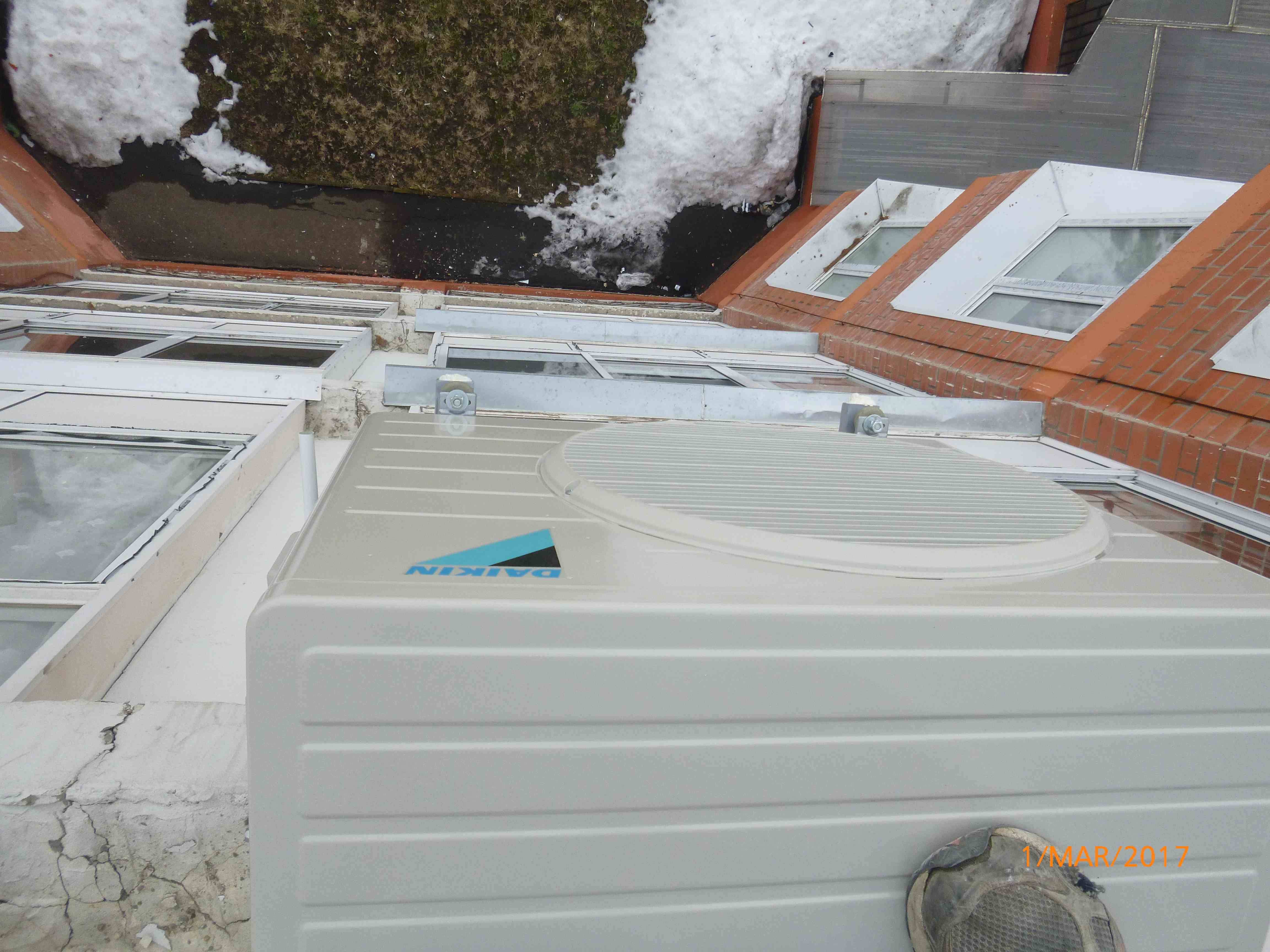

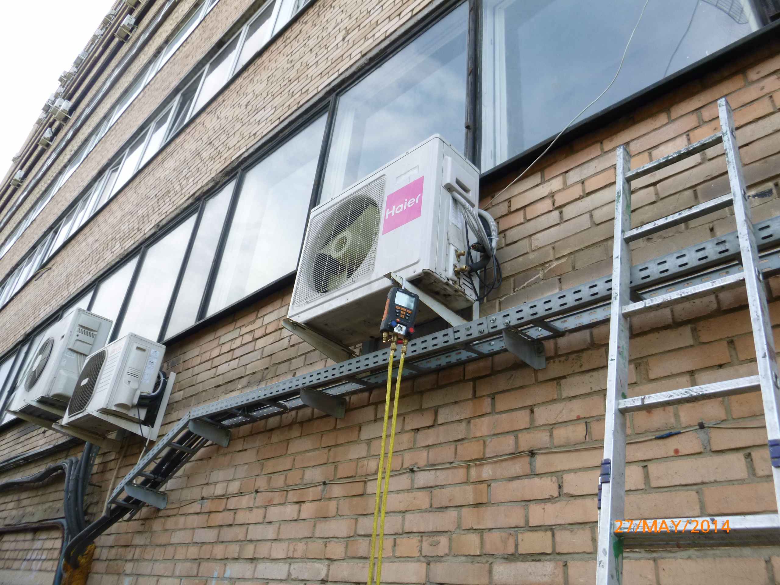

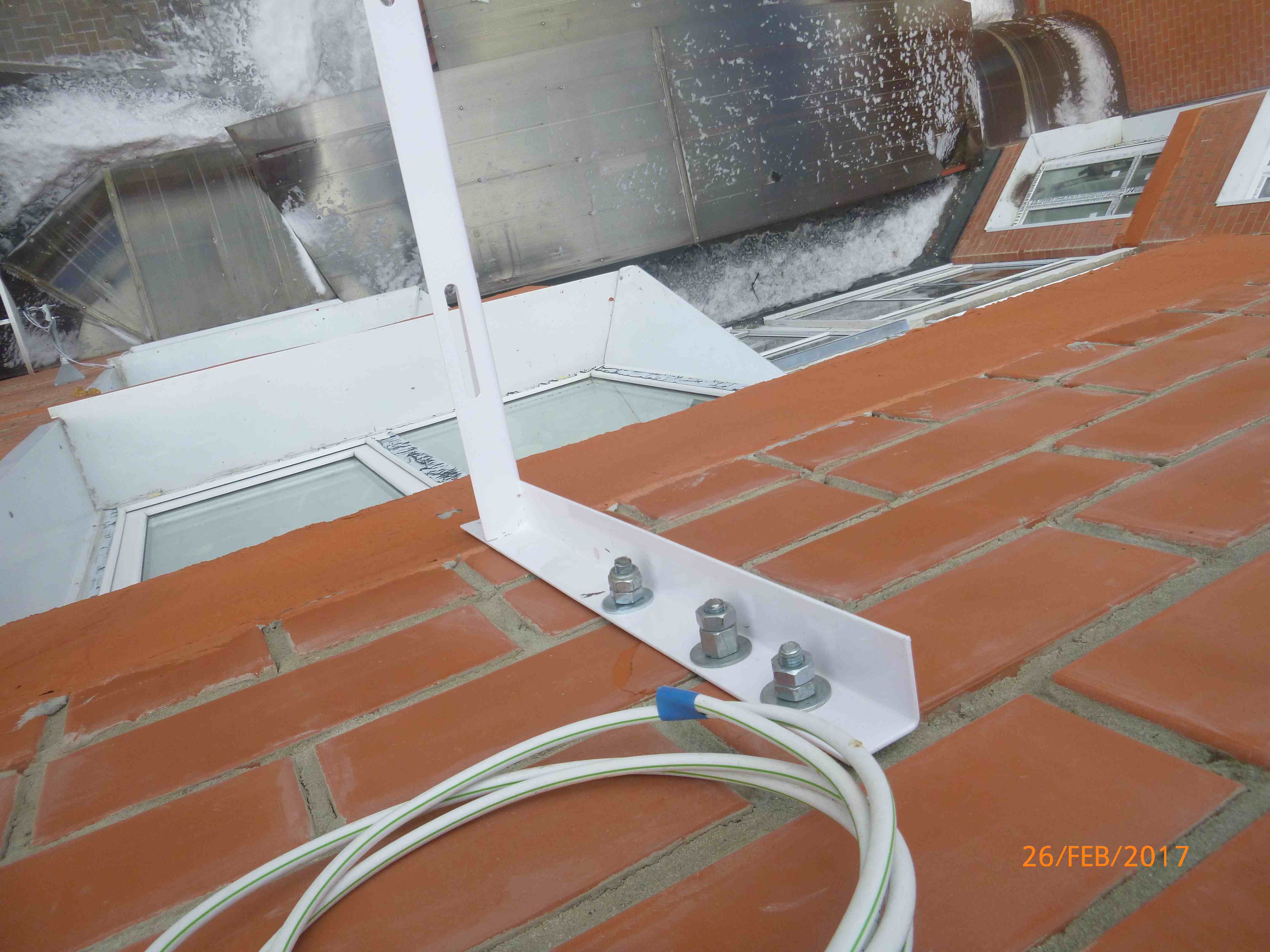

Когда наружные блоки меняются на другие,с другим межцентровым расстоянием крепежа,а перевешивать кронштейны напряжно,покупаю дырявый оцинкованный электротехнический профиль.Сначала закрепляю его,а уж к нему,в ближайшие отверстия-НБ.

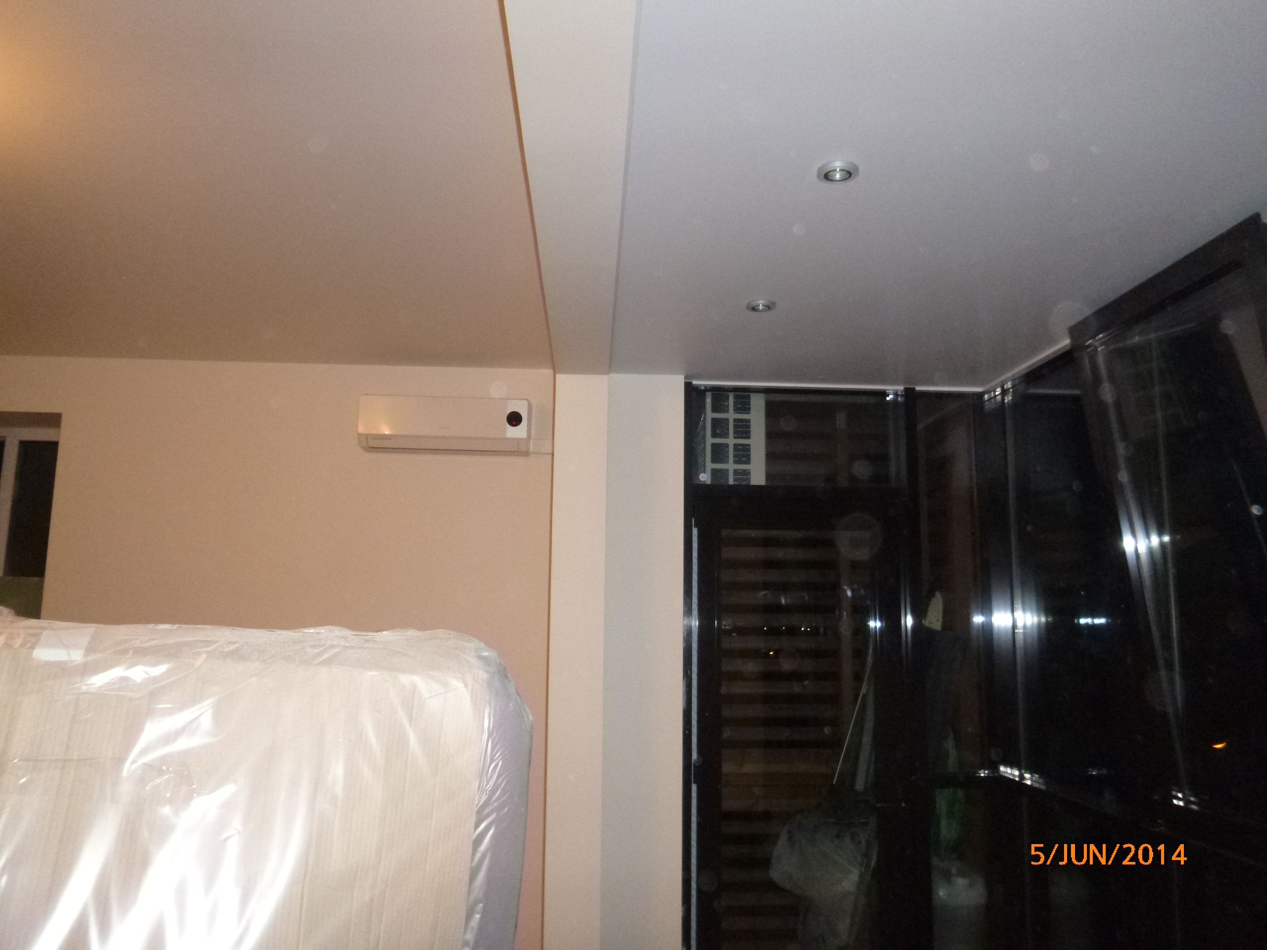

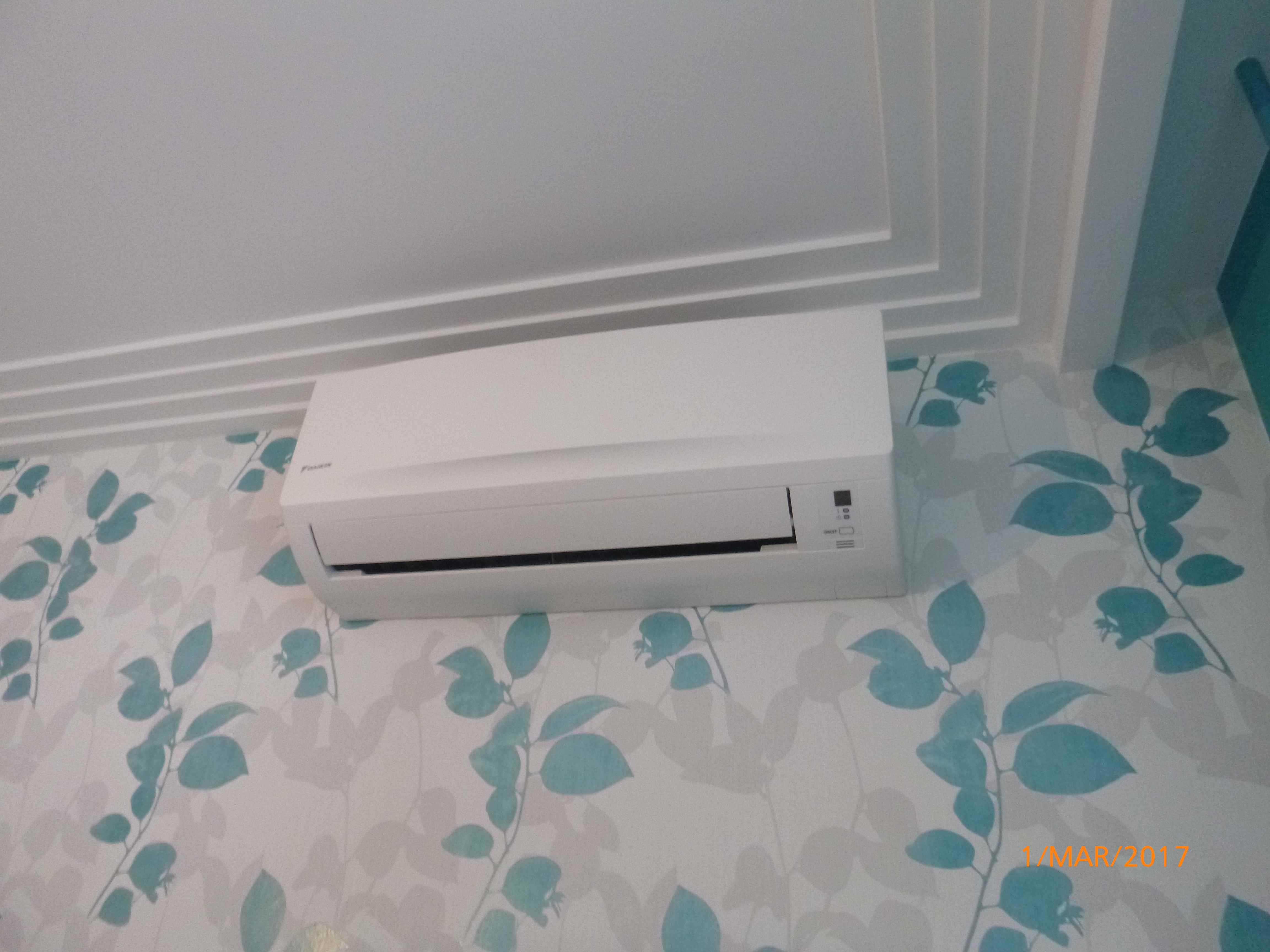

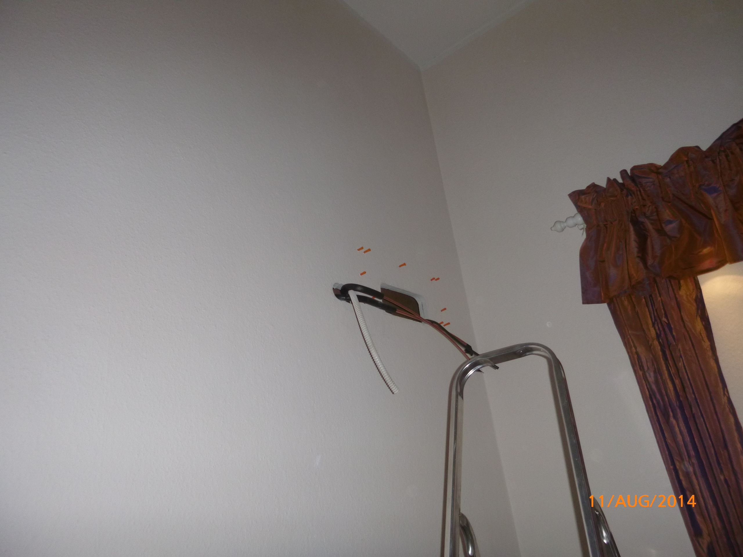

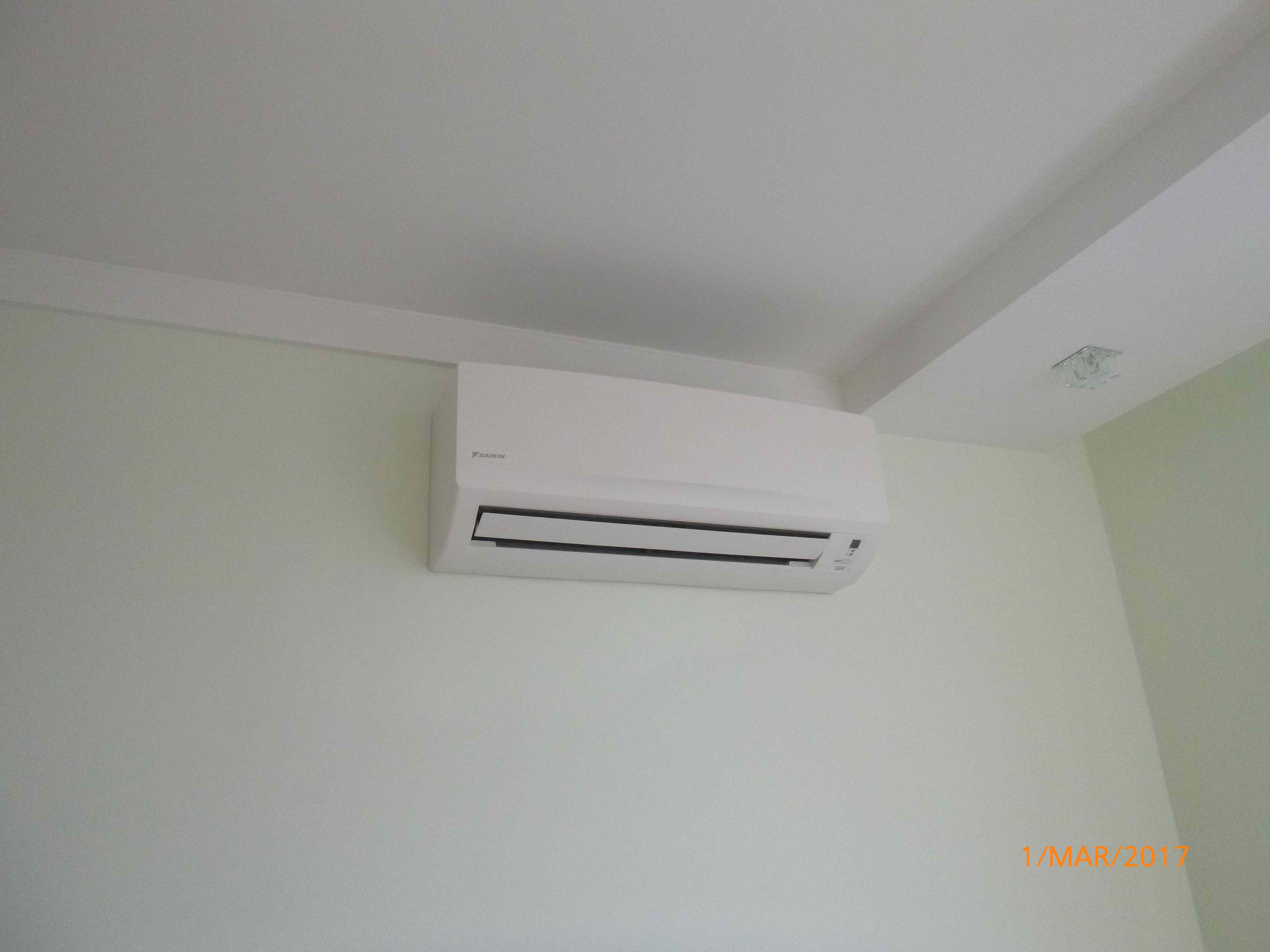

Самая короткая трасса,приблизительно 50см.
