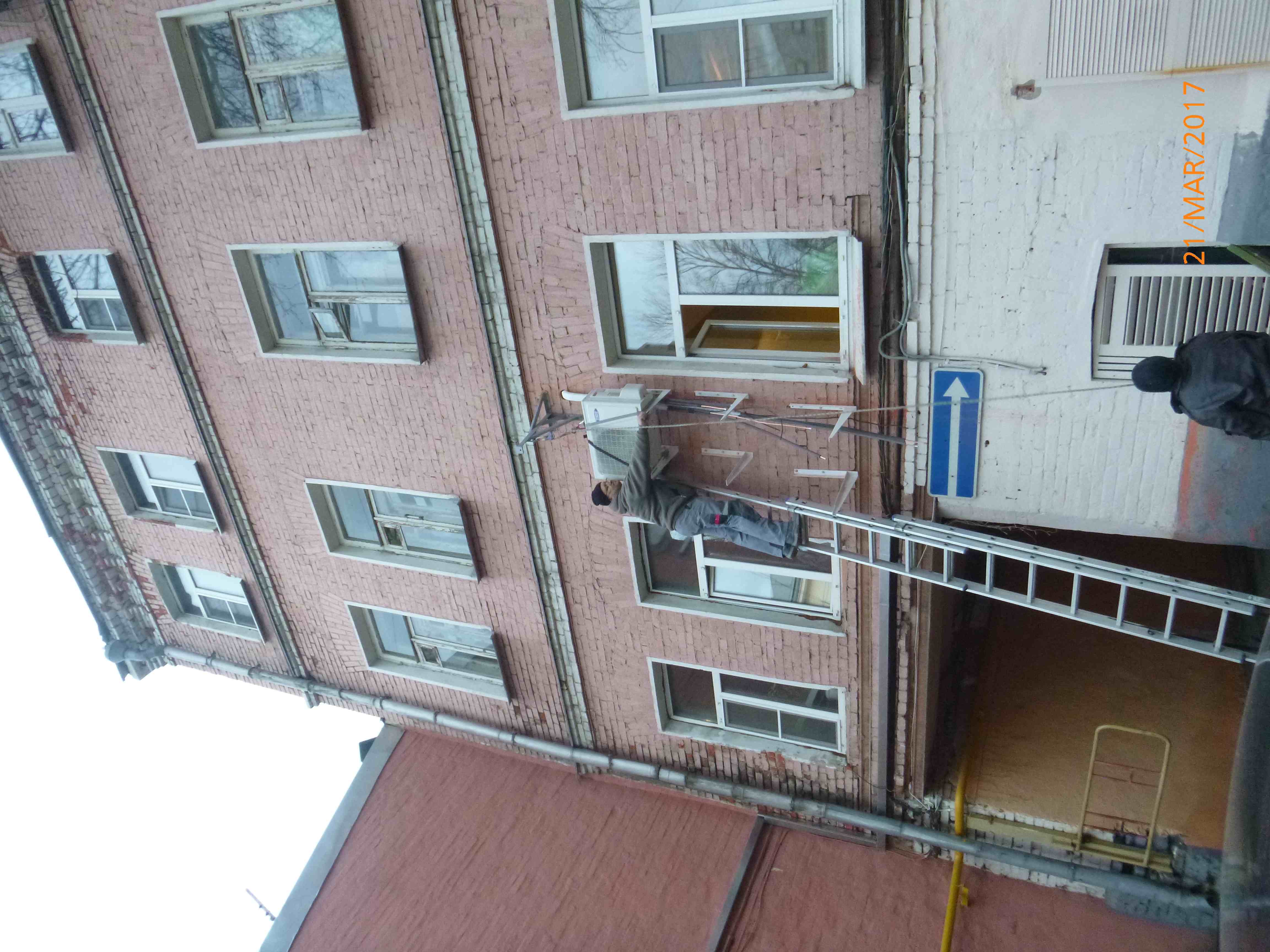

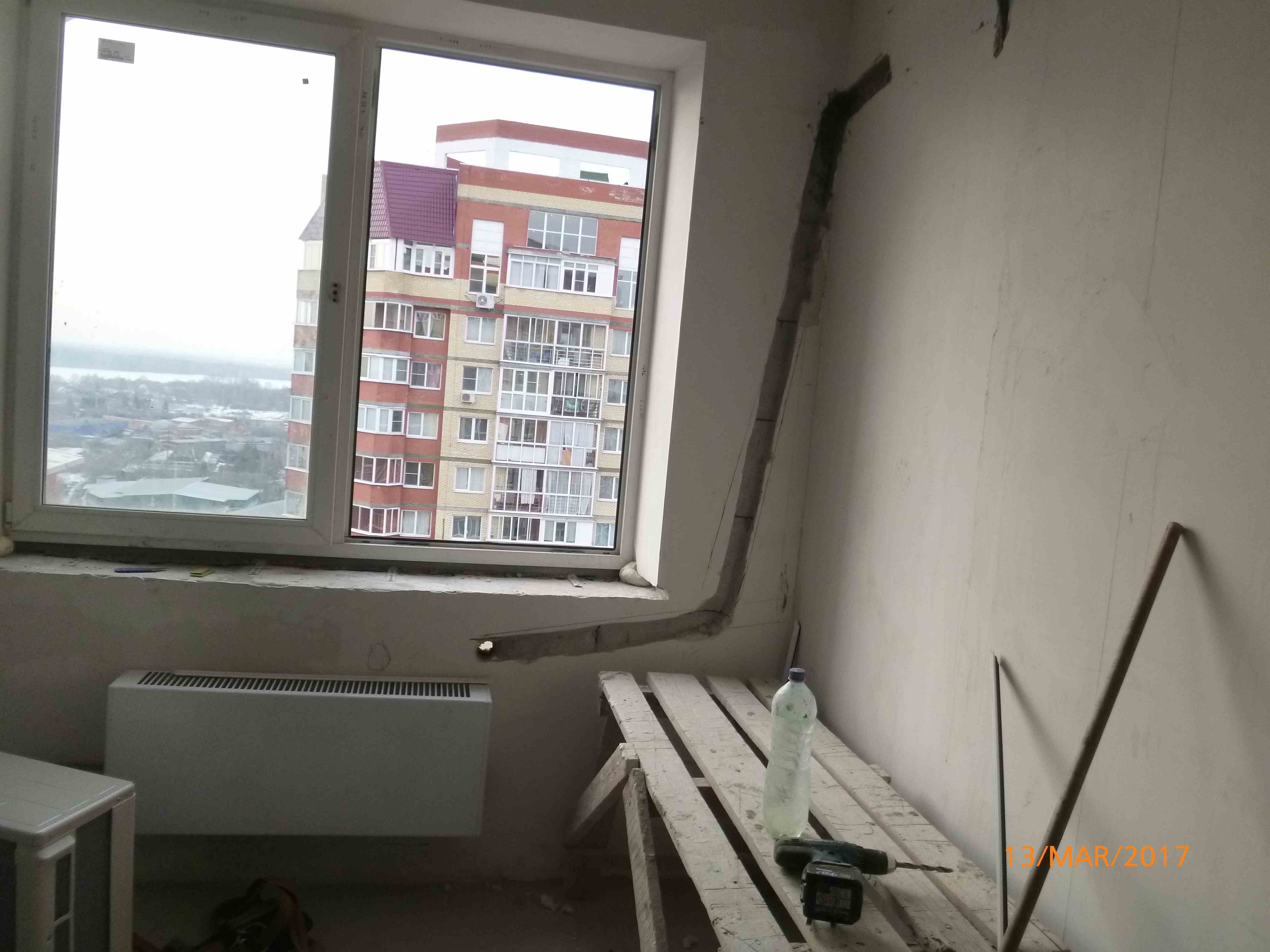

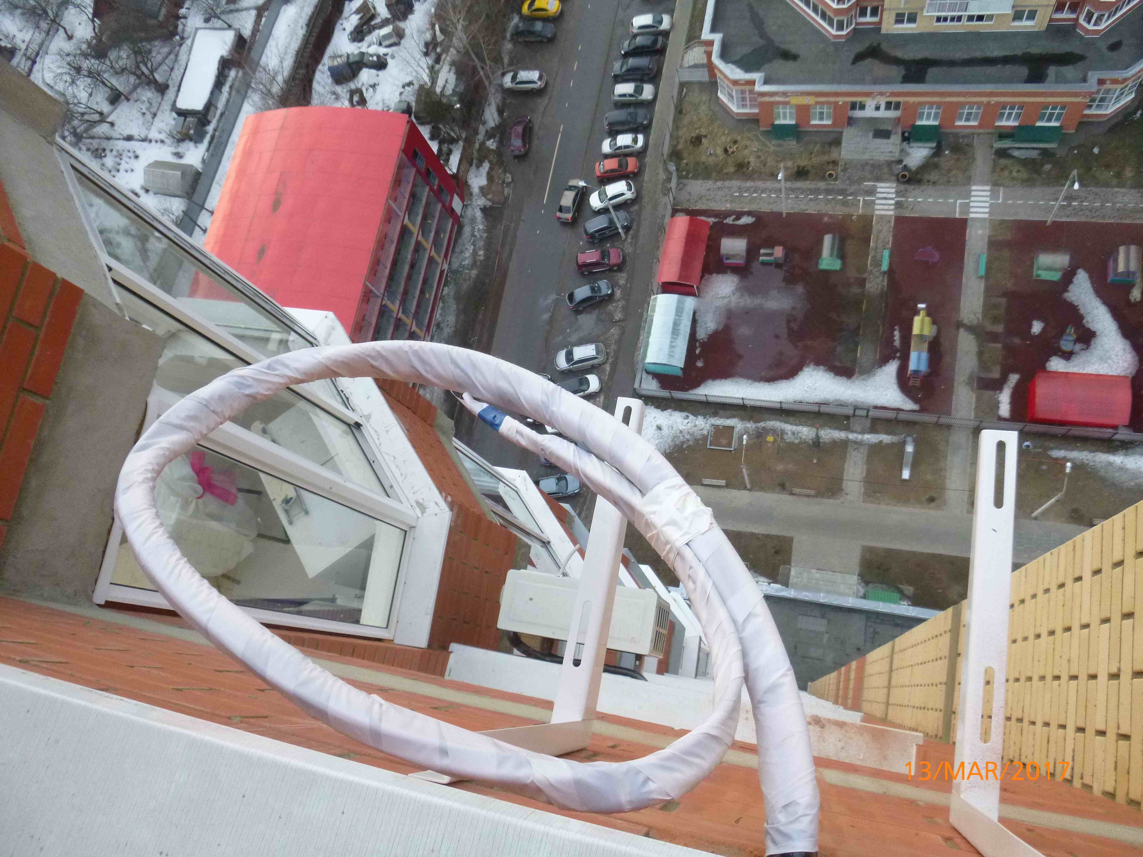

Вчерашняя установка на улице Трофимова,стена из керамических блоков,старых,хрупких,строительная химия может и подойдет,но при ударе льдины с крыши вырвет вместе с ней,дешевле и надежней закрепиться шпильками насквозь.А чтобы не было мостика холода,металл утапливается вглубь стены ,а сверху проходится монтажной пеной.Потом шпаклевка с сеткой и все будет хорошо.Отверстие в стене диаметром 52мм делалось сначала перфом,потом алмазкой.Результат-аккуратный выход(у меня это бесплатно).К стандартной цене первого этапа (10тыс. руб.),в данном случае прибавилось изготовление 2 метров штробы в кирпиче (2тыс.руб.) и работа со шпильками насквозь (1.5 тыс руб),итого получилось 13500руб,после окончания ремонта(через 3 недели),Я приеду ставить внутренний блок (2 этап),это будет стоить 4 тыс. руб.

Встречаются заказчики или прорабы,которых не устраивают стандартные кронштейны для кондиционеров,типа они и хлипкие и краска быстро облезет.Да,есть более надежные кронштейны где защита от коррозии выполнена цинкованием более толстого железа.Цинк облезет лет через 15,однако стоимость стандартного комплекта 200-400 руб за пару.а оцинкованного 1200-2000 руб за пару.Любая нормальная крепежная фирма типа Mungo, Hilti, Sormat, Fisher их выпускаетв большом количестве,выбирай на вкус.

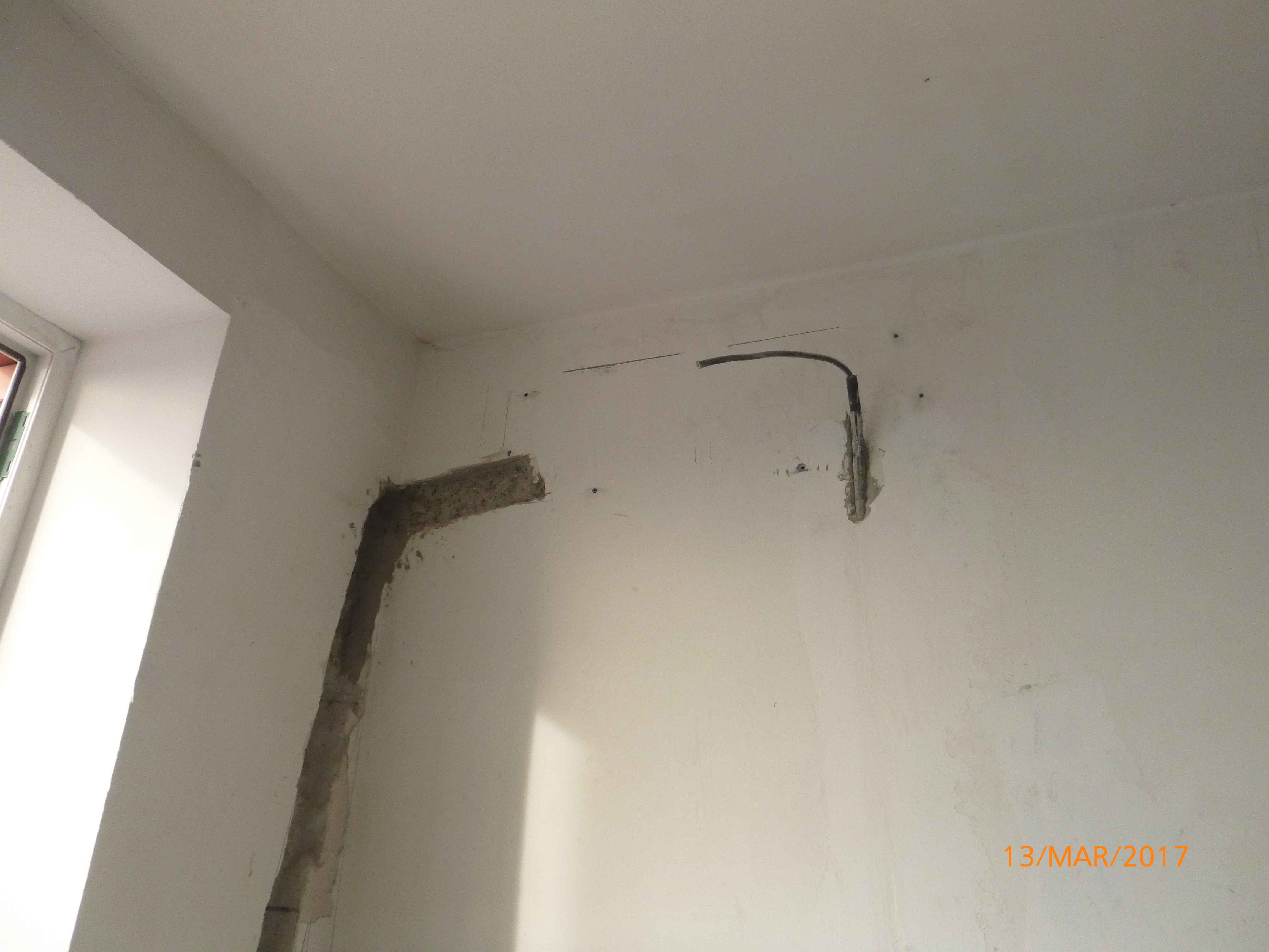

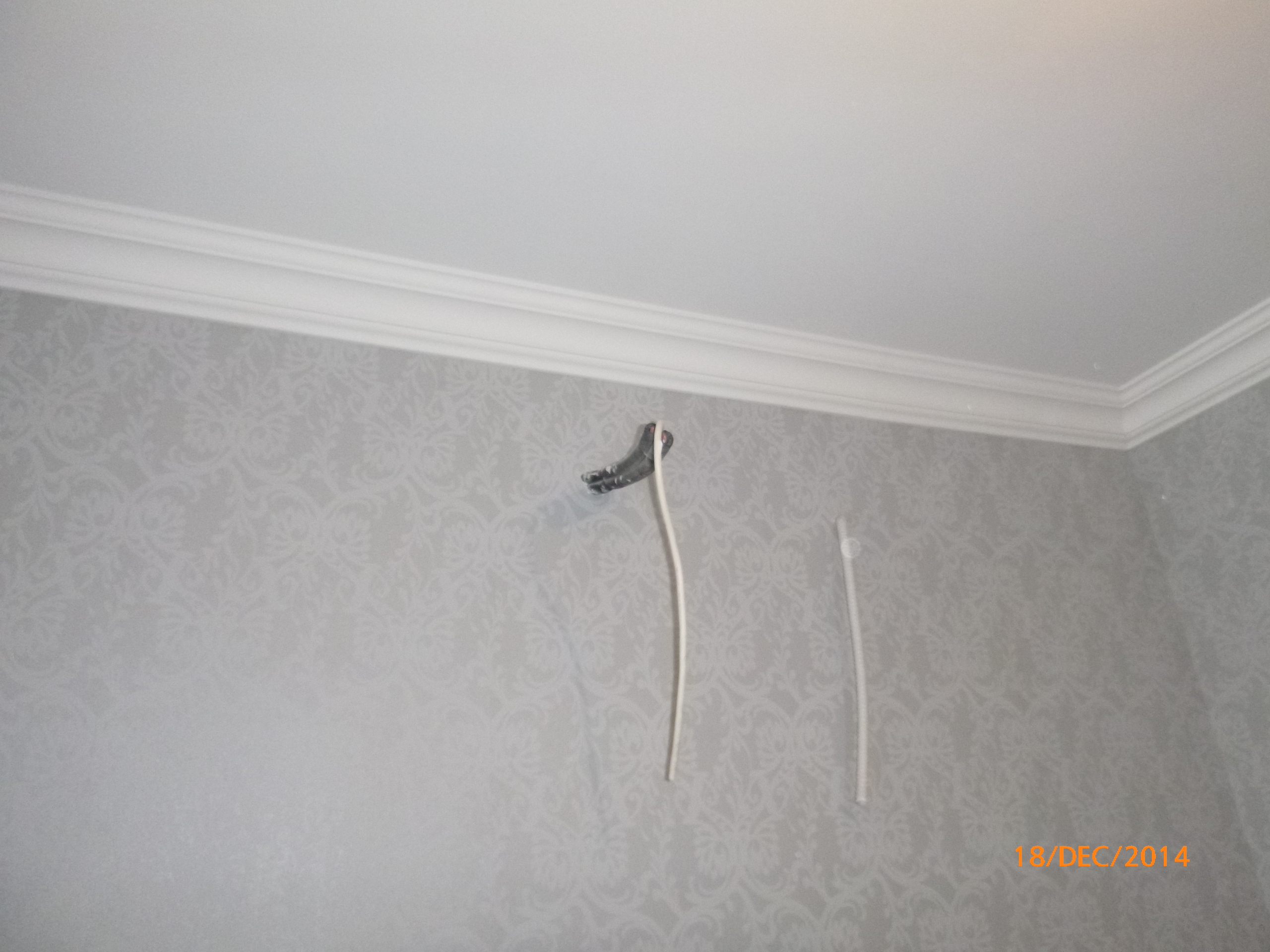

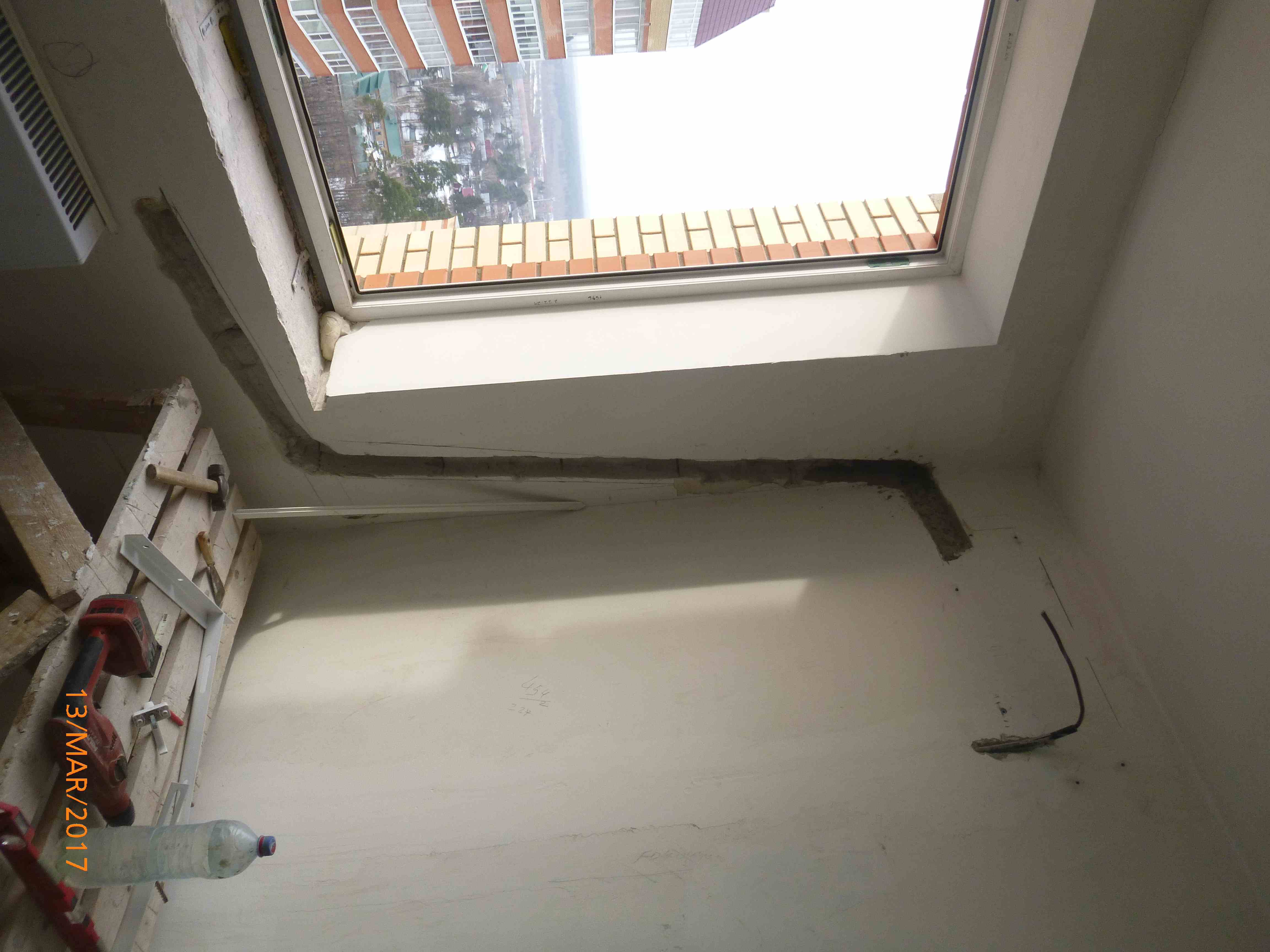

Первый этап закладки двух трасс для кондиционеров без покупки кондиционеров.Нет возможности организовать слив воды в канализацию или на улицу,в туалете будут жить две помпы перистальтического типа AUSTEN MINU BLUE.Трасса под них выполнена медной трубкой от кондиционера диаметром четверть дюйма в теплоизоляции.Помпы включаются по команде с датчиуков температуры воздуха,этот провод удлинен с 2 до 9 метров,все прекрасно работает.Для 2 моих трасс достаточно отверстия диаметром 80мм,но заказчик попросил сделать в самом углу отверстие алмазкой д100-сделал,но с 3 раза,потому,что попался кривой силовой элемент,который резать нельзя,пришлось 2раза уходить в сторону от него.Конечное отверстие прошло слева от него и под ним.В конце работы-проверка работоспособности помп и консервирование медных трасс закачкой в них сухого инертного газа азот.

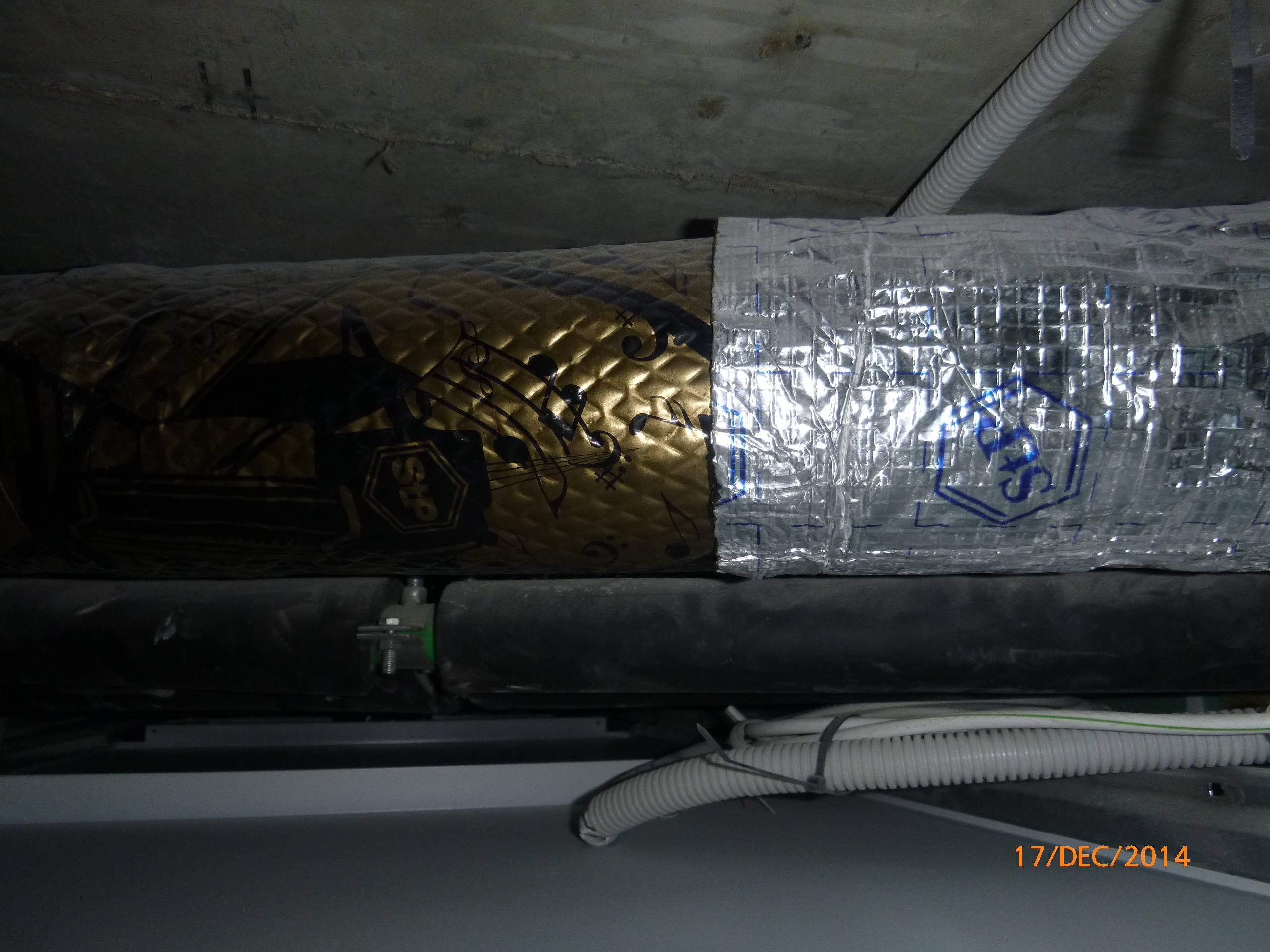

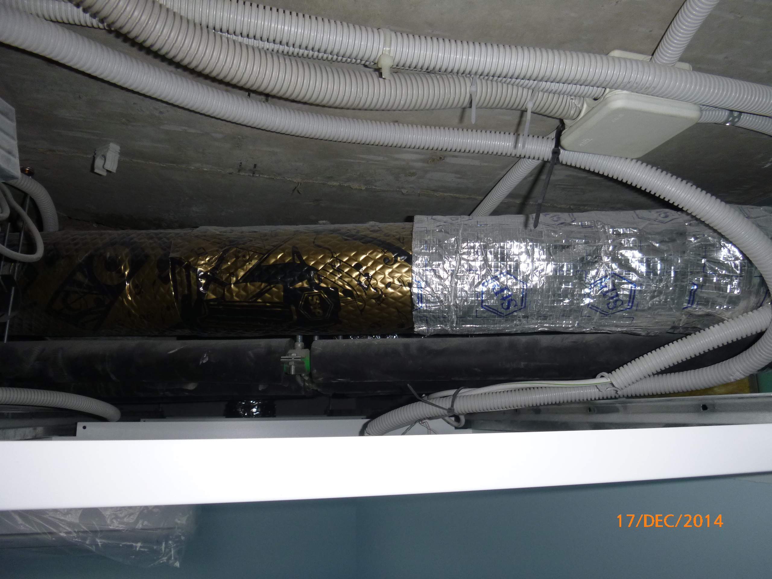

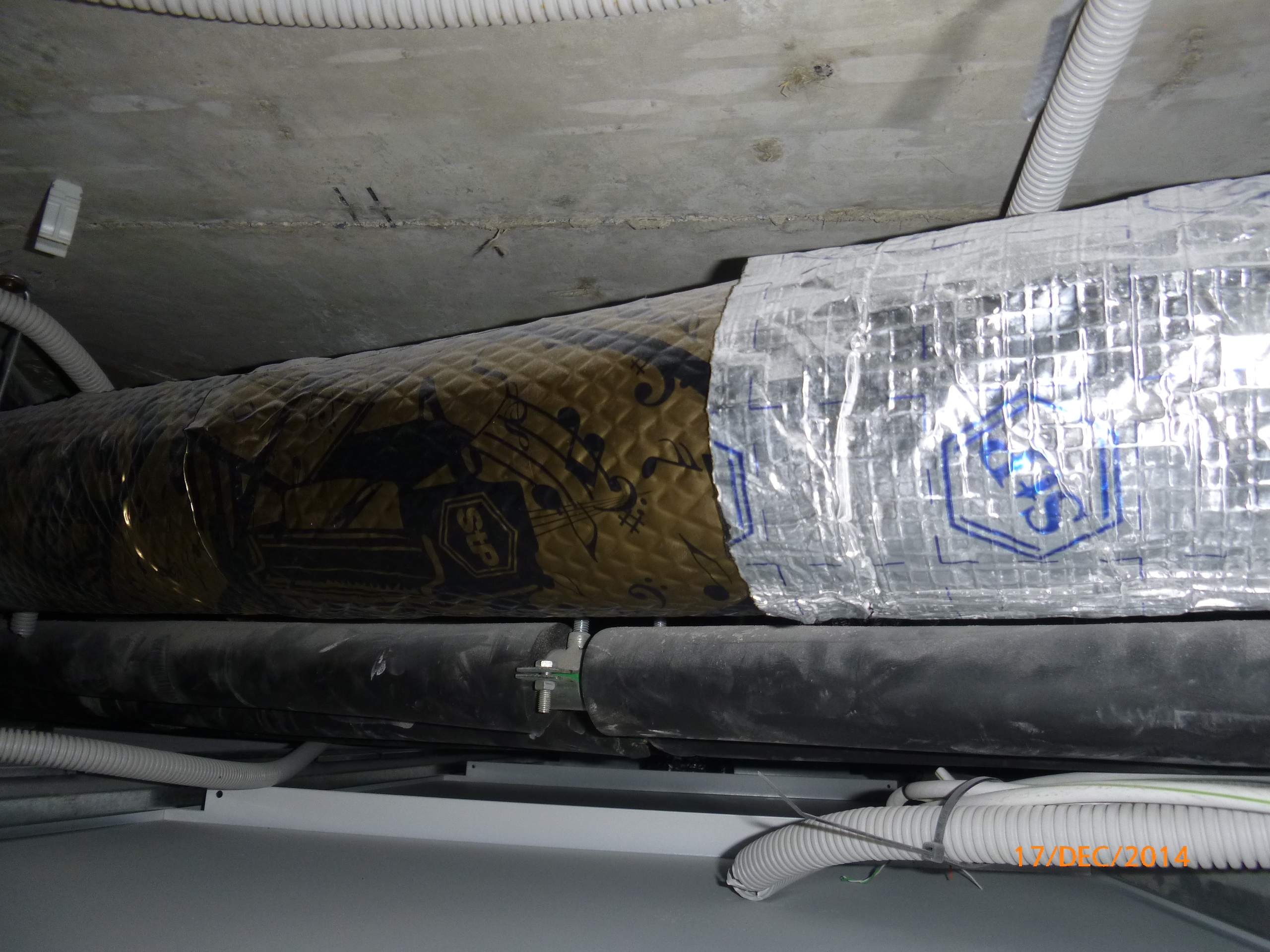

Нестандартный заказ.Установка кондиционера в подвале дома,переделанного под свадебный салон.Работает без выходных.Стены из красного кирпича толщиной 1 метр,кругом белые обои,стены,белоснежные платья и полуголые невесты,которым все равно жарко и Я должен,не мешая процессу продаж, сделать свои дела.Сделал.Слив воды организован при помощи помпы перистальтического типа AUSTEN mini blue.Трассы уложены в специальный короб DKS АНГАРА.Трасса получилась длинной 15метров,в конце работы-опрессовка азотом,вакумирование двухступенчатым вакуумным насосом.

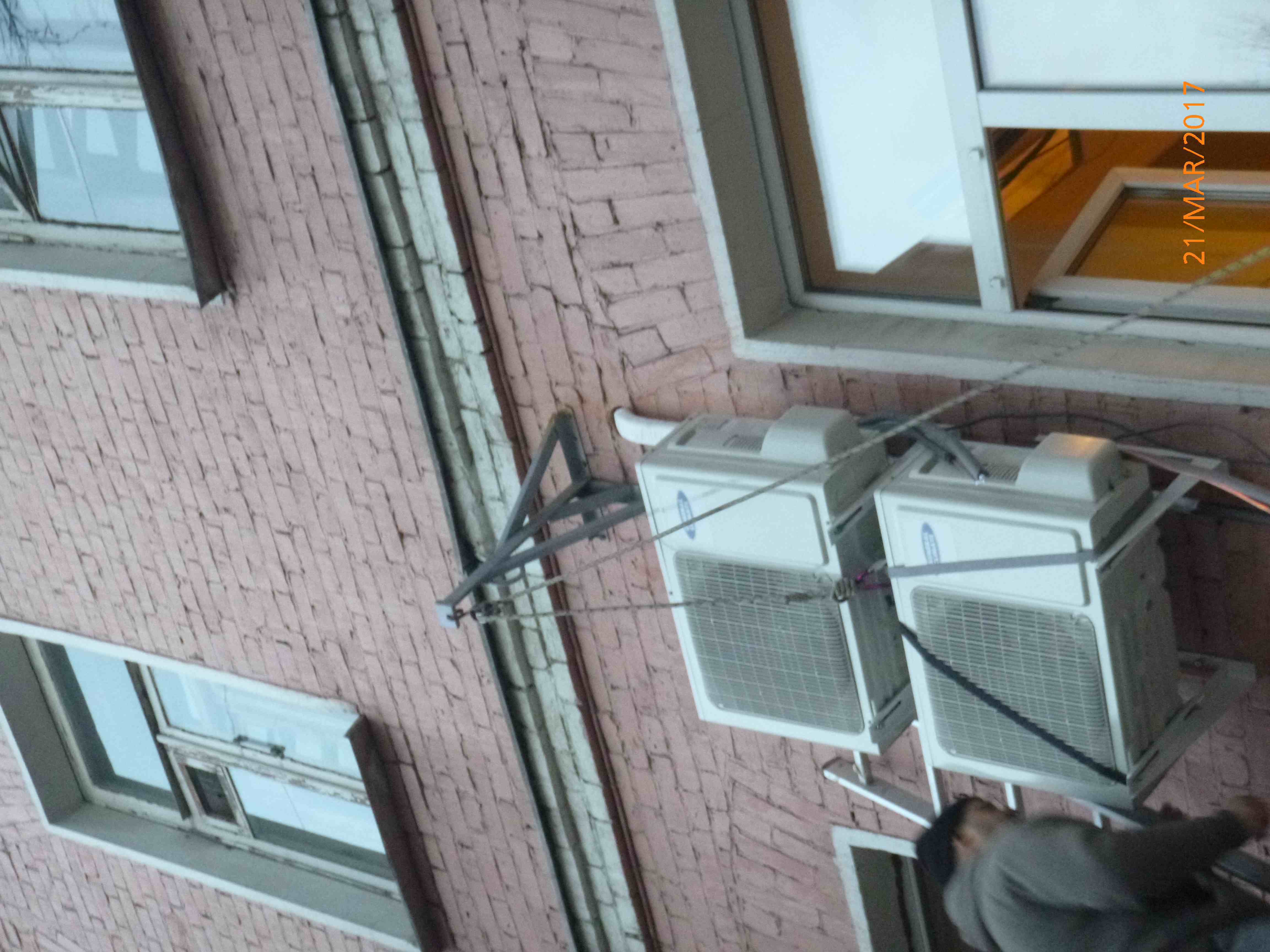

Раз уж сегодня выходной,любителям DAIKIN посвящается. Старый,чисто японский Дайкин,к наружному блоку подходит 10 проводов,3 -питяния и 7-межблочка!

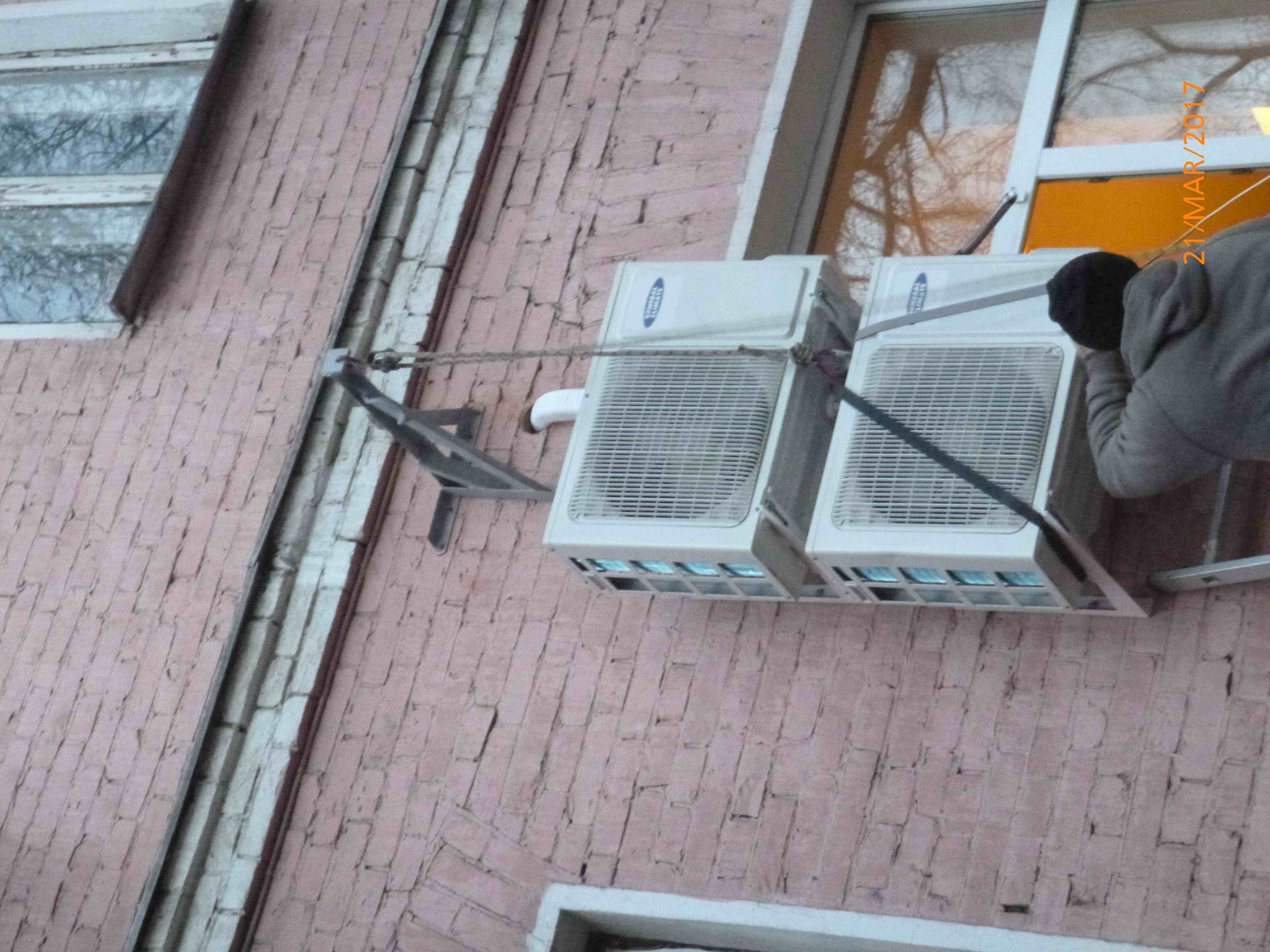

Интересную конструкцию стены сегодня на работе наблюдал.Химки,улица Юннатов,похоже как раз залетные пернатые его и строили.На каждом балконе труба для дождевой канализации верхнего балкона,да еще трубы разноцветные,как то неэстетично совсем. Бурю отверстие изнутри.Сначала 20см-железобетон,потом 10см-пеноблок(?!),потом 10см-стекловата,потом вент. фасад из плоского шифера.Чтобы закрепить кронштейны НБ пришлось ехать на ближайший рынок за шпильками м10 и цангами,на них все и держится.Зачем снаружи дома 10см пеноблока Я так и не понял.

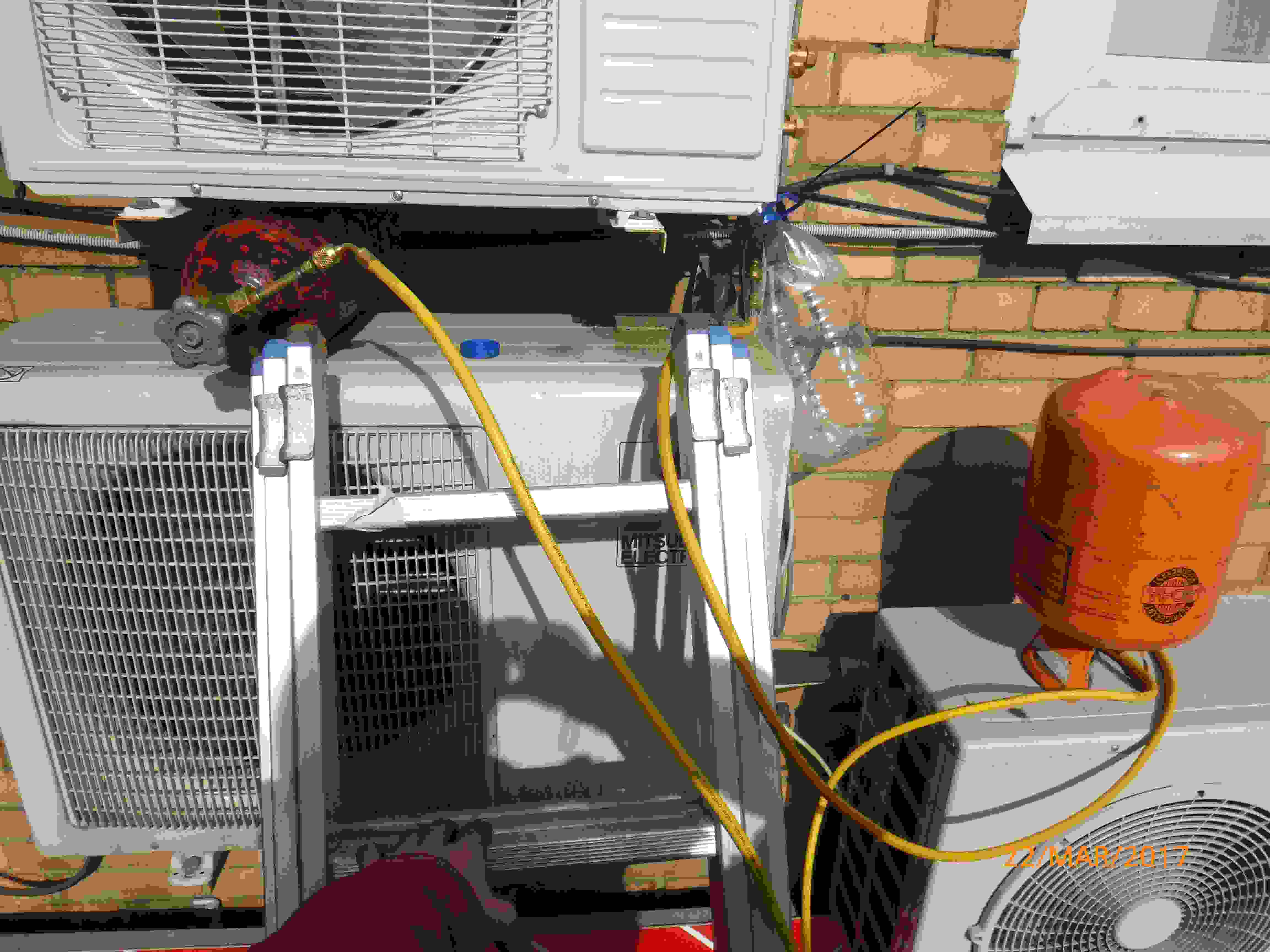

Чуть Выше,пост 6007641 были фото первого этапа на улице Трофимова,уже пришло время второго.Уличная стена из керамических блоков очень кривая,поэтому несмотря на ровные(по уровню) крепежные отверстия,лапы крепления НБ стоят немного не ровно.С хозяином договорились на втором этапе сделать все идеально ровно при помощи мягких виброгасящих демпферов.А демпферы оказались чахлыми,нельзя ими высоту отыгрывать,потому ,что сделаны они оказывается из АЛЮМИНИЯ с толщиной стенки 0,5мм (конструктор-идиот) и очень легко крошатся.Пришлось заменить их просто резиновыми с креплением болтом насквозь,для данного случая это нормальный вариант,потому что Нб HISENSE очень тихие и прекрасно работают вообще без резинок.Еще один фактор задержки монтажа крылся в необходимости монтажа козырька,потому ,что НБ оказывается в зоне риска,(сосульки падают),а ремонт уже сделан,шпильки насквозь поздно ставить,остается один выход-строительная химия,в данном случае использовал быстротвердеющий (30 минут) тюбик HILTI HIT-HY 150 MAX совместно с хилтевской металлической сетчатой гильзой диаметром 18мм.(Метровый кусок заранее разрезал на куски по 20см и один конец закрыл пробкой из белого силикона).Гайки М8 с широким полем (диаметр 18мм)используются как центрирующие детали. Вообщем ,в конце концов все опять получилось.
