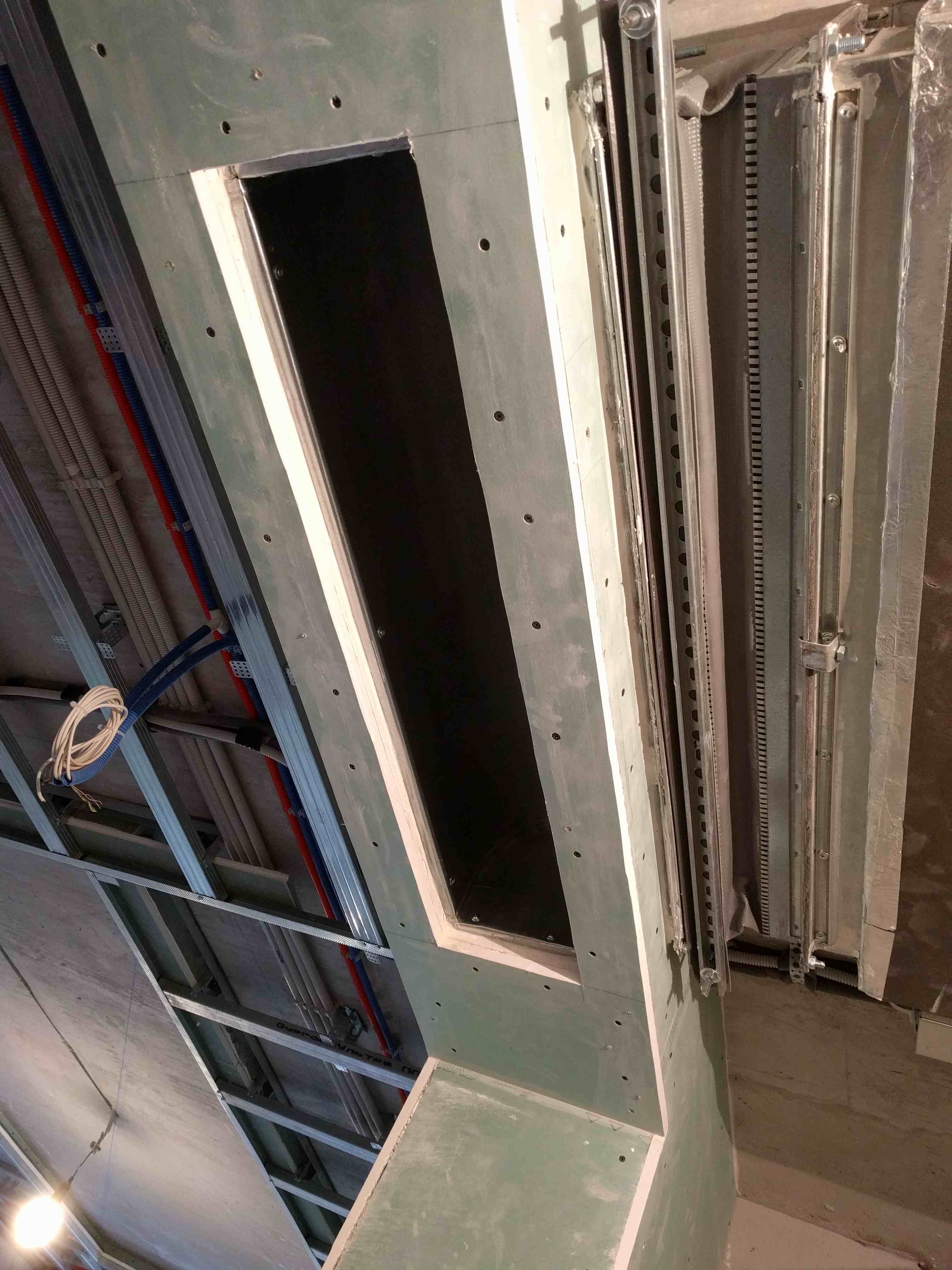

Работа на текущем объекте.
Прямолинейная консоль под скрытое освещение. Профиль - Гипрок, гипсокартон - Гипрок АкваСтронг. Также прямолинейные глухие короба. Напомню контакты. Андрей. +7 915 3318673. gypsum11@yandex.ru
